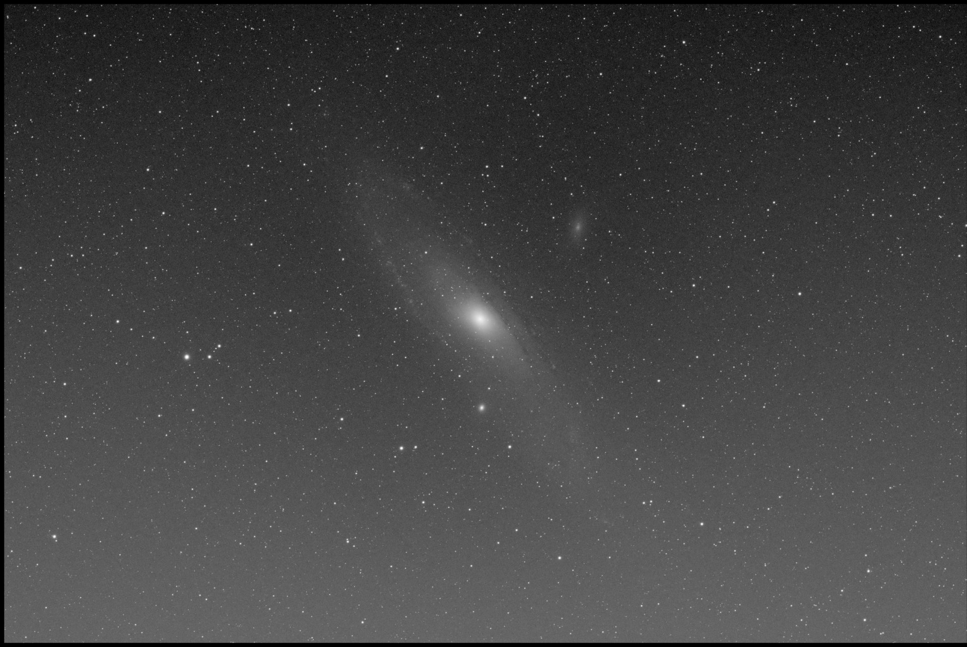

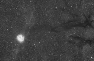

Testversuch - H-alpha bei Mondlicht
Dane Vetter
ich habe die gestrige Nacht mit grellem Mond mal genutzt, um mit einem Astronomik 6nm H-alpha Filter auf M31 zu halten. Ich bin da irgendwie trotz langer Zeit immer noch in der Findungsphase, ab wann kann ich trotz grellem Mond mit H-alpha oder SII arbeiten kann. Bisher habe ich aus der Erfahrung heraus immer so gearbeitet, dass ich bei stärker Beleuchtungsgrad ab 50% immer darauf geachtet habe, ein Objekt zu wählen, welches möglichst weit vom Mond entfernt ist. Und wenn SII zum Zuge kommt, dass auch dieser beim helleren Beleuchtungsgrad zuerst eingesetzt wird. Ich wollte aber in erster Linie den H-alpha Filter prüfen, da dieser bei mir eher zum Einsatz kommt. Letztens konnte ich Aufnahmen bei 80% von einem Objekt machen, welches 70° vom Mond entfernt war. Das hat für mich ausreichend funktioniert, ohne dass ich einen ausgeprägten Gradienten ins Bild bekommen habe. Das habe ich vorerst für mich auch als ungefähren Richtwert eingeprägt.
In der vergangenen Nacht hat der Wetterbericht vorher kurz umgeschlagen, und tatsächlich eine gute Prognose für eine klare Nacht geliefert. Aber der Mond lag doch bei einem Beleuchtungsgrad von 99,8%, was ich doch gleich für einen Versuch nutzen wollte. Ich habe hierzu M31 gewählt, da ich hier schon seit längerem weiter dran arbeiten wollte, und da M31 zu dem Zeitpunkt gerade mal 48° vom grellen Mond entfernt ist. Wenn man sich die Übersichtsaufnahme so anschaut, ist das ja eigentlich schon ein extremes Beispiel, mit der hellen Funzel am Himmel, welche nicht wirklich entfernt ist. :)
Mein Wunsch war eigentlich, dass ich eine Nacht noch ohne den Mond einfange, oder nur mit einem sehr niedrigen Beleuchtungsgrad. Dann hätte ich einen eindeutigen Vergleich, den ich visuell darstellen könnte. Vielleicht kommt diese Gelegenheit noch, und dann werde ich das Ergebnis mit Sicherheit hier mit einer Gegenüberstellung präsentieren. Ich würde aber gerne trotzdem mal vorab das Ergebnis mit Mondlicht zeigen wollen.
Man erkennt durchaus einen Gradienten, der nicht mehr ganz so dezent ist, aber auch nicht wirklich extrem erscheint, wie ich eigentlich erwartet hätte.

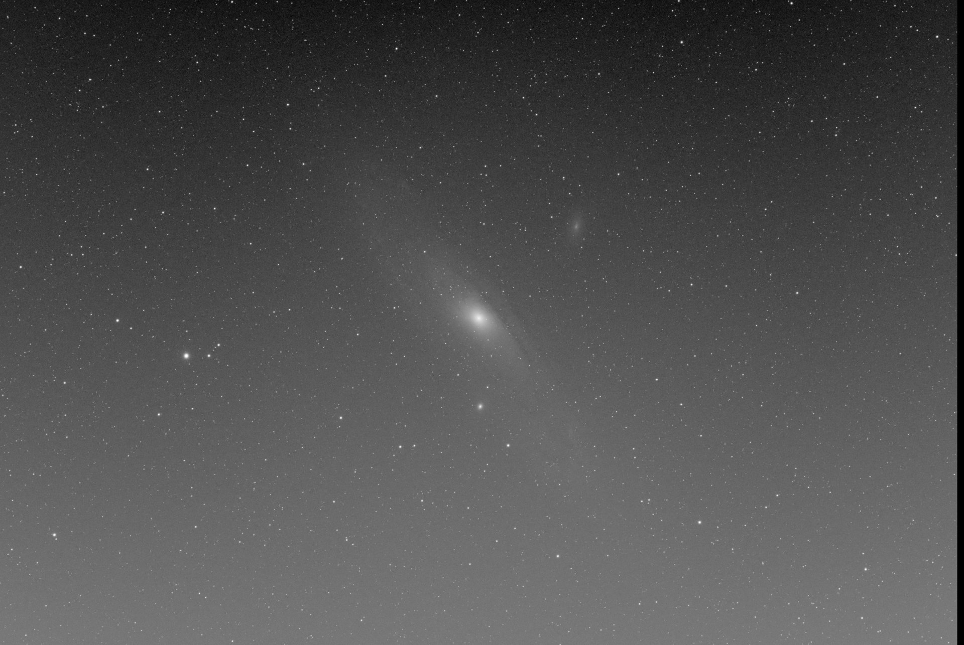

masterLight_BIN-1_9576x6388_EXPOSURE-300.00s_FILTER-H_mono_drizzle_2x_autocrop_8h.jpg

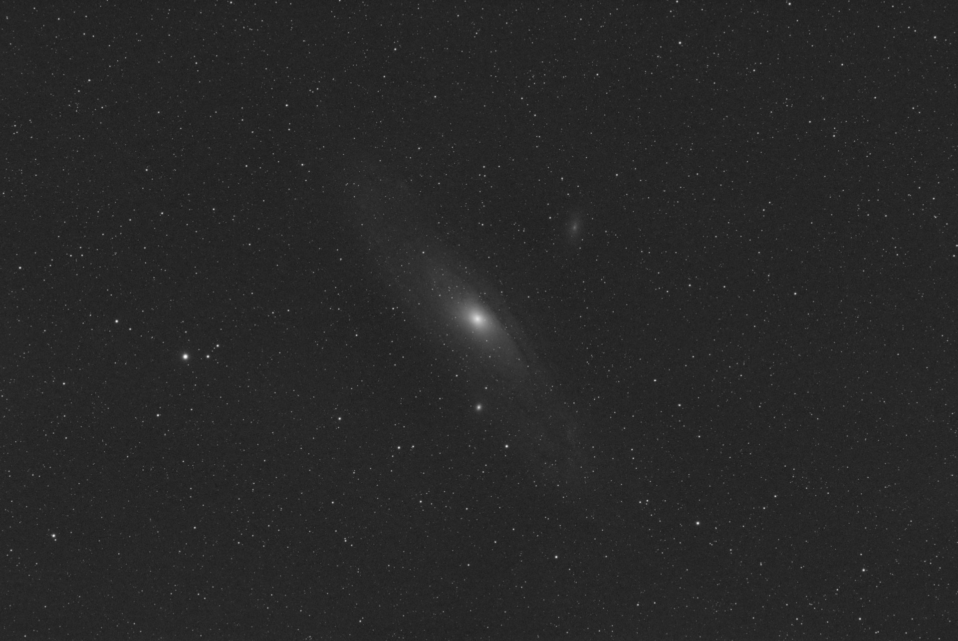

Dieser Gradient lässt sich auch problemlos glätten, wie hier zu sehen:
masterLight_BIN_1_9576x6388_EXPOSURE_300_00s_FILTER_H_mono_drizzle_2x_autocrop_integration_aut...jpg
Der Gradient selbst ist also nicht so das Problem an diesem Beispiel. Die Frage, die ich mir hier nun stelle: Inwieweit nimmt das Mondlicht einen negativen Einfluss auf das H-alpha Signal. Die Aufnahmen zeigen genau 8 Stunden (96 x 5 min) Belichtungszeit. Jetzt würde ich es spannend finden, wie 8 Stunden mit dem gleichen Setup bei einer mondlosen Nacht aussehen. Kommt das H-alpha Signal dort dann vielleicht etwas prägnanter durch? Oder würde man kaum einen Unterschied merken?
Teleskop: TSQ-100ED auf AZ-EQ6
Kamera. ZWO ASI 6200 MM Pro
Filter: Astronomik 6nm H-alpha
Bildbearbeitung: PixInsight - Nur "Automatic DBE" zum Glätten, und Statistical Strech. Mehr nicht.

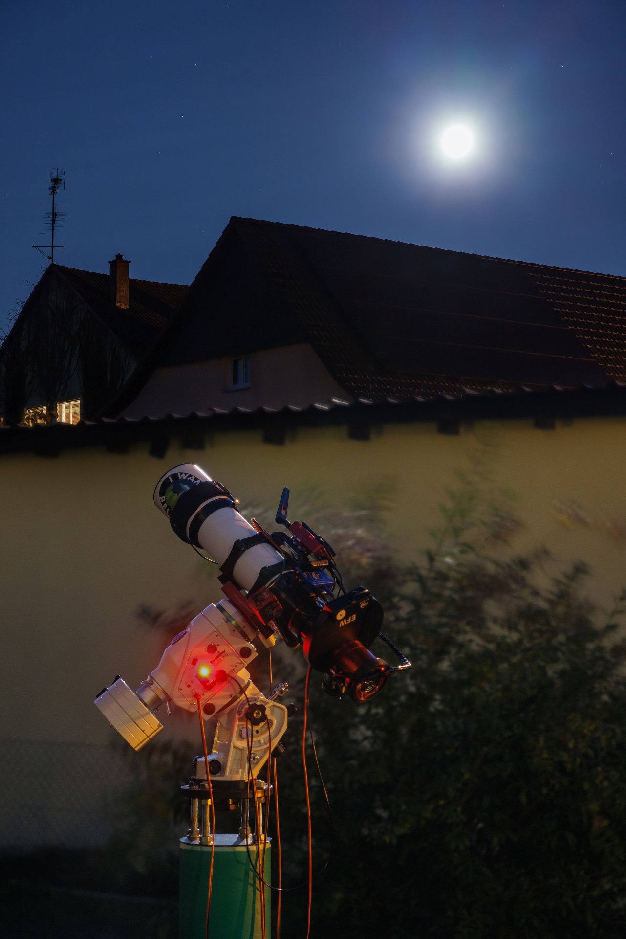

Ich hab mein Setup grad angeschmissen.
Filter ist ein SV220 von Svbony.
Soweit ich weiß hat der 7nm.
Ich bin echt gespannt.
Brian

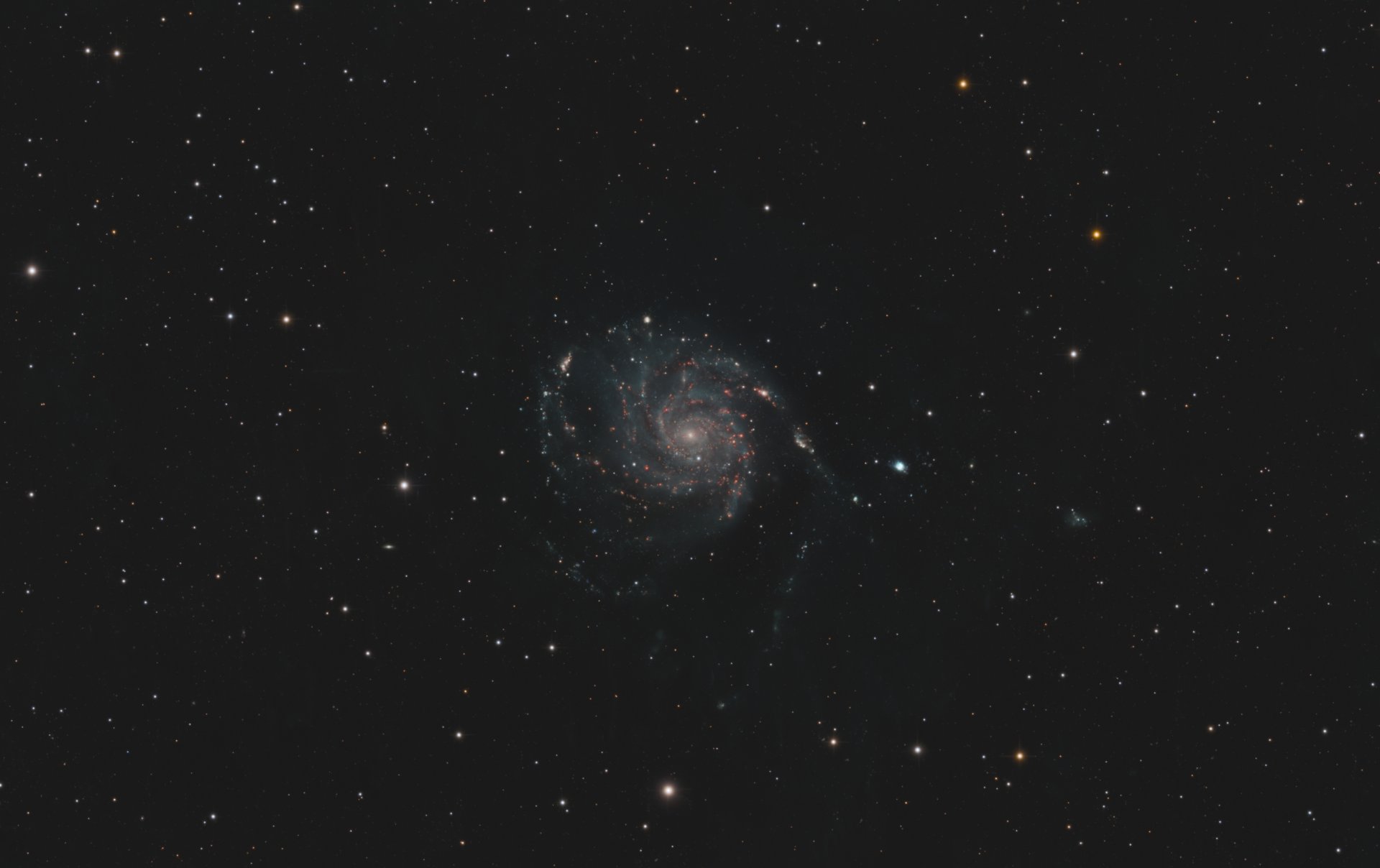

ich habe letztes Jahr ein paar Bicolore von Galaxien gemacht. Meiner Erfahrung ist der Hintergrund im OIII etwa doppelt so hell wie in H alpha. Das Ergebnis ist...naja...Geschmacksache. Der Schmalbandanteil ist da selbst bei meinen 12nm Filtern ziemlich heftig. Das sieht halt alles übermäßig bund und unruhig aus. Siehe unten bei M101.

Der Abstand war 55 Grad, Mond war bei 98-99% in mittlerer Entfernung.
Ja, ist alles durch schmalbandfilter bei Mond durchgekommen. Meine Filter sind aber mit 12nm relativ breit. Ich wollte eigentlich die Galaxien nicht als reines Bicolor aufnehmen. Ich habe für beide auch RGB Daten. Es ging mir hauptsächlich darum ob man bei Galaxien mit sehr großen HII Regionen in diesen Gebieten diesen klassischen zweifarbigen Bicolor Look erzeugen kann. Zu manchen Jahreszeiten hat man ja kaum gasnebel und wenn dann halt nur bei Vollmond schönes Wetter ist…
War dann doch überrascht, dass da noch so viel Kontinuum drin war. Andererseits wäre mit einem normalen RGB Filtersatz ein deutlich besseres SNR zu erzielen gewesen. Auch mit Vollmond. Von daher war für mich die Schlussfolgerung, dass man auch bei Vollmond ruhig RGB machen kann, wenn sonst nichts mehr da ist. Das geht schon. Man braucht nur viel mehr Zeit und es macht nicht viel Sinn das dann mit Aufnahmen bei Neumond zu mischen.
Je kürzer die Wellenlänge desto heller wird der Hintergrund. Mit so 60 Grad abstand war bei mir der Hintergrund im Ha 6-7x so hell wie bei Neumond und bei OIII entsprechend 12-14x.

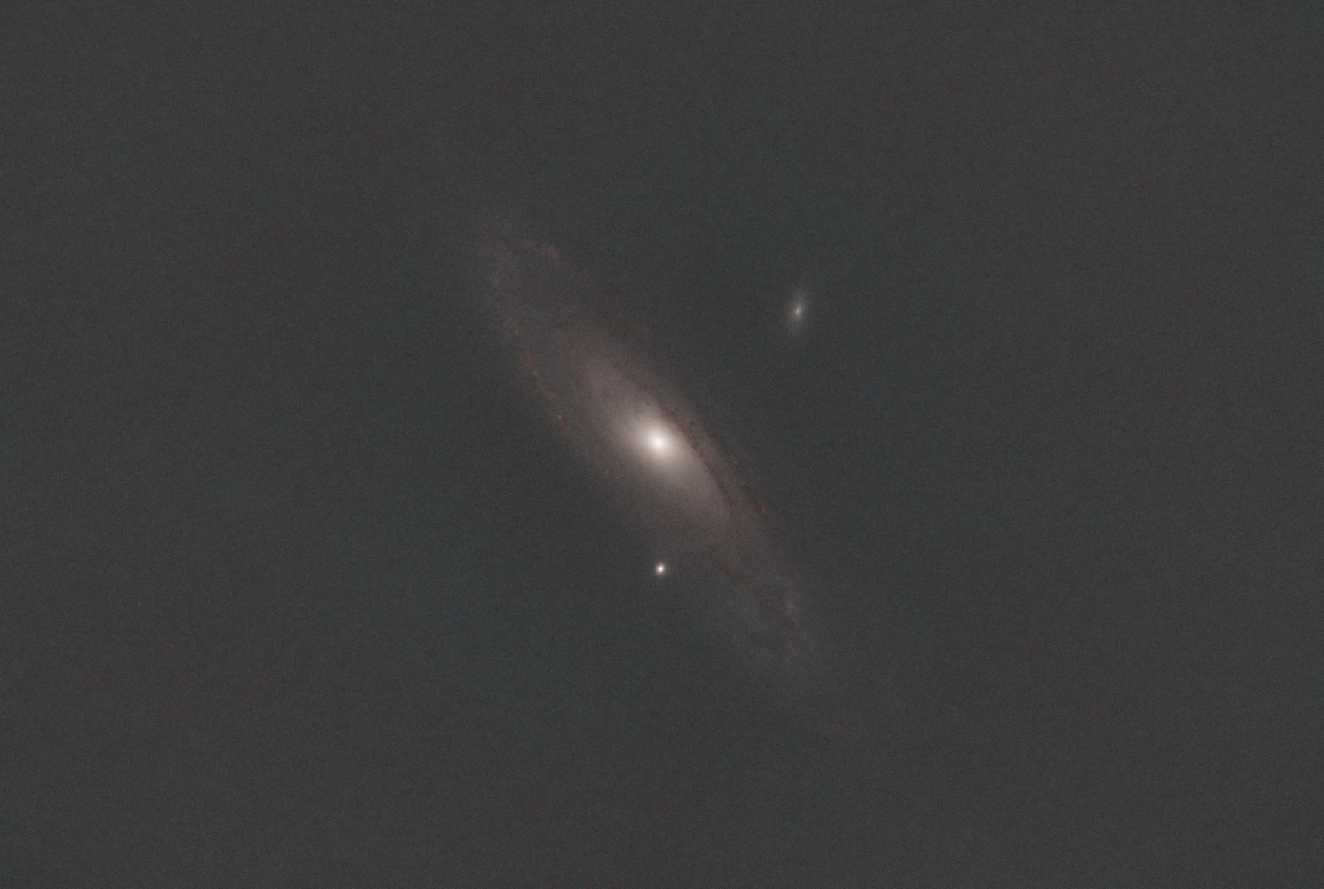

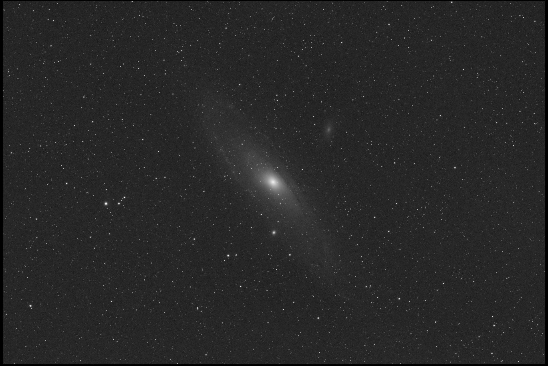

hier meine Bilder:
O3:
O3 mit GraXpert:
Ha:
Ha mit GraXpert:
Alle Bilder sind minimal gecroppt und mit den standardmäßigen Einstellungen von APP gestrachet.
Insgesamt sind es 5,3h BLZ mit dem SV220 von SVbony.
Hier ein ganz schnelles HOO:
Bitte beachtet, dass ich so schon einen aufgehellten Himmel habe.
Trotz DNB habe ich sonst auch einen leichten Gradienten, natürlich nicht so wie jetzt mit dem Mond.
Aber er ist da.
Brian

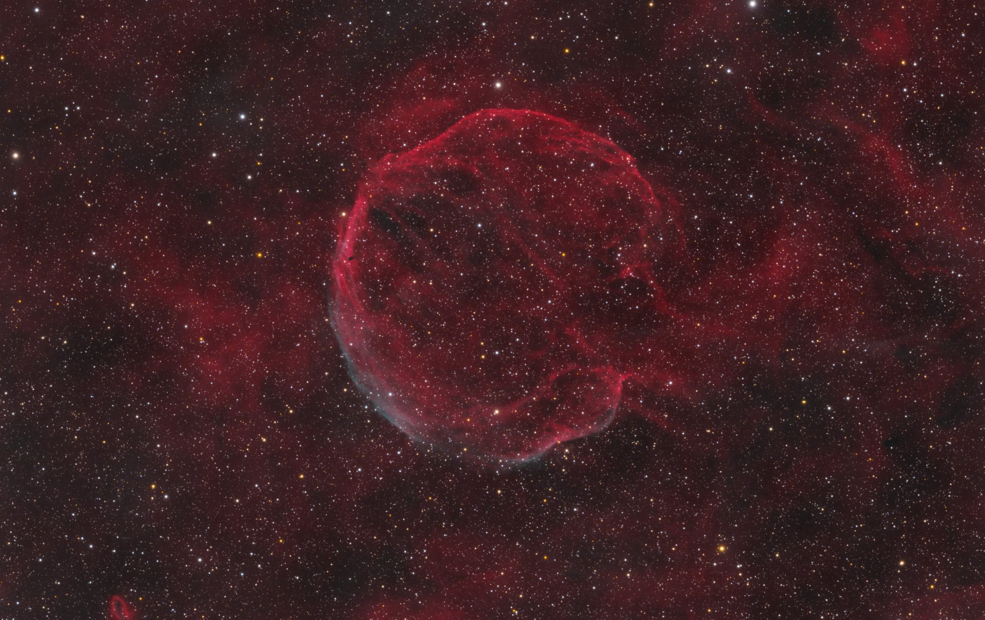

bei ordentlichem O-III-Signal mag das gehen. Ich sammle gerade fleißig Daten auf SH2-221 und hatte aus Versehen noch mit ca. 3/4-großen Mond ca. 1,5h vor dessen Untergang O-III-Aufnahmen gemacht. War leider kompletter Ausschuss, von SH2-221 war nix zu sehen.
Zur Info: ich setze die aktuellen 3,5nm-Filter von Baader ein.
Meine Quintessenz: Finger weg von O-III, wenn der Mond scheint, und auf H-alpha konzentrieren.
VG
Wolfgang

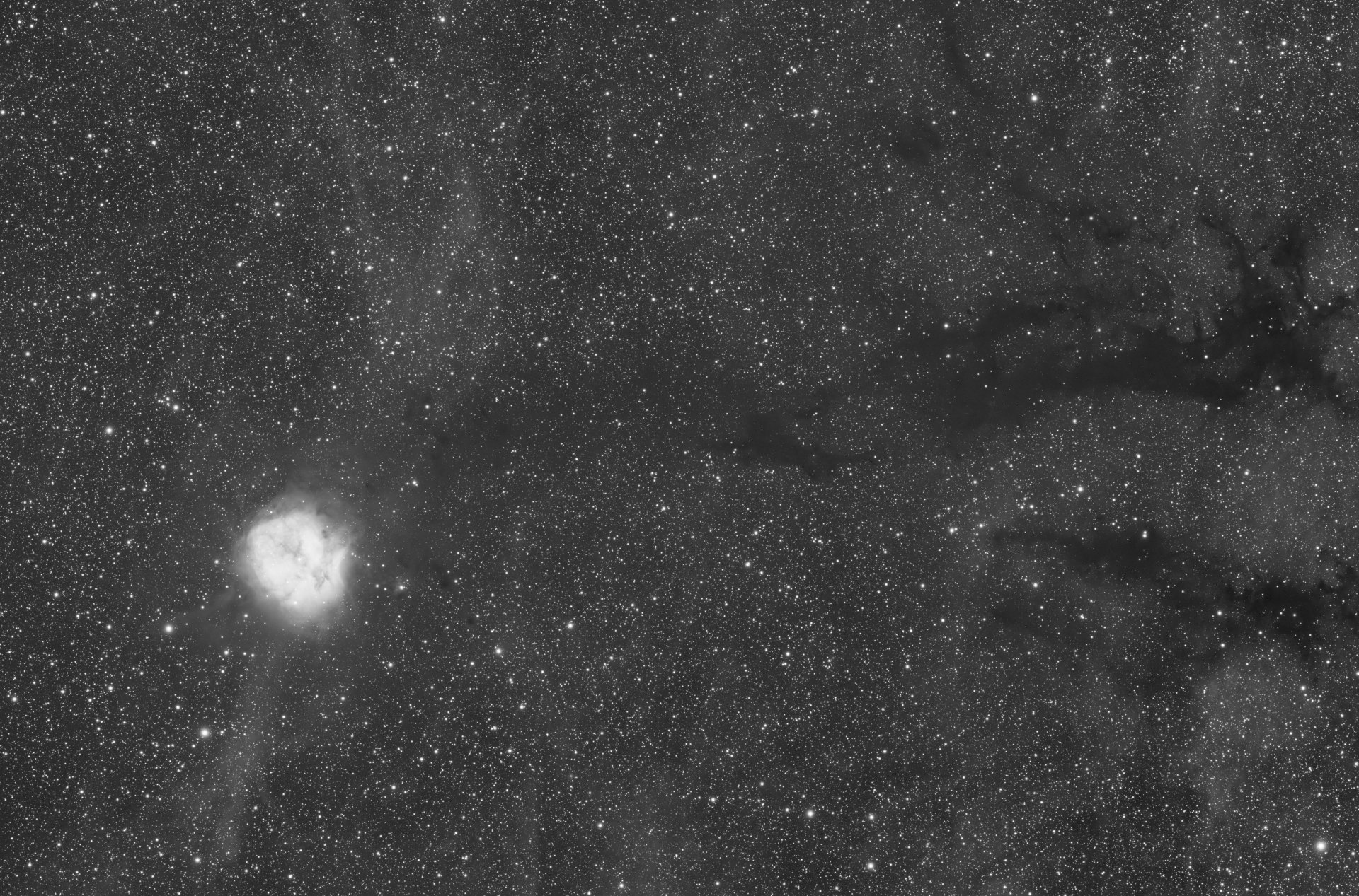

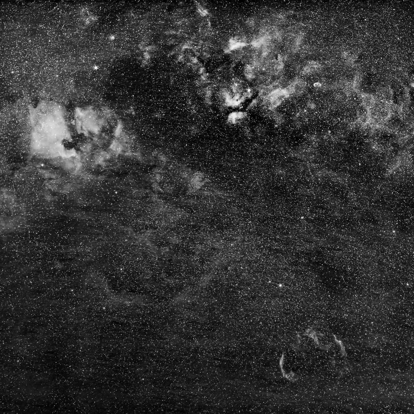

angeregt durch diesen thread habe ich gestern zwischen 20:45 und 22:00 MESZ (Mond 95% war bereits aufgegangen, 8°-->20° Höhe) auf die Cygnus -Region gehalten.
70 x 1 Minute mit Canon 700Da, 50mm-Objektiv @f4, ISO1600, Astronomik 12nm H-alphafilter. Das ist dabei herausgekommen (rechts beschnitten):
Fast vergessen. Hier der kalibrierte Rohstack.
Wie beschrieben größtenteils bei Mond.
Bild ist durch Graxpert, gestreckt und leicht entrauscht und auf 2x2 verkleinert, weiter nichts.

Benutzer von Pixinsight können sich z. B. mit dem SubframeSelector anschauen, wie das SNR der Aufnahmen aussieht.

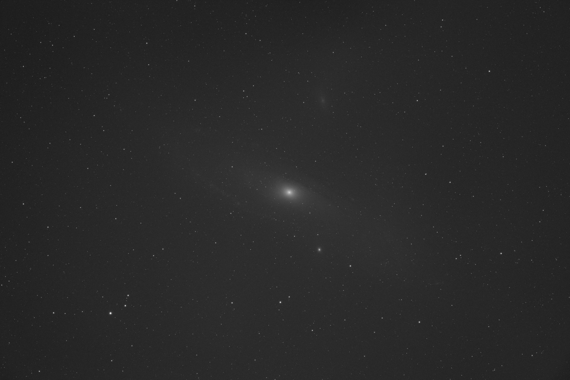

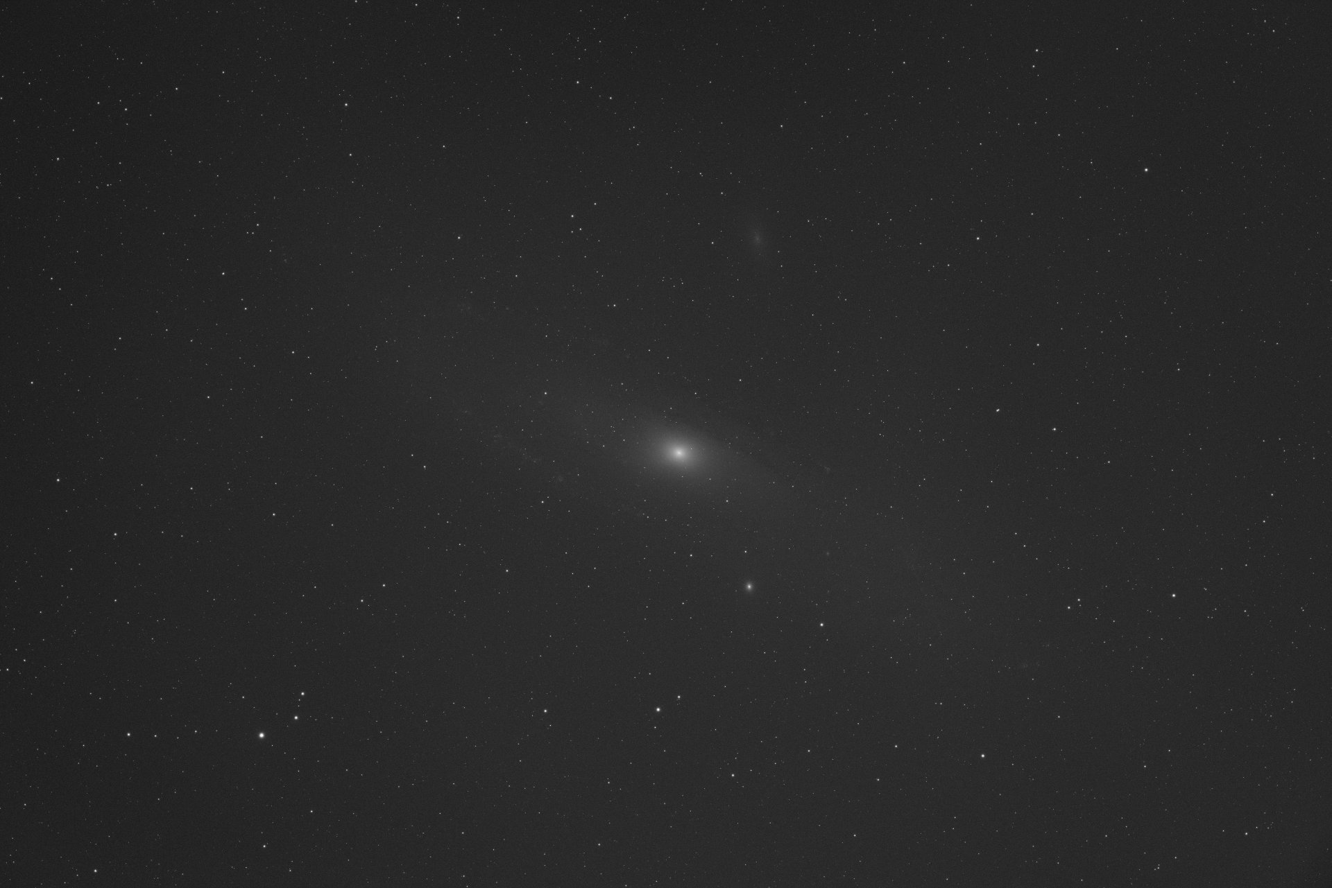

danke für euren Input und die Beispielbilder. Da ist ja einiges zusammen gekommen. Ich habe gestern Nacht auch noch mal Aufnahmen gemacht. Diesmal mit 89% Beleuchtung anstatt der obigen 99%, und der Mond war diesmal anstatt 48° entfernt, nun nur noch 38° entfernt. Von der Belichtungszeit sind aufgrund einer Wolkendecke nur 6 anstatt der oberen 8 Stunden zusammen gekommen, aber das solle wohl nicht so viel ausmachen.
Diesmal ist mein Ergebnis deutlich schlimmer ausgefallen, obwohl der Mond ja im Vergleich zu vorher noch mal ca. 10% weniger beleuchtet wurde. Es sieht so aus, als würden die 10° näher dran eine deutlichere Auswirkung zeigen. Irgendwie erscheint alles etwas aufgehellt, aber auch etwas ungleichmäßig wie der Spot bei der kleinen M110 Galaxie unter M31. Irgendwie scheint sich das auch auf die Korrektur der Flats auszuwirken, den in den Ecken gibt es auch schon sichtbare Abschattungen. In meinem oberen Beispiel war nur in der rechten unteren Ecke minimal was zu sehen.
Wenn ich es gleich wie oben glätte, kommt dann das Ergebnis bei raus. Es scheint keine richtige Korrektur mehr möglich zu sein. Jedenfalls nicht auf die schnelle mit dem einfachen Automatic DBE. Vielleicht mit anderen Prozessen und mehr Umfang.
Was bei dem Ergebnis vielleicht berücksichtigt werden muss, dass bei mir in der letzten Nacht der Himmel nicht dauerhaft perfekt klar war. Es sind teilweise sehr feine Schleier durchgezogen. Wobei ich bei den Aufnahmen die mit deutlichen Unterschieden gelöscht habe. Also das sind 6 Stunden, welche durchgehend gleich aussehen.
Ein kurzer Vergleich der einzelnen Lights zeigt aber, dass hier kein signifikanter Unterschied besteht. Die leichte Aufhellung bei M110 ist schon sichtbar.
Vielleicht kommt dieser ungleichmäßige Schein tatsächlich durch die Tauschutzkappe. Vielleicht ist der Mond hier mit den 38° schon so nah am Objekt, dass ein Teil seines Lichtes schon deutlich die Tauschutzkappe aufhellt. Falls ja, spielt hier vielleicht auch noch die Bauform wie Durchmesser und Länge sowie die Oberfläche der Taukappe eine Rolle. So kann das vielleicht für jeden etwas anders aussehen.
Für mich halte ich mal als persönliche Faustregel fürs Erste fest: Distanz zum stärker ausgeleuchteten Mond (ca. 80-100%) mindestens 50° oder mehr, am besten nicht darunter.
Vielleicht lässt sich anhand meines ersten Beispieles und folgenden Negativbeispieles eine simple Rechnung als Faustregel für einen Grenzwert aufbauen? 100% Beleuchtung, davon die Hälfte als Grad, in dem Fall 50° für die Mindestdistanz zum Mond. Vielleicht kann man dann bei 50% Beleuchtung tatsächlich problemlos auf 25° Distanz ran? ;) In meinem aktuellen Beispiel mit rund 90% müsste ich also mindestens 45° entfernt sein, was ich mit 38° nicht eingehalten habe, und es deswegen so aussieht. :) Spaß beiseite, ich glaube nicht, dass die 7° jetzt so entscheidend waren. :unsure::ROFLMAO:
Was aber in der Tat ein wichtiger Hinweis ist, was ich jetzt gar nicht berücksichtigt habe, ist natürlich die Helligkeit vom aufzunehmenden Objekt. Hier kommen wohl zusätzlichen Faktoren hinzu, inwieweit das aufzunehmende Licht im Mondlicht absäuft. Speziell in meinem Beispiel mit M31 stellt sich für mich hier die neue Frage, ob ich unter solchen Bedingungen auch wirklich die H-alpha Felder um M31 aufnehmen kann. Die Ha-Knötchen in M31 sind wohl deutlich stärker, und kommen hier wohl noch durch. Wie schaut es aber mit dem schwachen H-alpha Signal im Umfeld er Galaxie aus? Oder bei anderen Objekten, bei denen die H-alpha Felder deutlich schwächer sind, und dann vielleicht im helleren Hintergrund untergehen?
