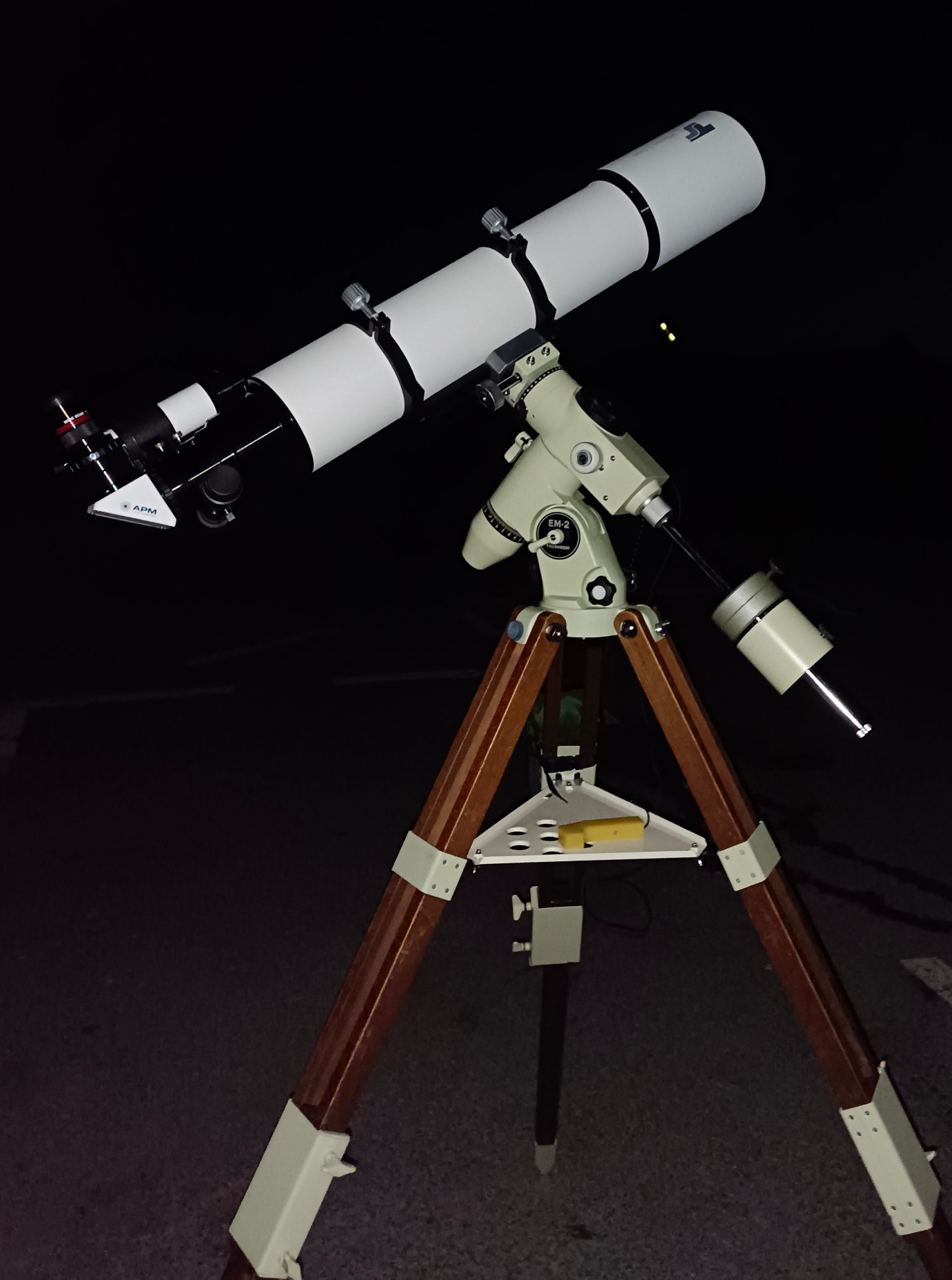

Glückwunsch Marcus.
Schau Dir bei Gelegenheit den Mond mit hoher Vergrößerung am Terminator an, wenn das Seeing passt. Das kann einem die Sprache verschlagen. Mir ist es so ergangen das erste Mal und ich gugge Sterne seit über 40 Jahren nun schon. ?
PS Ich hab den auf einer Takahashi EM2 Montierung. Darauf hat Takashi ihren FS 5 Zöller Mal ausgeliefert. Mit 2 Zoll Prisma und der "Bierdose", dem 30 mm 82er ES Okular ist es nicht mehr ganz das Wahre. Wind darf nicht viel gehen. Ansonsten geht's gerade so. Aber ich glaube auf Dauer wird es eine stärkere Montierung werden müssen.

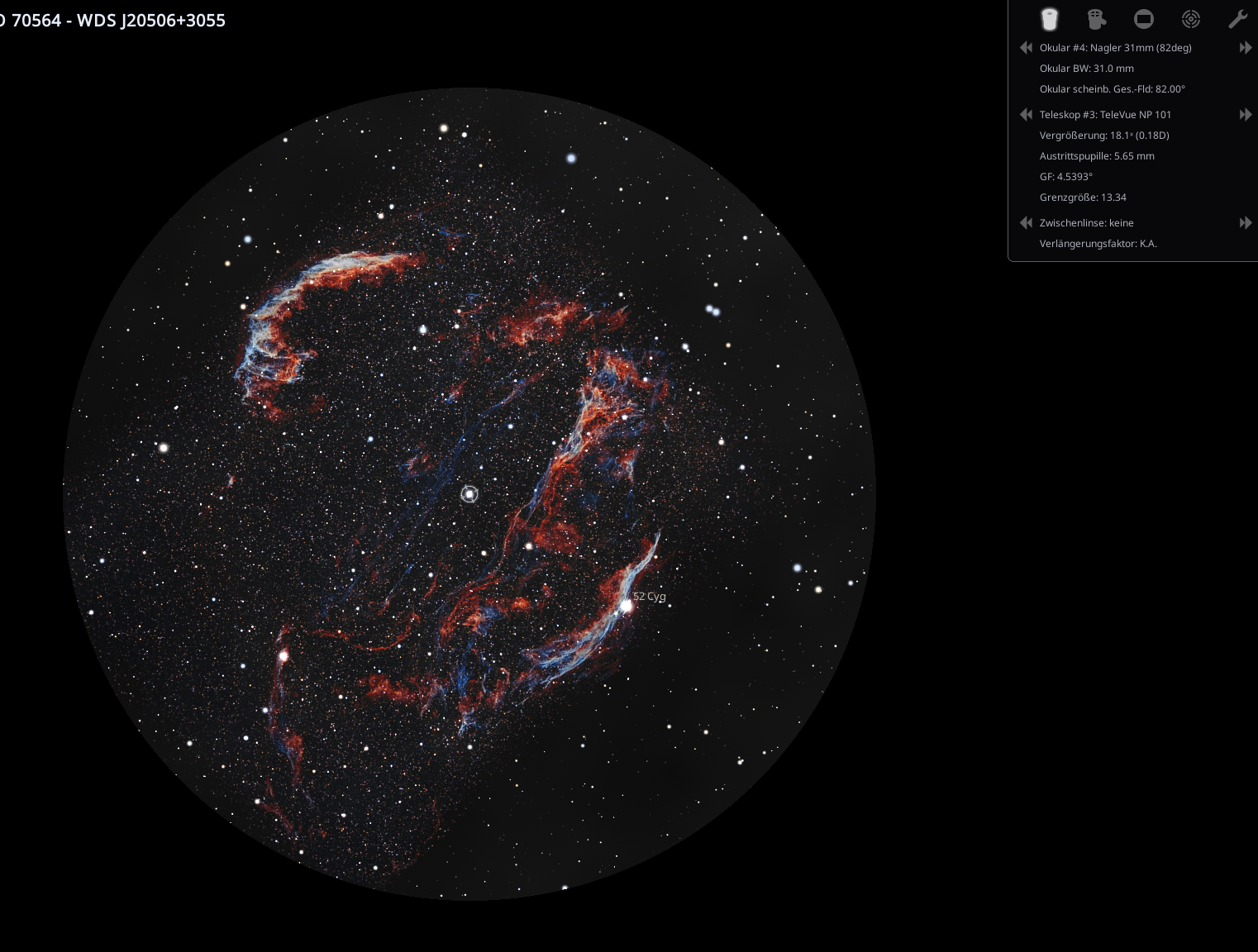

Das ist schon Weitfeldbeobachtung und ich bin gespannt wie er sich an flächigen Emissionsnebeln im Schwan macht.
Mit meinem kurzbrennweitigen TV NP101 und dem Nagler 31 Okular (meine Lieblingskombination) schaut das dann vom Bildfel her ungefähr so aus. Habe mal eine Simlulation mit Stellarium gemacht. Das Bilfeld passt ganz gut, Der Cirrus erscheint aber nicht so bunt wie hier, das ist klar und auch bei weitem nicht so hell. Wichtig ist, dass man einen richtig dunklen Himmel hat, der heutzutage leider immer seltener wird. In Stadtnähe ist hier leider nicht mehr viel zu machen. Auf einer Alm mit Bortle 2 schauts hingegen richtig gut aus. Das ist dann ein wunderbarer Anblick.

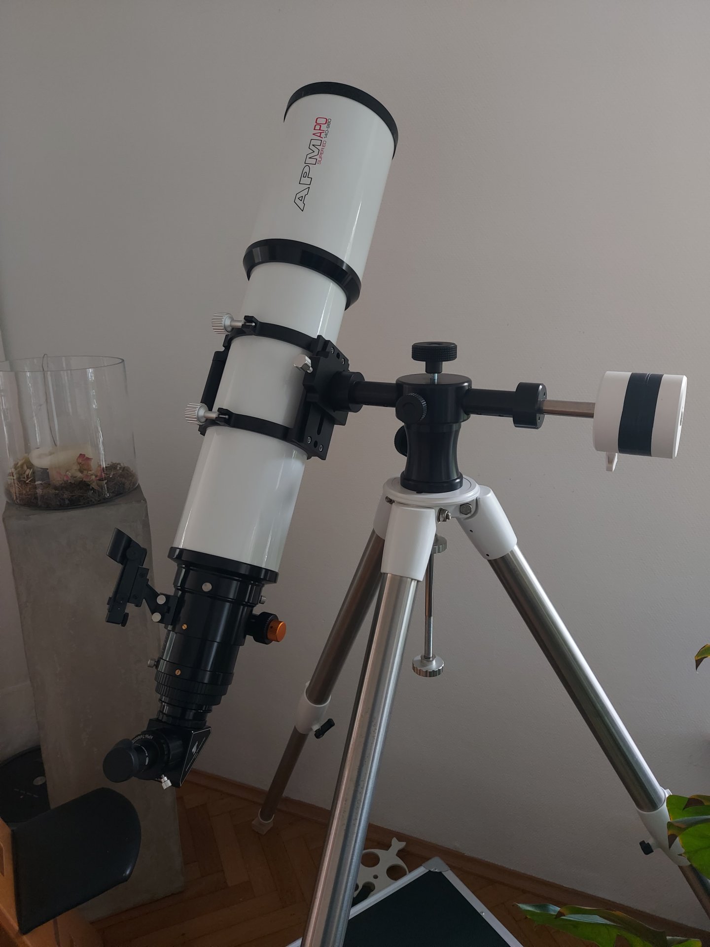

Genauso ging es mir mit dem TS 125 auch. Er ist ein echter Allrounder, erstaunlich gut am Planeten, aber Deepsky zeigt er auch viel und besonders Sternhaufen sind eine Freude in dem TS 125. Ich habe ihn nur verkauft, weil ich noch etwas mehr wollte und bin auf den APM 140/980 SD gewechselt.
Eigentlich geht es hier ja um den TS 150 f8 und warum der "oft" verkauft wird. Ich glaube viele unterschätzen die Größe eines 150/1200mm Refraktor und nutzen ihn deshalb selten. Für mich ist daher der 140 f7 das Maximum und der ist für mich deutlich leichter zu handhaben als ein 150 f8.

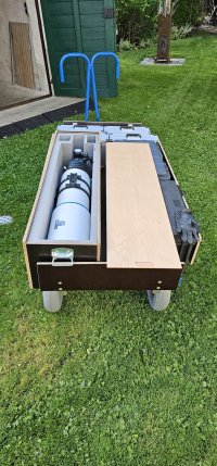

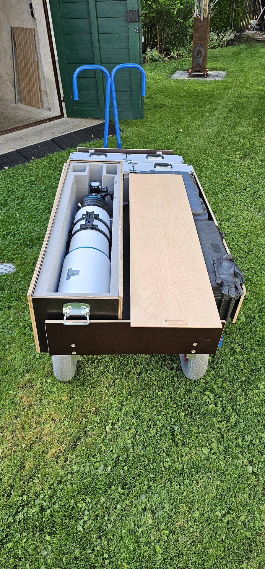

okay, so wie Ihr das beschreibt klingt das nicht sehr gut, aber dann könnte man sich das Montieren des Refraktors auch einfacher machen indem man z.b. eine azimutale Montierung verwendet auf die man den Refraktor oben drauf legt und ein Stativ verwendet das man nach oben kurbeln kann. Als Unterbau braucht man dafür lediglich 3 kleine Platten im Garten damit das Stativ mit immer gleichmäßig lang ausgefahrenen Beinen gerade steht. Ich habe kein Problem mit meinem 17kg-Refraktor, weil ich ihn nur auf ca. 1,2m heben muss, beide Hände frei habe da ich ihn nur einklicke und ein Berlebach-Stativ verwende das ich 36cm hochkurbeln kann und somit bequem auf dem Hocker sitzend im Zenit beobachten kann. Unabhängig von den Kosten sage ich mir halt wenn schon mobil dann mit dem Maximum an Optik was ich noch einfach bewegen kann. Die Auswahl der Montierung muss sich dann einfach nach Zweckmäßigkeit richten. Ein gebrauchter Fluidkopf ist beispielsweise im Verhältnis günstig zu bekommen, braucht keinen Strom, ist extrem belastbar bei geringen Gewicht und erfüllt alle Anforderungen zur visuellen Beobachtung und einfachen Montage des Teleskopes exzellent. Das habe ich in 10 Minuten aufgebaut wenn ich mir Zeit lasse.

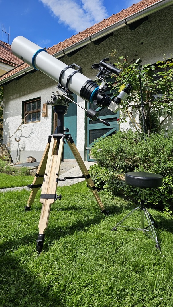

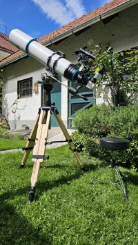

der 6" f/8 SD Apo ist vom Gewicht eigentlich noch gut handhabbar: incl. 8x50-Sucher, Rohrschellen, Prismenschiene, Tragegriff und 2" Zenithprisma kommen da 12kg zusammen. Das nackte Rohr ohne alles liegt bei rund 9kg.

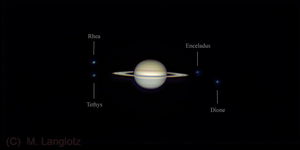

Hier mal angefügt ein Saturn, den ich letzte Woche mit meinem 150/1200er SD Apo bei sehr mäßigem Seeing aufgenommen habe. Verwendet wurde die ASI585MC mit einer Televue 2.5x Powermate und ZWO ADC. Schließlich soll's hier ja darum gehen, was der 6" FPL53/Lanthan kann.
Markus
stimmt, dafür braucht man einen Bollerwaagen

Schönes Foto, aber Fotos sind in Zeiten von massiven Bildbearbeitungsmöglichkeiten keine aussagekräftige Referenz, zumal wenn es sich um Summenbilder handelt.
Bzgl Gewicht ist das natürlich höchst individuell (Alter, körperlicher Zustand, Geschlecht), was sich z.B. in der schwammigen "Verordnung über Sicherheit und Gesundheitsschutz bei der manuellen Handhabung von Lasten bei der Arbeit" wiederspiegelt, hier der Link zur Berufsgenossenschaft., es schon ab 10 kg ungesund sein. Muss man sich halt überlegen, wie fit man ist, denn wie schon geschrieben sind es i.d.R. eher für den Rücken ungünstige Drehbewegungen in Brusthöhe, das Teleskop in die Aufnahme zu popeln.
So eine Aussage musste natürlich in diesem Thread kommen: Fotos sind nicht aussagekräftig! Visuelle Beobachtungen sind von hause aus subjektiv, was bedeutet: Es gibt de facto gar keine Möglichkeit, die Abbildungsleistung eines Teleskops zu bewerten. Denn auch Interferogramme stehen typischerweise ja auch unter dem Generalverdacht, schöngemessen zu sein.
Daher die Gretchenfrage an @Orionsieben: Was wäre denn Deiner Meinung nach eine aussagekräftige Referenz?
Naja, nicht nur das Zeigen eines gelungen Fotos, sondern auch wenigstens grob die Bearbeitungsschritte. Im Extremfall, was ich Dir nicht unsterstelle, hat KI mitgewirkt.

absolut, eben genau deshalb den Bollerwaagen zum transportieren, die Montierung (in meinem Fall der Fluidkopf) mit weniger als 10kg, dem Quick-Klicksystem zum drauflegen und Einklicken ohne Gefummel und dem Kurbelstativ damit die Montier-Höhe gering bleibt und man bequem alle Positionen im Sitzen nutzen kann. Man hebt das Teleskop nur von der Höhe des Bollerwagen's (ca. 50cm) auf die Einlegehöhe (ca. 1,2m) klick und fertig.
Die 14kg müssen etwa auf Brusthöhe waagerecht gehalten werden und dann millimetergeanu in die Losmandy Fassung der Montierung gefummelt werden, halb im Dunkeln, dann mit einer Hand ruhig halten, mit der anderen festschrauben. Trotz meines Alters bekomme ich das zwar noch irgendwie hin, aber Spaß geht anders.
Da hast Du Dir wirklich eine durchdachte Konstruktion für den starken 7"er zusammengestellt. :y:
Ich betreiben den 152/1200 auf einer EQ6, die auch viel Schlepperei bedeutet. So bin ich als visueller Beobachter auch auf eine azimutale Montierung umgestiegen und bin nun mit dem APM 140 auf einer Giro Ercole gut zufrieden. Das Stativ ist ein EQ6 Stativ, dass erstaunlich gut und stabil funktioniert. Allerdings gewinnt das in meine Augen keinen Schönheitspreis und ich halte noch nach einem Hokzstativ Ausschau. Ich habe zwar auch noch ein altes Baader Hartholzstativ, aber das ist auch sehr schwer und umständlich aufzubauen.
Nein, es war keine KI im Spiel. Standardprozedere: 20% von ca. 10k frames mit Autostakkert und dann noch wavelets in Registax.
Du hast aber meine Frage nach einer wirklich aussagefähigen Referenz noch nicht beantwortet.
Markus
