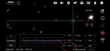

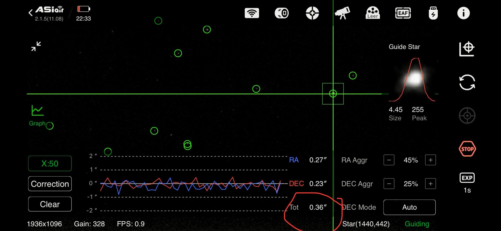

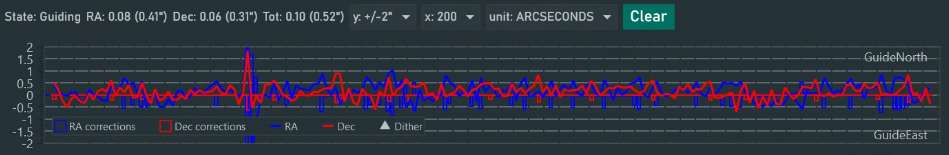

Hi zusammen, mal was Positives:

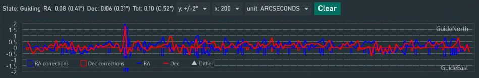

nachdem ich die UMI17 jetzt seit Oktober letzten Jahres habe und die Guidingwerte zwar immer unter 1 rms blieben, aber nie die Topwerte einiger Kollegen erreichten war ich überzeugt davon, dass man unbedingt einen OAG für sehr gutes Guiding braucht bzw. meine UMI trotz Test vll etwas abfällt (bisher ein ORION 50mm F4 Guidingrohr an SVBony 305m).
Habe es jetzt mit einem anderen Guidingrohr (TS 60mm F4 an SVBony 305m) probiert, da mir die Sternenabbildung des alten Rohres immer etwas 'matschig' vorkam. Absoluter Unterschied, meist unter 0,4 rms:
Bin nat. sehr angetan :)
Habe eine Testaufnahme von Nordamerika- und Pelikannebel gemacht. 240x60 Sek. Subs, konnte alle verwenden:) SW 130pds auf 488mm reduziert.

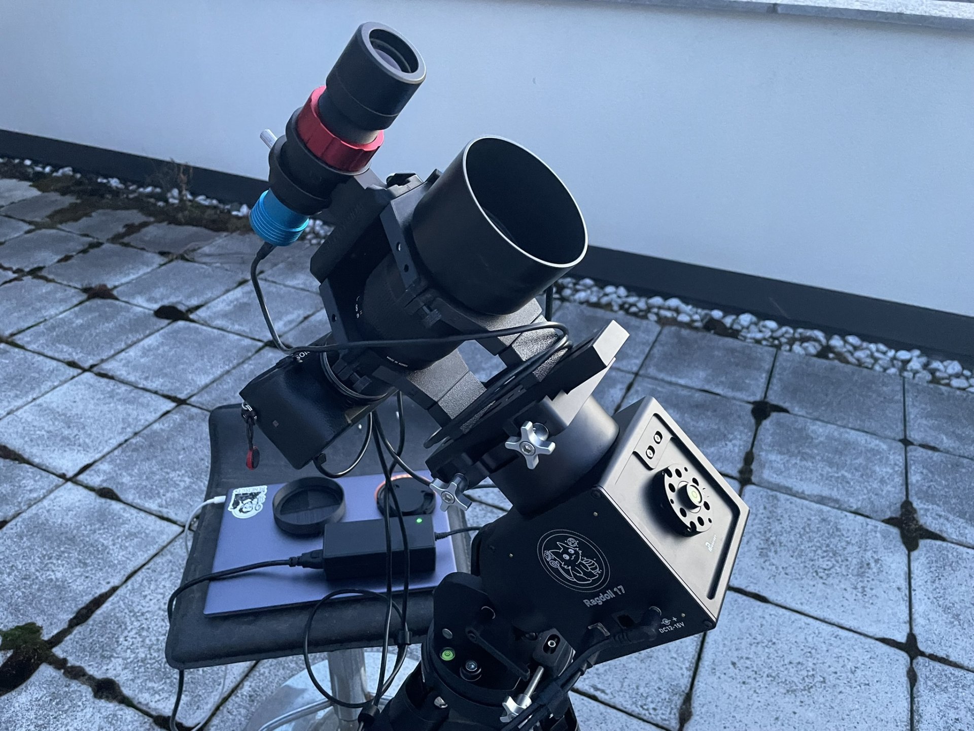

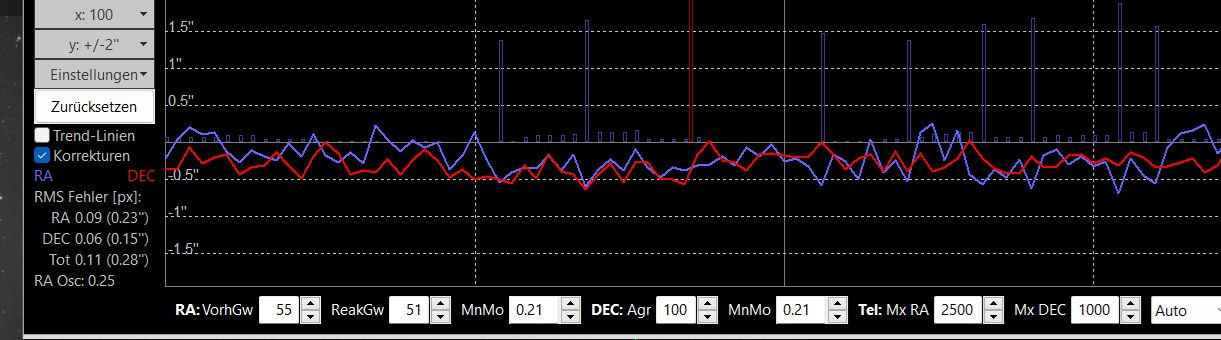

Vor einer Woche ist nun auch meine Ragdoll angekommen... Da dies meine erste richtige Montierung ist, gibt es noch Einiges, mit dem ich mich näher auseinandersetzen muss, aber ich kann mit Freude ankündigen, dass sie schon mehr oder weniger einwandfrei guidet! Ich habe für kurze Zeiträume schon 0.4x" Guiding gesehen, aber die meiste Zeit schwebt sie so um 0.5x"-0.65" (mit meiner Rokinon ist das perfekte Guiding eh egal, aber es freut mich, dass ich trotzdem so niedrige Zahlen sehe). Passt super zum TC40. Ich arbeite derzeit schon am ersten Bild damit - das wird mir genug Zeit geben, um mich mit dieser Montierung und OnStep vertrauter zu machen.

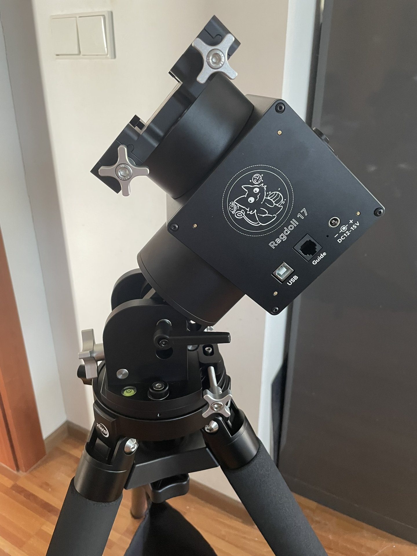

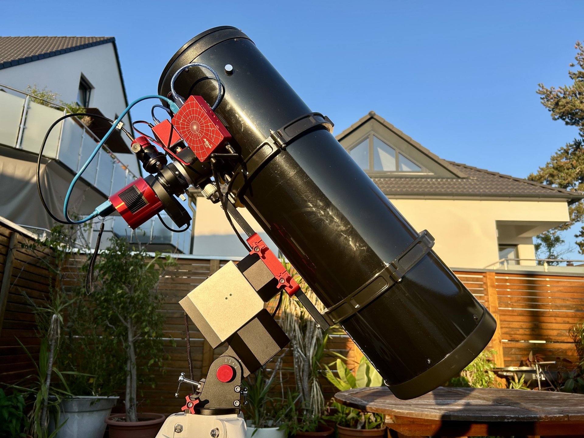

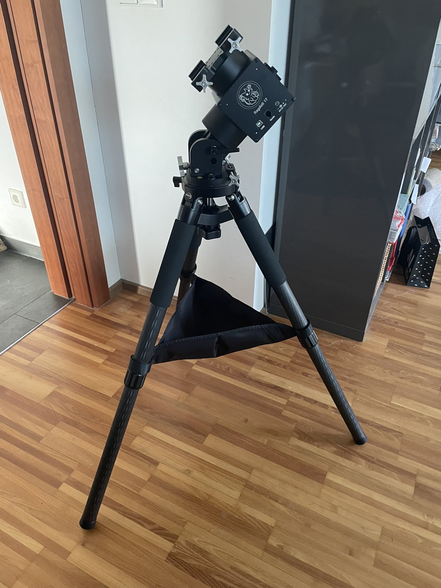

Ich habe gestern die 17R und das Stativ bestellt.
Zuerst wollte ich die 20er Ragdoll aber dann doch die leichtere genommen.
Laut Nøkk muss die Montierung noch zusammengeschraubt werden. Falls jemand mit der neuen 17R liebäugelt muss also etwas Geduld mitbringen.
Ich hatte mir eine 17 ausgeliehen und war absolut begeistert. Nach Umstellung einiger Guidingwerte im Asiair lief sie auf Anhieb konstant um die 0,4.
Ich habe einen OAG verwendet mit der 290 Mini.
Sie hat ein 8“ f4 Newton mit dem gesamten Kameragerödel ohne Gegengewicht problemlos gestemmt, damit war die Sache ziemlich klar, mein Arbeitpferd (EQ6 Classic) geht bald in Rente. ;)
