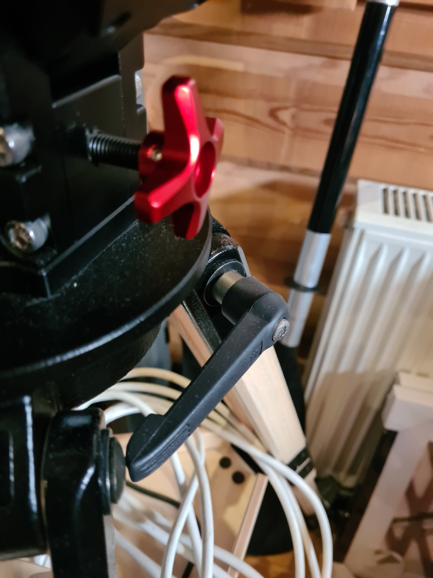

Ich hatte das schon mal geschrieben. Bei der UMI17 die Schrauben für die höhen und Seiten Verstellung gegen Kugeldruckschrauben ( am besten mit abgeflachtem Kopf) tauschen. Kostet ein paar Euro, der Unterschied bei der Justage ist gewaltig. Vorher war es eine ziemliche Fummelei, nun ist die Polar Ausrichtung präzise und in einer Minute oder weniger erledigt.
Meinst du sowas?
Ah, ok. Ja, ich hab mir damals die passenden Sterngriffe bestellt.Die werden eigentlich einfach mit zwei Madenschrauben fixiert. Das hält problemlos

Ja, so was. Die Maße sind etwas schwierig zu bekommen.
Am besten die mit abgeflachtem Stshl Kopf .
Ich hab die hier gefunden
Für die zukünftigen Käufer.
Nicht wundern wenn einige Kugelköpfe sich nicht bewegen.
Ich hatte mir verschiedene Längen bestellt und zwei oder drei Schrauben benötigten sehr viel Nacharbeit/Liebe bevor die halbwegs geweglich waren.
Der Kugelkopf bewegte sich anfangs gar nicht. Von der Passung/Beweglichkeit/Anfangsquallität war ich doch recht enttäuscht.
