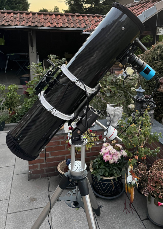

Cooles Teil.

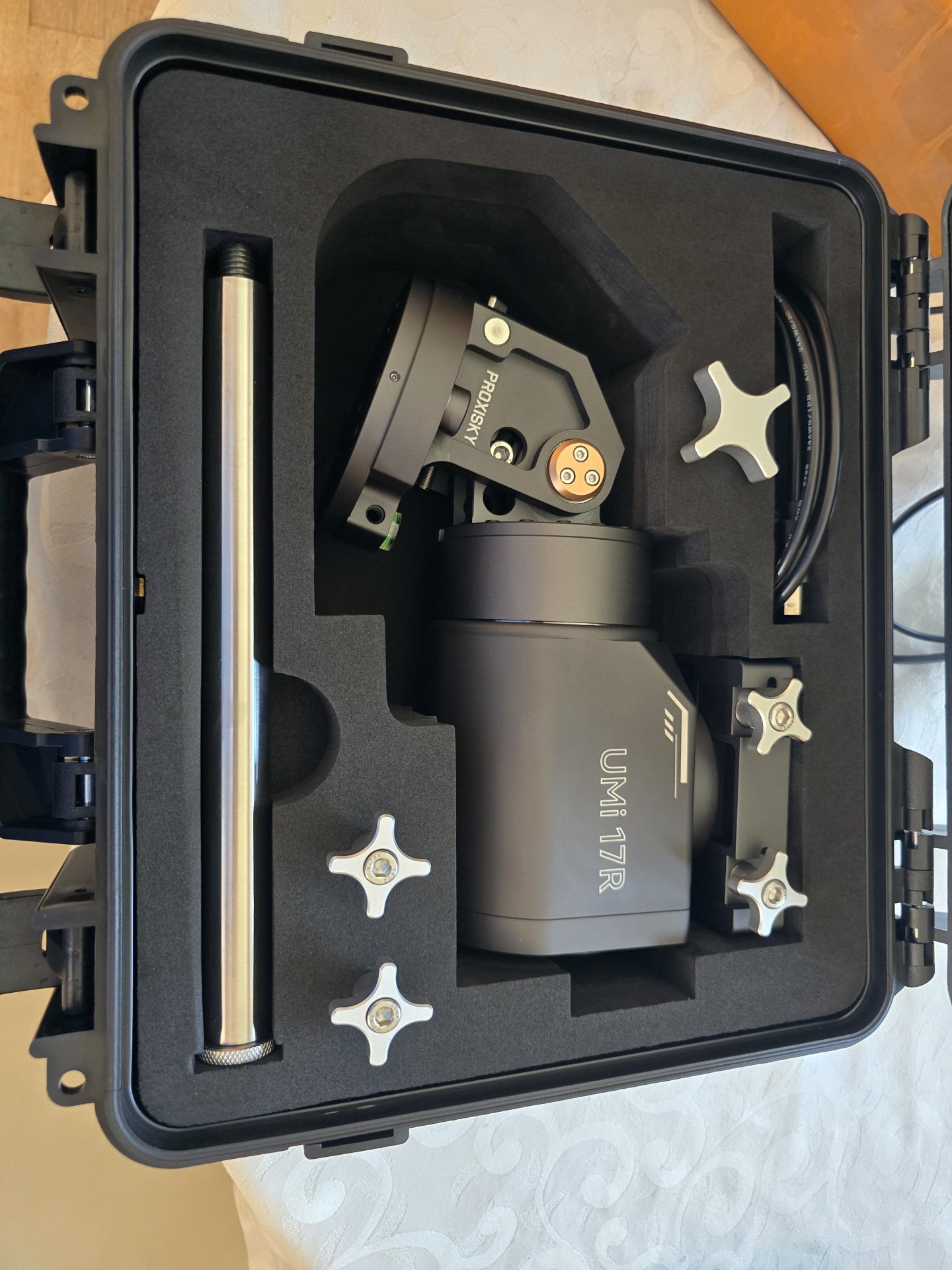

Nice, Ich warte noch drauf , dass meine versendet wird.
Da ich der letzte von Batch 1 bin, wurden bei meinem Exemplar alle Fehler ausgebessert, die bis jetzt aufgetreten sind :D
Da nehme ich gerne die Verzögerung in Kauf.

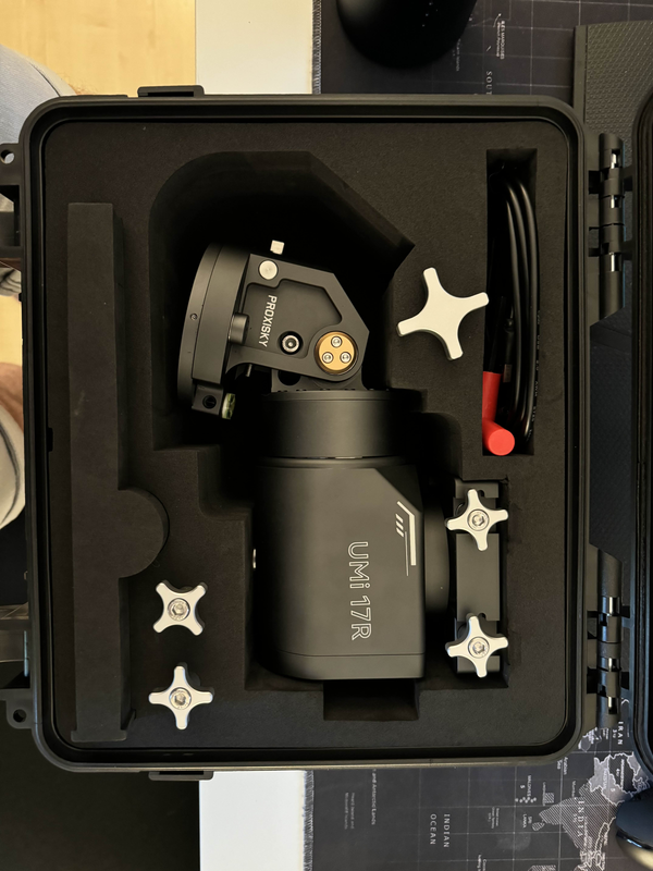

another one :D
Alles sehr gut verpackt.

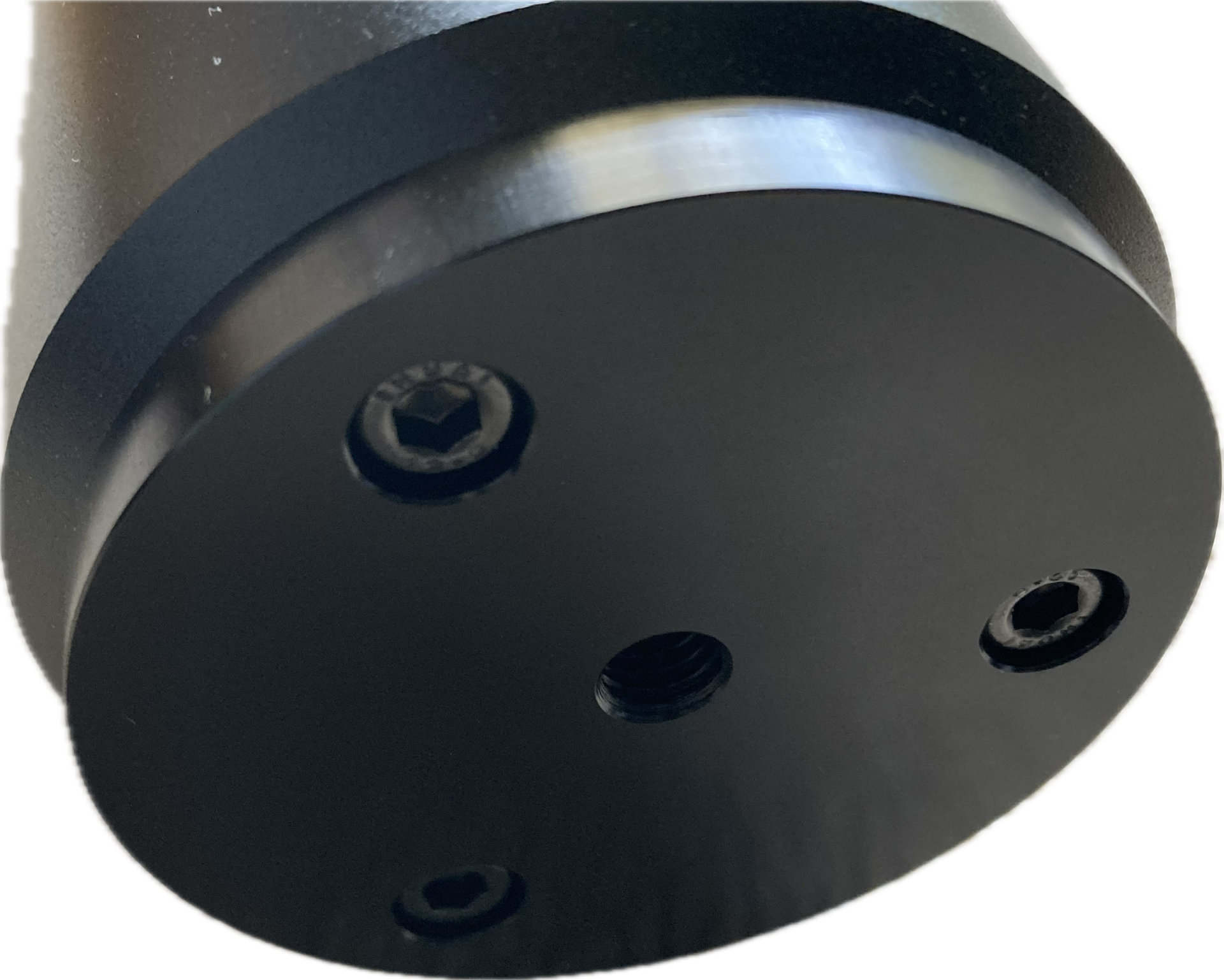

Allerdings habe ich festgestellt das mein Pier kein Gewinde für meinen Adapter hat. Hätte also einen PE149 und wegen Wechsel dann auch ein EQ6->3/8 Adapter zum Verkauf. Meine Batch der 17R hat noch den Factory Fehler das hier statt 3/8 ein M6 Anschluss dran ist.
Hi, M6 ist m.E. der Standard, also immer, das ust nicht der Factory-Irrtum. Das Problem betrifft nur das Zentralloch wo 3/8“ mit feinerer Steigung gemacht wurde.
Die M6 sind in einem Kreis mit Radius 30mm um das Zentrum und Winkelabstand 120° - wie gesagt, kein Fehler….
VG und CS!
VG und CS!
Bei den ersten 20 Stück hat sich die Fabrik bei der Baseplate vertan. Ja die M6 in der normalen Dreiecksanordnung sind immer da, aber in der Mitte sollte ein Gewinde für M3/8 sein.
"Due to production error the 3/8 thread on the 17R from the first batch was incorrectly made to 24 tooth instead of 16 tooth which common photography tripods and pier extensions use" Ich glaube wir meinen dasselbe :D
M6 ist normal, aber der 3/8 wurde wohl falsch geschnitten. Müsstest aber nachschneiden können.

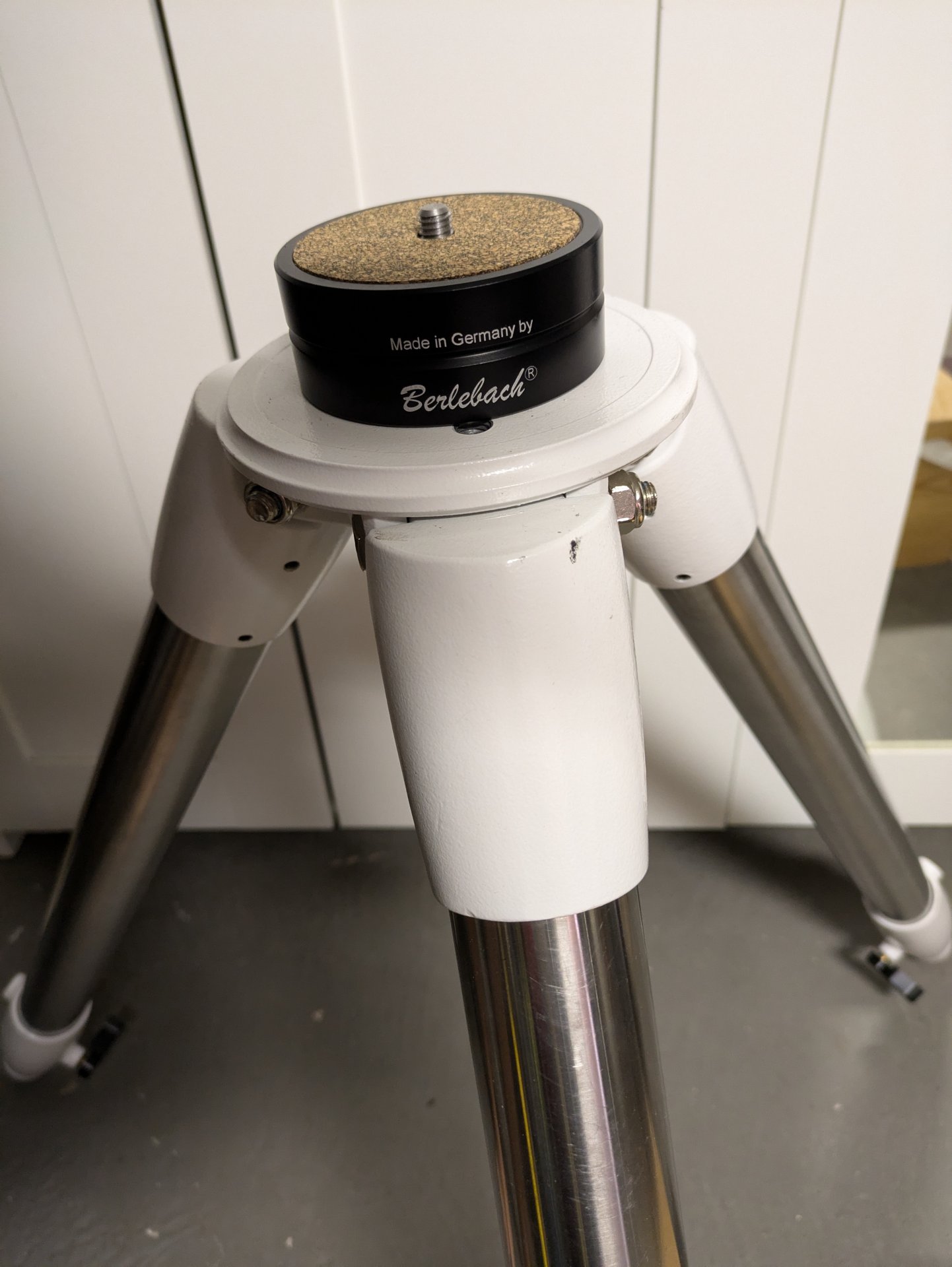

So sieht mein PE149 Adapter unten aus mit 3/8“ Gewinde - eigentlich hätten sie schon ab Werk mit 3/8“ die PE liefern können. Dann wäre es ohne Adapter gegangen.

Hi zusammen, hier wartet noch ein EQ6 Stativ mit Berlebach Adapter 3/8 auf die Umi17r.

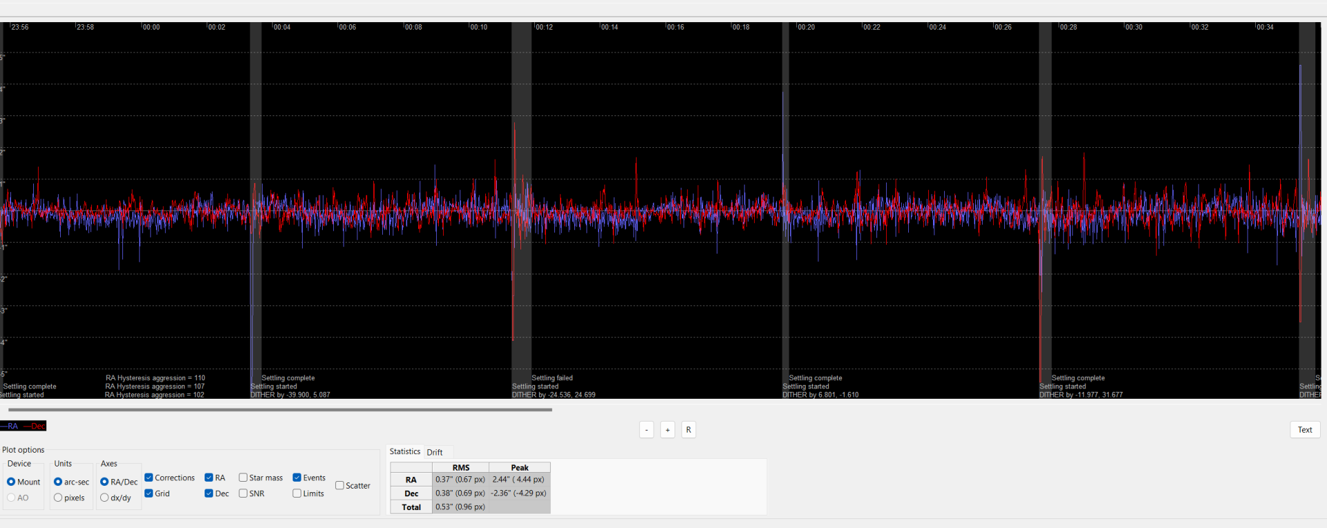

Hatte jetzt das Vergnügen meine UMi17r ein paar Nächte auszuprobieren. Ich bin sehr sehr angetan bisher.
Guiding bewegt sich bei mir zwischen 0,3" - 0,8"RMS mit einem Schnitt von 0,5"RMS wobei ich mir sicher bin das noch deutlich konstanter zu 0,3" RMS zu bringen. Mein Polar alignment war immer sehr solala. Das war bisher auch mein größtes "Problem" horizontal zu alignen. Nach dem lösen der Feststellschrauben ist es doch deutlich leichter.
Theoretisch bräuchte ich nicht mal das Gegengewicht. Aber sicher ist sicher, vor allem wenn es mal etwas windiger sein sollte. Schön ist, dass man sich wirklich nicht um das ausbalancieren kümmern muss. Das gibt einem gerade bei längeren Teleskopen, wie hier (110cm), genügend Spielraum um im Zenit nirgendswo anzuecken.
Man sollte allerdings das Manual genau lesen, dann lösen sich die meisten Problem wirklich wie von selbst (*Hust* PHD2 Settings reverse RA on merdian flip, Onstep settings mit negativem UTC offset..., usw.)

Hier noch ein PHD2 Auszug aus der ersten Nacht:
Der polar alignment error war hier ca. 9,6'.
