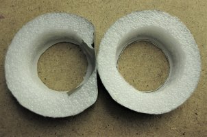

hallo Manfred,
bei Astronomik war die größte erhältliche Fassung M72, mein Lunt hat vorne ein M77 Gewinde,wenn man die vordere Abdeckung abschraubt,
da drauf habe ich mir einen Stepdown Ring auf M72 geschraubt , die gibt es für wenig Geld bei ebay etc.
Vielleicht fertigen die alle Wunschgrößen nach Bedarf an ? Würde mal nachfragen, man will ja keinen mm verschenken ;-)
Aber viele haben ja ohnehin 2“ Filter am Teleskop im Einsatz, da muß man nur schauen welche Adaptionsmöglichkeiten es fertig zu kaufen gibt , freier Durchlass ist dann halt nur 48mm…
was an das Fuji vorne passt , weis ich nicht.
Wenn man Pech hat muß man sich einen Adapter drehen lassen, aber der Aufwand lohnt sich schon.
Zum Ausprobieren kann man auch einfach mal mit Klebstreifen experimentieren
CS Alex
