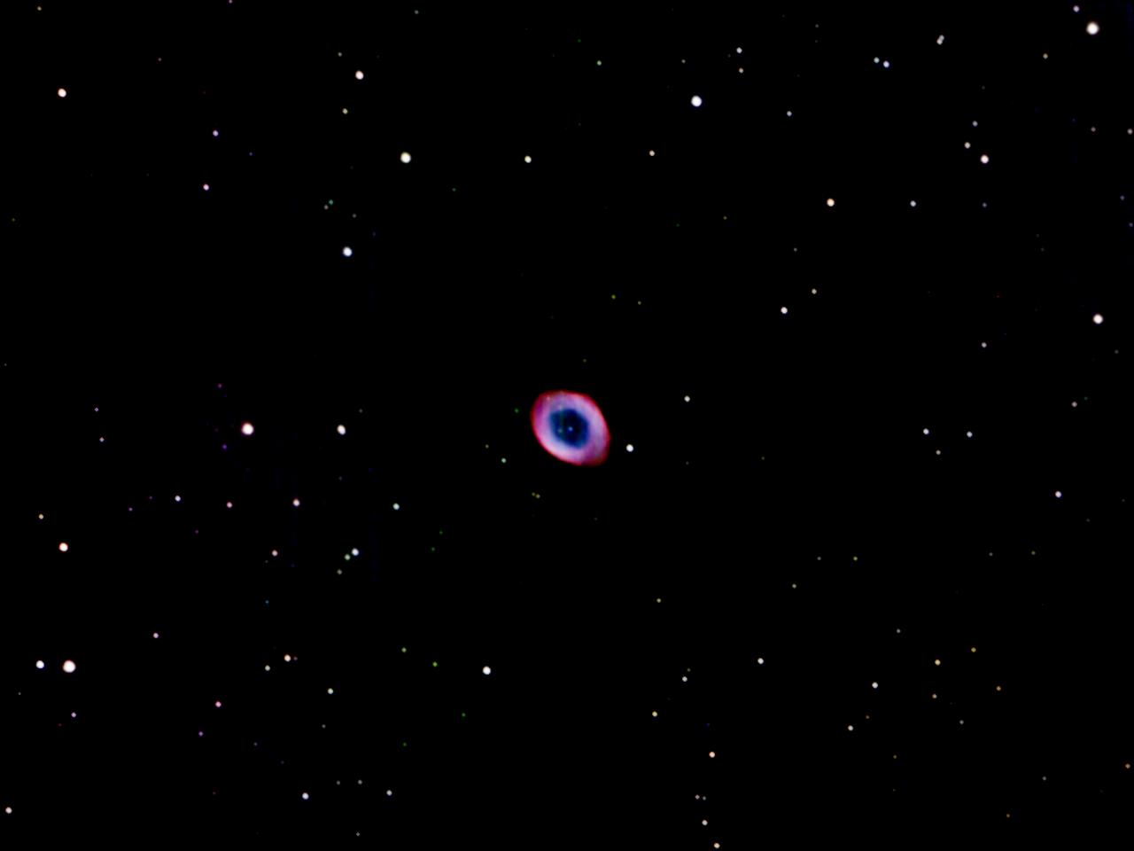

So, der erste Test hat geklappt. M57 mit 242 frames bei 8sec. keine Nachbearbeitung.
an den Farben solltest Du noch etwas arbeiten ;)
immer diese Mäkeleien ;).
A weng bunt ist es schon, aber verständlich wenn
In welche Richtung? Hab leider eine Farbsehschwäche....
etwas intensiv das Blau und die Rottöne.
Aber mein Empfinden muss nicht maßgebend sein. Ich mag es etwas blasser.
Ich bin jetzt nicht der begnadete Bild-nach-Bearbeiter :ROFLMAO: und mach alles über das Histogramm von SharpCap.

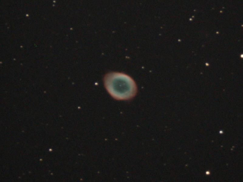

Deiner ist blau-rot. Normal sieht der eher grün-rot aus. So wie hier. Das ist mit C6 bei f/6 mit UV/IR Cutfilter gemacht:
bissl unscharf leider
edit: in SharpCap gibt es ja die Möglichkeit, die Farben automatisch einzustellen. Das kennst Du oder?
CS.Oli
so kommt es eher hin. Habe M57 aber selbst nicht. Keine Ahnung warum... :unsure:.

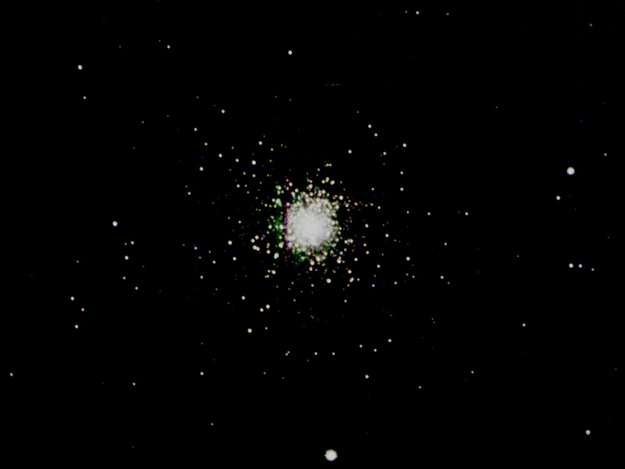

also der erste Test mit EAA war so lala gestern. M57 war ich zufrieden (gut die Farbe.... aber da kann man im AsiStudio auch gar nichts verändern während der Aufnahme). Dann noch M15. War irgendwie schwierig ein gutes Bild einzustellen. Immer entweder zu viel Streifen/Rauschen, oder zu wenig zu sehen.
Hier trotzdem mal das Ergebnis:
Vielleicht ist halt AsiLivestack wirklich nicht so gut? Keine Ahnung. Vielleicht muss ich doch mal Sharpcap probieren. Aber das sieht alles soooo kompliziert aus. Hat da jemand eine Anleitung zur Hand, wo einem der Einstieg ein wenig leichter gemacht wird? Im Idealfall sogar auf Deutsch?

Hallo Matthias,
auch EAA ist nicht trivial und nicht ohne jede Lernkurve beherrschbar. Zu Sharpcap gibt es auf YouTube gute Tutorials. Ich persönlich empfehle dir die ASiAir für den Anfang (wenn Du eine parrallaktische Montierung nutzt). In der Mini-Version kostet die unter 300 Euro. Damit erzielst Du schnell ordentliche Ergebnisse, ohne dass die AsiAir dir alles abnimmt, wie es z.B. der SeeStar tut.
Dein Bild sieht mir nicht ordentlich fokussiert und teilweise überbelichtet aus. Das muss man üben, das Gefühl dafür wächst mit jeder Session. Bleib am Ball!

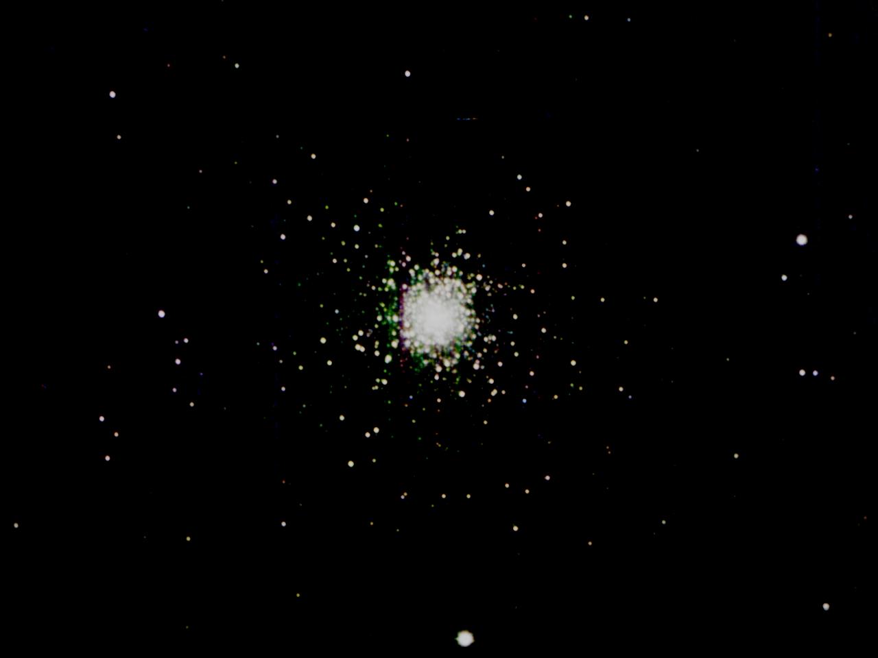

Den Anhang 368031 betrachten
Danach hab ich dann die geführte Tour meiner HEQ5 genossen (ich hab die Woche erst GoTo nachgerüstet und freue mich wie ein kleines Kind darüber:))
H und Chi Persei und die Plejaden im Übersichtsokular, ein paar Doppelsterne, M27 (der beim Livestack übrigens gar nicht geklappt hat), der Katzenaugennebel bei 225-facher Vergrößerung... Da ging mir das Herz auf. Gerade das Bild im Übersichtsokular ist so viel klarer und räumlicher als der Blick auf einen Bildschirm, wo man ständig versuchen muss das Bild irgendwie halbwegs ansehnlich hin zu biegen....
Na mal schauen, ob ich mit dem EAA noch warm werde. Aufgeben werde ich sicher nicht so schnell ;)
CS Matthias

Wie meine Vorredner schon gesagt haben, sieht das Zentrum von M15 übersättigt aus. Außerdem würde mich interessieren, woher der lila vertikale Streifen links des Zentrums kommt?
Dein Foto von M57 fand‘ ich echt super, wenn auch die White balance nicht ganz passte :)
Lass‘ Dich nicht entmutigen und bleib dran! Meine ersten Fotos sahen auch deutlich anders aus als die jetzigen. Und ich befinde mich, wie wahrscheinlich alle hier, noch immer mitten auf der Lernkurve :D
