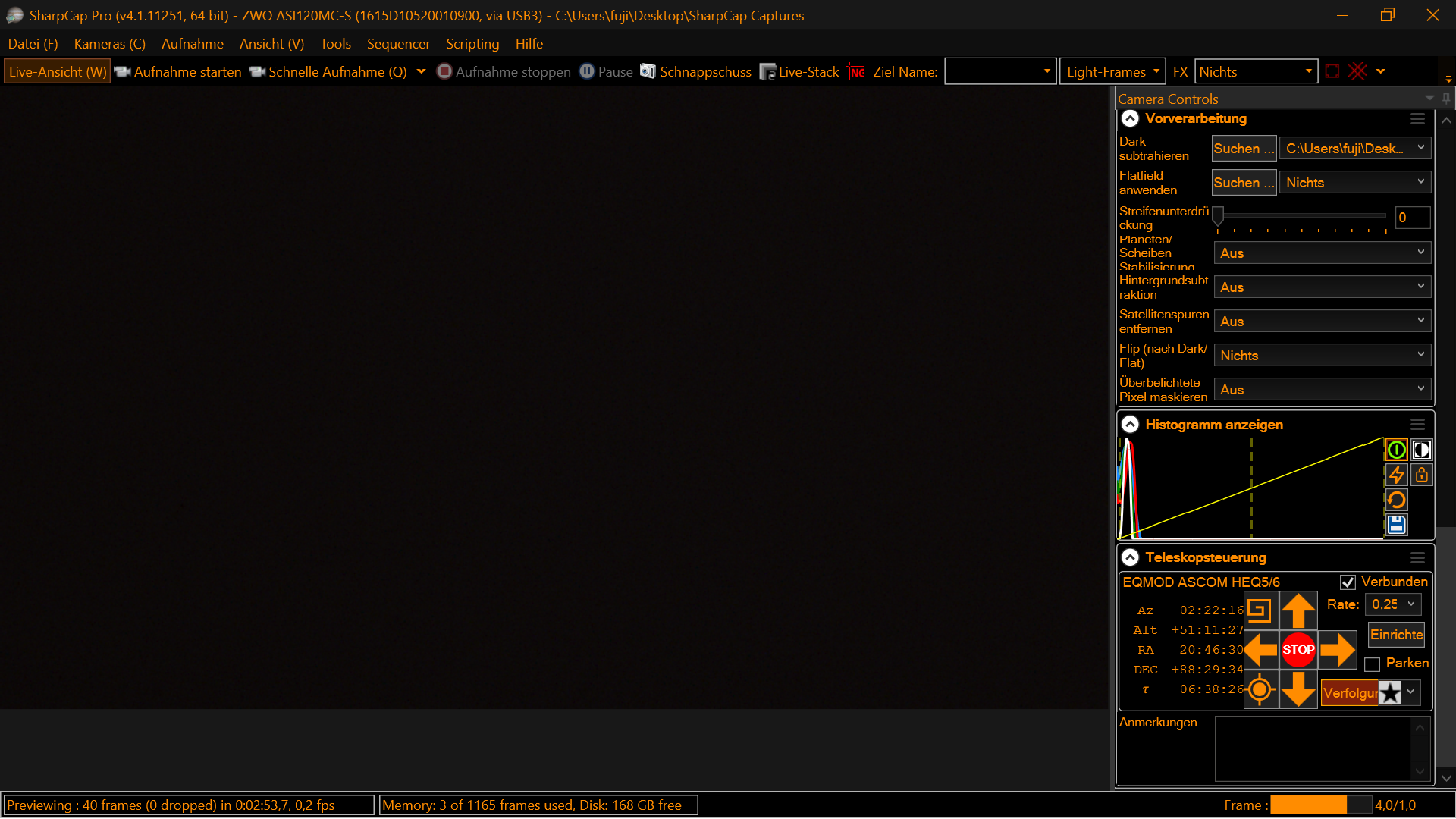

Noch eine kurze Frage zu sharpcap, wo ich mich gerade einarbeite: ist es normal, dass der Maximalwert beim Gain 100 ist? Mehr kann ich bei der ASI120 irgendwie nicht einstellen. Lese hier aber öfter, dass Ihr mit Gain 300 Aufnahmen macht.
Habe die aktuellste Version geladen 4.1
Danke und schönen Sonntag!
Matthias
Das maximale Gain ist jeweils vom Kameratreiber abhängig. Bei mir ist 100 das kleinste Gain, geht dafür bis 10000 oder so.

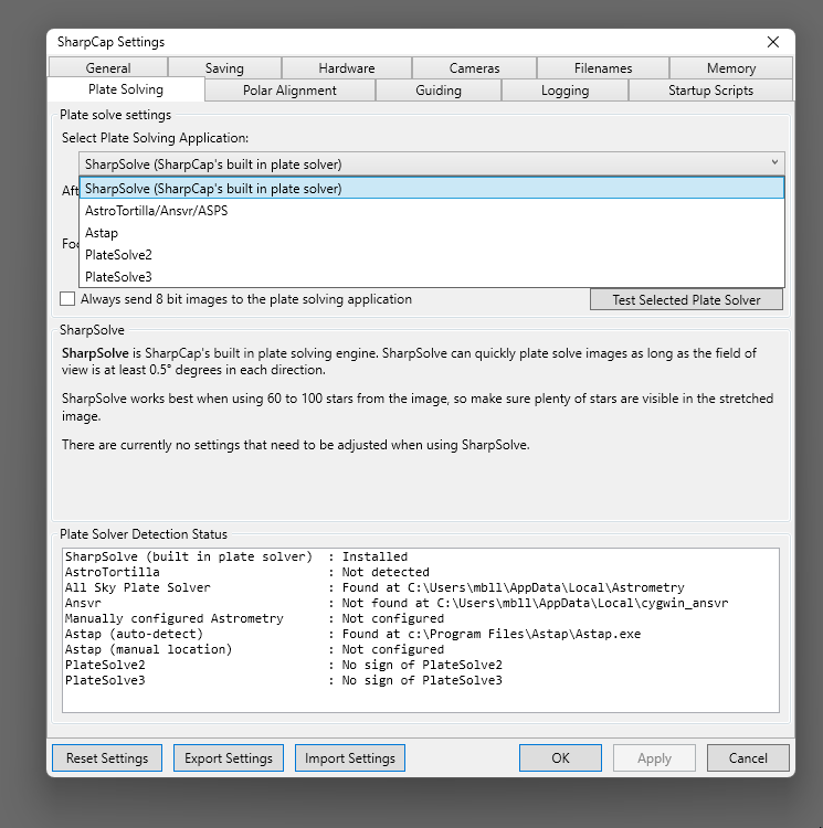

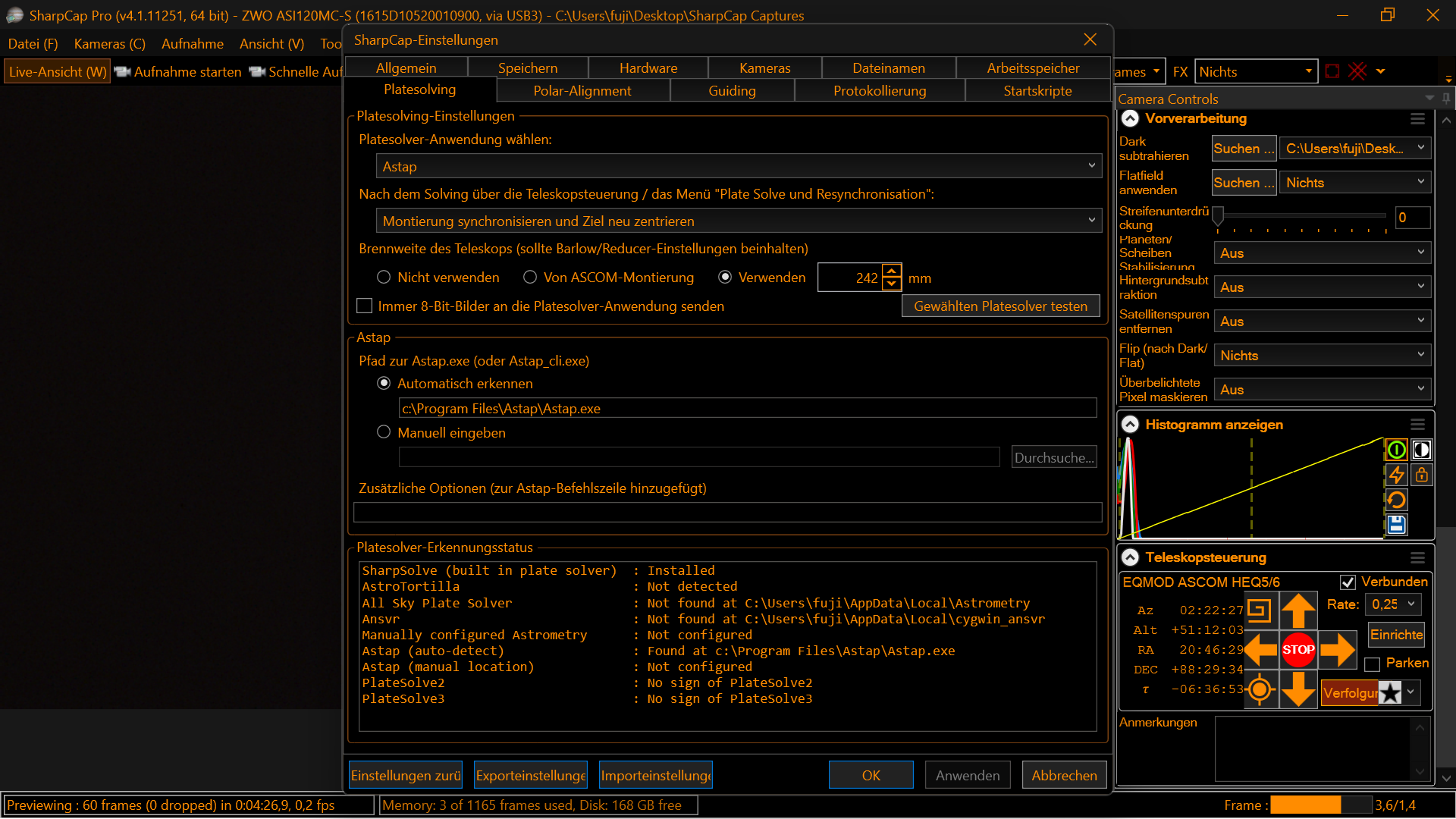

Also: ich habe jetzt ASTAP installiert und database D50 herunter geladen. Das ganze habe ich nach bestem Wissen mit Sharpcap verbunden. Siehe Bilder.
Sieht das so aus, als wenn so plate-solving funktionieren sollte? Oder muss ich noch irgendwo irgendwelche Einstellungen vornehmen?

sollte mM so passen.
Du kannst den PS auch in den Einstellungen durch den Test-Knopf testen. Das empfiehlt sich.
Du kannst auch das ganze PS mit deiner Montierung im Wohnzimmer komplett testen, mit dem ASCOM Sky Simulator:
Du kannst dann die Montierung irgendwo hinfahren und über den Sky Simulator wird ein künstliches Bild der Position erzeugt. Die zugehörige Sky Simulator Kamera zeigt dann das Bild in SharpCap und das kann man dann Plate Solven. Ist vom Ablauf praktisch wie im Feld.
Auch sehr empfehlenswert.
Noch ein Hinweis: SharpCap hat jetzt einen eigenen eingebauten PS. Der ist ziemlich gut. Unbedingt auch mal ausprobieren.

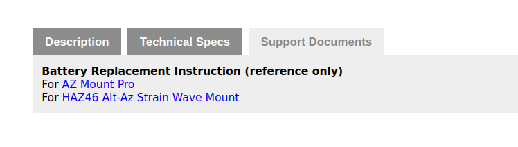

OK, des Recherchieren niemals müde werdend ;), meine bevorzugte Suchmaschine konsultiert.
Aaahhh... yippiiii... :y:, da gibt es doch tatsächlich was von iOptron.
Flux gedownloaded.
Ähhh... das ist aber eine ganz andere Montierung.
Obwohl, man schau selbst
die Links eindeutig beschriftet sind.
Gut, dann eben den anderen.
Und siehe da, dahinter verbirgt sich die iOptron AZ Pro :y:.
Warum einfach, wenn es auch umständlich geht.
Hier im Anhang mal das gesammelte Werk für den Akku-Tausch.
