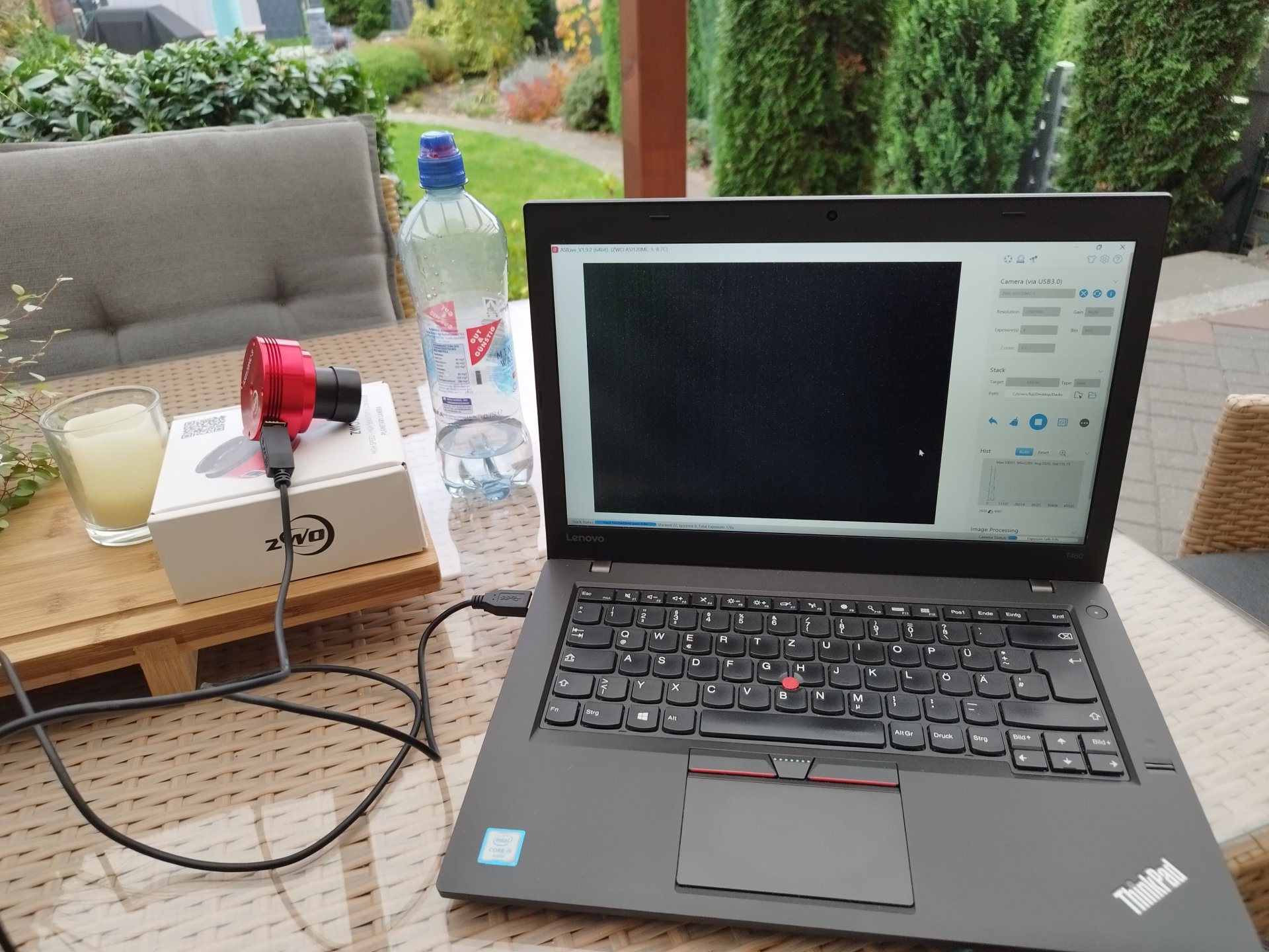

Hallo EAAler,
Ich werde - so Gott will und uns endlich mal wieder klaren Himmel schenkt - auch mal Eaa testen. Erstmal mit dem AsiStudio.
Nun meine Frage : Ich erstelle da ja mit mehreren Darks ein so genanntes Masterdark.
Kann ich das auch schon ein paar Tage vorher mal erstellen, oder muss es direkt vor der Aufnahme entstehen, damit die Temperatur ziemlich gleich ist?
Also ich würde natürlich im Vorfeld auch in der Kälte und mit den geplanten Parametern (Zeit und Gain) arbeiten.
Wieviel Darks sind empfehlenswert? 20-25?
Danke und Gruß
Matthias

Hallo Matthias,
Du kannst die Darks auch schon vorher machen. Ich mache immer ein Masterdark und verwende dies solange ich die Kamera am Teleskop lasse, das kann schon mal ein paar Wochen sein. Ich hab sogar eine Markierung an Kamera und Teleskop, sodass ich bei Filterwechsel die Kamera wieder exakt positionieren und mit demselben Dark weitermachen kann.
CS.Oli

Hallo Matthias,
wie gesagt: die Darks sind temperaturabhängig. Sie sollten bei möglichst der gleichen Temperatur gemacht werden wie später die Aufnahmen. Also jetzt eher so um 5 Grad Celsius. Ist das Deine Terrasse? Dann passt es - ich dachte erst es sei das Wohnzimmer :)
CS.Oli
Hallo Oli,
Ja, das ist meine (überdachte) Terrasse. Jetzt früh ist es maximal 3-4 Grad wärmer als heute Abend/Nacht. Das sollte so ungefähr passen.
Bin schon sehr gespannt, ob uns da was gelingt. Geplant sind heutr M27, M57 und M15.

Keine Ahnung. Ich lass mich überraschen. Ist der Temperaturunterschied größer und sollte das das Ergebnis sichtbar verschlechtern, dann mach ich halt noch mal neue.
Aber wird die Kamera bei der Aufnahme der Lights nicht auch im Laufe der Zeit ein wenig wärmer? Das kann man ja auch nicht zu 100% ausgleichen, oder?
Gruß Matthias
