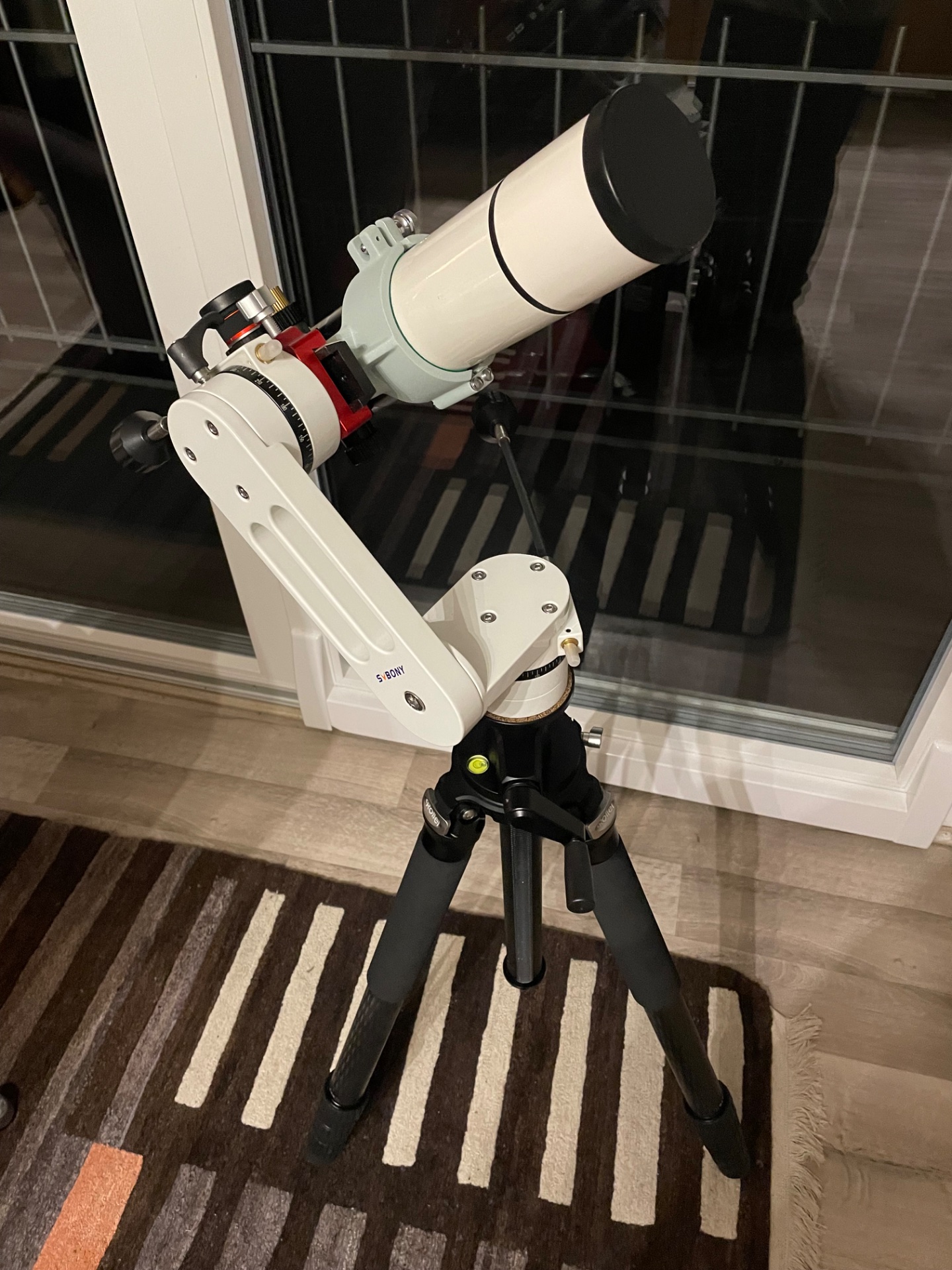

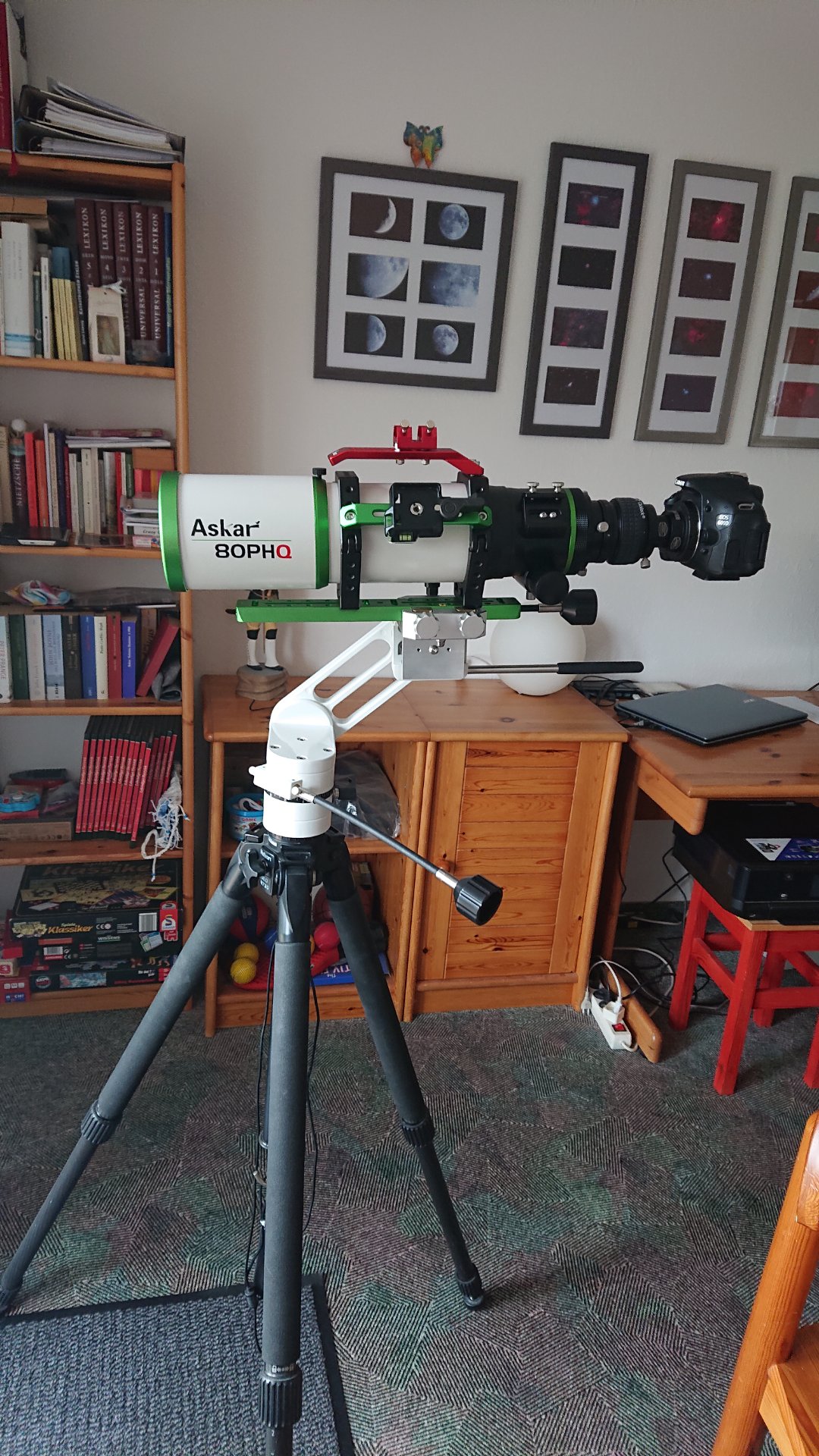

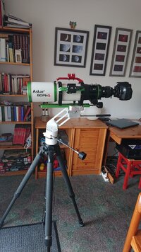

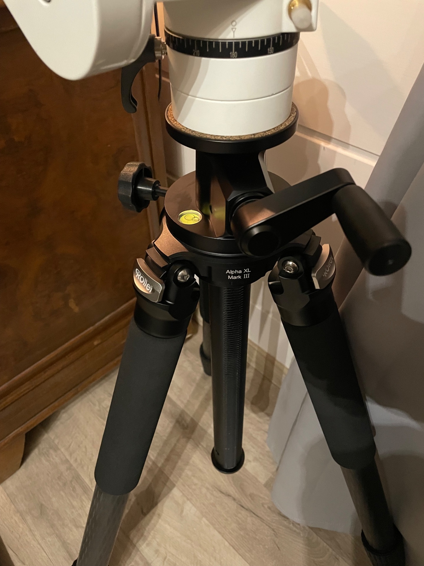

Der FS60 hat ein Montierungsupgrade bekommen: Svbony Sv225 Montierung, mild getunt mit neuer Klemme und einem Aluband in der Steckachse, mit der man den Winkel des Arms einstellen kann (hat werkseitig ca. 0,4mm Spiel).

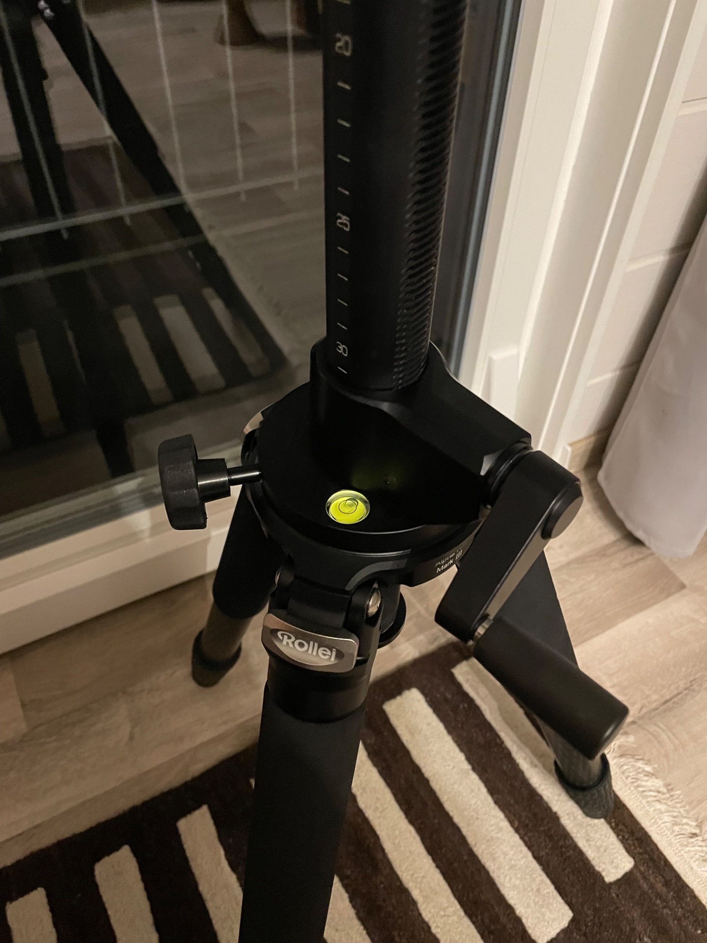

Das Stativ ist ein Rollei Rock Solid Alpha XL Mk III mit einer Kurbelsäule von Berlebach (Moduleinsatz 9g).
Prima Sache, damit geht auch ein 5,5kg 105/1000 noch ausreichend gut. Montierung und Stativ würden noch deutlich mehr vertragen. Die günstige Chinamontierung funktioniert für das Geld echt super. Ein etwas leichterer und kürzerer 4 Zöller oder ein 3 Zöller passen richtig gut zur Sv225.
cs Alex

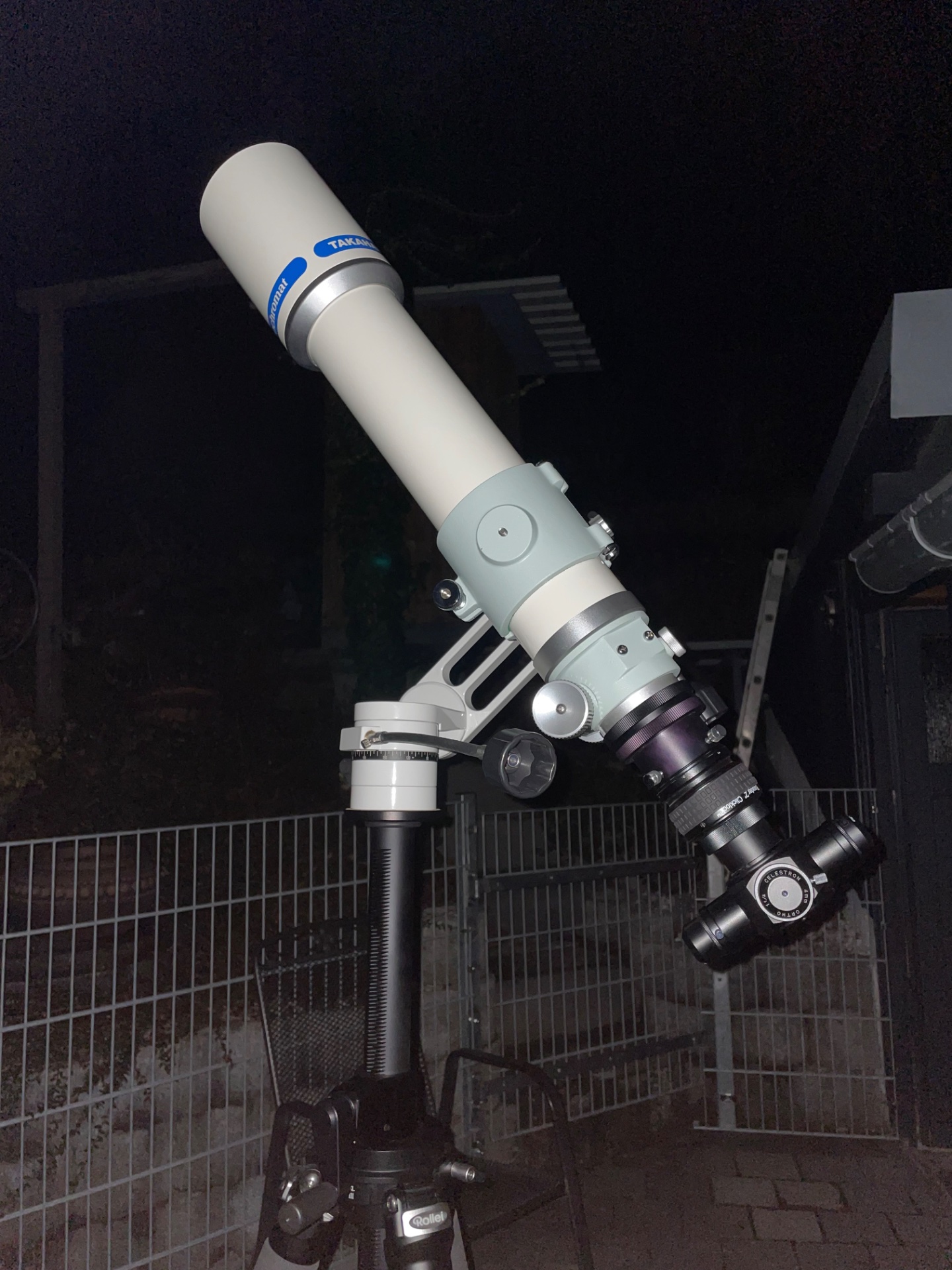

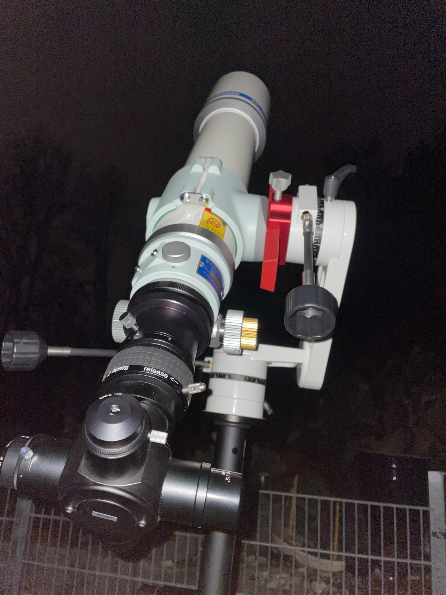

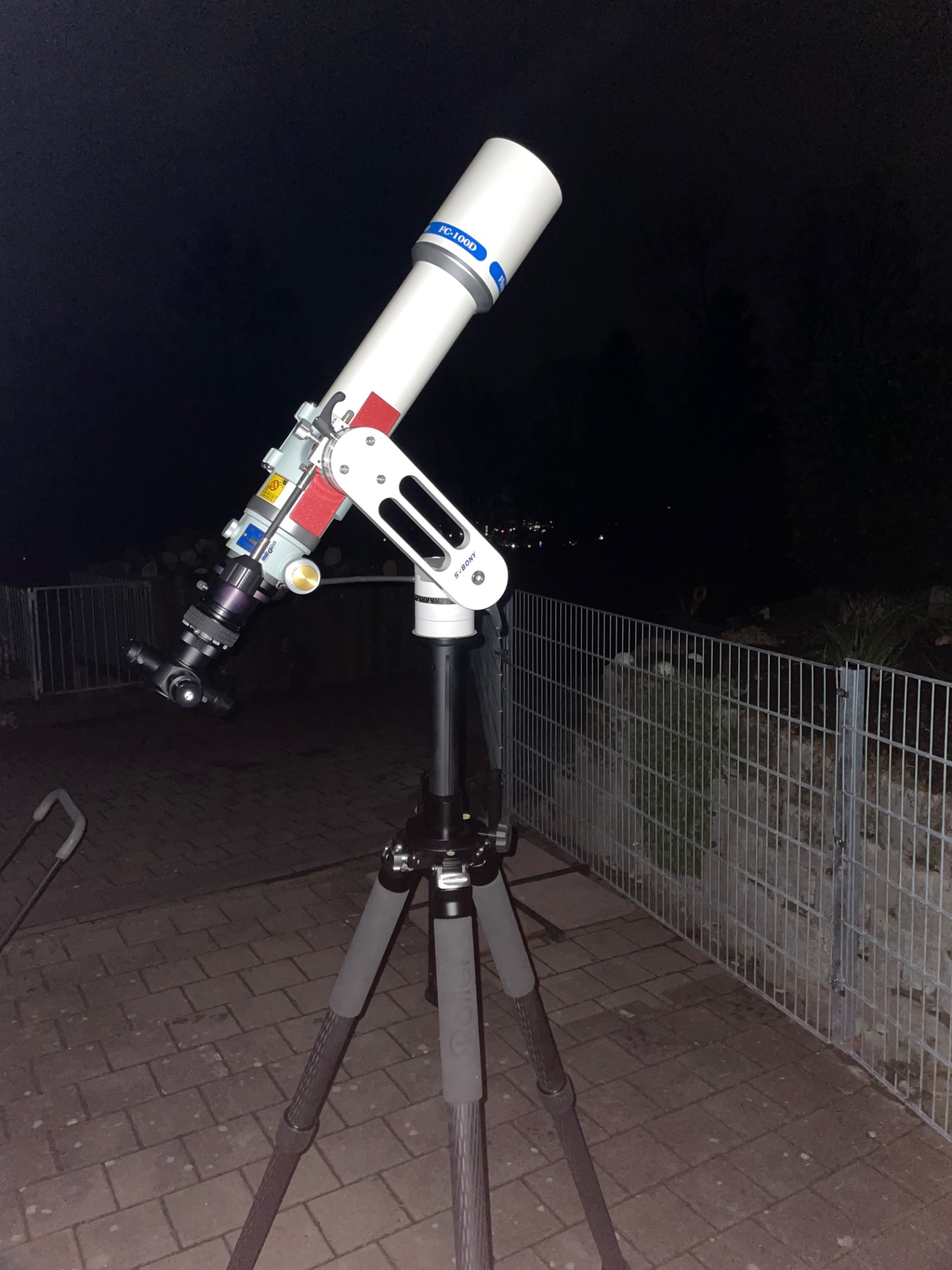

So ein Takahashi FC100DF zum Beispiel….
hallo,
rein theoretisch müsste die Svbony-Montierung infolge des schrägen Armes, diese Verlängerung mit Hebelwirkung, recht wackelig sein.
Und ich frage mich, wie ich an die Höhenverstellung komme, wenn ich unten links in das Okular schaue. Gummiarme ?
Nettes Wochenende,
Fred
Hallo Fred,
den Okularrevolver dreht man zum Wechseln der Okulare, der Einblick bleibt immer gleich.
Bezüglich der Stellung des Arms: dieser kann in der gezeigten Position fixiert werden, oder aufrecht über dem Stativ. Eine nennenswerte Steigerung der Stabilität ergibt sich daraus nicht. Die aktuelle Position ist notwendig um mit einer Optik die länger ist als der Arm im Zenit beobachten zu können.
Ab Werk hat die 6 Eckige Aufnahme des Arms leider sehr viel Spiel und die Montierung ist out of the Box dadurch so wackelig, dass sie nicht zu gebrauchen ist. Ein 0,4mm Aluminium Streifen schafft da günstig und effektiv Abhilfe. Dennoch sehe ich die Belastungsgrenze bei ca. 5kg. Wirklich schwingungsarm bis 2kg.
Positiv sind die stramm aber ruckelfrei zu bewegenden Achsen mit Rutschkupplung. Das machen wesentlich teurere Montierungen deutlich schlechter.
Die Prismenklemme ab Werk hält gut, aber hinterlässt starke Klemmspuren in Prismenschienen.
Für den Preis ist die SVbony wirklich nicht schlecht, aktuell 153€ plus Versand plus 50c für den Alustreifen.
Ein direkter Vergleich mit der Vixen Porta oder der Hutech wäre mal interessant.
Die APZ stottert wenn der Tubus nicht 100 prozentig balanciert ist, je länger das Teleskop, desto schlimmer.
Die AZ100, ok ganz andere Klasse ist Welten besser in Allem, aber auch Faktor 20 teurer und schwerer.
Das Stativ verträgt die 40mm Kurbelsäule gut. Der Nachteil des sehr leichten Stativs ist, dass man es leicht umwerfen könnte wenn man dagegen stößt.
Das ganze Setup wiegt ca. 12kg.
cs Alex

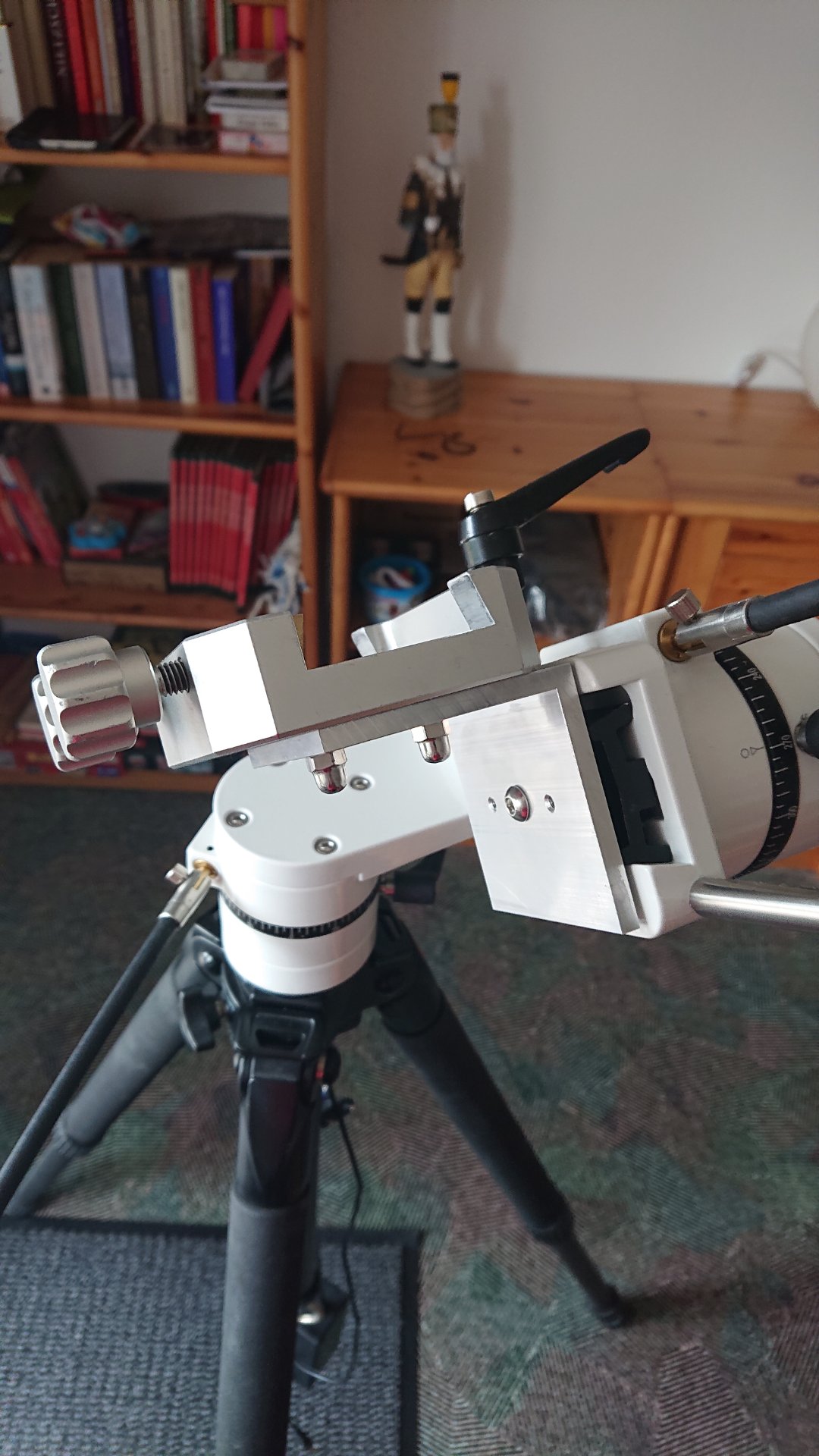

Stimmt!

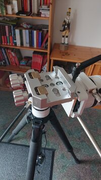

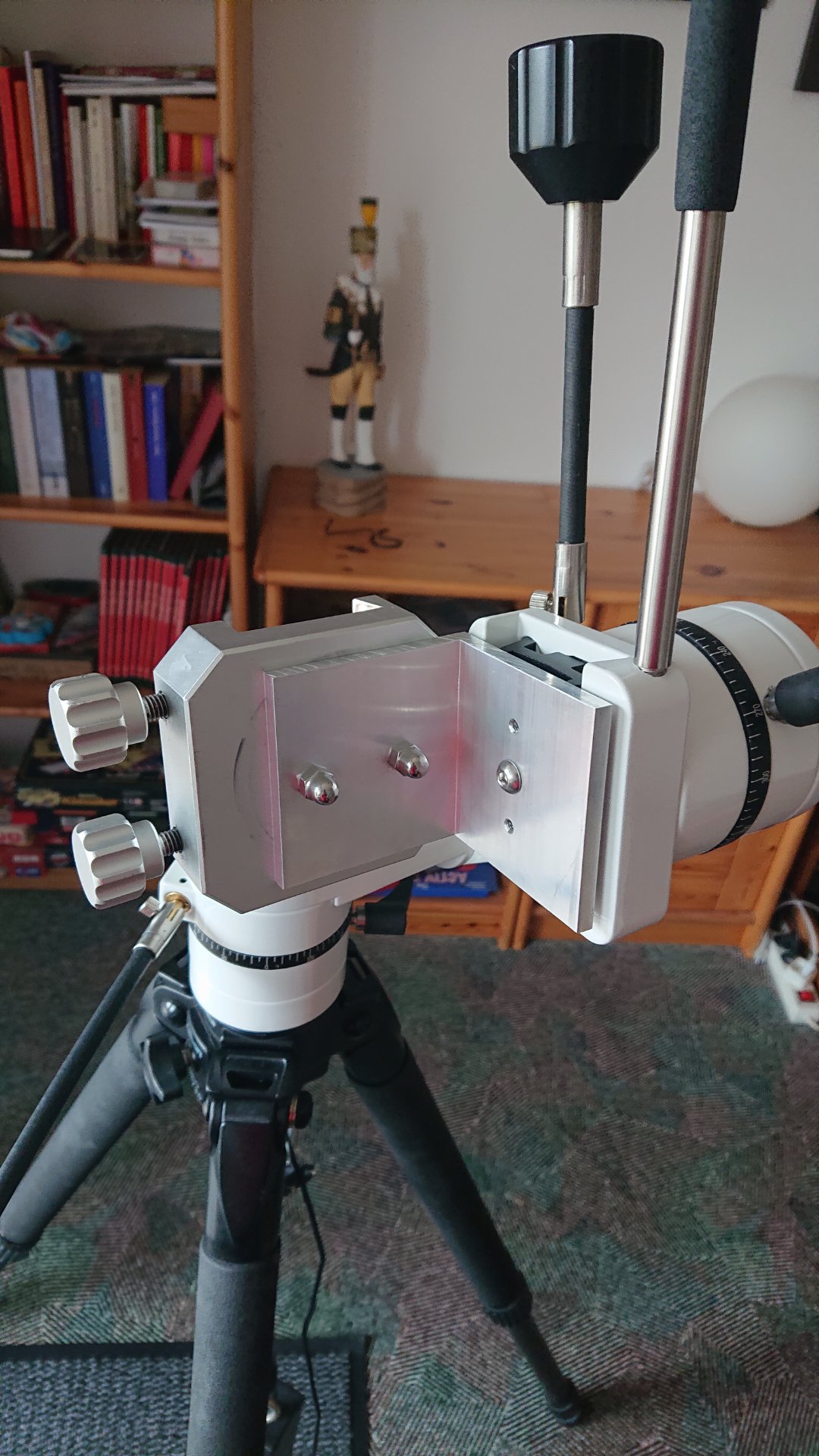

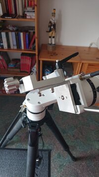

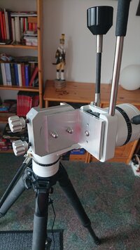

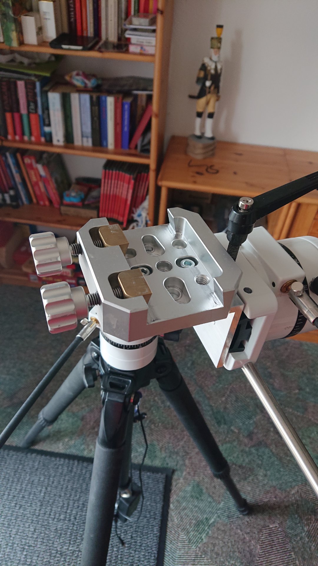

Da bei meinem Equipment nur Flächenklemmung zur Anwendung kommt, habe ich bei der Svbony Abhilfe geschaffen. Habe mir einen Aluwinkel 70x70x6mm für ca. 5€ bestellt, daran eine nicht mehr benötigte kurze Prismenschiene befestigt wo eine Punktklemmung egal ist. Auf der Oberseite eine doppelseitige Prismenklemme befestigt und fertig war eine sichere Klemmung ohne Abdrücke auf der Teleskopprismenschiene.
Für mich extra zum Vorteil, das ich das Teleskop gerade einschieben kann und den OAZ nicht verdrehen muss.
Anbei ein paar Bildchen.

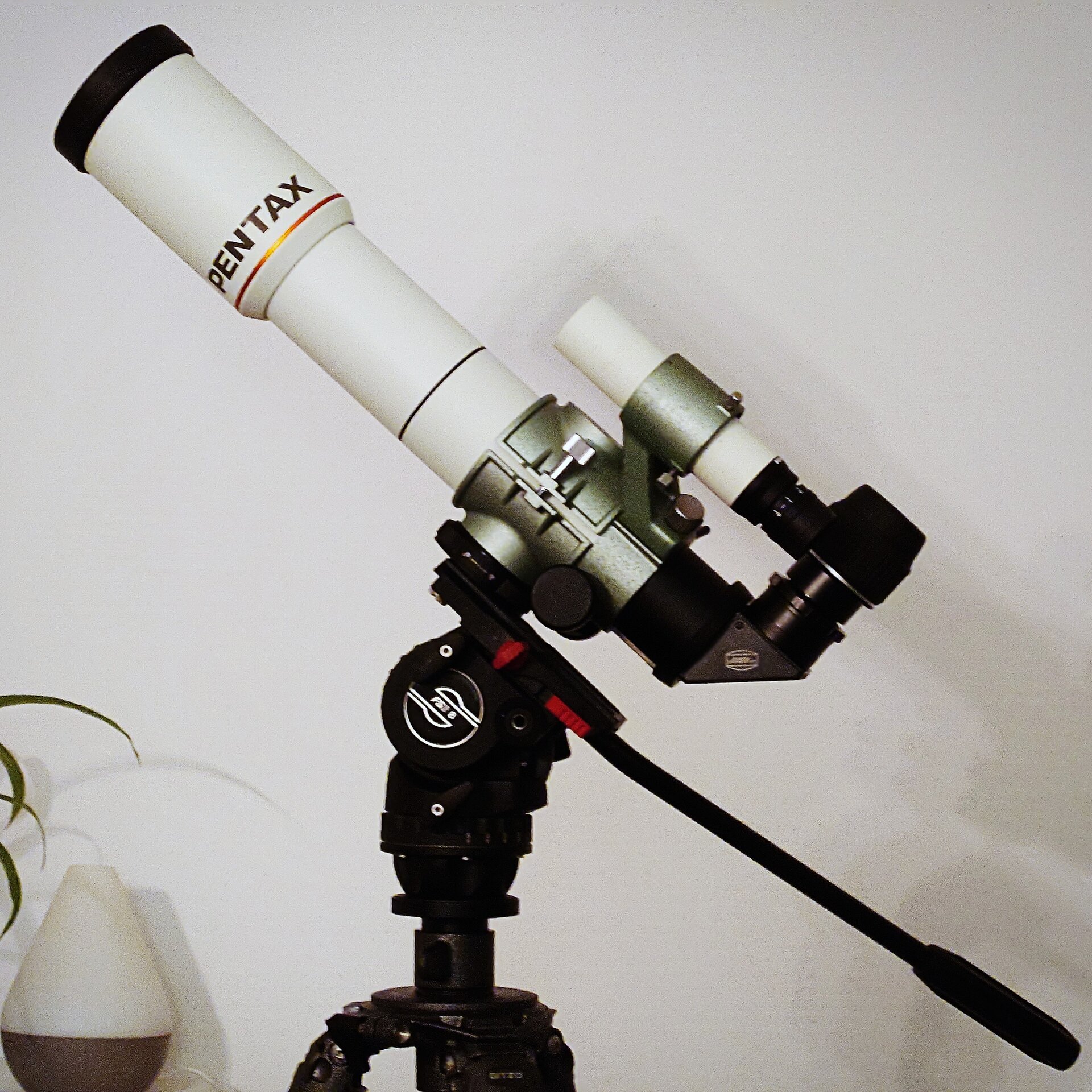

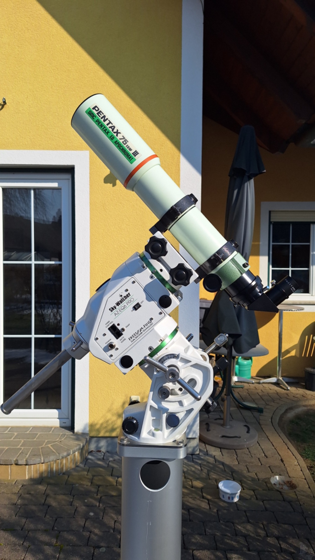

Und um mal wieder die Kurve zum Topic zu kriegen, eben noch auf der städtischen Terrasse mit Nachbarschaftsbeleuchtung, der Pentax 75 SDHF noch auf Fotostativ mit Fluid-Videoneiger.
Hallo Rainer,
gefällt mir sehr gut der kleine Pentax. Das ist mal ein richtig schönes altes Gerät und qualitativ sehr hochwertig.
Habe auch so etwas ähnliches, allerdings nicht unbedingt "grab and go".
Am Unterbau muss ich noch etwas arbeiten, damit das passt.
Optisch ist das Gerät relativ gut, sehr scharf, natüich etwas färbe, insbesondere ausserhalb des optimalen Fokus, aber ansonsten sehr fein.
Beispielsweise das Trapez im Orion wunderschön in nadelfeine Sterne aufgelöst. Insbesondere mit den HD-Ortho-Okularen eine sehr feine Kombination. Die AZEQ6 ist allerdings etwas "oversized" für das kleine Teleskop.
Im Vergleich zu meinem alten Zweilinser "70er ED" in der Verarbeitung und Optik in allen Bereichen wesentlich besser. Das alte Gerät hat ein Kollege vom Astroverein bekommen...

Bei deinem Pentax ist definitiv der bessere Unterbau drunter 👍
Da gibt's bei mir definitiv noch Verbesserungspotential, bin nur unschlüssig was?.?
Mit diesem Unterbau wackelt nichts, nicht mal bei höchster Vergrößerung. Gegengewicht ist auch quasi überflüssig. Der kleine Pentax ist ja richtig leicht.

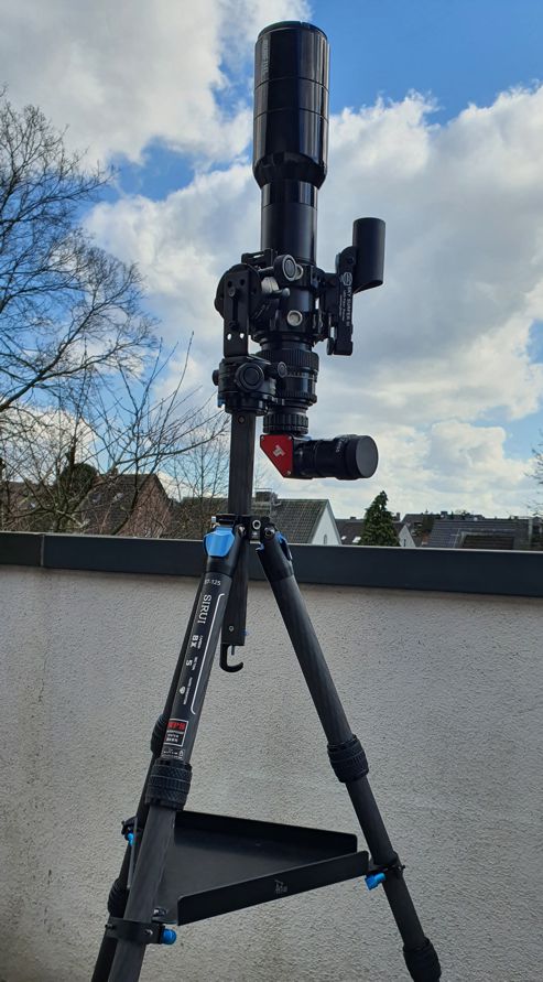

Namasté zusammen,
ich habe mich weiter mit dem Thema "grab & go-Teleskope" beschäftigt.
Meine Prioritäten waren:
- das ganze Equipment mit einer Hand locker auf den Balkon tragen
- sehr geringes Gewicht und modularer Aufbau (Zerlegbarkeit), so dass das ganze Equipment bei Reisen ins Handgepäck passt
- weiter Vergrößerungsbereich (ca. 10x-200x) mit farbreiner Abbildung
- Baader Leuchtpunktsucher (da durch Schattenprojektion auch für Sonnenauffindung gut geeignet)
- Anschluss eines modifizierten Celestron-Starsense am Blitzschuh, um DS-Objekte leichter zu finden
- Amici-Prima (für Mondbeobachtung mit seitenrichtigem Bild)
- guter Fokussierer
- "stressfreies Beobachten" !
Dazu zählt für mich u.a.:
- Feinverstellung der Montierung in beide Achsen, damit Astro-Objekte geschmeidig und gleichmäßig nachgeführt werden können
- höhenverstellbare Mittelsäule, um die Sitzposition beizubehalten, wenn zwischendurch in Zenithnähe beobachtet wird
- Ablageplatte für Okulare, Filter, Abdeckkappen, Astroleuchte, ...
- schwingungsarmes Gesamtsystem mit guter Schwingungsdämpfung
Auf dem Foto meine aktuelle Lösung:
- Borg 71FL-Refraktor mit Borg-Schnellklemmrohrschellen auf einer Sunwayfoto-AZ-Alt-Montierung (500g leicht !)
- Sirui ST-125 Carbonstativ mit höhenverstellbarer Mittelsäule und hio-tray-Ablageplatte.
Vielleicht ist für den einen oder anderen eine Anregung/Idee dabei ;-)
LG, clear skies & entspanntes Beobachten,
Bodhi

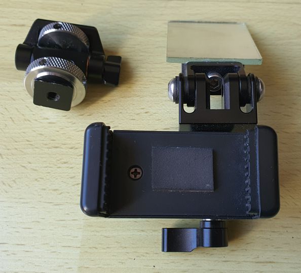

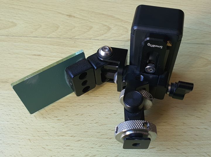

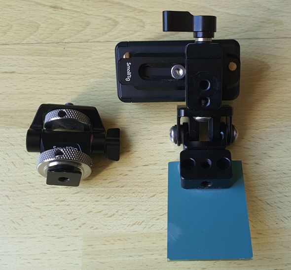

Sehr schönes Setup! Das "modifizierte Celestron-Starsense" ist aber eine komplette Eigenkonstruktion (z.B. ganz andere Halterung, großer Spiegel) oder? Das würde mich interessieren, gibt es dazu irgendwo Details? Ebenso zur AZ-Montierung, die konnte ich leider nicht finden.
Hi Mathias,
ja stimmt, es ist eine Eigenkonstruktion :-) Die meisten Komponenten sind von Smallrig.
Es funktioniert sehr gut, da der Spiegel optimal auf das Smartphone eingestellt werden kann.
Außerdem kann es leicht an einem Blitzschuh befestigt werden.
LG & anbei ein paar Fotos:

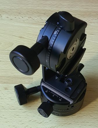

Nachtrag zur Montierung:
die Alt-AZ-Montierung besteht aus 2 Sunwayfoto GC-01 Klemmen (Arca-Swiss) mit Feinverstellung.
Diese sind durch einen Stahl-Winkelverbinder mit miteinander verbunden.

Ah, zweimal GC-01G mit Winkel. Clever, wobei das einer AZ-Pronto nahe kommt, welche ungleich günstiger ist.
