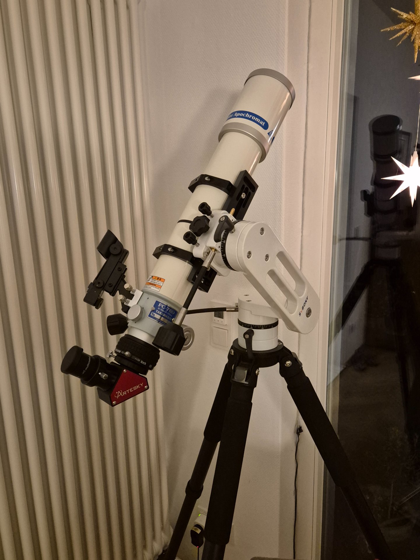

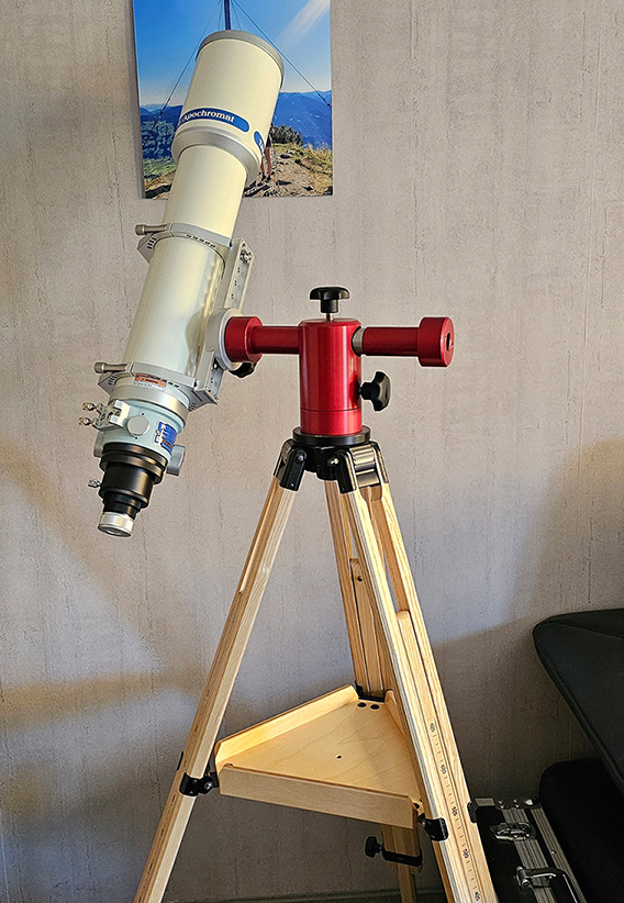

Hi Reiner,
ich glaube der "kleine" Pentax dürfte schon fast zu schwer sein für eine solche AZ-Montierung mit 2 Arca-Panoramaklemmen.
Die gezeigte Montierung habe ich speziell für meine Mini-BORGs konzipiert (die meisten wiegen deutlich unter 1 kg, z.B. 50FL, 55FL, 60ED, 67FL).
Der 71FL ist schon das Maximum, was ich da drauf packe.
Aber natürlich: "probieren geht über studieren" ... ;-)
LG & viel Erfolg,
Bodhi

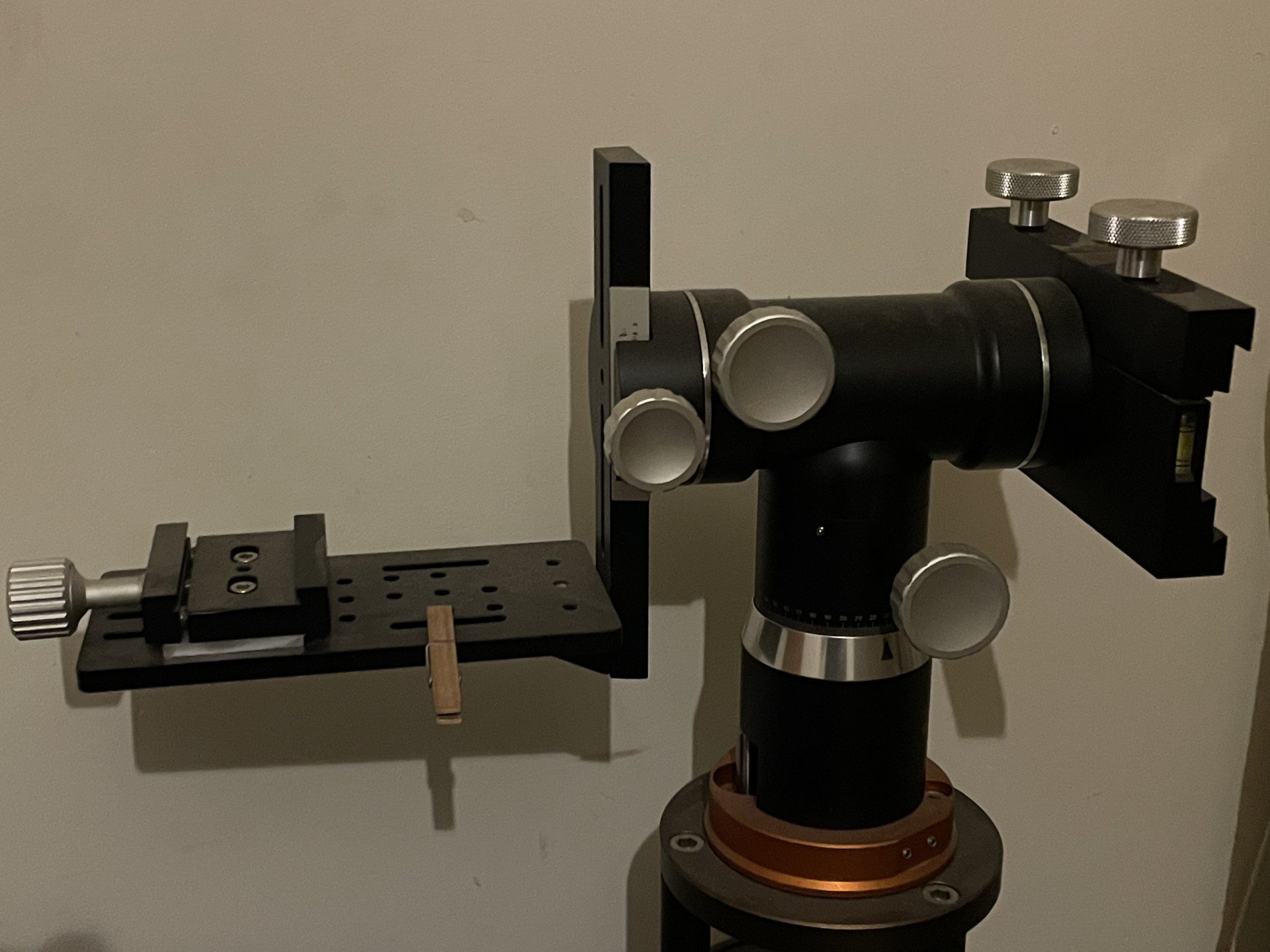

Danke für die Info Bodhi.
Ich habe mal in meinem Fundus geschaut, ich brauche nur noch eine zweite Klemme 👍
Da ist der Testaufwand nicht mehr ganz so groß 😁
Und noch eine kleine Änderung der Montierung. So passen beide Taks auf die Montierung. Einen Tick stabiler und besser verarbeitet ist sie auch.
Wobei das Preisleistungsverhältnis schon auf Seiten der Chinesen ist ;)

Ich habe mich ja hier im Threads inspirieren lassen und so wurde einiges an Fotoequipment umorganisiert.
Die einzelnen Komponenten sind für 20kg ausgelegt.
Es wirken aber halt ganz schöne Hebelkräfte, fokussieren ist da immer etwas wackelig.
Aber mit der Feinverstellung ist es sehr angenehm zu beobachten. Ich finde der Versuch war es wert 👍
Jetzt warte ich mal darauf, dass es dunkel wird, vielleicht schlecht sich ja eine Galaxie vor das Teleskop 🔭.
Langfristig ist natürlich schon eine anständige Montierung das Ziel.

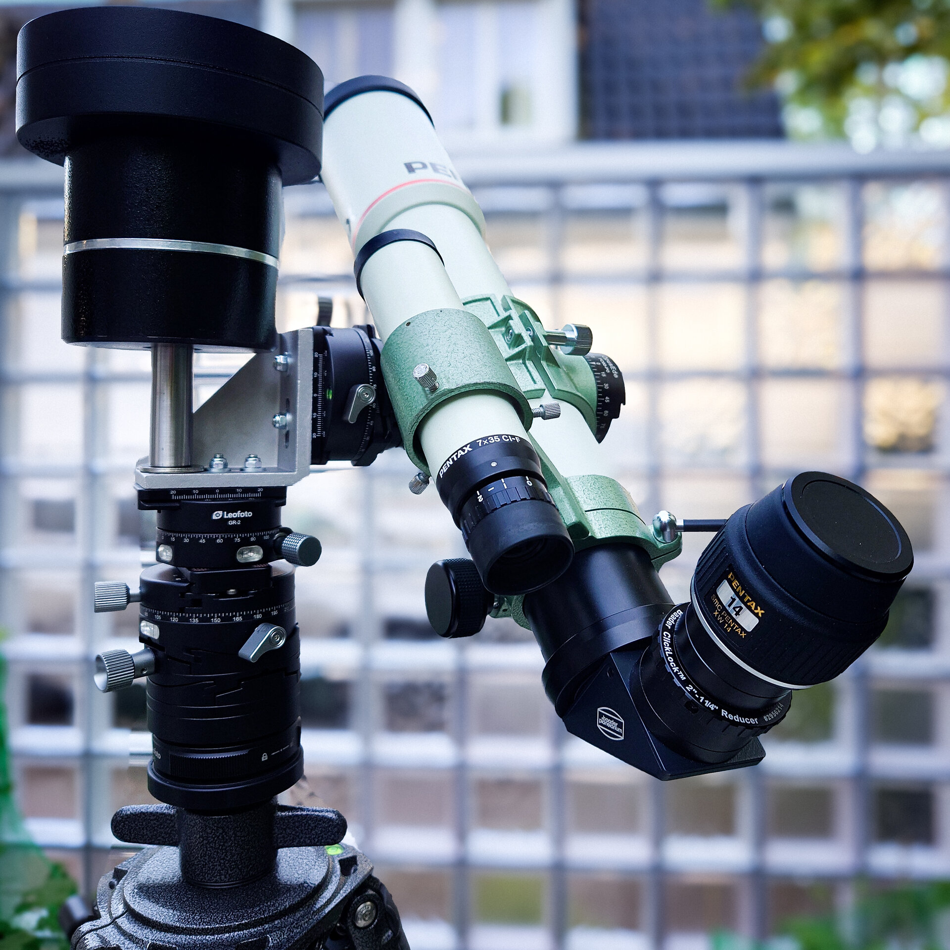

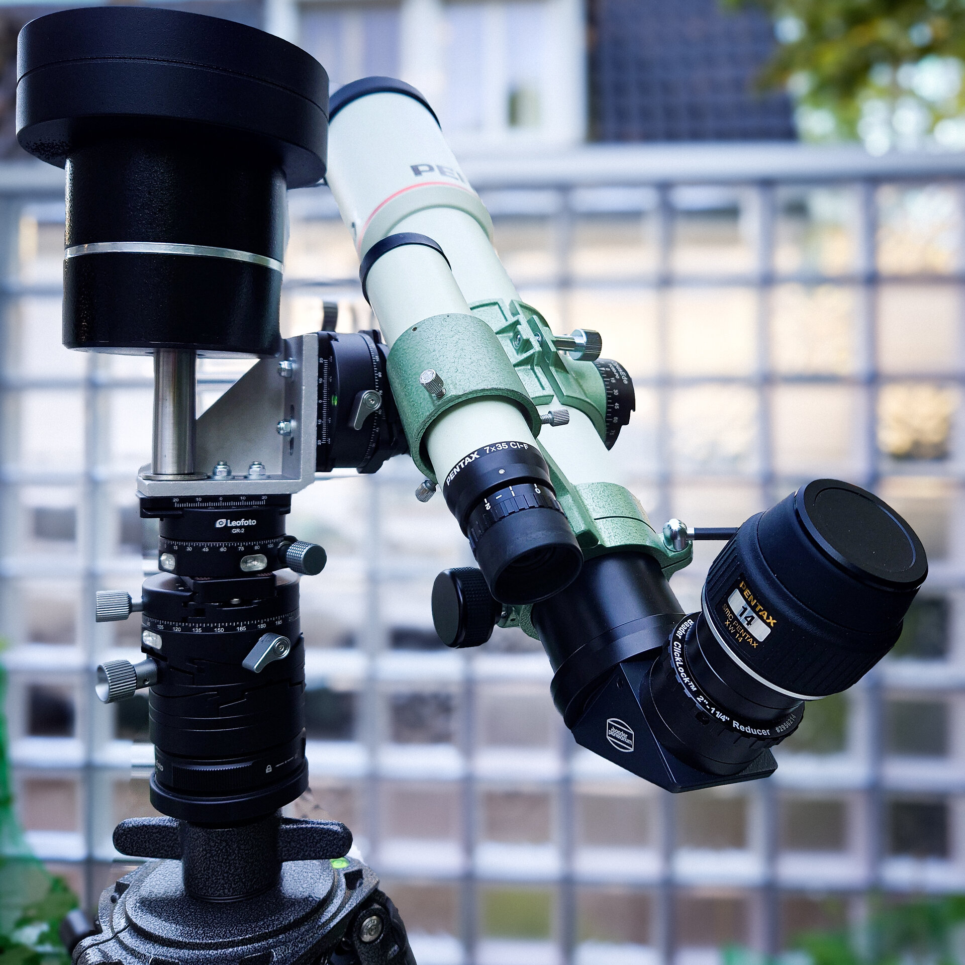

Hallo Reiner,
sehr schön! Ich finde es ja auch immer gut wenn man dabei schreibt was es ist? Ich nehme an, es ist ein Pentax 75, den kennt z.B. längst nicht jeder mehr hier. ;)
Ja genau, Pentax 75 SDHF, sorry, hatte ich schon mal etwas weiter vorne im Threads vorgestellt, allerdings noch auf einem Sachtler Videoneiger.
Jetzt ist der Refraktor mit einer Leofoto GR-2 über eine QS-70 an einer PCL-70 auf auf dem Aluwinkel mit 2x QP-70N und Zusatzgewicht befestigt, dieses Winkelkonstrukt wiederum findet sich mit einer GR-2 auf einem G-20 geklemmt.
Die Teile hatte ich bis auf eine GR-2 und den Aluwinkel in meinem Foto-Fundus.
Auf der anderen Seite der Pentax Rohrschelle hab ich noch eine Klemme angebracht für eine Schiene mit verstellbarem Gewicht zum ausbalancieren unterschiedlicher Okulare.
Die ganze Konstruktion sieht sehr kompliziert aus für diesen Zwerg, warum soviel Zeug?
Ich fand die hier im Faden aufgeführte Idee mit der Feinverstellung ganz reizvoll, da mir das Schubsen mit dem Videoneiger doch immer etwas schwer fiel und ich zudem mit dem Neiger nicht in den Zenit komme.
Der Aufwand erschien mit meinem vorhandenen Leofoto Zeugs erträglich.
Allerdings gibt es einige konstruktive Unterschiede zwischen Leofoto und den hier im Threads erwähnten Sunway Komponenten
Ich habe einen ähnlich schweren Takahashi FC76 auf einer SVbony 225 mit Feinverstellung in beiden Achsen, kann ich empfehlen und kostete ca. 140€...

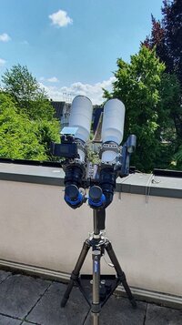

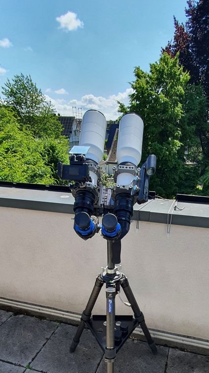

Namasté zusammen,
anbei mein grab&go "one-arm-carry" Bino mit Walkstool:
2x BORG 71FL mit StarSense auf Kenko KDS-Montierung mit Feinverstellung und Schwenkgriff
getragen von einem Leofoto LM-365C Carbonstativ mit Kurbelsäule und hio-tray.
Und für´s entspannte, sitzende Beobachten ein leichtes Walkstool ;-)
LG & clear skies,
Bodhi
und noch einmal aus der Beobachter-Perspektive:
Die "Kenko new KDS" ist eine japanische Alt/AZ-Montierung mit Feinverstellung, Teilkreisen und Klemmung von oben; Tragfähigkeit ca. 3-4kg
Vorteile: - man braucht kein Gegengewicht, da die Optik das Stativ nicht einseitig (links/rechts) belastet
- man kann, ohne Halbsäule, in Zenithnähe beobachten, da die Optik nach hinten geführt wird
Nachteile: - die Alt-Klemmung der Montierung wird mit zunehmender Altitude stärker belastet (die Optik zieht nach hinten)
(man kann die Kenko KDS dahingehend aber gut optimieren; die Alt-Klemmung hält das gezeigte BORG-Bino auch in Zenithnähe sicher, ohne zu rutschen)
vergleichbare Montierung: AZ-Pronto ;-)

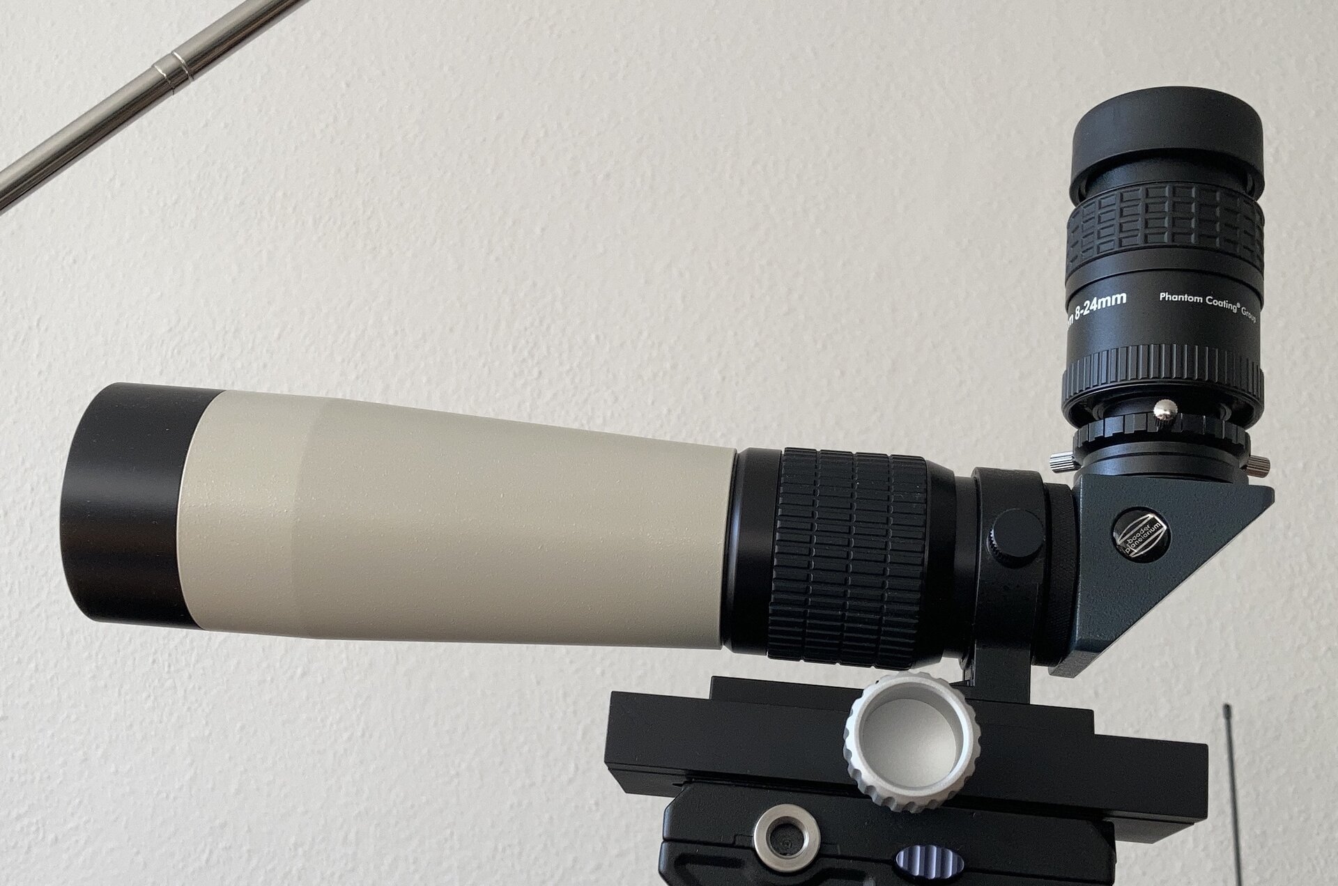

Schön klein und kompakt ... schön für mal zwischendurch.
Walimex 5,6/330 mit Adapter von RAFCAMERA M47x0,75 auf T2, Baader T2 Prisma, Baader 1,25“ Ultrashort Okularklemme und Baader Hyperion 8-24mm Mark IV Zoom-Okular.
Angeregt bzw. eher "angesteckt" von :ROFLMAO:
CS & VG
Stefan

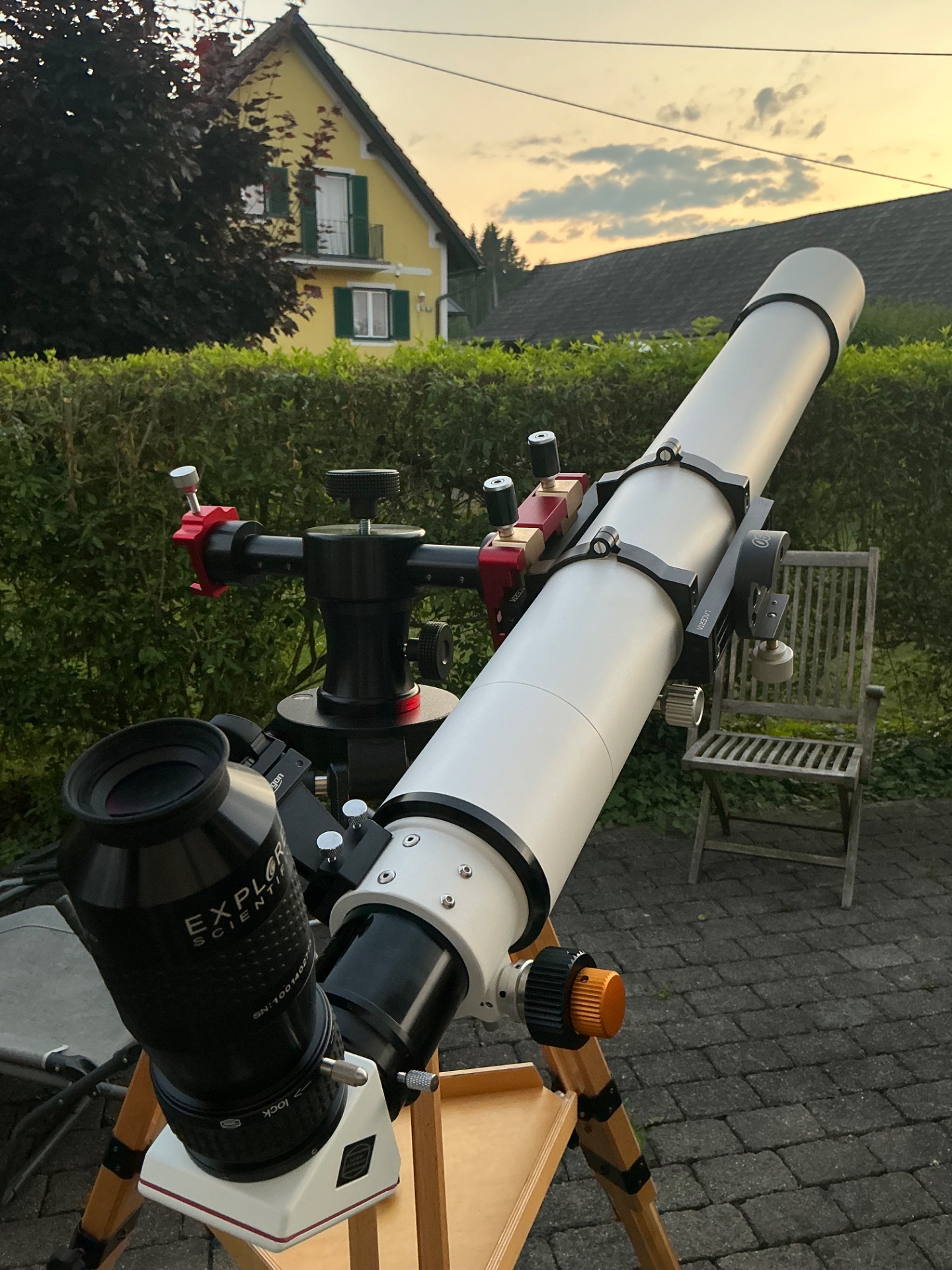

Geht das noch als Grab‘n Go durch?
TS 102/11 SD auf einer Giro-Montierung und Berlebach Uni 18 Stativ.
Geklemmt mit einer bunten Kombiklemme. Für den Gewichtsausgleich (schwere Okulare) müsste allerdings die Vixen-Schiene etwas länger sein. Verschieben des Tubus über die Rohrschellen ist etwas umständlich.

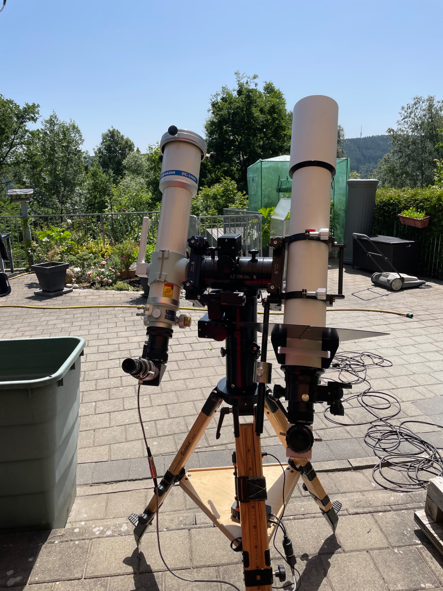

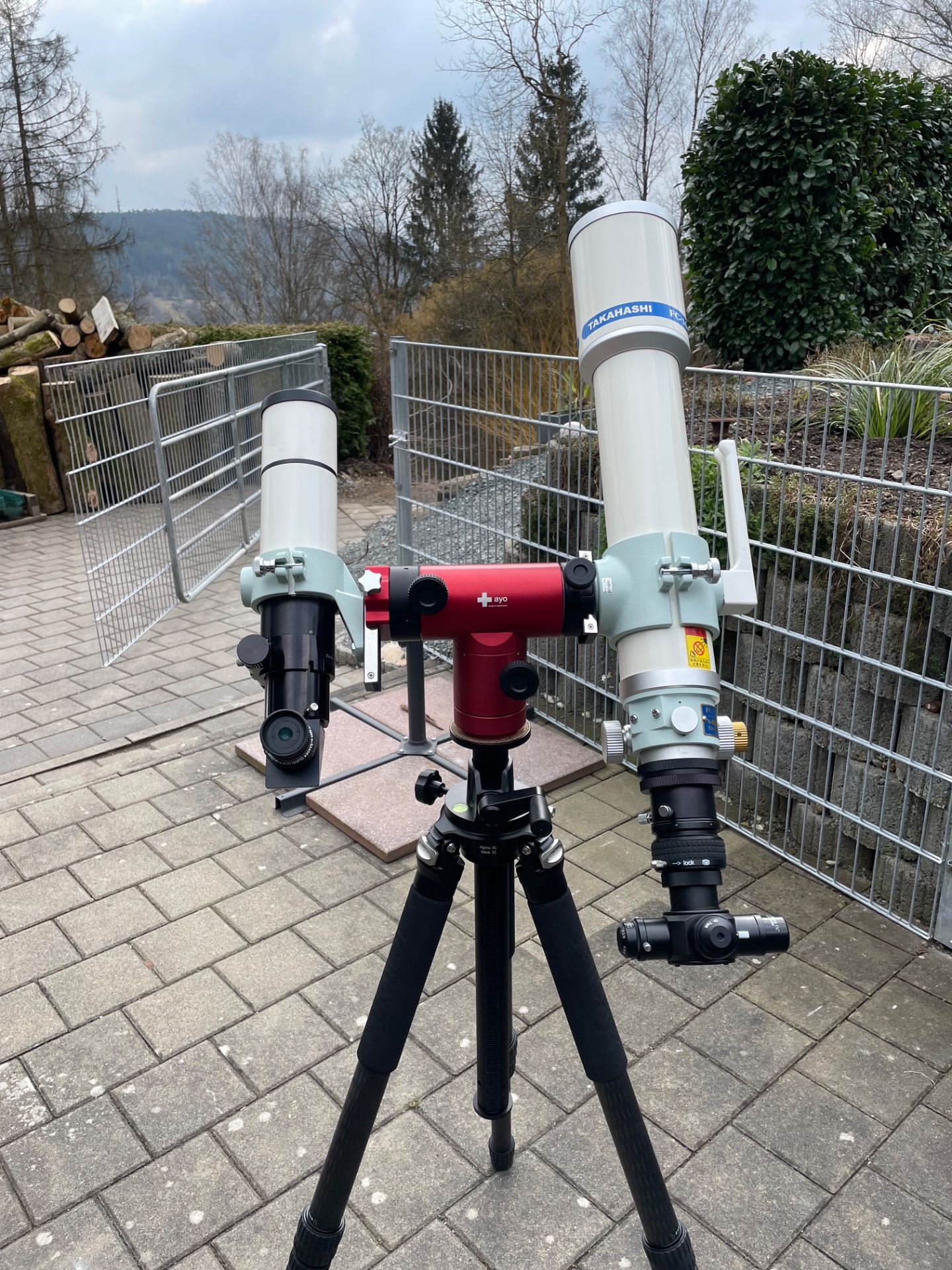

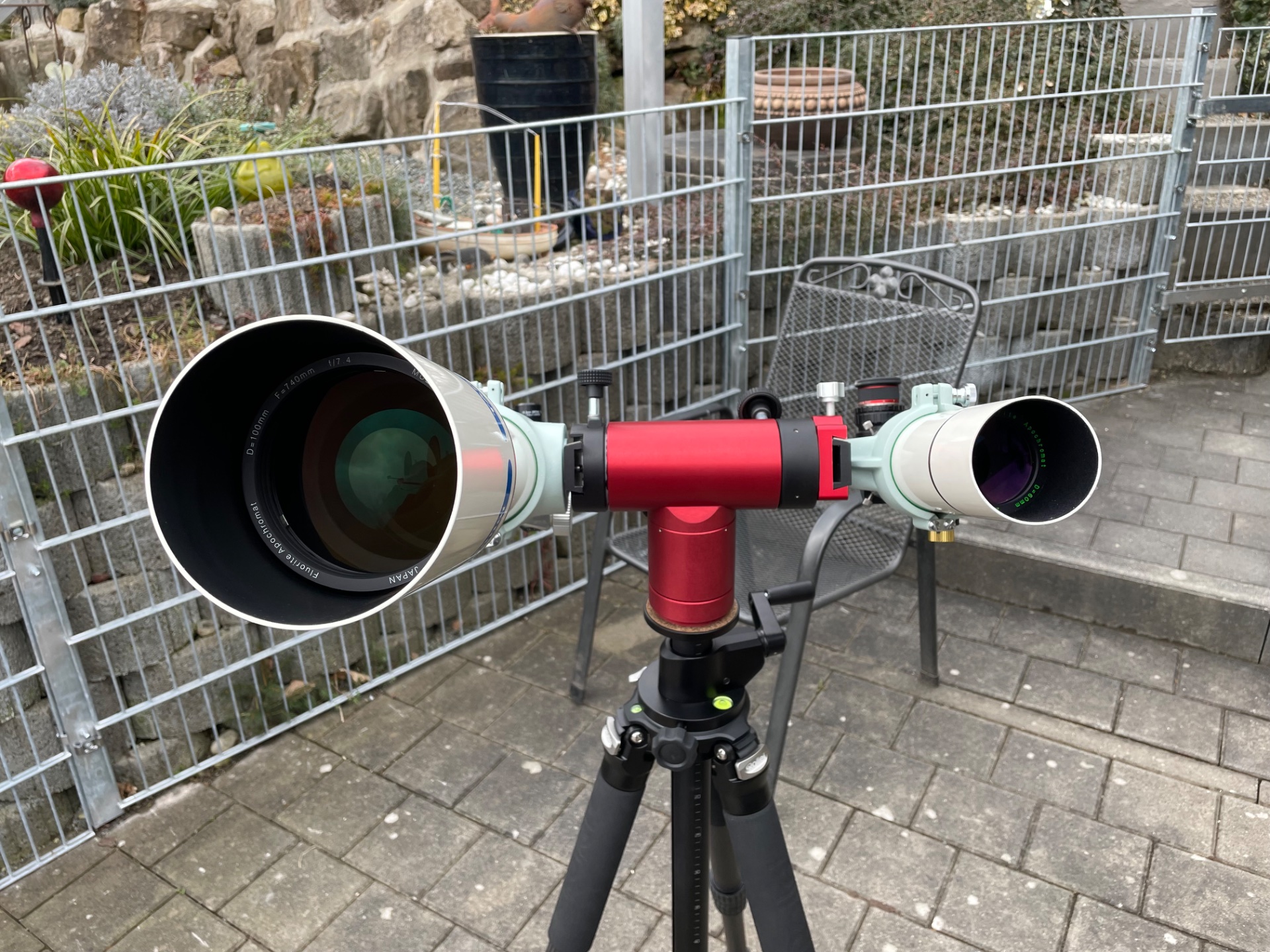

Um mal wieder zum Thema zurückzukehren: hier mal der direkte Vergleich zwischen FLT105 und FC100DF.
Macht schon was aus, der Hebel ist mehr das Problem als die 6kg vs. 4kg Gewicht.
Der DF zeigt durchaus Farbe, etwas weniger als ein FS60 oder ein WO 90FL, ist aber m.E. ein guter Halbapo/ED oder wie auch immer man das nennen soll.
Der FLT ist reinweiß, nochmal besser als meine TOAs ein APM 107/700 und auch LZOS 130/1200.
Ich habe mal in der Slowakei einen APQ100/1000 für 2 Wochen nutzen dürfen, ist aber schon 25 Jahre her, da würde ich mich jetzt nicht mit einem Vergleich aus dem Fenster lehnen.
cs Alex
