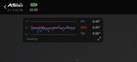

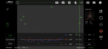

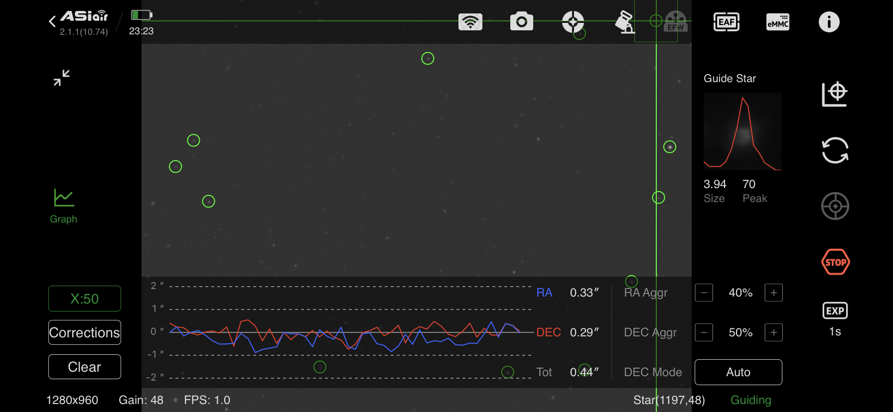

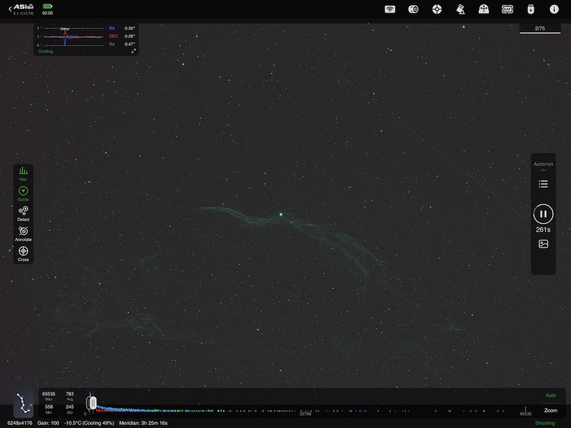

gestern hat das Guiding auf Anhieb hervorragend funktioniert! Alles lief perfekt ohne irgendwelche Probleme.
So habe ich mir das vorgestellt. Bin zufrieden und erleichtert.
Thomas
Ist okay, aber wenn es richtig gut läuft, hat man kaum Ausschläge über eine Bogensekunde in jede Richtung.
Ich denke, dass ich keine Gurke erwischt habe :)
Hallo Gernot, mit welcher Brennweite hast du denn geguidet und was hat das Hauptrohr für ne BW?
CS Johannes
Für den Test habe ich einen Esprit 80 (400mm) auf die AM5 geschnallt. Das verwendete Guidescope ist von Askar und hat eine Brennweite von 130mm
CS Gernot

Sind die Sterne im Zentrum denn rund? Wenn ja, ist es ja gut genug. Bei meinem Redcat gibt es teilweise Wackler / Sprünge was auch immer von 4 Bogensekunden und drüber. Bei 120 oder 130mm Brennweite Guidescope und 2,2 Micrometer kleinen Pixeln der Guidingkamera gepaart mit 250mm Brennweite Redcat mit 3,76 Micrometern der Hauptkamera wird das sogar verziehen. Zumindest sehe ich keine Strichspuren oder Eiersterne im Zentrum
Aber nicht mit der AM5 - oder ich habe eines der sagen wir mal anspruchsvolleren Exemplare erwischt. Meine hat zwischendurch schon immer mal ein paar Ausschläge, die auch kräftiger als eine Bogensekunde ausfallen können. Das muss je nach Imagescale nicht unbedingt auffallen, kommt aber vor. Unter 0.6" über den Abend verteilt, bin ich bisher auch nicht gekommen. Meist liegt die Performance bei mir eher darüber.
@Ulrike2312
Ich habe noch keine 30+ Nächte mit der AM5 hinter mir, aber wenn das Seeing nicht übel ist und windstille herrscht, sind bessere Werte wie gezeigt möglich.
Das gilt bei mir mit dem AVX Stativ, bei leichtem Wind werde ich jetzt schwerere Geschütze (Berlebach Planet) auffahren und auf bessere Werte hoffen.

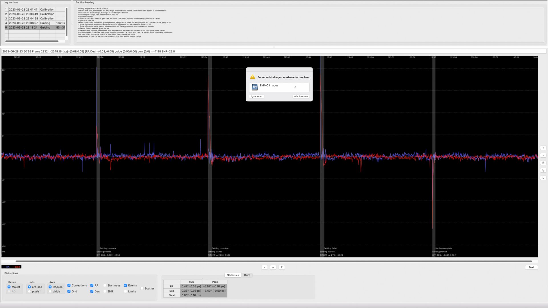

Hallo Zusammen,
die Guidekurve von Gernot sieht doch ganz gut aus, also mit dem 80ger/400 allemal OK! Jetzt noch die Frage Richtung Zenith oder Horizont?
Mit wenig Aggressivität in DEC / RA um 50% oder weniger! Das knapp über dem Nachbarhaus mit ein wenig Thermik! Wie immer mit meinem Sharpstar94EDPH ASI 2600 Pro (OSC) und dem 30/120mm Guidescope mit ASI 385 auf AM5 mit TC40.
Meine Protokollkurve der AM5 ist gerade noch im grünen Bereich, wenn ich mich recht erinnere war Gernots um Klassen besser!

Hallo Zusammen,
Den Anhang 339484 betrachten

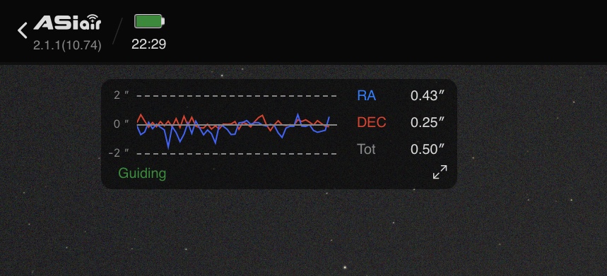

Den Anhang 339485 betrachten

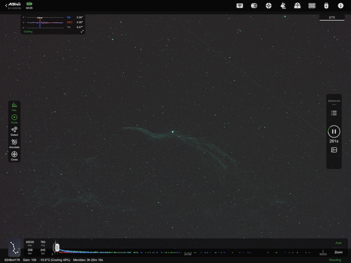

Ich habe die Gegend rund um den Pelikannebel als Testregion ausgesucht. Hier die Daten:
Hier zum Vergleich nochmal mein Testbericht:
Bei der gestrigen Session habe ich folgende Einstellungen in der ASIAir verwendet:
Ra/Dec Duration jeweils 400 ms
Calibration Step 1000ms
Ich hab so das Gefühl, dass die AM5 noch ein bisschen besser Guiden könnte… Ich werde weiter testen und berichten :)
CS Gernot

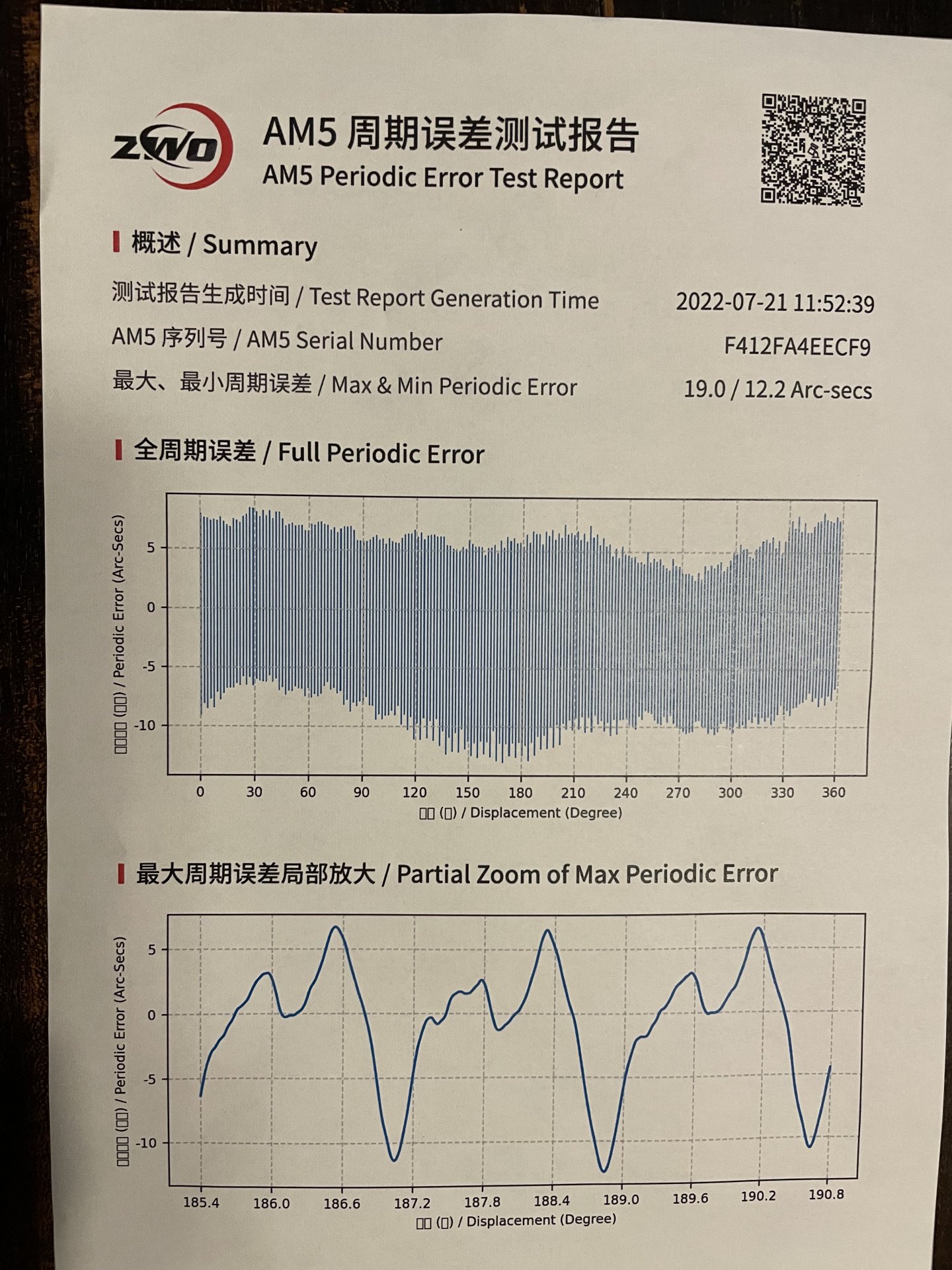

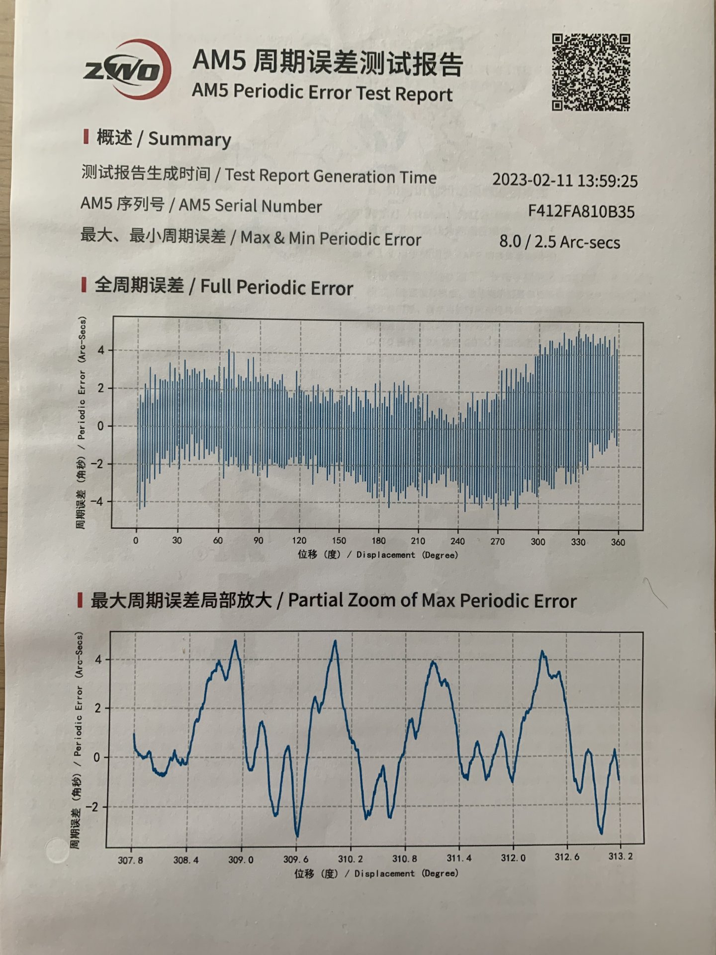

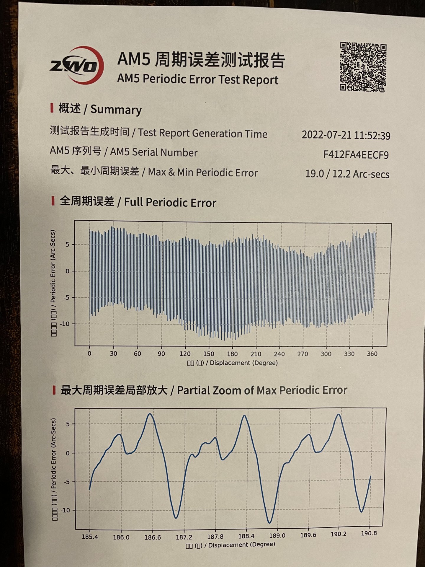

Die Steilheit der Kurven sagt aus wie harmonisch der Fehler verläuft, je steiler die Kurve desto mehr haut die Monti ins Guiding und die ASIAIR/PHD muss mehr korrigieren was sich ungünstig aufs Guiden auswirkt. Ich hoffe ich habe das einigermaßen verständlich ausgedrückt!

Ich habe zwar keine Zwo Montierung, aber eine andere Harmonic Drive Montierung.
Durch die steilen Flanken des periodischen Fehlers sollte man kurze Guiding Intervalle wählen mit ca 0.5s Belichtungszeit. Meine Aggressivität ist in Ra bei 85 und in Dek bei 80. Damit liege ich meistens bei 0,5 bis 0,65 RMS.
Diese Spikes weiter oben sind nach meinen Recherchen systembedingt, da die Getriebe gleichzeitig die Wellenlagerung sind. Ungleichmässigkeiten werden manchmal auch an die Dek Achse übertragen, da diese auf dem Ra Antrieb montiert ist.
Ich fotografiere in letzter Zeit mit 2m Brennweite, Teilweise bis 10min Subs und der Ausschuss hält sich sehr in Grenzen.

Bei meinem Graph weiter oben sieht man einige Ausschläge nach oben und unten… Diese sind irgendwie willkürlich und werden sehr schnell wieder korrigiert. Ich denke diese Spikes wirken sich nicht auf die Sternabbildung aus.
CS Gernot
