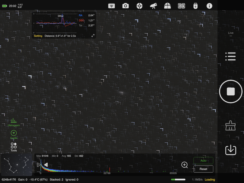

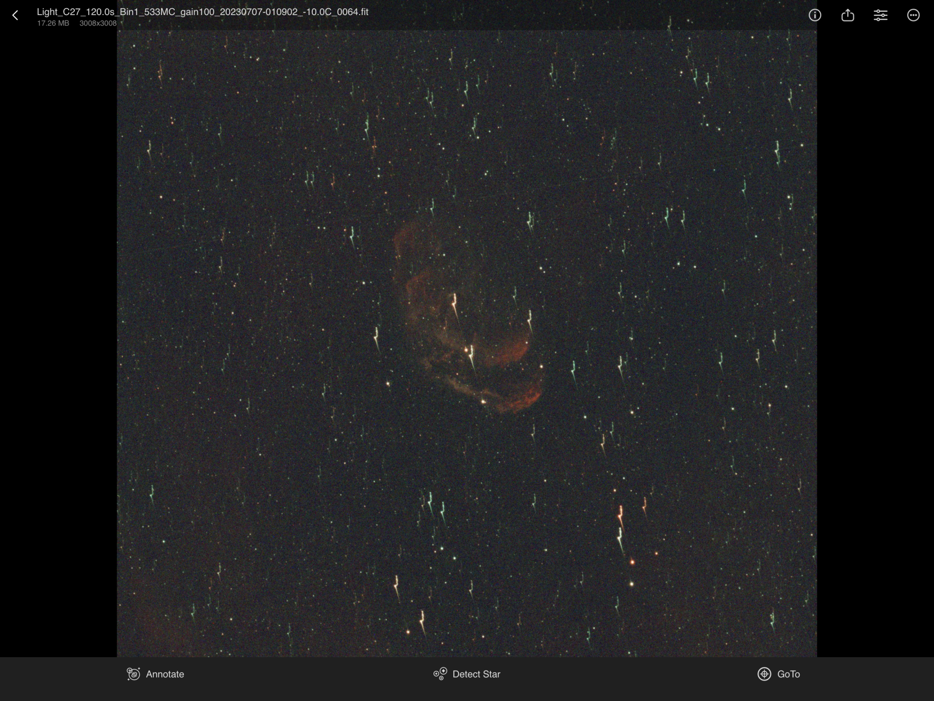

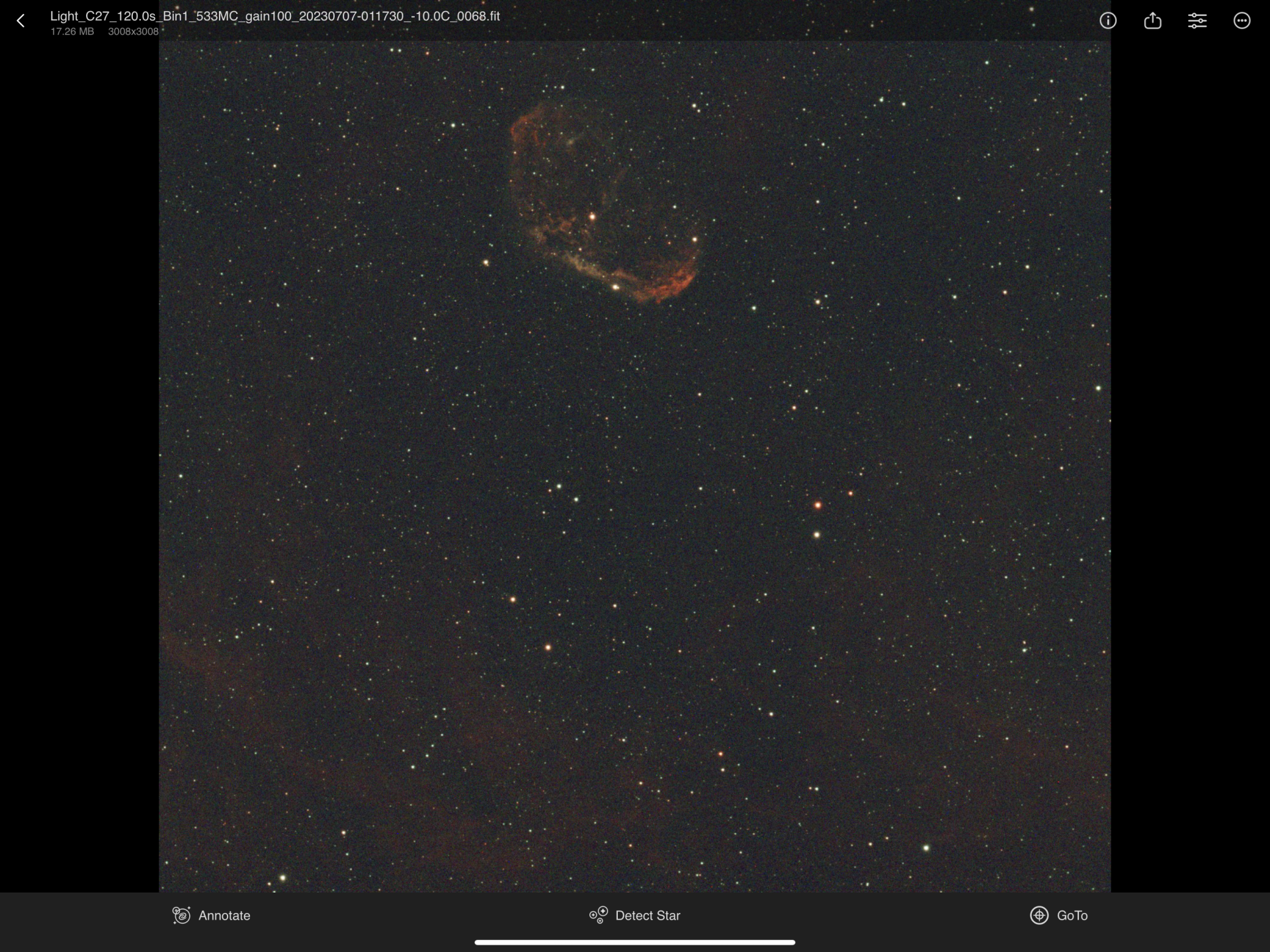

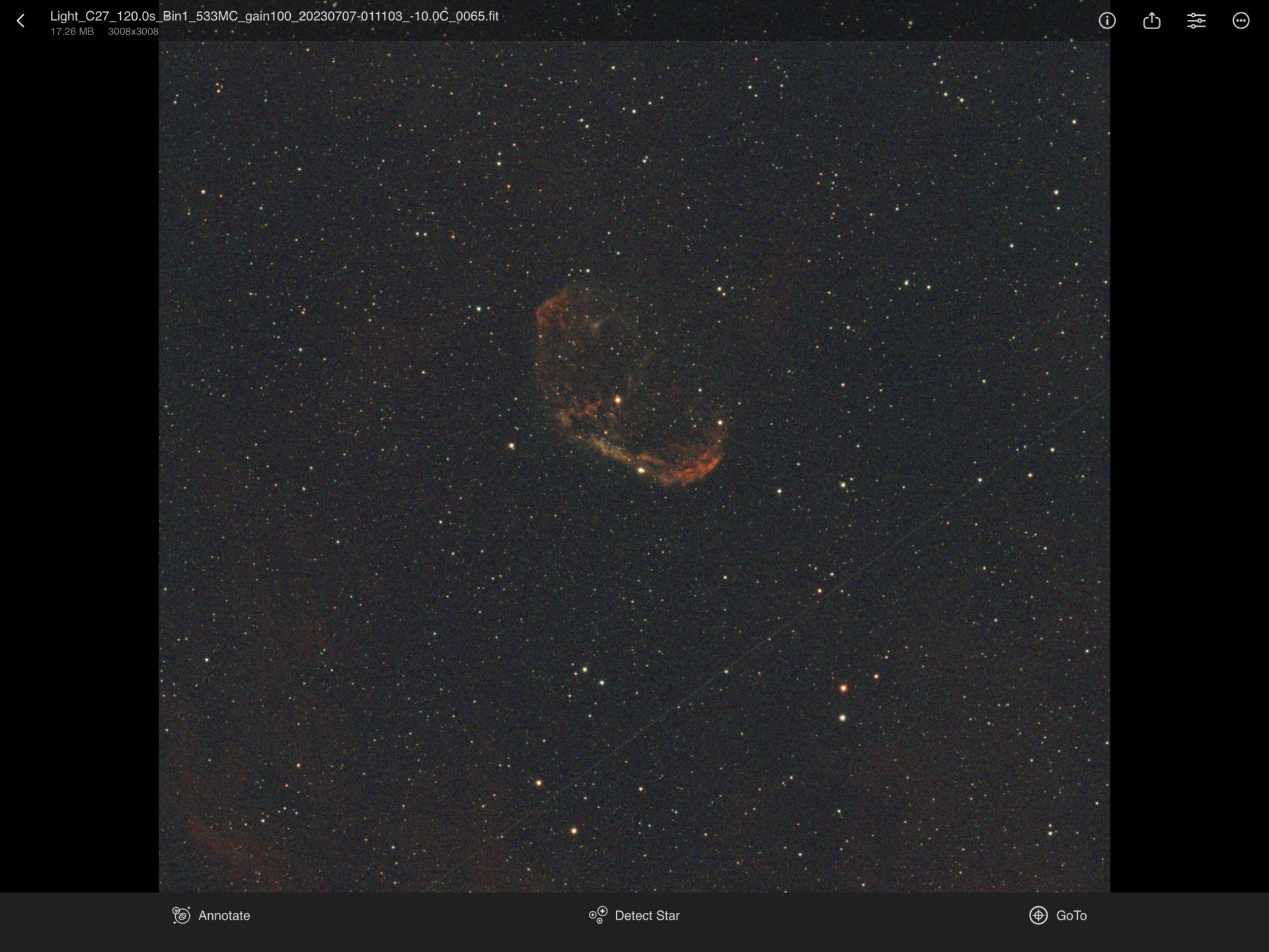

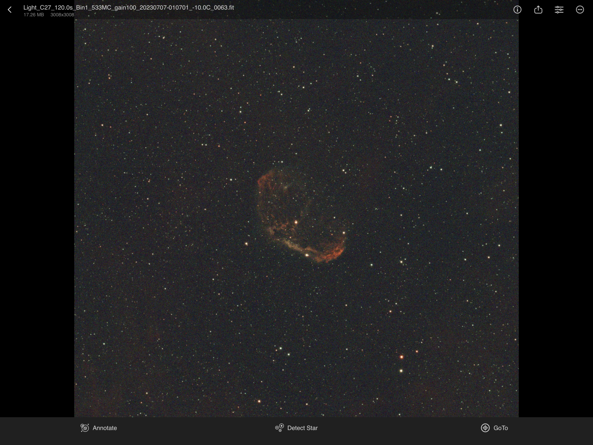

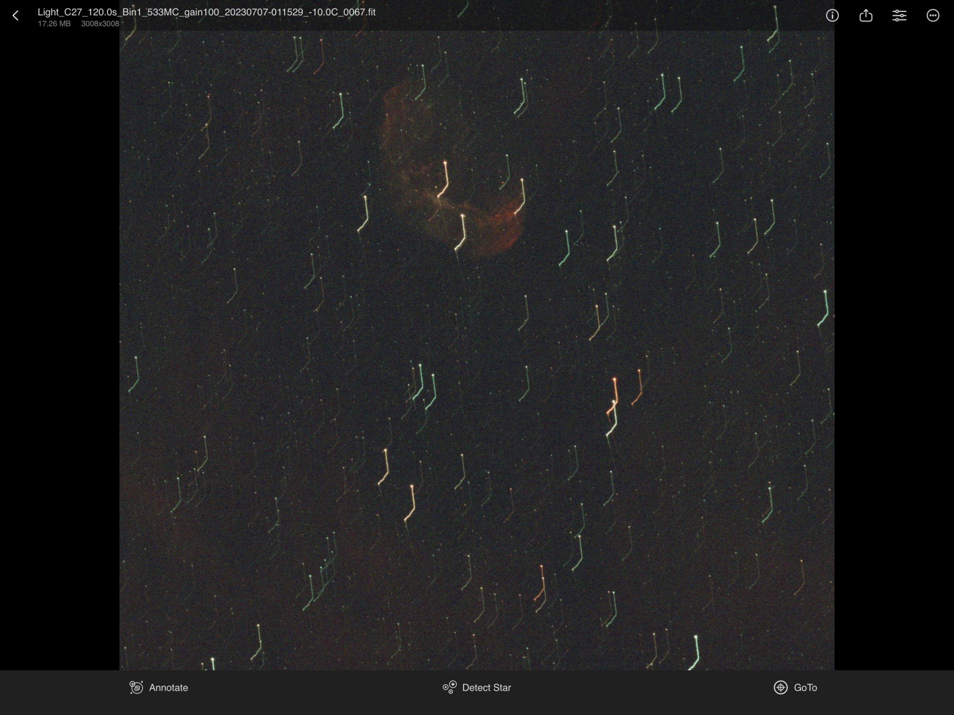

Moin an alle AM5‘ler. Bin nicht ganz sicher, ob mein Problem mit der Monti zusammenhängt, aber schaut mal. Als solches mit der AM5 super zufrieden, schöne Nachführung etc. Aaaaber. Mitten in der AufnahmeSession Live-Modus, nach 60 Bildern, dezentriert sich das Objekt meiner Begierde, wandert nach „oben“ und raus kommt natürlich Mist.
Passiert bereits das zweite mal. Mit Meridianflip hat es aber nix zu tun. Bin ratlos.
Hoffe ihr könnt helfen, es stehen ja ein paar klare Nächte an Und die möchten ohne Probleme genutzt werden.
Viele Grüße aus Dresden
Hallo Sven,
hatte ich auch schon allerdings mit unterschiedlichen Montierungen, mit der AM5 bereits einmal.
Was zeigt der Guidegraph "Settling"?
Das scheint eher mit der ASIAIR zusammen zu hängen nicht mit der Montierung, bei mir habe ich die Vermutung das die ASIAIR nach dem Dithern wieder zu früh mit Aufnehmen angefangen hat. Nachdem ich die Settling Zeit hochgenommen habe ist es nicht mehr passiert.
Alex
Danke für den Tip, Alex. Wird heute Abend gleich mal geschaut. Mit anderer Monti und ASIAIR hatte ich das Problem nicht. Na mal schauen.
Gruss Sven
Tja, ärgerlich. Nachdem ich Settling auf 5sec hochgesetzt habe, war in 2 AufnahmeNächten alles gut. Gestern leider wieder das gleich Problem. Werde wieder mal auf die Pro wechseln, um Fehler in der Monti auszuschließen. Noch ne Idee was das sein kann und sich machen lässt? Ansonsten sollte man das Gerät doch zur Reparatur einsenden können, oder?
Gruß Sven

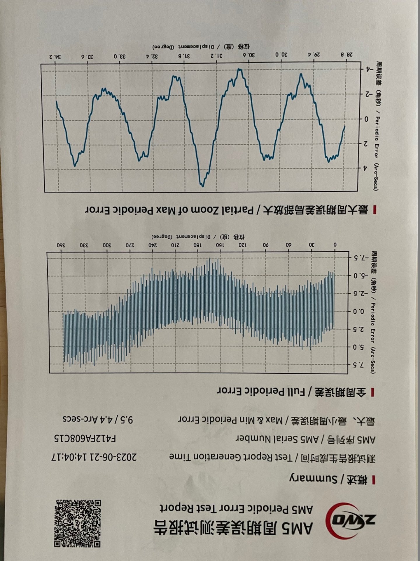

habe heute meine ZWO AM5 mit Stativ und PE2200 bekommen und nur 164,64 € für div "Abgaben" gezahlt!!! Mir hat sie also komplett 2.505,19 € gekostet :D
Anbei noch mein Protokoll! Ich denke es wird funktionieren.

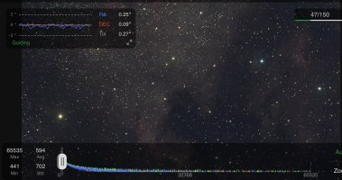

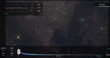

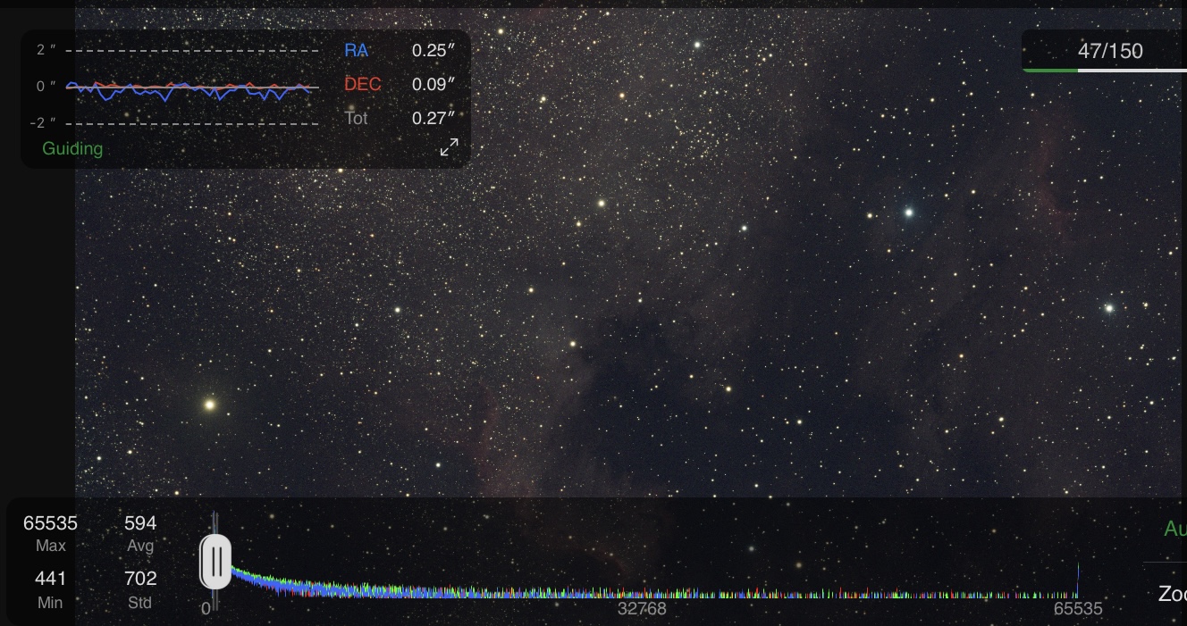

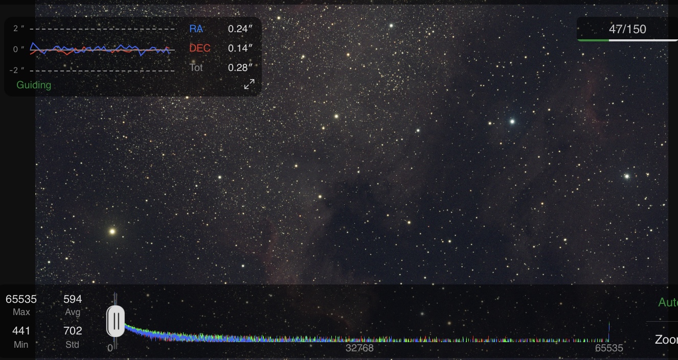

Hallo Leute!
Ich habe gestern meine AM5 mit in die Berge genommen (Bortle 2 / 2000m Seehöhe) und sie dort bei gutem bis mittelmäßigem Seeing testen können.
Fotografiert habe ich NGC7000 im Zenit!
Folgende Einstellungen habe ich gewählt:
Calibration Step 1800 ms
Max Dec/Ra Duration 500 ms
Belichtungszeit 0,5 Sekunden
Agressivität RA/Dec 50%/50%
Die ersten zwei Stunden der Session war es sehr windig und das gefiel dem Guiding gar nicht... Die totalen RMS Werte (für jeweils ca. 60 Minuten) lagen bei 0,62" und 0,73". Als sich der Wind legte, besserten sich die Werte drastisch und der totale RMS (ca. 60 Minuten) verringerte sich auf 0,48" bzw. in den letzten 30 Minuten auf 0,44"!
Das LOG findet ihr im Anhang!
Das sich bessernde Seeing hatte in der Früh große Auswirkung auf die Guidingperformance:
CS Gernot

Hallo Frank!
Ob die Asi Air immer die richtigen Werte ausspuckt, kann ich dir nicht sagen aber es herrschten um 01:00 Uhr top Bedingungen.
Du könntest ja mal meine Einstellungen bei deiner AM5 testen und prüfen, ob sich bei deinen Werten etwas in die positive Richtung tut! Ich vermute bei mir noch immer, dass die Änderung der Belichtungszeit auf 0,5 Sekunden viel gebracht hat.
CS Gernot
