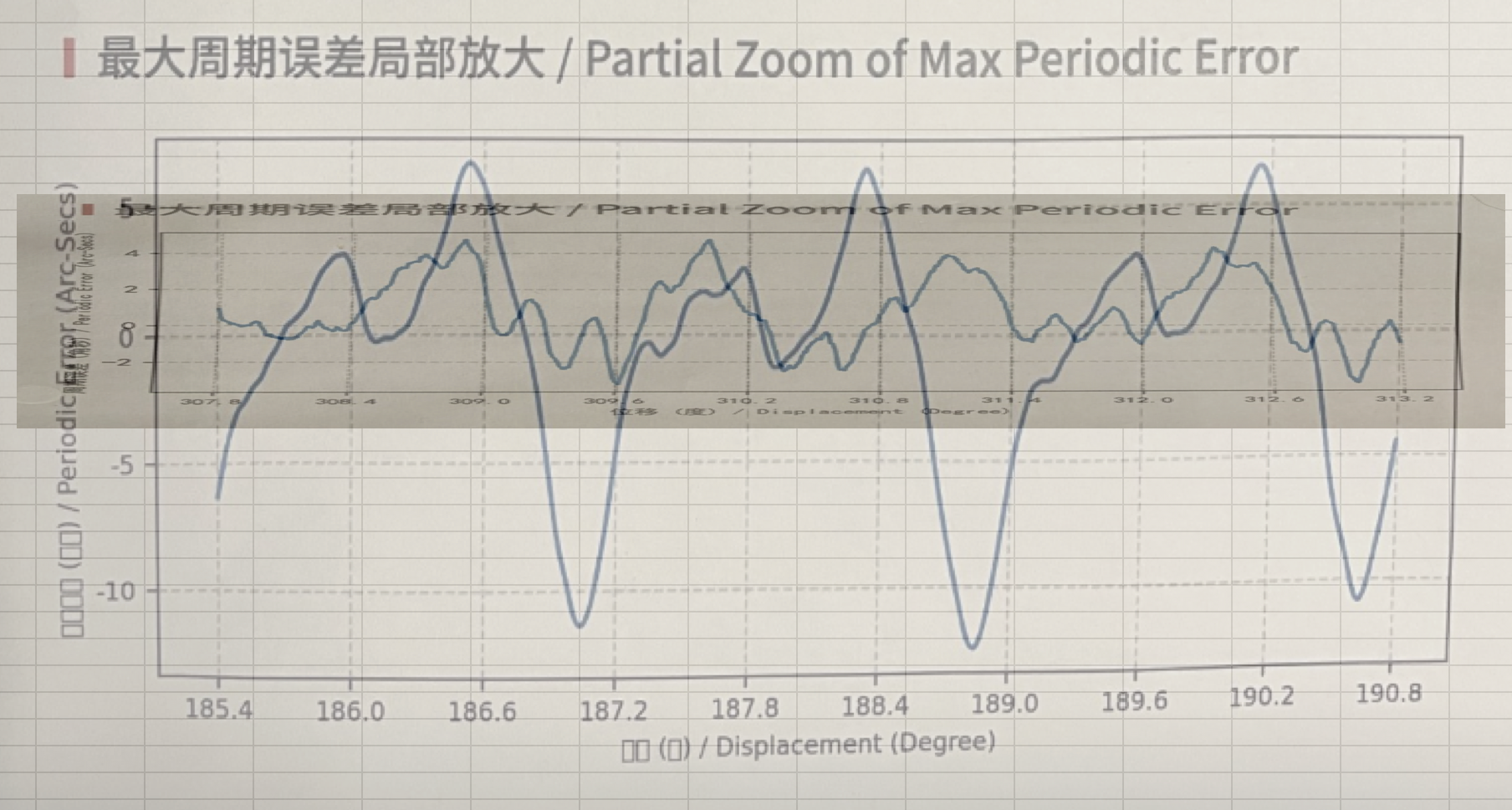

Der periodische Fehler bei Harmonic drives hat an den Flanken sehr hohe drift Raten und der Fehler kommt da auch sehr stetig. Wenn ich nun eine geringere Aggressivität einstelle sehe ich es am Bulls Eye, auch längere Belichtungszeiten ergeben öfter schlechtere Resultate.
Wenn das Guiding durch lasche Aggressivität and den steilen Flanken immer hinterherhechelt, bekommt man Eine Ellipse im PHD Bulls Eye.
Ich habe die Agressivität so hoch eingestellt wie es geht ohne dass PHD sich aufschwingt und dann 5% zurück.
Aber ich lasse mich gerne eines besseren belehren.
Es ist schwer eine Harmonic Drive Montierung nur an einem Abend zu bewerten oder die Guiding Parameter einzustellen.
Das Guiding läuft [zensiert] geil an einem Objekt, macht man einen Meridian Flip oder schwenkt woanders hin, läuft es vielleicht nur noch OK.
Bei mir überwiegen bei weitem die guten Passagen.
Noch mal zurück zu meinem vorigen Post, es darf nicht unterschätzt werden, das der Antrieb nicht von der Wellenlagerung entkoppelt ist. Geringste Ungleichheiten in den Lagern haben Spikes zur folge. Diese tauchen auch oft gleichzeitig in RA und DE auf, was logisch ist, wenn man sich das Prinzip verinnerlicht hat. Diese kann man auch nicht Rausguiden, weil diese sich sofort selber zurückstellen. Von daher habe ich max Duration stark begrenzt auf ca 350ms in beiden Achsen.
Mit den Standardeinstellungen kann sich die Monti an diesen Spikes aufschwingen.
Diese Spikes werden vermutlich auch Encoder nicht entfernen können.
Eventuell kann jemand der eine NYX was dazu sagen, hat diese ebenfalls solche Spikes? Hier ist die Lagerung, dem Aussehen nach, klassischer gelagert.
Hoffe ich habe meine Gedankengänge zu diesem Thema verständlich darlegen können, bin aber auch an anderen Erklärungen interessiert. man lernt nie aus.

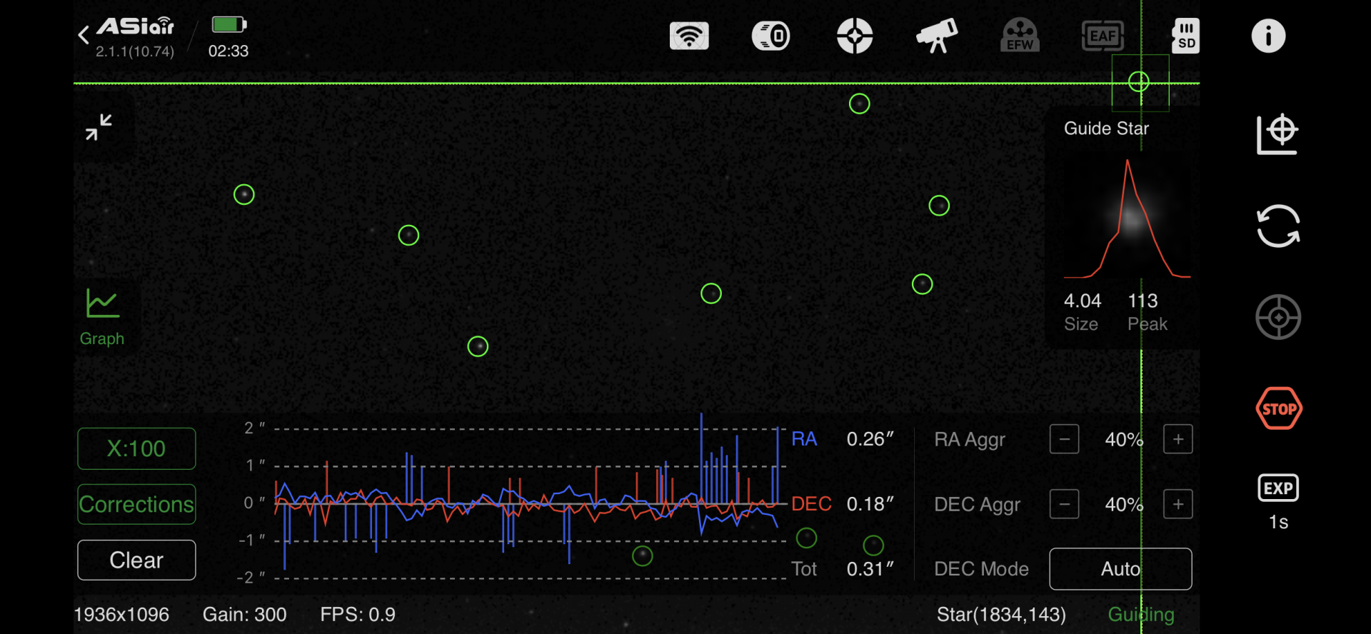

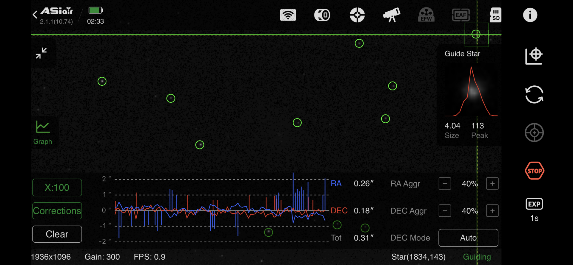

Moin Stephan,ASIAIR, keine feststellbare Verzögerung zwischen auslesen des Bildes und Korrekturbefehl. Also bei 0,5s Belichtungszeit werden ziemlich genau 2 Korrekturbefehle pro Sekunde gesendet. Man sieht in der unteren Statusleiste auch 0.5 FPS konstant.

ähm, wenn der Guider mit 0,5 FPS läuft, kann das Guiding maximal alle 2 Sekunden einen Befehl an die Montierung schicken.
Bei einer Sekunde Belichtungszeit läuft der bei meiner ASI Air meist auf 0,9 FPS, habe aber die 290 MM-S.
Habe allerdings noch keine Experimente mit kürzeren Belichtungszeiten gemacht (den Gain habe ich aber mittlerweile etwas reduziert ;-) ).
