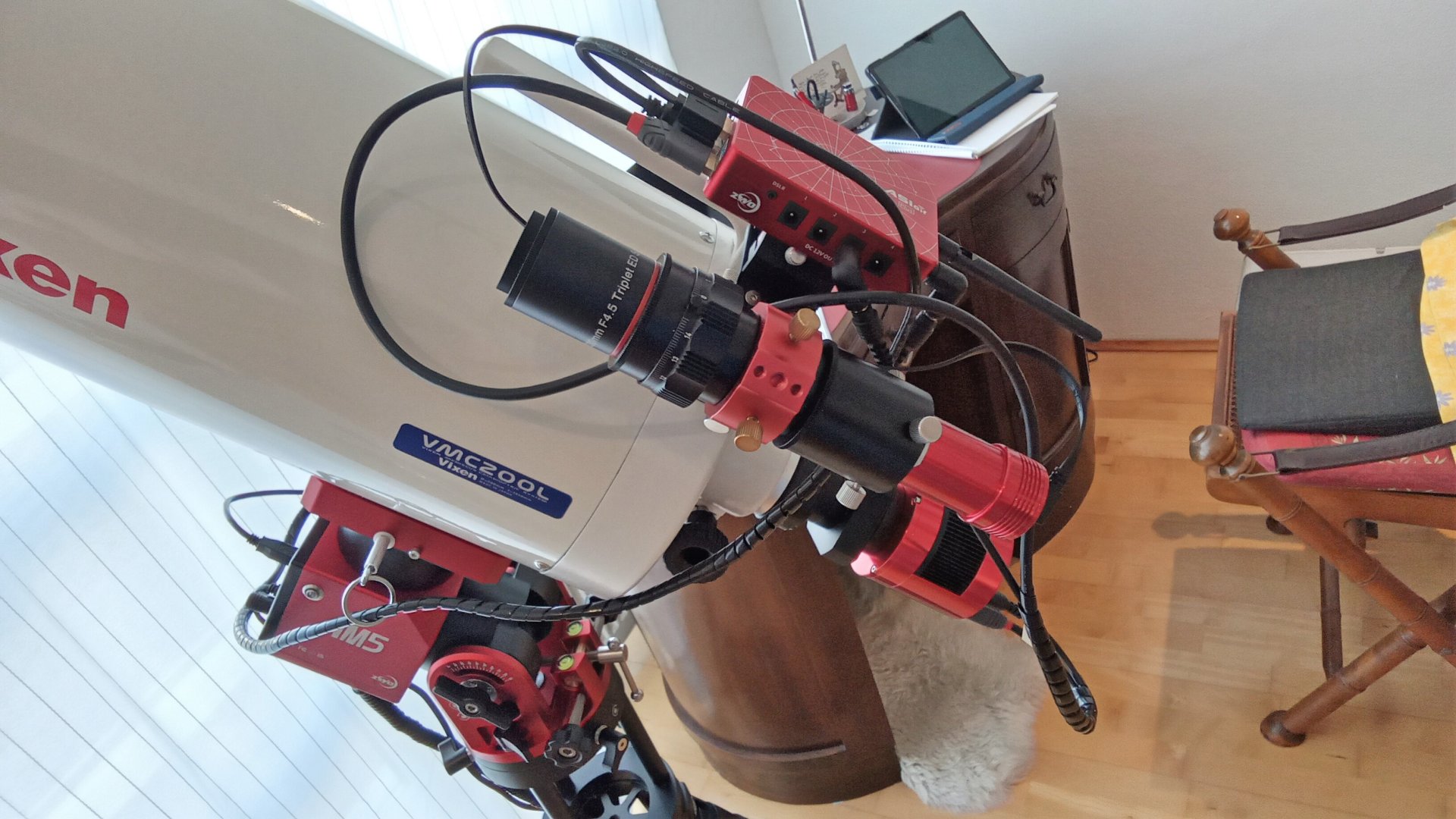

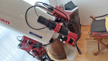

ja, das Problem mit den hängengebliebenen Kabeln hatte ich auch. Meine Lösung war dann eine M4-Ringschraube mit großem Schlüsselring in den vorhandenen Gewindelöchern des Sattels einzudrehen.
(siehe Foto)
Hierdurch wird dann der in der Länge großzügig bemessene Kabelbaum geführt, seitdem gibt's in keiner Position mehr Probleme
(siehe Foto)
Gruß Jens
Super Idee. Cool.

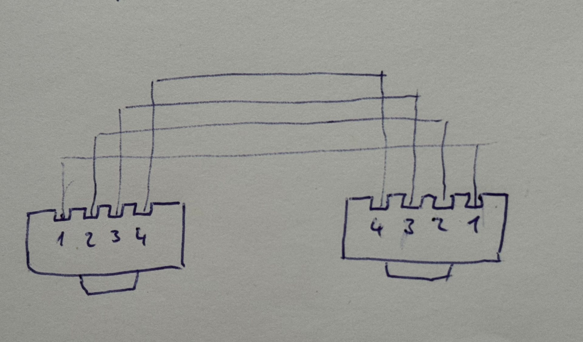

Was ist das eigentlich für ein Kabel im Handcontroller?-auf CN les ich da unterschiedliche "Meinungen".
Ich zitiere mich mal selbst...:LOL:
Also da es 4-polig ist wirds wohl ein RJ9/10 sein.
Frage ist nun ob da was kaputt geht wenn ich ein anderes nehme was u.U. anders gepolt ist,oder ob dann einfach nur der HC nicht funktioniert...
das Kabel ist über Kreuz verdrahtet:
(sorry für die lausige Handskizze)
Wenns kaputt geht: Kabel, Stecker und Crimpzange gibts für ein paar Euro bei Reichelt.

Ohhh es ist lange her daß jemand etwas für mich gemalt hat.:love::LOL:
Danke dir-mal schauen ob ich das Telefonkabel dann mal durch was Kurzes ersetze...

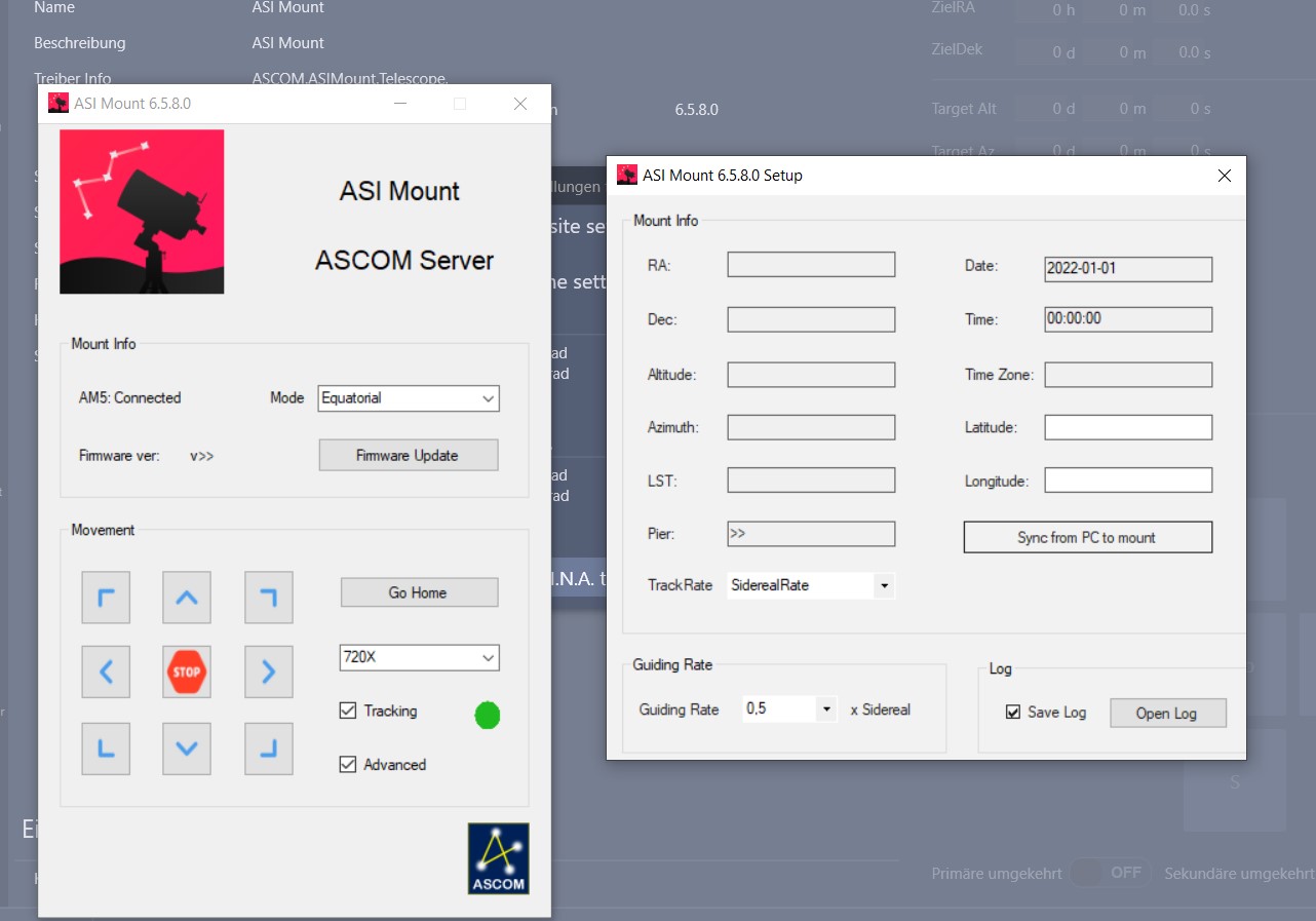

ich bin gerade mobil unterwegs und wollte die AM5 gerade mit NINA verbinden. Zuhause hat vorgestern noch alles wunderbar funktioniert. Heute hat die Montierung keine Daten (Koordinaten, Höhe, Datum etc.) mehr im Speicher. Beim Verbinden fragt NINA, ob sie die Koordinaten an die AM5 übergeben oder diese von dort übernehmen soll. Das Übergeben an die AM5 scheitert mit aber einer Fehlermeldung für die Koordinaten und die Höhe. Sync vom Notebook funktioniert auch nicht.
Die manuelle EIngabe der Koordinaten scheitert mit der Fehlermeldung "Wrong Lattitude bzw. Longitude". Ich habe alle möglichen Formate probiert, nichts wird akzeptiert. Als Firmwareversion wird "Firmware ver. v>>" angezeigt.
Hat schonmal jemand das Problem gehabt? Ich bin ratlos und werde meinen Trip wohl abbrechen müssen, wenn ich das nicht gelöst bekomme :-(

Hallo
Der Accu der Echtzeituhr alle.
Versuche mal die Handy App, kennt die Koordinaten eh besser.
CdC kann die Daten erfolgreich übertragen, zumindest bei Onstep, was anderes ist in der AM5 auch nicht.
Gruß Frank
also unabhängig von der Thematik im speziellen, bei so Problemen mit Übergabe von Daten mit Trennzeichen (Komma, Punkt) könnte es ein Problem mit der Ländereinstellung sein. Vielleicht überträgt NINA, wenn deutsch eingestellt ist, Länge und Breite mit Komma, die AM5 erwartet aber einen Punkt als Dezimaltrenner?
Ist nur so ein Schuss ins blaue. Jedenfalls hatte ich mit sowas schon oft zu kämpfen.

Hallo Frank,
Vielen dank für deine Antwort!
Der Akku sollte eigentlich nicht leer sein, die Monti ist in der letzten Woche 3 Nächte gelaufen.
In der Handy App wurden die richtigen Daten angezeigt, im Ascomtreiber nicht. Kann man den mit der App aktualisieren?
Du hast die Verbindung ewechselt? Falsche USB Buchse, oder WLAN nicht mer über Router sonder AP Mode.
Dann
Musst du den Treiber neu konfigurieren,
Keine Firmwarenummer deutet auf keine Verbindung hin.
Gruß Frank

Hallo Andre,
das mit der Ländereinstellung probiere och bei der nächsten Gelegenheit. Jetzt habe ich schon abgebaut :-(
Peter
Die App kann die Daten in die Monti schreiben.
Es sollte dann automatisch wenn du mit dem Rechner verbindest angezeigt werden, selbst wenn du mit der App ein Goto fährst kannst du die Koordinaten im Ascomtreiber ratern sehen.
Gruß Frank

Tschuldige Frank, ich steh gerade etwas auf dem Kabel. Ich bin unterwegs, also nicht mehr an meinem Router zuhause. Ich kapiere gerade nicht, was ich dann neu konfigurieren muss. Muss das Notebook mit dem WLAN der Handbox verbunden sein? Sorry für die blöden Fragen…
Gruß Frank
…da haben sich die Posts überschnitten. Ich probiere das morgen früh aus. Danke für deinen Input, Frank, hat mir sehr geholfen!
