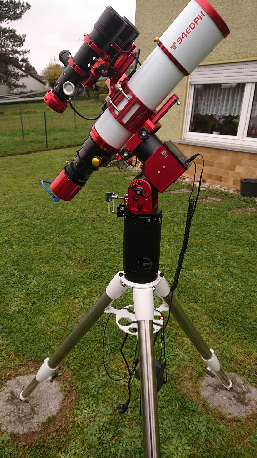

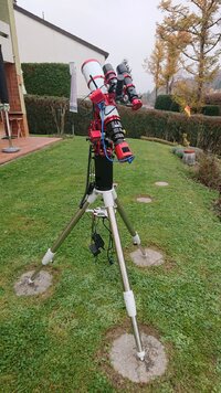

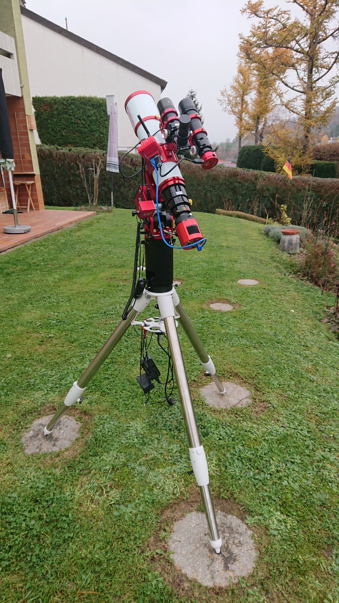

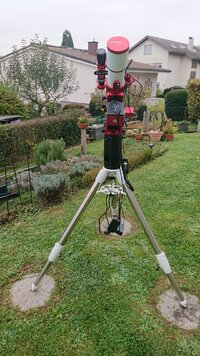

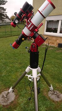

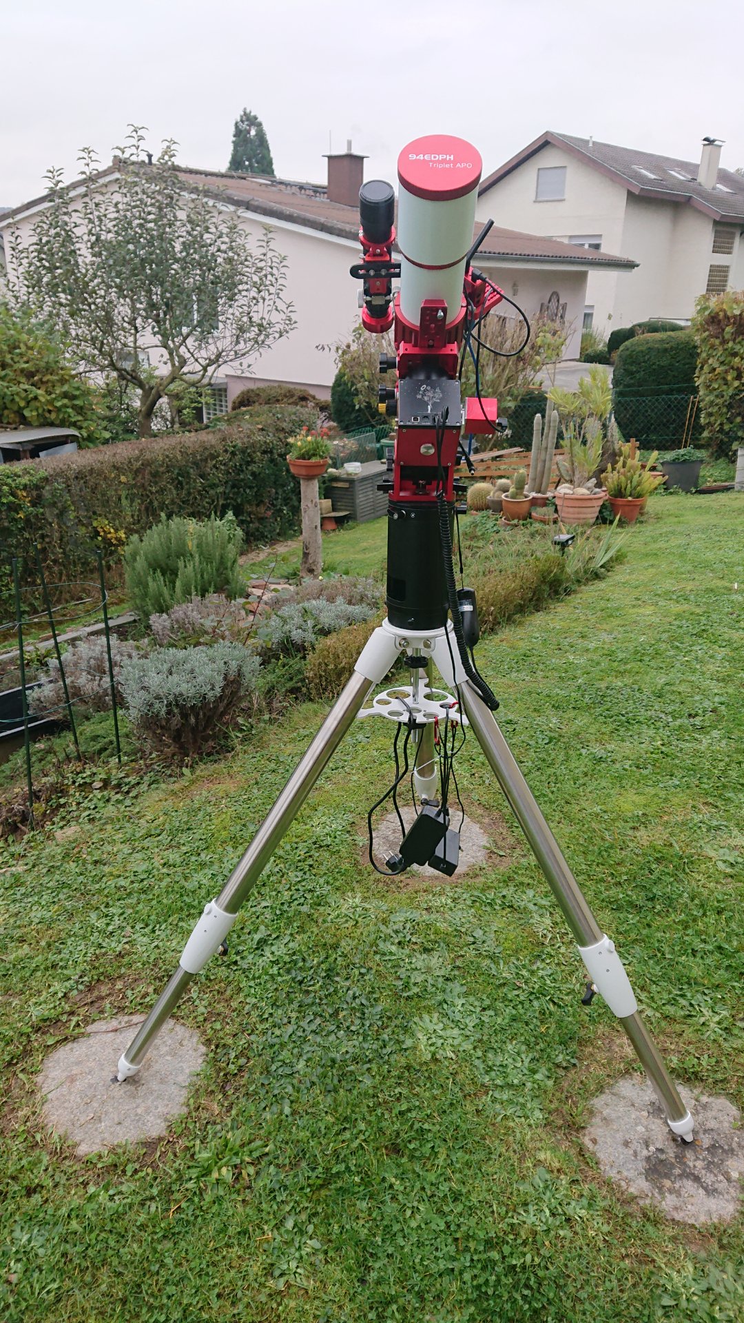

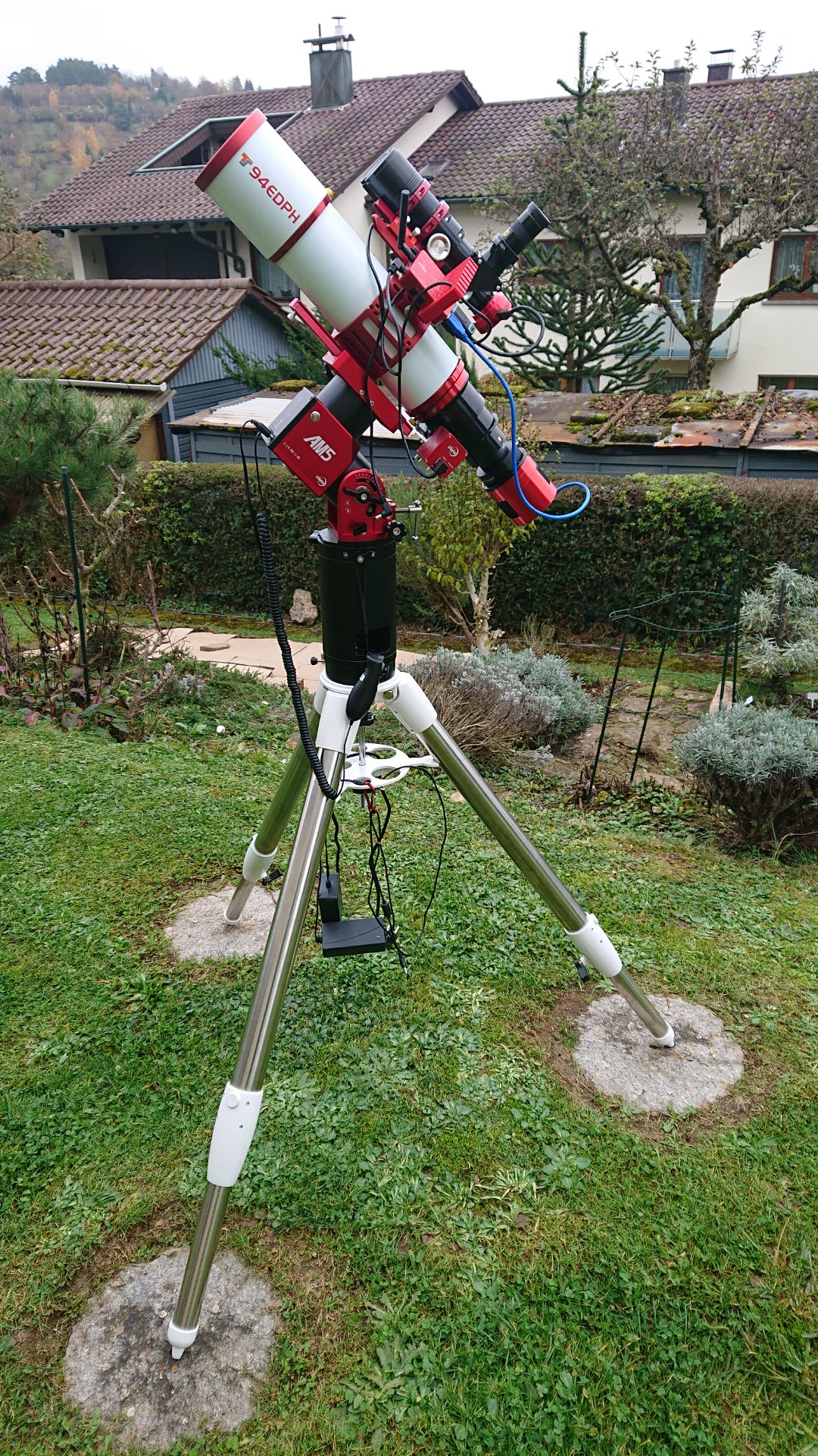

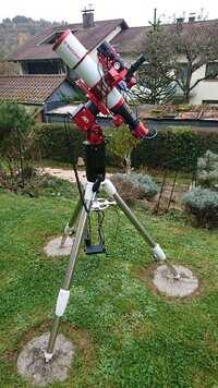

nach einigen Hin her, welches Stativ für die AM5, habe ich mich für ein AZ'EQ6 Stativ entschieden. Da ich nicht mehr auf Reisen gehen kann und die Carbonstative zwar leicht, aber wie hier schon erwähnt auch sehr wackelig sind, ist es das EQ6 geworden. Und jedesmal Steine als Zusatzgewicht schleppen, na ja ;). Ein weiterer Punkt war, daß mir das Carbonstativ zu niedrig war und ich auch hin und wieder visuell unterwegs bin, mit einem TS 102/1122 F11, und das auf dem Boden rumkriechen liegt mir nicht. Nach verzögerte Lieferung :( des EQ6 Adapters für die Verlängerung PE200, bin ich jetzt am Ziel.
Bin zufrieden!
