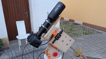

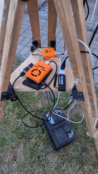

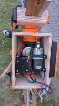

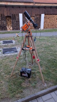

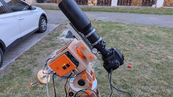

Hallo Leute,
ich habe meine Holz-Montierung etwas Überarbeitet und verwende jetzt für beide Achsen einen Nema17 mit PG27.
Das Zahnriemenrad der RA-Achse ist ein 80er aus Aluminium, das der DEC-Achse ist ein 72er aus PETG, aus meinem 3D Drucker...

Hallo Leute,

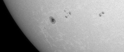

am Rand taucht gerade ein neuer Fleck auf, aber besonders auffallend fand ich eher die ausgedehnten Fackelgebiete.
21.06.2026
22.06.2026
Barlow machte keinen Sinn, die Bedingungen waren zu schlecht aber den ZWB2 UV Filter wollte ich...
