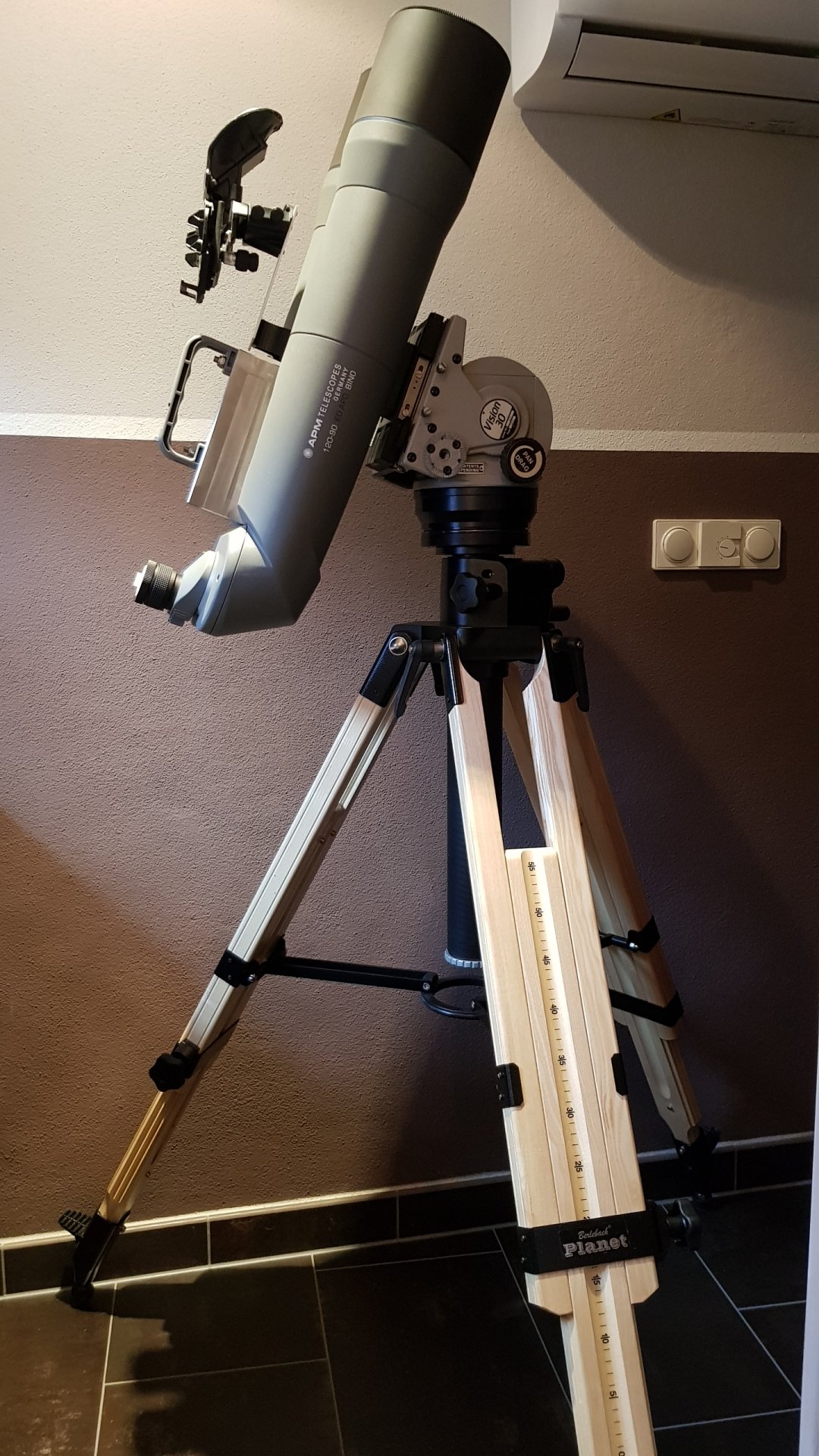

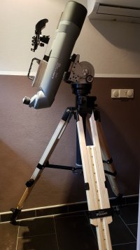

zur Info: Das Vinten 30 funktioniert ab 14kg. Ich habe das ausgetestet und betreibe derzeit mein 120er APM mit entsprechendem Zusatzgewicht um gewichtsmäßig nach oben hin offen zu sein.
Ja, ich hatte das schon mal gelesen hier. Hast Du vielleicht ein Foto von der Installation, insbesondere mit dem Zusatzgewicht?
hier bitte
Danke für das Foto. Das Zusatzgewicht ist unter dem Griff, nicht wahr? Wieviel Kilo sind es denn?

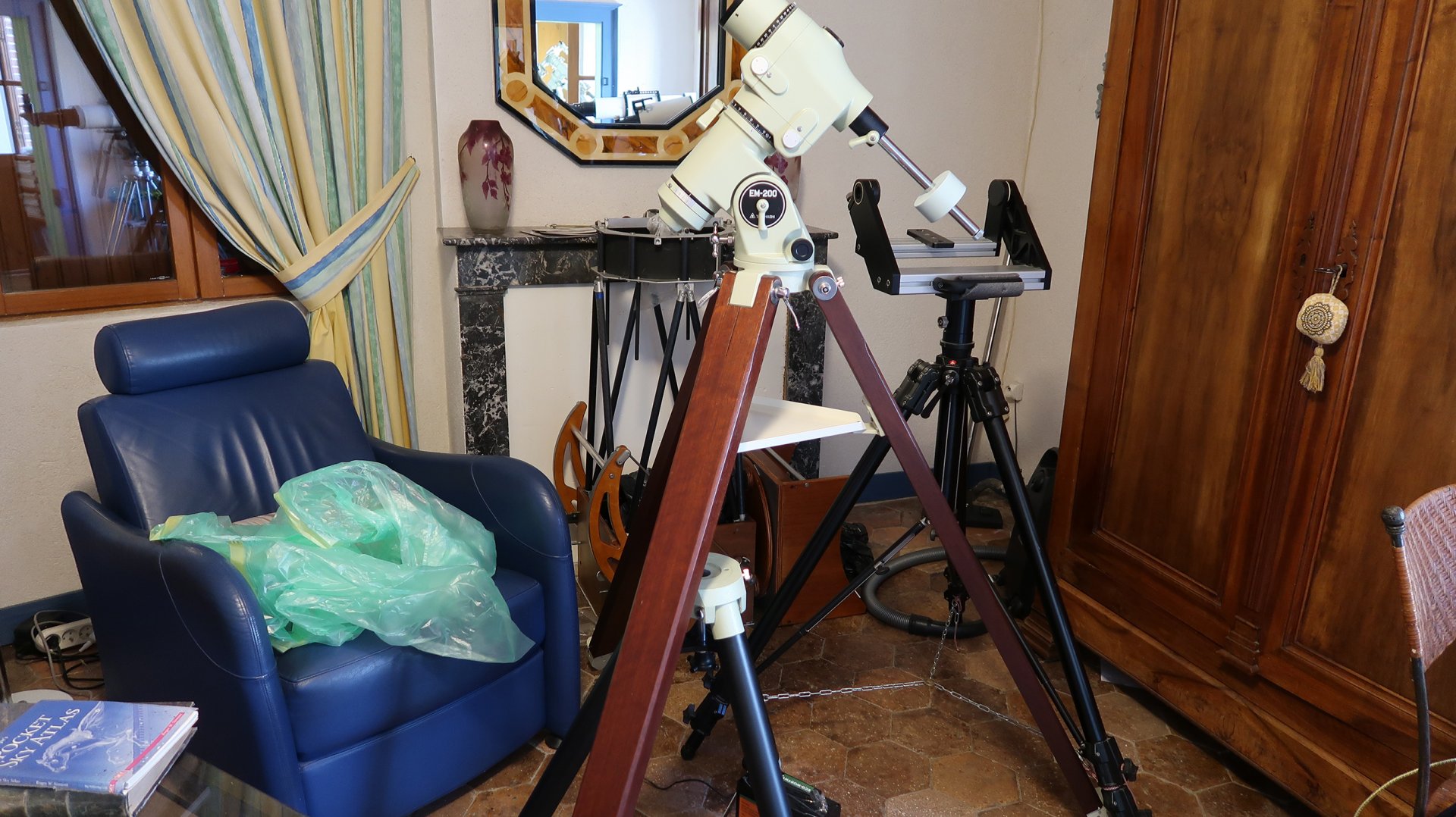

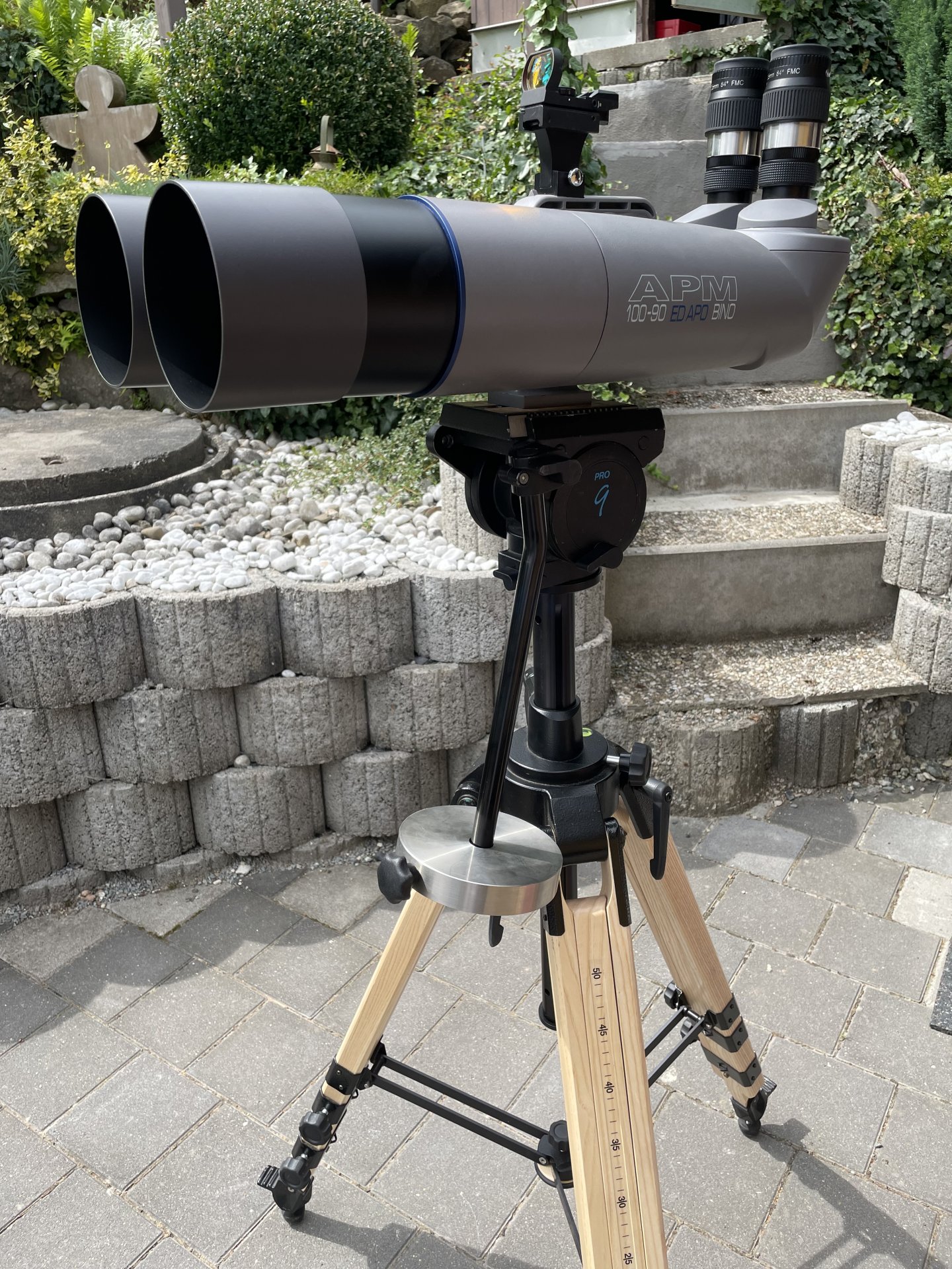

A propos Stativ für ein 120er oder 150er. Ich denke, dass ein Holzstativ von Takahashi Typ EM 200 auch geeignet ist. Es hat zwar keine Höhenverstellung, aber eine Höhe, in der man bequem beobachten kann. Und es ist wesentlich belastungsfähiger als das Manfrotto 161 zum Beispiel. Für ein Vinten 30 sicher eine Option.
So ein Bino schwenkt zwischen Horizontbeobachtung und Zenitbeobachtung halt deutlich aus.
Eine Höhe, in der man bequem beobacht kann gibt es dadurch nicht, sie ändert sich je nach Höhenwinkel des beobachteten Objekts.
Deshalb nutzen ja auch praktisch alle Binobeoabchter verstellbare Kurbelsäulen, nur damit hat man immer die bequeme Beobachtungshöhe :)
Ich nutze sogar zusätzlich einen höhenverstellbaren Beobachtungsstuhl, damit ist man dann völlig flexibel
Grüße Jochen

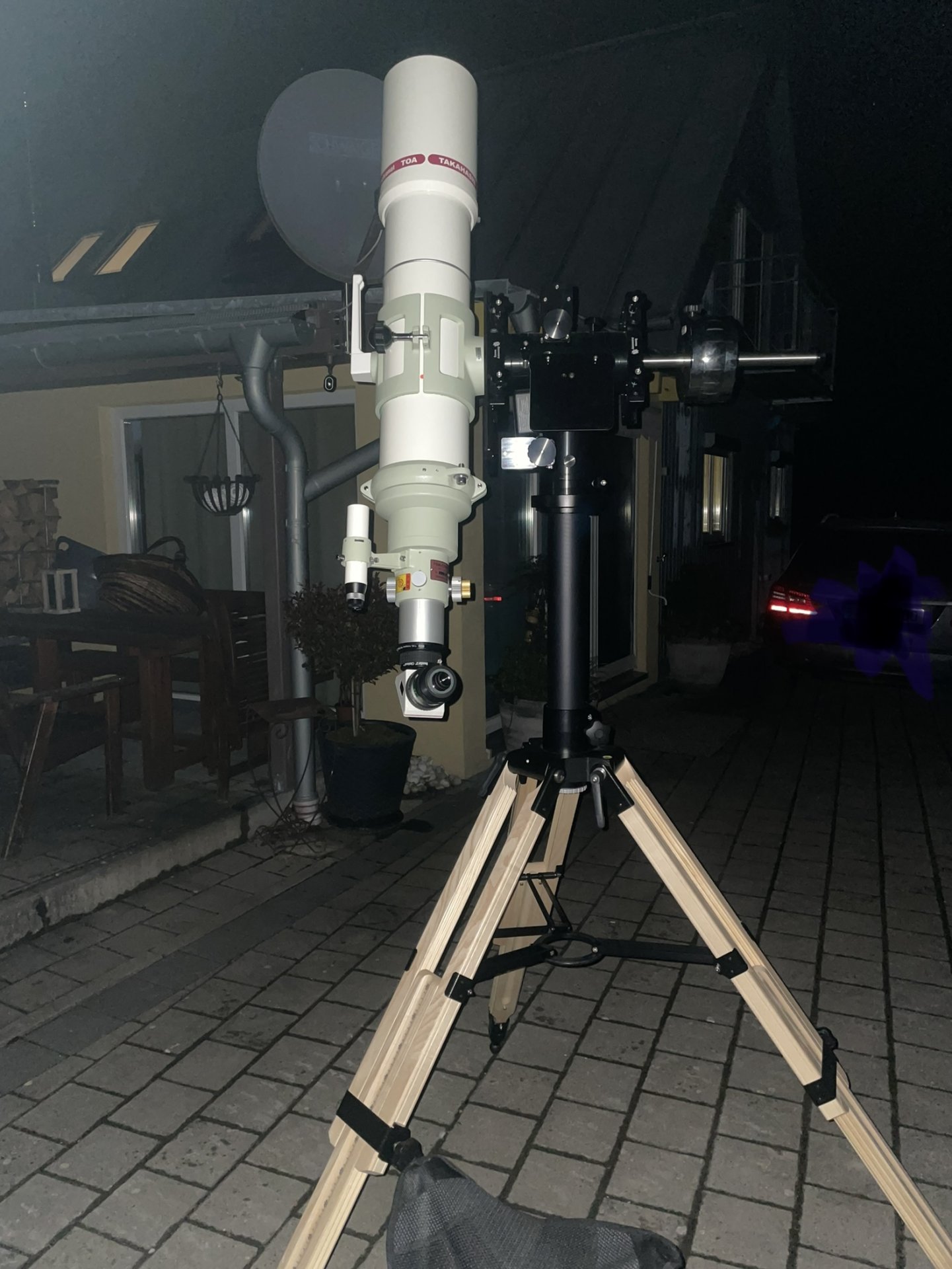

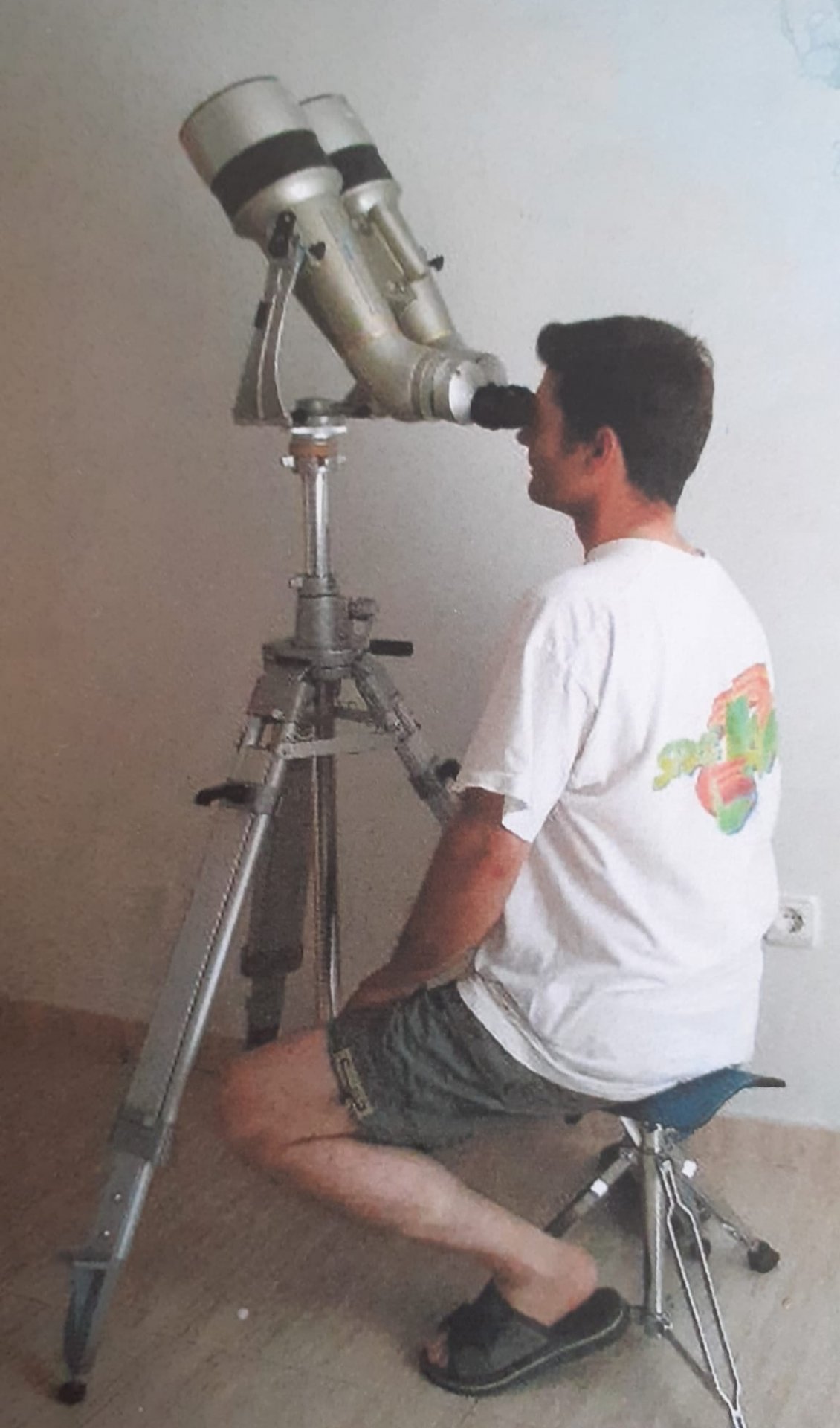

ich verwende auch einen verstellbaren Hocker (23cm) und eben ein Stativ mit Kurbelsäule.
Das Stativ ist so eingestellt, das ich mit aufgefahrenen Hocker tiefstehende Planeten (ab ca. 35-40°) im sitzen beobachten kann.
Für Beobachtungen im Zenit fahre ich die Säule ca. 15cm aus.
Wenn jemand ein feststehendes Stativ hat braucht Er halt eine entsprechend verstellbare Sitzgelegenheit und wird das Stativ so konfigurieren, das Er im sitzen im Zenit gerade noch so beobachten kann.

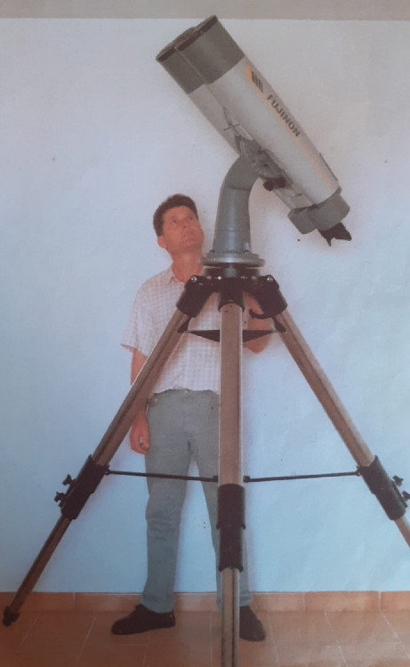

Wenn keine Kurbel vorhanden ist, dann ist die Höhe dieses Stativs eine gute Kompromisshöhe für Menschen zwischen 1,70 m und 1,90 m Körpergröße.
Hallo guten Morgen.
Richtig, wenn eine Elevationskurbel nicht möglich ist, ist die von Ihnen genannte Höhe des Stativs notwendig, um mit einem höhenverstellbaren Stuhl sowohl im Stehen als auch im Sitzen beobachten zu können.
Dies war das Stativ, das ich an meine Fujinon angepasst habe, um die genannten Anforderungen zu erfüllen. Ansonsten waren Stative mit geringer Höhe umständlich zu verwenden.
Grüße José

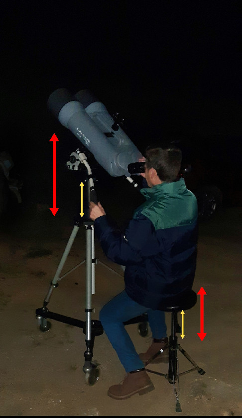

Ich glaube, ich habe derzeit das beste aller Riesen-Fernglas-Sets, die ich je besessen habe, das Vinten-Set mit Hubsäule, es ist einfach ein Anblick. Das zusammen mit der Magie meines geschätzten APM-Fernglases ergibt ein wunderbares Set.
Wie man sieht, nehmen Rücken und Nacken mühelos eine sehr bequeme Position ein. Hier sind sie höhenverstellbar, sowohl das Vinten-Stativ als auch der Stuhl. So können Sie bequem beobachten, unabhängig von der Höhe der zu beobachtenden Objekte.
Die gelben Pfeile, die ich gezeichnet habe, zeigen die Höhe an, in der ich das Stativ und den Stuhl angehoben habe, und die roten Pfeile zeigen die maximale Einstellhöhe an. Selbstverständlich können die Stativbeine auch vor Beginn der Beobachtung in der Höhe verstellt werden.
