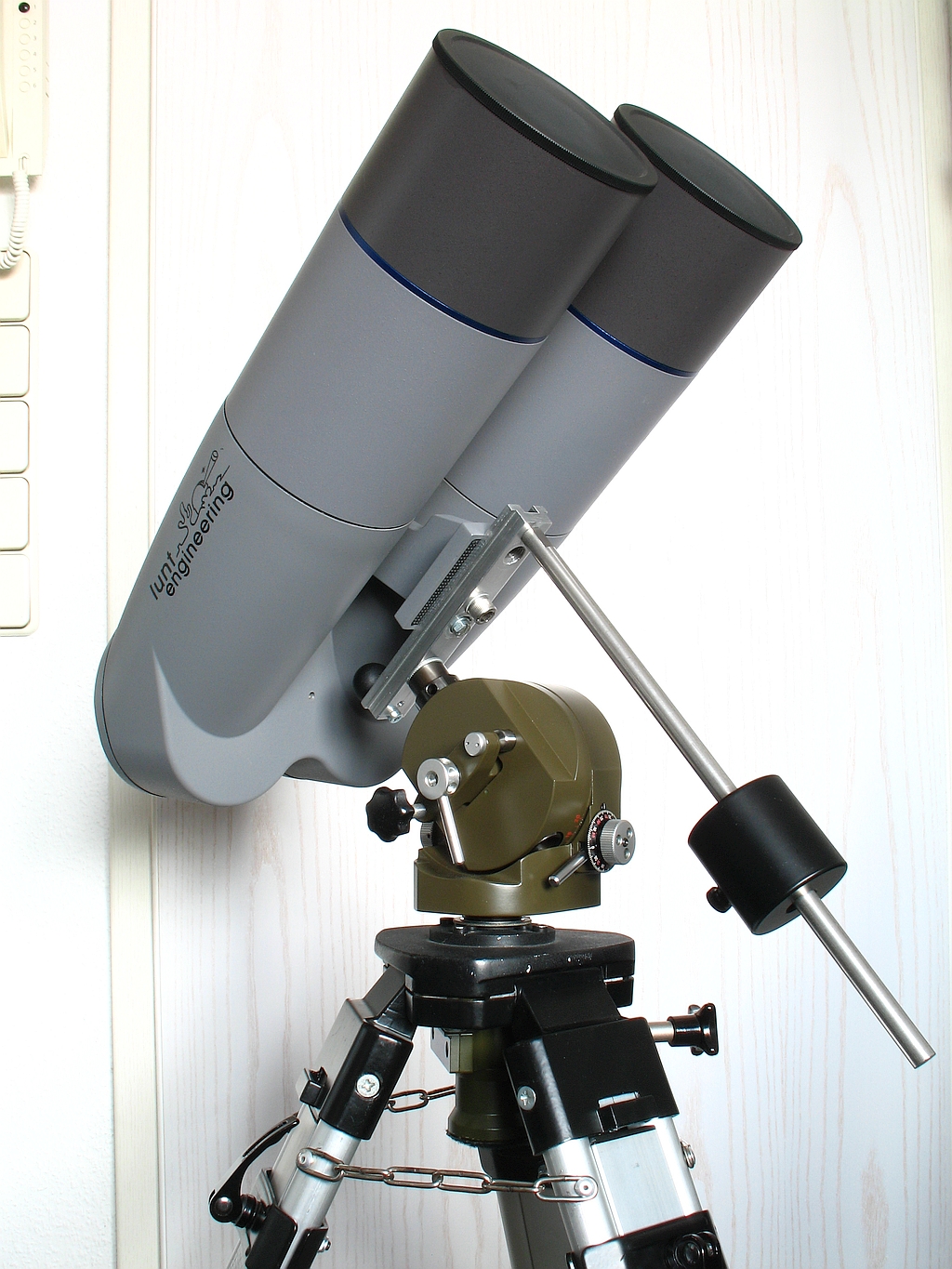

APM-Fernglas eine magische Vision des Universums

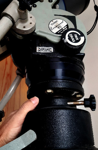

Er ist der Zwillingsbruder vor dem Vinten 30, dem Cornorant 90.
Es ist in seinen Eigenschaften identisch mit dem Vinten 30, aber älter als es. Seine Leistung ist wunderbar.
Grüße José

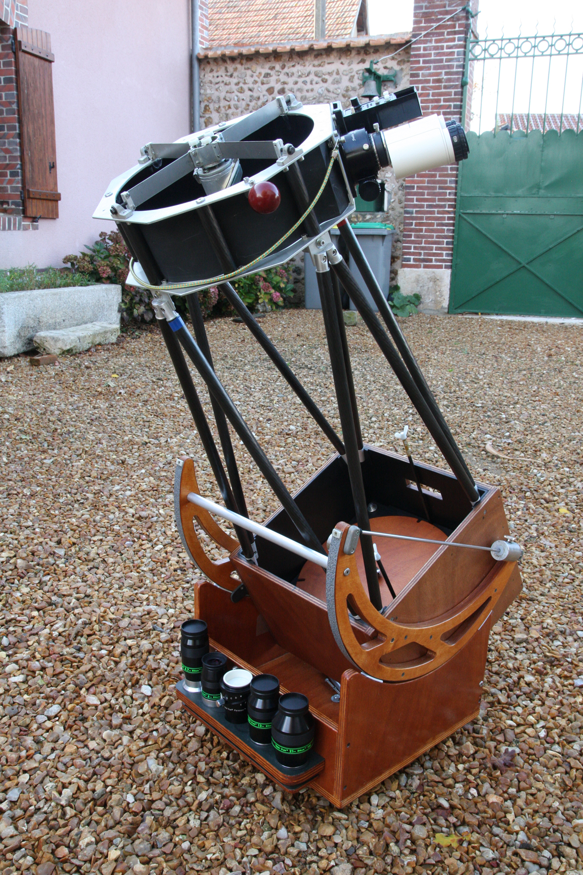

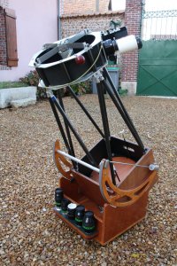

Ich stimme Ihnen vollkommen zu, dass, wenn Sie eine Auflösung wünschen, die Auflösung umso größer ist, je größer der Durchmesser ist. Natürlich hätte ich gerne ein 24"-Dobson-Teleskop, aber das würde mich auch nicht dazu bringen, das APM 150-Fernglas zu verkaufen, denn mit dem, was ich für die APMs und das Vinten-Set bezahlt habe, hätte ich das 24"-Teleskop kaufen können , aber ich habe die 150ED bevorzugt.
Ich habe einen 16" Dobson und ich mag ihn sehr für sehr schwache Objekte, und er bietet auch sehr scharfe und detaillierte Bilder der Planeten. Aber in meinem Fall reise ich gerne, um entfernte Orte zu beobachten, dafür nutze ich mein Fernglas unendlich besser, der Auf- und Abbau dauert nicht länger als 5 Minuten, das Dobson-Teleskop benötigt viel mehr Zeit.
Ich benutze meinen 16"-Dobson immer in meinem Landhaus, und ich muss ihn noch gegen einen anderen 20"-Dobson in 1/10-Qualität tauschen, aber das wird mein 150er-Fernglas nicht davon abhalten, mein Favorit zu sein. Wie ich schon bei anderen Gelegenheiten gesagt habe, habe ich seit mehr als 50 Jahren Teleskope und seit über 30 Jahren Riesenferngläser, es geht also nicht darum, dass Ferngläser etwas Neues und Vorübergehendes sind. Aber es ist wahr, dass ich Teleskope fast immer häufiger benutzt habe, obwohl ich einige der besten Riesenferngläser besessen habe. Und das hat sich geändert, als ich die APMs gekauft habe, jetzt benutze ich Ferngläser viel mehr als Teleskope.
Es ist auch wahr, dass ich mich im Laufe der Jahre mehr auf etwas konzentriere, das keine Probleme verursacht und das mir viel Spaß macht, und natürlich kann ich mit meinen zwei Augen für diesen Zweck keine bessere Option finden. Wenn mir also jemand die Frage stellen würde, was würde ich auf eine einsame Insel mitnehmen … würde ich sagen, mein 150ED-Fernglas
Sie sind nicht das beste astronomische Beobachtungsinstrument, das es gibt, tatsächlich ist es keines, aber sie sind im Moment meine Favoriten, und ich denke, sie werden es noch viele Jahre sein. Vielleicht ändere ich eines Tages meine Meinung, oder vielleicht können meine müden Augen in einigen Jahren nicht einmal mehr sehen, also möchte ich heute genießen, gestern ist vorbei und morgen weiß ich nicht, ob es kommen wird.
Natürlich, Rolf, wenn Sie jemals hierher kommen, sind Sie eingeladen, den 20"-Dobson für mich zu beobachten, während ich mit dem 150er beobachte. Der Himmel ist sehr gut und dunkel, ideal, um ihn sowohl mit jedem Teleskop als auch mit einem Fernglas zu genießen.
Grüße José

Ich brauche jetzt auch etwas Hilfe mit dem Montierungsgedöns (für José: Gedöns = unnötiger Kram, unnötiger Aufwand ... ;) )
Hatte mir 2015, nach einem Vergleich mit einem 82er Kowa Highlander auf dem ITV 2015, bei Bresser das Lunt Engineering 100 ED 45° gekauft (90° gab es noch nicht). Das kostete damals 2990€ und wurde am Astronomietag in Rhede für 2500€ verkauft. Das Geld war knapp und so hatte ich mir für das Glas eine Bastelmontierung aus Bundeswehr?? und Vermessungsstativ einfallen lassen. _affeaugen:
Später brachte APM dann diese Gläser mit eigenem Schriftzug auf den Markt und ich war mit der gekauften APM-Einarmmontierung wirklich sehr zufrieden.
Bis jetzt!
Meine Beobachtungsgewohnheiten haben sich dahin geändert, dass ich nicht mehr mit meinem ICS Dobson zirkumpolar und mit dem 45° LE darunter beobachte, sondern mir ein APM 100 ED 90° - für alle Beobachtungswinkel - angeschafft habe.
Ja, und das ist gegenüber dem 45° hecklastig. Der ganze Prismenblock ragt beim 90° weiter nach hinten, was die Lastverteilung sehr ungünstig beeinflusst.
Ich verwende ein von Jochen empfohlenes altes Linhof-Stativ mit Mittelsäule (das mit dem seitlichen Triebkasten) und möchte nun auch so ein Feder-Vinten haben.
Es sollte aber nicht überdimensioniert sein. Wonach sollte ich suchen und was würde das dann ungefähr kosten?
Frank
Ich hol mir morgen einen gebrauchten Vinten 10 für den 120er. Auf dem Papier soll er 16 kg Tragkraft haben. Mal sehen. Falls ich zu dem Urteil komme, dass er zu schwach für das 120er ist oder die Binoptikgabel nicht vorteilhaft ersetzt, biete ich ihn an.
