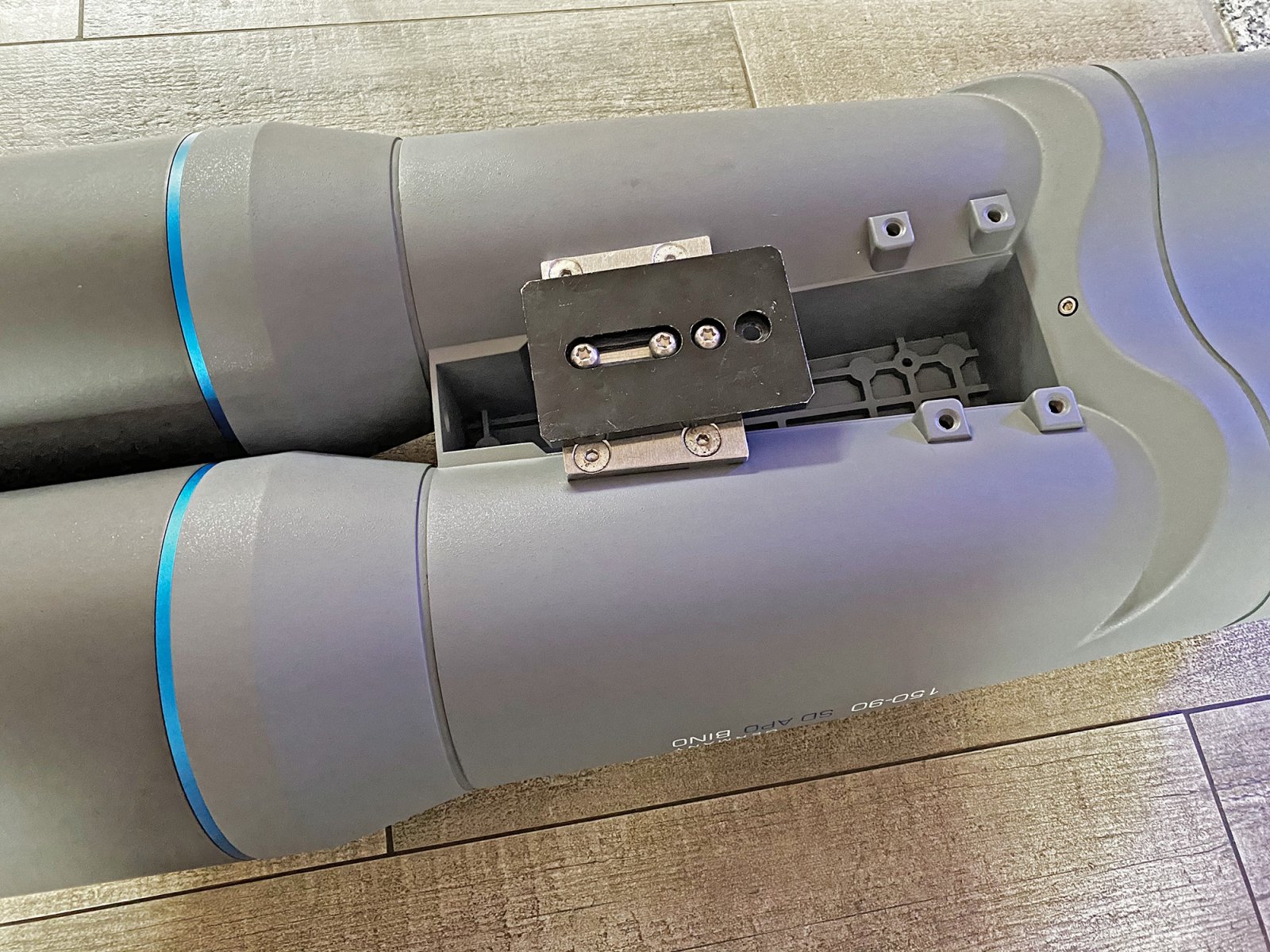

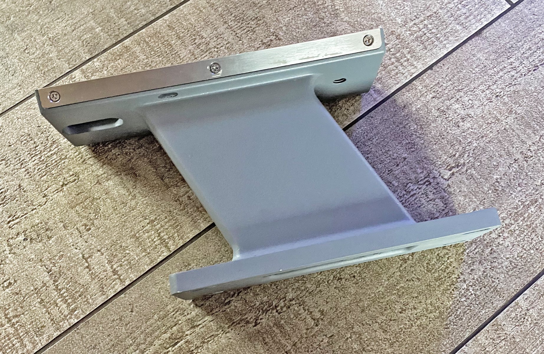

Ich habe diesen originalen Adapter entfernt:
Und stattdessen unten eine Aluplatte direkt ans Binogehäuse geschraubt, an der dann die Schnellwechselpatte des Vinten ist:
Ich weiss aber nicht, ob das bei den kleineren Modellen auch geht und ob die auch so Montagebohrungen mit Gewinde haben.
Beim 150er hat das auch 700g Gewicht eingespart.

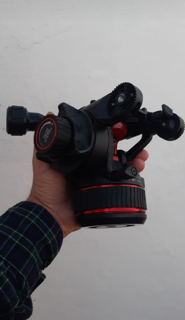

José, kannst Du kurz den Unterschied zwischen Nitrotech 612 und Vinten 10 aufführen? Die Nitrotech sieht sehr klein und kompakt aus. Sie könnte mir gefallen.

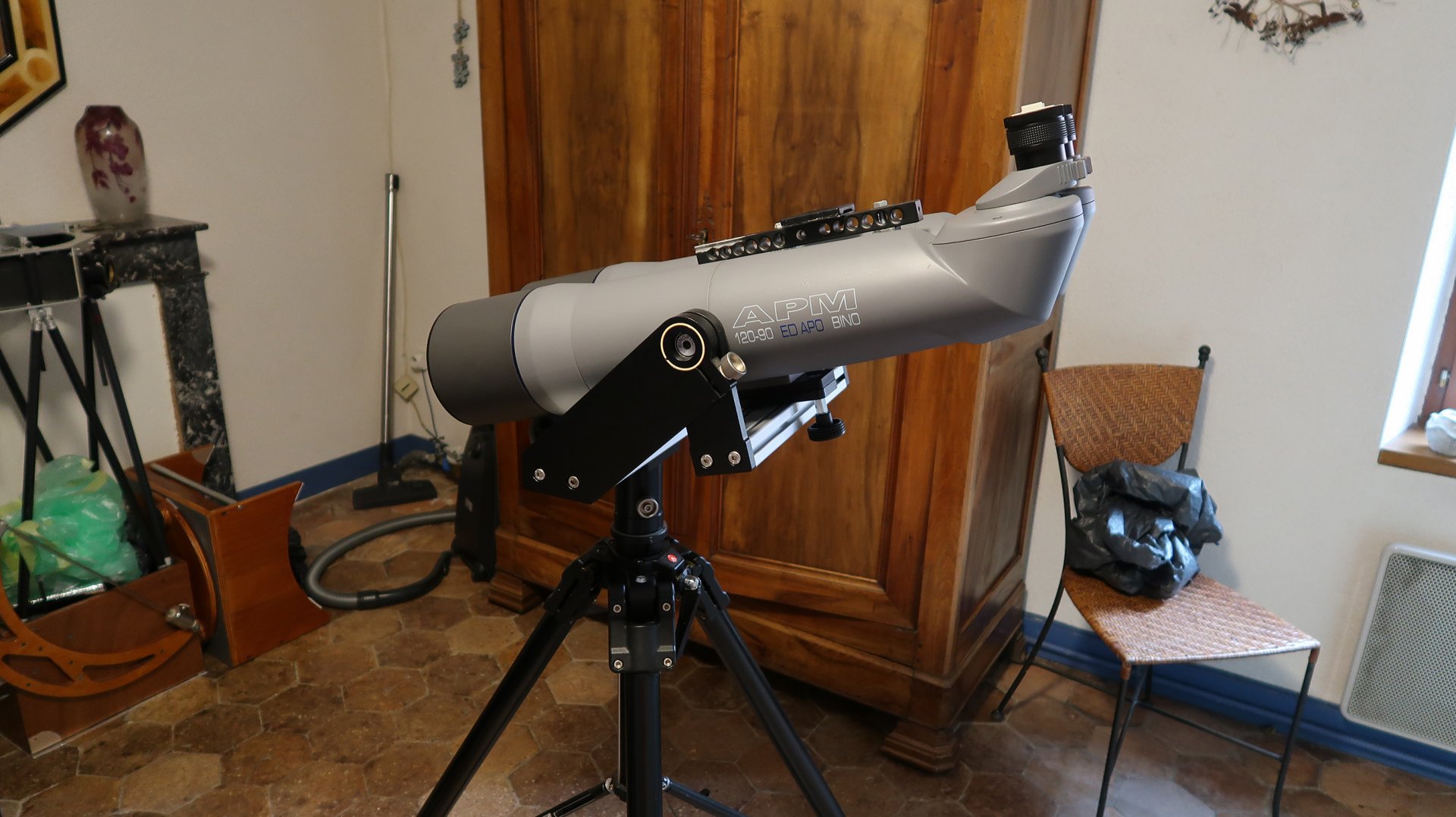

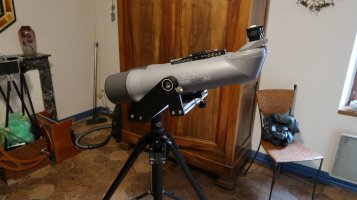

Ja, ich werde versuchen, es zu beschreiben. Der Unterschied zwischen dem Nitrotech 612 und dem Vinten 10 ist erheblich, der Nitrotech 612 hat ein Gewicht von 2,3 kg. Und eine Tragfähigkeit zwischen 4 - 12kg.
Der Vinten 10 wiegt 3,2 kg. Und eine Tragfähigkeit von 6,5-17kg.
In diesem Fall und für Ihr APM 100-Fernglas ist das Nitrotech 612 praktischer, da es sich besser an die Ladebedürfnisse anpasst. Das Vinten 10 wäre eher für 120er Ferngläser geeignet, wie es bei Rolf für sein Fernglas der Fall ist.
Um ähnliche Funktionen mit dem Nitrotech 612 zu kaufen, müssten Sie sich den Vinten 5 ansehen, der 2,5 kg wiegt. Und Tragfähigkeit zwischen 5-12kg.
Es muss berücksichtigt werden, dass, wenn wir eine Fluid-Montierung wählen, die in ihrer minimalen Gegengewichtslast sehr ähnlich ist, diese nicht gut funktioniert und es notwendig sein wird, zusammen mit dem Fernglas zusätzliches Gewicht für einen ordnungsgemäßen Betrieb hinzuzufügen. Aus diesem Grund ist es besser, das Nitrotech 612, das Vinten 5 oder höchstens das Vinten 6 für 100-Ferngläser zu wählen.
Meine Erfahrung mit dem Nitrotech 612 ist sehr gut, und ich bleibe dabei, solange es mir keine Probleme bereitet, aber wenn ich mich entscheiden müsste, würde ich mich für das Vinten entscheiden, aus purer Freude am Branding und exquisite Konstruktion.
Ich empfehle Ihnen, Preise zu suchen und zu vergleichen, in neuem und gebrauchtem Zustand. Der Preis des Vinten 5 oder 6 ist zwischen zwei- und dreimal höher als der Nitrotech 612, aber manchmal sind sehr gute Preise zu finden, es ist nur eine Frage des Suchens.

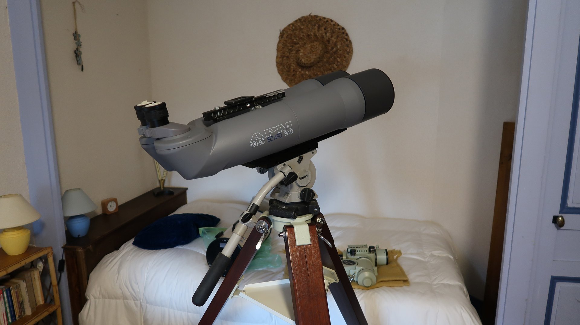

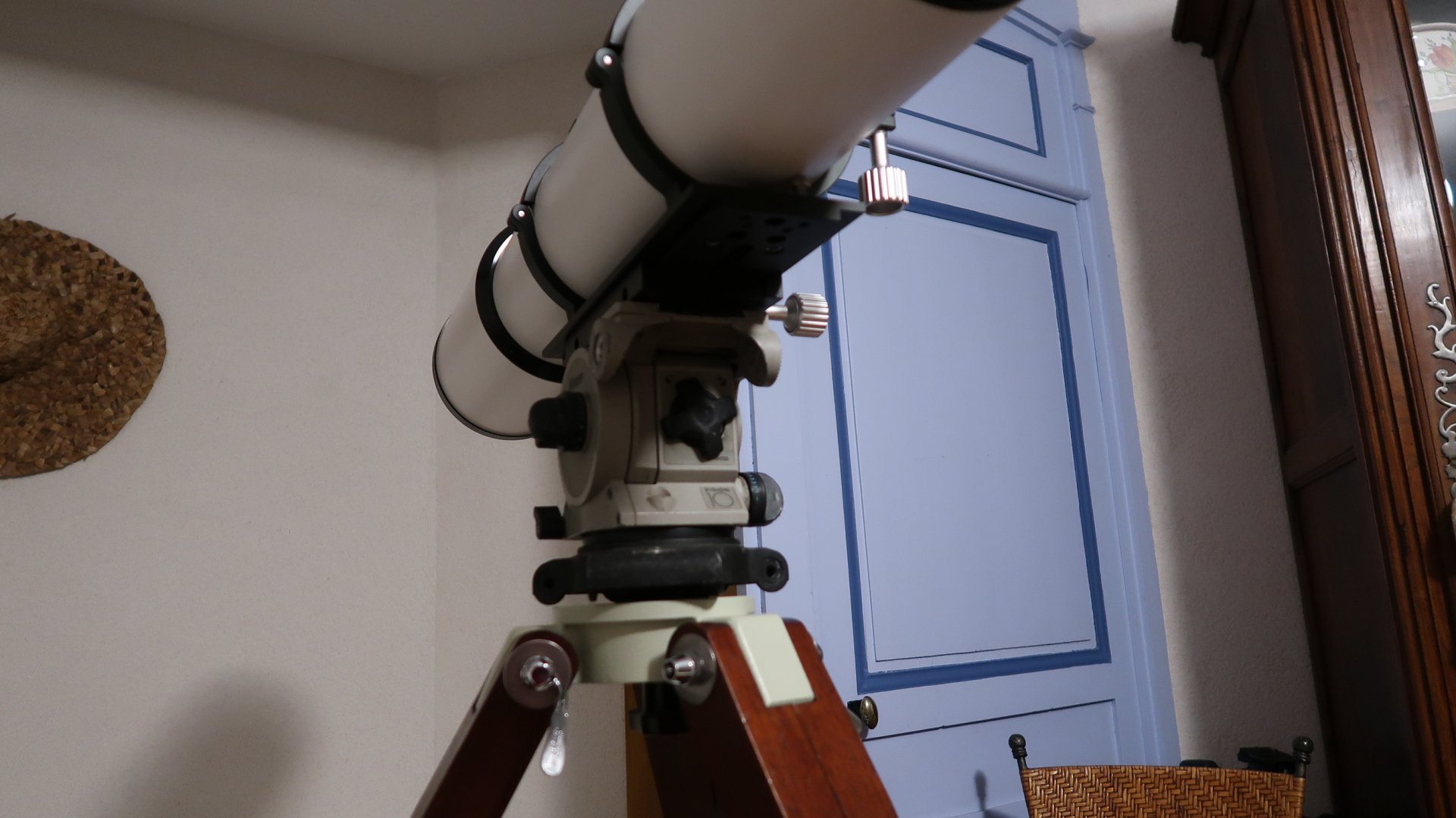

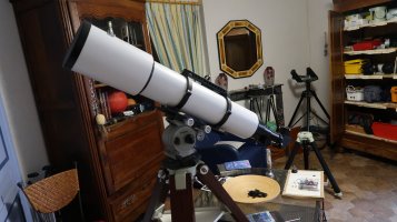

Funktioniert alles einwandfrei mit ED 125 ca. 9 kg mit langem Hebel und APM 120 ca.10 kg.
Ich wusste, dass die Binoptikgabel sehr weich arbeitet, der Vinten ist nicht spürbar besser. Kann ehrlich gesagt, so auf die Schnelle tatsächlich keinen Unterschied feststellen. Bin gespannt, wie es sich bei hohen Vergrößerungen beim Nachführen macht.

Nun, zumindest ist der Vinten weniger ausladend als die Gabel :)

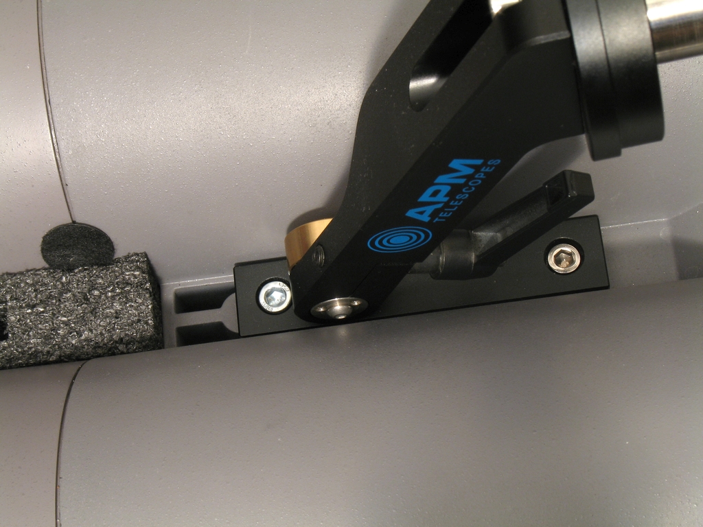

Ich meine den hier:
Der größere Bruder geht für den 100er, aber nicht mehr.
Ja das ist er. ... wirklich eigenartig.
Gut, ich hatte die Ausrichtung der vertikalen Drehachse noch mal über die drei Stiftschrauben neu justiert, damit der schwarze Arm genau parallel an dem Messingsteg anliegt, aber sonst war das Teil wirklich zu gebrauchen. Auch jetzt mit dem 90° geht es noch. Ich muss den Klemmhebel nur in zwei verschiedene Stellungen bringen, um zwischen 0-60° und 60-80° auch auf Satelliten nachführen zu können. Das allerdings nur bei 44-facher Vergrößerung. Am Mond und bei der Sonne ging das mit dem 45° auch bei 117-fach (ES 4,7) ganz gut.
Ich bin wohl zu anspruchslos ...
VG Frank
