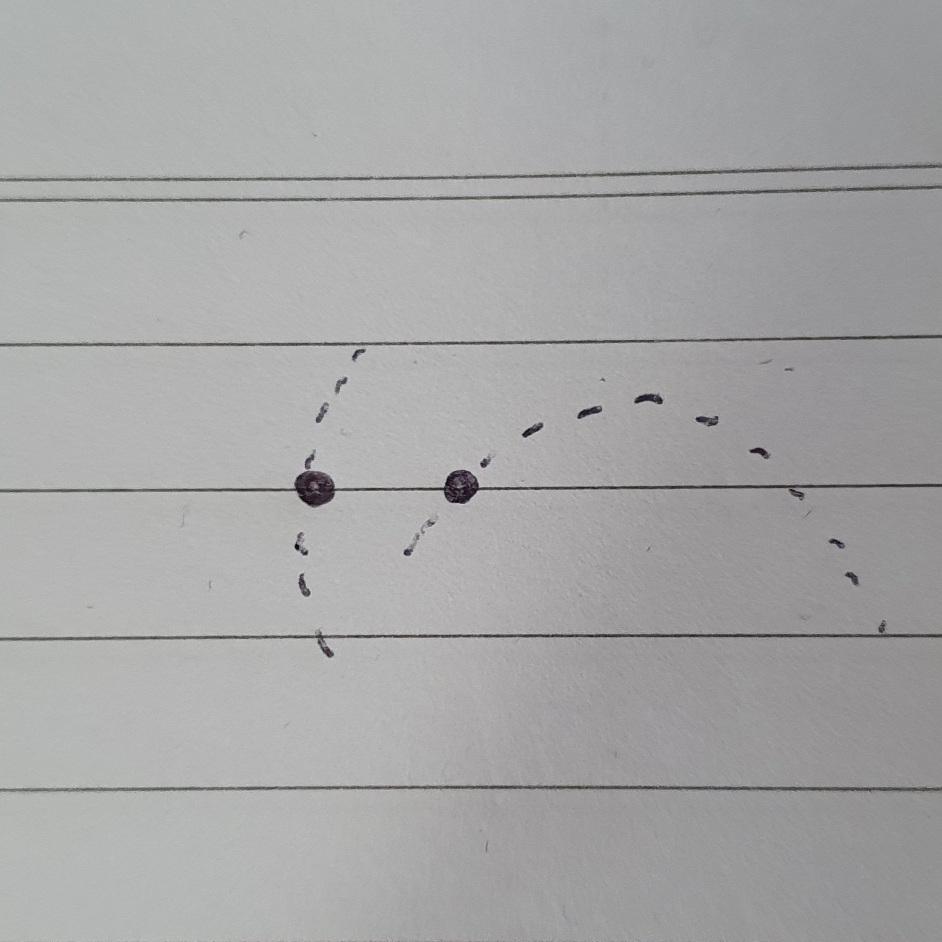

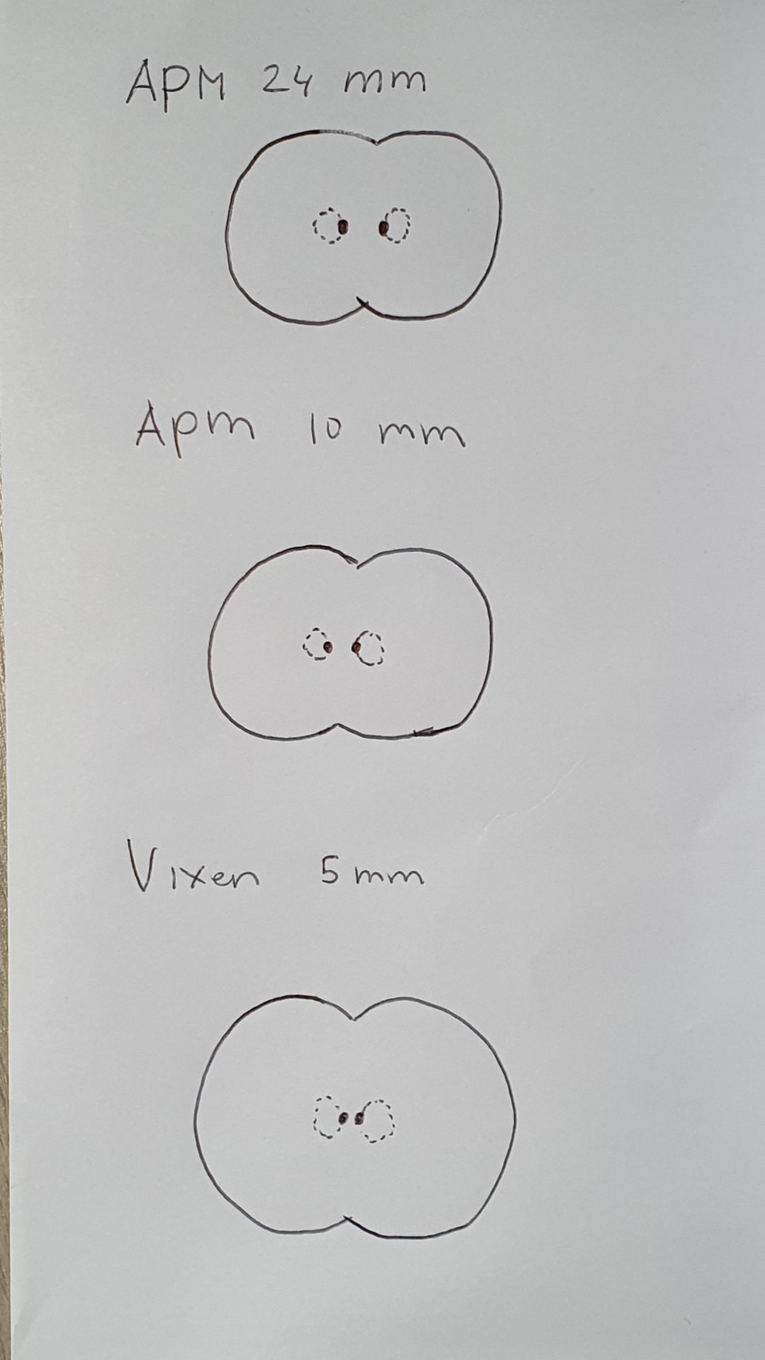

Hallo, ich habe einen Punkt an einem etwa 1 km entfernten Gebäude getestet. Ich habe alle 3 Okularsätze getestet und auch ausgetauscht.
Auf dem Bild sehen Sie, was ich gesehen habe. Die Ergebnisse nach dem Austausch der Okulare waren ehrlich gesagt die gleichen.
Die Punkte sind das Objekt auf dem Gebäude. Die gestrichelte Linie zeigt, was passiert, wenn ich die Okulare drehe. Wenn ich die Okulare getauscht und noch einmal gedreht habe, erhalte ich ungefähr das gleiche Ergebnis, daher habe ich das nicht gezeichnet.
Ist die Zeichnung klar?
Das Besondere ist der Abstand zwischen den beiden Punkten. Beim 24mm liegen die beiden Punkte weit auseinander, beim 10mm weniger und beim 5mm noch weniger. Die Drehkreise aller Okulare sind ungefähr gleich
Beim 5mm bekomme ich kein Doppelbild, weil die Punkte sehr nah beieinander liegen.
Aber das Ergebnis ist seltsam. Was könnte das bedeuten?
Hallo Mark.
Hmm.
Eigentlich würde man erwarten dass bei höherer Vergrößerung der Abstand zwischen den anvisierten Punkten grösser wird.... sowohl bei einer ungenauen Ausrichtung der Objektiv Achsen, als auch bei einer Verkippung der Okular Achsen.... zumindest nach meinem Verständnis.
Ob die relativ kurze Distanz da noch eine Rolle spielt hab ich noch nicht durchgedacht...

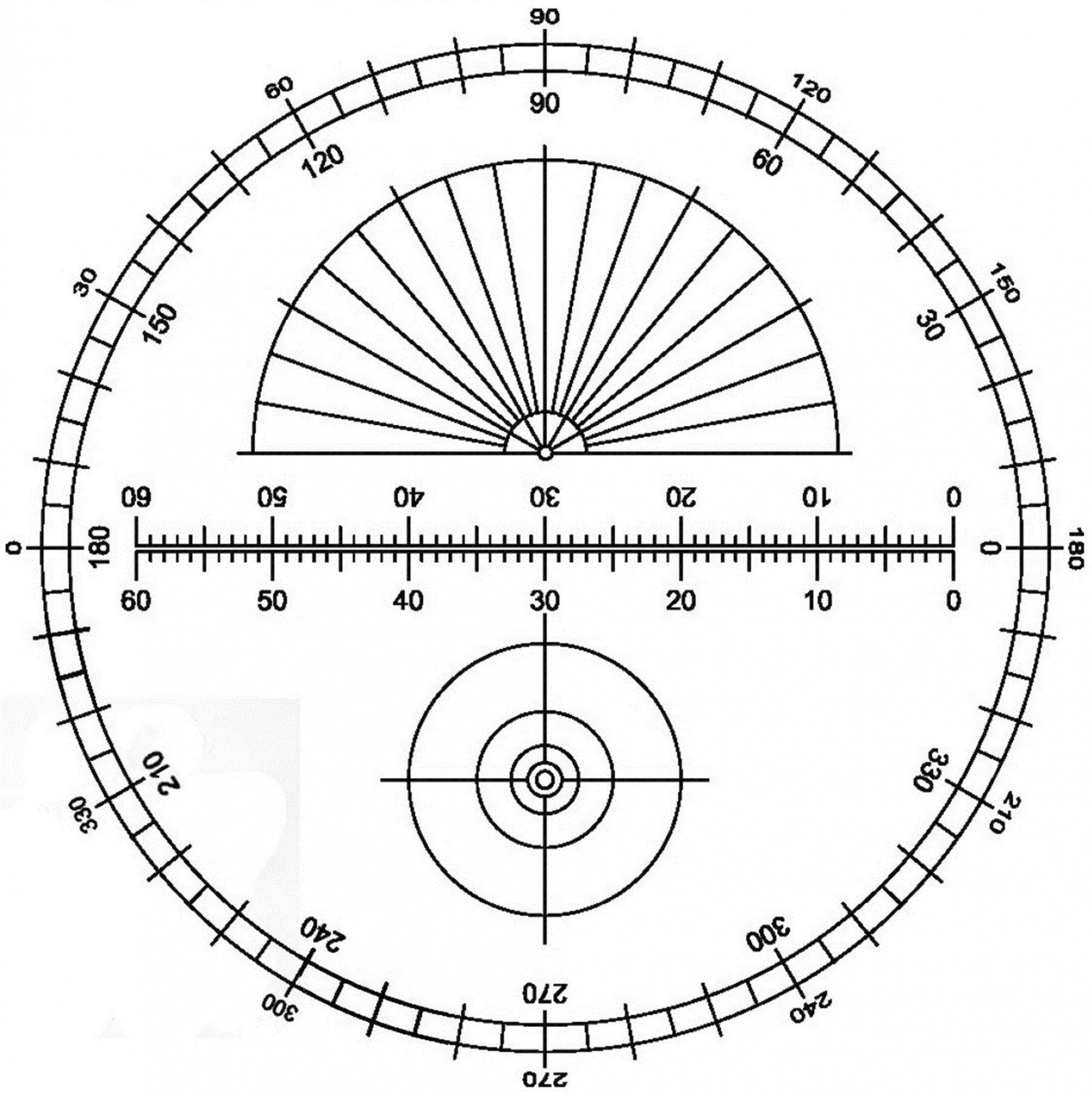

Ich hätte für sowas neben dem 100ED für den Test ein Baader MicroGuide - vllt. wären ja die weiteren Kreise und Winkel zusätzlich zum Fadenkreuz eine Hilfe für's Testen. Müsste ich aber erst ab Freitag in der Pampa für 1km plus auf die Gabel wuchten.
csm

Hallo Mark,
Du hast ja jetzt das Tool und wirst es wohl auch einsetzen müssen. Eine Anleitung ist dabei und eine einfachere Justage durch die kleine Modifikation möglich.
Zu Deinem Problem:
Ich nenne es "die erzwungene Zusammenführung" und kannte sie bei mir auch. Durch gezieltes Training der Augen ist es aber Vergangenheit.
Sie tritt verstärkt auf, wenn bei einem Justagefehler der vertikale Versatz der beiden Bilder nahe 0 ist, der horizontale aber zu weit auseinander liegt.
Das macht sich dann so bemerkbar:
Niedrige Vergrößerung --> die "beiden" Punkte im Gesichtsfeld werden, wie beim stereoskopischen Sehen, weit nebeneinander erkannt, weil --> entspannter, auf unendlich eingestellter Blick.
Hohe Vergrößerung --> die "beiden" Punkte im Gesichtsfeld liegen näher beieinander, weil --> angespannter Einblick und das Gehirn beide Bilder zur Deckung bringen möchte. Schafft man es, den Einblick weiterhin entspannt zu halten, wandern die Bilder aber wieder aus.
Eine "variable" Bildzusammenführung kann man auch schön testen, wenn man im Raum einen Gegenstand anschaut und dann durch leichtes bis starkes Schielen die dann zwei Gegenstände beweglich von und zueinander bewegt.
Hier ist nicht die Akkommodation gemeint.

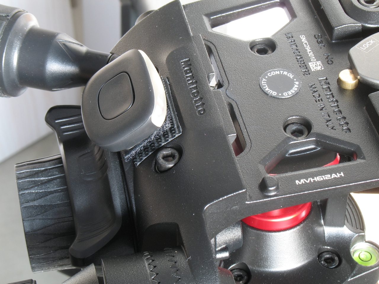

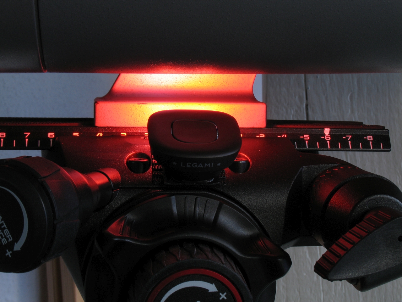

Heute bei Thalia ...
50% Rabatt-Artikel .... "Night Dream Leselampe" (man hat ja noch keine Leselampe _affeaugen: )
Aber die hier, ... ist besonders!
Schön klein, nachträglich mit einer roten Folie versehen und über Klett mit der Montierung verbunden, beleuchtet sie das Einsetzen des Fernglases in die Prismenaufnahme.
Und wie üblich: .... Wieder zwei Stück gekauft, aber für 4,99€ hat meine Frau nichts gesagt.
CS Frank

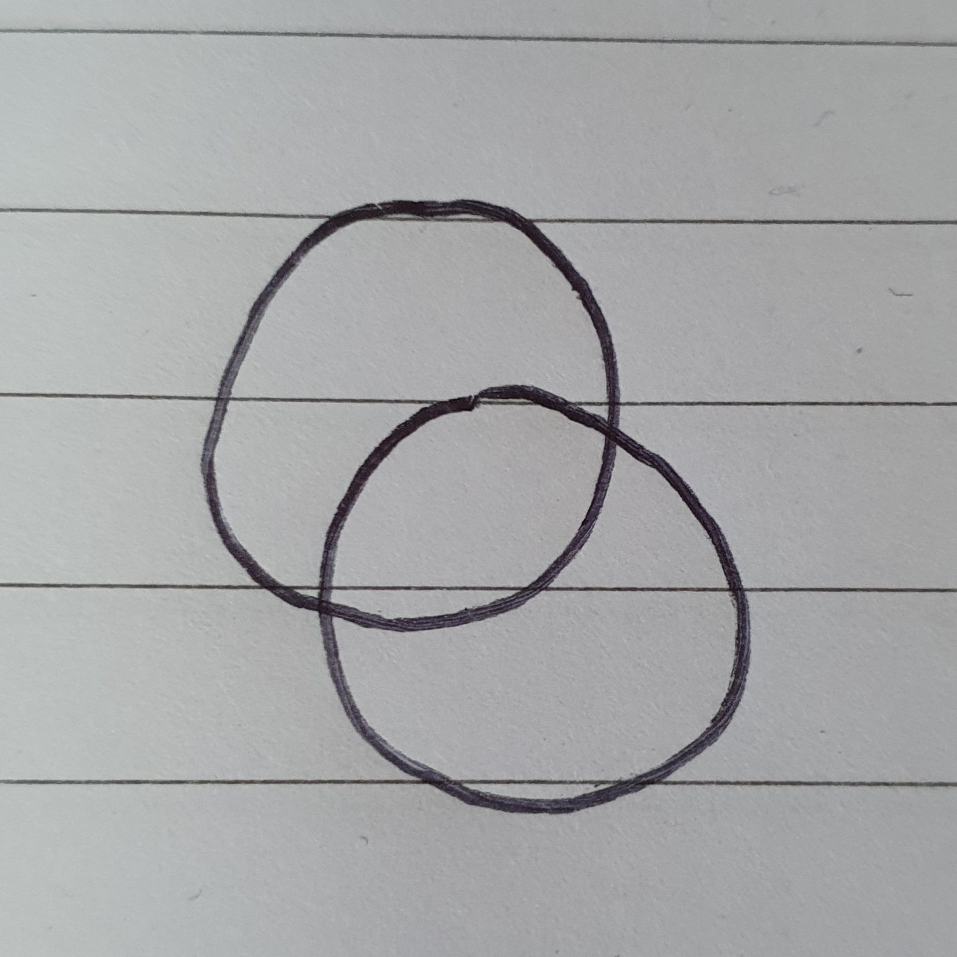

Die Kollimation konnte ich gestern Abend durchführen. Die Ergebnisse sind durchaus interessant.
Ich konnte eine bessere Ausrichtung für das APM 24 mm und 10 mm erreichen. Jetzt habe ich Bilder zusammengeführt. Der Abstand zwischen den beiden Bildern ist immer noch etwas, weil ich es nicht besser machen konnte
So sieht es aus:
Die gepunktete Linie zeigt, wie sich die Kollimation bewegt, wenn ich das Objektiv drehe. Ich kann das Objektiv nur um einen begrenzten Betrag drehen, nicht um einen vollständigen Kreis. Ist das normal?
Bei der aktuellen Kollimation kann ich leider keine perfekte Ausrichtung erreichen. Was denken Sie über dieses Bild?
Wenn ich das Objektiv weiter drehen könnte, würden Vollkreise so aussehen?
Das würde bedeuten, dass es zwei Punkte gibt, um die Kollimation zu erreichen, oder?
