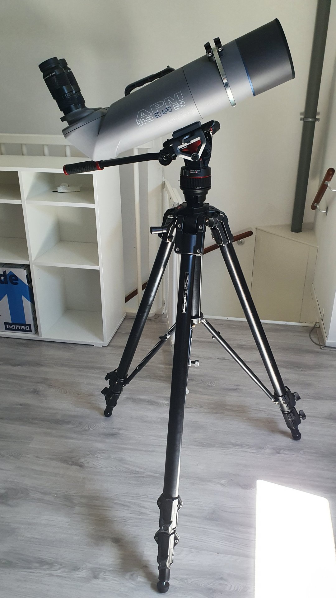

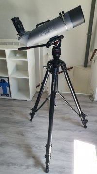

Danke für den Hinweis. Hier ist mein neu erworbenes Setup!
Gr Mark
Hallo Mark,
das ging ja flott :)
Herzlichen Glückwunsch und willkommen im Club!
Grüße Jochen

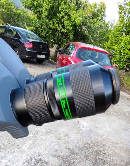

Hallo guten Tag.
Ich möchte anmerken, dass ich gestern Nachmittag und Abend bereits die panoptischen 35-mm-Okulare ausprobiert habe. Bei APM 150 waren die Beobachtungsbedingungen am Ende des Tages nicht gut, aber dann klarte es auf und es war eine ruhige und wolkenlose Nacht. Was für die Tests ausreichte.
de
Ich wollte nach Einbruch der Dunkelheit noch bei Tageslicht und später im Dunkeln testen, damit ich eventuelle Unterschiede feststellen konnte, zunächst mit dem Panoptic 35mm. Und gleichzeitig die Unterschiede zwischen dem Panoptic und dem APM 30mm UFF.
Der erste Test, den ich machen wollte, war, ob mein Sehvermögen die beiden Bilder zu einem verschmelzen kann, da der Körper des Panoptic 35 ziemlich breit ist, fast an der Grenze meines Augenabstands. Schließlich kann ich die Bilder zu einem zusammenfügen, aber nur mit einem sehr kleinen Rand, was bedeutet, dass ich, sobald ich meinen Kopf ein wenig bewege, einen Teil des Feldes verliere und die Sicht Komfort und Charme verliert. Da im APM 30mm. Im Gegenteil, sie bieten ein Bild, das auch bei Kopfbewegungen sehr einfach aufzunehmen ist, was für mehr Freude sorgt.
Das obige Foto wurde mit dem Panoptic 35 aufgenommen, das untere mit dem APM 30. Auf dem Panoptic sieht man ein helleres Bild, aber das APM 30 ist ausgeglichener und am Rand schärfer.
Daher werde ich das APM 30 weiterhin als mein Okular mit der niedrigsten Vergrößerung verwenden, 28x. Ich schließe nicht aus, in Zukunft weitere Tests mit Okularen mit einer größeren Brennweite von 30 mm durchzuführen. Aber ich denke, es wird schwierig für sie sein, mit dem APM mitzuhalten. Deshalb fühle ich mich glücklich, nachdem ich die Tests gemacht habe.

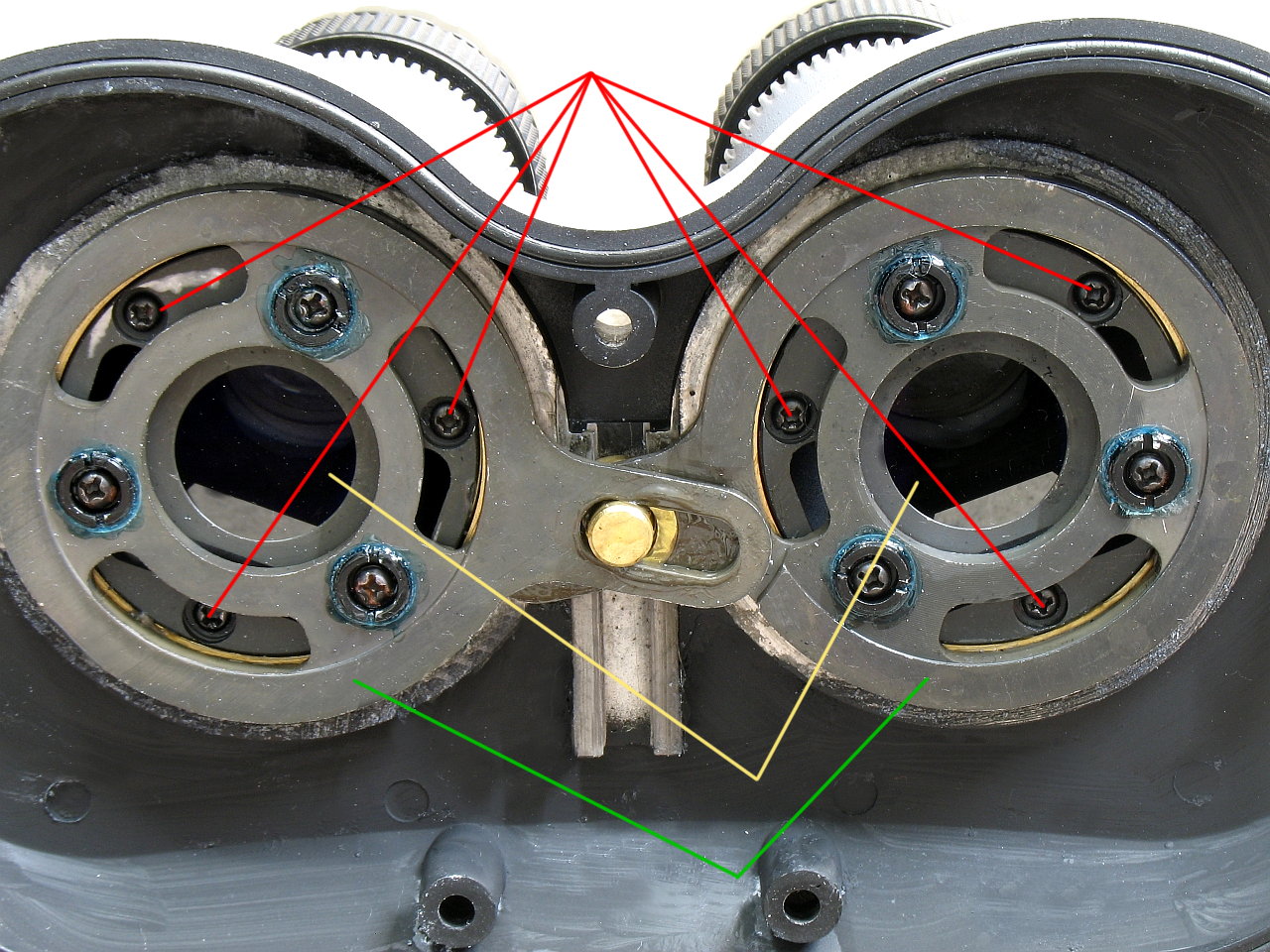

Bedarf ist zwar noch nicht eingetreten, hier aber trotzdem schon mal ein Foto, wie es unter der Prismenabdeckung aussieht.
Leider habe ich das komplett zerlegte Innenleben damals noch nicht fotografiert.
Grün - Platten mit Drehbegrenzung (für die Einstellung des Pupillenabstands). Diese "Endplatten" sind über die blau versiegelten Schrauben mit dem darunter liegenden Gleitlager verbunden.
Rot - Diese Schrauben verbinden das runde Gleitlager mit den außen liegenden Okulartuben.
Wenn diese Schrauben angezogen sind, haben die Gewindebolzen der Okulartuben kontakt zum Gleitlager. Da eine korrekte Ausrichtung der Okulartuben so aber nicht gewährleistet ist, befinden sich kleine Distanz-/Justierplättchen zwischen Gewindebolzen und Gleitlager.
Falls es sich also um ein Montagsgerät handeln sollte und die Sternbilder nicht über die Objektivkorrektur zusammengebracht werden können, besteht hier eine Möglichkeit.
Gelb - Eintrittsfenster, mit Glasplatte verschlossen. Dahinter befinden sich die Winkelprismen (Rhomboid-Prisma), die die Drehbewegung mitmachen und das Licht vom Eintrittsfenster zum Okular lenken. Hinter dem Prisma befindet sich wieder eine Glasplatte.
Vor dem Zusammenbau sollte man die Tuben mit trockener Luft oder Stickstoff spülen und dann unter einer solchen Atmosphäre verschrauben.
Frank
Super Infos, danke! Die Distanz-/Justierplättchen sind in den Schraubenlöchern? Sind sie sichtbar?
Was ist der Vorteil, dies anzupassen? Ist es nicht einfacher, die Prismen zu justieren, wenn das Fernglas bereits geöffnet ist?
Frank, Vielen Dank für die zahlreichen und nützlichen Informationen, obwohl ich mich frage, ob es nicht besser wäre, diese Arbeit in die Hände von Fachleuten zu geben, ich würde sicherlich nicht anfangen, mein Fernglas zu zerlegen, und es dem technischen Dienst schicken, der das tun soll kenne seine Arbeit genau. Ich verstehe, dass die exzentrische Einstellung einfach ist und jeder Benutzer sie einstellen, aber nicht zerlegen kann.
Ich weiß auch nicht, ob dadurch vielleicht die Garantie verloren gehen kann, es wäre etwas, das logisch wäre, ich weiß nicht, ich nehme an, dass die Händler mich darüber informieren könnten, aber ich würde mich wundern, wenn Sie akzeptieren, dass der Benutzer selbst versucht, sein Fernglas zu reparieren, und setzen die Garantie danach fort. Ich würde gerne wissen, ob dies möglich ist oder nicht, danke.
Grüße José.

Hallo José,
da hast Du absolut Recht. Es sollte von mir auch nicht als "do it yourself-Anleitung" verstanden werden.
Ich war das von der Mikroskop-Reparatur so gewohnt, dass ich nach der Wartung älterer Mikroskope, deren Bauteile und Zusammenspiel - speziell der Fokussiertriebe - im Mikroskopieforum vorgestellt habe. Die Zeiten sind aber auch vorbei.
Und hier möchte ich natürlich keine Verwirrung stiften ....
In Marks Fall gehe ich auch zu 100% davon aus, dass das über die Objektive geregelt werden kann.
