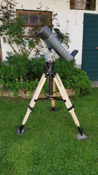

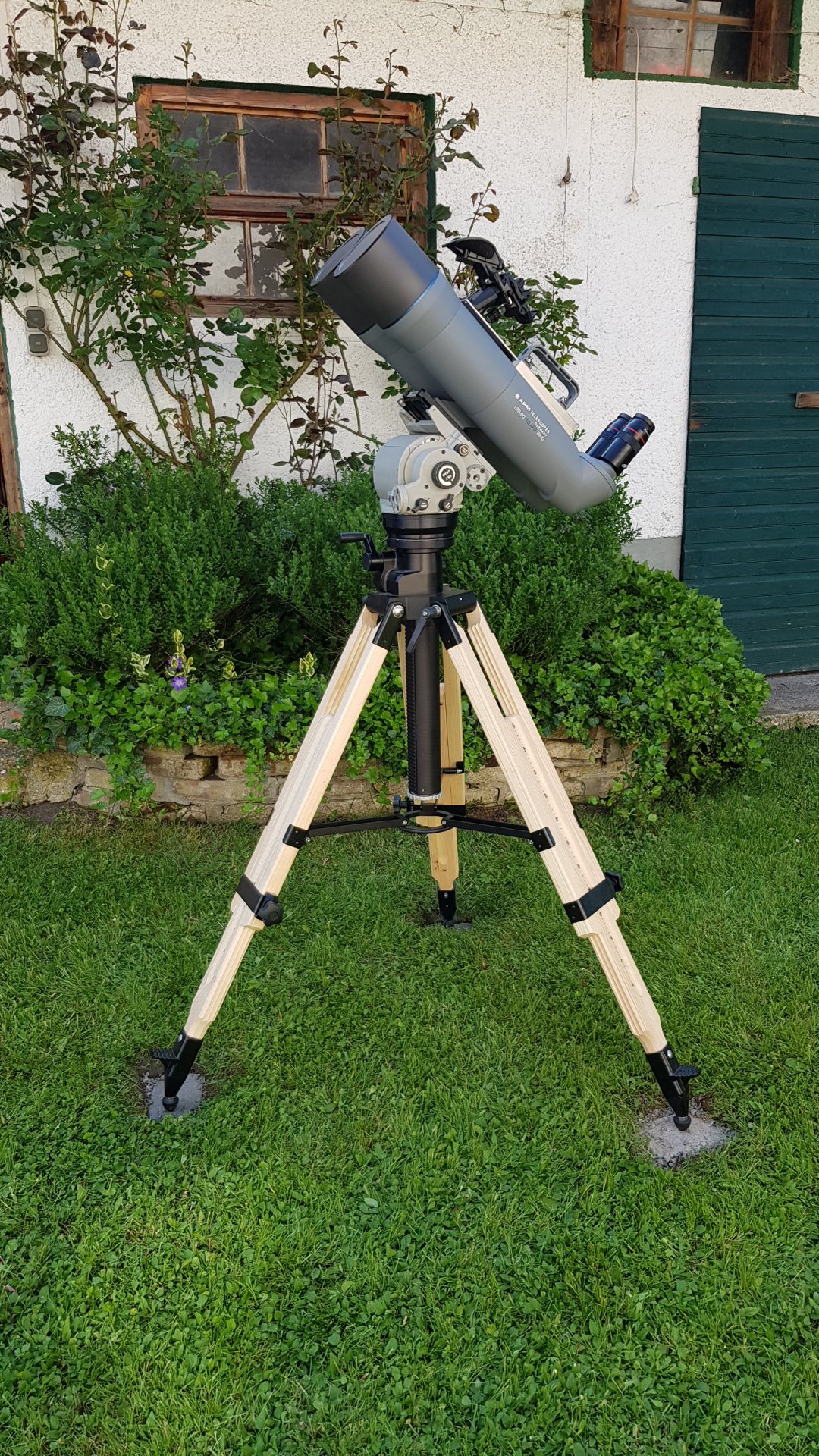

Ich komme nochmal auf die Vinten Köpfe zurück. Kann nochmal bestätigen, dass sie in der Tat in einer ganz anderen Liga als die großen Manfrotto spielen, alles ist besser verarbeitet und es bewegt sich alles nicht so schwammig wie die Manfrotto.
Allerdings habe ich jetzt entschieden, die Binoptik-Gabel für das APM Bino 120 zu behalten, erstens weil sie nicht schlechter funktioniert und zweitens, weil mich die Größe nicht stört. Ich biete also den Vinten 100 Vision zum Verkauf an. Bei Interesse bitte melden.
Gruß Rolf

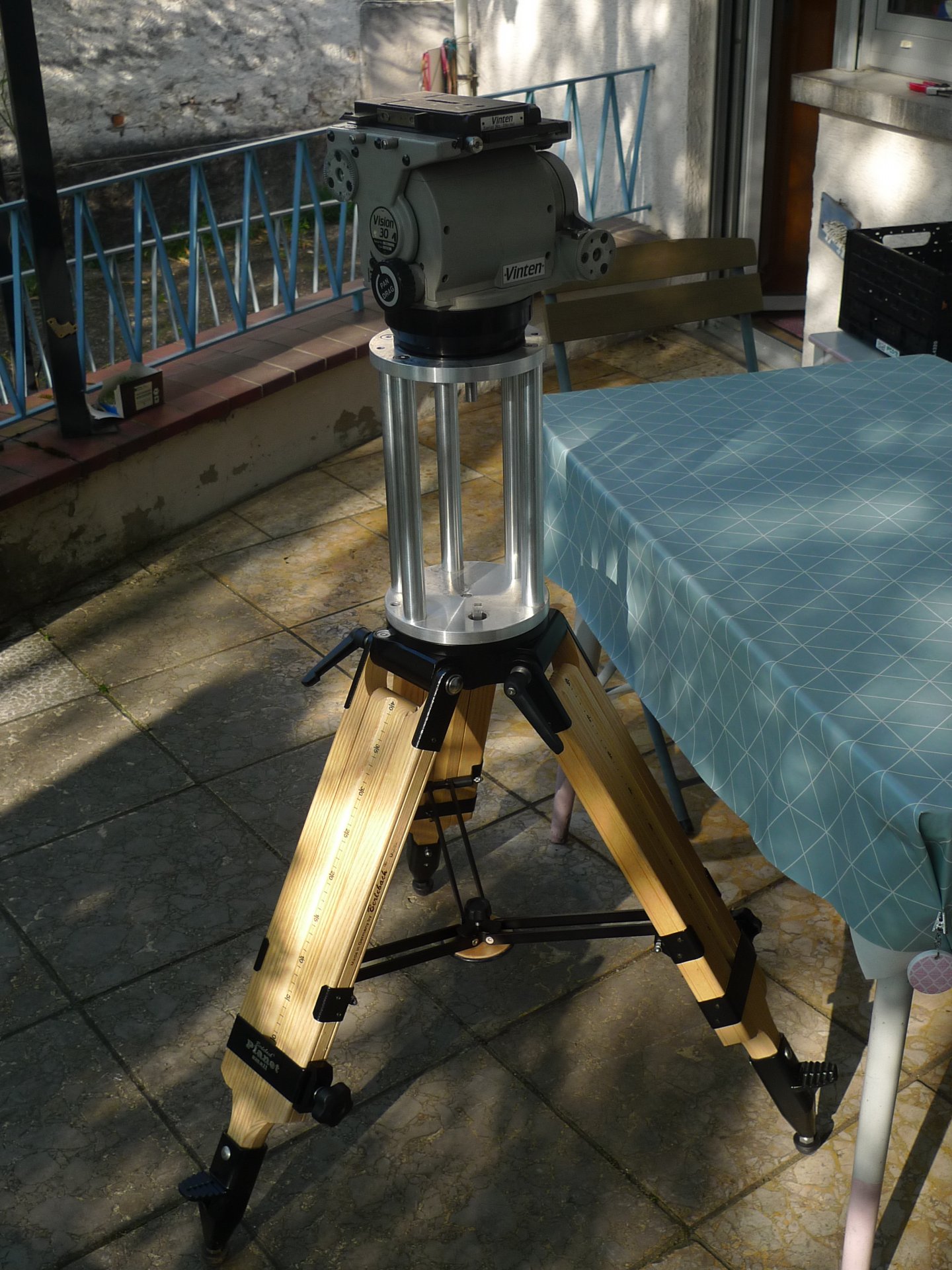

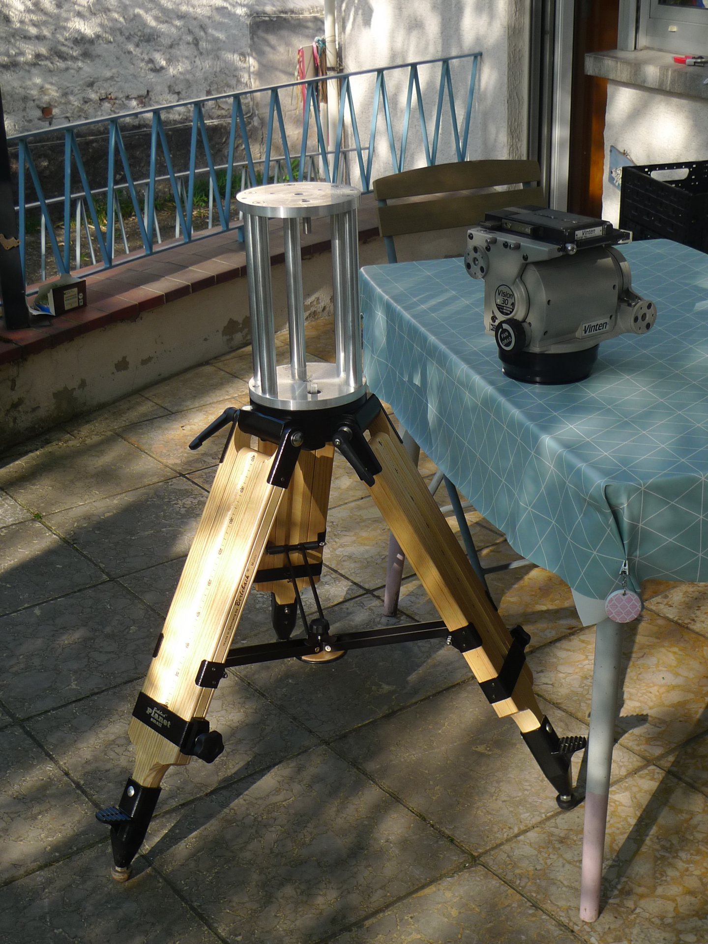

Da dieser Thread ja auch in Teilen ein "Vinten Vision Thread" ist, zeige ich nun mein Vision 30. Jochen, Du bist schuld, im besten Sinne ;)
Ich bin, soweit ich weiß, der dritter oder vierter Nachahmer Deiner Innovation. Oder gibt es noch mehr?
Vinten Vision 30 auf Verlängerung auf Berlebach Planet Small. Im Verhältnis zu diesem Trümmer von Kopf wirkt der Berlebach Planet fast ein wenig unter-dimensioniert. Aber so bleibt alles schön kompakt. Um Komplexität und Kosten zu vermeiden verzichte ich auf eine Kurbelsäule.
Die Motivation: Mein Vision 12 ist nicht ganz stark genug, um mein 10-Zoll SC zu tragen. Der Vision 30 soll es richten. Und wer weiß, vielleicht findet ein riesiges 150mm Fernglas mal seinen Weg zu mir? Jedenfalls ist dieser Kopf stark genug um alles zu tragen, was ich stark genug bin um es auf den Kopf zu setzen (war das richtiges Deutsch?). Ich freue mich sehr auf den Einsatz unter'm Himmel, vorläufig mit dem 10-Zöller! Hmmm, ein C11 würde er auch gut tragen ....

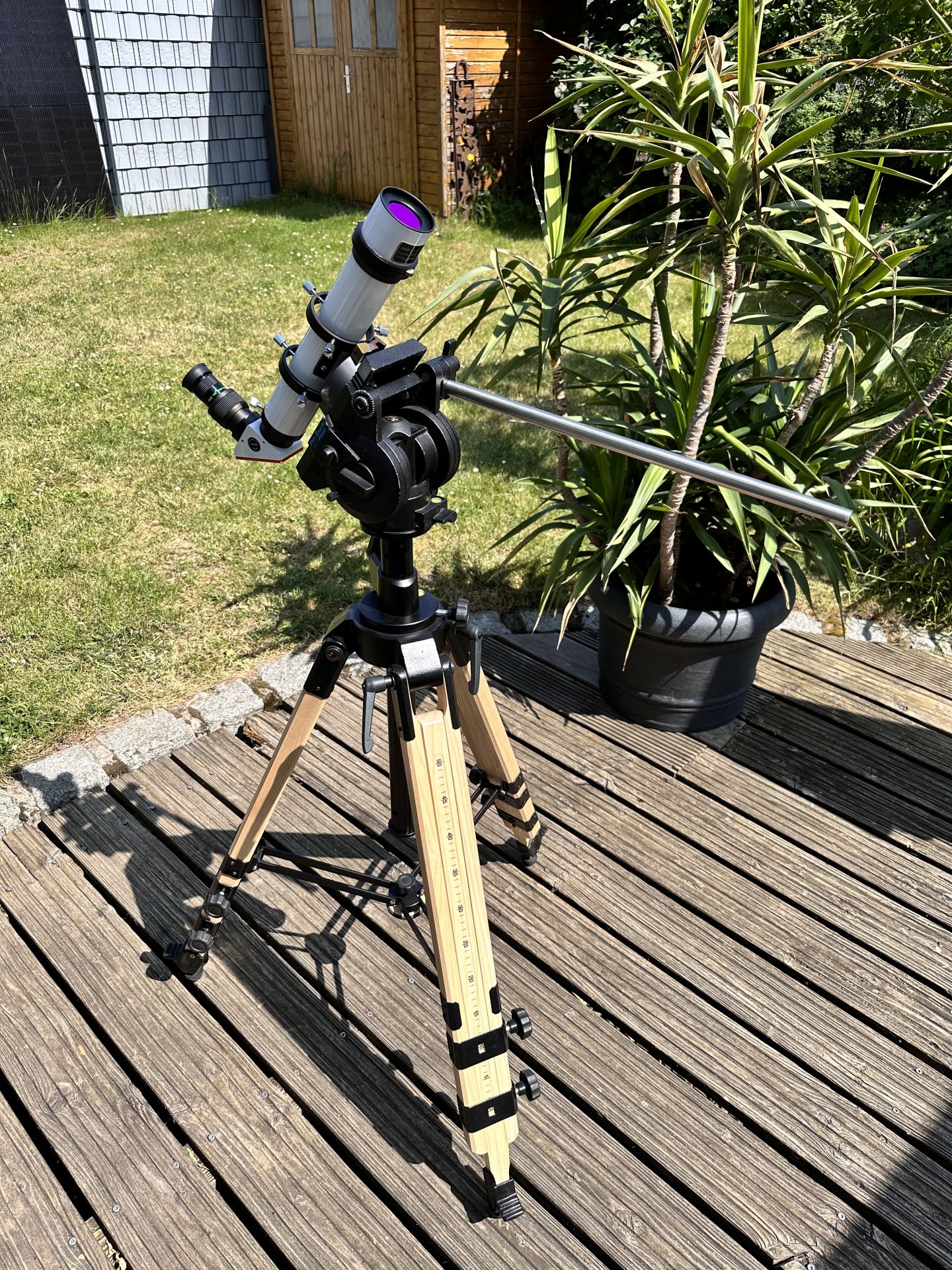

Hallo und ein Dankeschön fürs nette Willkommen,
mit Gabel und Einarmhalterung hatte ich vor den Fluids auch schon Erfahrungen, wobei die Gabel ein sehr simpler Vertreter war (fast volle Klemmung vor jeder Bewegung eines APM 28x110 MS, an dem ist jetzt ein Manfrotto Nitrotech 612 drunter , 5kg Gewicht auf 12kg Tragfähikeit) .
Der Einarm von APM an meinem 100er TS-Glas war da schon erheblich besser, jetzt trägt es der Cartoni Focus HD und diese Kombi paßt sehr harmonisch ( 7kg Last zu 12kg Tragfhigkeit).
Die Vinten Vision-Köpfe sind nach Euren längeren und meiner kurzen Erfahrung jedoch tatsächlich eine andere Liga.
Wie Range88 auf CN schon schrieb und Jochen glaube ich auch bestätigt hat, ist wohl die Empfehlung: Tragfähigkeit der Fluidheads doppelt zum Gewicht der Optik, die drauf montiert werden soll.
Zu Micheals Problem vermute ich die Länge des 115 Apo (trotz Laufgewicht) und damit verbundene Hebelwirkung auf den Vinten 9 Pro, der wohl baugleich einem Manfrotto 116 MK3 ist, an derTraglast selbst dürfte es meiner Meinung nach nicht liegen, die ist für beide Köpfe mit 12 kg angegeben.
Ein zumindest ähnliches Problem hatte ich mit meinem 120er in Kombi mit dem Cartoni Gamma (ist bis knapp 16kg Tragfähigkeit ausgelegt). Da war auch ständiges korrigieren angesagt, mit der Erkenntnis, daß zumindest der Cartoni Gamma eben ein reiner Kamerakopf ist (bitte ggf. um Korrektur, falls ich falsch liege).

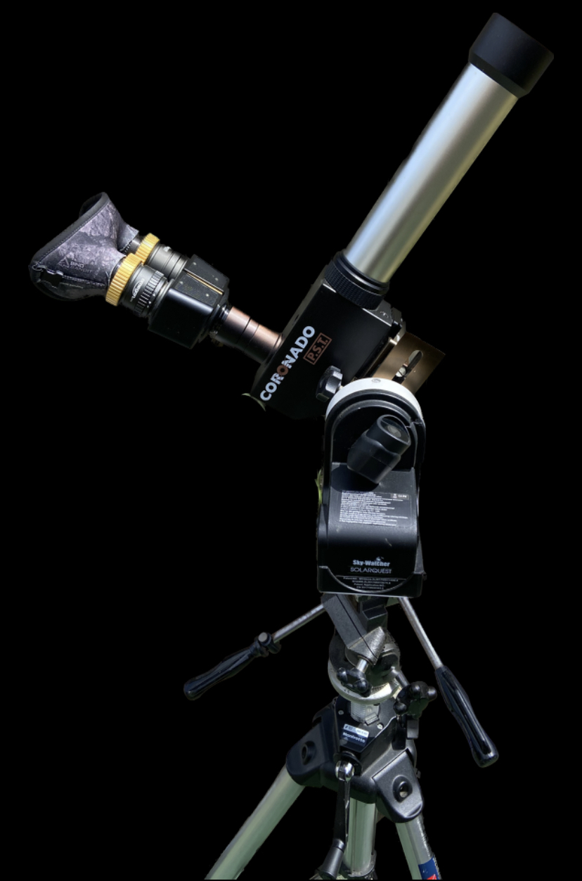

Hallo Michael,
freut mich, daß es jetzt klappt :giggle: .
Ist das ein Lunt mit 50mm-Öffnung? Mein Coronado PST hat leider nur 40mm,
zeigt mir aber, was mich interessiert (und mal nicht auf nem Fluid ;)).
Der Skywatcher Solarfinder ist dabei ziemlich hilfreich, immer die Sonne im Blick und das uralte Gitzo R Nr.4 hält das Ganze stabil (zudem übernimmt er die Nachführung, wenn die Batterien mal leer oder erst gar nicht zu finden sind).
