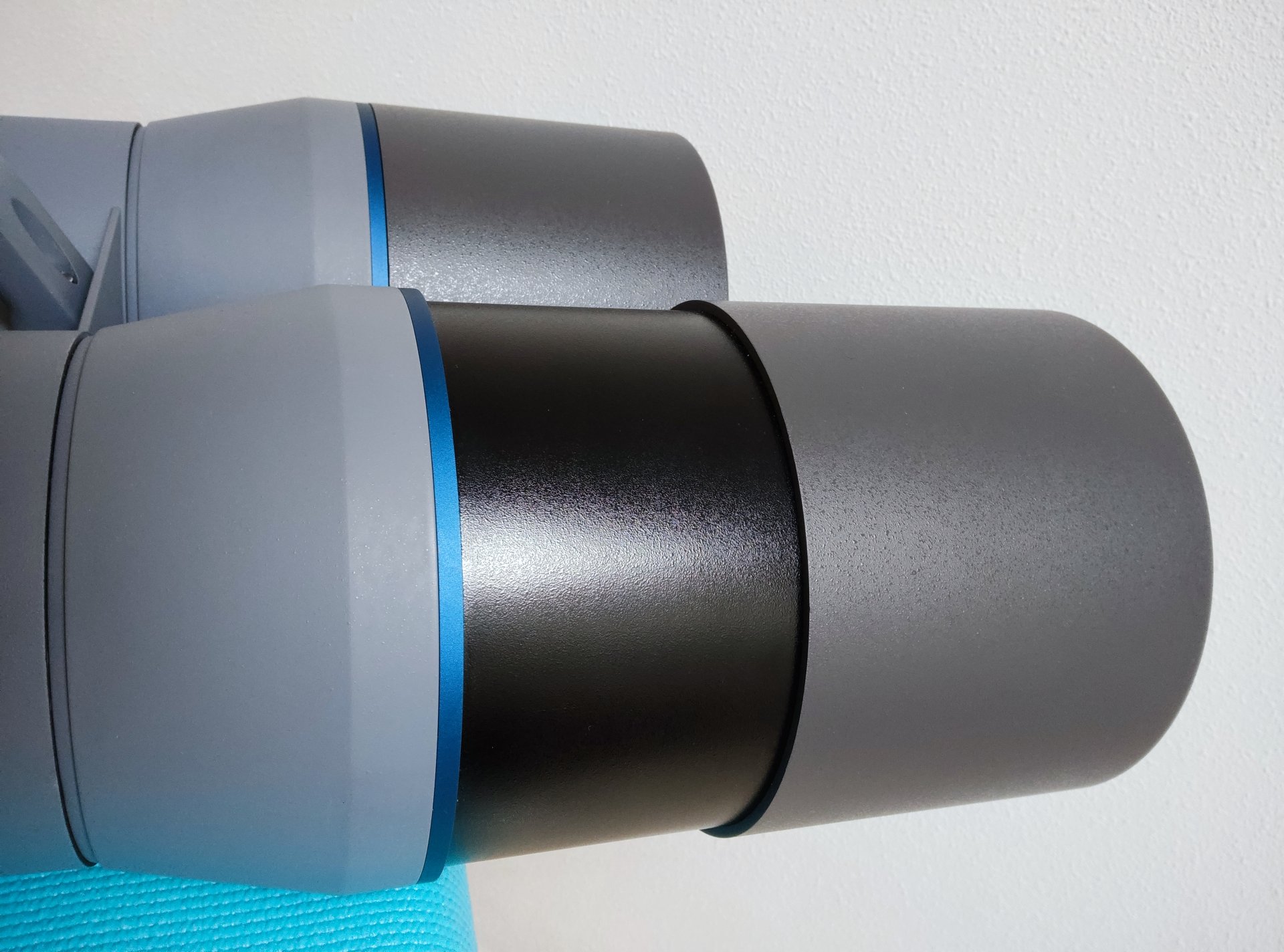

Hallo guten Morgen.
Ich möchte etwas zu meinem 150 ED Fernglas sagen, es ist eines der wenigen Dinge, die ich nicht mag. Das Problem, das ich festgestellt habe, ist, dass die Sonnenschirme bei sinkenden Wintertemperaturen durch die Kälte blockiert werden, wenn sie nach vorne geschoben werden, und wenn sie entfernt werden, ist es nicht möglich, sie rückwärts einzusammeln.
Das ist ein Problem, weil ich sie auf dem Weg nach Hause auspacken muss. Bereits zu Hause ist die Temperatur höher und es ist bereits möglich, die Sonnenschirme an ihren Platz zu bringen.

Gleitet denn da Metall auf Metall/Kunststoff, oder gibt es einen Filz-/Velourring zwischen Taukappe und Tubus? Evtl. muss der nur gegen einen ausgetauscht werden, der im vorderen Bereich (also Richtung Objektiv) etwas dünner ist als im hinteren Bereich. Oder generell gegen einen dünneren austauschen.
Ähnliches habe ich schon bei "ausgeleierten" Refraktor-Taukappen gemacht. Nur da musste ein dickerer Streifen eingeklebt werden.
Gruß Frank
Hallo Frank,
soweit ich das sehe ist da kein Ring, der würde ja auch helfen, dass die reibende Auflagefläche kleiner ist.
Ich denke es gleitet Kunststoff auf Kunststoff über die gesamte Fläche.
Grüße Jochen
Hallo Frank
Ich denke, Kunststoff gleitet auf Metall, es scheint, dass der vordere Körper des Fernglases aus Metall besteht, was am logischsten ist, und die Gegenlichtblenden, die gleiten, erwecken den Eindruck, als wären sie aus Kunststoff.
Und nein, sie haben nichts in der Mitte, oder wenn, dann muss es etwas ganz Feines sein, weil man nichts sieht.

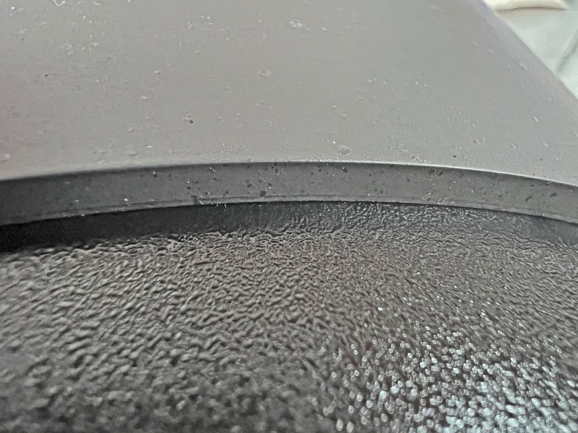

Hallo guten Morgen.
Auf dem Foto ist gut zu sehen, dass zwischen dem vorderen Teil des Fernglases und den Kunststoff-Sonnenblenden kein Abstand ist.
Dies zeigt, dass die Designer es nie nachts versucht haben, noch haben sie mögliche Dehnungen berücksichtigt. Jedenfalls ist es auch nicht schlimm, und in meinem Fall werde ich sie nicht benutzen, und vielleicht werde ich ein paar Schaumstoff-Sonnenschirme darauf stellen, nur während der Beobachtungszeiten.
Grüße José
