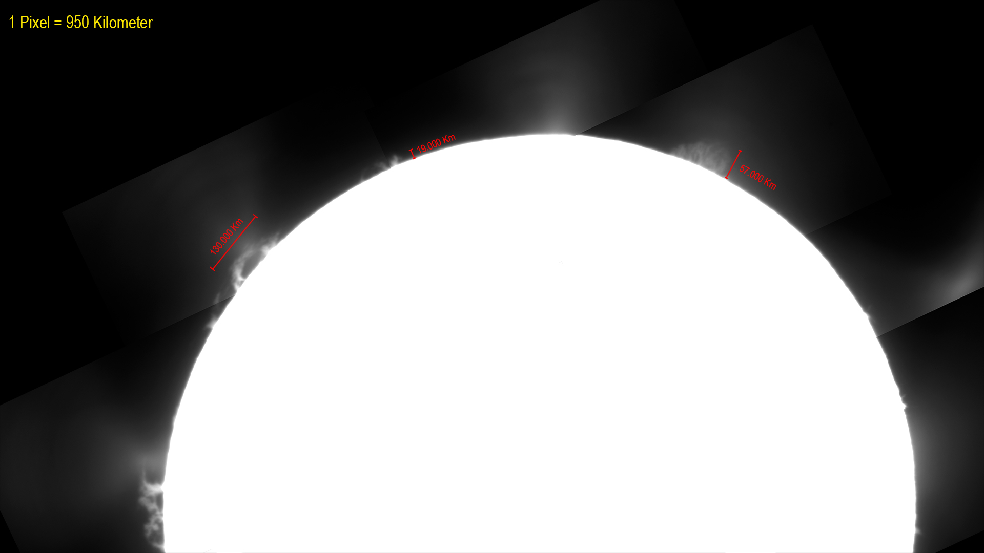

Hallo zusammen.

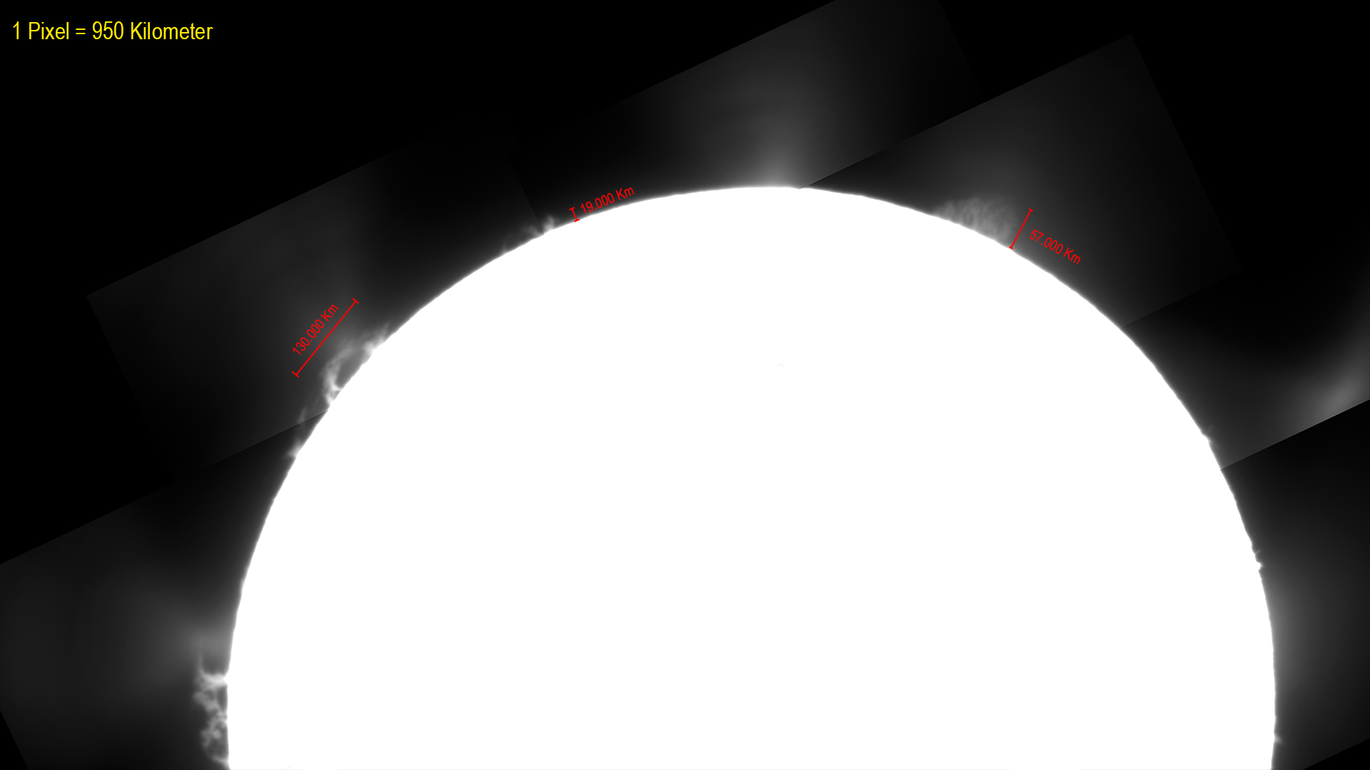

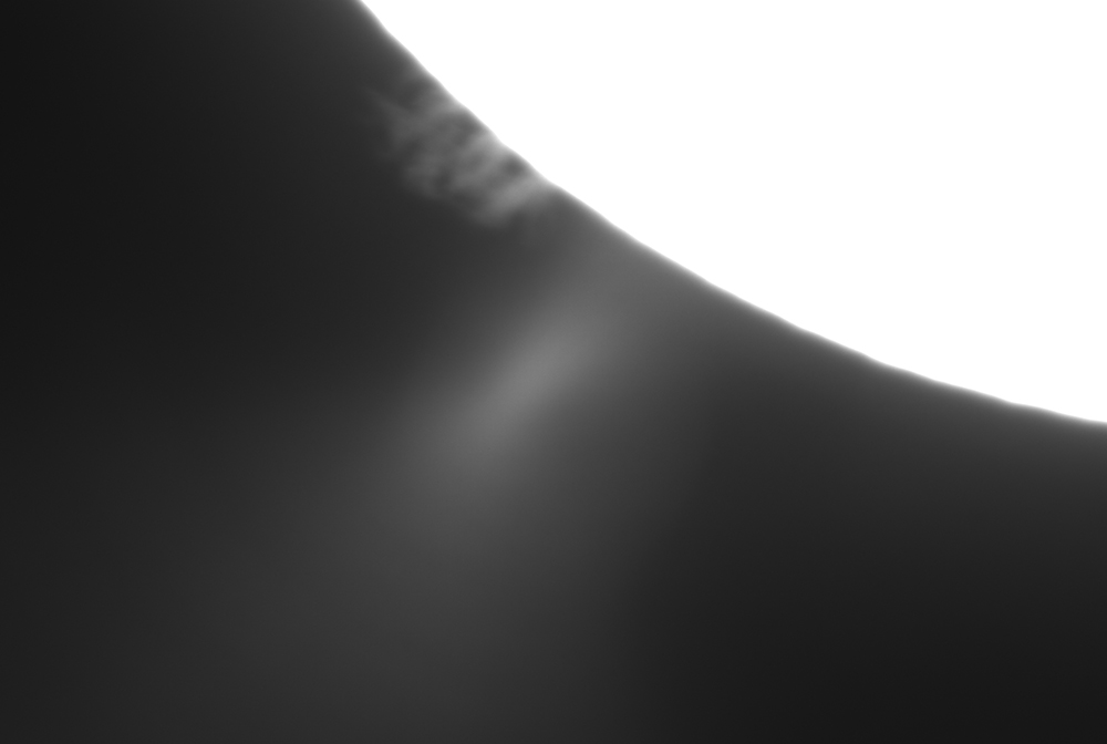

Ich hätte gerne gewusst was das für Artefakte/Halo's sind die ich während der H-Alpha fotografie der Sonne da aufgenommen habe.
Mir ist weiters aufgefallen das bei meiner Kamera sog. Newton Ringe am LIVE Bild erscheinen!
Ich hoffe jemand hier im Forum kann mir weiterhelfen. Ich mache das erst seit kurzem, daher hab ich noch gut wie keine Erfahrung in H-Alpha fotografie!
Ich würde mich sehr über weitere Tipps und Tricks zur H-Alpha fotografie freuen (zb. fotografie der Protuberanzen und Oberflächendetails)!
PS:
Anbei die zwei Bilder mit den Artefakten + ein Panorama das ich in Photoshop zusammen gestellt habe.
Leider nur manuell da die Kanten vermutlich durch die Artefakte nicht richtig erkannt wurden!
vielen Dank
Daniel P.
Hallo Chai-Uso, ja der Gedanke mit Fremdlicht kam mir auch, oder Reflexionen irgendwo drin.
Oder vielleicht auch zu hoher Gain ?
Ist halt aus der Entfernung schwer zu diagnostizieren.
Würde das aber nicht als "Artefakte" bezeichnen.

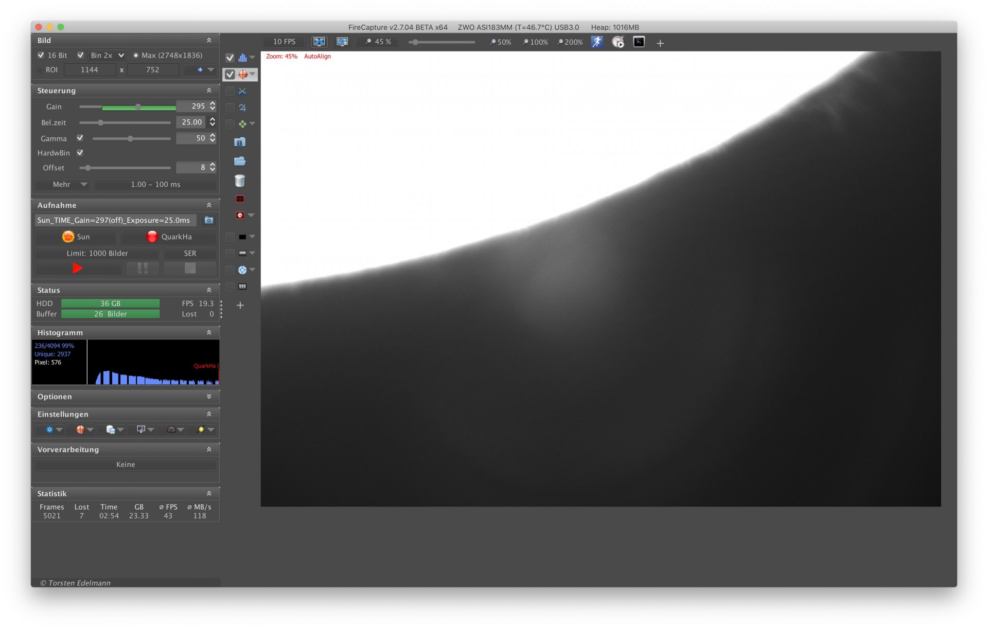

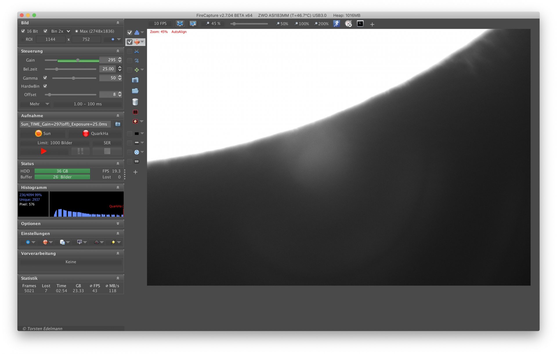

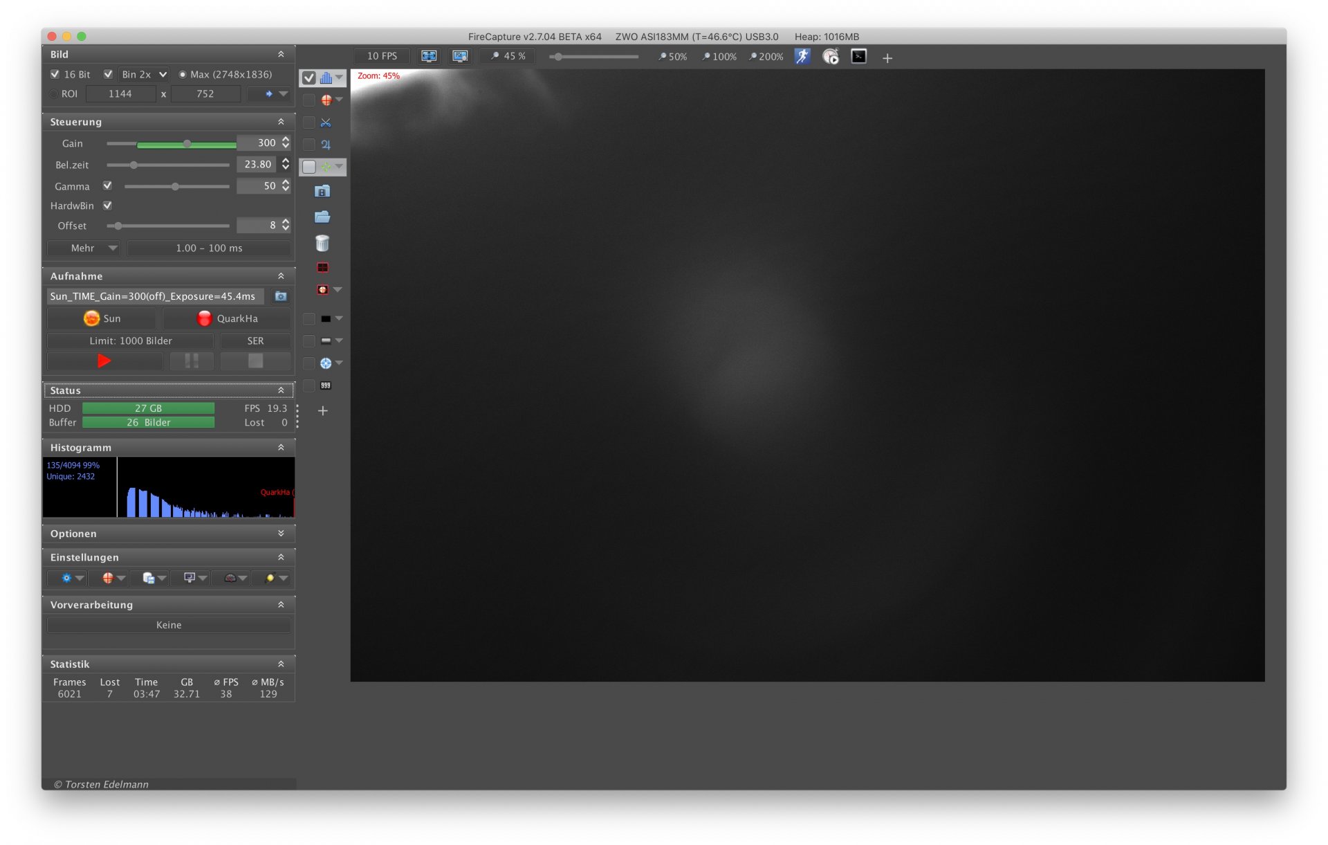

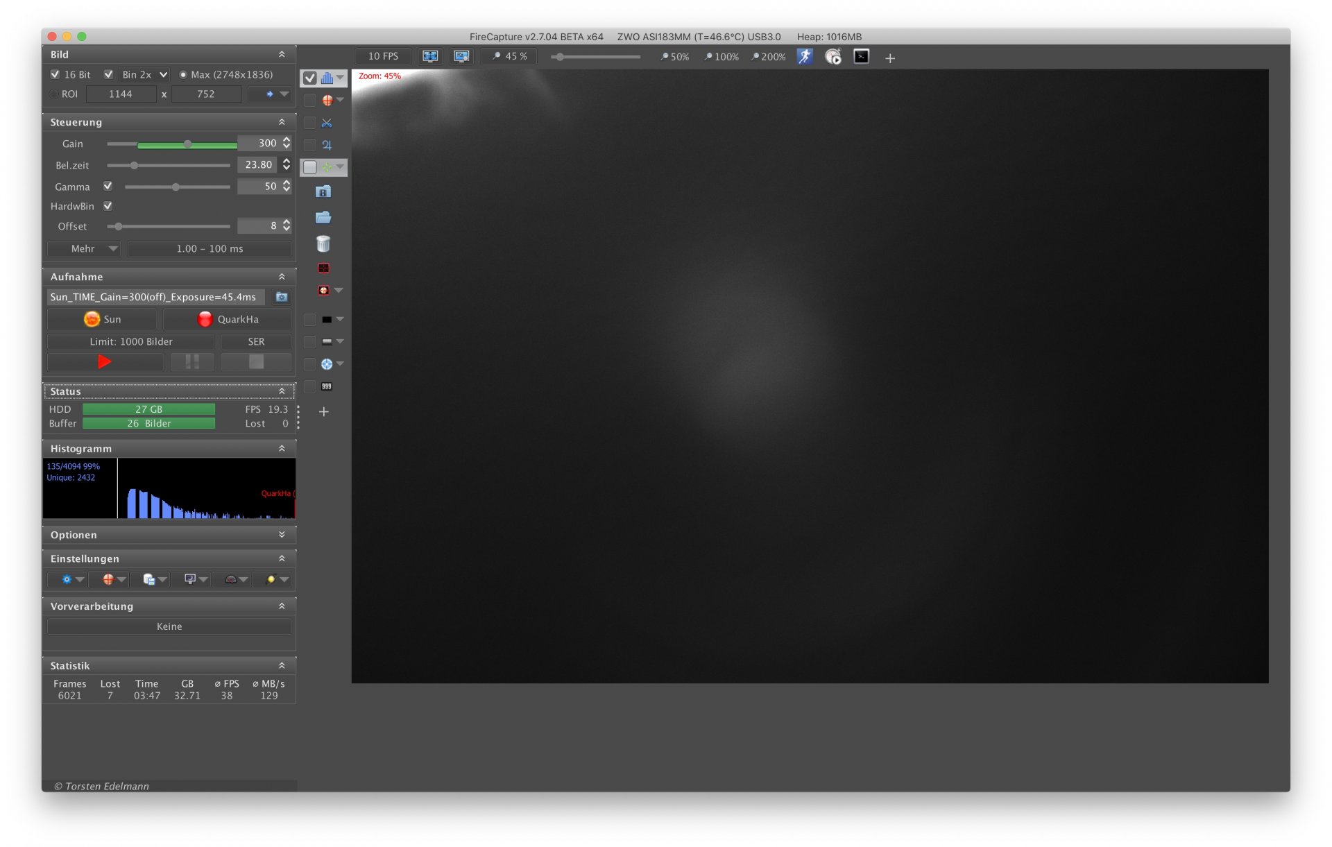

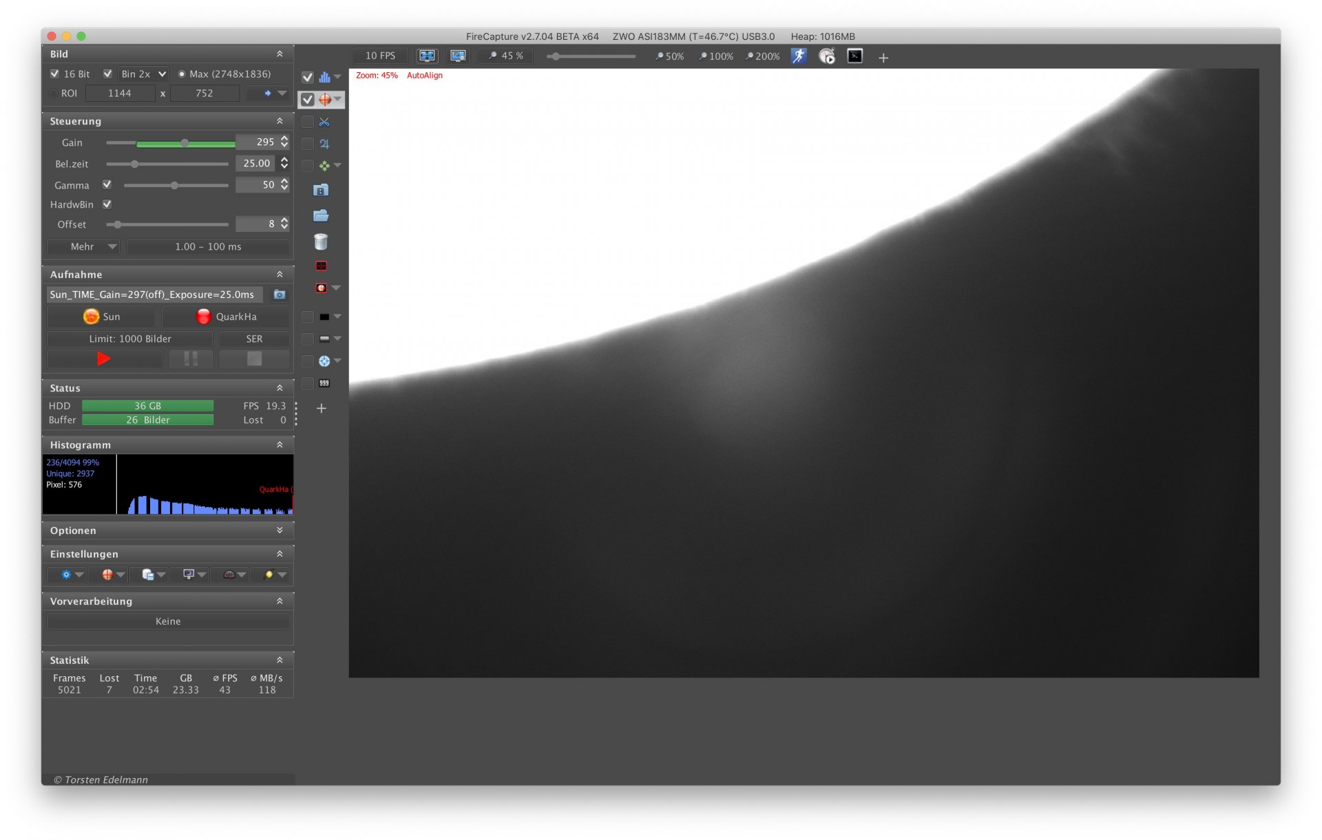

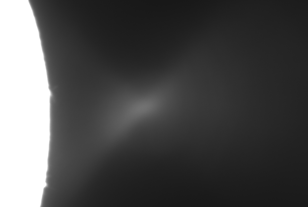

Moin, das ist definitiv nicht die ASI178 das ist der Quark.
Ich hatte das gleiche Reflexe kommen aber vom Quark. Der neue hat keine mehr.
Wobei mein Exemplar noch krasser war, dort war an vielen Stellen der Kontrast extrem ungleichmäßig, mal Protuberanz da mal nicht. Etalon.
Den Anhang 350151 betrachtenDen Anhang 350152 betrachtenDen Anhang 350153 betrachten

Die Reflexionen nicht zumindest hab ich sie nicht bemerkt, mir ist nur das nicht homogene Etalon aufgefallen.
Da ich aber direkt Kamera drann hatte, ist auch das mir aufgefallen
