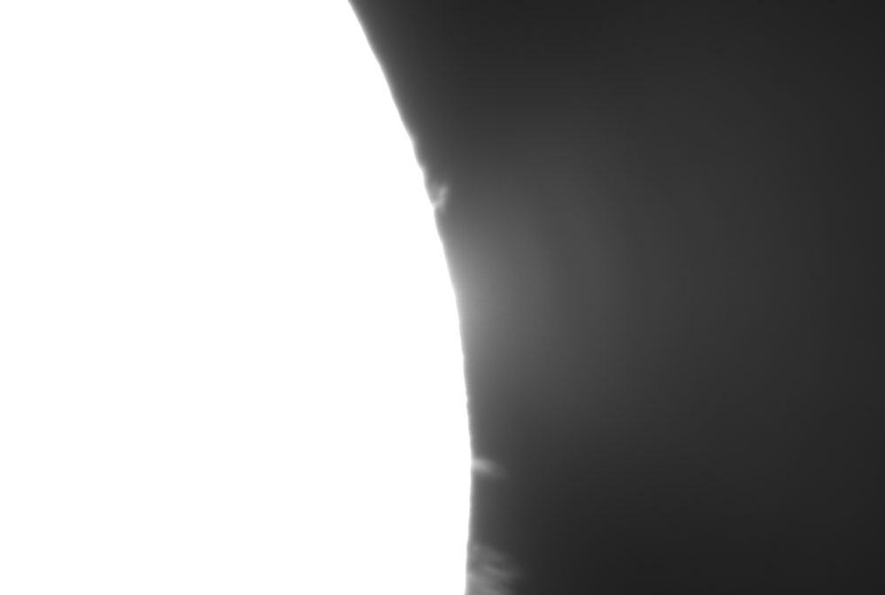

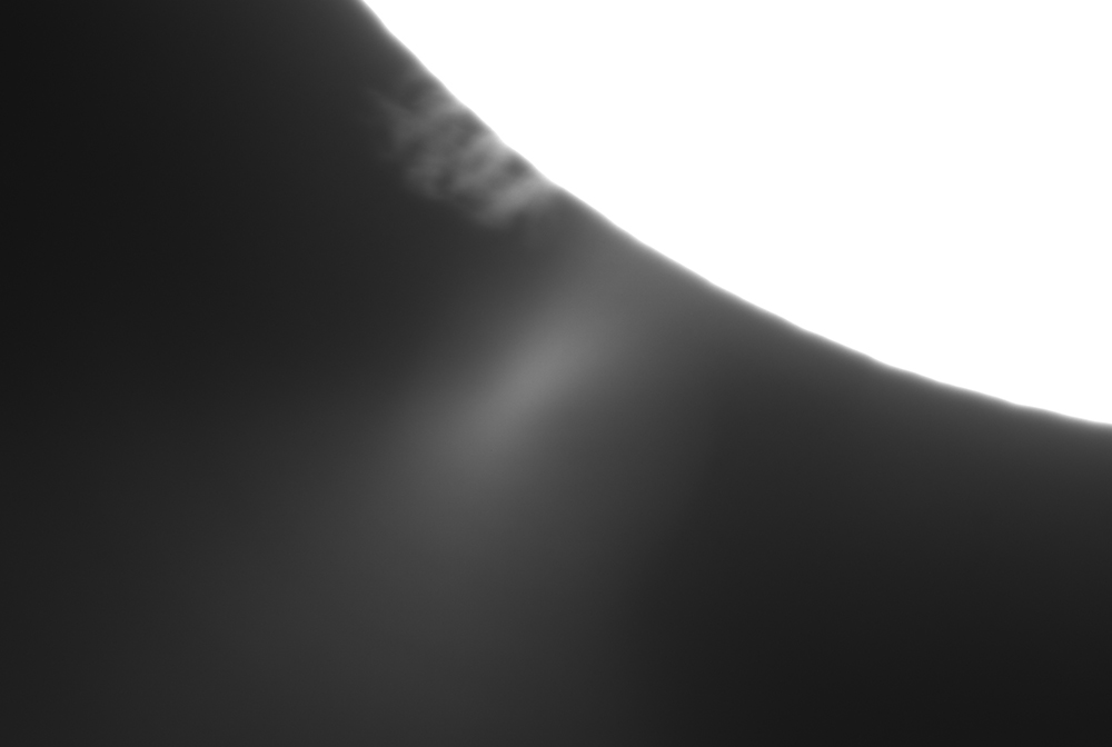

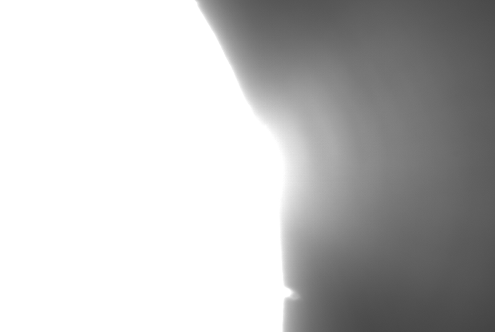

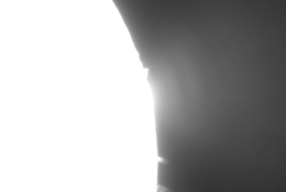

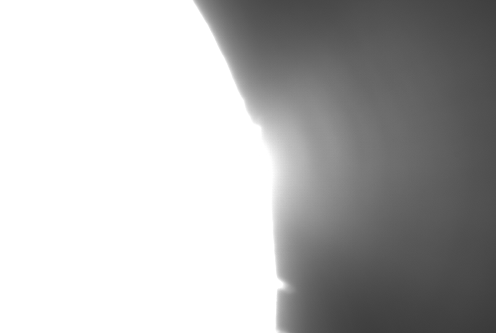

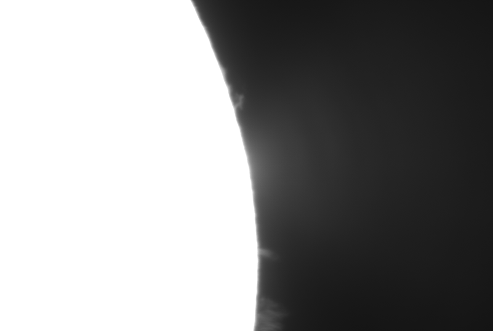

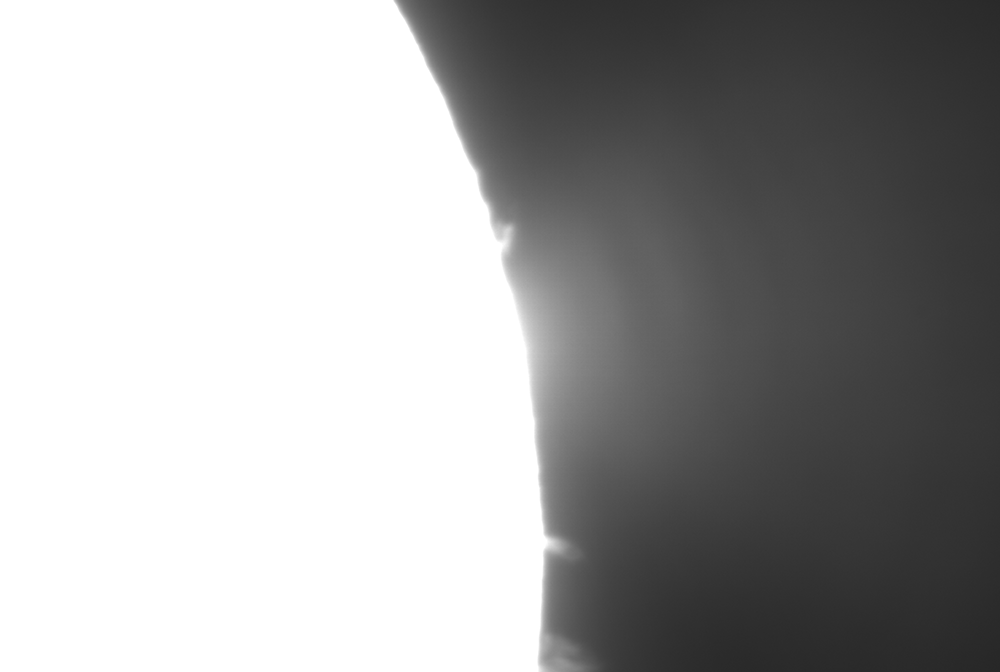

Heute hab ich mal sechs Testbilder gemacht von 100ms bis 350ms, in 50er Schritten. Auch hier wieder ist dieses "sagen wir mal" Halo zu sehen, aber ansteigend mit der Belichtungszeit. Gain war 0.
PS: Muss mich erst in SharpCap einarbeiten aber sonst ist das eine gute software find ich!
Bis auf die ersten beiden Bilder ist doch alles total überbelichtet.
Warum tust Du einfach nicht mal das, was man Dir rät ?
Die Belichtungszeit mit 150ms scheint mir hier zu hoch.
Setze die Einzelbild-Aufnahmezeit auf <50ms und passe dann den Gain der Camera so an, daß eine Protuberanz nicht überbelichtet ist
Du mußt für jedes Ergebnisbild Videosequenzen von 10, 20 oder 30 Sekunden machen und
diese zum Beispiel mit 'Autostakkert!' stacken.
Lade Dir für die Aufnahme mal die freeware firecapture runter und benutze das zum Aufnehmen eines Videos im .ser-Format mit ca 1000-2000 Eunzelbildern.
Du machst im Grunde immer wieder das Gleiche und wunderst Dich, daß die Bilder nicht besser werden.
Mit welcher der beiden Quark-Modi machst Du denn hier überhaupt die Aufnahmen ?
Hast Du den Quark auf Prominence oder Chromosphäre gestellt ?

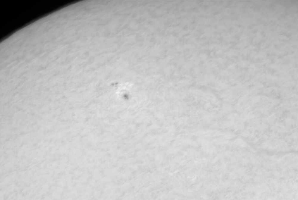

Regel doch die Helligkeit mal soweit runter, bis Du die Oberflächenstrukturen sehen kannst .
Ich bin sicher, dann ist Dein "Halo" verschwunden.
Versuche mal die Unterschiede zwischen den beiden Modi zu zeigen.
Also auch mal die Oberfläche !
Wenn ich mit dem Quark Chromosphäre versuche, Protuberanzen sichtbar zu machen, habe ich auch viel weniger Kontrast und wenn ich dann die Belichtungszeit zu hoch setze, bekomme ich auch helle Bereiche im Bild.
Auch den Fokus kann man bei starker Überbelichtung nicht gut einstellen. Mir sehen die Bilder so aus, als sei das auch nicht gut fokussiert.....

Diese Fotos wie auch die anderen habe ich im Modus "Prominence" gemacht.
Ja es gibt bei diesem Modell je einen Regler/Drehrad für Prominence und einen für Chromosphere! Beide hab ich nach oben gedreht!

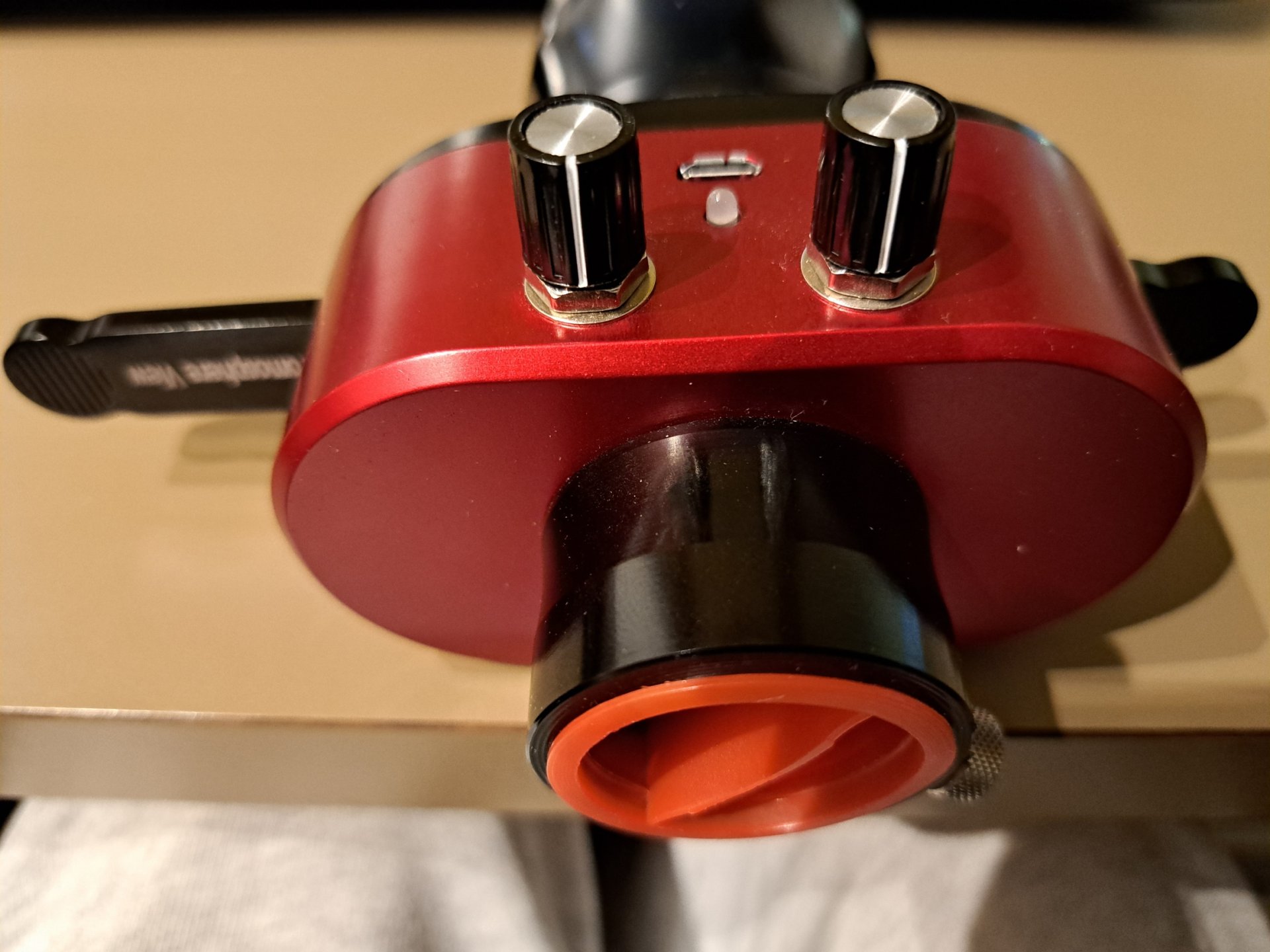

Hier nochmal ein Foto von meinem Quark Gemini wie ich immer die Fotos gemacht habe. Linker Regler ist für Chromosphäre, rechter Regler für Protuberanzen.
Dahinter sieht man die Schublade wo man hin und her schalten kann.

Ja, aber jetzt sieht man ja schonmal, dass der Quark-Chromosphäre den Effekt ja offensichtlich nicht zeigt, was jetzt den Verdacht erhärtet, daß es doch am Prominence-Quark liegt. Trotzdem sollte man das Teil mal mit guten Werten für Gain und Belichtungszeit betreiben.

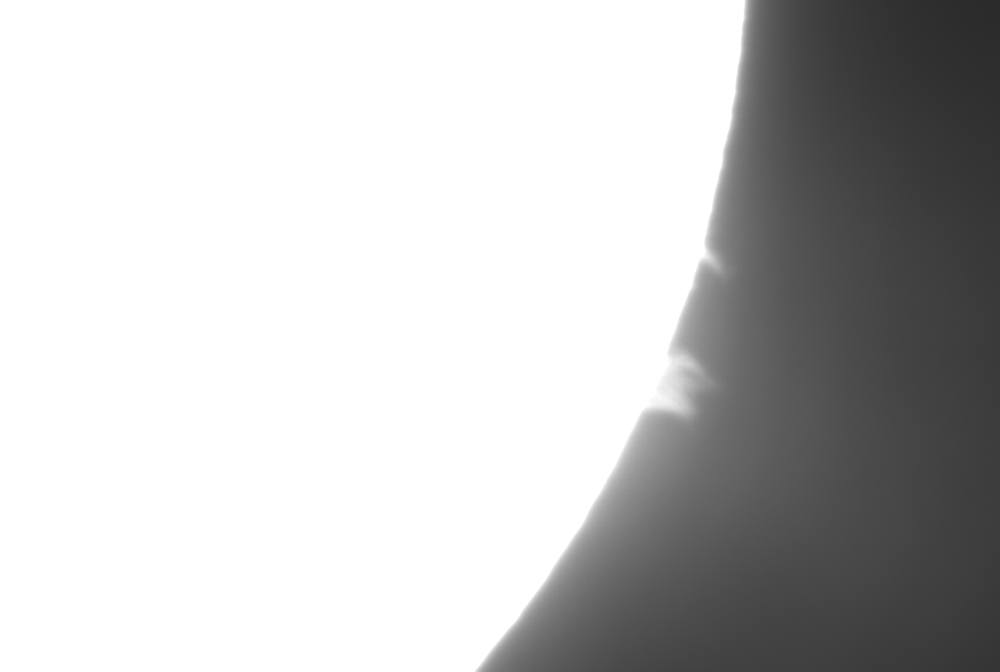

Aber Du hast Recht, von den 6 Bildern der Protuberanzen ist zumindest das erste schon ganz "brauchbar" was Belichtungszeit und Gain betrifft. Und dort sieht man ja die Halos" auch.
Ist in sofern aber vielleicht für die Reklamation auch wichtig, wenn man ein gutes Foto vom Quark-Chromosphäre zeigen kann, das diese Halos nicht zeigt, dann kann wenigstens schonmal keiner sagen, es liegt an Teleskop oder der Kamera oder sonst was.

Foto sagt ja aber nicht, ob die Regler an einem Anschlag oder in der Mitte des Bereiches stehen.
Ich würde aber mal vermuten es ist bei beiden etwa Mittelstellung, das wäre schonmal ok.
Also wenn ich ehrlich bin, selbst das erste sieht fürchterlich aus.
Er soll mal folgendes machen:
Protuberanz Perfekt belichtet auf dem Prominence und auf dem Chromosphere zeigen
Eine Überbelichtete Protuberanz auf dem Prominence und auf dem Chromosphere
Und dann die Oberfläche mit beiden Quarks.
Ich würde das teil in Reperatur senden, der Halo selbst beim niedrigen gain stört mich extrem, zumal das Bild dann noch nichtmal bearbeitet ist durch strechten, schärfen zeigt sich das dann noch deutlicher.
Ja, das wollte ich auch noch vorschlagen. Der Chromosphäre-Quark kann ja beides, auch Protuberanzen. Mein Chromo liefert da lediglich nicht ganz so guten Kontrast, aber prinzipiell kann der das auch !
Aber "Perfekt belichtet" ist halt die Zauberformel. Bisher ist alles, was Daniel hier gezeigt (meiner Meinung nach) überbelichtet.
Jürgen
Hast Du da mal die Fotos (von Deinen 6 z.B Bild 2 und 3) hingschickt ?
