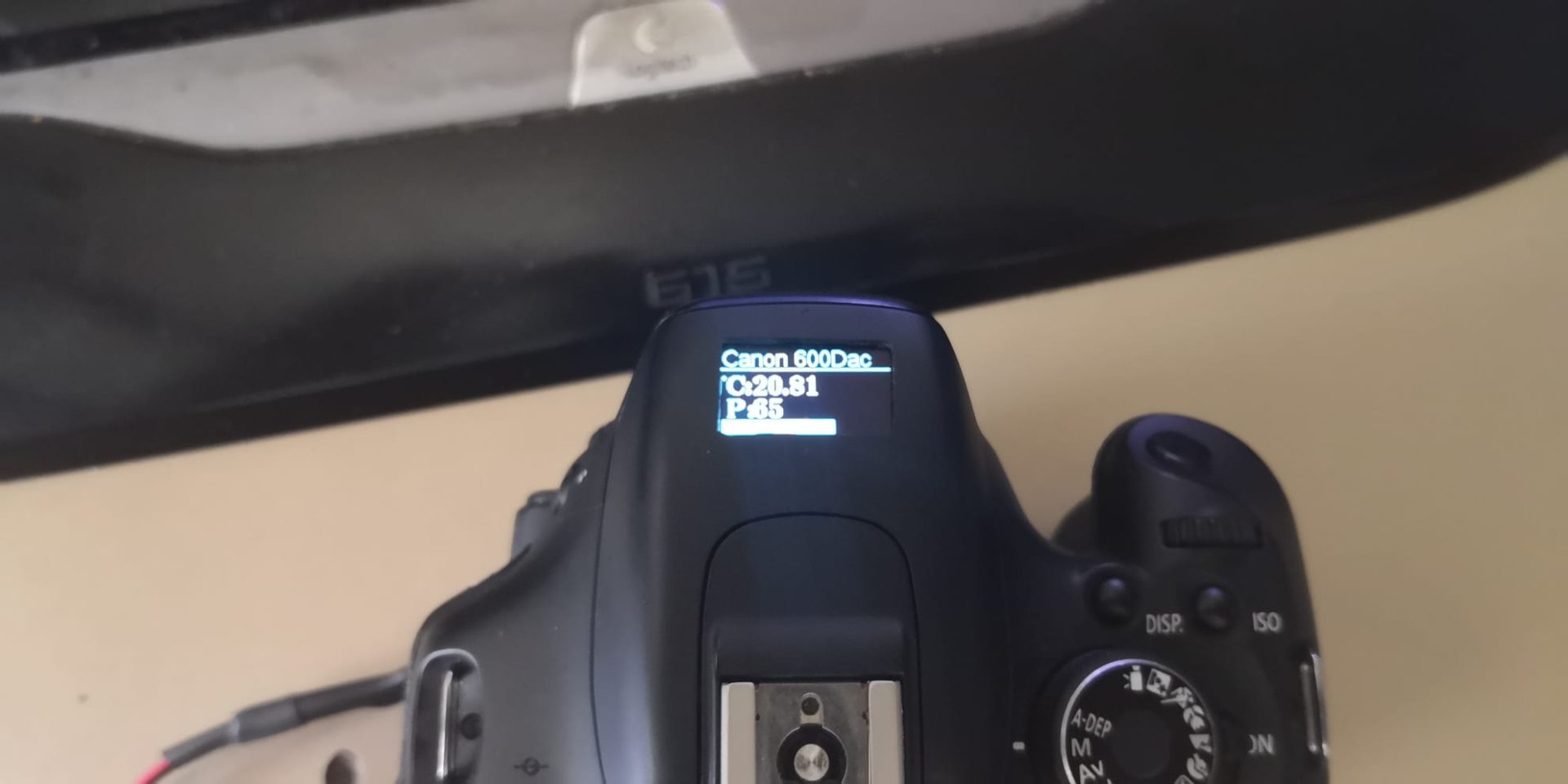

@pmneo85 betreibst Du die Peltiers wirklich mit 28 Watt? Meine letzte 600D schaffte fast 30° Delta bei gerade mal 15 Watt Leistungsaufnahme komplett, also mit Lüfter, Heizung und der Kamera selbst. Eventuell solltest Du mit der Leistung deutlich runter gehen. Die Peltiers werden ineffizienter je mehr Du da rein pumpst.
