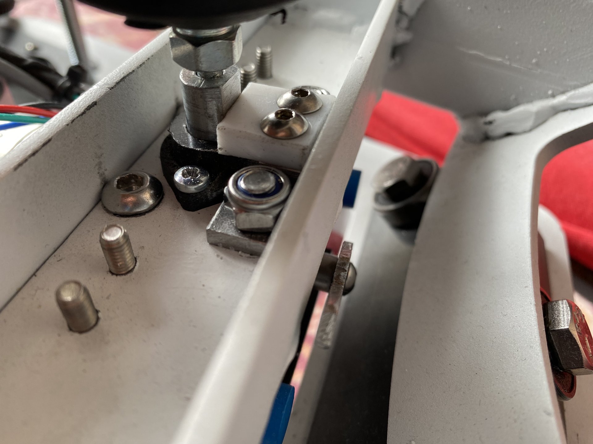

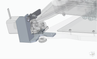

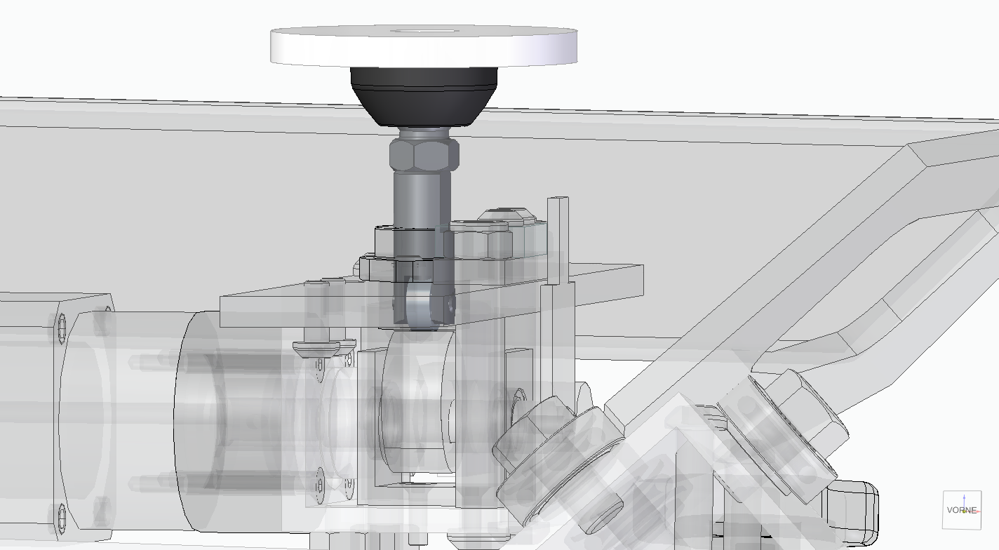

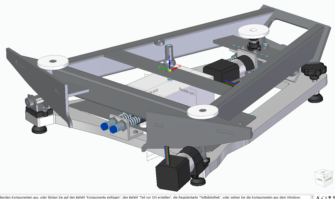

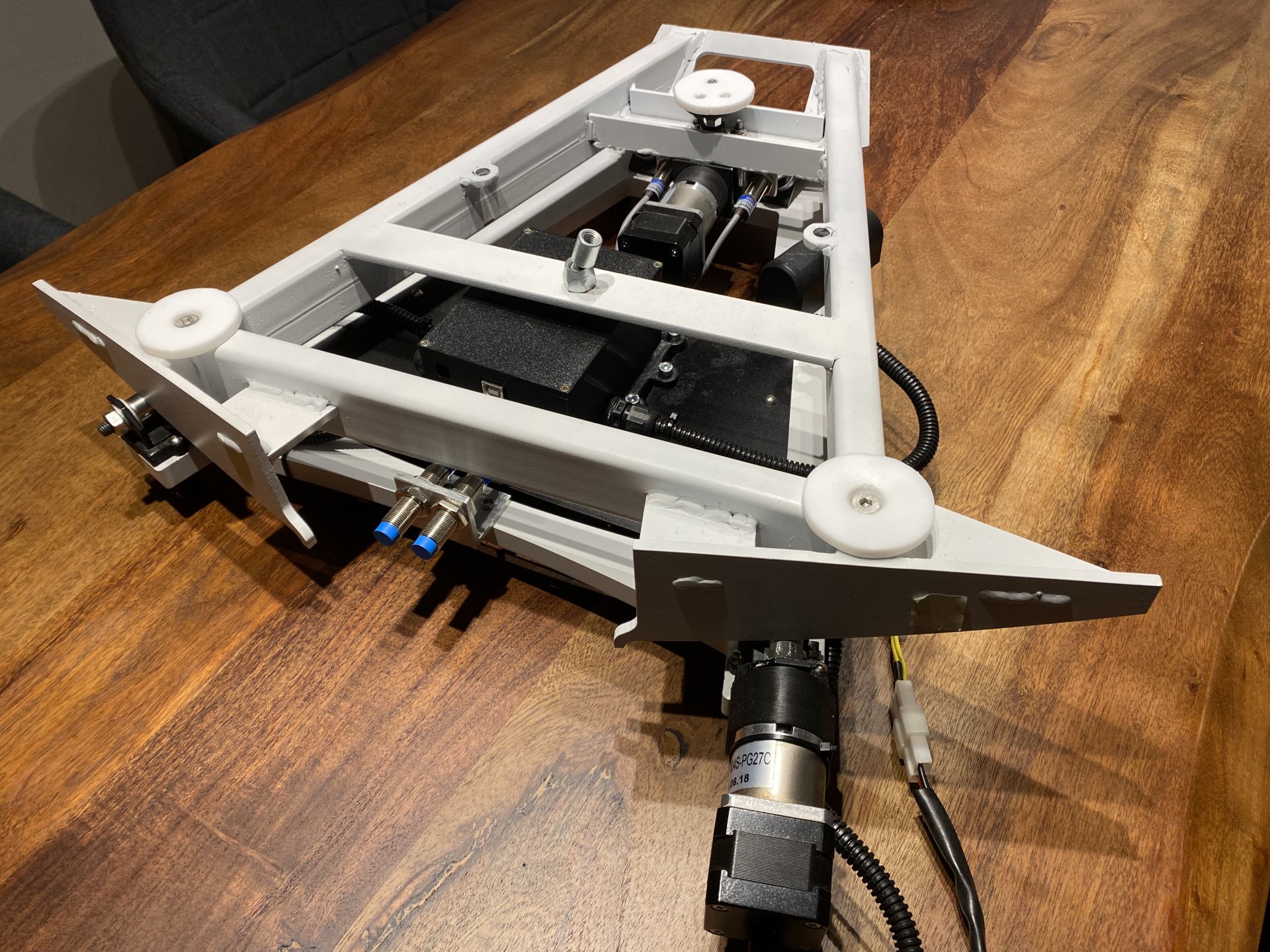

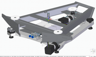

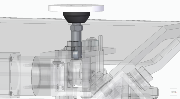

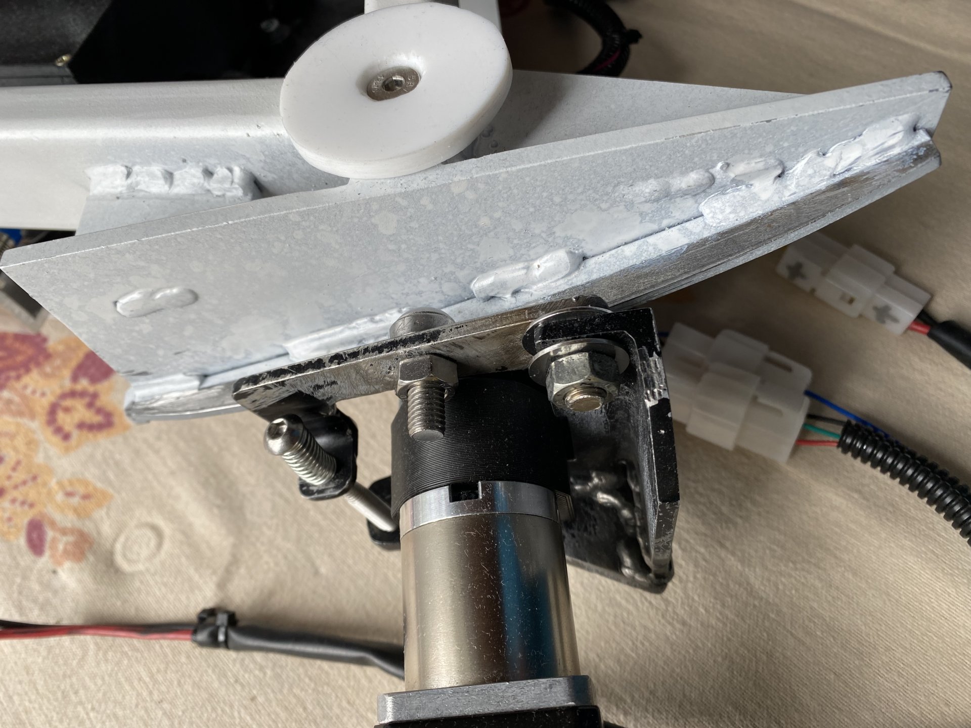

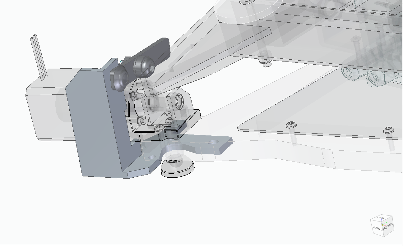

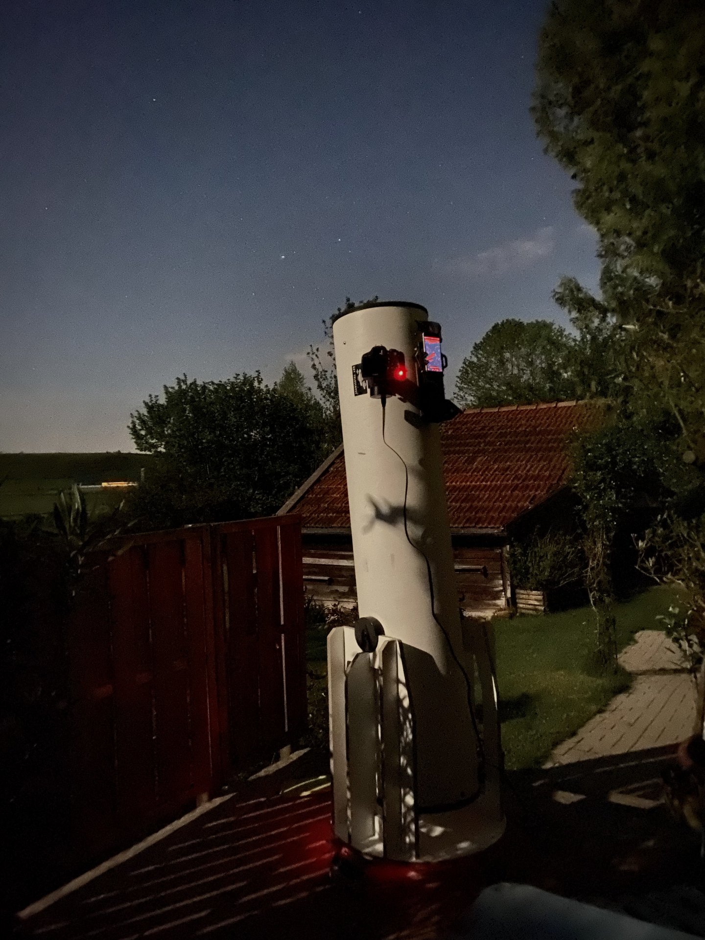

Das Teil ist kurz zusammengefasst ein von mir entwickelter Eigenbau, der Antrieb der beiden Achsen erfolgt über zwei Nema 17 Motoren die von einem Arduino mit CNC shield gesteuert werden.
Die Konstruktion besteht aus 3D-Druck- sowie wasserstrahlgeschnittenen Teilen, in Kombination mit „oldschool“ Maschinenbau, also von Hand zugeschnittenen/gebohrten und verschraubten bzw. verschweißten Profilen, Blechen und Vollmaterialabschnitten aus Stahl und Aluminium.
Beim Teleskop handelt es sich um einen 10“ f/5,6 Dobson von Grab Astro Tech (GAT Telescopes). Genauer gesagt um ein Gerät des Herstellers Discovery aus USA, diese Teleskope wurden von Grab in den 1990er Jahren in Deutschland vertrieben.
Rein äußerlich eher ein Oldtimer, aber mittlerweile kann man damit noch deutlich mehr machen als auf der Dobson Montierung visuell beobachten. Ich selber hab nämlich ne ganze Menge Extras eingebaut ;-)
Ich möchte erwähnen dass das ganze ein „low budget Projekt“ für den Spaß am basteln ist, und so liegt der Fokus auf Eigenbau und gebraucht-Teilen.

- EQ Plattform, beide Achsen angetrieben (Eigenbau)

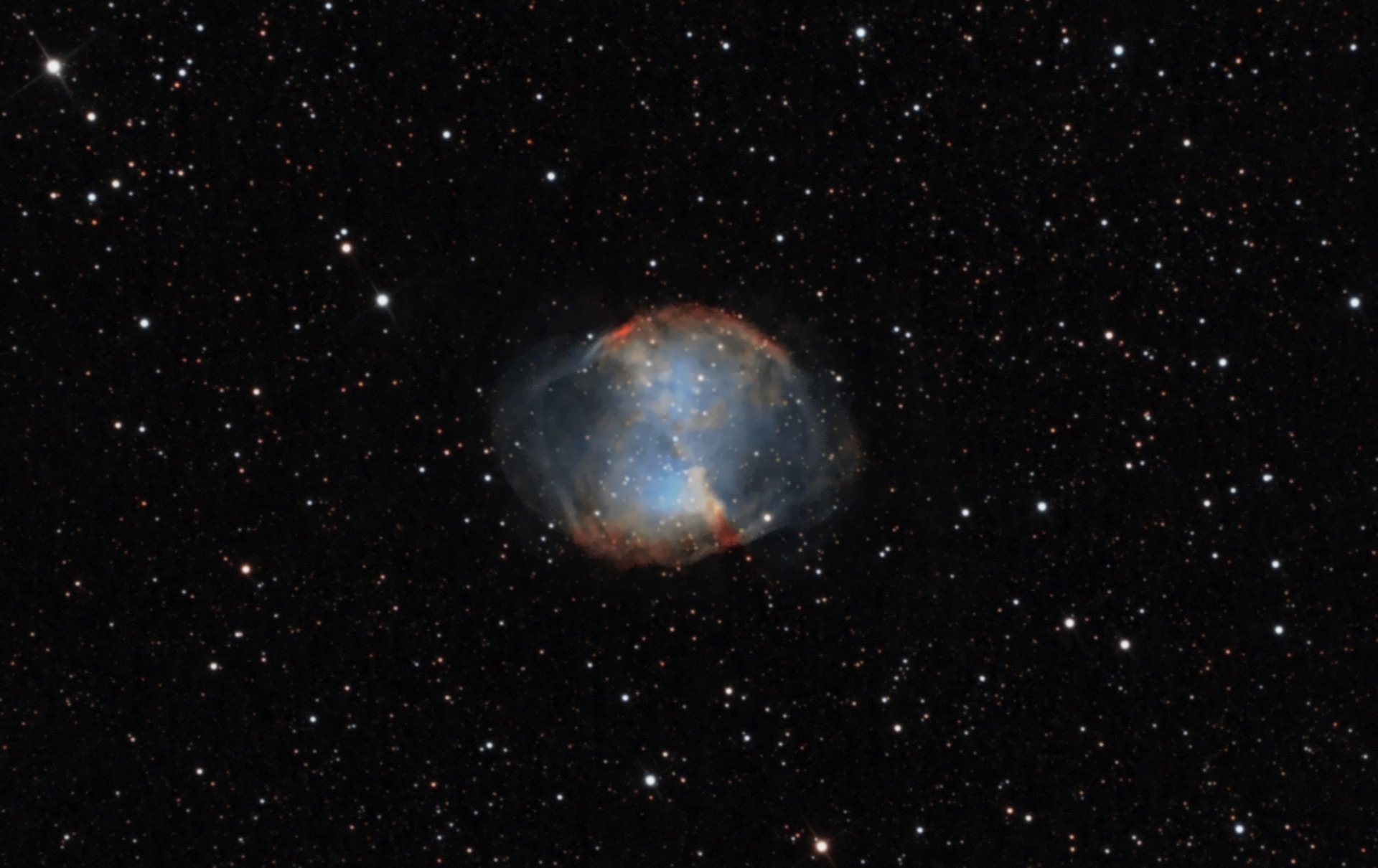

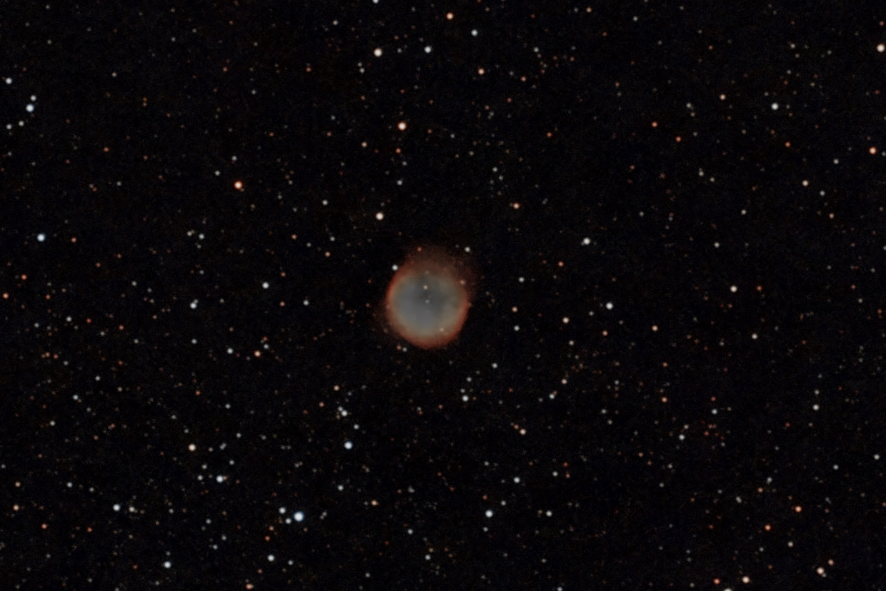

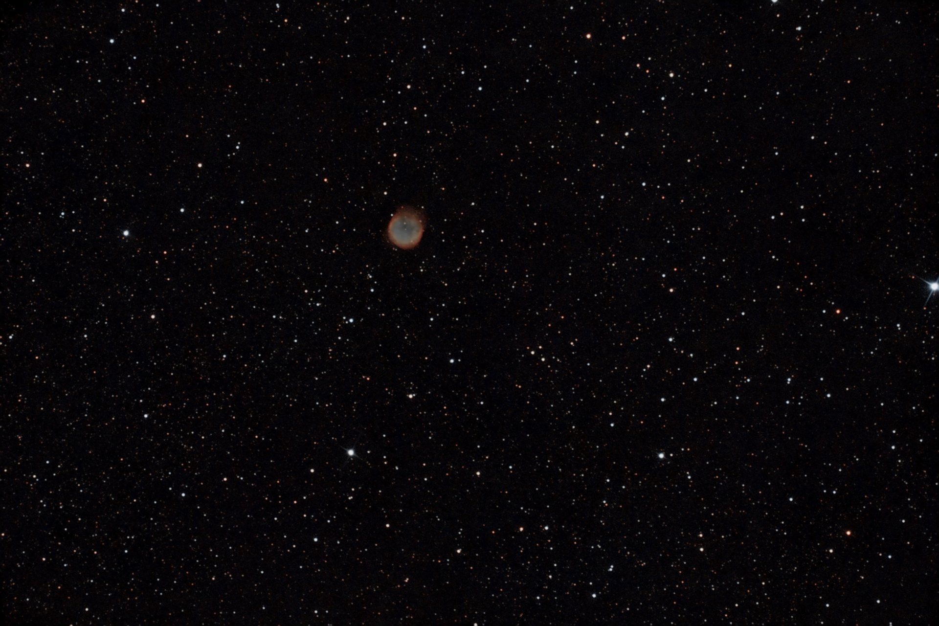

Den Anfang macht diese Aufnahme, die ich am 15. Februar von meiner Terrasse aus gemacht habe.
Auf die Beschreibung des Objekts kann ich wohl wegen ausreichender Bekanntheit verzichten.
Das Bild entstand aus 35 Aufnahmen zu je 60 Sekunden bei ISO 1600.
Für den Zentralbereich hab ich noch 10 Aufnahmen zu 10s gemacht, das hat allerdings nicht so gut funktioniert und eine Sekunde Belichtungszeit hätte wohl gereicht.
Die Sicht war klar bis zum Horizont runter, allerdings relativ viel Feuchtigkeit in der Luft.
Stacking in Siril mit „no dbf“ Skript (also keine darks, bias, flats). Die dithering Funktion des mgen war allerdings an.
Am fertigen Bild habe ich in Gimp, darktable und mit der Fotobearbeitungsfunktion vom Iphone noch etwas rumgebastelt.
Die Farben sind eher kräftiger, allerdings ist dass das Ergebnis nach photometrischer Farbkalibrierung und Bearbeitung, ohne das ich die Sättigung erhöht hätte. Ich hab mich deshalb dazu entschieden es so zu lassen.
Ich war überrascht wie viele Details man bei 35 Minuten Belichtungszeit sieht, besonders die Rauchschwaden-artigen Staubwolken. Aber M42 ist halt ein sehr großes und helles Objekt.
Das kein Mond am Himmel war und die Nachbarn ihr Licht auf der Terrasse ausgelassen haben hat vermutlich ebenfalls zum meiner Meinung nach ganz guten Ergebnis beigetragen.

Ein Problem besteht noch darin das die Antriebsrolle bei Objekten tief im Süden ab einer bestimmten Position zum durchrutschen neigt (wenn es quasi wieder „bergauf“ geht).
Wenn das Teleskop nach Süden gerichtet wird wandert der Schwerpunkt eben weg vom Nordlager mit den Rollen, die dadurch entlastet werden. Das geschieht etwa nach 40 Minuten Laufzeit.
Die einfache Lösung wäre zwei größere Hantelscheiben unten in die Rockerbox zu legen.
Ich arbeite aber momentan an einer gummierten Rolle, die sollte das Problem ebenfalls lösen.

Das mechanische Design ist stark angelehnt an diesen US-Hersteller: Equatorial Platforms: Home Page
Ich habe vor dem Bau viel im Internet recherchiert und dabei bin ich auch auf solche Ergebnisse gestoßen, die mit den Plattformen des genannten Herstellers erreicht wurden: Tom Osypowski Äquatorialplattform
Die Unterschiede bestehen hauptsächlich darin das ich Schrittmotoren statt Gleichstrommotoren verwende, und über die Arduino Steuerung noch 4 induktive Endlagenschalter eingebunden habe, damit der Antrieb stoppt bevor irgendwas ansteht. So kann man die Plattform unbeaufsichtigt laufen lassen.
Und mein Schwenkrahmen ist aus Stahlprofilen statt Aluminium, und während die Grundplatte bei mir aus einer dicken Alu Platte wasserstrahlgeschnitten wurde besteht sie beim Kollegen aus verschweißten Aluprofilen.
Sonst sind die Ähnlichkeiten schon recht groß. Aber gut kopiert ist ja bekanntlich halb gewonnen.
Was ich bei mir allerdings schon als Vorteil sehe ist die in C programmierbare Steuerung, die theoretisch eine Funktionserweiterung zulässt. So könnte man die beiden Achsen der Rockerbox ebenfalls motorisch antreiben, und dadurch sowas wie einen „full-goto“ Dobson umsetzen. Dann wäre ein komplett ferngesteuerter Betrieb möglich.

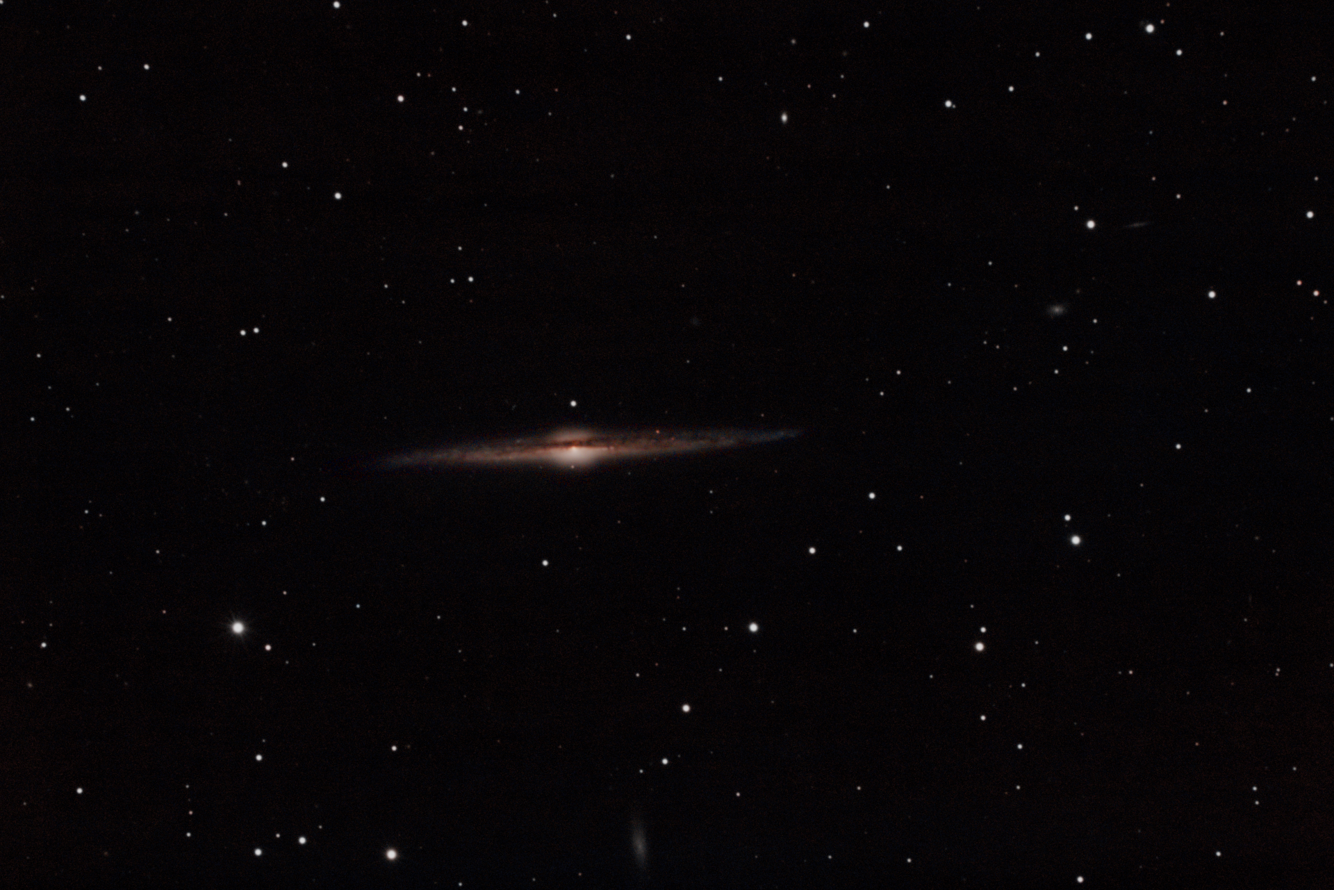

Bedingt durch Wetter, früh aufstehen und technische Probleme mit der Ausrüstung ging die letzten Monate nicht so viel wie erhofft. Aber ein bisschen was geht bekanntlich immer.
NGC 4565: 143 x 60s bei ISO 1600, verteilt auf die Nächte vom 11. und 21. April, sowie den 21. Mai. Leider meist schlechte Sicht durch Dunst/ Schleierwolken.
M51: 112 x 60s bei ISO 1600 am 25. und 27. Mai, sowie 7. und 9. Juni. Mondlicht störte teilweise schon sehr, und im Mai ebenfalls nur mäßig klare Sicht.
dithering Funktion vom Mgen war aktiv, stacking in Siril wieder mit „without dbf“ Script (ohne darks, bias, flats)
Die dunklen Ränder die sich durch das stacking von leicht verschobenen Bildausschnitten ergeben sind weg geschnitten.
Bearbeitung in Siril und Gimp. Also auch wieder nur sehr grundlegend, ohne irgendwelche ausgefeilten Tricks bzw. Software auf Basis neuronaler Netze, um dem „low budget“ Ansatz gerecht zu werden.
Die Motive selbst bedürfen wohl keiner großen Erklärung, da sie schon oft fotografiert wurden. Wenn auch vermutlich noch nicht ganz so oft durch ein Teleskop mit Dobson Montierung ;-)

Ich habe die Plattform im Juli weiter technisch verbessert (Antriebsrolle aus Aluminium, Hebel-Mechanik um den Druck auf die Antriebsrolle einstellen zu können, und was den größten Einfluss hatte: Rollenstößel für den Nockentrieb der Deklinationsachse, wodurch die Reibung gewaltig reduziert wurde).
Dadurch läuft die Plattform jetzt richtig gut.

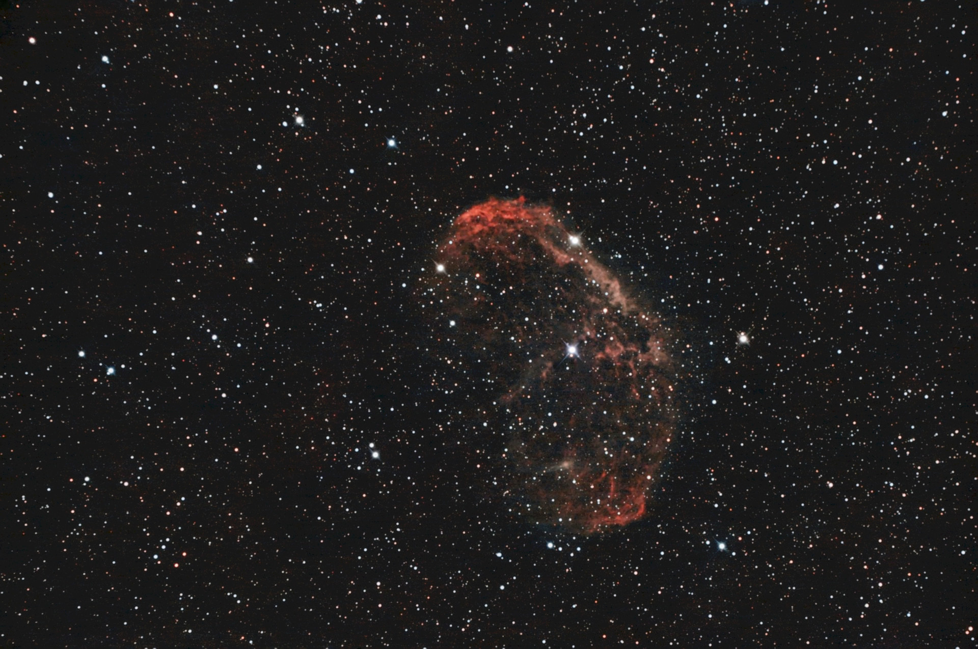

Der allseits bekannte Sichelnebel im Schwan ist ein Emissionsnebel, der aus der äußeren Hülle eines Wolf-Rayet Sterns entstanden ist. Diese massereichen Sterne stoßen große Mengen Materie in ihre Umgebung ab. Etwa 4700 Jahre war das Licht von dort unterwegs, bis es in den Nächten vom 9., 14. und 15. Juli auf den Sensor der EOS getroffen ist.
Belichtet habe ich 146 x 60s bei ISO 1600.
Leider habe ich hier trotz eigentlich noch guten Verhältnissen (bortle class 4) mit viel Streulicht durch die LED Strahler an den umliegenden Bauernhöfen und Handwerksbetrieben die ganze Nacht über zu kämpfen. Das führt zu starken Gradienten bei längeren Aufnahmeserien, wodurch schwache Strukturen kaum noch herauszuarbeiten sind.
Im vorliegenden Fall musste ich den Hintergrund stark glätten (GraXpert hat sich bewährt), und die intensive Bearbeitung hat leider zu einem hässlichen Streifenmuster geführt. Vermutlich helfen nur schmalbandige Filter hier weiter.
Ich bin schon schwer am überlegen ob ich den Astronomik H Alpha 6nm Clipfilter für die EOS bestellen soll, allerdings kostet der immerhin ca. 20% vom Preis meiner gesamten bisherigen Astrophoto-Ausrüstung.
Die Bearbeitung habe ich neben GraXpert mit Siril 1.2.0 gemacht, wovon ich ziemlich begeistert bin. Besonders die neue Dekonvolution ist richtig stark.
Außerdem habe ich Darktable und Gimp verwendet, sowie Starnet++.
Ich bin somit also von dem Pfad abgekommen die Bearbeitung ohne „KI“-basierte Software zu machen, aber immerhin alles noch mit Freeware ;)
Was mir leider nicht so gut gefällt ist die Tatsache das durch die Klemmung des Explore Scientific HR Komakorrektors bei den meisten Aufnahmen eine mehr oder weniger starke Verkippung entsteht. In der oberen Bildhälfte (v.a. links) zeigen die Sterne radial zur Mitte. Da muss ich nochmal schauen wie man das Teil besser im Okularauszug zentrieren kann.

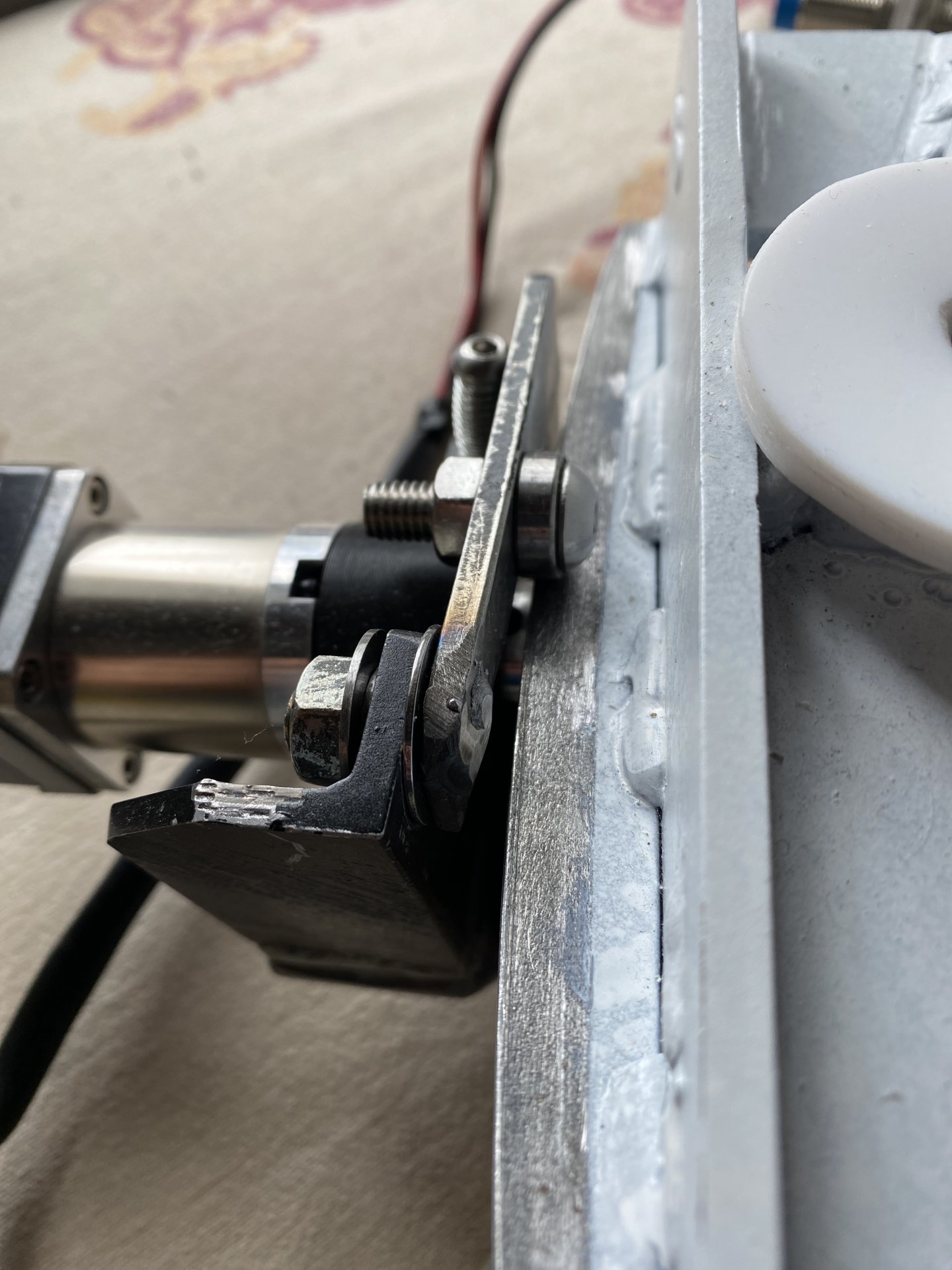

Entscheidend war jetzt noch die Reibung im Nockentrieb für die Deklinationsachse zu reduzieren. Das geschieht über einen Rollenstößel, die Rolle ist ein Miniaturkugellager welches über einen Stift fixiert wird. Außerdem kann der Anpressdruck der Antriebsrolle über einen Hebelmechanismus eingestellt werden (die Teile sollte ich mal lackieren). Im Anhang Fotos sowie Screenshots vom CAD Modell, da erkennt man die Funktion etwas besser.

Am 20. Juli konnte ich die guten Bedingungen mal wieder nutzen. Eigentlich wollte ich NGC 6960 fotografieren, aber der war noch vom Hausdach verdeckt.
Auf der Suche nach einem „Lückenfüller“ habe ich dann festgestellt das knapp über den Bäumen im Süden NGC 6782 im Adler sichtbar ist. Dieser planetarische Nebel hat eine gewisse Ähnlichkeit mit dem bekannteren M57 in der Leier, ist aber nicht so hell. Er ist etwa 3000 bis 5000 Lichtjahre von uns entfernt, und wurde im Juli 1788 von William Herschel entdeckt.
Belichtungszeit 40x 60s. Die Brennweite des Teleskops ist für ein so kleines Objekt relativ kurz, deswegen habe ich das Bild etwas zugeschnitten. Das volle APS-C Format siehe Anhang.
Details zur Aufnahme siehe hier: NGC 6781
Diesen Planetarischen Nebel gibt es ja auch noch :) Den wollte ich immer mal aufnehmen, hab's aber jedes Jahr wieder vergessen.
Sehr interessanter Lückenfüller auf jeden Fall. Sterne sehen alle gut aus. Deine Plattform läuft wirklich gut. Auflösung ist auch gut.
Danke, ja ich bin schon ganz zufrieden mittlerweile. Vor allem funktioniert das ganze auch sehr zuverlässig und ist schnell einsatzbereit.
Plattform raus stellen, Teleskop drauf, kurz einscheinern, MGEN und Kamera dran stecken, scharfstellen mit Bahtinov Maske und dann kann das Ziel über die Starsense App angefahren werden. Dann nur noch MGEN kalibrieren und Aufnahmeserie starten. Für 10“ Öffnung kommt man vermutlich kaum schneller zum Einsatz mit einem mobilen setup, da Montierung und Teleskop zusammen unter 20kg wiegen.
Einzig das manuelle Ausrichten des Bildausschnitts bei mehreren Aufnahme-Sessions vom selben Motiv kostet manchmal Zeit. „fps override“ in magic lantern hat sich dabei allerdings als hilfreich erwiesen.
Nachdem der walisische Astronom Isaac Roberts im Jahr 1888 damit begonnen hat, fotografieren heutzutage unzählige Hobby-Astronomen jeden Sommer den Hantelnebel. Natürlich konnte ich mich dem auch nicht ganz entziehen ;-)
Der 10. auf den 11. August bot sehr gute Bedingungen. Bis zum Mondaufgang hatte ich ein relativ straffes Programm geplant, und somit war nach dem beobachten der bekannten Sommerobjekte mit dem 21mm Ethos und einer Aufnahmeserie von NGC 6960 nur noch etwa eine halbe Stunde Zeit, bis der Himmel durch den Mond für die Fotografie zu hell werden würde.
Daher entstand die M27 Aufnahme aus lediglich 45 Einzelbelichtungen zu je 45s.
Nach dem stacken zeigte sich allerdings das durch die Helligkeit des Objekts bereits einiges zu sehen war. Aufgrund dieser hatte ich auch ISO 800 gewählt. Durch diese Kombination ergab sich bereits mit 34 Minuten Gesamtbelichtungszeit das meiner Meinung nach doch ganz passable Ergebnis, welches ich hier zeige.
Die Form von M27 finde ich bei genauerer Betrachtung sehr interessant. Fast wie das aufgerissene Maul eines Mantarochens oder Wallers, mit den wulstigen „Lippen“. Bemerkenswert auch die dunklen wolkenartigen Strukturen innerhalb des Nebels.
Details zur Aufnahme hier: Messier 27
Das Bild zeigt einen Ausschnitt, das volle APS-C Format befindet sich wieder im Anhang.

Danke Mike, die Kombination aus geringem Rauschen wegen niedrigerer ISO Zahl, starkem
Signal durch die Helligkeit des Nebels, und der richtig klaren Luft in dieser Nacht haben zu einem Ergebnis geführt das mich angesichts der kurzen Belichtungszeit auch sehr positiv überrascht hat.
Auch die Bearbeitung mit Siril 1.2, GraXpert und Starnet++ hat sich gut eingespielt mittlerweile. Die neue Version von Siril hat mit überarbeiteter Dekonvolution und Entrauschungsfunktion wirklich großes Potential für ein freeware Programm.

Im Herbst habe ich mit dem Dobson dieses Objekt fotografiert, und dabei gut 5 Stunden Belichtungszeit zusammengebracht.
Es dürfte jedem bekannt sein als „Kokon-Nebel“. Genau genommen zeigt die Aufnahme ja den Emissionsnebel IC 5146, den darin entstehenden Sternhaufen Collinder 470 der den Nebel zum leuchten bringt, und die Dunkelwolke Barnard 168. Der kleine blaue Reflexionsnebel hat die Katalogbezeichnung vdB 147.
Durch die Verwendung einer entsprechend langen Taukappe die ich aus einer schwarzen Isomatte gebastelt habe konnte ich die Streulichtproblematik weitgehend lösen.
Somit waren die Rohdaten recht passabel was Gradienten und Hintergrund angeht, und neben dem Ansatz der länglichen Dunkelwolke Barnard 168 kann man auch noch jede Menge rötlich-braunen Staub erkennen der den leuchtenden Nebel umgibt.
Es kam wieder AstroNoiseNet zum Einsatz, was meiner Meinung nach die Palette an Freeware ganz gewaltig bereichert (auch wenn es offiziell noch nicht fertig entwickelt ist).
Mit dem Ergebnis bin ich was Preis/Leistung der eingesetzten Ausrüstung und Software angeht (nach wie vor komplett mit Freeware bearbeitet) schon ganz zufrieden ;)
Details zur Ausrüstung auf der Galerieseite: IC 5146, Collinder 470, vdB 147
