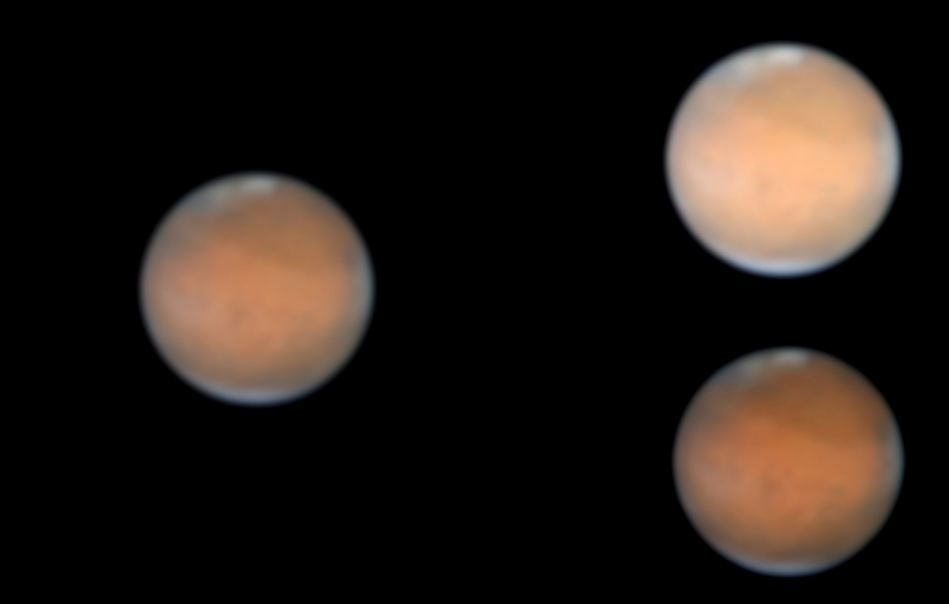

Mal wieder aus der Beobachtungspraxis geplaudert: Ich habe viel herumgespielt. Normal nehme ich 2xBarlow und Verlängerung. Das gibt am Refraktor schon stolze f:31. Für Monoaufnahmen mit der ASI290MM sehr gut, mehr muss nicht.
Nun war Mono bei den Umständen nicht die erste Wahl, sondern ein Instantergebnis mit der ASI224MC vorzuziehen. Die aber hat etwas größere Pixel, das Bild wird also kleiner als Mono. Abhilfe schaffte diesmal ein Okularprojektionsadapter. Mit einem Baader 12,5mm Ortho und variablem Auszug konnte ich nun zwischen ~f:50 und f:60 spielen.
Ergebnisse anbei, in der Größe original zueinander belassen.
Dazwischen zwei Versuche mit dem C14, die schön zeigen, das dessen Bilder schlechter auflösen als die des Refraktors.
F:61 ist am Refraktor etwas overkill, aber um die f:50 kann man tatsächlich mit der Farbkamera noch nutzen.
Auf jeden Fall bin ich so zu angenehm guten Bildern gekommen, wo ich ansonsten frustriert die Kuppel zugemacht hätte. Das Tandem ist ein "Paar für alle Fälle" :))

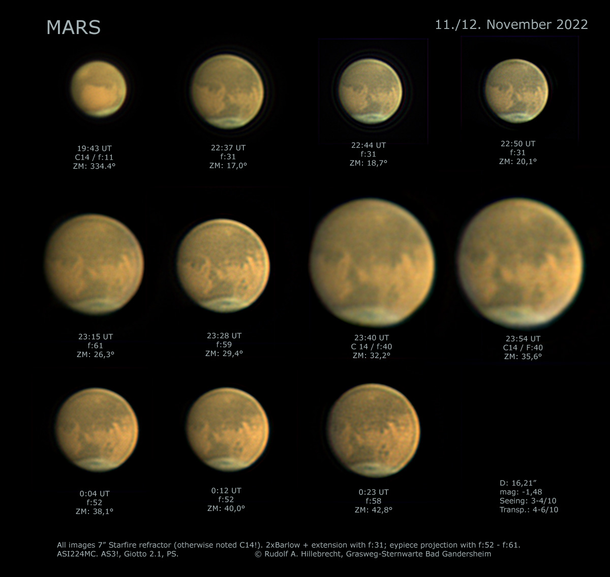

So: Weiter mit dem 12. November.
Ich denke, vielleicht schließen sich andere Beobachter auch an und posten ihre Bilder in diesem Dauer-Thread.
Das Seeing blieb weiter mies, mit großer Öffnung, also meinem C14 war nichts zu holen. Wohl aber am 7"-Refraktor. Ergebnis anbei.
Rudolf
(P.S. englische Beschriftung, weil die Version auch in die Japan ALPO-Liste gepostet wurde, aber auch so versteht das hier wohl jeder...)
PPS: Die Farbe ist diesmal etwas anders als bei meinem letzten Tableau, das insgesamt leicht zu gelblich war. Ein emsiger Kollege, Ralf Burkart, hat ein "Masterbild" gemittelt, anhand dessen man sich am Monitor bei der eigenen Bearbeitung farblich ausrichten kann. Bei Interesse kann ich das gerne mal weiterverbreiten.

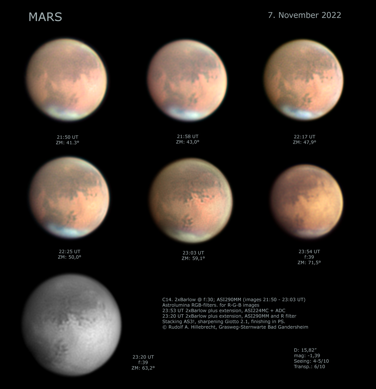

Hallo zusammen.
Auch wenn es nicht der zeitlichen Abfolge enstpricht, aber diese Bilder gehören auch hier hinein, um mehrere Beobachtungstage miteinander vergleichen zu können.
Langsam arbeite ich mich rückwärts durch die Beobachtungen der letzten Zeit. Da ist noch das eine oder andere nachzuholen.
Nachdem zuletzt das C14 keine brauchbaren Ergebnisse lieferte, kann ich mit den Beobachtungen vom 7. November den Nachweis antreten, dass es dabei nicht am Instrument, sondern den miserablen Seeingumständen lag. Der 7. war wohl mein bislang bester Marstag in dieser Oppositionsperiode.
Der Vorteil der Bearbeitung jetzt erst liegt darin, dass die Farben an den "Burkart-Index" angepasst sind ;)
Mit der Auflösung an dem Abend kann ich - vor allem angesichts nur mäßgem Seeings - sehr zufrieden sein, das entspricht einem 14-Zöller bei Durchschnittsbedingungen. Interessant sind die Beobachtungen auch im Vergleich mit den Folgetagen bezüglich der Eiswolken am Nordpol.
Rudolf

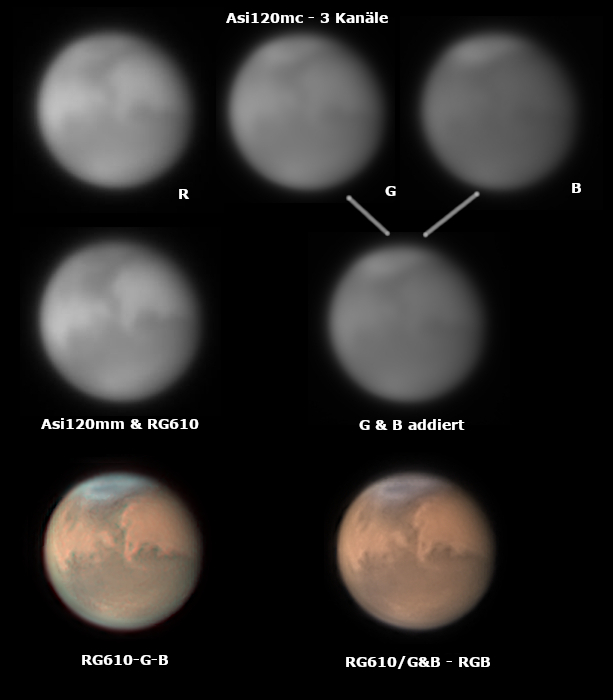

Hier eine Übersicht vom 13.11.2022, 12" F5 Dobson, ZWO ADC, Baader Q-Turret:
Wenn man die Farbaufnahme in die 3 Kanäle trennt sieht man deutich wie unterschiedlch der Mars vor allem im Blaukanal versus Rotkanal aussieht.
( Summenbilder obere Reihe)
Die weiße Polkappe / Dunstschichten und Wolken zeigen sich meist nur im Blaukanal während die Details der Oberfläche im Rot-Bereich besser zur Geltung kommen. Es ist für einen natürlichen Anblick daher problematisch den ansonsten detailsarmen Blaukanal wegzulassen.
Ich besitze keinen teuren Satz RGB Filter für meine Asi120mm, aber den RG610 Rotfilter. So kann ich mit einer seperaten Aufnahme zumindest den detailreichen Rotkanal austauschen.
Ein reines R-RGB würde zwar mehr Oberflächendetail des Rotkanals zeigen aber kaum noch etwas von der Polkappe. Hier rechts seht ihr einen Kompromiss.
R&G addiert und dazu dann nochmal RG610. Somit eine Gewichtung von 50% gegenüber 33% im linken RG610/G/B Bild.
Und schon da ist der weiße Nordpol abgeschwächt.
In Zukunft werde ich aber wahrscheinlich eher zur Darstellung mit allen Farbkanälen in gleicher Gewichtung tendieren.
Holger
Hallo Holger.
Das reine RGB-Bild ist zweifellos am besten.
Aber auch bei R-RGB müssen nicht automatisch die meteorologischen Phänomene leiden. Ich arbeite vorsichtig die R-Luminanz nur in den Bereichen ein, wo keine Wolken oder Staub für Trübung sorgen. Damit verschwinden sie durch die Luminanz nicht, die Albedo-Details in den anderen Bereichen aber werden besser dargestellt als es ein reines RGB kann. Korrekterweise gehörten dann aber eigentlich auch beide Bilder nebeneinander gestellt, denn nur das RGB-Bild gibt den tatsächlichen Anblick wieder, also auch die derzeit sichtbare Staubtrübung über den gesamten Planeten.
Rudolf

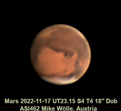

Servus René,
klar verlierst du gewaltig an Hebelarm, rechne mal nach, cos von 35° ist ca. 0.82, cos von 60° ist aber nur mehr 0.5. Das heisst es geht un den Faktor .82/.5 schwerer, das ist ein gewaltiger Unterschied.
Ganz oben ist die Polkappe von Wolken befedeckt, das dunkle Gebiet am Rande der Polkappe ist Acidalium Planitia, oder wie man früher sagte, Mare Acildalium. Der Schlauch ist Nilokeras( oberer Teil) und Marageritifer Sinus
(unterer Teil), der kleine Gupf rechts neben dem Schlauch ist Sinus Meridiani auch Gabelbucht genannt, zwischen den beiden Zinken verläuft übrigens der Nullmeridian. Sinus Meridiani ist also quasi das marsianische Greenwich.
Diese Gebiete sind auch auf meiner Aufnahme zu sehen, allerdings habe ich als ehemals visueller natürlich Süden oben.
CS Mike

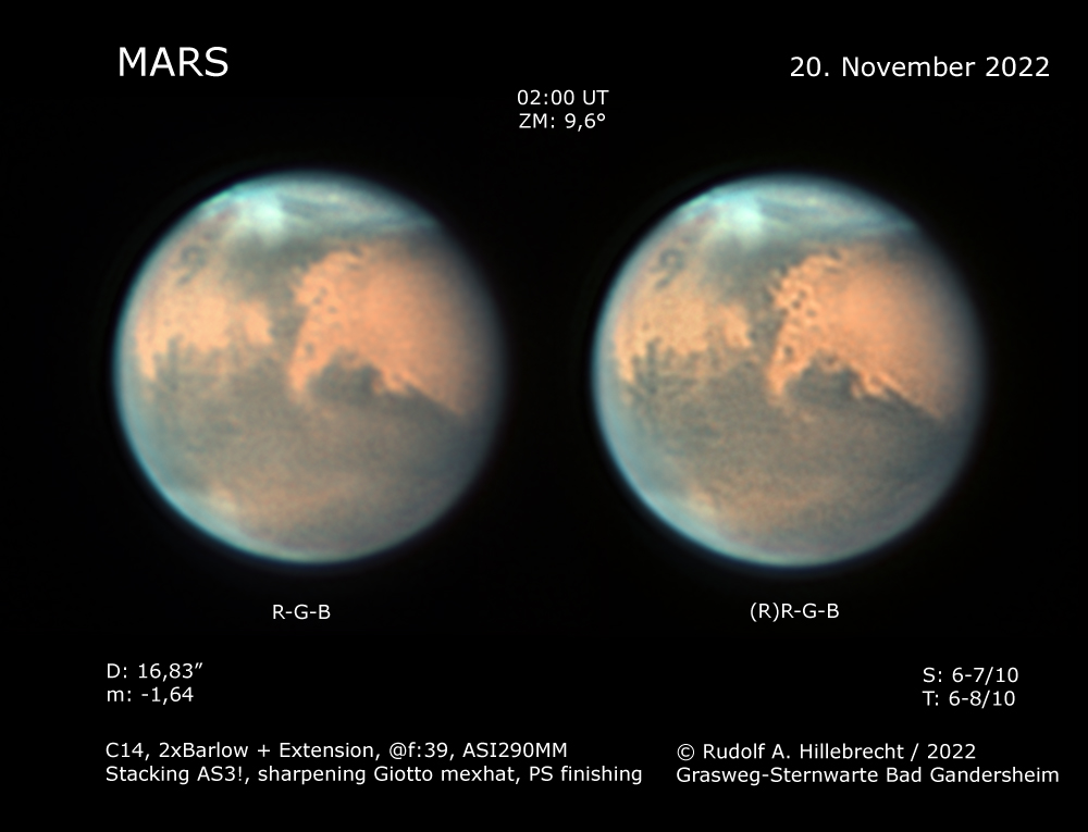

Hallo zusammen.
So, es ist vollbracht: Die lange Nacht vom 19. auf den 20. November ist durchbearbeitet. Zusammengekommen sind beim Mars elf gute bis sehr gute Aufnahmen über einen Zeitraum von siebeneinhalb Stunden. Ist schon sehr lange her, dass ich so lang an einem Objekt gesessen habe.
Die Bilder erlauben aufgrund der aktuellen Umstände auf Mars auch Einblicke in das Wettergeschehen dort, wie sie mir auf eigenen Aufnahmen noch nie zu Augen kamen. In der NPH war eine Dynamik, dass bei genauer Betrachtung die Abstände zwischen meinen Aufnahmen schon fast wieder zu groß waren. Manches hätte noch feiner dargestellt werden können, vor allem, wenn das alles womöglich noch in eine Animation gepackt wird. Ich hätte nie gedacht, dass Wolkengeschehen auf Mars so schnell ist.
Achtung: Das Tableau ist groß. Alle Details sind erst richtig gut in nahe 100%-Ansicht zu sehen.
Gehen wir die Bilder einmal der Reihe nach durch:
Genaugenommen fehlt sogar noch ein früheres Bild darin, aber die Aufnahme von 19:49 UT war so schlecht, dass sie den Gesamteindruck nur gestört hätte. Daher weggelassen.
20:05 UT Die NPH ist gut über dem Nordpol zentriert, relativ gleichmäßig und zeigt nur nach Osten (links) hin leichte Detailandeutung. Die grünliche Farbe der NPH ist der schlechten Luft geschuldet. Im Süden ist am Hellasbecken und Richtung Pol weitverbreiteter Dunst zu sehen, ebenso angedeutet entlang des Ostrandes links und im Westen über Hesperia.
21:53 UT Das Bild hat sich verändert: Die NPH beginnt nach Osten hin exzentrisch zu werden, Wolkenbänder bewegen sich südwärts vom Pol weg, erste Details werden sichtbar. Der Ostrand zeigt stärker Dunst als knapp zwei Stunden zuvor, der im Süden ist noch da, hat sich aber mehr in die Polregion zurückgezogen, dort aber gut erkennbar und hell. Auch über dem verschwindenden Hesperia ist weiter Dunst auszumachen.
22:48 UT Eine knappe Stunde später ist an der NPH ein abgetrenntes Wolkenband erkennbar, das sich südwärts in die Acidalia Planitia hinein erstreckt. Der Rand der NPH folgt diesem Trend ebenfalls. Der Dunst am Ostrand sorgt für sichtbare Aufhellung, besonders stark in Südpolnähe. Dort hat sich außerdem mindestens ein gut abgesetzter Wolkenstreifen formiert, ein zweiter schwächerer und breiterer ist in etwas gemäßigter südlicher Breite erkennbar. Er ist am Morgenrand (links) stärker und scheint sich gegen Mittag noch vor dem Hellasbecken aufzulösen.
23:15 UT Details am Rand der NPH werden deutlicher. Die NPH zeigt erstmals leicht rötliche Anteile. Am Morgenrand taucht eine neue, helle Wolke in der Acidalia Planitia auf. Weiter heller Dunst am Ostrand und in Südpolnähe, wo sich jetzt zwei schmale Wolkenbänder gebildet haben. Im südlichsten sind auch zwei helle Verdickungen zu finden. Der Wolkenstreifen in gemäßigter südlicher Breite besteht weiter.
23:44 UT Die Details in der NPH und ihren Wolkenausläufern werden deutlicher. Die NPH bildet so etwas wie eine eigene Kappe, aus dieser setzen sich zwei Wolkenbögen nach Süden ab. Dunst am fast gesamten Ostrand und als breite Zone in gemäßigter südlicher Breite über dem Mare Erythraeum, der sich zum Meridian hin auflöst, aber abends (rechts neben Hellas) wieder zu bilden scheint. Ganz im Süden nahe des Pols weiter zwei dünne Wolkenstreifen, im südlicheren haben sich zudem zwei kleine Wolkenklumpen gebildet.
00:04 UT NPH wie 20 min früher. Allerdings scheint sich die Lücke, die um 23:44 zwischen dem inneren Wolkenbögen und dem südlichsten Wolkenfeld in der Acidalia Planitia noch bestand, fast geschlossen zu haben. Ostranddunst und Dunststreifen in der südlichen Hemisphäre unverändert sichtbar, die beiden kleinen Wolkenklumpen am Südpol sind nach nur 20 min aber wieder so gut wie verschwunden.
02:03 UT Mit fast zwei Stunden Abstand sind die Veränderungen nun sehr auffällig: Die NPH liegt zentrisch auf dem Nordpol. Der in den Bildern davor durchgängige Wolkenbogen ist aufgebrochen bzw. verschwunden, an seiner Stelle stehen nun zwei Stummel als Ausläufer aus der NPH nach Süden. Ganz in Blick gekommen ist das große Wolkenfeld in der Acidalia Planitia, das mehrere Ausläufer hat. In seiner weitesten Erstreckung nach Süden im östlichen Ende des Wolkenfeldes erreicht es immerhin ungefähr 30° Nord auf dem Mars. Irdisch gesehen hieße das, die Eiswolken würden ganz Europa überdecken und bis nach Nordafrika reichen!
Der Randdunst hat sich am Ostrand nun mehr nach Süden in gemäßigte und hohe Breiten zurückgezogen. Dort ist zudem polnah ein deutliches Wolkenfeld entstanden über der Senke von Argyre II. Der Dunst in gemäßigten südlichen Breiten löst sich nun bereits im Laufe des Marsvormittags auf.
02:27 UT Erkennbare Veränderungen der Wolkenbänder an der NPH; die beiden Ausläufer rechts werden schwächer und ziehen sich mehr Richtung Pol zurück. Das Wolkenfeld in der Acidalia Planitia weist eine interessante Zweifarbigkeit auf. Der östlichere (linke) Zipfel ist gelblicher. Möglicherweise ist hier bodennäher auch noch Staub beteiligt, während die eisblaue Wolkenschicht höher liegt. Dunst im Süden abgeschwächt, an stärksten randnah und in Polnähe, nur das Wolkenfeld in der Argyre besteht weiter.
02:39 UT Obwohl nur 12 min. später, sind wieder deutliche Veränderungen sichtbar: An der NPH sind ganz rechts vorhandene Wolken kräftiger geworden. In der hohen Wolke des Wolkenfeldes in der Acidalia Planitia hat sich ein heller Knoten gebildet, eine weitere helle Verdickung findet sich am Ostrand weiter links. Auch in der NPH selbst ist ein heller Punkt auszumachen, der ab 02:03 zu verfolgen ist. Im Süden sind die gemäßigten Breiten bis auf randnähere Reste weitgehend dunstfrei geworden, die Wolke in Argyre II löst sich auf.
03:00 UT Überwiegend wie 20 min vorher; im Bereich des Wolkenfeldes Acidalia Planitia scheint sich der mit Staub gemischte Anteil links unten etwas schmaler zu werden. Nahe der Übergangsstelle zur bläulicheren Eiswolke hat sich ein heller Knoten gebildet. Der Süden ist deutlich dunstfreier geworden, nur noch schwache Reste im Gebiet Argyre II.
03:26 UT Der linke Zipfel des Wolkengebietes in der Acidalia Planitia hat sich weiter nach Norden zurückgezogen. Derweil ist ein Wolkenstreifen, der noch über dem Wolkenfeld zu liegen scheint, etwas kräftiger geworden. Am Ostrand tauchen weitere, weit nach Süden reichende Wolken auf. Wieder stärkerer Dunst im Süden am Rand von gemäßigten Breiten bis Pol. Von der Argyre-Wolke ist nur noch ein kümmerlicher Rest übrig.
Soweit der „Marswetterbericht“ aus jener Nacht.
Ich bin sicher, das alles würde bewegt noch deutlich eindrucksvoller aussehen als in Worten beschrieben. Dazu später mehr.
Rudolf

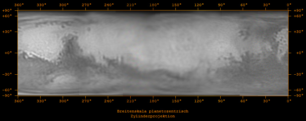

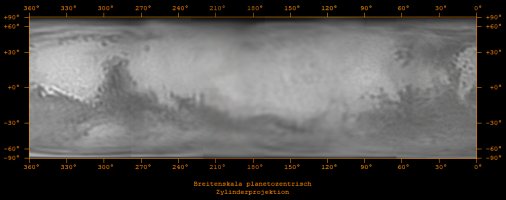

Aus unseren Ergebnissen mal eine Marskarte 2022 zu basteln, ist ja eines der erklärten Ziele des noch nicht offiziellen Mars-Beobachterprogrammes der VdS-Planetenbeobachter. Ich habe mich angesichts des guten Ausgangsmaterials aus der Nacht vom 19. auf den 20. November schon mal mit eigenem Material ans Werk gemacht. Zunächst nur mit den Ergebnissen dieser Nacht und nur mit den Rotbildern, weil es mir vornehmlich um die Albedodetails ging. Bei siebeneinhalb Stunden Abdeckung blieb natürlich noch eine erhebliche Lücke von über 120 Grad.
Bei der Nachsuche in den letzten vier Wochen habe ich dann tatsächlich gute bis ausreichend gute Aufnahmen der Restflächen finden können, so dass ich die Version 0.1 der Karte hier zeigen kann. Der Bereich zwischen 120 und 240 Grad hat noch nicht die gleiche Auflösung wie der restliche. Das sieht man beim Hinschauen schon genau. Und es gibt noch Bearbeitungsholprigkeiten, die mehr Zeit und Genauigkeit erforderm. Aber es zählt der erste Eindruck, und die Karte soll ja auch nur die Basis sein, die dann dort, wo es bessere Bilder gibt, immer wieder upgedatet wird.
Heute morgen hat es mich dann sehr gejuckt, die Karte wieder in Bewegung zu bringen. Hatte ich noch nie gemacht, wusste aber, dass WinJupos sowas kann. Nach einer Stunde Internetrecherche hatte ich das Wissen dafür zusammen, dann hat es noch gut ein halbes Dutzend Versuche gebraucht, bis Geschwindigkeit etc. stimmten. Per ser-player dann in animiertes GIF umgewandelt, und da ist er nun, der rotierende Mars.
Und weiter? Keine Ruhe! Nächster Step: das Ganze in Farbe. Und dann warte ich natürlich auf noch bessere Beobachtungen.
Und zu guter Letzt wollen wir sowas vielleicht ja mal mit den besten aus unseren Kreisen angefallenen Bildern machen und eine VdS-Planetenbeobachter-Marskarte 2022 zusammenstellen.
Bin gespannt, wie es weitergeht.
Rudolf

Hallo Rudolf,
schön zu sehen und der Marsglobus ist markant geworden! Ja, mit winjupos ist das ordentlich zu händeln. Auch die Übergänge kann man gut anpassen, hatte das in der Opposition 2020 auch mal versucht. Ebenfalls nur der rotkanal, da Farbe damals mit meinen nur visuellen Filtern nie gleich war. Den Nuller hatte ich in die Mitte gelegt.
VG Frank
Auch sehr schön, Frank.
Hast Du WinJupos die Karte so rechnen lassen, oder die Kacheln selbst in PS zusammengefügt?
Falls Letzteres, dann wären sicher noch weichere Übergänge möglich gewesen.
Rudolf
Hallo Rudolf,
nur in winjupos! Mit PS kenn ich mich nicht aus, wie man damit Kacheln erstellt. Oder nutzt du erst winjupos und bearbeitest die Übergänge danach mit PS.
VG Frank
