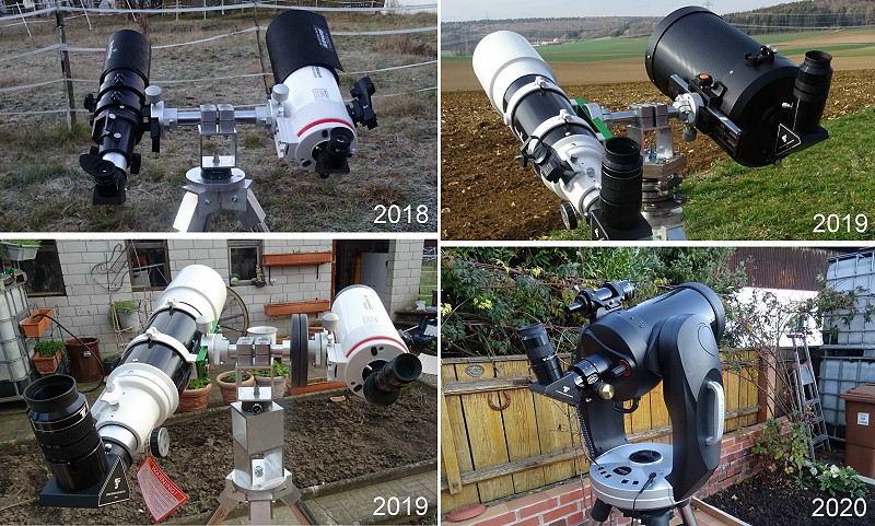

Frag mal in die Runde wer hier nur ein Teleskop besitzt ... :cool: wenn Du in die Astronomie einsteigst, dann wird es nicht bei einem Teleskop bleiben - vor allem nicht, wenn Du auch noch Astrofotografie dazu nimmst.
Ich hab vor zwei Jahren angefangen und hab inzwischen drei Teleskope. Wenn ich alles zusammen rechne was ich zwischenzeitlich gekauft und wieder verkauft habe, dann sind das 9 Stück :oops:
Erst das Mak oben linkes Bild das weiße Gerät, dann ein kleiner Refraktor dazu. Dann darunter den Refraktor getauscht gegen einen mit mehr Öffnung. Dann ein C8 dazu (oben rechts) und dann das CPC800... von den Geräten auf den Fotos oben ist nur das CPC geblieben, dazu kamen noch ein etwas kleinerer Refraktor und ein APO, den ich mir für EAA gerade selbst baue.
Das heißt natürlich nicht, dass es bei Dir genauso laufen muss aber sei versichert: bei einem Teleskop bleibt es nicht! Ausser vielleicht wenn Du merkst, dass das Hobby doch nichts für Dich ist.
