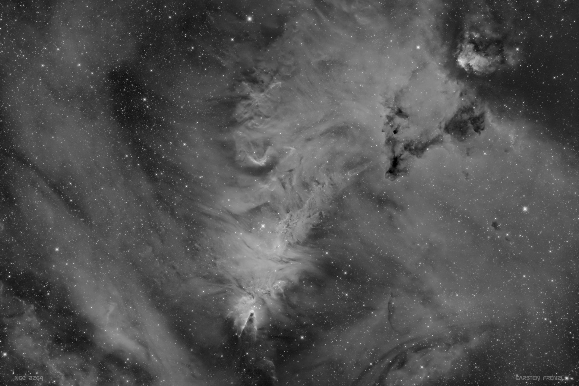

Hab jetzt mal alle Bilder die ich die Tage aufgenommen gestackt und in der Tat schaut das im Stack richtig ordentlich aus.
Obwohl gerade bei h-alpha noch ein paar komische Sterne in den Einzelbilder drin sind, aber das mittelt sich wohl raus.

Die 100% Ansicht habe ich wieder hier hochgeladen:
https://drive.google.com/drive/folders/1hfZMKUBJDhUnATkr6Ub0gd2QrcHggauK?usp=sharing
Carsten

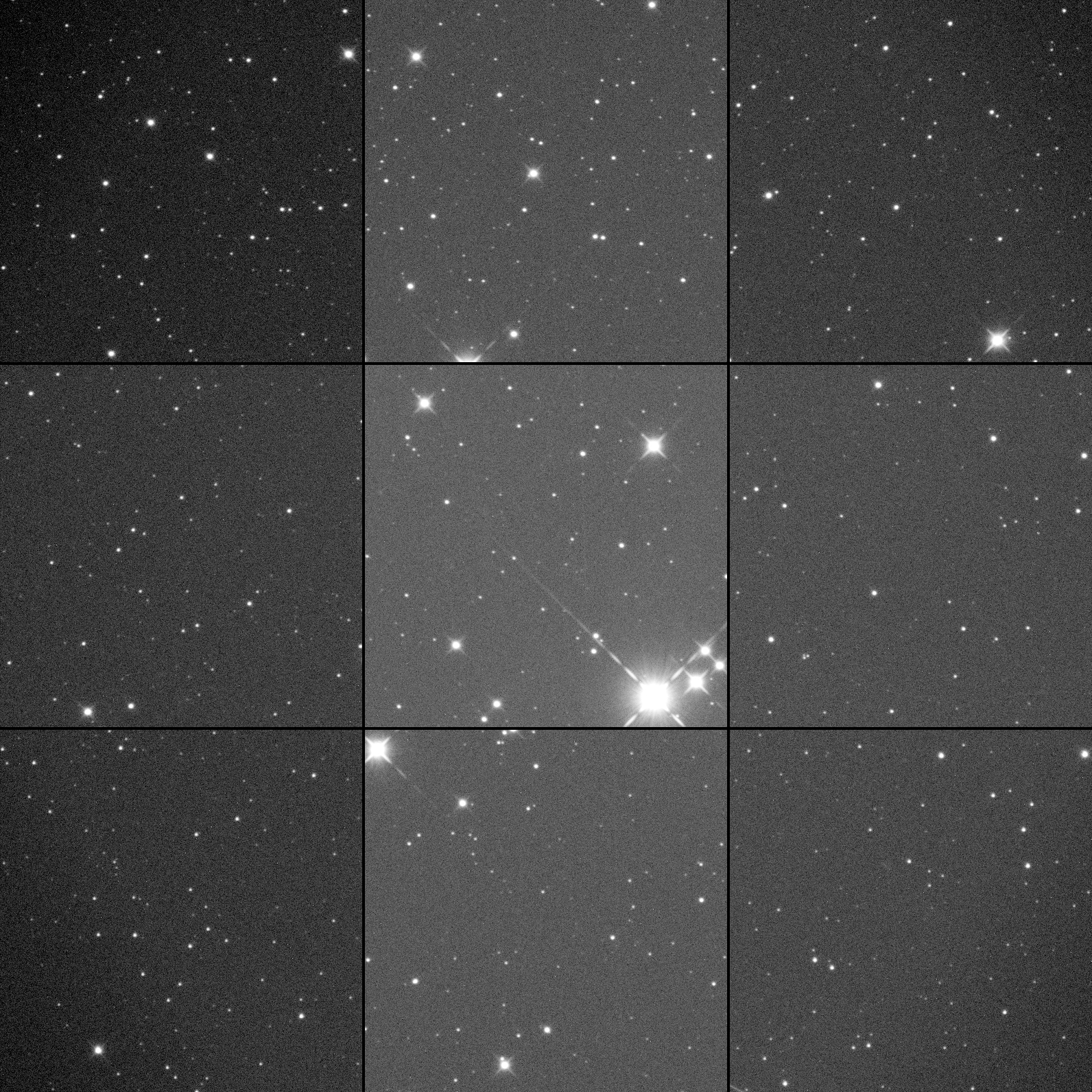

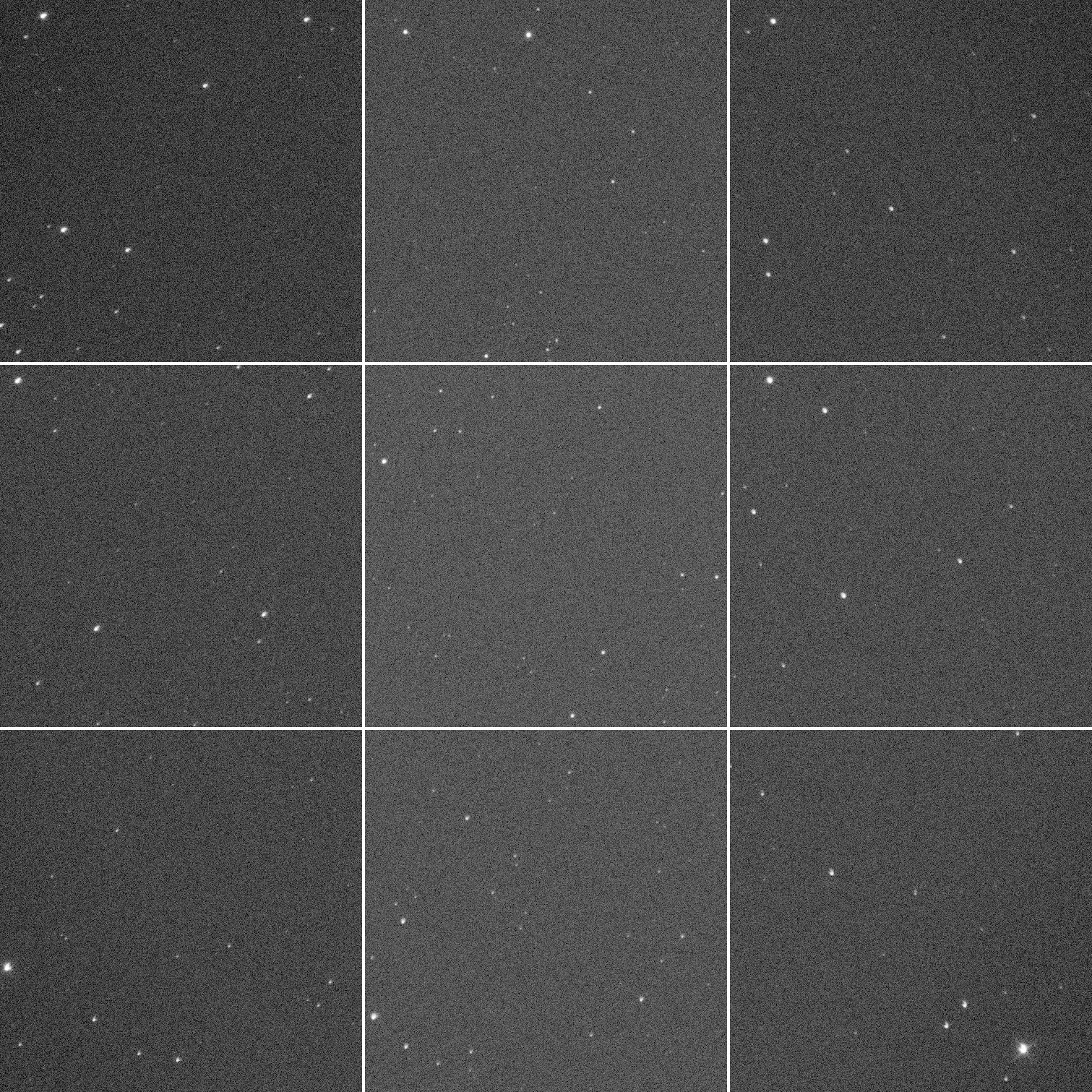

Habe die ersten Testbilder von heute hochgeladen mit der bitte um Beurteilung.
Recht unten und links oben passt es noch nicht, der Rest wird.
Carsten
Die Achse des OAZ lässt sich mit eiem Tilter korregieren, die Spiegelachsen sind zueinader und zum Korrektor korrekt auszurichten.

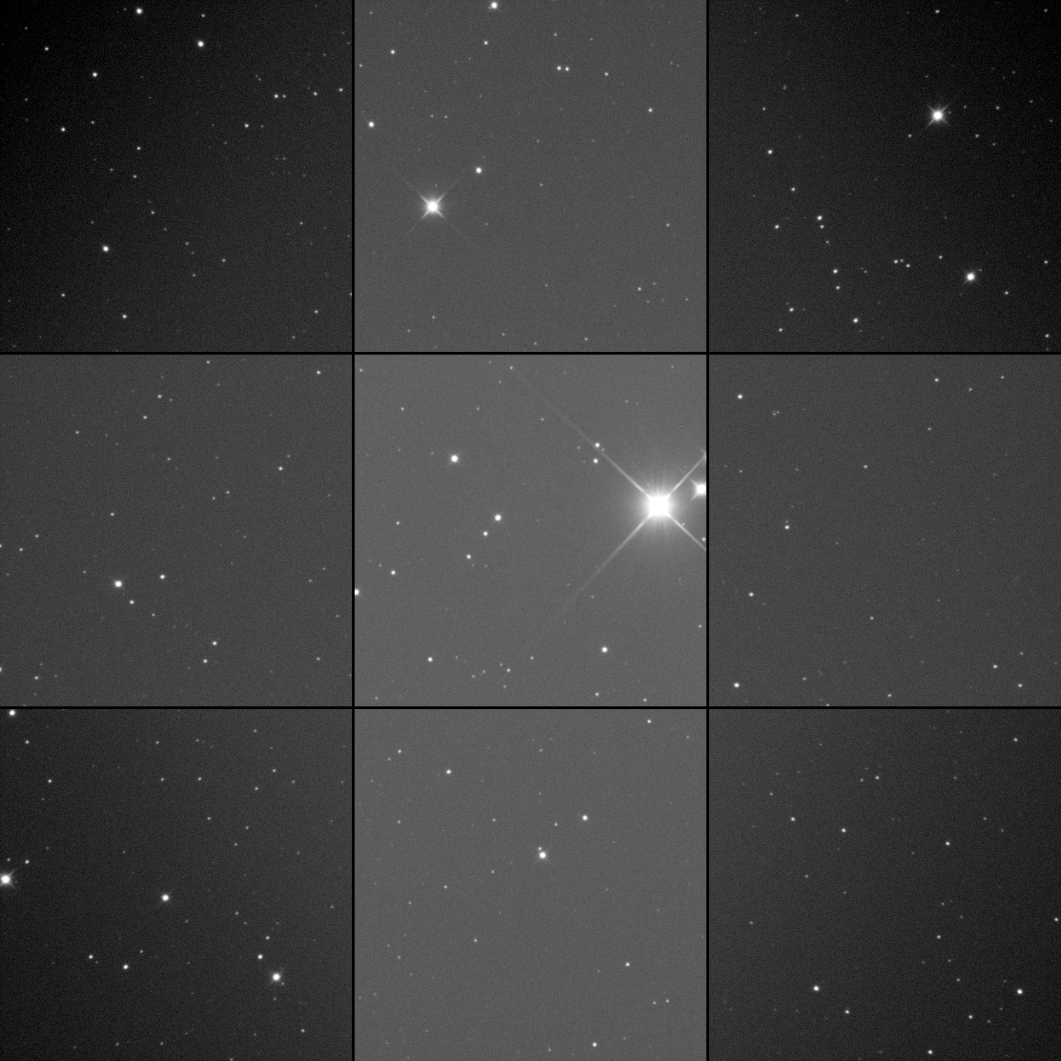

Moin, alle Leute machen Bilder....

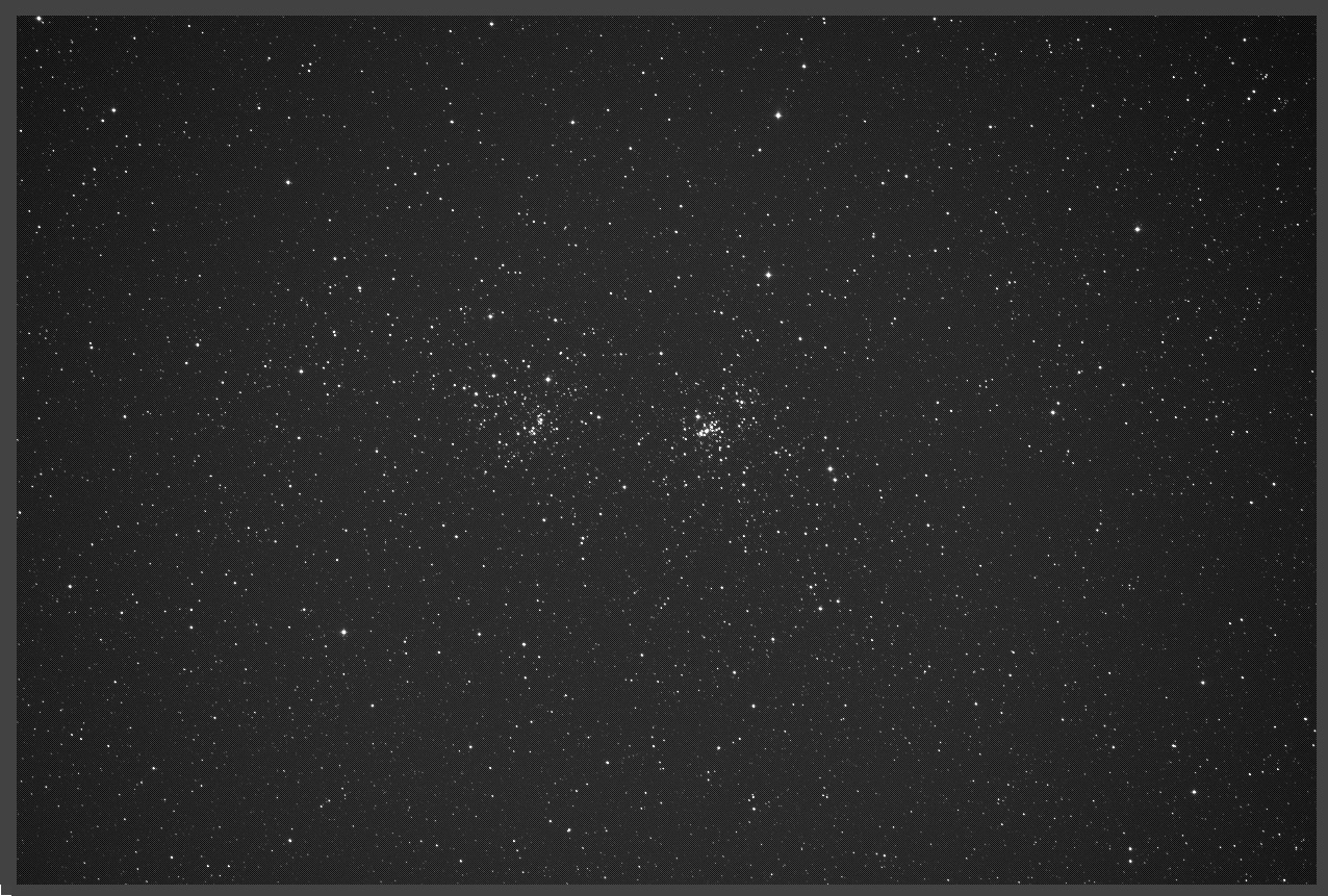

hier ist oder war es klar. Ich konnte endlich mal zum Zuge kommen. Was ich mir wünsche ist 1. Teleskop.... keine 3... ;). Angefangen das die Kameras nicht starten wollten ausser die ASI zu 50%... bis ich nach 10min gemerkt habe das ich die Stecker noch nicht eingelunst habe:rolleyes:
Zeige jetzt die Bilder von Eps 1 & 2. Bei dem 3 sieht man schon an der Vignette das es nicht stimmt.. Epsi 1 ist denke ich am besten getroffen. Ich habe auch nicht wirklich den Sternhaufen getroffen..... Ich bleibe am Ball....
Achso, beim 2. Bild sieht man die ausgefransten Sterne... ? Was kann das sein?

Tja, die ausgefransten Sterne hab ich auch. Wenn's kein "Epsilon" wäre, würd ich ja sagen ist ne abfallende Kante. Aber der Epsilon sollte die ja eigentlich nicht haben und außerdem hat er eine Randmaske am Hauptspiegel.
Epsilon 1 ist nah dran, würd ich sagen, aber in den Ecken passt's noch nicht. Ich trau mir aber auch nicht zu, zu sagen, woran man da korrigieren muss. Epsilon 2 ist ja ungefähr das, was ich mit meinem auch erreiche, einschließlich der "Fransen".

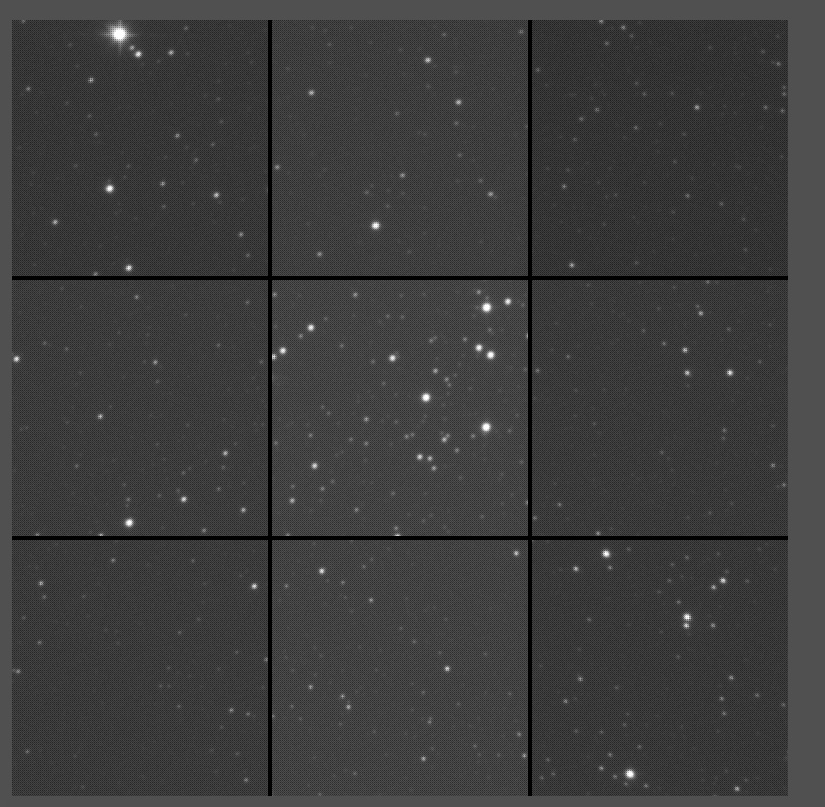

Guten Morgen,
endlich war es vorgestern und gestern nach langer Zeit mal wieder klar und ich konnte meinen Epsi kollimieren.
Bisher hatte ich sehr stabil mit einer Atik 460 exm fotografiert und habe jetzt zusätzlich eine ASI 2600mc am Start. Zwischenzeitlich war ich mit dem Epsi auch mobil unterwegs und so war es vorbei mit der langen justagefreien Zeit.
Als Blindnatter und Grobmotoriker habe ich mir dann einen OCAL besorgt, also eigentlich einen Concenter mit Bildschirmanzeige. Dieser hat sich nun auch gut bewährt bei folgender Vorgehensweise:
Das Teleskop auf die Montierung geschraubt und auf 51 Grad Höhe gestellt. (Höhe Polarstern in Hannover...)
Die ASI 2600 hängt mit einem Canon-Adapter am Epsi. Also die 2600 vom Adapter runterschrauben und den OCAL drauf. Fokus und Orientierung hatte ich vorher ermittelt und den Okularauszug in den jeweiligen Positionen festgestellt.
Höhe und Orientierung des FS anhand der konzentrischen Ringe überprüft, da hatte sich aber erfreulicherweise nichts grobes getan.
Die Mittenmarkierung des HS (der Lochverstärker) habe ich mit einem kleinen eingeblendeten Ring und der Zoomfunktion mittels der Stellschrauben am FS genauestens zentriert, das geht dank Monitor und freier Hände ganz gut. Als ich die Schärfe des Bildes auf den FS verstellt hatte konnte ich auch die Mittenmarkierung des FS innerhalb der Mittenmarkierung des HS erkennen. So weit so gut, nur das Kamerafenster des OCAL lag neben der Mittenmarkierung des HS.
Dann also den HS verstellt und mit den drei verschiedenen Inbusschlüsseln das Kamerafenster genau in der Mittenmarkierung des HS plaziert.
Nach der ganzen Aktion kann ein Stoßgebet an den Boss der jeweiligen spirituellen Ausrichtung nicht schaden..
Wurde bei mir wohl erhört, jedenfalls passte gestern unter klaren Himmel alles und ich hatte nichts zu beanstanden.

dann lade doch mal ein Einzelbild hier hoch, wo die Ecken dargestellt werden (siehe z.B. Andeas Post). Denn "nichts zu beanstanden" ist sehr subjektiv.
Viele inkl. mir haben mit dem OCAL weniger gute Erfahrungen an f4 und schneller.
Hallo Thomas,

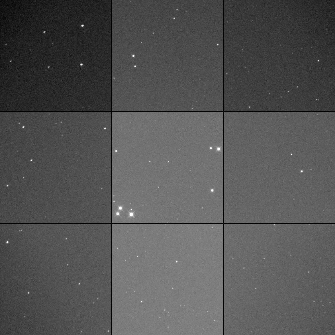

mache ich doch gern. Ist eine 120s Aufnahme am 130D Epsilon mit einer ASI 2600mc, manuell fokussiert. Sicherlich kein Top-Seeing.
Für mich ist die Aufnahme so ok.

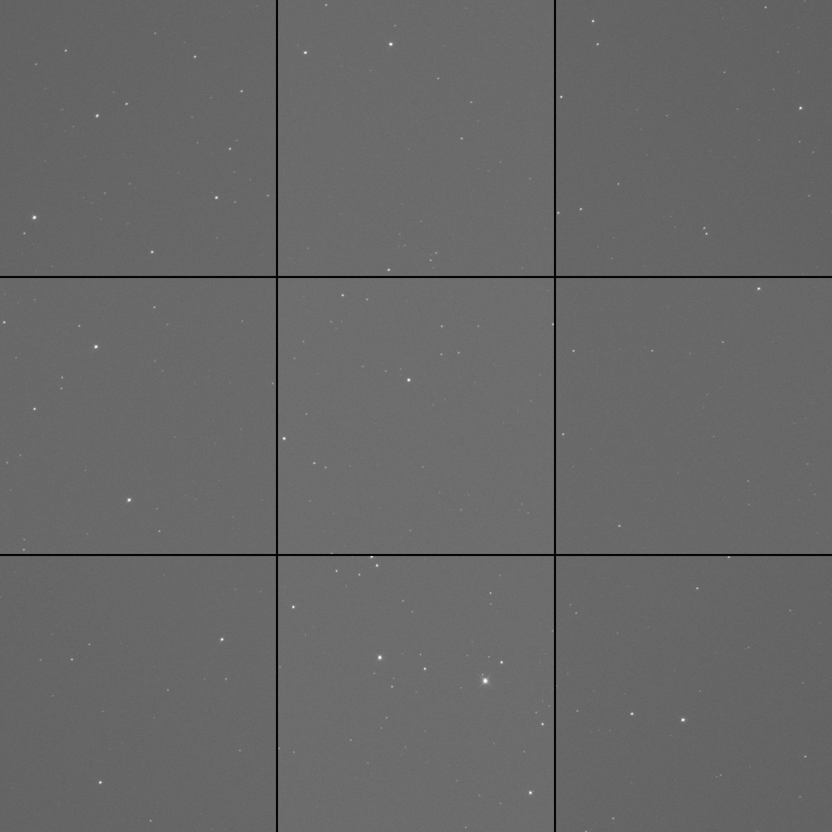

Kannst nochmal sagen welcher Epsilon und welche Kamera? Ich habe mit Mathias bei meiner 3 auch nochmal auf die Schnelle mit dem Ocal probiert.
Das sah auch schon gut aus. Ich wir hatten da auch den Punkt vom FS auf Mitte HS gedreht, dann Kamera vom Ocal in die Mitte.
Ich habe mir jetzt auch einen Ocal bestellt, bei 3. Epsilon lohnt das wohl :)
Ich würde bei 3 jetzt bei mir auf ein wenig Verkippung tippen. Wenn ich meinen Ocal habe gehe ich da nochmal sauberer bei.
Sieht auf jedenfall schonmal besser aus wie bei dem ersten Test, da war er ganz raus. Man muss da wirklich genau arbeiten.

Hallo Freunde der Nacht,
es gibt etwas neues zu berichten zu meinen 3er Setup. 2 Sind erfolgreich eingestellt und ausgerichtet.
Vorgangsweise war folgt:
Mit dem Ocal einfach die FS Markierung in die Mitte von der HS Markierung. Dann den Kamera Chip in die Mitte von der HS Markierung. Fertig.
Dann am Stern bei einem Teleskop noch 1/32 Umdrehung an einer FS Schraube gemacht, war zum Glück die Richtige und Richtung hat auch gestimmt.
Seht selbst, man kann natürlich die Nadel im Heuhaufen suchen.
Den 3. Epsilon habe ich mal peinlichst nach der Anleitung vom Ocal justiert. Dazu habe ich den FS auch verdreht. Hätte ich nicht tun sollen, komplett vorn [zensiert].
Da gehe ich morgen nochmal bei, vorausgesetzt es gibt kein Regen.
Den Ocal habe ich mir selber gekauft, so hatte ich auch Zeit mich damit genauer zu beschäftigen. Wenn ich nicht den FS gedreht hätte wären alle 3 nach 1h fertig gewesen.
