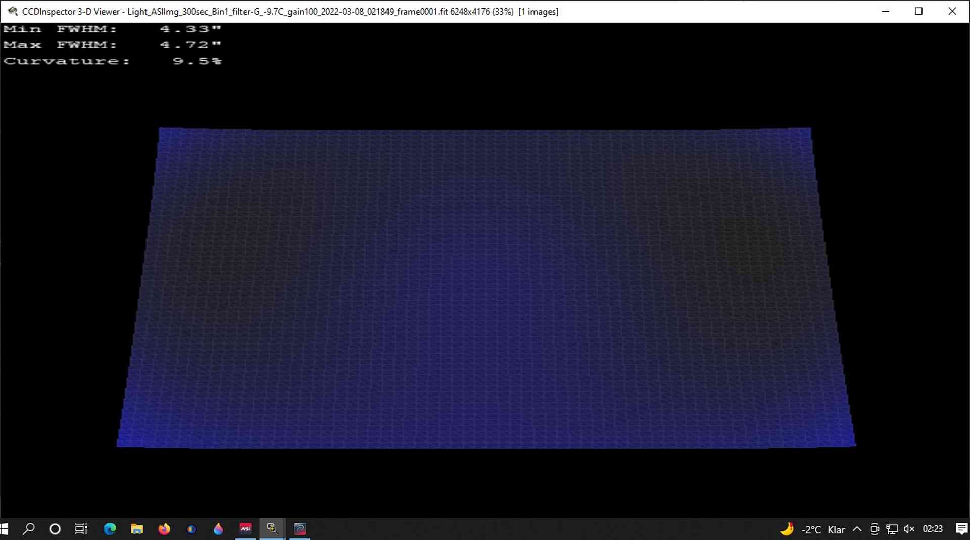

Ich habe natürlich auch mit meinem 3er Setup losgelegt. Die vor-Justage hatte ich ja mit dem Ocal durchgeführt.
Aber nach einigen anderen Problemen, wie Doppelspikes nach dem umschlagen und und und ist die Feinjustage erst mal in die Ferne gerückt.
Das konnte ich bisher zum Glück ausmerzen. 1 Epsilon ist zumindest soweit justiert das ich sagen kann das ist für mich Ok.
Probleme hat auch noch die Flatkorrektur mit dem IMX571 gemacht., War immer überkorrigiert, da habe ich letzes Wochenende fast einen Nervenzusammenbruch bekommen. Nach 50x Stacken und Flats, Bias und Darks machen.
In den nächsten Nächten wenn der Mond voller wird werde ich mich der Feinjustage widmen, die wohl nicht ganz leicht wird.
Ich habe jedenfalls das Gefühl wenn es kälter wird das die Sterne in den Ecken runder werden. :D Werde da auch mal Bilder vergleichen. Zeige hier jetzt keine da es kein Sinn machen würde. Außer mein erstes fertiges wo ich sagen kann das ist Ok. Blendenring wurde schon nachgebessert ;)

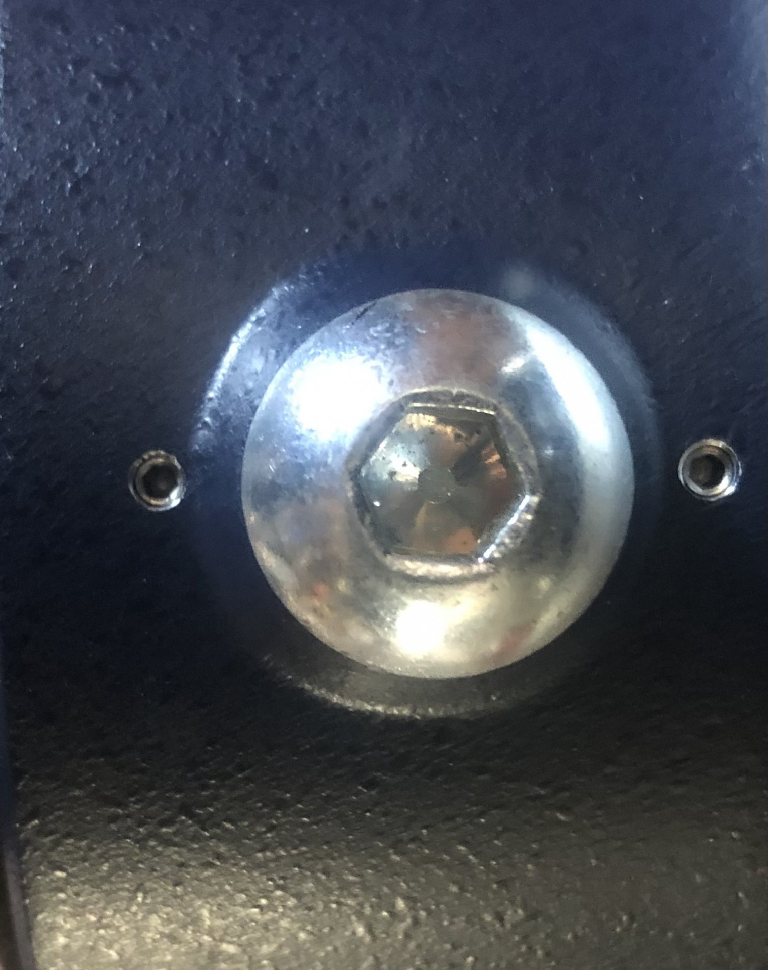

Nachdem ich letztes Jahr im August meinen e130 nach einem halben Jahr Wartezeit erhalten hatte, war ich natürlich auf die erste Aufnahme gespannt. Die erste Aufnahme wurde mit einer ASI071MC Kamera gemacht und nach der ersten Analyse mit dem CCDinspector: Au weia! Schief und krumm. Eine leichtsinnigerweise Verstellung des Fangspiegels brachte nur marginale Verbesserungen. Letztendlich habe ich versucht, den Fangspiegel mit einem Schraub- Laser für den Epsi von Tommy in die Ausgangsposition zurückzustellen, was gut gelang. Eine weitere Aufnahme mit einer 250Da zeigte ein perfektes Feld, dunkelblau! Eine weitere Aufnahme mit einer Vollformat ASI zeigte wieder große Fehler. Weitere Aufnahmen mit einer ASI2600MM und Filterrad zeigte ein Querwölbung über das Bildfeld in der langen Seite. Ein Unterlegen eines 0,4mm Pappstücks zwischen Filterrad und Auszug in der Quer Richtung brachte schlagartige Besserung. Der Fehler lag an der mangelhaften Planlage von Filterrad und Kamera.
Zusätzlich wurde der e130 mit dem OCAL geprüft und eingestellt.
Ein Astrofreund überprüfte mit einem Kreuzlaseraufbau die Einstellung des Sensors zum Tiltadapter. Dieser war bei der ASI071 und der ASI094 suboptimal. Bei der ASI2600MM wurde die Kamera geprüft: alles OK. Bei angeschraubtem Filterrad war eine erheblich Schieflage sichtbar: die bewussten 0,4mm. Was tun, da man ja nicht mehr an den Tiltadapter herankam. Die Lösung war ein CTU-Tiltadapter von Neumann, mit dem eine sehr feinfühlige Einstellung möglich war. Der CTU-Adapter mit canon Bajonett brachte es mit 17,4mm, der Kamera/Filterrad mit 37,5mm und dem Male-Bajonett mit 1,5mm am Auszug auf 56,4mm. Alles wurde zusammengeschraubt und nach einer separaten Justierung des Laseraufbaus an einem Planspiegel komplett neu vermessen und an den drei Schauben eingestellt.
Das war am letzten Freitag. Ein Einsatz kam in der Nacht zu Dienstag. Die ersten Aufnahmen waren lt. CCDinspector und visueller Prüfung fast perfekt, der Autofokuswert musste gering nachgestellt werden. Im Laufe der Nacht waren geringe Schwankungen zusehen, die ich so ließ. Nur nichts verstellen.
Worauf ich hinaus will, ist dieses: Die Kameras, denken die meisten, sind perfekt. Sind sie aber nicht. Bei den ASI Kameras ist wohl eine größere Fertigungstoleranz gegeben, daher der Aufbau inkl. Tilt-Adapter, frei nach dem Bananen-Motto: Die Ware reift beim Kunden. Es muss also nicht immer der Epsilon sein, der Ärger macht, eine sorgfältige Justierung des verbesserungswürdigen Auszugs vorausgesetzt. Dieser hat auch keinen Ärger gemacht. Bei der Astro Modifikation der Canon Kameras werden ganz andere Maßstäbe angelegt: Der Sensor wird auf 1/1000mm justiert.
Vielleicht ist dem Einen oder Anderen hiermit geholfen.
Viele Grüße, Bruno

Bei den ASI-Kameras sind insbesondere die mitgelieferten Adapter (16,5mm und 21mm) das Zubehör (OAG, EFW) nicht sonderlich exakt gefertigt. Die Kamerachips selbst scheinen recht gerade zu sein. Durch Austausch des Zubehörs bzw. eines Adapters habe ich schon reichlich Tilt beseitigen können. Dass die DSLR da wirklich besser sind, glaube ich aber nicht - man denke nur an die Schrägstellung des D800-Sensors, die durch Softwaremanipulation "behoben" wurde. QHY gibt zumindest eine Genauigkeit von 10 Mikron über die Sensorfläche an, was ja schon gut ist (aber für die Epsilons immer noch nicht reicht). Andere Kamerahersteller, auch die ganz teuren CCD-Anbieter, machen dazu gar keine Angaben.

@HHastro ich baue auch Kameras um. Auch im industriellen Reinraum. Ich will Dir da keine Illusion nehmen, aber die Schrauben mit denen der Sensor bei Canon justiert wird haben 0.5mm Steigung. Es ist unmöglich damit die Sensorlage auf 1/1000mm genau einzustellen. Bei anderen Kameras wird mit Shims gearbeitet, die gibt es bestenfalls im 1/100mm Raster.
Gruß Markus

Ok, wo du recht hast, hast du recht. keine Frage. Was für Schrauben sind das? M4x0,5 ? Ich hätte eher erwartet, dass es M 1,4x0,25 sind.
Bei dem Tiltadapter der ASI hätten die Hersteller nun wirklich M3 Feingewinde nehmen können.
Grüße, Bruno
conehead
Mitglied

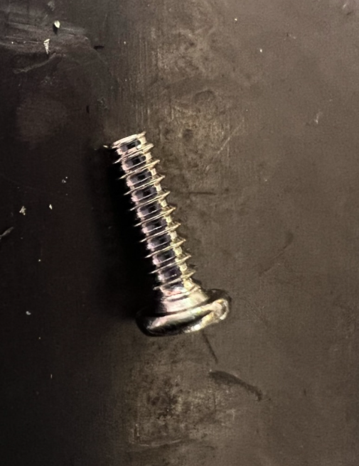

wir reden hier nicht von Metrischem Gewinde. Das sind Blech/Kunststoffschrauben mit denen der Sensor justiert wird:
Wenn da ein Händler von Genauigkeiten um 1/1000mm redet ist er meiner Meinung nach raus.
zu Deinem Bild: da würde ich sagen links oben sind die Sterne etwas in die Länge gezogen. Aber für mich wäre das absolut in Ordnung. Sehr knallige Farben. Wobei ich grün in Astroaufnahmen noch nie etwas abgewinnen konnte.
Gruß Markus

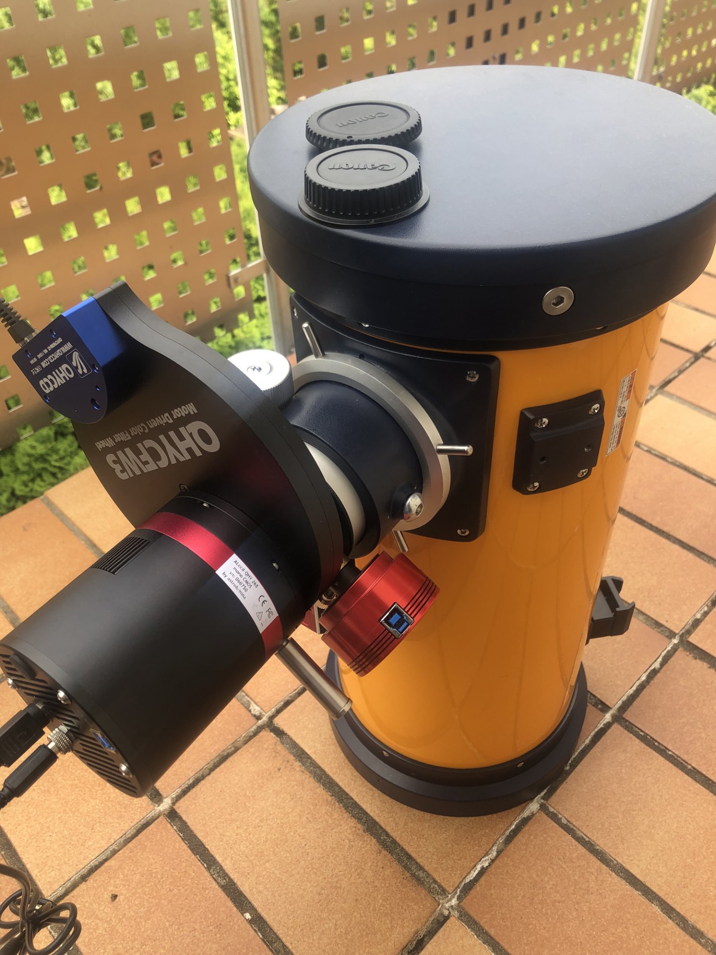

Seit etwa einem dreiviertel Jahr bin ich im Besitz eines TAK Epsilon 180ED.
Das Teleskop hat f:2.8 und 500 mm Brennweite und einen SestoSenso2 Motor mit selbstkonstruierter Anpassung an den TAK.
Nun zur Vorgeschichte:
Bis Ende 2021 hab ich mit einer G2-8300-FW (Pixelsize 5,4um) am Epsilon fotografiert und mit dem kleineren KAF 8300 Format meine Astrofotografie betrieben...Dann bin ich auf eine QHY268m umgestiegen.
Diese hat die folgende Konfiguration: Abstand zum Filterrad 12,5mm, Filterraddicke 17,0mm und ein Canon Anschluss mit 15mm
Damit hatte ich ein Auflagemaß bis zum Canon Adapter des TAK von genau 44,5mm.
Soweit so gut...
Der Epsilon hat laut der Tabelle: backfokus guide for Tak Telescopes einen Backfokus von 56,2...
Das hatte ich an meinem TAK abstandsmäßig so eingestellt und trotzdem bekam ich in den Ecken keine runden Sterne...
Aber der Fehler war gleich gefunden: Meine Astronomik Filter haben 2mm Filterdicke und so hat sich der Backfokus ja um 0,7mm nach außen verlagert...
Also beträgt der exakte Backfokus keine 56,2mm sondern 56,2mm + 0,7mm = 56,9 mm...und das hatte ich falsch eingestellt und nach der Korrektur des Abstandes stimmte das mal.

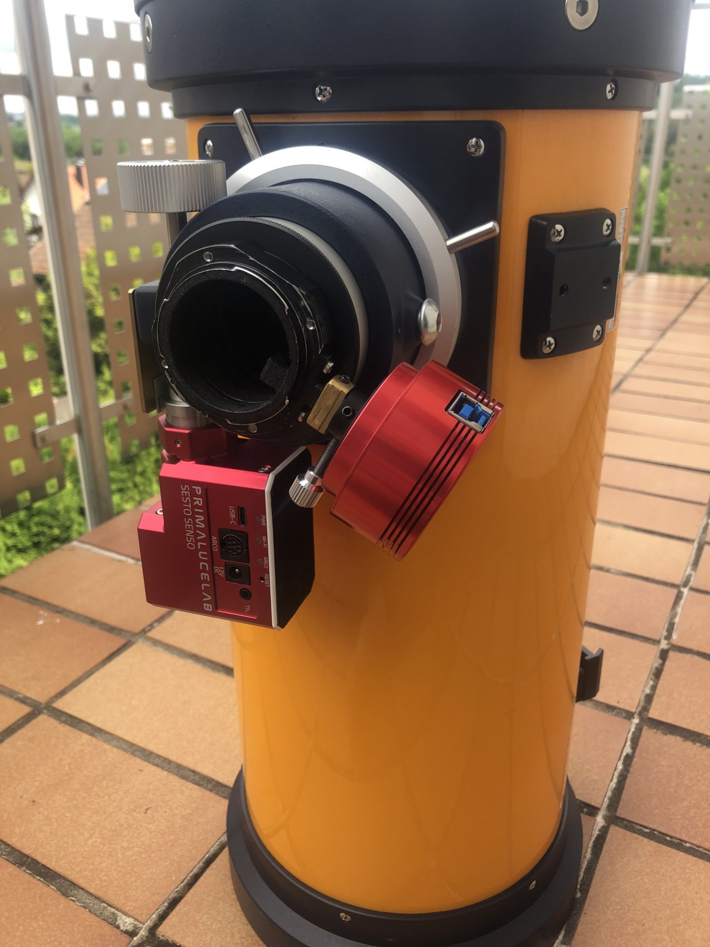

Am TAK habe ich einen Offaxis-Guider (siehe Bilder) und einen SestoSenso2 Fokusmotor angebracht...siehe Bilder

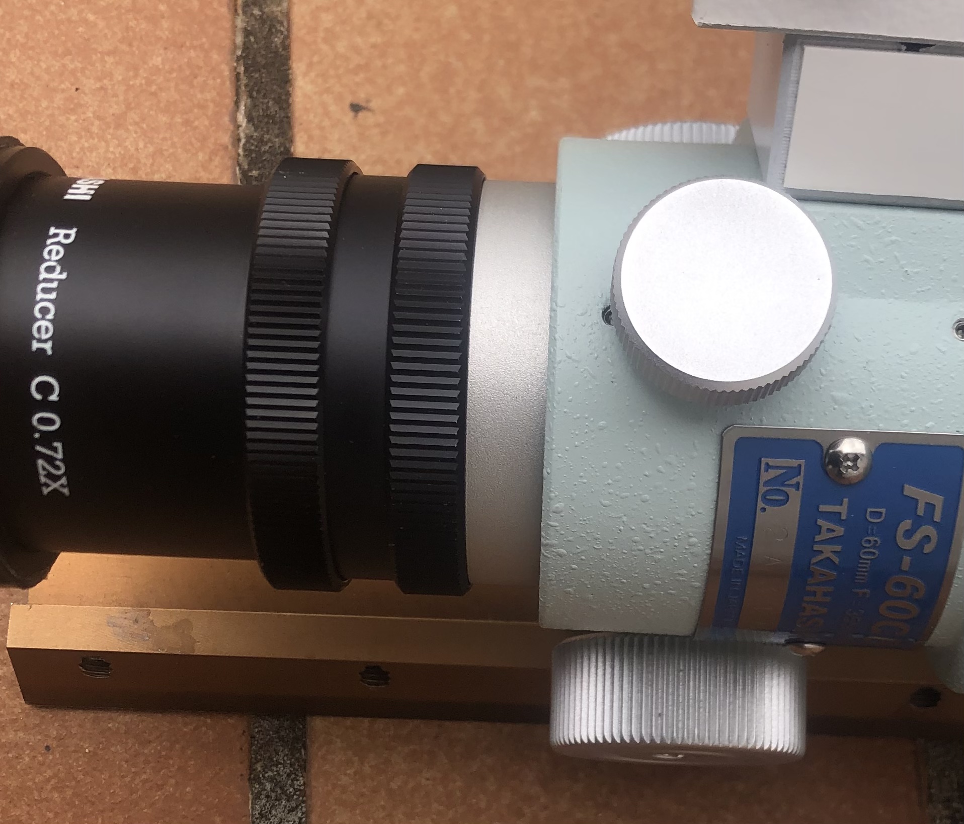

Das hab ich an meinem kleinen FS-60CB auch schon optimiert:
Da sind es drei Schrauben und ganz klar wegen der Auszuglänge…
Und auch der war nicht richtig eingestellt…

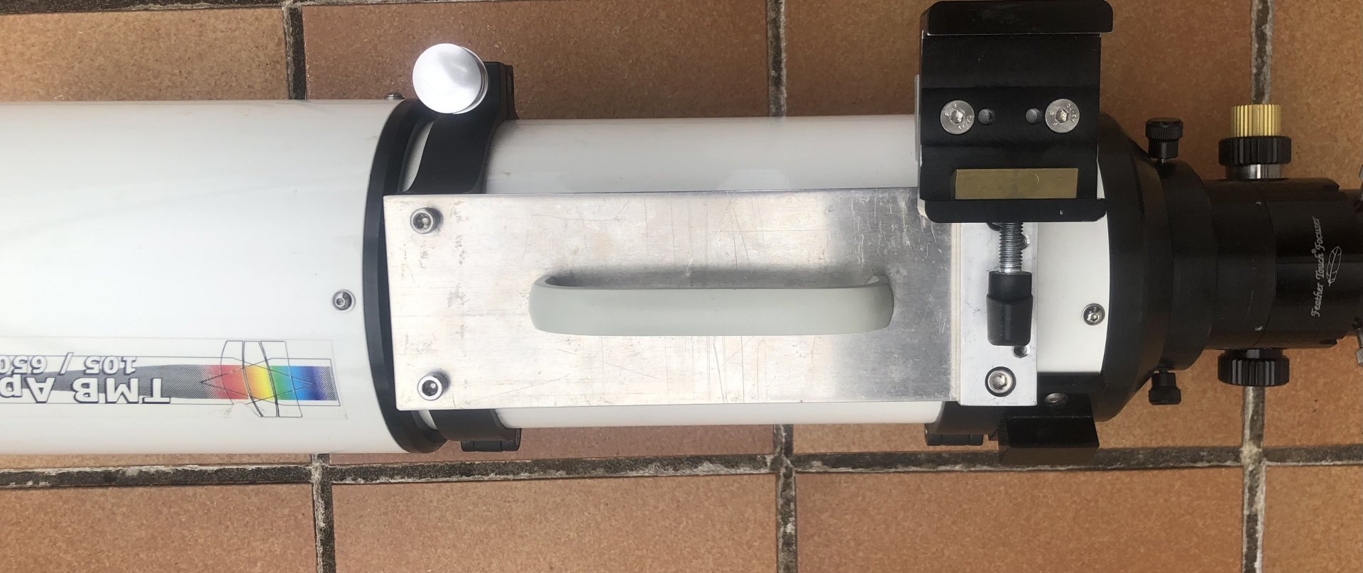

Übrigends hatte ich einen ESSATO
am TMB 105/650 mit einem Riccardi Reducer und die Passung für den Riccardi war eine Katastrophe…er verkippte…und hatte Spiel…das zu diesem Thema…die besten OAZ sind denke ich immer noch die FTs
den ich jetzt wieder am TMB habe
