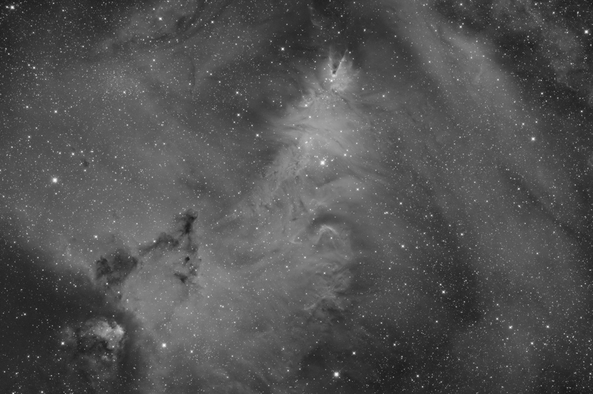

Moin zusammen,
hab mich gestern wieder einige Stunden mit dem Teil beschäftig und meine Geduld war mal wieder echt am Ende.
Bin ja der Meinung das ich Tommys Primer inzwischen verstanden habe und auch die Ergebnisse entsprechend interpretieren kann.
Allerdings funktioniert das nicht am Teleskop, da habe ich extreme Probleme das was nötig ist bzw. nicht passt zu erkennen.
Ich sehe es erst richtig wenn ich mir die Daten am PC in Ruhe anschaue, indem ich die Bilder übereinanderlege und zwischen den Bilder hin und her blinke.
Auch macht mich die Schrauberei an den Inbusschrauben kirre.
Wenn ich das mit meinem ONTC Newton vergleich wo ich nicht mal Werkzeug dafür brauche, echt furchtbar.
Ich weiß ist ein unfairer Vergleich, weil bei dem auch deutlich mehr Platz zur Verfügung steht.
Manchmal muss ich mir auch den Umstand klar machen das man mit dem Ding auch fotografieren kann und es nicht nur zum justieren da ist.
Auch wenn ich aktuell mehr Zeit in die Justage stecke, als das ich fotografiere.
Deswegen hier mal mal 1,7 Std. NGC2264 in 50% Ansicht, da schauts eigentlich brauchbar aus.

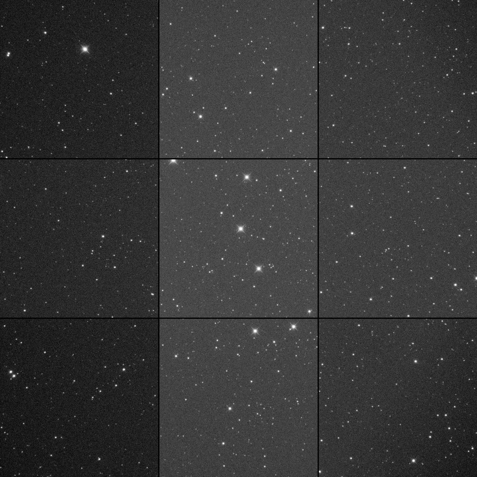

In der 50%-Ansicht seh ich nur oben rechts ein winziges Problem. Das wird in 1:1 wahrscheinlich besser zu sehen sein. Ich hab meine mal „geblinkt“ intra- und extrafokal und find das zentral gut - ich komm da mit den Takahashi-Tools ganz gut klar. Schon etwas fummelig, aber nicht mehr als mein RC. Nur off-axis ist halt immer Murks, egal, was ich mache.

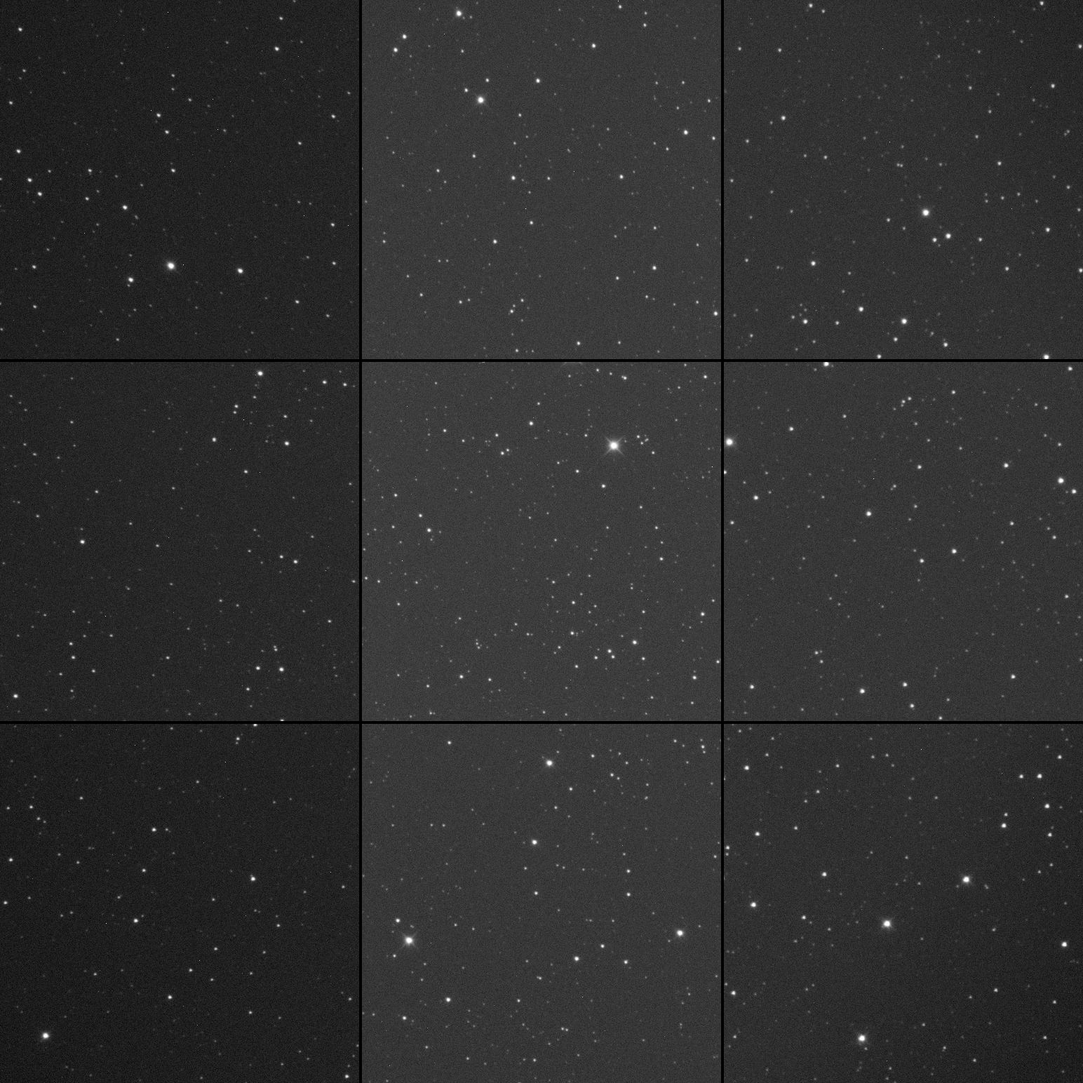

hallo Torben,
vielen Dank für die Files!
Leicht einwärts defokussiert bei 203207 sehe ich rechts unten die Sternkerne elongiert, links oben sind sie am kompaktesten.
An dieser Position sieht mans am besten, das wäre noch eine kleine Justagebewegung.
Weiters sehe ich den linken Bildrand im Fokus zwischen den Bildern 203304 und 203320,
den rechten Bildrand etwas später bei 203338. Das wäre ein kleiner Tilt, aber besser erst nach der Justage beurteilen.
Bei 203248 sind die Sterne alle gleich elongiert, da hat sich das Teleskop verschoben oder das Seeing war ungleichmäßig.
Es ist hinterher am PC natürlich leichter zu prüfen, am livebild in die Ecken hüpfen ist mühsamer.
Und bei dem schnellen Öffnungsverhältnis und den kleinen Pixeln wird es schwierig, alles gleichmäßig hinzubekommen.
Ich habe meine 294 am Epsilon130 und auch einige Zeit in die Justage gesteckt,
an diesem Punkt war ich zufrieden, das hält dann ja auch gut: M99 to M100 field
Ob der Spot - der 10mm neben der Achse etwas abgeplattet ist - im Seeingscheibchen hier sichtbar wird,
kann ich auch nicht wirklich beurteilen. Man wird auf Symmetrie gehen.
Beim Suchen des opti Abstands wird die Kamera gegen den Korrektor verdreht,
da würden etwaige Korrektor Asymmetrien am Bild mitrotieren. Ist da etwas aufgefallen?
lg Tommy
Ja, auch ASTAP sieht ja den leichten Tilt von 5%. Wenn der für die Aberrationen verantwortlich wäre, würd doch in irgend einem Bild des Fokuslaufs jede Ecke mal "rund", oder? Ich bin mir auch sicher, dass der OAZ nicht geeignet ist, auf 20 Stepperpunkte genau nach einer V-Curve den Fokuspunkt anzufahren. Ich bekomm mit Voyager schon keinen guten "Single-Star"-Fokus, und muss "Local Field" nehmen, weil Voyager für das Single Star zu weit rausfährt und auf solche Längen der OAZ nicht mehr genau ist. Als Motor habe ich sowohl einen Pegasus- als auch einen ZWO ausprobiert, am Motor scheint es nicht zu liegen. Gehalten wird er mit einem 3D-Druck-Teil. Wackeln tut da zumindest nichts.
Interessant finde ich, dass Du von den "Sternkernen" sprichst. Ich hatte jetzt immer auf die gesamte Sternabbildung geachtet. Mich stören diese großen, etwas abgeplatteten, schweifförmigen, nach außen gerichteten "Halos" an allen Sternen off-axis - ist das nicht Koma (/Astigmatismus?)?
Das mit dem Seeing versteh ich nicht. Verschoben hat sich dann in erster Linie der OAZ. Zwischen diesem und dem vorigen Bild liegen nur 16s, da hab ich nur den nächsten Punkt des Fokussierers angefahren. Die Schrauben am OAZ hab ich bestmöglich justiert. Es verbleibt ein Rotationsspiel. Bei mir haben das 4 von 4 Takashi-OAZ, was meine Meinung festigt, dass diese für's Fotografieren im Wesentlichen ungeeignet sind.
Das Bild hat natürlich deutlich bessere Sterne "off-axis". Mit dem Ergebnis wäre ich sicherlich sehr zufrieden. Die Korrektur des 160ED sollte besser sein als die des 130ED. Daher können wir eine Abbildung des Beugungsscheibchens wohl ausschließen, insbesondere bei dem schlechten Seeing die letzten Tage, oder?
LG,
Torben
Staring
Mitglied
Ich hab den Tilt gemessen und da gesehen, dass er mit der Kamera rotiert. Die Asymmetrien habe ich nicht rotieren sehen, aber auch nicht explizit drauf geachtet - daran hab ich nicht gedacht. Leider sind die Shots dazu mittlerweile im Nirvana. Auf den .jpg der Ecken-Mosaike kann ich das nicht gut genug beurteilen.

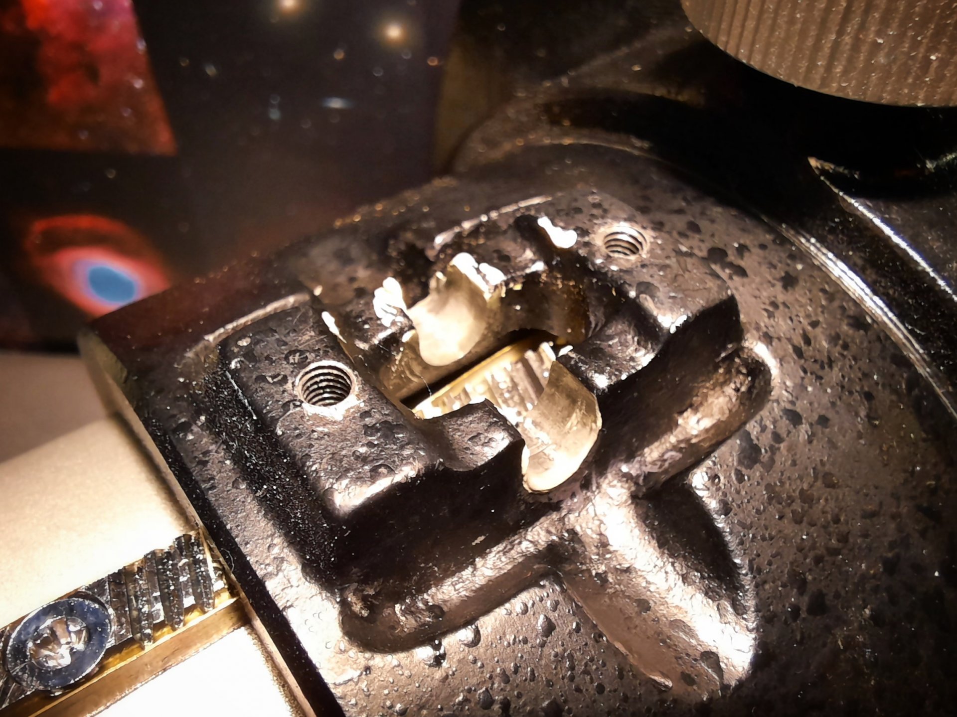

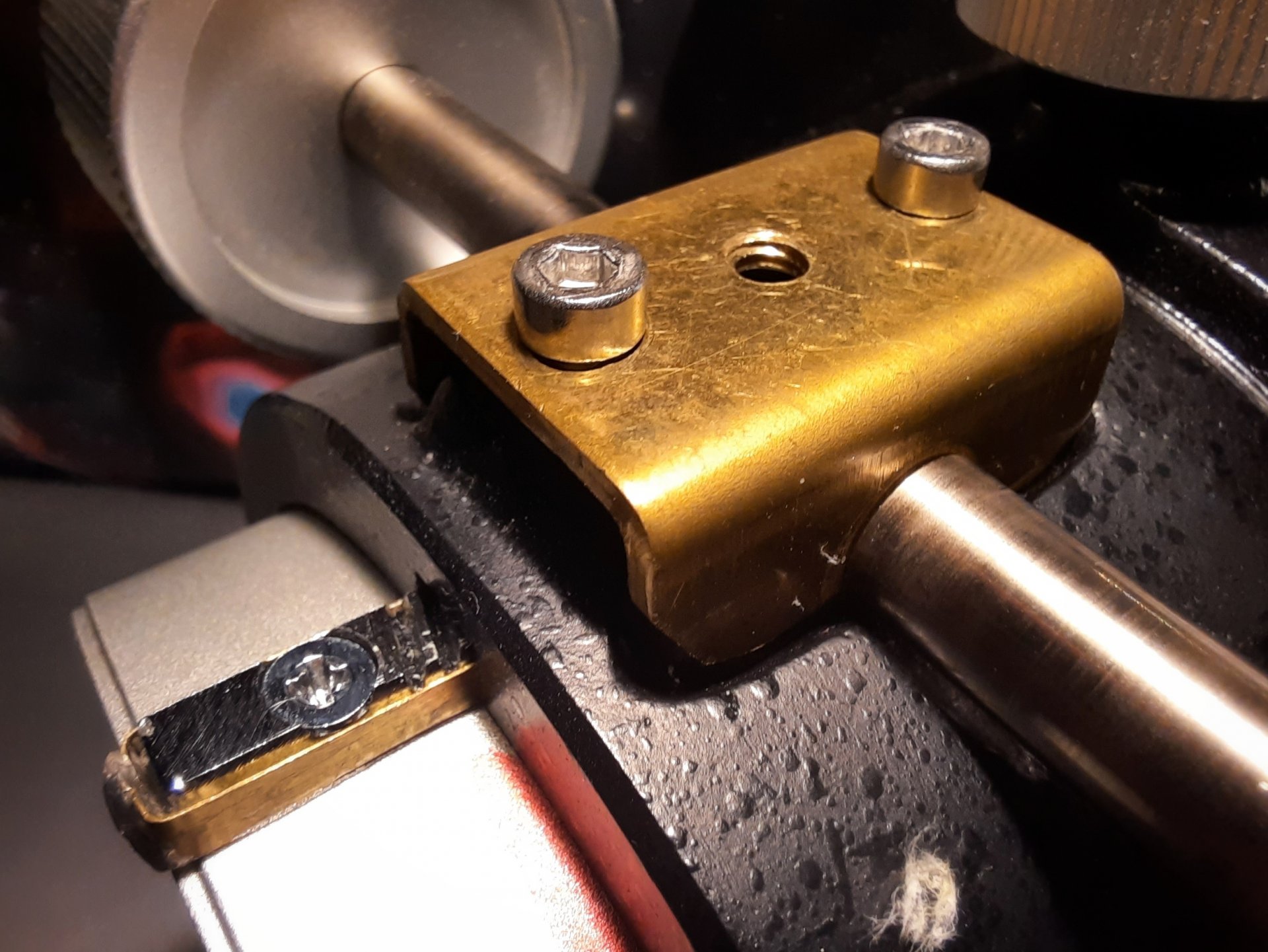

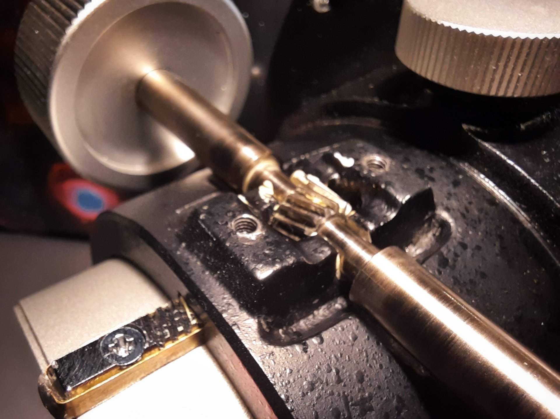

azpicture
Mitglied
Hatte hier nicht letztens wer gejammert das der OAZ vom Epsilon schieße ist. Seit der 3D Drucker erfunden wurde druckt auch der 2. Klässler Astrozubehör.
Ich habe 3 Epsilon, konnte damit immer umschwenken, zu 90% ohne nach zu fokussieren. Vielleicht sollte es mal wieder ein paar klare Nächte geben um Bilder zu machen und nicht auf irgendwelchen 1/10mm rumzueumeln.
Ich habe bei mir umgebaut und mal die Höhe von den Trains gemessen. Selbst da sind dann teilweise schon 2/10mm unterschied.
Da kann noch so genau gefertigt sein... da werden alle Fehler und Toleranzen summiert und schon passt nix mehr.

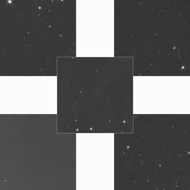

Tja, ich hab da mal was gesteckt. Leider sieht man die Aberrationen nur noch deutlicher. Allerdings sind nun ganz deutliche Asymmetrien zu erkennen, also hat sich was verschoben beim Schwenk. Fang- und Hauptspiegel sind aber fest. Also kann's nur der OAZ sein. Das Bild ist resampled auf 50%. Unten links sind leider keine Sterne wg. Dunkelnebel, aber die Asymmetrie ist deutlich zu sehen.
Beim Überprüfen hab ich jetzt gefunden, dass die Einstellungsschrauben des OAZ sich gelöst haben, der komplette Auszug war verkippt. Ich musste gerade den Sekundärspiegel komplett lösen und die Höhe innerhalb des Tubus neu einstellen. Das braucht jetzt einige Zeit, bis die Justage wieder stimmt. Ob dann gestern auch schon was locker war, weiß ich nicht, anzunehmen ist es. Ich hab mit keinem anderen OAZ solche Probleme, auch nicht bei Teleskopen, die 1/10tel dieses Takahashi kosten.

Naja, wenn ich in den Ecken von nem M4/3-Sensor aber noch abschneiden muss und nicht 1:1 abbilde, dann brauch ich keinen 5000€-Astrographen, der eine Spot-Size von 3µm über Vollformat angibt. Um z. B. 1024x768 Pixel "sauber" darzustellen, tut's auch nen 400€ Doublet: Da nimmt man ne ST2000xcm und binned die noch x2. Dann sieht man keine CA und den Flattener kann man auch sparen. Die gesparte Zeit nutzt man dann für Mosaike. Ich "meckere" ja nicht über nen Schnäppchen vom Wühltisch, sondern über ein wirklich teures Gerät, bei dem auch entsprechende Spezifikationen versprochen werden. Und ich bin ja auch nicht der Einzige, der Probleme z. B. mit dem OAZ hat. Das ist schon ein grundlegendes Problem des Teleskops.

Bevor man hier „rumheulen“ anprangert, bitte zuerst mal nachfragen, was überhaupt gemacht wurde. Ich hab seit November 10 klare Nächte gehabt und die bis auf eine mit dem Epsi verbracht. Die andere klare Nacht hab ich genutzt, um einen neuen FSQ-85 zu testen, bei dem sich dann dejustierte Linsen herausgestellt haben. Mittlerweile habe ich den mit nem vernünftigen OAZ (Esatto 3“) und in vernünftiger Justage. Ich würde deutlich lieber fotografieren als bei Minusgraden an dem Epsi rumschrauben.
Am Tak-Auszug des Epsilons kann man nur an 1 Schraube einen Motorfokus anbringen und er hat keine gerade Oberfläche. Also muss man da eine Ebene schaffen und mindestens zwei Schraubpunkte anbringen, sonst verdreht sich der Motor. Dafür hab ich ein 3D-gedrucktes Teil per Industriedruck anfertigen lassen (ABS). Wer 3 Epsis hat, sollte das eigentlich wissen, dass man da nicht so einfach nen Motor anschraubt. Wenn man bei f/3.3 mit manuellem Fokus zufrieden ist, fällt einem natürlich auch ne Verkippung beim Schwenk nicht auf. Vor‘m Rumstänkern sag ich: Besser machen. Ich seh zumindest hier keine Bilder in mehr als Briefmarkengröße. Wenn man mit 3 Epsis klarkommt, frag ich mich auch, warum man nen 115mm APO bevorzugt. Der ist viel langsamer bei geringerer Auflösung. Sollte der etwa ne bessere Abbildung haben?
Meine Trains sind auch per Mikrometer vermessen. Zumindest die QHY-Teile und das 2. Filterrad von ZWO scheinen eben und entsprechen den Spezifikationen auf ca. +/- 0.02mm. Das entspricht wahrscheinlich der Messgenauigkeit meines Mikrometers. Das gilt natürlich nicht für die Shim-Ringe, die ich benutzt hab, um den Backfocus erfolglos zu „optimieren“.
ASTAP ist quelloffen. Wer nicht glaubt, was es misst, kann selber in den Code schauen. Es fließt lediglich der HFD-Unterschied in die Berechnung des Tilts ein. Für die „off-axis-aberration“ wird die Differenz zwischen kleinstem und größtem Durchmesser genommen. Das erscheint mir weder sonderlich genau noch hilfreich bislang. Einen Wellfront-Sensor um Defokus von Koma und Astigmatismus zu differenzieren, will ich mir nicht leisten. Das habe ich aber über die „Fokusfahrt“ gemacht. Die gerade rausgekommene KI für Wavefront-Sensing hab ich im Betatest für mein RC benutzt. Das funktioniert gut. Für den Epsi ist mir das zu teuer solange ich nicht überzeugt bin, dass der Fehler nicht hauptsächlich in der Mechanik liegt. Ich kauf definitiv nicht noch nen 1000€-Auszug für nen 5000€-6“-Newton. Insbesondere weil das Carsten z. B. ja auch nicht wirklich hilft.
Es war übrigens das Auszugsrohr im Auszug verkippt, nicht der gesamte Auszug, da hab ich mich falsch ausgedrückt. Das ist aber doch eigentlich typisch für die Tak-Auszüge, wenn die Justageschrauben oben locker sind. Warum die sich gelockert haben… keine Ahnung.

Dann kommt noch das nächste Ärgernis, meine Astronomik Filter sind nicht homofokal.
Sollte ja kein Problem sein, man kann ja einen Filter Offset angeben, was aber nicht funktioniert wenn der OAZ nicht zuverlässig positioniert.
Am Ende musste ich dann zu viel Kompromisse eingehen, was ich absolut nicht eingesehen habe.
Meine Anforderung ist das alles komplett automatisch funktioniert. Sprich Hütte aufschieben auf Play drücken and forget. Auch mit dem Hintergrund, das ganze Equipment wenn es den mal zuverlässig läuft, eventuell in eine Remote Sternwarte zu stellen. Da muss das dann alles funktionieren!
Aber das ist mit dem OAZ so wie ich ihn kenne, im Originalzustand nicht möglich.
Man hat keine Möglichkeit den Zahnstangenantrieb zu Justieren, da der Abstand der Welle fest vorgeben ist. Es gibt zwar den Starlight Microfokus MPA-TAK, da weiß ich aber nicht ob man da irgendwie das Spiel einstellen kann und da der Preis auch bei über 600€ liegt habe ich am Ende den kompletten OAZ gegen den MoonLite CRL 2.5 getauscht inkl. Adapterplatte für den Epsilon 130.
Da mich das ganze inkl. Fokusmotor etwas über 800€ gekostet hat, war es meiner Meinung nach die einfachste Möglichkeit. Damit sind jetzt alle beschriebenen Unzulänglichkeiten erledigt.
Das Teil hat einen Backslash von 6 Schritten, positioniert absolut zuverlässig und der Autofokus funktioniert zu 100%.
Jetzt ist die Fokussierung so wie ich es mir ab Werk vorgestellt habe und auch erwarte.
Damit auch die nicht Epsilon Besitzer verstehen was ich meine, noch ein paar Bilder.
Carsten
Staring
Mitglied
Jetzt doch nochmal von mir: Bilder sagen mehr als 1000 Worte. Die Schlichtheit und hohen Toleranzen dieser Tak-Auszüge sind erschreckend, selbst im Vergleich zu dem, was z. B. GSO so baut (z. B. die an den RCs viel gescholtenen Standard-OAZ). Das passt einfach nicht zum aufgerufenen Preis. Dass die OAZ von Hand gegossen sind, ist zwar romantisch, ich würde aber ne ordentliche CNC-Fertigung bei Weitem vorziehen.
Falls ich meinen Epsilon jemals justiert bekomme, werde ich auch über einen Ersatz des OAZ nachdenken. Dafür muss aber klar sein, dass mit Optik und sonstiger Mechanik alles in Ordnung ist. Falls das ohne OAZ-Wechsel nicht überprüfbar ist, ist das Gerät für mich „ab Werk defekt“. Das gilt übrigens auch, wenn ich den OAZ mit irgendwelchen Metallstreifen verbasteln müsste.
Bei der Neujustage nach Wiederbefestigung des Auszugsrohrs (auch was, was ich noch nie bei anderen OAZ machen musste), musste ich den Fangspiegel knapp 5mm tiefer in den Tubus hängen. Daran hatte ich vorher nie was verstellt. Eventuell war also bereits ab Auslieferung das Auzugsrohr verkippt und das erklärt vielleicht meine Probleme. Ich geb dem Epsilon noch eine klare Nacht, dann geht er an den Händler zwecks Überprüfung.
Insgesamt habe ich den Eindruck einer hohen Serienstreuung bei den Epsilons: Wer einen mit stabilen OAZ und eventuell noch nach Verschiffung erhaltene Werksjustage bekommt, ist zufrieden. Die anderen wurschteln ewig dran rum. Das ist nicht das, was ich erwartet hätte.
