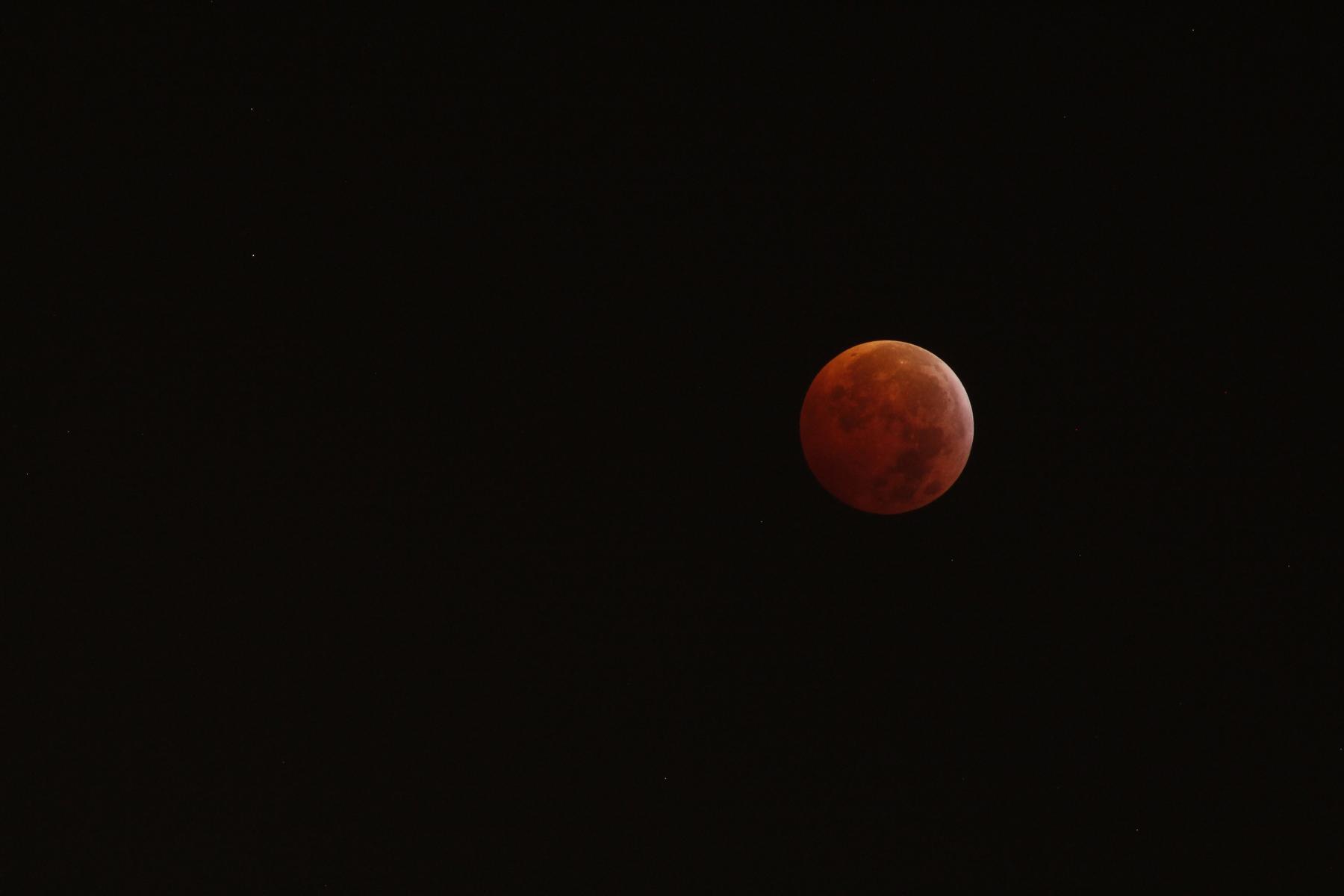

von mir gibt es auch mal wieder ein kleines Update.
Die heutige MoFi musste ich natürlich mitverfolgen, auch wenn es ein kurzes aber schweres Ringen mit dem warmen Bett heute früh gab :)
Bin dann aber doch um halb 5 aufgestanden und habe meine Kamera mit 300mm Tokina auf die Eq-1 am Dach geschnallt. Das neue 300mm Sigma apo Telemacro habe ich mich ehrlich gesagt nicht getraut, bei der Eiseskälte zu verwenden. Das hätte sicher noch eine etwas schönere Abbildung geliefert, als das alte MF-Objektiv... Naja, weiß nicht, ob dem Objektiv wirklich schaden kann. War einfach etwas vorsichtiger mit dem neuen Objektiv (immerhin ist es mit Abstand das Teuerste Pferd in meinem Stall..).
Wieder einmal war es ein großer Vorteil, direkt vom Dach aus die MoFi in Bildern festhalten zu können. Draußen wars nämlich richtig zapfig. Ich glaube, wenn ich selbst raus gemusst hätte, hätte ich nicht 1,5 Stunden durchgehalten...
Das Wetter war hier in Mittelfranken zum Glück perfekt. Lange keine so klaren Nächte mehr gehabt, wie die letzten 2-3 Tage. Entprechend schön war die MoFi zu beobachten. Zwischendurch hab ich immer wieder aus einem anderen Fenster den Mond live betrachtet.
Allerdings kam er mir diesmal nur blass rot, eher sogar grau vor. So leuchtendes Rot wie im Sommer wars diesmal nicht, zumindest von meiner Warte aus. Auf den Fotos kommt die Farbe aber trotzdem schön rüber.
Die Mondbilder selbst muss ich jetzt erst noch sichten und bearbeiten, dann teile ich meine Ergebnisse mit.
Einen kleinen Nachgeschmack der wirklich kalten Nacht gibt es aber jetzt schon :)
"Brrrrrrr"
Martin

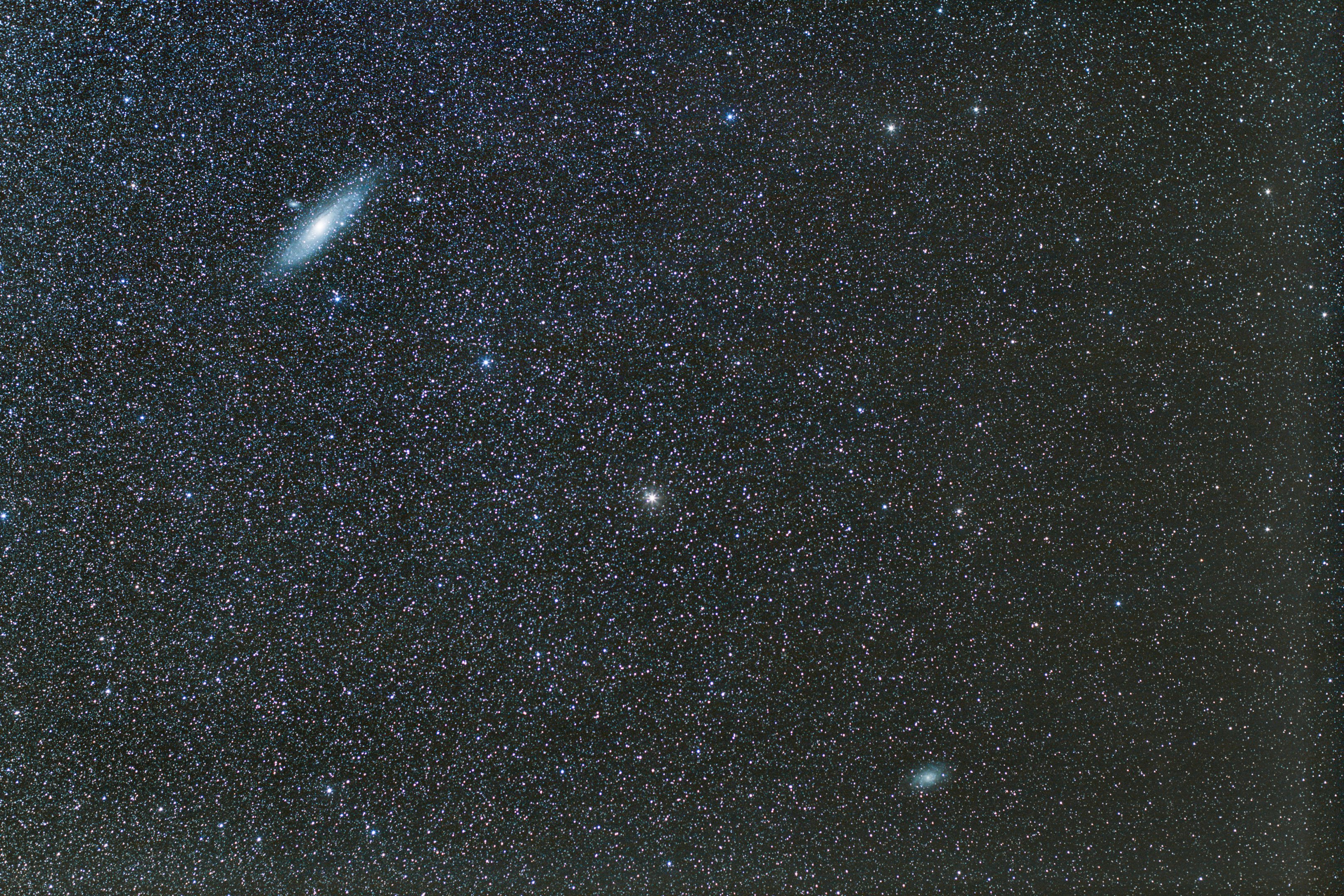

In der Nacht auf Gestern gabs hier einen klaren Nachthimmel und ich hab nach langer Pause mal wieder Lust verspürt, die Dachsternwarte aufs Dach zu schnallen und ein paar Aufnahmen zu machen. Wollte mich mal mit 50mm Widefield versuchen.
Vor einiger Zeit hab ich hier im Forum ein sagenhaftes Bild von Andromeda und Dreiecksgalaxie mit 50mm gesehen. Leider konnte ich das Bild jetzt nicht mehr finden, wenn sich jemand erinnert oder angesprochen fühlt, ich würde das Bild gerne nochmal sehen. :)
Jedenfalls war dieses Bild als Vorbild in meinem Kopf und so hab ich also die besagte Region angepeilt.
Ausrüstung wie immer: EQ-1, Canon 600D (normal), Objektiv 50mm analog Auto Revuenon 1.4 bei 2.8,
Einzelframe: 1x25s, ISO 800
Bearbeitung:
1. Stacken in DSS, Lights, Darks, Flats, Bias
2. Stretchen in Fitswork, Ränder abschneiden, strecken, Hintergrund ebnen, Farbkanäle übereinander legen
3. Photoshop, weiter strecken, Farben ausgleichen, zum Schluss mit Camera-RAW-Filter Kontrast, Lichter, Klarheit Sättiung anpassen
Der Hintergrund ist leider nicht ganz eben. Ich weiß nicht, woher die Artefakte kommen, sieht eher nach Bearbeitung als Optik aus oder? Die Flats hab ich leider erst im Nachhinein erstellt, also auch nicht ganz ideal. Kann ich das noch irgenwie ausbügeln?
Und hier das vorläufige Endergebnis: Belichtungszeit ca 2,40std
Wie immer höre ich gerne Kritik und Anmerkungen, Verbesserungsvorschläge etc :)
Gruß Martin

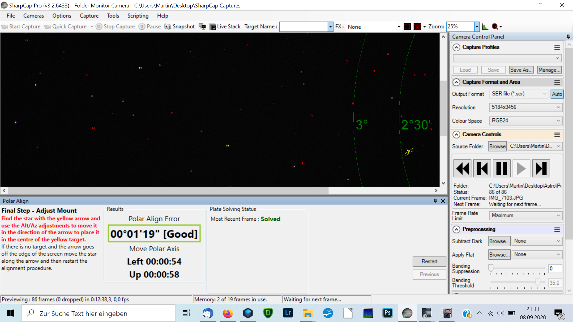

Nabend,
Endlich hat sich das Problem der genauen Polausrichtung meiner Dachsternwarten-EQ-1 gelöst.
Dank der wunderbaren Software Sharpcap (genauer Sharpcap-Pro, 12€ pro Jahr) ist es möglich, ganz ohne Polsucher und zusätzliches Equipment die Montierung exakt zu norden. Man braucht lediglich die Kamera mit ca 200mm Objektiv und eine grobe Ausrichtung der Montierung nach Norden.
Dann schießt man ein Foto, dreht die Ra-Achse um ca 90° und nimmt ein zweites Foto auf. Die Software sagt einem dann, wohin die Montierung korrigiert werden muss. Mit mehreren weiteren Fotos und Überprüfun, nähert man sich dann schrittweise dem Ziel an.
So sieht das Ganze dann aus:
So eingestellt konnte ich doch tatsächlich 1min bei 200mm aufnhmen und hatte noch akzeptable Sterne.

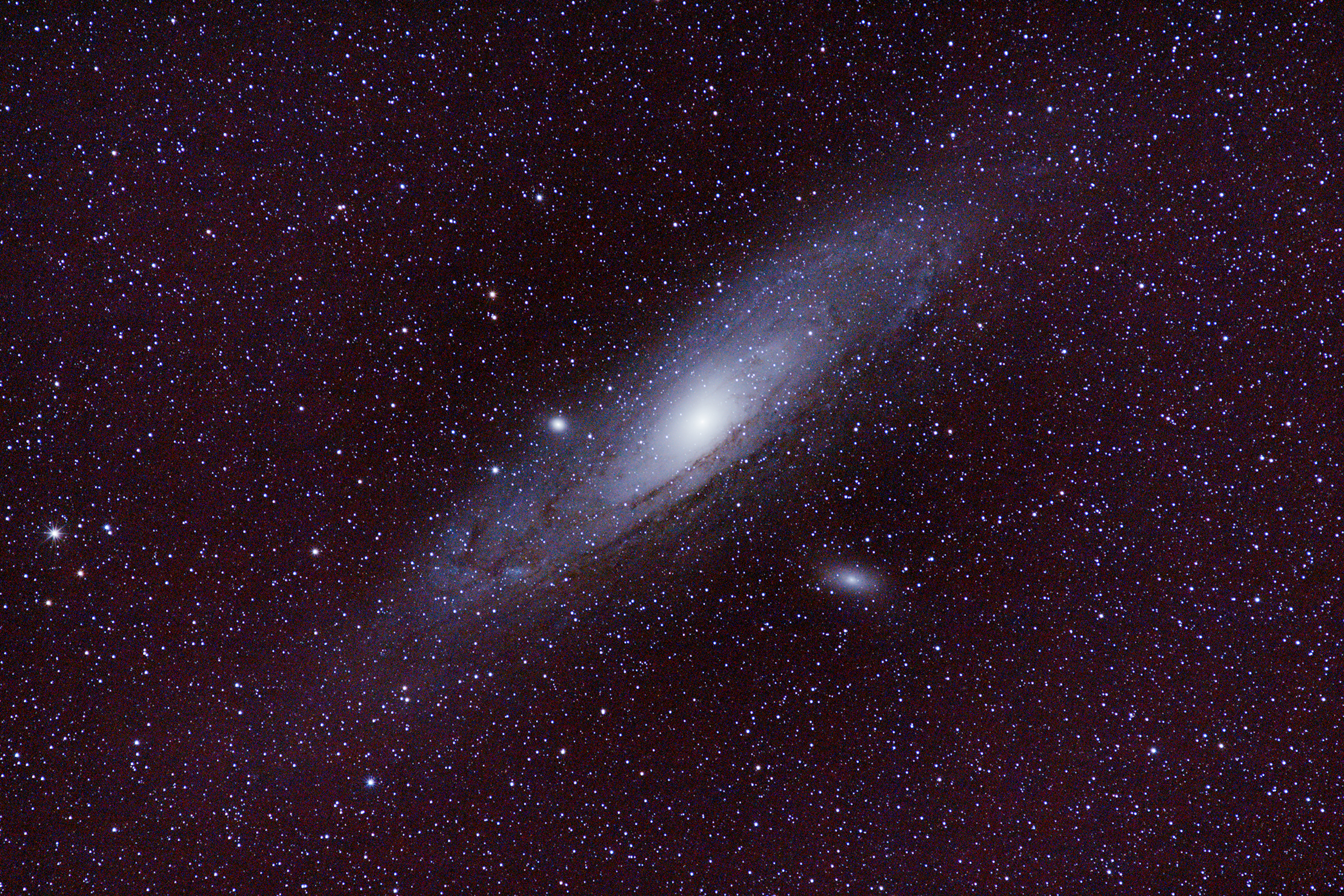

Weil ich endlich auch mal mein Sigma telemacro 300mm f4 ausprobieren wollte, hab ich gestern Andromeda mit besagtem Objektiv anvisiert. Ja, die kleine EQ-1 ist definitiv an ihrer Belastungsgrenze, was das Gewicht anbelangt. Allerdings war es mir möglich, 20s Subs aufzunehmen, die absolut überwiegend mit brauchbar runden Sternen rauskamen.
So konnte ich gestern 59 Minuten Andromedagalaxie bei 300mm aufnehmen.
Hier ein vorläufiges Endergebnis, ich höre gerne Anregungen und Kritik, Lob etc. :
Canon 600d, Sigma 300mm telemacro @caf.5.6, ISO 1600, 20s Subs, Darks, Flats, Bias, Bearbeitung DSS, Fitswork, Photoshop
Gruß Martin
Hi Martin,
das sieht doch sehr gut aus. Ich hätte ja geschworen dass das nicht geht, aber man soll nie nie sagen. Die Ausrichtung ist Dir offenbar gut gelungen!
Jörg
Danke Jörg! :)
Ja, nach allem, was man so über die Montierung lesen kann, schien das tatsächlich utopisch. Die Polausrichtung ist wahrscheinlich das A und O.
Aber die Montierung war schon wirklich an der Grenze. Ein paar Dinge möchte ich noch optimieren, um vllt noch etwas herauszuholen. Zum einen brauche ich noch zusätzliches Gegengewicht. Ich konnte die Montierung gestern garnicht ausbalancieren, weil die Kamera zu schwer war. Dann wären da noch Feintriebe mit Gewindeschrauben oder so für die Polausrichtung und vllt versuche ich mal die Ra-Achse mit Kugellagern zu versehen. Ist halt die Frage, inwieweit sich der Aufwand noch lohnt.
Wenn ich hier oder in den Kleinanzeigen mal ein günstiges Angebot einer EQ3 oder Vixen New Polaris entdecke, muss ich glaub ich, doch mal zuschlagen :)
Ach und mit dem Objektiv bin ich ziemlich zufrieden am Nachthimmel. Finde die Abbildung ziemlich gut.

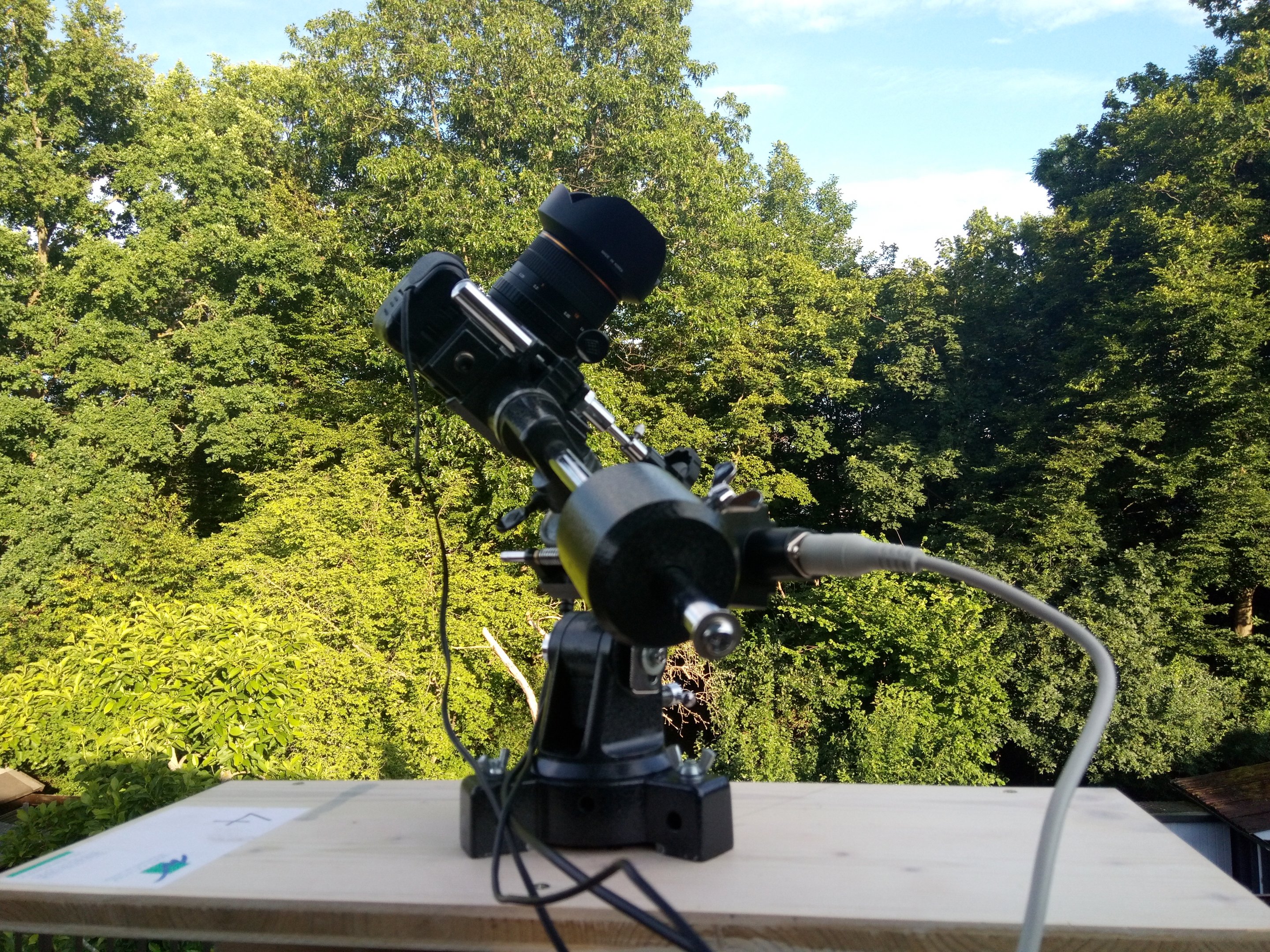

ob sich das Aufbohren lohnt ist immer eine Frage, auch des Grades an Bastelwahn, der einen befallen ist. Ich würde dann zu Nadellagern greifen, die sind nicht zu raumgreifend.
Eine EQ-3 habe ich (NEQ-Variante, also mit GP-Klemme), die ist noch relativ handlich. Leider taugt das Stativ nicht viel, da muss ich noch was machen, und ich besorge mir noch eine Antriebseinheit, welche weiß ich noch nicht.
Aber ich will eine Lösung mit Riemenantrieb, die Zahnradvarianten gefallen mir nicht. Mal sehen. Die Schnecken könnten auch genauer sein. Aber insgesamt auf jeden Fall eine massive Nummer über der EQ-1. Wenn sich das ganze in Richtung Goto bringen läßt wäre auch kein Schaden.
Jörg
Ja, das wäre tatsächlich auch eher so aus bastlerischem Ehrgeiz. Hätte schon Lust, da noch etwas herumzuoptimieren. Ich werde die Montierung mal zerlegen und die Möglichkeiten prüfen.
Dein Umbau auf Riemenantrieb würde mich interessieren. Stellst du ihn mal vor, wenns soweit ist?
