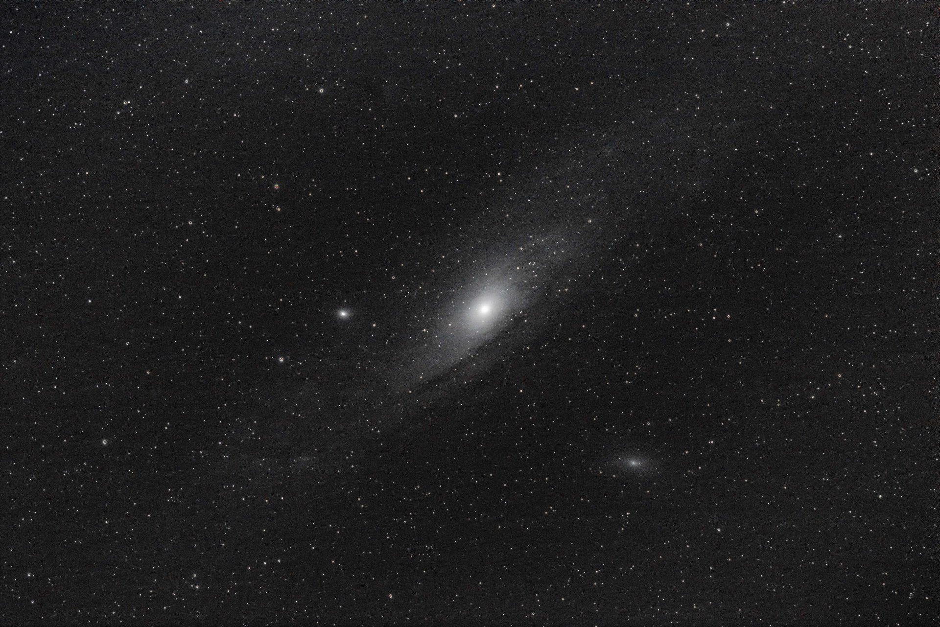

Ich bin noch recht neu in der Astrofotografie, haber aber (glaube ich wenigstens) so langsam ein wenig Wissen gesammelt. Auch meine Ergebnisse verbessern sich stetig, allerdings beiße ich mir an M31 noch die Zähne aus und ich weiß nicht recht, warum. Ich versuche mal, meine bisherigen Versuche darzustellen und vielleicht kann mir jemand noch einen Tip geben.
Grundsätzlich fotografiere ich mit einer unmodifizierten Canon EOS 1200D und einem Svbony CLS Clip Filter (wohne in einer Bortle 4 Gegend).
Mein erster Anlauf: Canon 75-300mm Objektiv bei 300mm und f/5.6, 42x30s, ISO 6400:

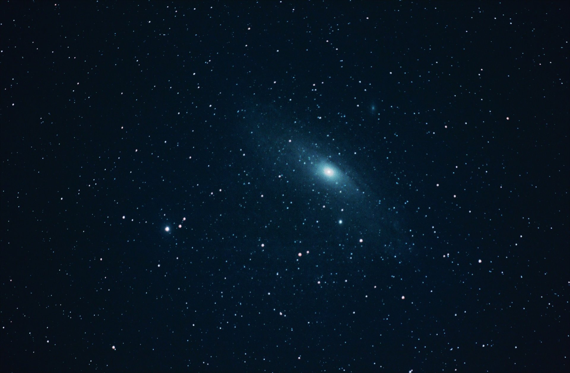

Nächster Anlauf, dieses mal mit einem 55/500 Refraktor, 23x90s bei ISO 3200:
Bis dahin dachte ich noch, es liegt einfach an der kleinen Öffnung, zu wenig Licht, etc. Inzwischen habe ich mir einen neuen Refraktor zugelegt, ein William Optics ZenithStar 80 ED II.

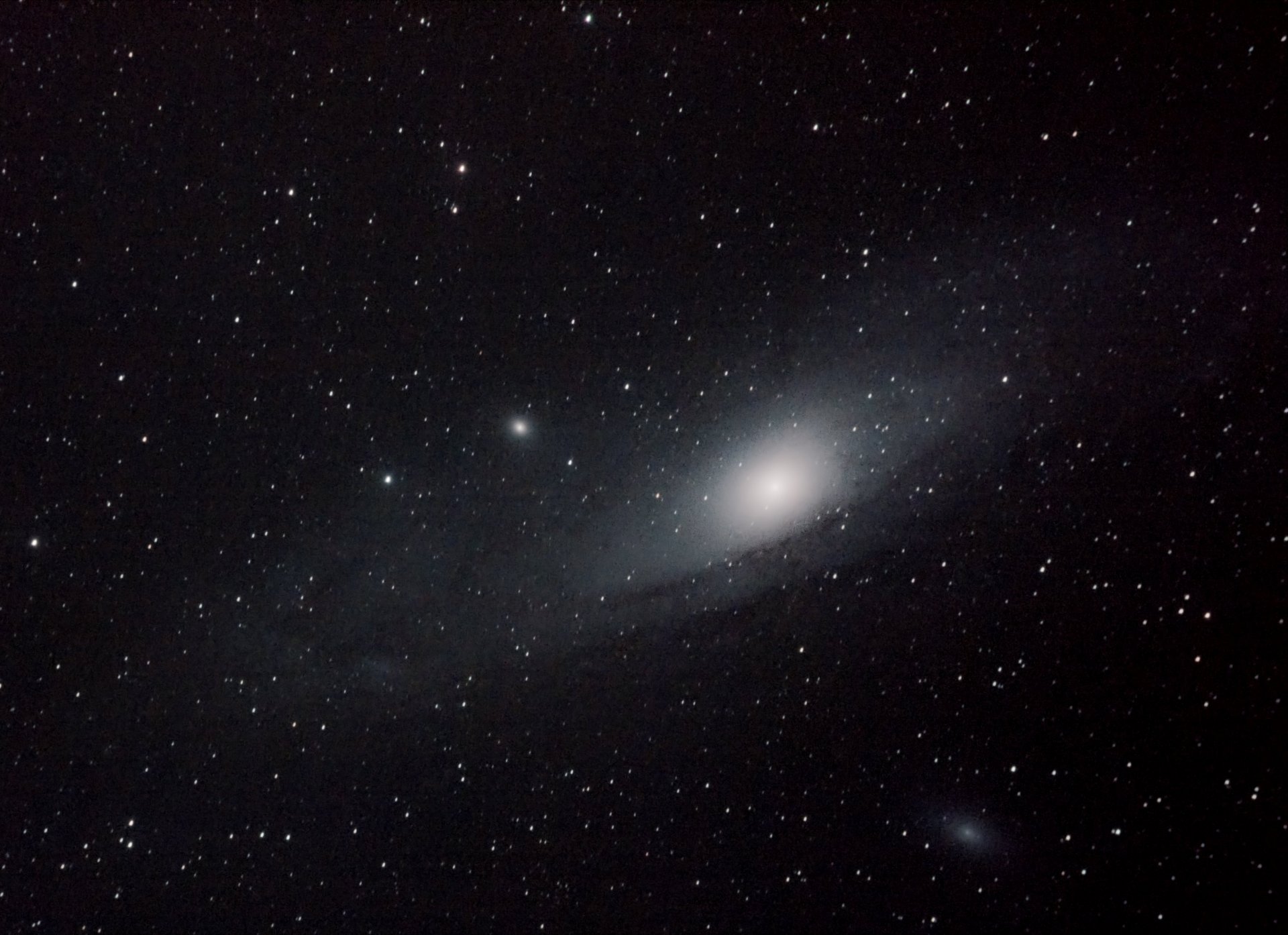

Erster Versuch damit, 25x180s, ISO 800:

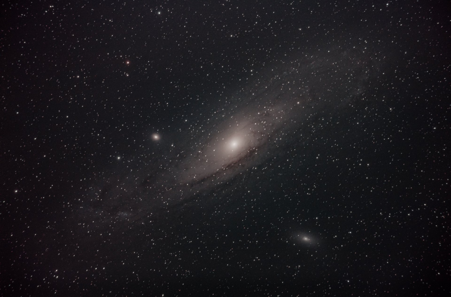

Zu guter Letzt, ein neuer Anlauf gestern (bei fast Vollmond leider, darum nur 25x60s verwertbar), auch mit dem WO und zusätzlich mit einem 0,85x Flattener-Reducer:
Die Aufnahme von gestern habe ich kaum nachbearbeitet, lediglich ein gutes Stück gestreckt. Aber ich denke man sieht ganz gut mein Problem: auch mit mehr Öffnung, längerer Belichtung etc. bekomme ich nur ein ziemlich schwaches Bild der äußeren Galaxie-Bereiche.
Bei dem hellen Mondlicht gestern kann ich mir das ja noch erklären, aber bei dem Anlauf davor? Bei 75 Minuten sollte man doch deutlich mehr erkennen können. Ich habe auch keine allzu hellen Kunstlichtquellen in der Nähe. Liegt es an der Kamera oder dem Filter?

Hi auch bei Mondicht kann was gehen aber dunkel Nächte sind halt immer besser. Wie ich sehe machst du keien Flats und ditherst nicht. Wichtig ist das Du deine Bilder vor dem strecken sauber hast. Vignetierung, Gradienten sind gerade in hellen Nächten immer dabei und die muss man erstmal sauber bekommen. Wenn Du Ditherst bei guiden dann hast du auch diese streifige Rauschen im Bild nicht mehr und es wird glatter. Und dann musst du halt auch ordentlich lange belichten 25x180s reichen für tiefe Aufnahmen noch nicht aus. Wenn man mit Flats die Vignetierung und evtl. anfallende Staub Donuts im Griff hat und Gradienten auch loswird zb. in APP mit dem Light-PolutionFilter oder in PS mit anderen Gradientremover zb. auch in Fitswork hat man schon sehr viel geschafft dann klappt es auch mit den Tonwert Anpassungen besser. Aber da sind noch viele Schritte bis zum richtig gutem Bild. Günstige Möglichkeit für Flats sind zb. DIN A4 LED Malunterlagen. gabs bei Aldi oder auch Aktion schon für 10 Euro. Die Stärke kann man auch mit Papaier etwas abdunkeln... Mit USB ist das ne günstige Sache. Grüße Marcus
also ich finde die Aufnahme mit dem 80mm ED schon ganz gut. Das bei Vollmond nicht so recht etwas herauskommen will ist klar. Für 75 Minuten ist das, in meine Augen ok. Hier mal einer meiner Versuche mit 200mm bei f5.6, in Summe waren es gut 2 Stunden. Ich würde mal den CLS Filter weglassen denn er schluckt ordentlich Licht. Selbst ein IDAS D2 erhöht die notwendige Belichtungszeit. Ohne Filter hast Du sicher schneller mehr Signal. Einfach mal testen ob es nicht auch ohne geht. Wenn der Rotkanal dabei in die Sättigung geht, einfach kürzere Einzelbelichtungen machen.Vollmond ist dabei sicherlich nicht die beste Zeit, da kann man am Guiding feilen oder den Workflow optimieren. ;)

Die Außenbereiche sind halt schwach. Die brauchen schon ein paar Stunden. Wenn dein Setup 3min nicht zu lässt, dann geh mit der Belichtungszeit runter. Die letzte Serie mit 60s hat gute Sterne. Da würde ich weitermachen, bis das Guiding besser klappt. Man muss das nicht in einer Nacht machen. Einfach die Kameraposition merken/fotografieren und am besten mit den selben Einstellungen so lange weiter machen, bis genug Material da ist. Wenn das Material nicht zusammen kommt, nächstes Jahr weiter machen.
EBV ist halt auch so eine Sache. Man sieht, dass da noch einiges im Argen liegt. Das braucht ein paar Anläufe. Normale Bildbearbeitungskenntnisse bringen einem da wenig. Wenn Anfänger hier Erstlingswerke posten für die alle anderen Jahre gebraucht haben, werde ich als erstes misstrauisch, ob das kein Fake Account ist. Und in der Regel sieht man von den Leuten auch nichts mehr, nachdem sie sich ihre Ahs und Ohs abgeholt haben. Gut Ding will Weile haben.
Okay danke dir. Ja bei dem letzten hatte ich dann meinen Flattener, der hilft dem Bild schon sehr. Dazu auch Flats usw, vorher nur Darks. Dort fehlt eben wirklich viel Belichtungszeit. Ich hatte nur vorher bei Gut einer Stunde mehr erwartet, aber gut, dann sammle ich mal fleißig weiter Photonen :)

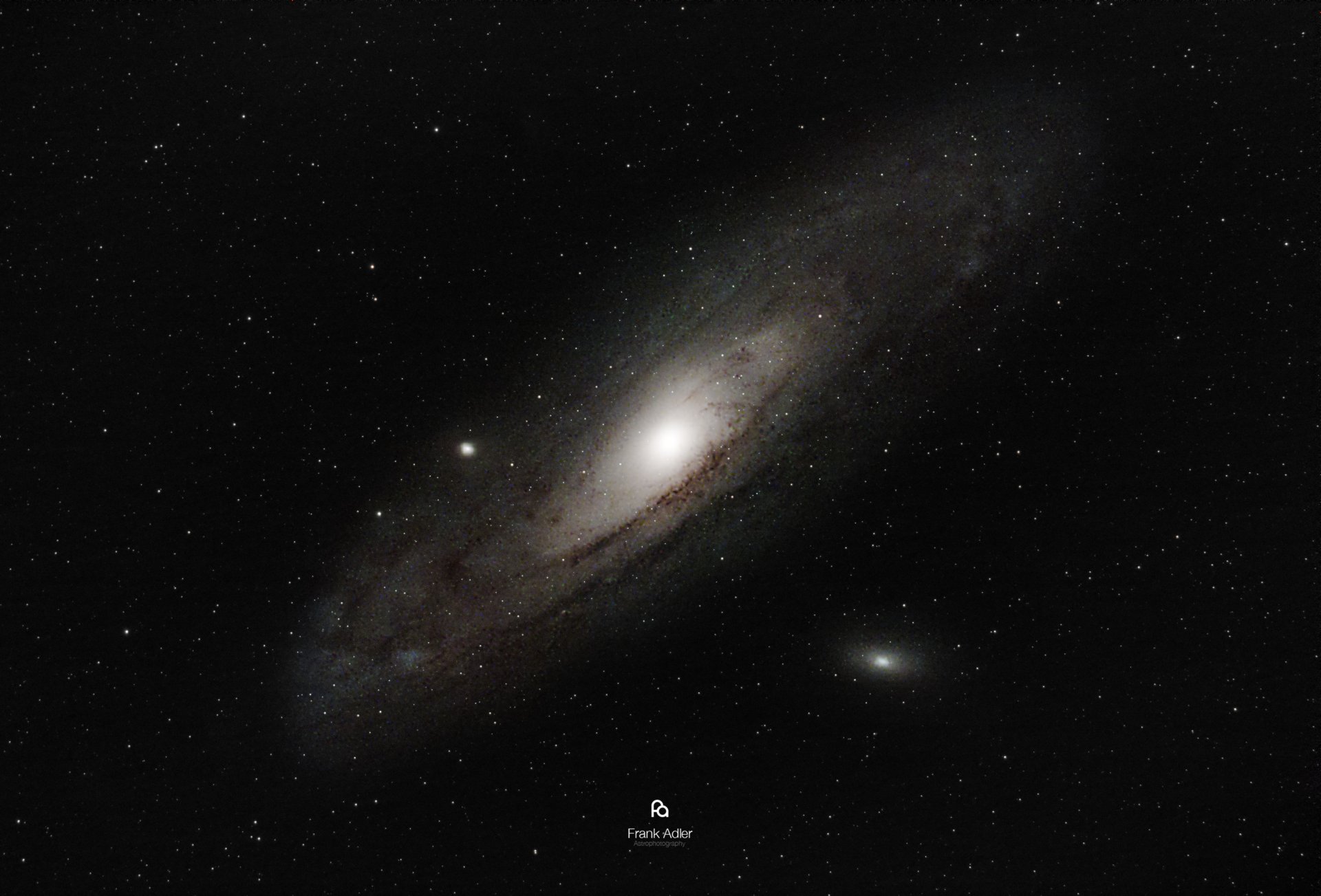

Mal ein kleines Update:
Ich habe inzwischen das Guiding zum Laufen bekommen und konnte am 10.3. dann 18x300s aufnehmen, mit der 60Da. Kombiniert mit den Daten vom 15.1. (insgesamt 2h 33min) ergab sich dann folgendes Bild (Galaxie per StarNet separat bearbeitet und dann wieder mit der Sternenaufnahme zusammengesetzt.

Hallo Frank,
eine klasse Entwicklung, die man da sieht ... also sowohl bei M31 als auch deinen anderen Bildern, habe mal ein wenig gestöbert. ;)
