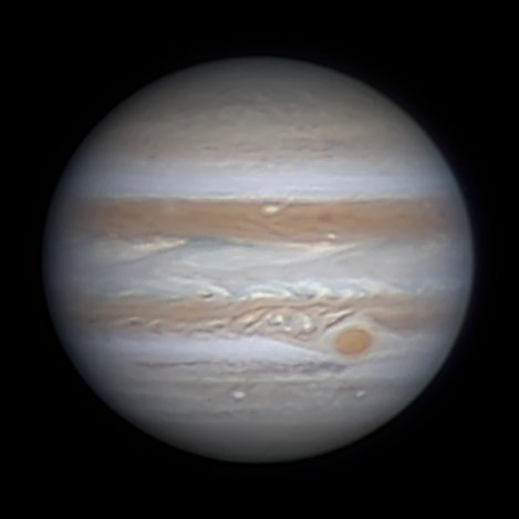

jetzt habe ich doch noch die Summenbilder vom 28.12.24 bearbeitet.
Bei dem schlechten Anblick hatte ich die erst links liegen lassen.
Ich war dann doch überrascht was da noch zum Vorschein kam:
Mehr durch Zufall liegt der GrF fast exakt an der selben Stelle wie am 27.12.24.
Das schreit ja regelrecht nach einem Vergleich:
Keine Ahnung warum gimp diesmal die gif Datei so komisch komprimiert hat ???
Egal, mit dem Morphmaker sieht es besser aus und zeigt die enorme Rotation der zentralen weißen Zone:
Holger

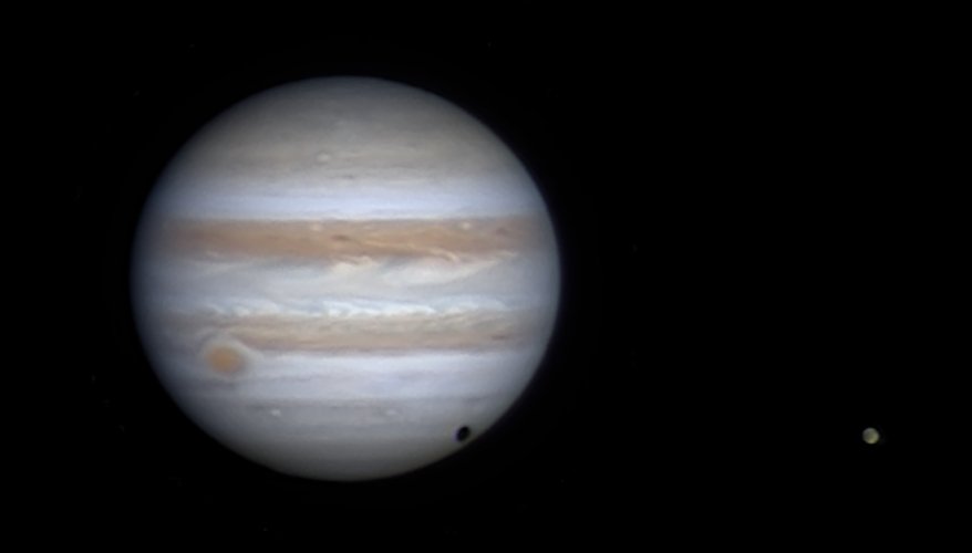

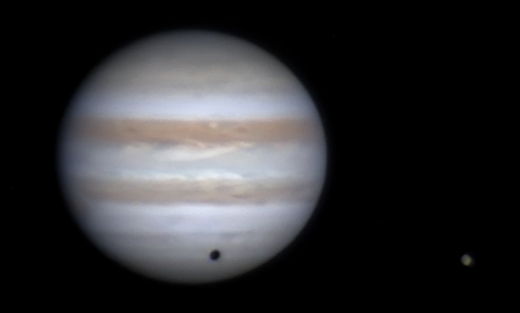

mit viel Geduld ist jetzt sogar doch noch etwas Vorzeigbares herausgekommen.
Immer wieder bin ich raus in die Kälte um ein paar avis aufzunehmen.
Die Ergebnisse zeigen die verschiedenen Phasen des schönen Ereignisses zu leider sehr unterschiedlichen Bedingungen.
18:08 Uhr
Sehr interessant finde ich hier die vielen hellen Wirbel im SEB.
20:56 Uhr
21:40 Uhr
22:08 Uhr
Der GRF mit dunkler Umrandung und oben im Norden hat sich ein größerer White Spot gebildet.
Holger

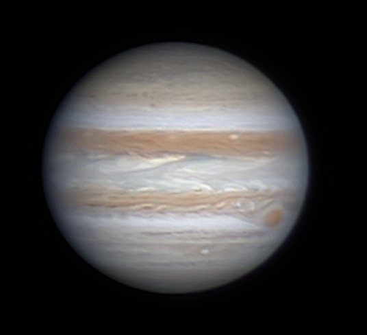

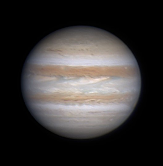

Schau mal hier Holger
ganz frisch nur die Luminanz von 18:07 Uhr:
Was ist das denn über dem NEB ?
Das fiel mir schon im Livebild auf, hatte ich so noch nie.
Gab es einen Impact ?
Leider ist jetzt hier der Hochnebel aufgezogen.
Holger
Hallo Holger,
Ich habe gerade in meiner App »Stellarium« gesehen, dass der Mond Europa zu dieser Zeit über der Jupiterscheibe zu sehen war. Es war vermutlich dieser Mond. Der hat eine sehr helle Albedo von ca 70%.
Peter
Du hast aber auch die Region aufgenommen, die @Zyklop und ich seit dem 12.01. aufgenommen haben. Diese helle Flecke sind nun diffuser geworden. Bei Dir sind die oben im Bild zu erkennen.
Peter

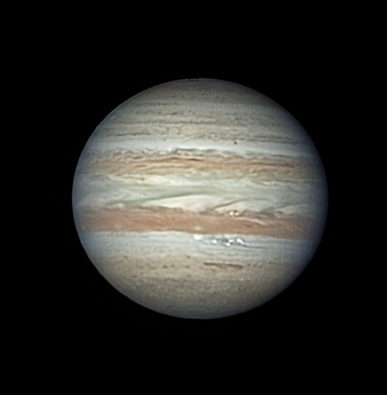

Hallo Holger,
ich habe die beiden Bilder (Dein Bild vom 17.01 rechts und meins vom 16.01 links) zum Vergleich nebeneinander gelegt:
Hier erkennt man gut die Veränderung innerhalb nur eines Tages. Zudem scheint sich das Phänomen auch schneller zu bewegen, als die Umgebung. Interessant. Der helle Fleck im brauen Gebiet über den Strukturen scheint rückläufig (oder langsamer) zu sein.
Peter
Großartige Bilder Holger, das neue " Phänomen" sieht sehr ungewöhnlich aus, als ob ein Bruchstücke eines Kometen streifend Jupiters Atmosphäre tangiert hätte, was meint ihr, was das sein könnte?
CS Mike
CS Mike
Das könnte sein. Hier nochmal mein Bild vom 16.01. Der Komet könnte sich durch die differentielle Gravitation vorher in Bruchstücke zerlegt haben und dann mit ca 7 Teilen, von denen das Größte ganz links ist, innerhalb von ca 60min auf die Jupiteratmosphäre getroffen sein. Mal sehen, wie es sich weiterentwickelt. Heute ist es wieder klar, mal sehen ob es bis zum Abend so bleibt.
Peter

ABER: Ich habe jetzt mal meine letzten Aufnahmen der Region herausgesucht und die letzten 4 hier zusammengestellt:
Das gibt es doch nicht, selbst am 12.01.25 ist noch nichts davon zu sehen. Die helle Stellen darunter im NEB ist ja überall zu sehen aber nichts in der weißen Zone darüber.
So eine Veränderung in nur 5 Tagen, bzw. 4 Tage wenn man Peter´s Aufnahme vom 16.0125 sieht, kann eigentlich nicht sein.
Das sieht für mich dermaßen nach einem Impact aus aber wieso findet sich nichts darüber im Internet ?
Holger
Das erste Ereignis an dieser Stelle habe ich bereits am 14.01. aufgenommen. Da war aber im Wesentlichen nur ein heller weißer Fleck zu sehen. Die anderen »Teile« waren noch zu klein, um aufgelöst zu werden. Man kann sie im Nachhinein aber erahnen. Wenn es ein Impact war, dann möglicherweise eine Kette von kleinere Stücken, in die sich der Komet zerlegt hat, von denen die 7 Größten nun sichtbar werden.
Peter
Nachtrag: Ich habe gerade nochmal ohne Zeitbeschränkung nach: Jupiter Impact gesucht.
Auf den Bildern sieht so ein Einschlag eher wie Brandflecken aus, also dunkel und nicht hell wie hier.
Also wohl eher doch kein Einschlag aber schon eine merkwürdige schnelle Veränderung innerhalb der hellen Zone.
Holger
Danke Peter, jetzt wird es noch ungewöhnlicher !
12.01.25 Nichts !
14.01.25 Eine ganze Kette von hellen Flecken
So eine Veränderung in nur 2 Tagen, wirklich merkwürdig.
Holger
