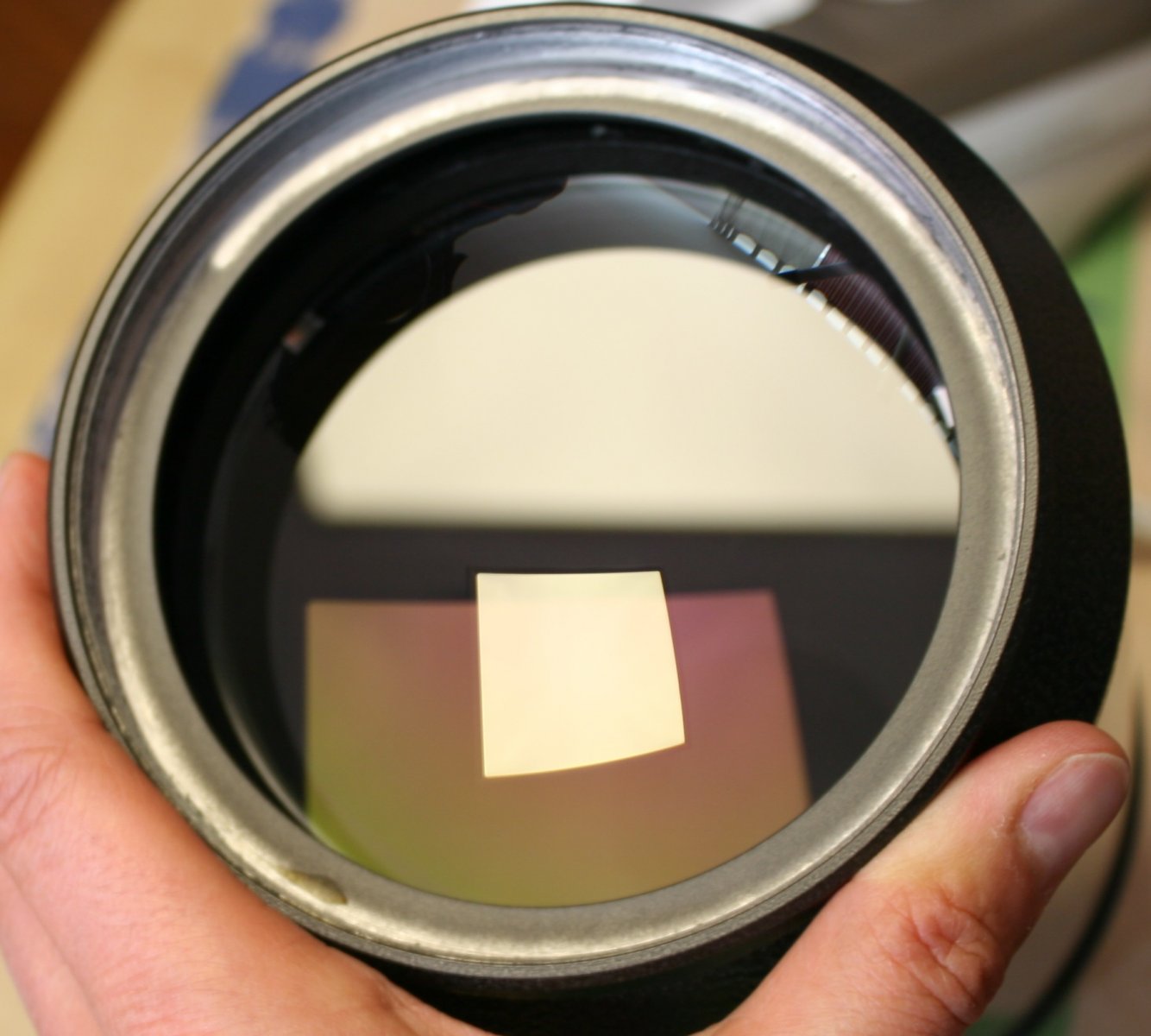

mmmh - die Flouritlinse meines Tasco FL-102S scheint eine besonders billige Variante zu sein, die man abschließend extra nochmal mit einem ölhaltigen Reiniger bearbeiten musste - anders kann ich mir diese rötliche und grünliche Reflexion nicht erklären... da sie ja unvergütet ist...
...oder die Vergütung der Frontlinse scheint hier einfach durch... - das wird´s wohl sein...
...oder - ja oder sie ist vielleicht doch vergütet???
1, 2 oder 3 - letzte Chance ist.....................

Man sieht ja drei Reflexe, einen großen farblosen oben, einen kleineren farbigen unten und einen noch kleineren farblosen verzerrt quadratischen. Schätze, der große helle halbkreisförmige Bereich oben im Foto könnte die relativ starke Reflexion der weiter hinten liegenden blanken Fl-UO-ritlinse sein. Die untere rechteckige schwächere farbige Reflexion könnte von einer grünlichen Vergütung der Frontlinse stammen und changiert vermutlich deshalb zwischen grün und rot, weil das Reflexionsverhalten stark winkelabhängig ist und sich ändert, je nachdem von wo man draufguckt. Mal bei hellem Tageslicht ganz langsam Hin und Herkippen, wie Markus schon sagt.
Vielleicht stammen diese Refexe alle vom gleichen Fenster. Die große helle ist unscharf begrenzt (vermutlich weil weiter hinten gelegen), die grünliche dagegen etwas schärfer begrenzt und daher vermutlich weiter vorn. Und die unterschiedliche Größe der Reflexe dürfte auch die verschiedenen Krümmungsradien der Oberflächen widerspiegeln. Komisch ist nur, dass der kleinste annähernd quadratische weiße Reflex am hellsten und schärfsten begrenzt ist... und schon fast so unecht aussieht, als wär er mit einer Bildbearbeitung reinmontiert. :unsure: Der wäre dann vielleicht der oberste, aber die Frontlinsenvorderseite unvergütet???
Christoph, das mit der billigen mehligen Linse lege ich Dir jetzt als böswillige Provokation aus... :devilish:;)

Die Linse auf die man schaut ist die Fluoritlinse - hatte das Objektiv abgeschraubt - man sieht quasi von innen nach außen... Sicher sagen ob die Fluoritlinse vergütet ist oder nicht könnte ich nur wenn ich die Linsen raushole und die Fluoritlinse separat betrachte. Ist zwar kein großes Problem mache ich aber nicht bei diesem jungfräulichen und absolut neuwertigen Objektiv :D :D :D
Was sein kann ist, dass die Vergütung der Frontlinse von hinten durchschillert...

Achso, wir gucken nicht von vorn drauf, sondern von hinten durchs Objektiv, ja dann passt es doch! Ich würde mich da per Ferndiagnose fast festlegen wollen: FL ist bei diesem Tasco unvergütet. Interpretation: Hinterseite aus FL macht das kleine helle Quadrat, Vorderseite FL den hellen Halbkreis, Frontlinsenrückseite vermutlich die schmale Randsichel oben rechts mit den violetten Streifen drin, und Frontlinsenvorderseite macht das grün rote größere Quadrat. Und lass die Linsen bloß hübsch wo sie sind, never touch a.... By the way, das ziemlich kurze (?) Fassungsgewinde macht hoffentlich so wenig Spiel, dass es beim Wiedereinschrauben keinen minimalen seitlichen Versatz (Laser mittig) bzw. keine Verkippung (Cheshire konzentrisch) geben kann.
