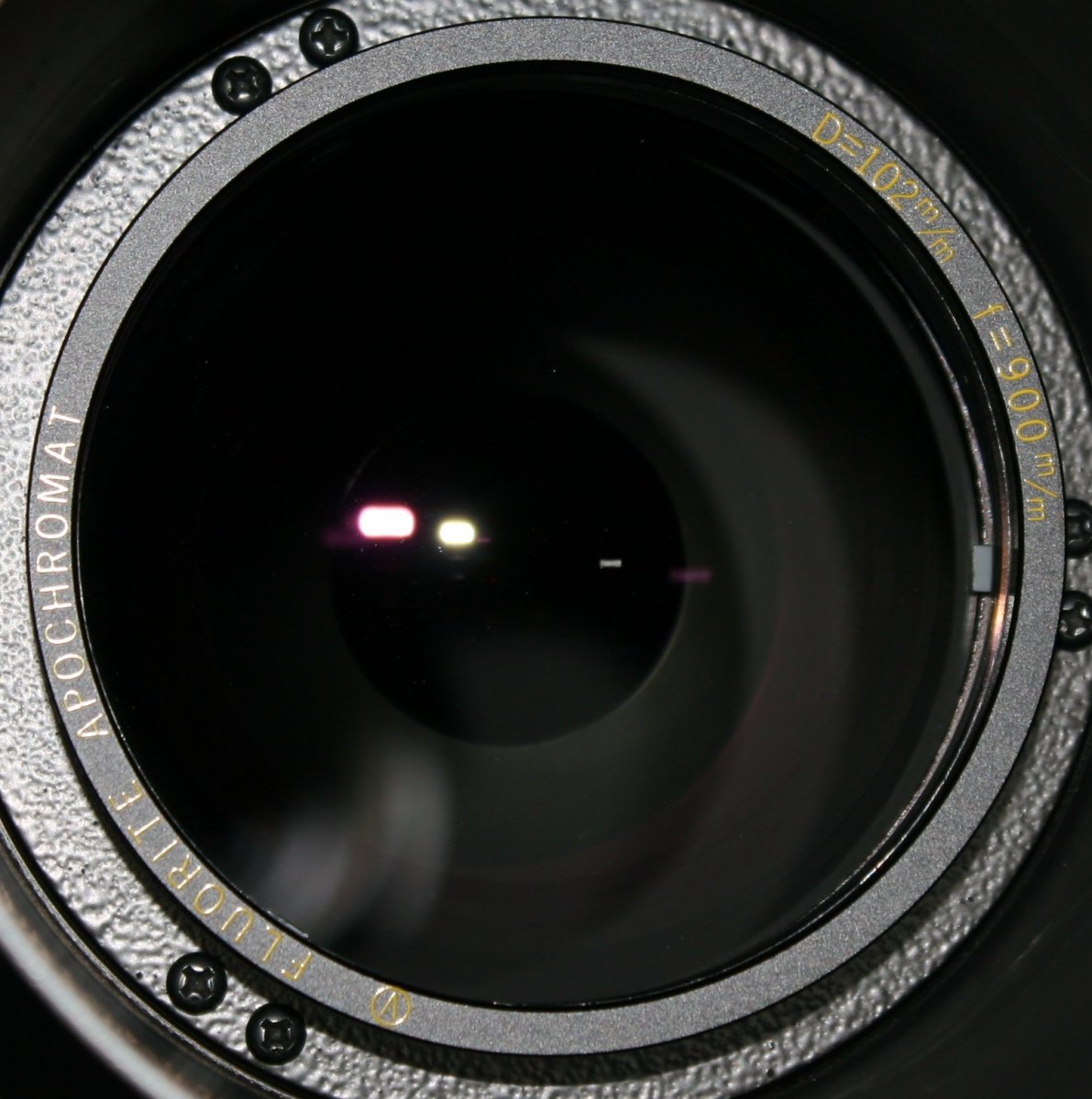

Ich hatte irgendwann mal beide Versionen (900mm und 920mm) direkt miteinander verglichen - die Brennweite lag gemessen gerade mal 6mm auseinander was ich mehr der Fertigungstoleranz zuschreibe als einer Designänderung der Optik. Vielleicht wollte man das Öffnungsverhältnis einfach glatt auf 9,0 bringen und sich in Prospekten damit etwas mehr vom Tak Konkurrenten FS-102 mit f/8 absetzen - wer weiß. Der FL-102S war jedenfalls in der Anschaffung sogar teurer als ein FS-102 (wobei da Sucher und Rohrschellen ja auch schon mit dabei waren...).
Defintiv einen Unterschied gibt es bei der Vergütung - während die älteren 900mm eher rötlich reflektieren ist die Farbe bei den neueren 920mm eher grünlich.
Am Himmel macht das natürlich 0,0 Unterschied... man kann also jede Version guten Gewissens kaufen.

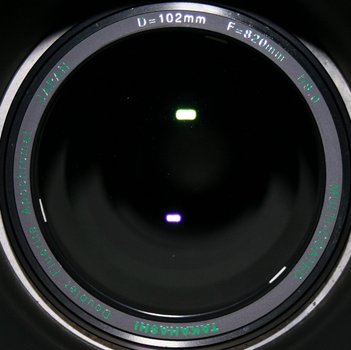

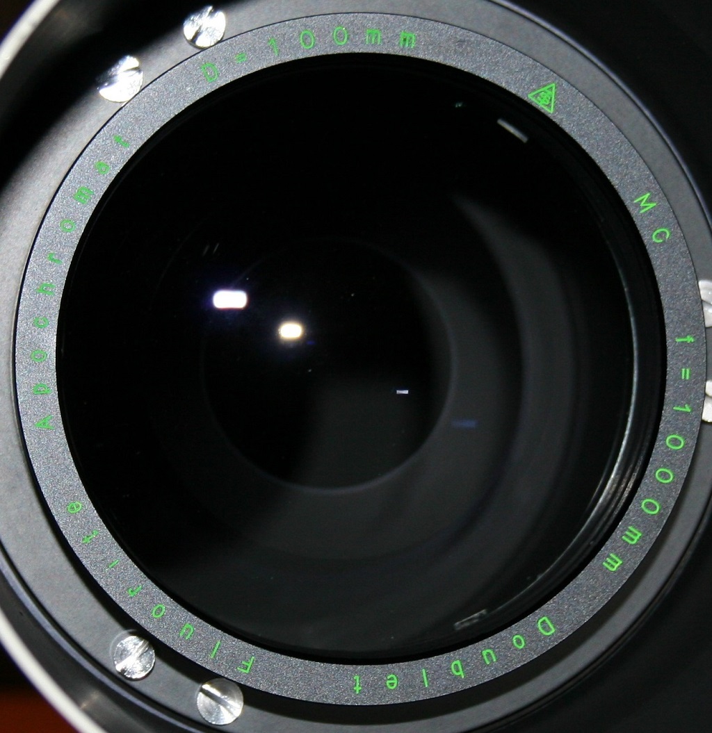

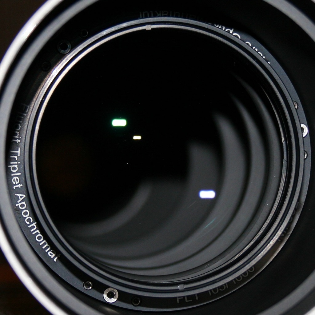

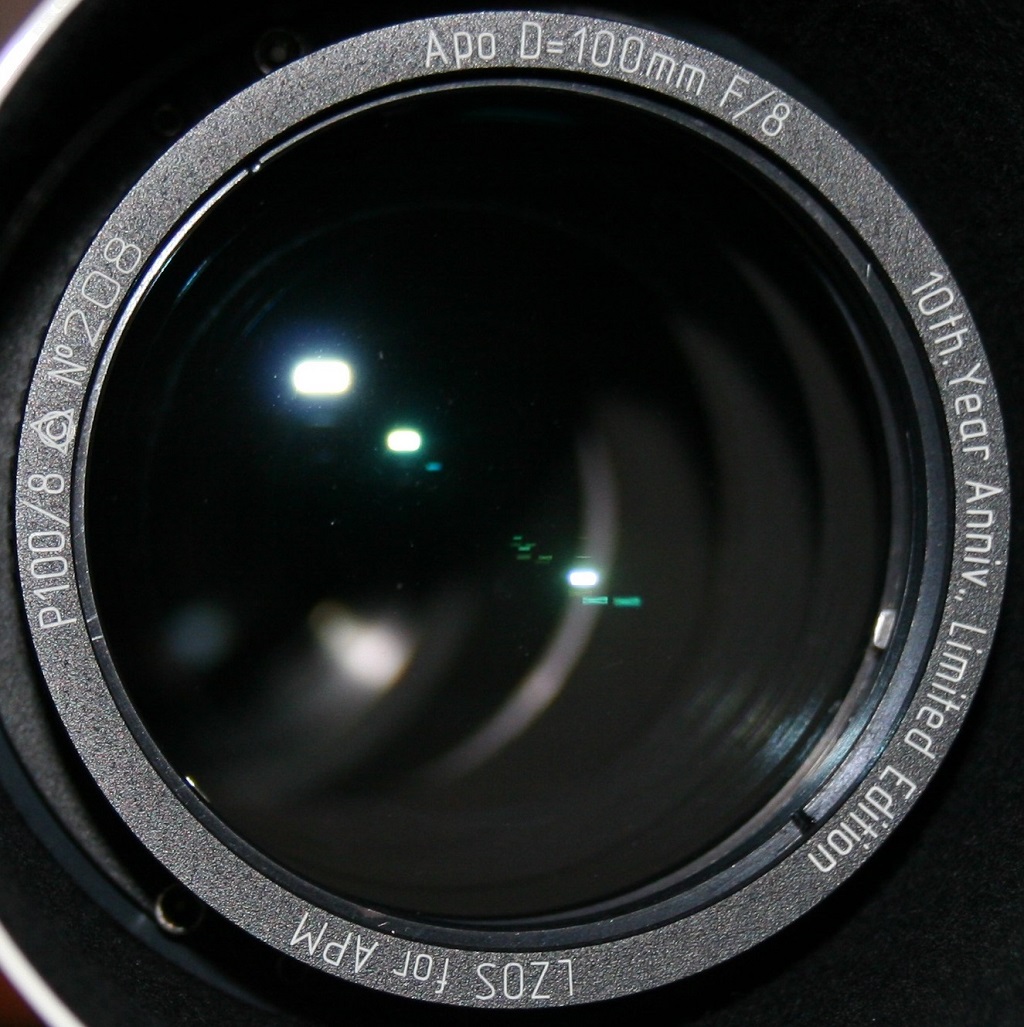

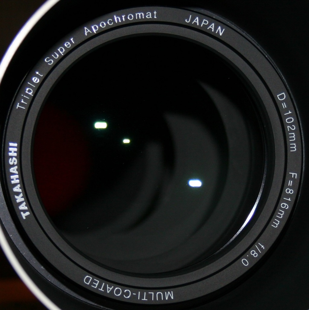

Interesse vermutend anbei mal ein paar Bilder... die auch Unterschiede in den Vergütungen schön zeigen...
Takahashi FC-100N f/10 (Vorgänger der FS-Optiken, Ende der 80er Anfang der 90er, Doublet, Steinheil Desgin mit hinten liegender Fluorit Linse)
Takahashi TSA-102 f/8 (letzte Baureihe 2015, Luftspalt Triplet mit FPL53 Element in der Mitte)
LZOS 100 f/8 (Sonderserie 2009 mit 99% Strehl, Luftspalt Triplet mit OK-4 Element in der Mitte - frühere Vergütungen von LZOS reflektieren übrigens deutlich weniger...)
Astro Optik Manufaktur 105-FLT f/10 (quasi ein APQ mit etwas mehr Öffnung u. besserer Vergütung :) - made in Germany 2018, ölgefüllter Triplet mit Fluorit Element in der Mitte)
Einen Vixen FL-102SS hat es übrigens nie gegeben... - gab nur den ED-102SS aber der hatte nur 660mm Brennweite.
