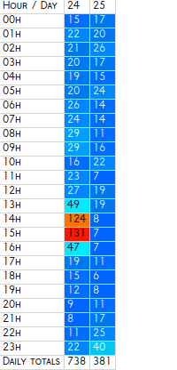

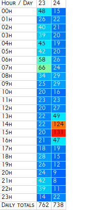

Guten Morgen,

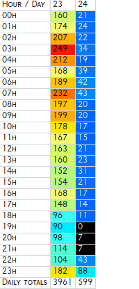

Echoes hat gestern eine Unmenge Blitz als Underdense registriert, obwohl der Blitzfilter eingeschaltet ist. Auch in Overdense finden sich ein paar der hellen Brüder. Gestern Abend hat es bei uns ganz schön gewittert und 20 Liter runtergehauen.
Gruß Thomas

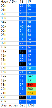

Hallo Thomas,
hier hat es auch gewittert und die Blitze waren auch auf dem Bildschirm sichtbar. Allerdings hat Echoes sie bei mir nicht mitgezählt - muss also an irgendeiner Einstellung liegen :unsure:

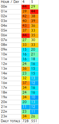

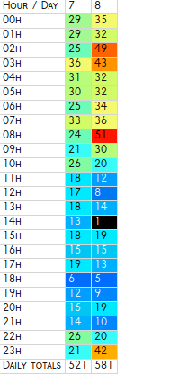

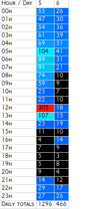

Ich nochmal,

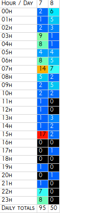

Verflixt, schon wieder will das zweite Diagram nicht ins Netzt.
Am 4. ist die Anlage von 12:03 bis 21:15 Uhr UT ausgefallen.
Gruß Thomas

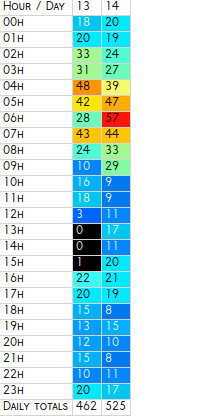

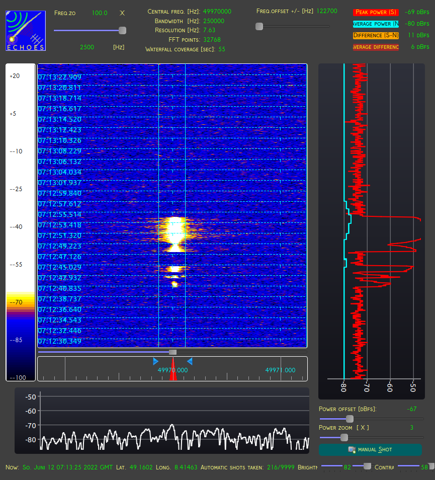

Guten Morgen,
Event nr.
216​
Date
12/06/2022
UTC time
07:12:44.832
Unix timestamp (seconds since 01/01/1970)
1655017964.971
Tune [Hz]
50092700
Bandwidth [Hz]
250000
Central frequency [Hz]
49970000
Lowest frequency displayed[Hz]
49968750
Highest frequency displayed[Hz]
49971250
Zoomed bandwidth displayed[Hz]
2500
Resolution step [Hz]
7,62939
Threshold behavior
automatic​
Upper threshold [%]
85​
Lower threshold [%]
55​
Upper threshold [dBfs]
20,1209​
Lower threshold [dBfs]
16,858
Range from [Hz]
49969875
to [Hz]
49970125
Event state
Raising front​
Event peak
Falling front
Maximum peak (S) [dBfs]
-64,6694
-50,9642
-70,5937
Average peak [dBfs]
-74,201
-63,4444
-62,8752
Noise (N) [dBfs]
-80,6225
-79,8997
-79,7962
(S-N) [dBfs]
15,9531
28,9355
9,2025
Average(S-N) [dBfs]
6,42149​
16,4553​
16,921​
Maximum peak frequency [Hz]
49970024
49970024
49969924
Standard deviation
Lasting [mS]
4000
4200
Frequency shift [Hz]
76​
Area covered by echo[FFT points]
177​
Area interval [FFT points]
1056​
Total number of peaks
26​
LOS Speed [m/s]
26​
Gestern Morgen gab es diesen Kracher
Gruß Thomas
Hallo Thomas,
das ist ein schönes Signal in #102..
Läuft der Optokoppler inzwischen?

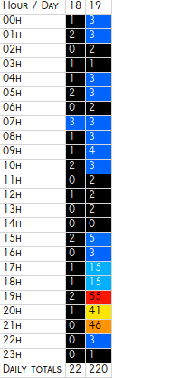

Hallo Wilhelm,
den Optokoppler hab ich nicht in Betrieb. Derzeit such ich noch nach Einstellungen auf dem Ubunturechner, die ähnliche Ergebnisse wie auf dem Windows PC liefern. Ich kann noch wenig genaues sagen, aber ich hab den Eindruck, auf Ubuntu läuft Echoes im 64 Bit-Modus während auf Windows 32 bit angesagt sind. Auch scheint der Blitzfilter auf Linux nicht so gut zu funktionieren. Jedenfalls hab ich eine Menge unbrauchbarer Screenshots.
Man wird sehen.
Gruß Thomas

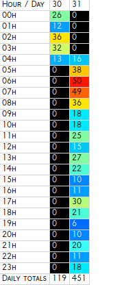

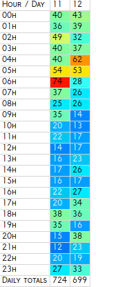

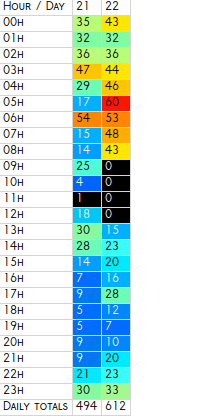

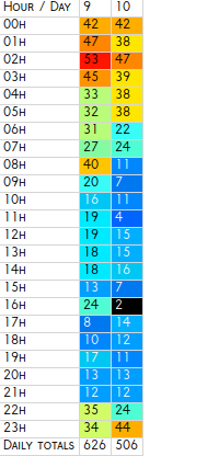

Guten Morgen,
ich muß noch die Diagramme von gestern nachliefern.
Am 22.ist das System von 8:18 bis 9:10 Uhr UT ausgefallen.
Gruß Thomas

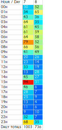

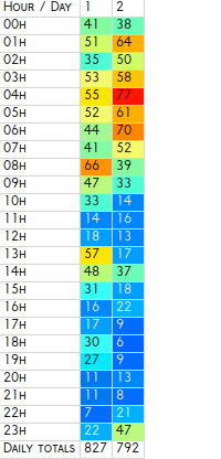

Moin Thomas,
ich gebe ehrlich zu, ich habe deine geduldige Fleißarbeit bisher immer nur zum Vergleichen benutzt und nicht genauer verfolgt.
Aber jetzt fällt mir auf, dass das "Frühstücksmaximum" plötzlich eher zum Nachmittagskaffee geworden ist.
Sehe ich das falsch oder was steckt da dahinter ?
Schönes Wochenende
Matthias
Guten Morgen Matthias,
ich halte die Ergebnisse vom Ubuntu-Rechner noch nicht für besonders aussagekräftig, da ich noch nicht die optimale Einstellung gefunden habe. Es werden noch viele untaugliche Shots gemacht. Derzeit bin ich dabei, meine Antennen um zu bauen. Es sollen zwei senkrechte Dipole an den Mast. Der erste Dipol und der erste Dongel an den Ubuntu und die zweit mit dem zweiten Stick an den Windoofsrechner. Dort läuft Echoes v.0.32 von den Aussetztern mal abgesehen sehr gut. Auf Ubuntu sollen ähnliche Ergebnisse erzielt werden. Da muß ich noch mit den Einstellungen spielen.
Gruß Thomas
