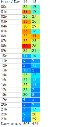

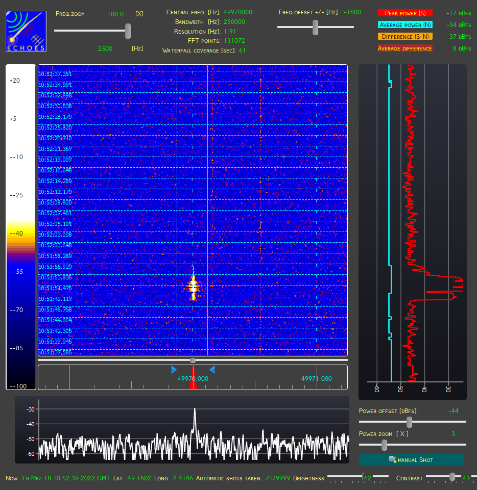

Guten Morgen,
Am17. von 20:00 bis am 18. um 6:00 Uhr UT, am 18. von 11:35 bis 15:50 Uhr UT und von 19:28 bis 22:30 Uhr UT ist das System ausgefallen. Heute Morgen neuer Versuch mit dem Optokopler und dem von Wilhelm empfohlenen Kabelsatz: hat nicht funktioniert. Darum ein manuelles Update von Windoofs und Neustart.
Am 17. sind trotzdem zwei und am 18 ebenfalls zwei laute Einschläge registriert worden.
Event nr.
71​
Date
18/03/2022
UTC time
10:51:54.351
Unix timestamp (seconds since 01/01/1970)
1647600714.742
Tune [Hz]
49971600
Bandwidth [Hz]
250000
Central frequency [Hz]
49970000
Lowest frequency displayed[Hz]
49968750
Highest frequency displayed[Hz]
49971250
Zoomed bandwidth displayed[Hz]
2500
Resolution step [Hz]
1,90735
Threshold behavior
automatic​
Upper threshold [%]
65​
Lower threshold [%]
45​
Upper threshold [dBfs]
14,5363​
Lower threshold [dBfs]
12,7743
Range from [Hz]
49969875
to [Hz]
49970125
Event state
Raising front​
Event peak
Falling front
Maximum peak (S) [dBfs]
-29,2021
-17,5729
-42,5327
Average peak [dBfs]
-46,1513
-33,9112
-27,6008
Noise (N) [dBfs]
-55,0676
-54,7825
-54,691
(S-N) [dBfs]
25,8656
37,2096
12,1584
Average(S-N) [dBfs]
8,91631​
20,8713​
27,0903​
Maximum peak frequency [Hz]
49970005
49970005
49970006
Standard deviation
0,260615
0,400184
0,176699
Lasting [mS]
2843
6015
Frequency shift [Hz]
-6​
Area covered by echo[FFT points]
327​
Area interval [FFT points]
3144​
Total number of peaks
26​
LOS Speed [m/s]
-35​
Gruß Thomas

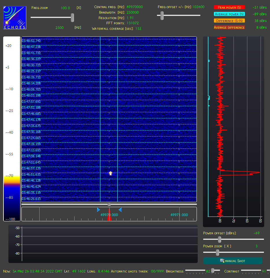

Guten Morgen,
Die Anlage hat am 27. von 1:22 bis 5:28 Uhr UT gestreikt.
An den beiden Tagen gab es je einen Kracher mit mehr als 30 dBfs.
Event nr.
100​
Date
26/03/2022
UTC time
03:46:53.468
1648266413.796
Tune [Hz]
50072600
Bandwidth [Hz]
250000
49970000
49968750
49971250
2500
1,90735
Threshold behavior
automatic​
Upper threshold [%]
65​
Lower threshold [%]
45​
13,9585​
12,2665
Range from [Hz]
49969875
to [Hz]
49970125
Event state
Raising front​
Event peak
Falling front
-56,73
-51,6331
-80,8659
Average peak [dBfs]
-80,9126
-75,6036
-72,4168
Noise (N) [dBfs]
-89,473
-89,2768
-89,1171
(S-N) [dBfs]
32,7429
37,6437
8,25122
Average(S-N) [dBfs]
8,5604​
13,6732​
16,7003​
49970022
49970022
49970081
Standard deviation
Lasting [mS]
2099
3899
-81​
358​
2096​
17​
LOS Speed [m/s]
29​
Der war laut und schnell.
Gruß Thomas

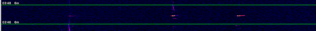

Hallo Thomas,
leider bin ich erst jetzt dazu gekommen, nach Deinem Kracher vom 26. 03.47 UT zu schauen. Bingo!
Ich (bzw. die Niederländer) habe(n) ihn auf GRAVES (links, recht schwach), Dourbes (Mitte) und ungewöhnlich kräftig auf Ieper (49990 MHz)
Jetzt brauche ich aber mal Interpretationshilfe für Deine vielen schönen Werte da oben.
Wenn ich meine Bildchen ausmesse, komme ich auf eine Frequenzänderung von etwa + 25 Hz, deutlich aufwärts mit der Zeit, also zum Beobachter.
Nach meiner freien Interpretation von Herrn Doppler käme ich dann auf ca. 75 m/s.
Bei dir finde ich eine frequency shift von -81 Hz. Ist das der richtige Wert? Setze ich den ein, sind es bei mir 243 m/s. Bei Dir steht aber LOS 29 m/s.
Google ich dann noch Eintrittsgeschwindigkeiten von Meteoren, finde ich um den Faktor 1000 höhere Werte. Ok, wir sehen ja nur ihr Ende als Wolke.
"Wegen ihrer enormen Geschwindigkeit von etwa 11,2 bis 72 km/s – je nach Einfallswinkel zur Bahnbewegung der Erde..."
Was mache ich falsch? Danke für eine Gedächtnisstütze.
Gute Nacht und schöne Grüße (bei mir heute ruhig, NL scheint kaputt zu sein)
Matthias
Guten Morgen Matthias,
anhand der Peakfrequenzen hat sich der Kamerad auf die Linie Sender-Empfänger zubewegt. Das muss aber nicht senkrecht zu dieser Linie sein. Die LOS Geschwindigkeit wird wohl die Senkrecht zu dieser Linie Komponente sein.
So interpretiere ich jedenfalls die Daten, die das Programm ausspuckt. Ob ich richtig liege weiß ich nicht.
Gruß Thomas

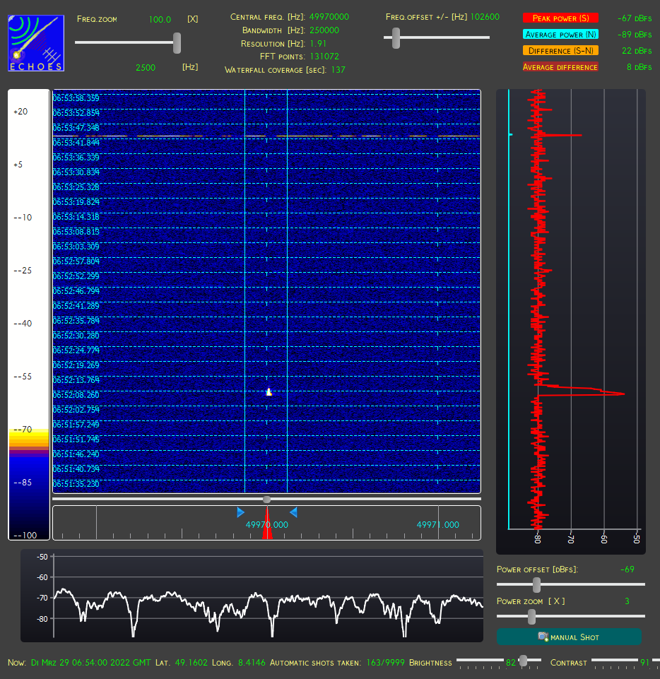

Am 28. ist das System von 16:48 bis 21:52 undn am 29. von 18:09 bis 21:54 Uhr UT ausgefallen.
Am 28. gab es 6 und am 29. noch mal 4 Einschläge lauter als 30 dBfs.
Event nr.
163​
Date
29/03/2022
UTC time
06:52:10.357
1648536730.752
Tune [Hz]
50072600
Bandwidth [Hz]
250000
49970000
49968750
49971250
2500
1,90735
Threshold behavior
automatic​
Upper threshold [%]
65​
Lower threshold [%]
45​
14,5715​
12,8052
Range from [Hz]
49969875
to [Hz]
49970125
Event state
Raising front​
Event peak
Falling front
-56,8999
-54,8553
-81,6975
Average peak [dBfs]
-80,7465
-79,5781
-74,8643
Noise (N) [dBfs]
-89,5874
-89,5657
-89,4362
(S-N) [dBfs]
32,6875
34,7104
7,73866
Average(S-N) [dBfs]
8,84083​
9,98759​
14,5719​
49970014
49970012
49970014
Standard deviation
Lasting [mS]
299
3700
-14​
164​
1965​
12​
LOS Speed [m/s]
1​
Grus Thomas

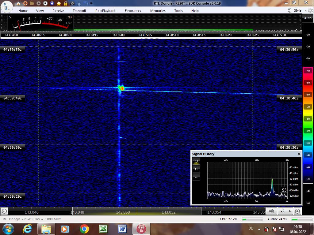

letzte Nacht auch fast nur Kleinkram.
110 Ereignisse zw. -100 und -80 dB, nur vier zw. -80 und -60 und einer, der leicht über
die -60 dB kam. Das war um 04:30. Auch der einzig vorzeigbare Verdampfer einer ganzen Nacht.
LG Eberhard

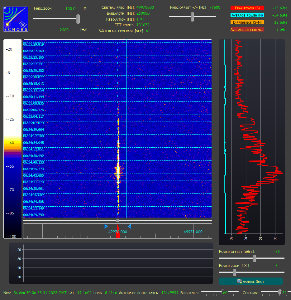

Guten Morgen,
Am 29. gab es 4 und am 30. deren 6 Einschläge mit mehr als 30 dBfs.
Event nr.
134​
Date
30/04/2022
UTC time
06:34:46.555
1651300486.883
Tune [Hz]
49971600
Bandwidth [Hz]
250000
49970000
49968750
49971250
2500
1,90735
Threshold behavior
automatic​
Upper threshold [%]
65​
Lower threshold [%]
45​
29,757​
26,1501
Range from [Hz]
49969875
to [Hz]
49970125
Event state
Raising front​
Event peak
Falling front
-24,388
-15,9145
-29,6883
Average peak [dBfs]
-36,9474
-25,9063
-20,9888
Noise (N) [dBfs]
-55,2933
-54,9259
-54,6781
(S-N) [dBfs]
30,9054
39,0114
24,9899
Average(S-N) [dBfs]
18,346​
29,0195​
33,6894​
49970006
49970006
49970005
Standard deviation
0,2906
0,429404
0,255359
Lasting [mS]
3389
6232
-5​
109​
3275​
18​
LOS Speed [m/s]
-29​
Da hat einer eine dicke Havana geraucht.
Gruß Thomas

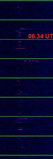

Moin in die Runde,
nachdem der WEBSDR in NL wieder läuft (danke an die OMs, wenn sie hier mitlesen), habe ich gestern Abend vor Freude vergessen einzuschalten.
Die Havanna von gestern kann ich nicht identifizieren, aber aus der Sicht von Barcelona war da gerade ein ziemlicher Schauer zum Aussuchen unterwegs (grüne Linie = 2 min)

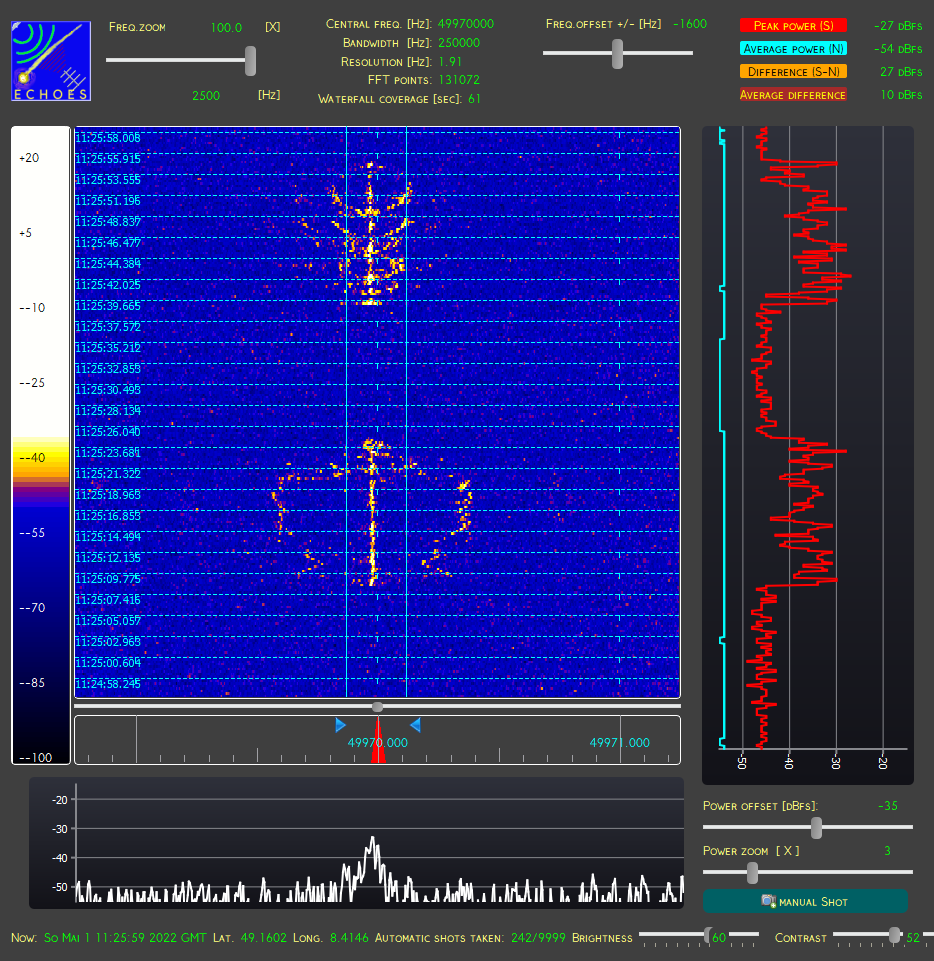

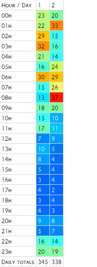

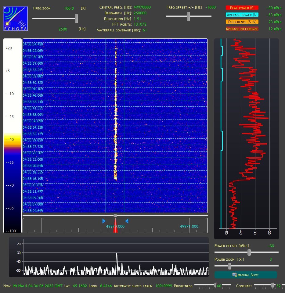

Guten Morgen,
AM 1. Mai gab es 4 und am 2. Mai 9 Einschläge mit mehr als 30 dBfs
Am 1. Mai hab ich dieses seltsame Signal aufgefangen.
Gruß Thomas
Guten Morgen,
AM 3. gab es einen und am 4. deren 9 Einschläge mit mehr als 30 dBfs.
Event nr.
109​
Date
04/05/2022
UTC time
04:35:55.506
1651638955.881
Tune [Hz]
49971600
Bandwidth [Hz]
250000
49970000
49968750
49971250
2500
1,90735
Threshold behavior
automatic​
Upper threshold [%]
65​
Lower threshold [%]
45​
13,4944​
11,8588
Range from [Hz]
49969875
to [Hz]
49970125
Event state
Raising front​
Event peak
Falling front
-34,9431
-21,3273
-44,5598
Average peak [dBfs]
-46,1063
-30,789
-35,0341
Noise (N) [dBfs]
-54,6474
-54,3095
-54,0929
(S-N) [dBfs]
19,7043
32,9822
9,53308
Average(S-N) [dBfs]
8,54107​
23,5205​
19,0588​
49970010
49970008
49970006
Standard deviation
0,208025
0,335738
0,136657
Lasting [mS]
21982
40357
-6​
1744​
20305​
191​
LOS Speed [m/s]
-35​

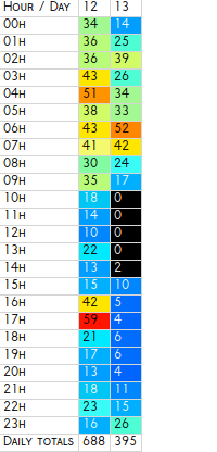

Am 13. ist das System von 9:55 bis 14:45 ausgefallen. Signore Betrani meint, das läge wohl an wackeligen USB-Verbindungen.
Gruß Thomas
