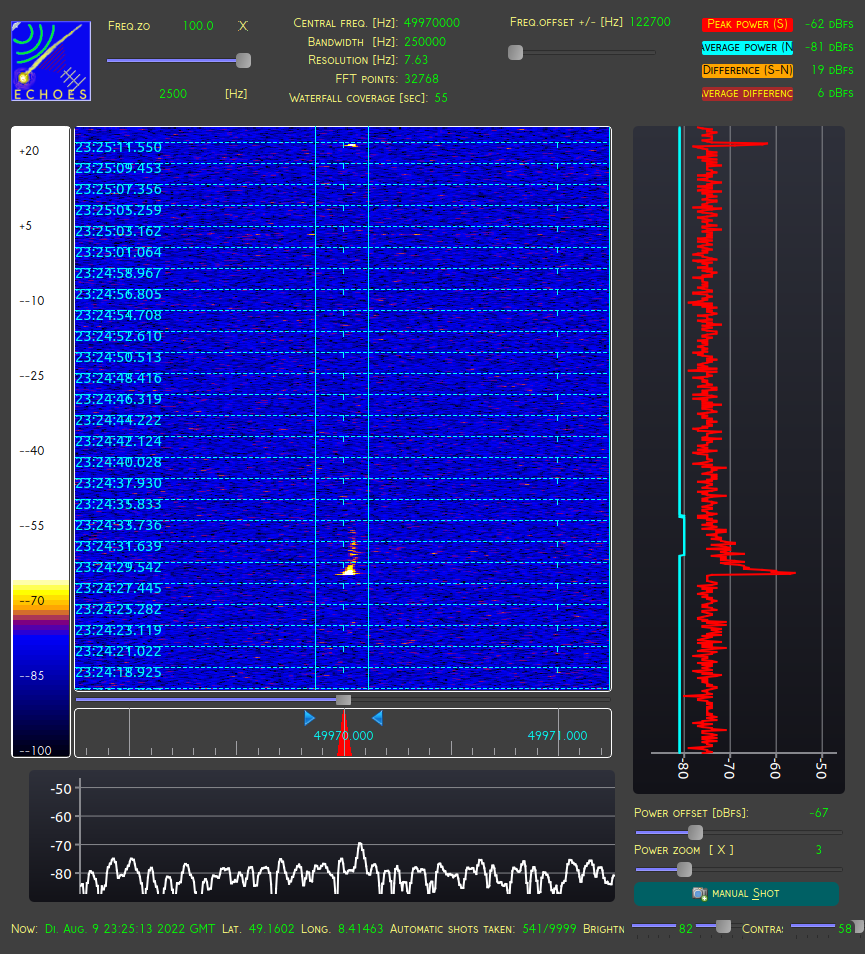

Guten Morgen,
seit gestern Morgen 4:40 Uhr UT bin ich wieder auf Empfang.
Event nr.
541​
Date
09/08/2022
UTC time
23:24:30.132
Unix timestamp (seconds since 01/01/1970)
1660087470.279
Tune [Hz]
50092700
Bandwidth [Hz]
250000
Central frequency [Hz]
49970000
Lowest frequency displayed[Hz]
49968750
Highest frequency displayed[Hz]
49971250
Zoomed bandwidth displayed[Hz]
2500
Resolution step [Hz]
7,62939
Threshold behavior
automatic​
Upper threshold [%]
85​
Lower threshold [%]
55​
Upper threshold [dBfs]
10,6809​
Lower threshold [dBfs]
8,94883
Range from [Hz]
49969875
to [Hz]
49970125
Event state
Raising front​
Event peak
Falling front
Maximum peak (S) [dBfs]
-57,4665
-56,7624
-74,6723
Average peak [dBfs]
-75,3259
-74,48
-71,6335
Noise (N) [dBfs]
-81,1415
-81,1153
-81,0384
(S-N) [dBfs]
23,6751
24,3529
6,36608
Average(S-N) [dBfs]
5,81568​
6,63523​
9,40489​
Maximum peak frequency [Hz]
49970024
49970031
49970039
Standard deviation
Lasting [mS]
100
1799
Frequency shift [Hz]
-39​
Area covered by echo[FFT points]
70​
Area interval [FFT points]
608​
Total number of peaks
12​
LOS Speed [m/s]
23​

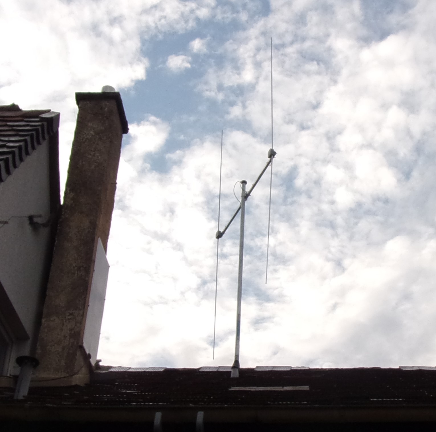

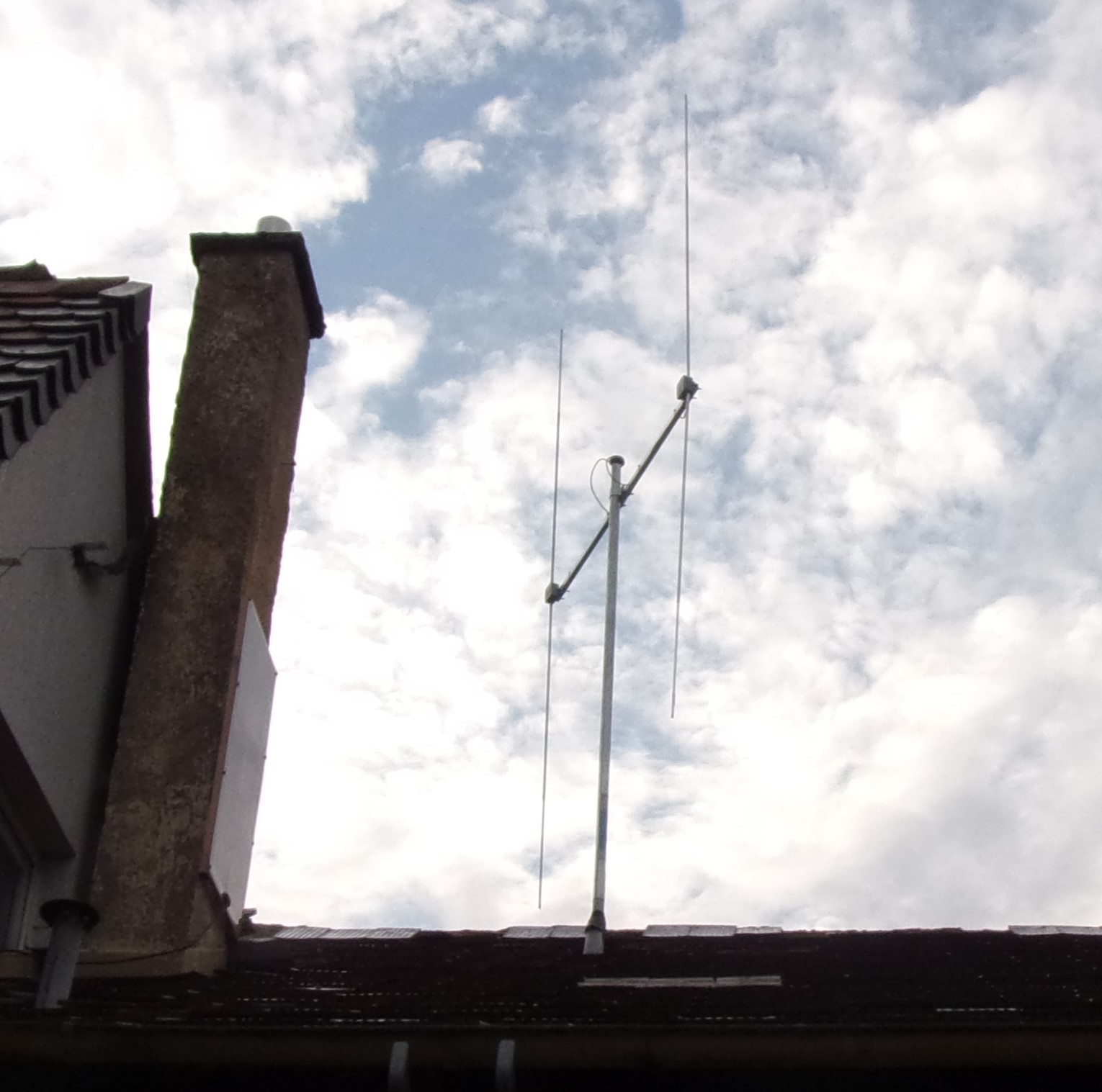

ich war gestern auf dem Dach und hab die Antenne umgebaut.
Es sind jetzt zwei baugleiche Dipole, die über zwei typgleiche Koaxkabel (Aircell 5) mit zwei baugleichen Dongles verbunden sind. Die eine Antenne hängt am alten Windowsrechner mir Echoes v.0.32 und die andere am Ubuntu PC.
Die ersten Ergebnisse fallen recht unterschiedlich aus. Während auf Windows von 50 Events 15 auf Anhieb Meteore erkennen lassen, waren im gleichen Zeitraum auf Ubuntu von 209 Schüssen nur 4 brauchbar. Ich werde mich mal mit Signore Bertani darüber unterhalten und versuchen, die Einstellungen zu verbessern.
Gruß Thomas

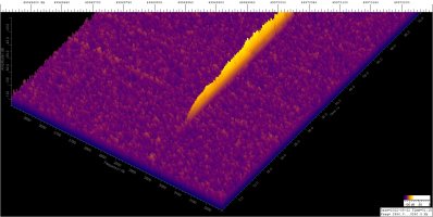

Anbei ein ziemlich langer Perseid, geloggt auf BRAMS mit SDR-Play. Werde mir aber noch einen anderen Receiver für 6 m zulegen. Die Farben gefallen mir nicht.

Guten Morgen,
Ich hab die Shots von Vorgestern ausgewertet. Auf Ubuntu waren 40 als overdens registriert, davon 8 Schüssen mit erkennbaren Meteoren.
Auf Windows Waren es 16 Schüsse mit 15 Meteors.
Die Antenne funktioniert gut.
Die Windowsversion liefert zur Zeit das bessere Ergebnis. Also muss an der Ubuntu-Variante gefeilt werden.
Auf der andern Seite kann vermutlich die Stabilität auf Windows mit einem anderen USB-Kabel verbessertr werden.

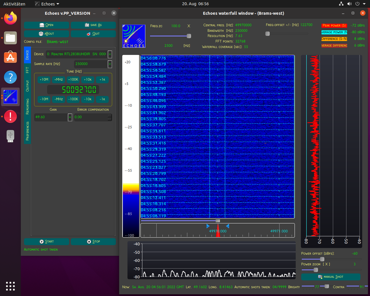

Beim Vergleich der Windows-version mit der Linuxvariante hab ichdenEidruck, dass Widows mit 32 bit und Linux mit 64 bit läuft. Das Könnte der Grund sein, dass ich auf Linux nicht die Auflösung wie auf Windows erreiche.
An dieser Stelle wollte ich einen Scrennshot von Windows einfügen, was aberauf Ubuntu aus irgend einem Grund nicht funktioniert.
Jedenfalls erreicht die Windows-Variante eine Auflösung von 1,91 Hz.
Auf Ubuntu war am rechten Rand des Wasserfalls das Noiselevel ansteigend. Daher habe ich eine höhere Frequenz und einen höheren Shift gewählt.

Guten Morgen,
Den Anhang 275263 betrachten
Gruß Thomas

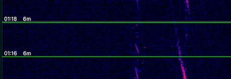

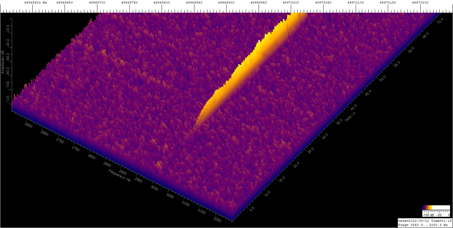

Hallo in die Runde,
eigentlich sollte ich mich mit vernünftigen Ergebnissen zurückmelden und nicht mit einer Mäkelei. Werde ich die Tage machen, versprochen.
Bei Thomas' Beitrag hat mich erst der Neid gepackt, dann aber der Zweifel. Aus meiner - zugegebenermaßen weit zurückliegenden - HF-Zeit sagt mir das Gefühl, dass zwei aktive Dipole/Antennen - der Mast ist sicher GFK?- mit einem geschätzten Abstand in der Größenordnung <= lambda eigentlich nicht unabhängig voneinander sein können. Sprich: Das Gebilde hat vermutlich eine extrem komplizierte Richtcharakteristik ?
Was sagen die Antennologen unter uns ? Kann man das simulieren ?
Schönen Sonntag Abend
Matthias

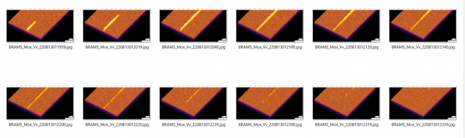

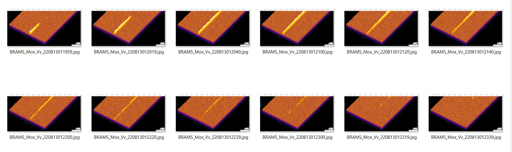

Guten Tag.
Matthias, Function matters.
Thomas, ist ein Vergleich möglich?
Die Antenne ist eine 6 m Moxon mit horizontaler Polarisation.
Wilhelm

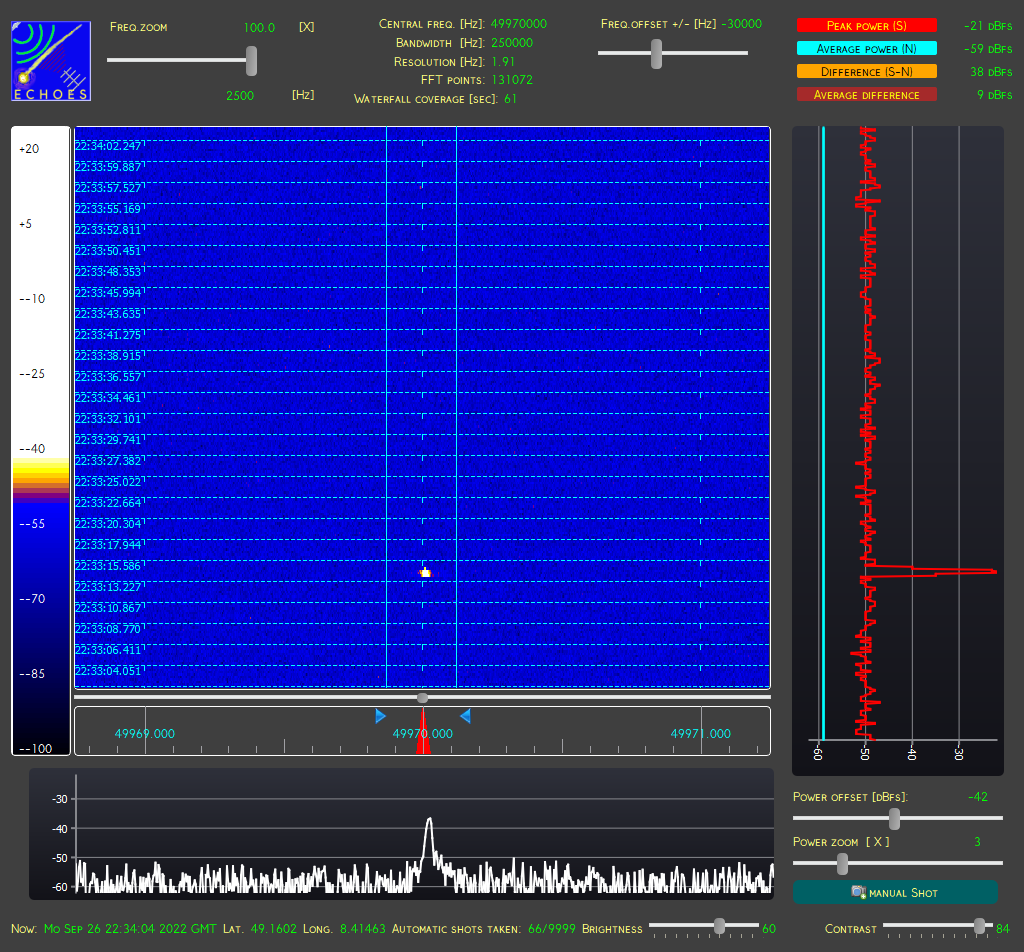

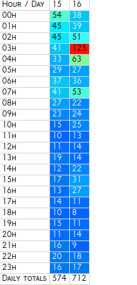

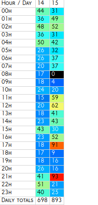

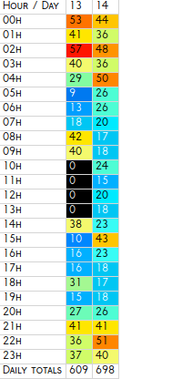

Hallo ich nochmal,

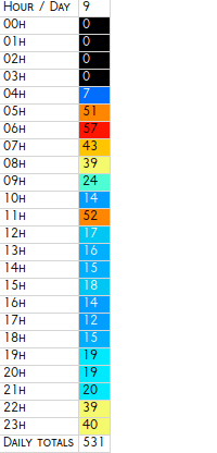

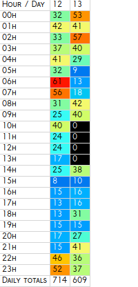

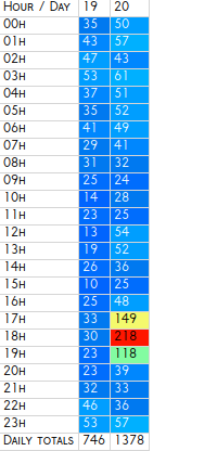

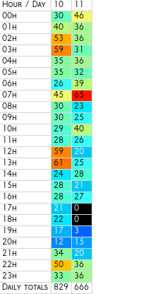

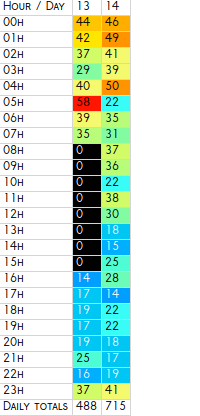

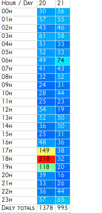

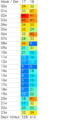

Hier die stündliche Statistik der Overdense (länger als 1 Skunde). Am 25. war ich noch am Feintuning, daher die höhere Gesamtzahl.

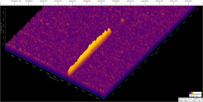

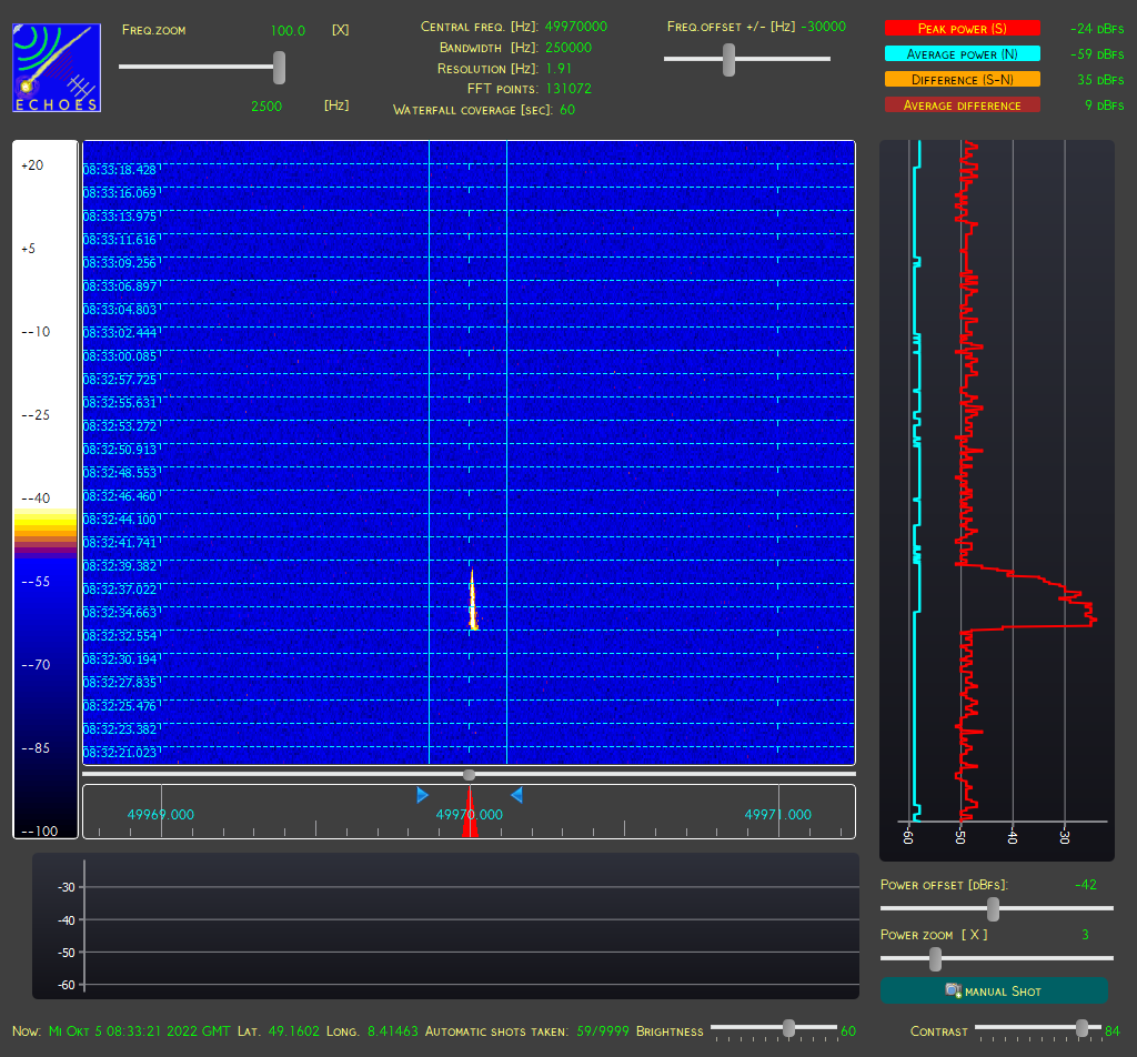

Hier noch zwei Prachtexemplare ddieser Woche
Event nr.
66​
Date
26/09/2022
UTC time
22:33:15.062
1664231595.468
Tune [Hz]
50000000
Bandwidth [Hz]
250000
49970000
49968750
49971250
2500
1,90735
Threshold behavior
automatic​
Upper threshold [%]
65​
Lower threshold [%]
45​
15,7536​
13,8441
Range from [Hz]
49969875
to [Hz]
49970125
Event state
Raising front​
Event peak
Falling front
-35,8767
-21,6247
-50,0784
Average peak [dBfs]
-50,2639
-50,1184
-49,7862
Noise (N) [dBfs]
-59,8044
-59,8007
-59,7996
(S-N) [dBfs]
23,9277
38,176
9,72115
Average(S-N) [dBfs]
9,54051​
9,68222​
10,0134​
49970016
49970008
49970033
Standard deviation
0,309111
0,349227
0,178103
Lasting [mS]
337
1120
-33​
61​
655​
8​
LOS Speed [m/s]
-26​

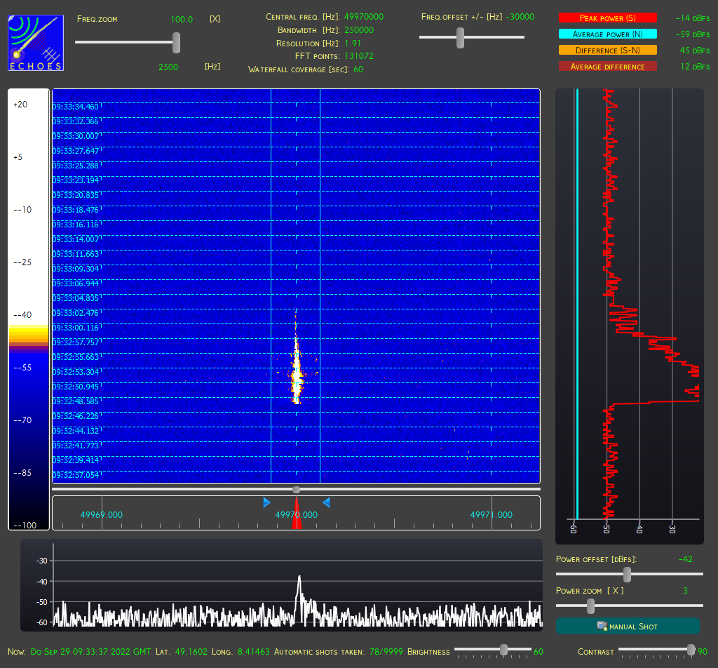

Event nr.
78​
Date
29/09/2022
UTC time
09:32:58.804
1664443979.195
Tune [Hz]
50000000
Bandwidth [Hz]
250000
49970000
49968750
49971250
2500
1,90735
Threshold behavior
automatic​
Upper threshold [%]
65​
Lower threshold [%]
45​
15,7543​
13,8447
Range from [Hz]
49969875
to [Hz]
49970125
Event state
Raising front​
Event peak
Falling front
-37,2412
-14,5907
-47,3303
Average peak [dBfs]
-49,8105
-47,6401
-44,1773
Noise (N) [dBfs]
-59,3662
-59,2924
-59,0778
(S-N) [dBfs]
22,1249
44,7017
11,7475
Average(S-N) [dBfs]
9,55566​
11,6523​
14,9005​
49970005
49970006
49970003
Standard deviation
0,267848
0,41944
0,208947
Lasting [mS]
3501
11048
-3​
969​
5633​
133​
LOS Speed [m/s]
-17​
Gruß Thomas

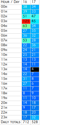

Guten Morgen,
Gestern gab es zwei Prachtexemplare. Leider tut mein Schlepptop noch nicht wieder das, was er soll. Darum keine Daten zu den Beiden. Da muß der Coputerdoktor noch mal ran.
Gruß Thomas
Guten Morgen,
Die Overdense sind nicht häufig.
Das war der einzige Raucher in den letzten zwei Tagen. Leider tut mein Schlepptop nicht das was er soll. Darum keine Daten zu diesem Raucher.
Gestern war Nichtraucher angesagt.
Gruß Thomas

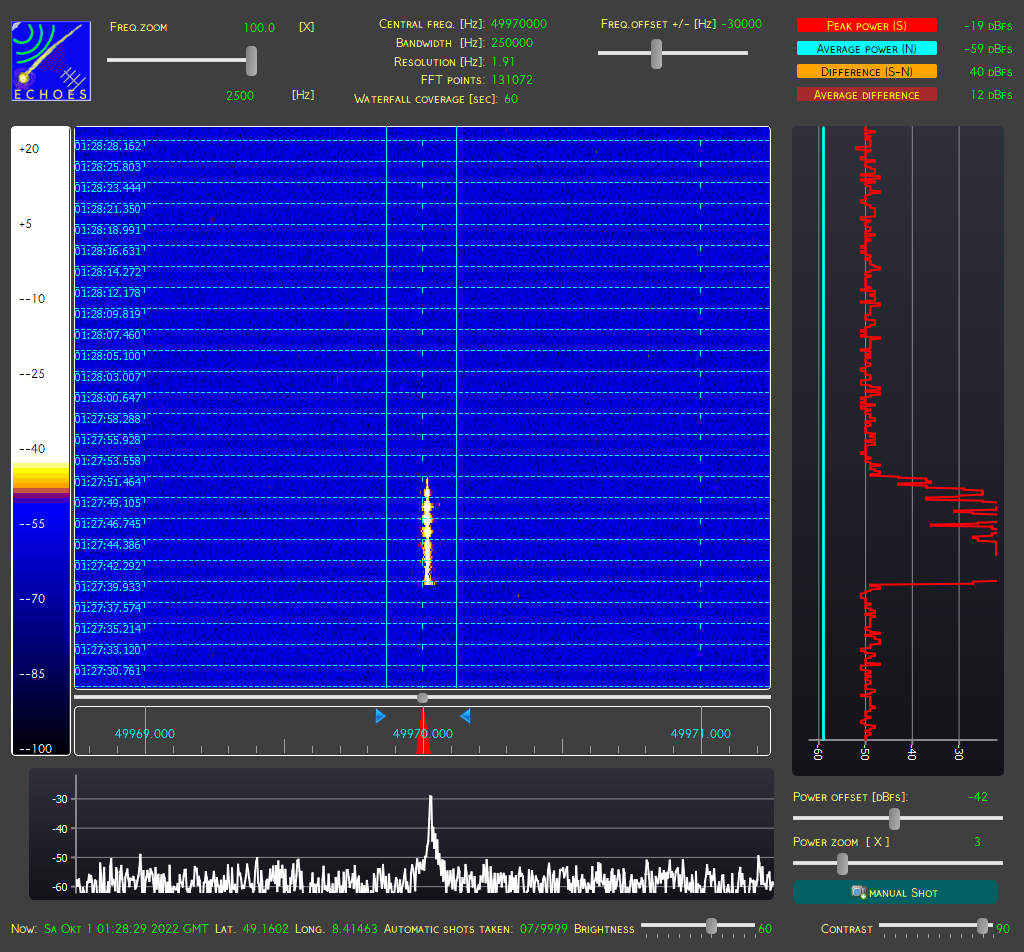

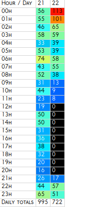

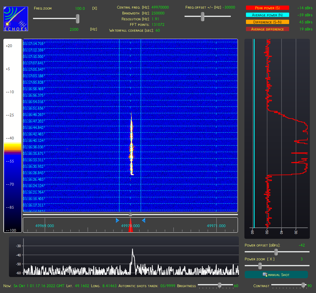

Guten Morgen,
hier die Overdense.
Gestern und vorgestern sind jeweils 3 Einschläge lauter als 30 dBfs registriert worden.

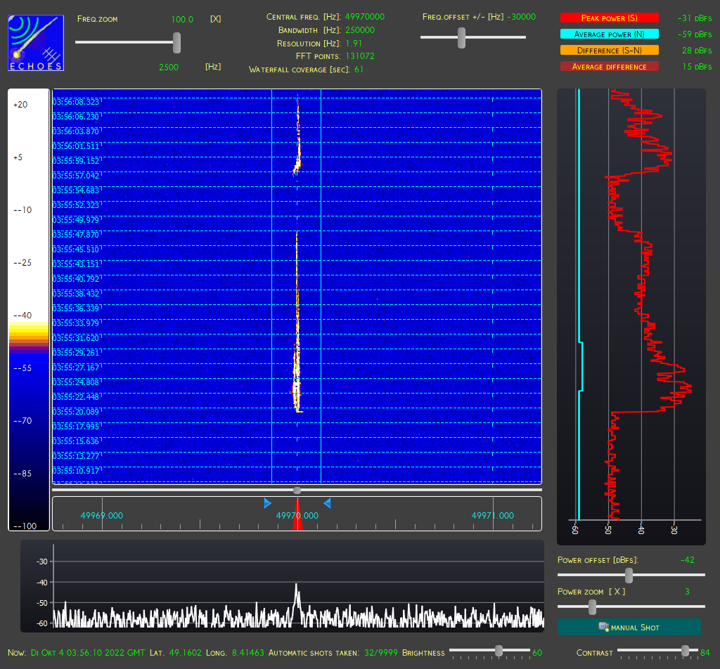

Der war sehr schnell

LOS Speed [m/s]
17​
Date
05/10/2022​
UTC time
08:32:38.585​
1664958758.929​
Tune [Hz]
50000000​
Bandwidth [Hz]
250000​
49970000​
49968750​
49971250​
2500​
1,90735​
Threshold behavior
automatic​
Upper threshold [%]
65​
Lower threshold [%]
45​
16,0838​
14,1342​
Range from [Hz]
49969875​
to [Hz]
49970125​
Event state
Raising front​
Event peak​
Falling front​
-42,2493​
-24,8969​
-46,4255​
Average peak [dBfs]
-49,3246​
-45,2183​
-32,0942​
Noise (N) [dBfs]
-59,1572​
-59,0635​
-58,8869​
(S-N) [dBfs]
16,9079​
34,1665​
12,4614​
Average(S-N) [dBfs]
9,83261​
13,8451​
26,7928​
49970016​
49970010​
49970010​
Standard deviation
0,228637​
0,280374​
0,16615​
Lasting [mS]
0​
876​
6017​
-10​
160​
3144​
43​
LOS Speed [m/s]
25​

Guten Morgen,
Hier die Events länger als 1 Sekunde
Am Donnerstag gab es 6 und am Freitag 2 Einschläge lauter als 30 dB.

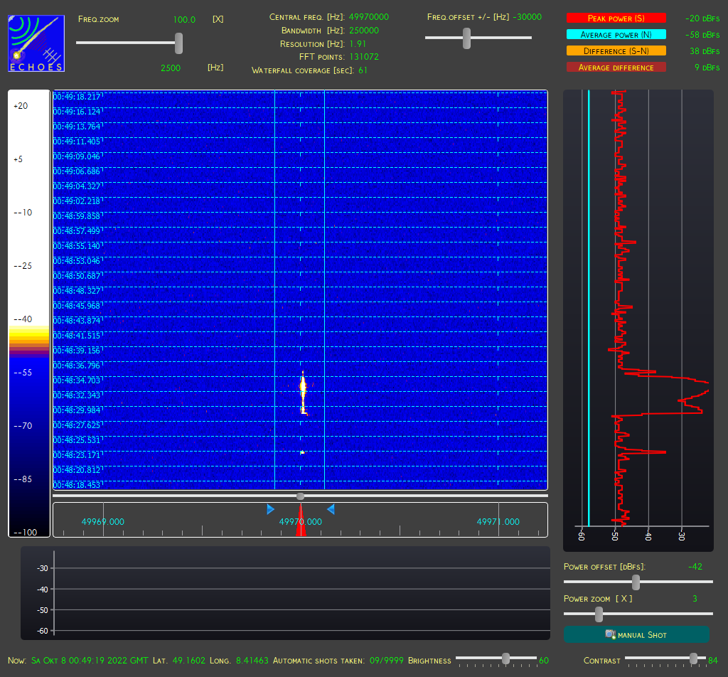

Guten Morgen,
Hier die länger als 1 Sekunde.
Vorgestern gab es 2 und gestern 1 Einschlag lauter als 30 dB. Gestern ist das Hintergrundrauschen N um 10 dBfs angestiegen und damit der Wasserfall heller geworden. Was hat das zu bedeuten?
Event nr.
9​
Date
08/10/2022​
UTC time
00:48:35.749​
1665190116.140​
Tune [Hz]
50000000​
Bandwidth [Hz]
250000​
49970000​
49968750​
49971250​
2500​
1,90735​
Threshold behavior
automatic​
Upper threshold [%]
65​
Lower threshold [%]
45​
15,7065​
13,8027​
Range from [Hz]
49969875​
to [Hz]
49970125​
Event state
Raising front​
Event peak​
Falling front​
-42,8069​
-20,3035​
-48,4962​
Average peak [dBfs]
-49,2976​
-27,7718​
-29,2871​
Noise (N) [dBfs]
-58,7817​
-58,3772​
-58,378​
(S-N) [dBfs]
15,9749​
38,0737​
9,8818​
Average(S-N) [dBfs]
9,48415​
30,6054​
29,0909​
49970035​
49970014​
49970014​
Standard deviation
0,219788​
0,323117​
0,190924​
Lasting [mS]
0​
4266​
7110​
-14​
273​
3668​
78​
LOS Speed [m/s]
1​
Gruß Thomas
Moin Thomas,
ein kurzer Anstieg des Hintergrundrauschens kann viele Ursachen haben. Kommt bei mir
gelegentlich auch vor. Von kosmisch, atmosphärisch oder gerätetechnisch ist da alles möglich...
oder diese hier :alien: waren das mal wieder....
LG Eberhard
