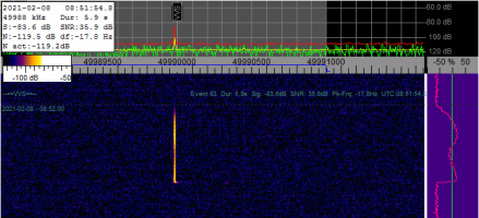

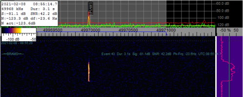

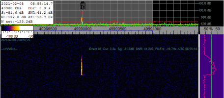

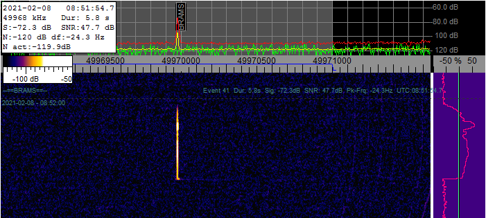

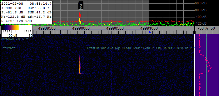

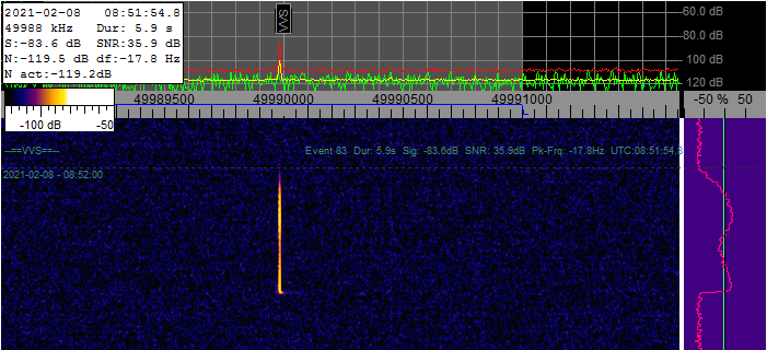

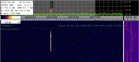

Aber: heute morgen gab es ein "Börstchen" (Burst) um 0852-0908utc von ziemlichen energischen Brocken, bei VVS ist sogar um 0908 noch mal einer runter, hier das Grüppchen:
BRAMS 0852:
VVS 0852:

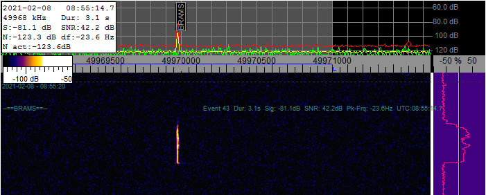

BRAMS 085514:
VVS 085514:

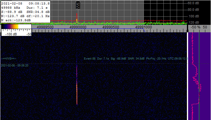

...und womöglich noch ein Nachzügler aus der Truppe auf VVS gg 0908:

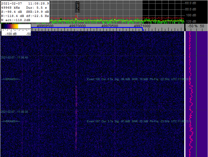

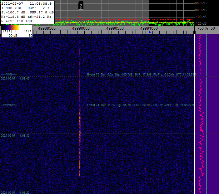

Gestern gg Highnoon Ortszeit noch ein Raucher über beiden Sendern:
event_20210207_110844_107_BRM_20sek_crp.png event_20210207_110900_75_VVS_22sek_crp.png
BRAMS und rechts daneben der Vergleich mit VVS

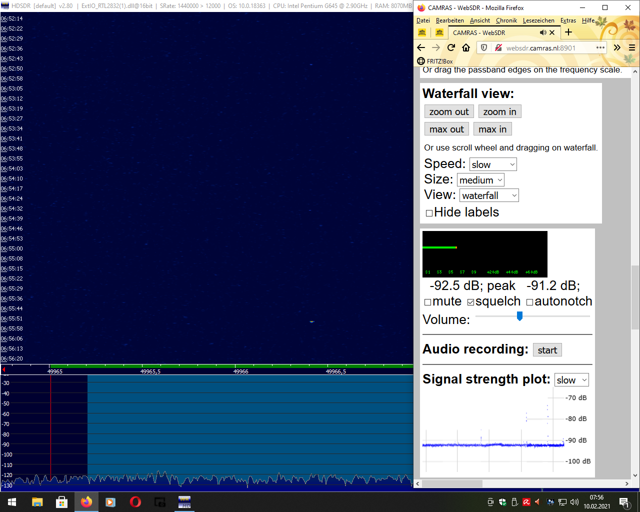

Guten Morgen,
heute war deutlich mehr los als gestern. Ich hab zwischen 6:00 und 7:00 UT 12 Einschläge gezählt, 7 bei Camras und 5 bei mir.
Gruß Thomas

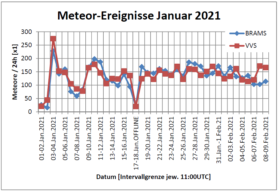

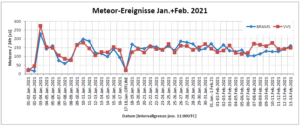

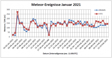

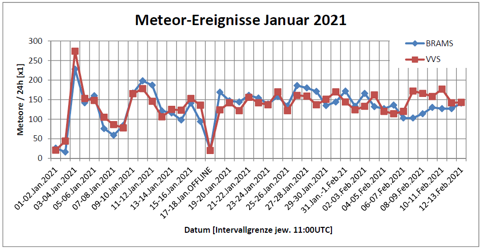

Hier noch die letzten Tage als Kurvenverlauf:
Obwohl beide in etwa dasselbe Himmelsgebiet abbilden (naja, etwa, Belgien ist jetzt nicht soo riesig), zeigen die Graphen doch einen einigermaßen individuellen Verlauf, bisweilen jedenfalls. Schätze, daß da u.a. das Wetter/Weltraumwetter mit hineinspielt. Sichtbar auffällig war jedenfalls der Saharasand am Samstag (bei uns! Woanders ggfs an einem anderen Tag, evtl später?). Immerhin, so weit klafften die beiden seit Beginn der Aufzeichnungen noch nicht auseinander, trendmäßig sind sie wohl wieder auf Annäherungskurs... naja was sonst ;)
MG Okke

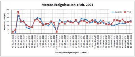

die Ereignisdauer nahm etwas zu, die Ereignishäufigkeit stagnierte eher, dafür normalisierte sich die Diskrepanz der letzten Tage (seit dem Saharastaub in der Luft) zwischen BRAMS und VVS:
MG Okke

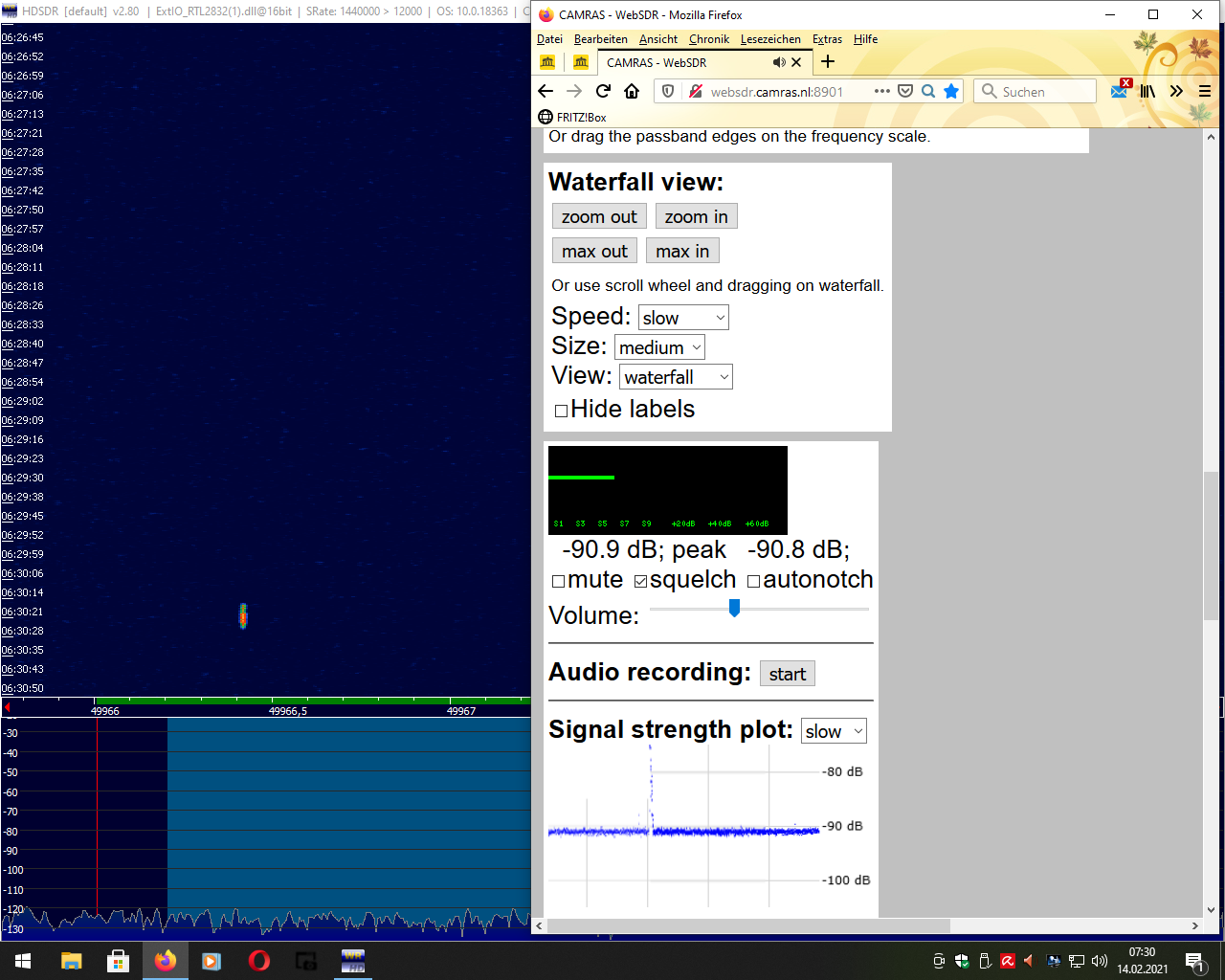

Guten Morgen,
heute hab ich 11 Einschläge gezählt, 7 bei Camras und 4 bei mir.

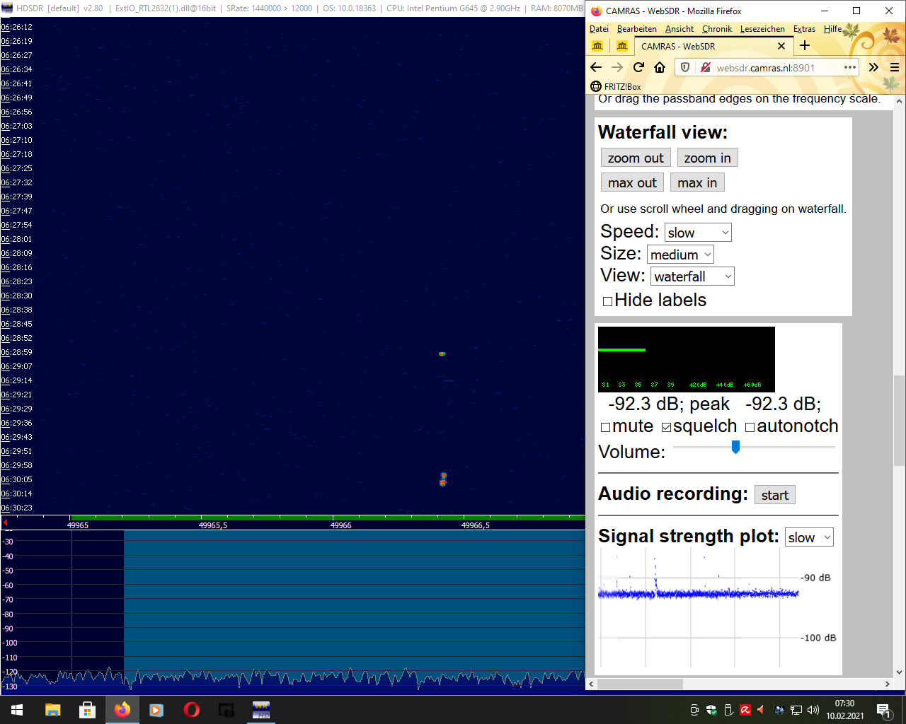

Um 6:28:09 gab es beim Holländer einen Tusch und ca. 2,5 Minuten später bei mir. Bum-Täää!

Noch ein bissi Statistik, die Wiedereinkehr der "Normalität":
Ein Anstieg der Aktivität war ab 0600utc heute morgen zu verzeichnen. Ob das ein Trend wird oder nur das erdrehungsabhängige, alltägliche auf und ab ist, wird sich zeigen... dennoch, die Bröckchen waren größer als gestern um dieselbe Zeit.

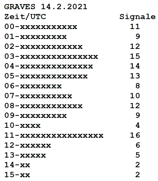

ich habe bei GRAVES 75 Einschläge letzte Nacht gezählt. Das ist nicht mehr als die letzten Nächte...Aber es gab schöne Verdampfer, siehe GRAVES-Board.
LG Eberhard

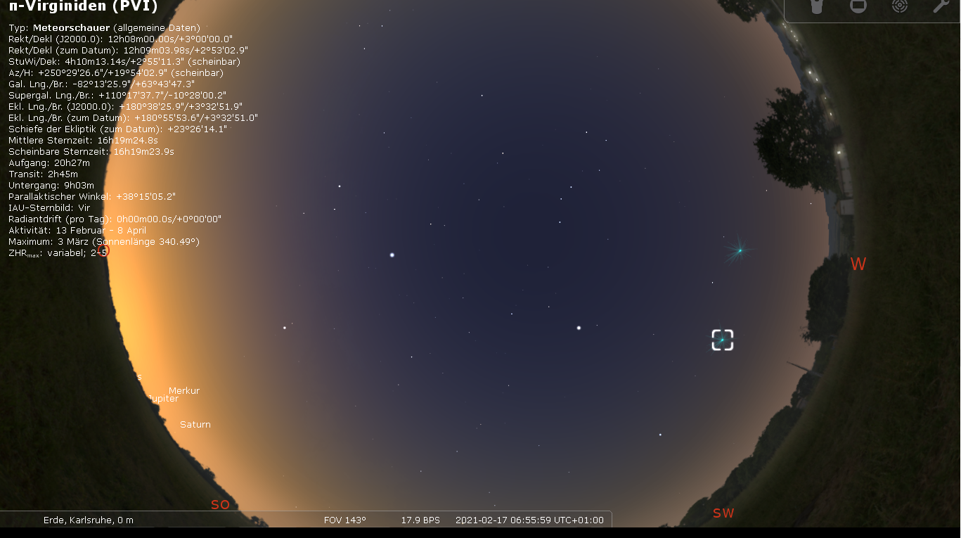

Stellarium hat heute zwei Meteorströme angezeigt:
Delta-Leoniden mit Peak am 24.2.
Eta-Virginiden mir Peak am 3.3.
Gruß Thomas

wie machst du das mit Stellarium? Findest du die Info auf der Webseite oder hast du das Programm installiert?
Die Radianten (δ, delta) der beiden Ströme würden mich interessieren.
Viele Grüße,
Wilhelm

Daher zähle ich auch die ganz kleinen Meteore.
Angehängt ist ein Histogramm von hier.
Wenn nun ein Strom dazukommt, sollte man doch was sehen, oder?
Viele Grüße,
Wilhelm
Moin Wilhelm,
was willst Du denn da sehen? Du beobachtest etwa die doppelte visuelle Rate, 10 Signale pro Stunde, allgemeine Aktivität jetzt visuell etwa 5 je Stunde.
Streuung bei Dir geschätzt +/-3.
Stromaktivität wie oben geschrieben etwa 0,5-1 pro Stunde, das kommt nicht raus aus dem Rauschen, nicht mal mit viel Mathematik, denn auch die Stromaktivität hat die normale statistische Streuung, also mal hast Du 2 in 4 Minuten, dann wieder 2 h garnix!
Hallo Ulrich,
meine Annahme ist, dass die Größenverteilung der Partikel in der Kometenspur (z.B.) und in dem, was kontinuierlich hier eintrifft, im Wesentlichen identisch ist. Oder anders ausgedrückt: es ist dort auch nur Kleinzeug vorhanden. Kreuzen wir nun eine Kometenbahn, addieren sich der Kometen Untergrund und das normale statistisch verteilte Kleinzeug, so dass man eine Zunahme des Untergrundes sehen müsste.
In meinem Histogramm kann man mit gutem Willen ein breites Maximum bei 3 Uhr und einen Peak bei 11 Uhr erkennen. Den Peak um 11 Uhr hatte ich den χ-Capricorniden zugeordnet.
Viele Grüße,
Wilhelm
absolute Zustimmung
bingo
Untergrund 10 +/-3
dazu addiert 0,5 +/- 0,3
physikalisch/astronomisch korrekt, aber eben nicht zu beobachten.
und wo liegt das normale tägliche Maximum durch die ganz normale Erdrotation? so zwischen 2 und 7 Uhr, paßt zu Deinem beiten Max.
und dann müsstes Du noch das Minimum 10 Uhr erklären. Da es keine negativen Ströme gibt bleibt nur noch statistische Schwankung übrig.
btw: χ-Capricorniden nur 1961 und 1965 von Sekanina nachgewiesen, danach auch von den Profis nicht mehr.
sei mir nicht böse, aber das paßt hinten und vorne nicht.
Ulrich

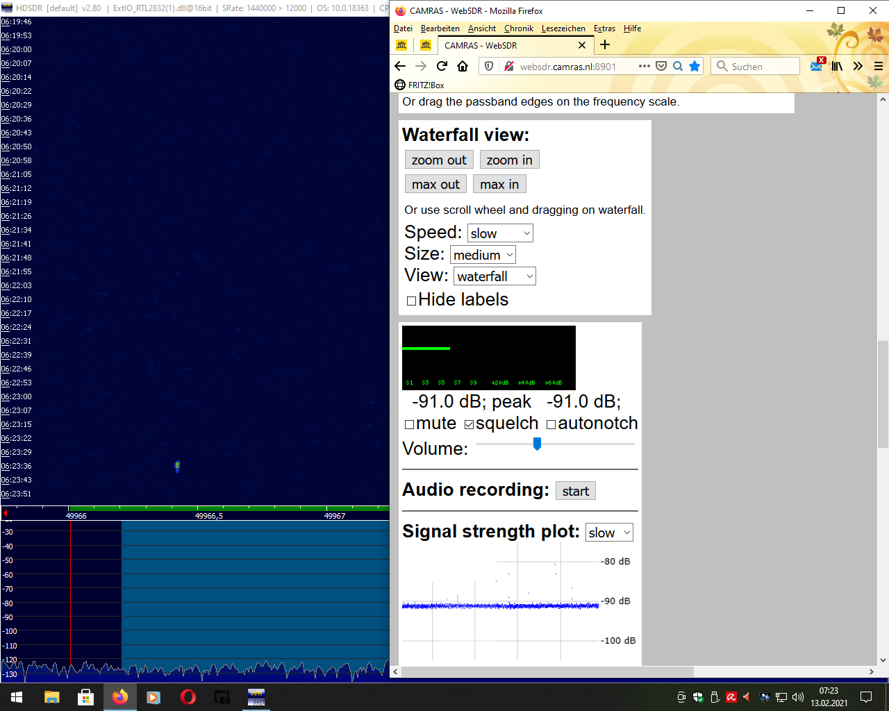

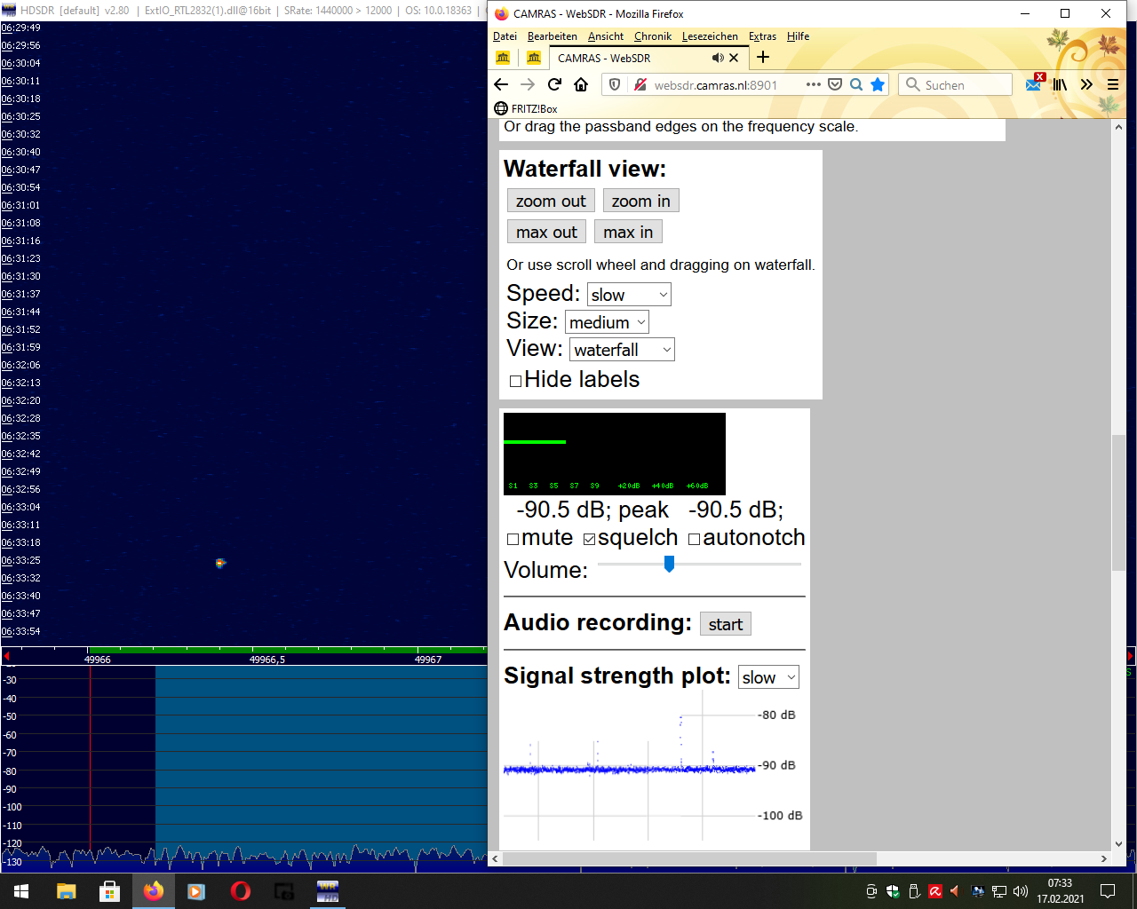

Guten Morgen,
heute gab es Zwischen 6:00 und 7:00 UT 17 Einschläge. 6 bei Camras lauter als -80 dB und 11 bei mir.
Um 6:33:25 gab es einen heftigen.
Gruß Thomas

Hallo Wilhelm. Ich hab Stellarium auf dem Labtop installiert. Da für die Meteorbeobachtung ein Blickfeld von Horizont zu Horizont interessiert, das FOV auf 199° scrollen. In der unteren Taskleiste das achte Symbol von rechts anklicken und die Meteorströme werden angezeigt. Mit der linken Maustaste den Strom anklicken und rechts oben werden die Daten angezeigt.
Gruß Thomas
Hallo Thomas,
danke für die Anleitung. Es funktioniert prima.
Unter anderem habe ich dort gerade gelesen, dass es wohl zwei Ursprungskörper für die Quadrantiden gibt, und zwar den Kleinplaneten 2003 EH1 und den Kometen C/1490 Y1. Das würde vielleicht erklären, warum im Januar zwei Maxima beobachtet wurden.
Viele Grüße,
Wilhelm
