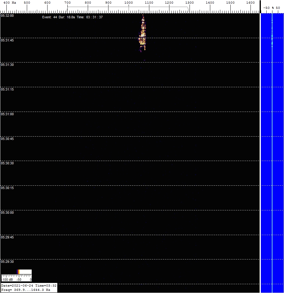

...so...Technik funzt wieder....

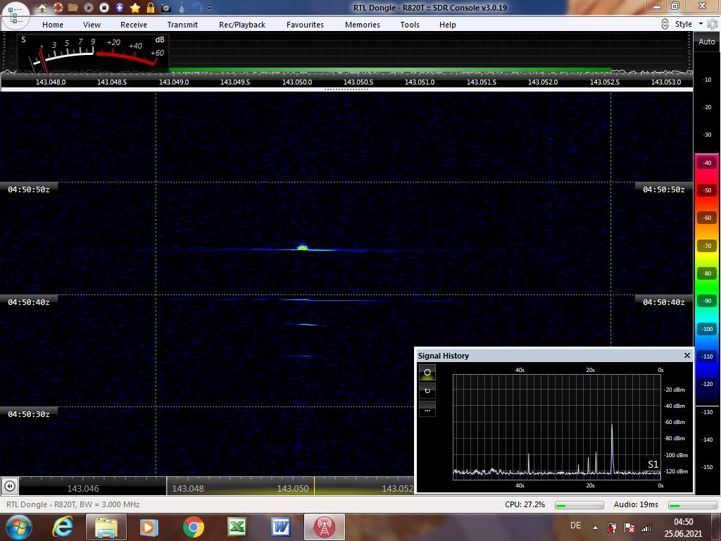

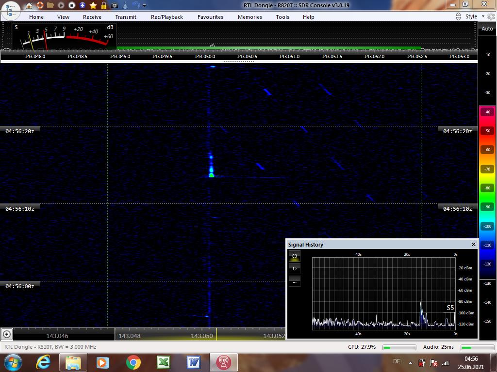

Letzte Nacht teilweise starke Echos der GRAVES-Signale an Schichten der Atmosphäre.
Meteormäßig bis etwa 01 UTC tote Hose. Dann leichte Zunahme mit einem Peak zwischen 03 und 05 UTC.
87 Ereignisse zw. -100 und -80 dB und fünf zw. -80 und -60 dB. Stärkstes Signal knapp unter -60 dB um 04:50.
Blechbüchsendurchflug mit Meteorverdampfung um 04:56.
LG Eberhard

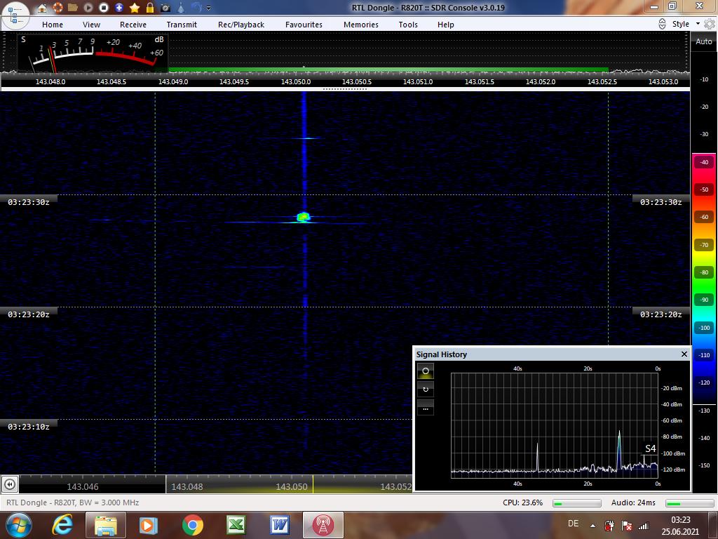

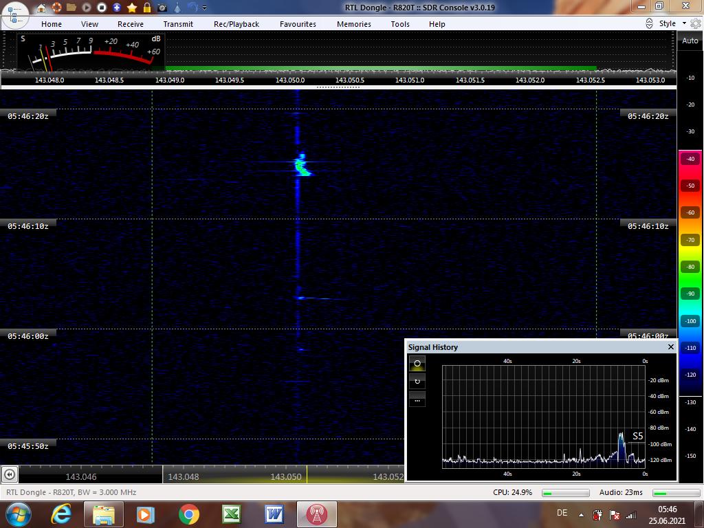

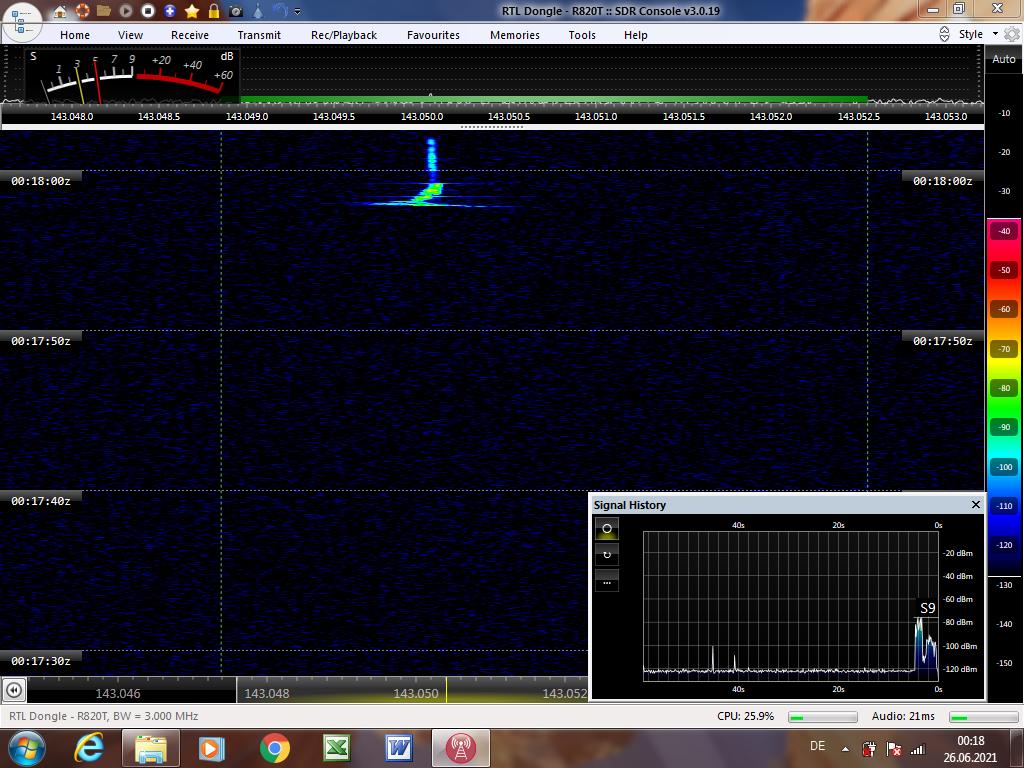

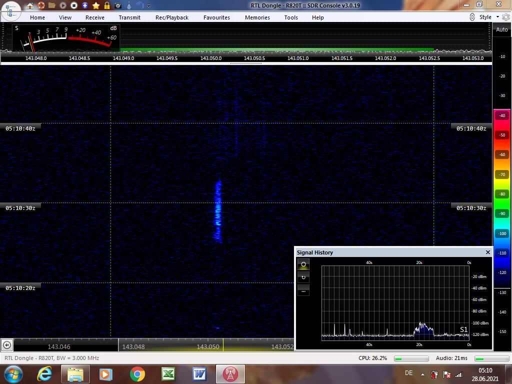

Jou moin,
etwas erhöhte Aktivität verglichen mit dem Vortag - naja, ist ja auch nicht schwer, mehr als fast nix zu überbieten.
Einen Sonderling hab ich gestern noch eingefangen, tippe auf ne "Spiegelung", deren Ursprung gar nicht auf der Graves-Frequenz liegt:

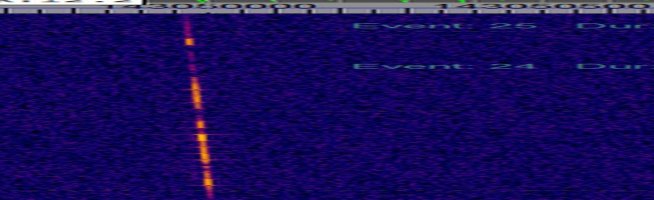

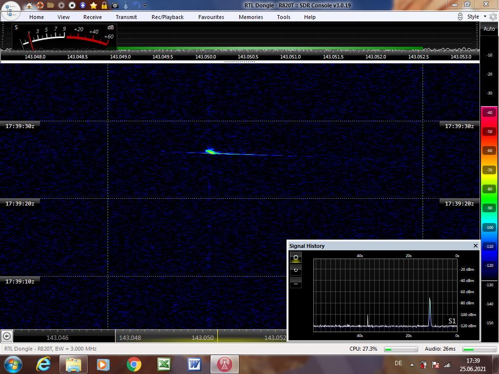

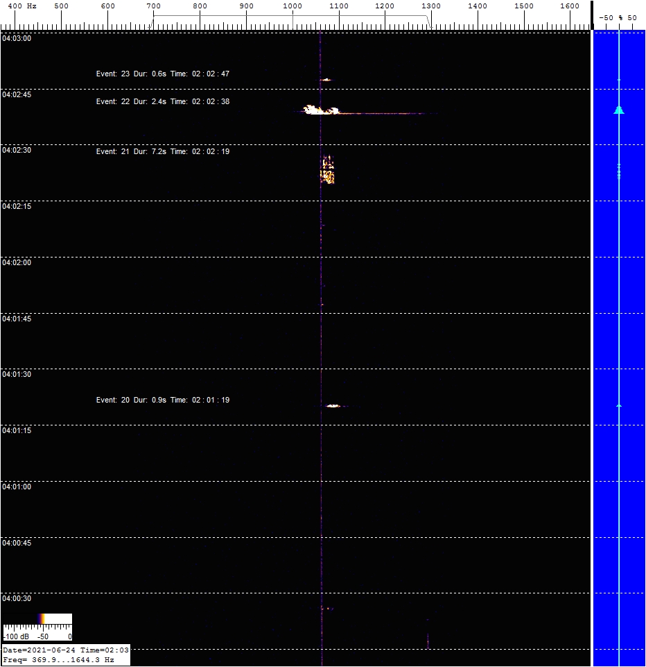

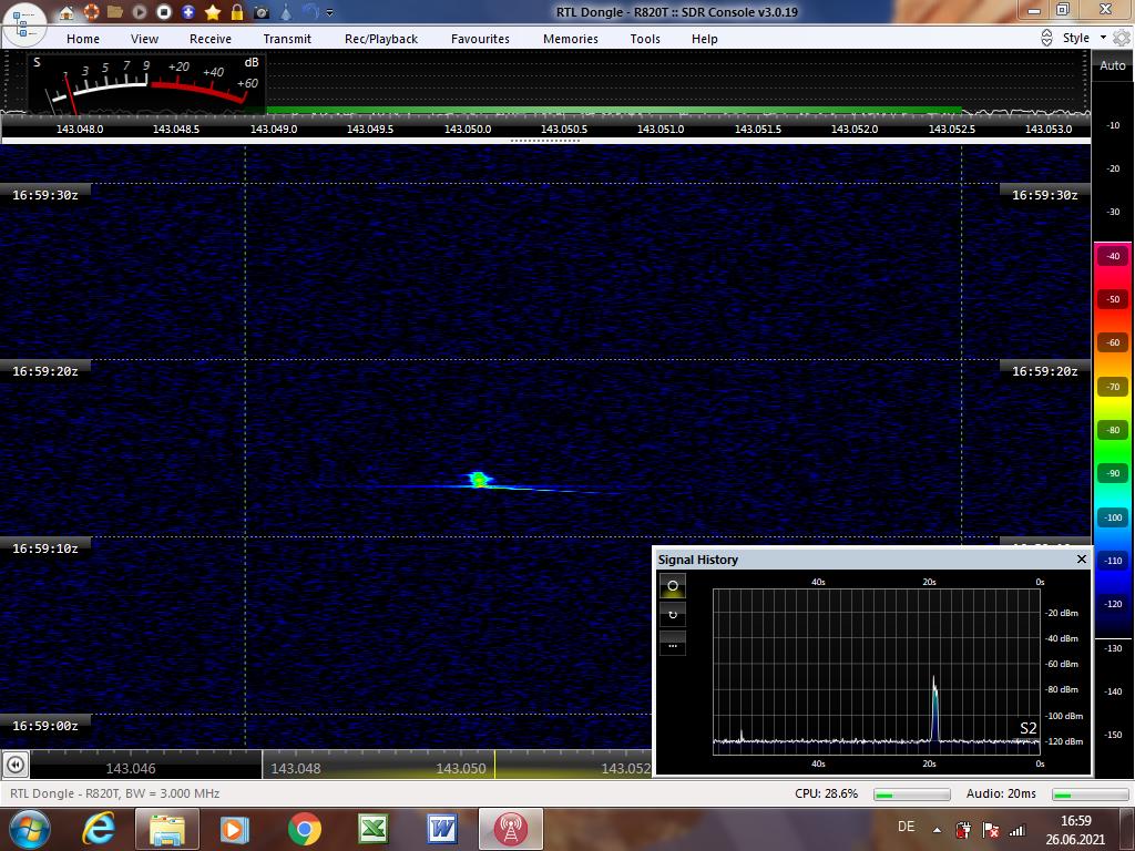

letzte Nacht weitgehend nur Klein- und Kleinstzeugs. Einen heftigen Kracher allerdings um 02:25 mit so etwa -55 dB. Das ist schon beachtlich.
80 Ereignisse zw. -100 und -80 dB, vier zw. -80 und -60 dB und eins über -60 dB.
LG Eberhard

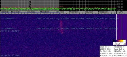

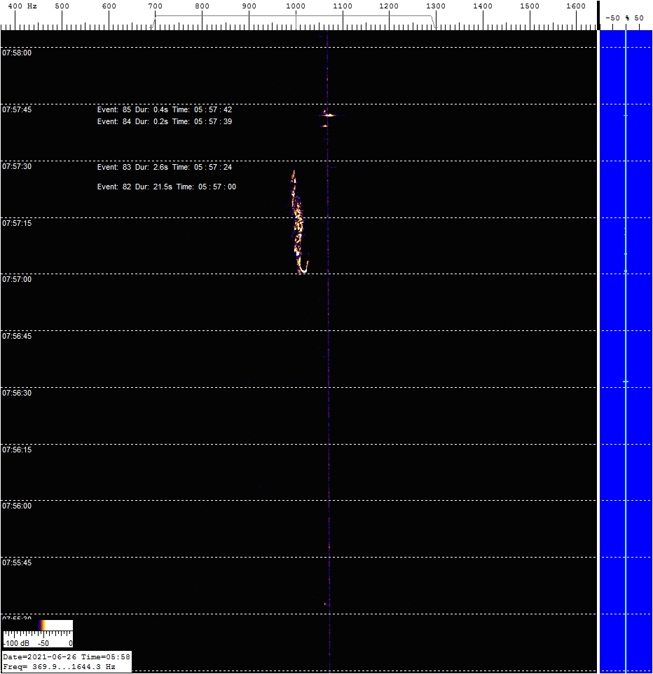

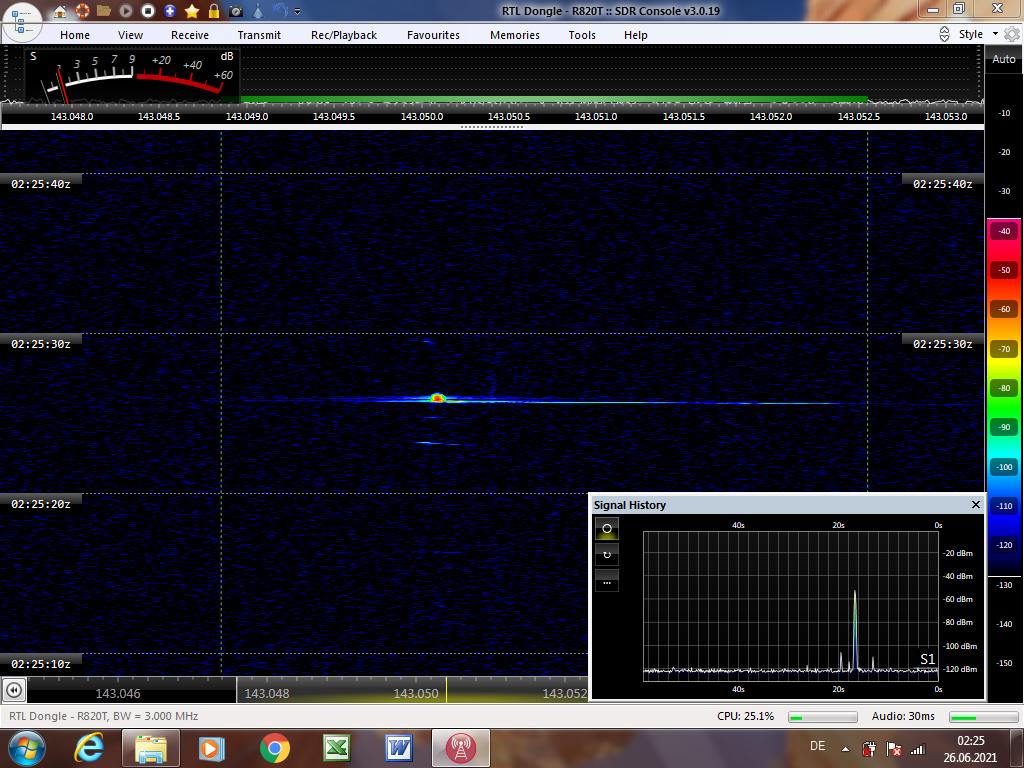

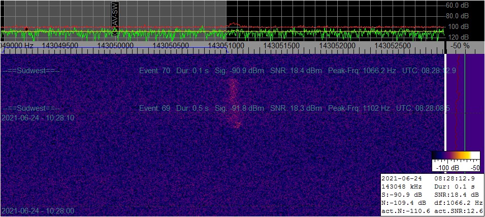

den um 02:25 habe ich auch, und dann noch dieses Gebilde.
Richard: Bei dem langen Raucher um 05:58 hatte ich meine Anlage schon abgeschaltet (um 05:55 UTC).

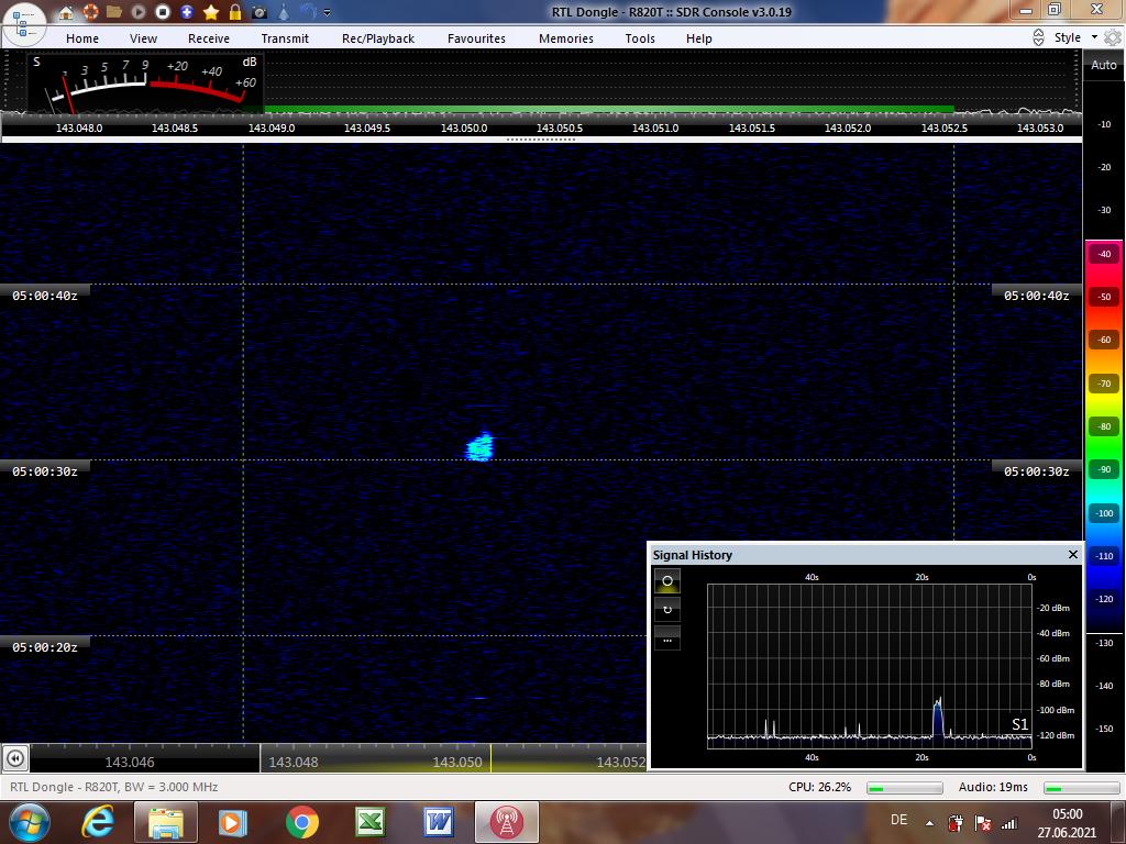

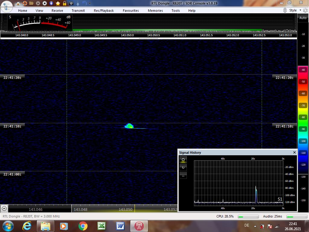

...so, jetzt zur letzten Nacht:
Auch letzte Nacht spielte sich das Geschehen weitgehend im Klein- und Kleinstbereich ab.
86 Ereignisse zw. -100 und -80 dB und vier zw. -80 und -60 dB. Es gab keine außergewöhnlichen Verdampfer.
LG Eberhard

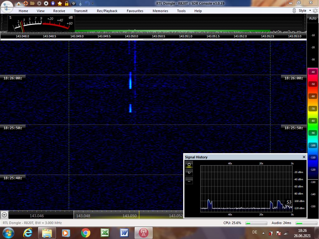

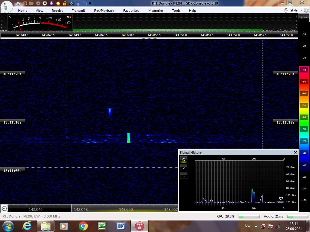

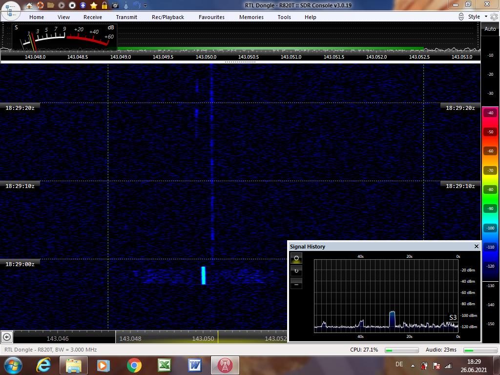

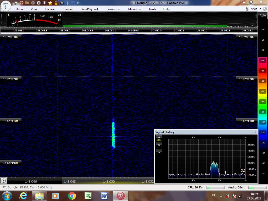

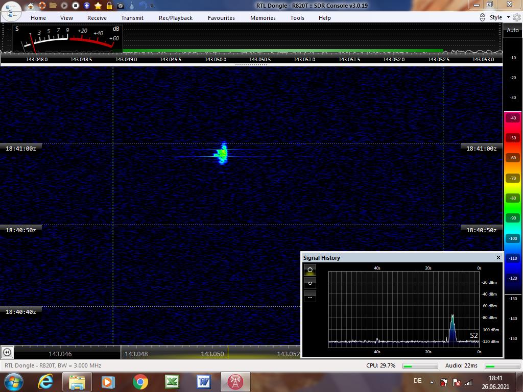

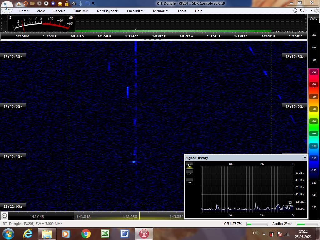

...so, ich nochmals:
Gestern Abend zw. 18 und 18:30 UTC hatte ich wieder jede Menge seltsamer, teilw. recht starker Signale neben der GRAVES-Frequenz.
Siehe screenshots.
? ? ? :unsure:
LG Eberhard

die Dinger sehen dem Signal aus Post#395 sehr ähnlich und die stammen m.E. von einer deutlich höheren Frequenz und sind eine Art "Spiegelung" oder "Abbildung" von da.
Ich hatte letztes (glaub ich) Jahr mal solche Signale ausführlich dokumentiert mitsamt Herkunft, finde es aber nicht... :confused:

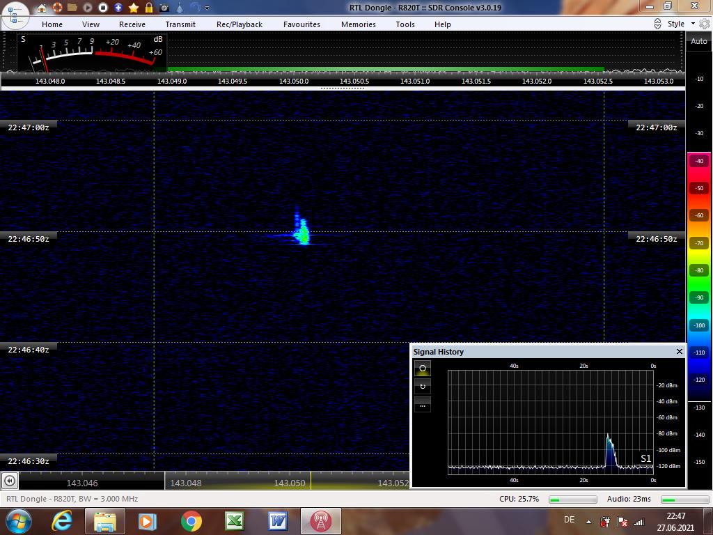

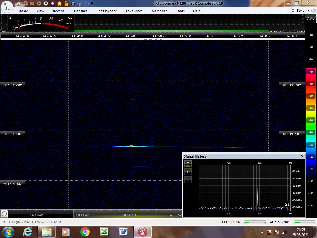

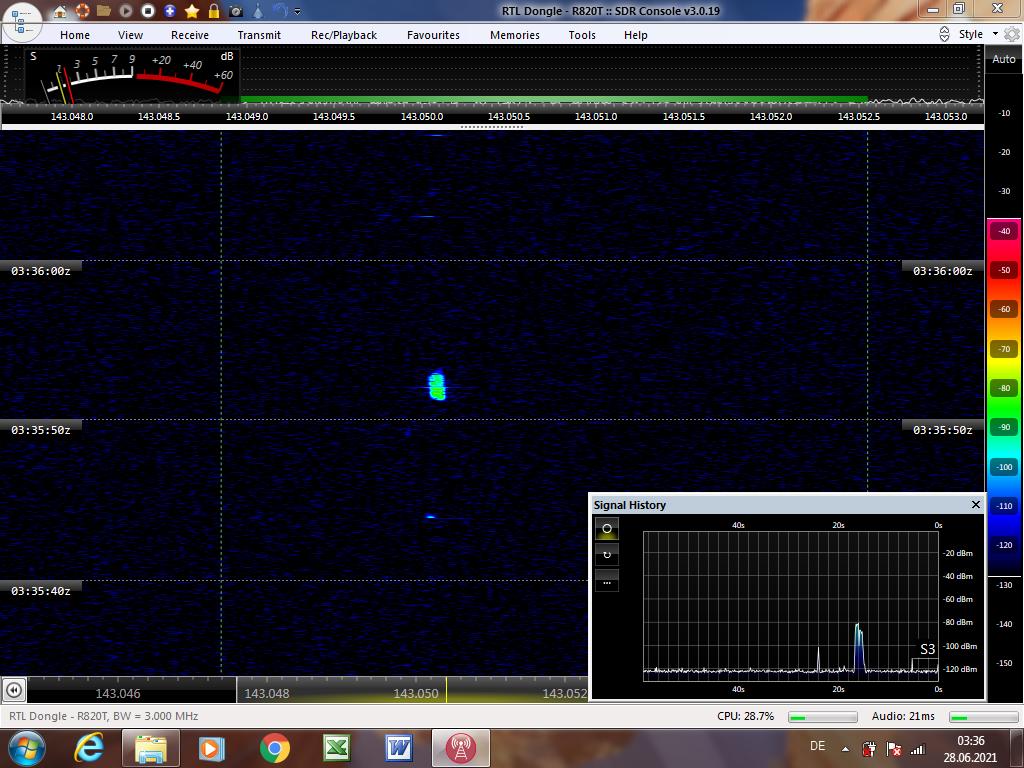

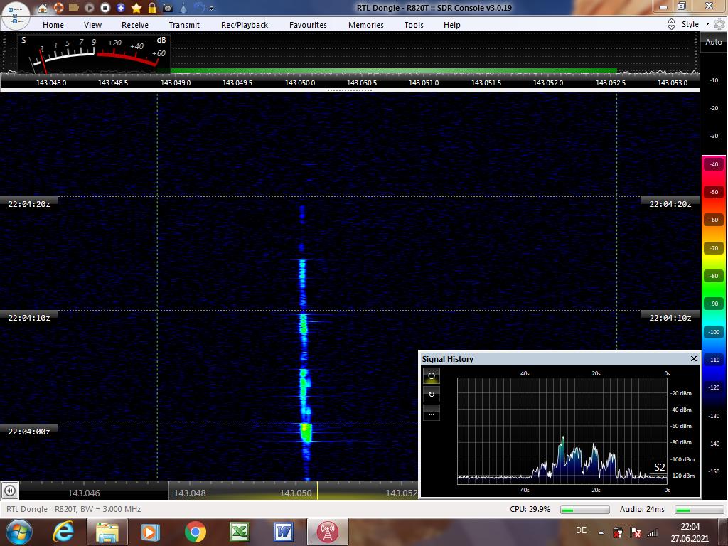

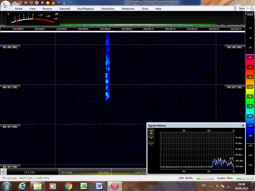

So, hab auch einen "Off-limits" eingefangen:
letzte Nacht über weite Strecken nur Grundrauschen oder Staubkörner unter -100 dB.
67 Ereignisse zw. 100 und -80 dB und sechs zw. -80 und -60 dB.
Ab und zu gabs dann doch einen "vorzeigbaren" Verdampfer. Das signalstärkste Ereignis um 01:39 war ein schneller Raser mit fast -60 dB.
LG Eberhard

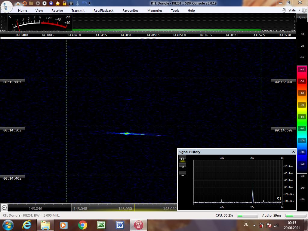

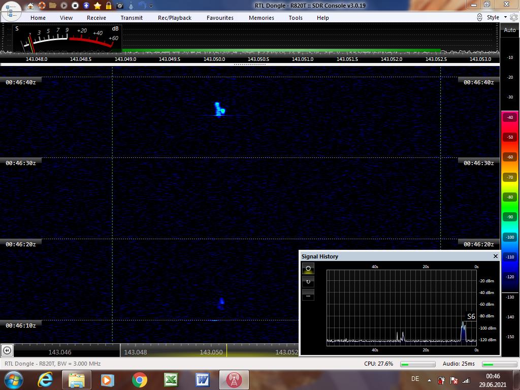

in der ersten Nachthälfte jede Menge Blitze....meteörtechnisch aber nur Klein- und Kleinstkram.
90 Ereignisse zw. -100 und -80 dB und fünft zw. -80 und -60 dB.
Der stärkste Einschlag um 00:15 UTC mit fast -60 dB. Das wars aber dann auch schon, der Rest ist eher "Standard".
LG Eberhard

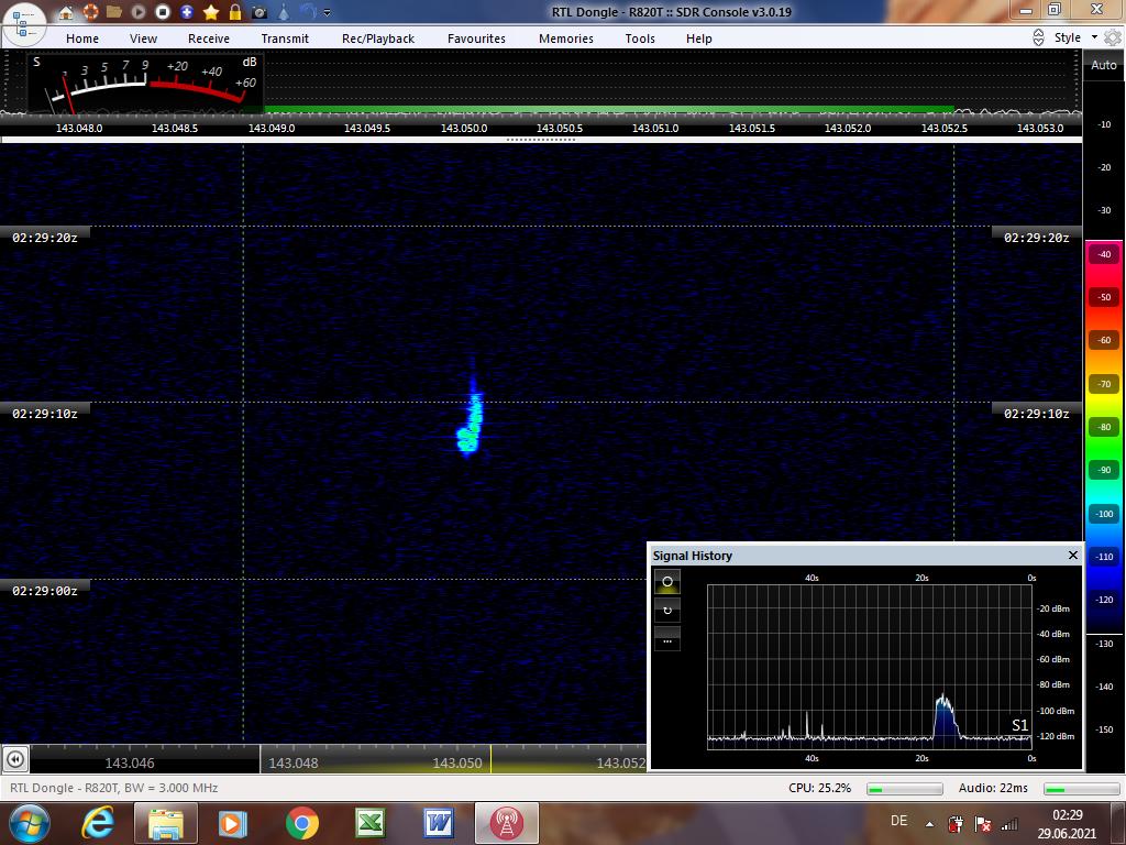

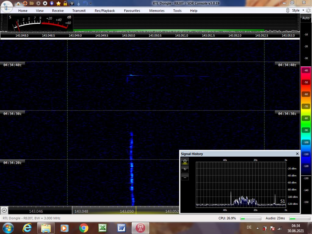

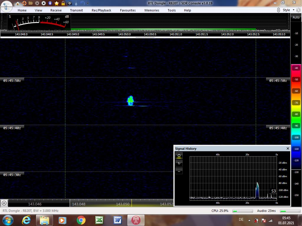

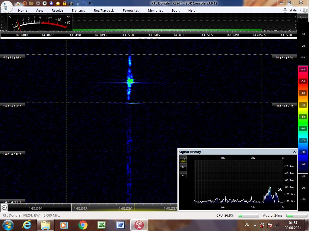

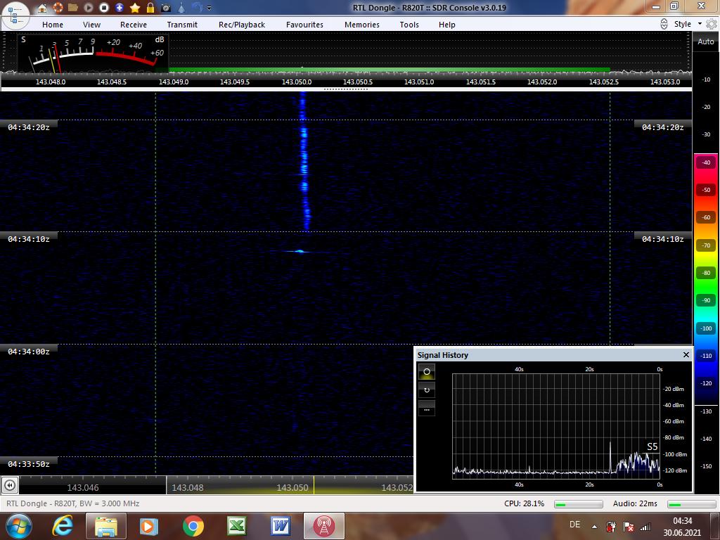

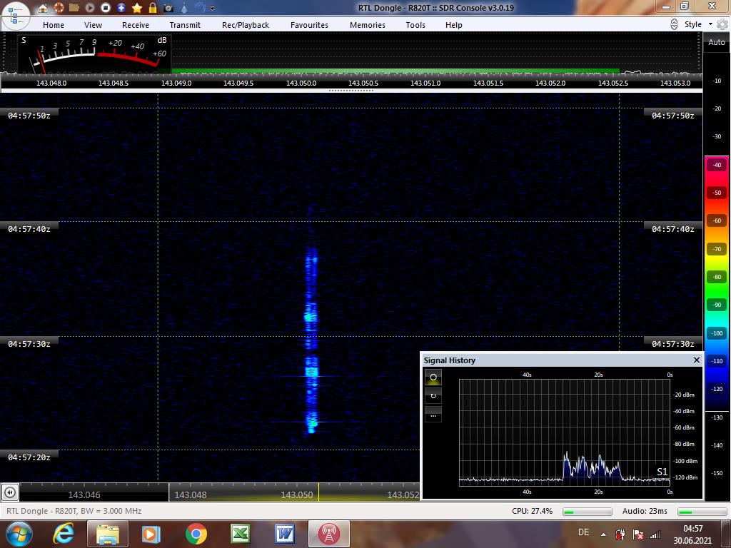

....boah....was für ne maue Nacht ! Weitgehend nur Grundrauschen...ab und zu mal ein Sand- bzw. Staubkorn.
58 Ereignisse zw. -100 und -80 dB und nur eins knapp über -80 dB.
Das war um 05:45 heute Morgen, wenige Sekunden bevor ich die Anlage abgeschaltet habe.
Ansonsten "Tote Hose auf hohem Niveau".
LG Eberhard

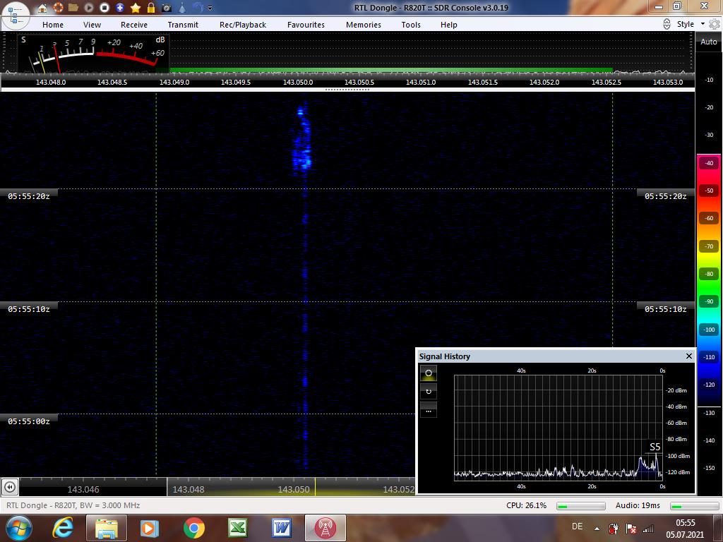

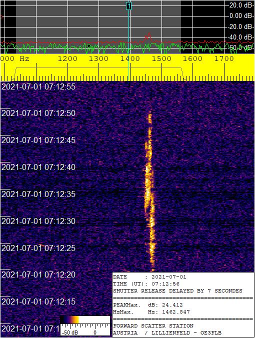

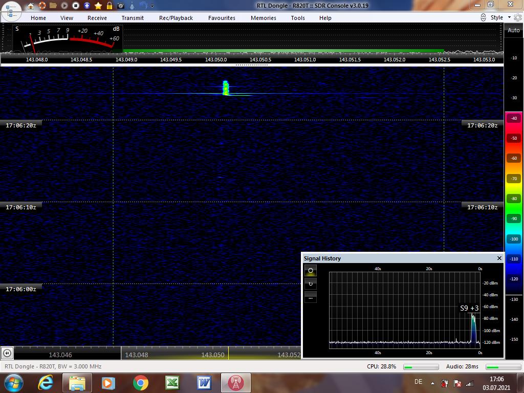

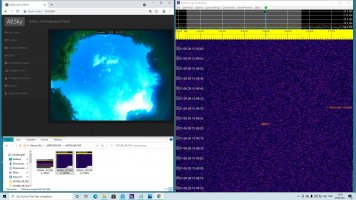

Hallo Beobachter!

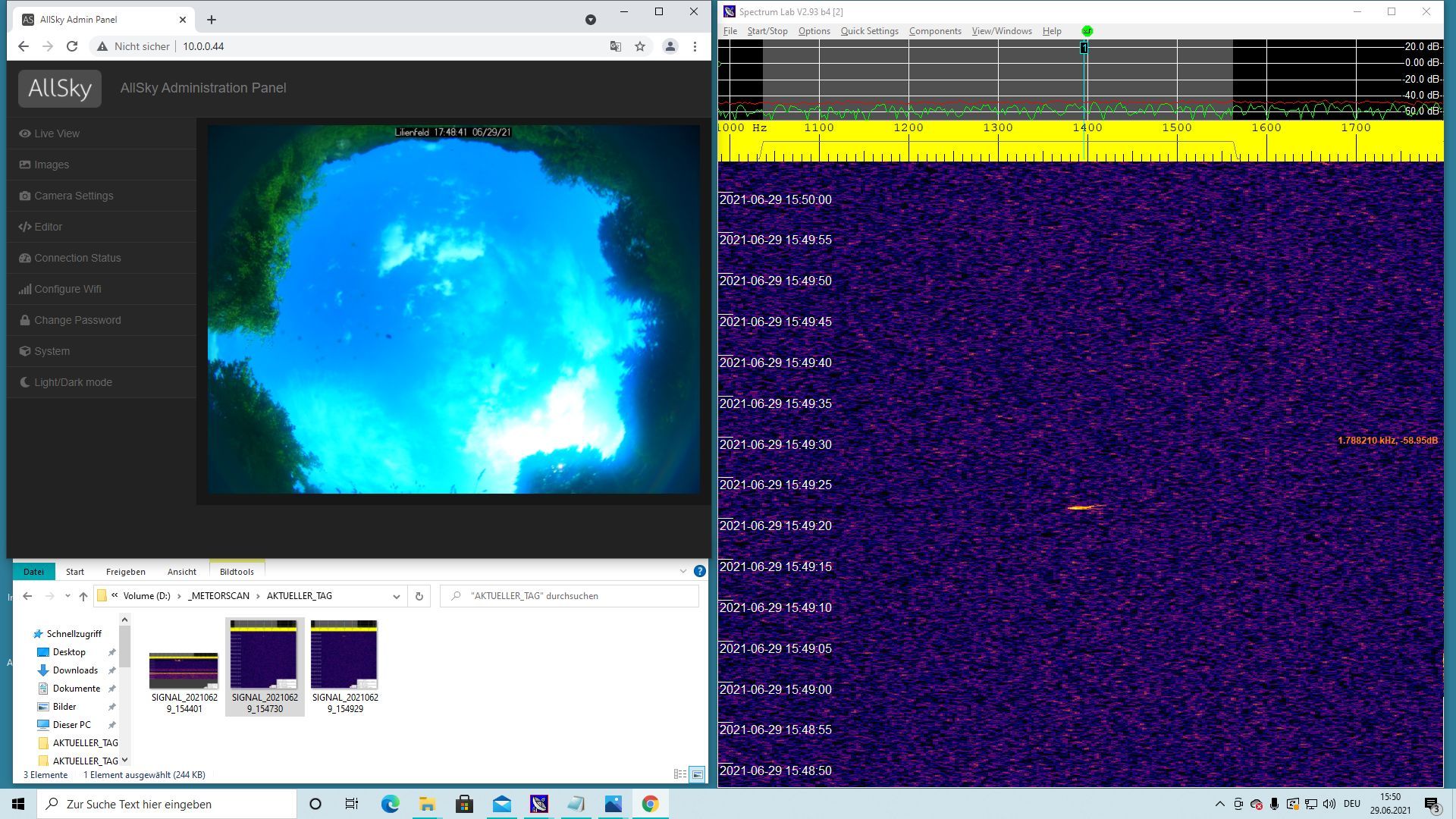

Der August naht und die Meteore nehmen zu. Nun nachdem ich jetzt auch eine AllSky-Kamera gebaut habe ist auch das Vorwärtsradar wieder eingeschaltet und zeichnet viele kleine Meteore auf. Heute sind es schon über 600 geworden. Der Juli fängt schon besonders an mit einem 30 sec Meteor um 07:12:20 . Mein PC Bildschirm ist inzwischen voller geworden wie man im Bild 2 sehen kann. Liebe Grüße aus dem Osten.

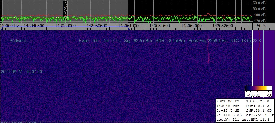

Moinmoin,
sicherlich habt ihr alle da mal gaaanz kritisch drübergeschaut und anscheinend nix "un-meteörliches" gefunden, sonst hätte sich ja bestimmt ein Einspruch gefunden.
Da ich wohl der einzige mit dieser Aufzeichnung bin (soweit ich weiß) und die Dinger eigtl nicht da sein dürften, es aber dennoch waren und leider die Richtung, aus der sie kamen, unbekannt ist, nenne ich sie jetzt mal ganz frech nach ihrem Entdecker die "Juni-Okkiden" - so! :p :giggle:
Möglicherweise läßt sich dennoch ansatzweise eine grobe Richtung ermitteln:
- der Sender ist bekannt (GRAVES)
- der Empfänger ist bekannt (ich, bei Karlsruhe, nahe Hbf)
- die nicht-Empfänger (Ihr) sind bekannt, jedenfalls teilweise
Damit müßte sich nach dem Ausschlußverfahren und diversen Winkelsätzen die Anzahl der möglichen Richtungen deutlich eindampfen lassen. Das wäre zumindest Denkansatz :geek:
Es ist m.E. auch nicht auszuschließend, daß es sich um den Wiedereintritt von Weltraummüll (zB Starlink) handelte. Zumindest wäre der sehr lokal und könnte erklären, warum die Detektion ebenfalls nur sehr lokal möglich war.
Klingt für mich einigermaßen plausibel. Ich bitte um Widerspruch! Ok, zur Not auch um Bestätigung... ?
MG Okke
Hi Okke,
vielleicht kannst du den 15:25-Peak hier mal posten. Das senkt die Schwelle.
Viele Grüße,
Wilhelm
Hallo Wilhelm,
habe ich, hier --> klick!
Auf Dropbox ist der zugehörige Originaldatensatz des ganzen Tages, um den Kontext mit Standard-Vergleichswerten herstellen zu können ;)
LG Okke

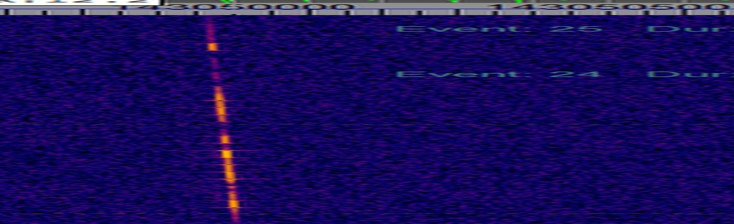

Hi Okke,
bei dem Signal event_20210609_012712_24_SW.png von 3:27h handelt es sich um ein Hauptkeulensignal und es müsste daher eigentlich mit deiner 4 oder 5 Element Antenne intensiver sein, auch wenn diese im Dachausbau montiert ist. Bei den kleinen Punkten handelt es sich vermutlich auch um die Spitzen von Meteorechos. Vermutlich ist dein Empfänger etwas taub, was unser Test mit den Vv ja zeigen soll. Mit Vv müssten die Aussetzer, welche durch das Umschalten der GRAVES Keule entstehen, noch herauskommen. Außerdem könntert du die Spektrogramme etwas breiter darstellen, so wie Fritz und Eberhard es in den letzten Posts machen.
Ein Bild von dir habe ich etwas gedehnt. Hoffendlich hast du nichts dagegen?
Viele Grüße,
Wilhelm

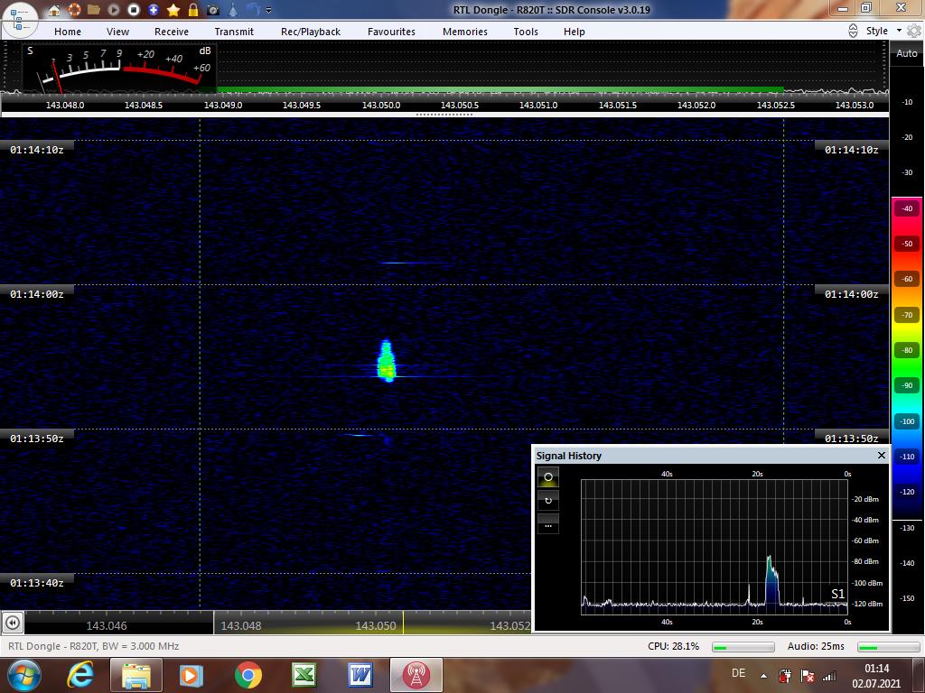

auch letzte Nacht gab es weitgehend nur Brösel.

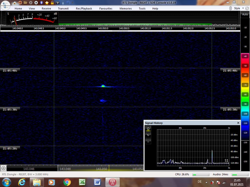

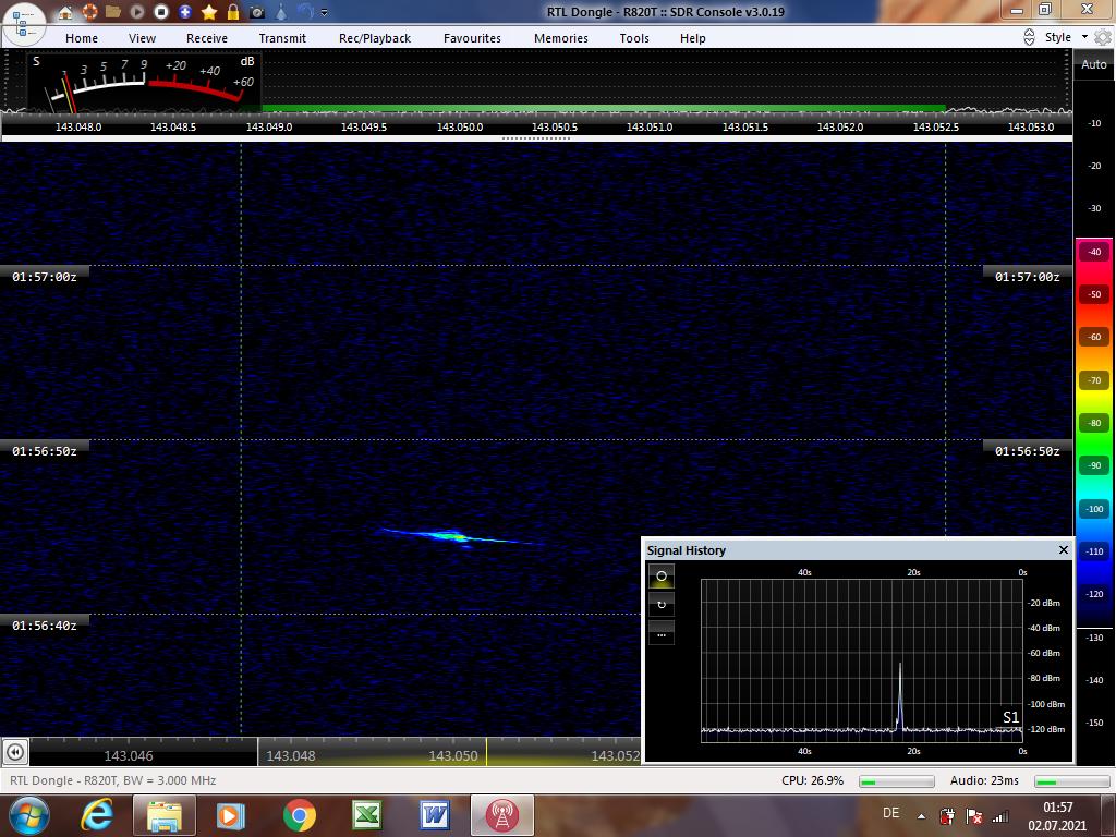

68 Ereignisse zw. -100 und -80 dB und sieben zw. -80 und -60 dB.
Das stärkste Signal mit S 9+5 dB um 01:57 UT.
LG Eberhard

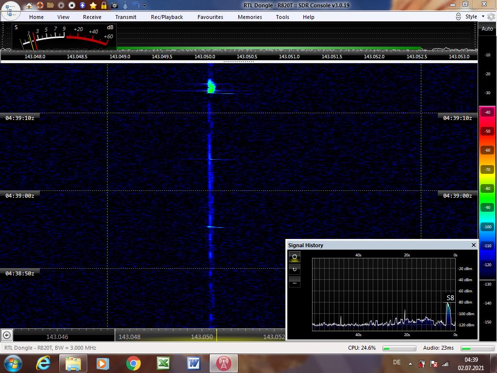

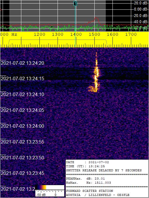

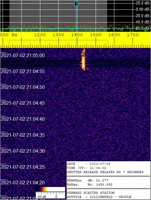

ouh... :oops: .. da warst wohl nicht der einzige... ich hatte ab 1600 den Thld auf 27dB stehen statt auf 18dB... :rolleyes:_jungeschlagen:
In der Nacht schon 2 Tage Wolken schlecht für meine AllSky aber heute wird es wieder schön. Besuch eines Ungeheuers direkt aus dem Wald. Meteore gab es trotzdem wie mein Meteorradar registriert hat.

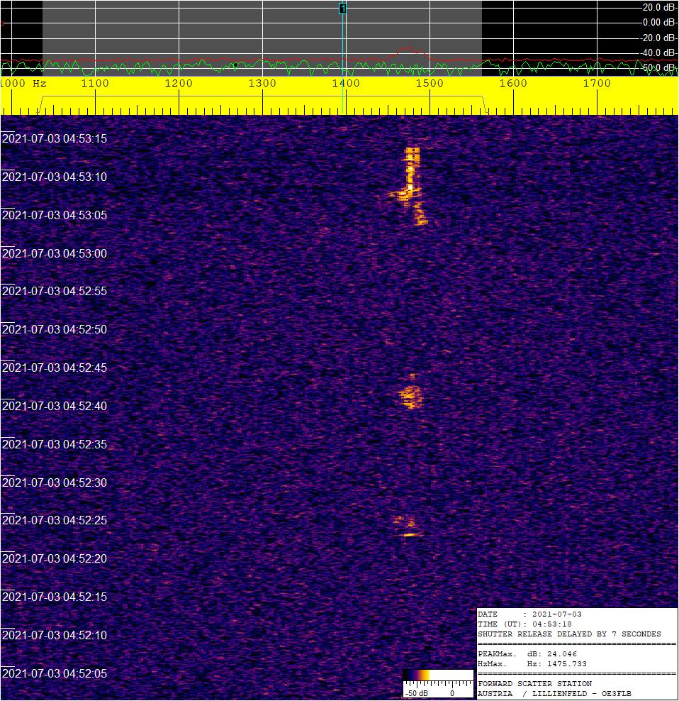

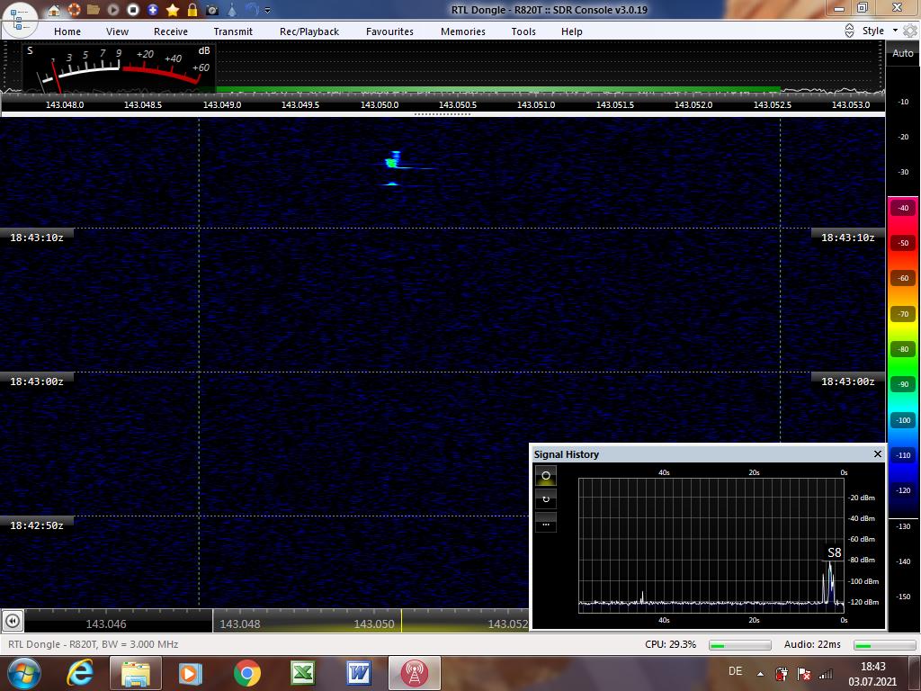

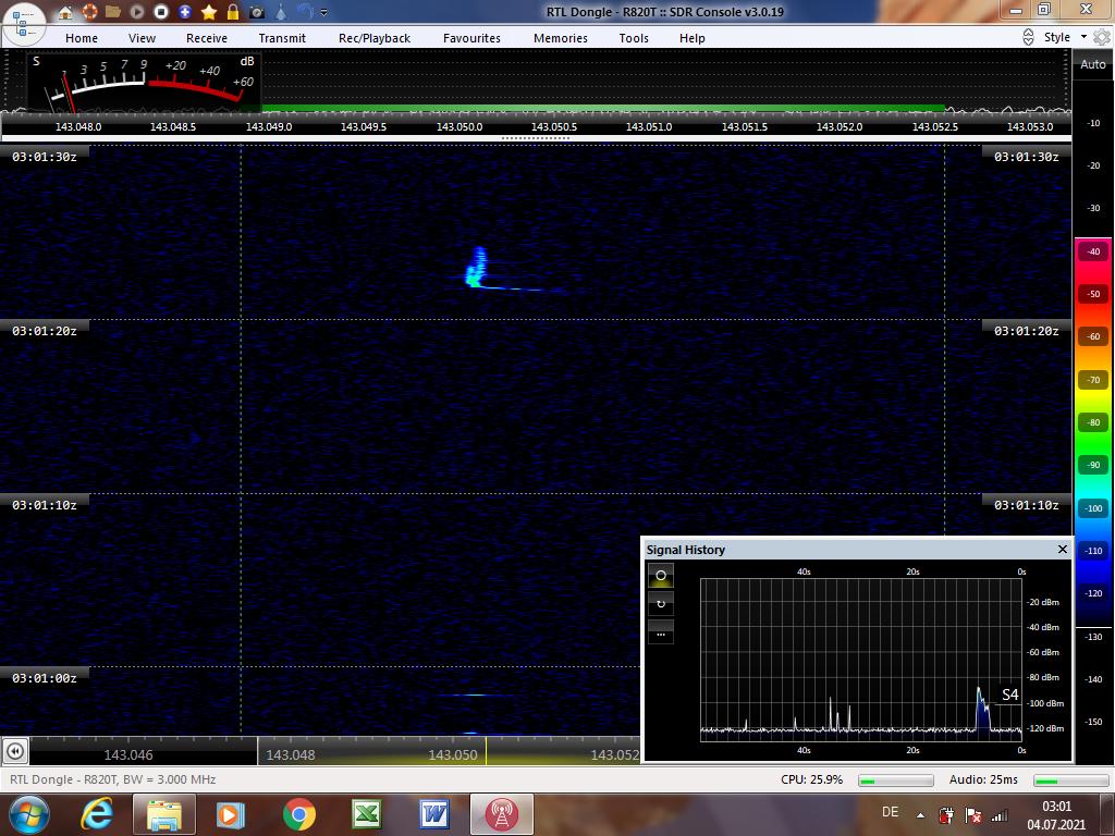

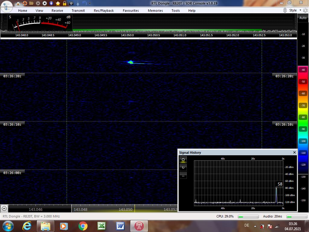

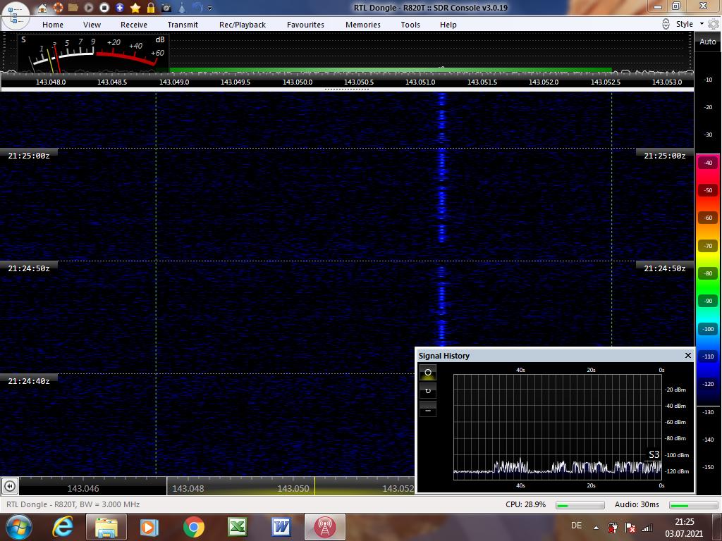

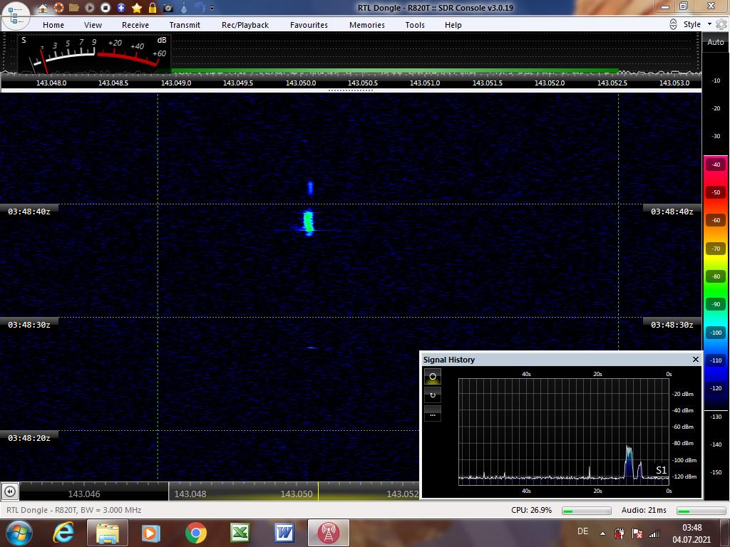

so...es funzt wieder...
Letzte Nacht überschaubarer Betrieb am Himmel.
60 Ereignisse zw. -100 und -80 dB und fünf zw. -80 und -60 dB. Leichter Peak zw. 03 und 04 UTC.
Keine besonderen Verdampfer.

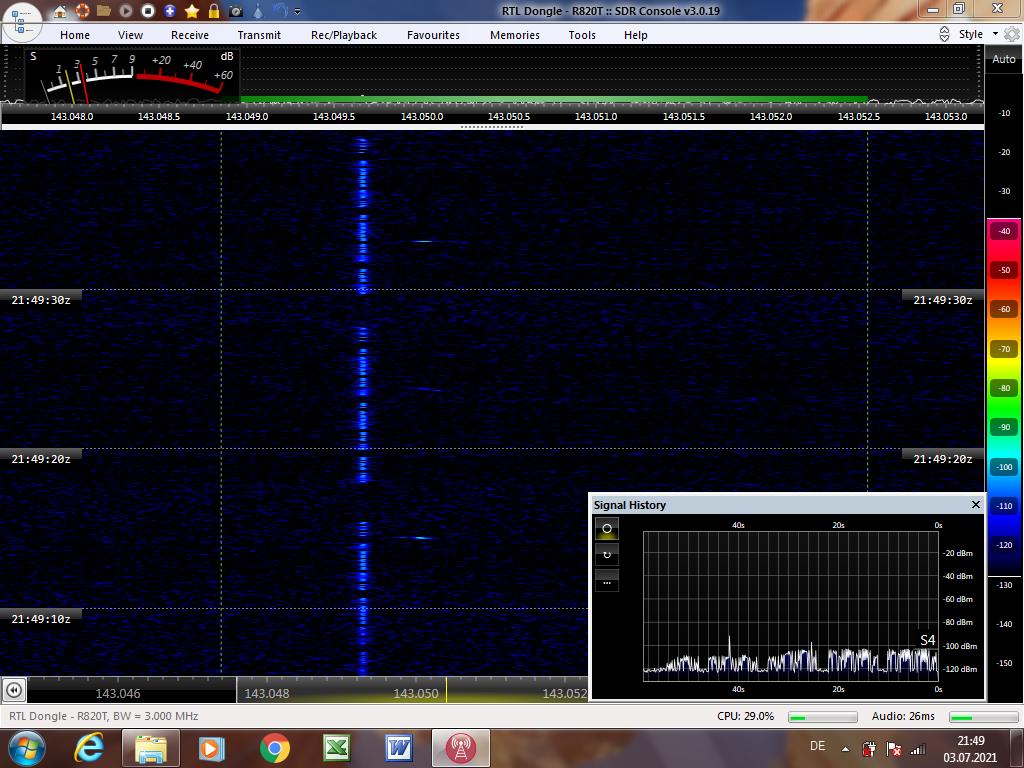

Zw. 21 und 22 UTC hatte ich starke Signale "erst rechts und dann links" neben der GRAVES-Frequenz.
Siehe die beiden letzten screenshots.
LG Eberhard

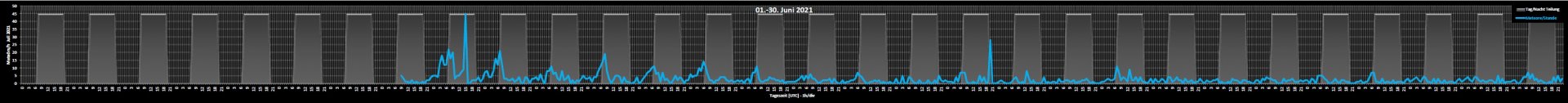

Moinmoin,
als Ergänzung hab ich hier noch eine Monatsübersicht zum Juni 2021:
Teilung stündlich, Uhrzeit in UTC
MG Okke

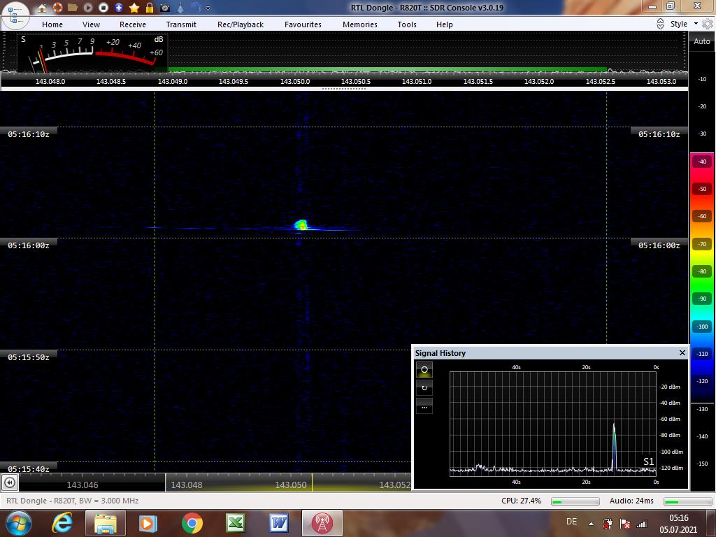

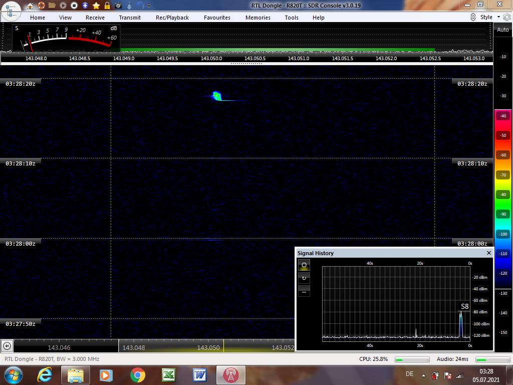

letzte Nacht war recht munteres Verdampfen im Kleinstbereich unter -100 dB angesagt.
Darüber wars überschaubar: 64 Ereignisse zw. -100 und -80 dB und vier zw. -80 und -60 dB.
Alles "Standardverdampfer". Das stärkste Signal heute Morgen um 05:16 mit fast -60 dB.
LG Eberhard
