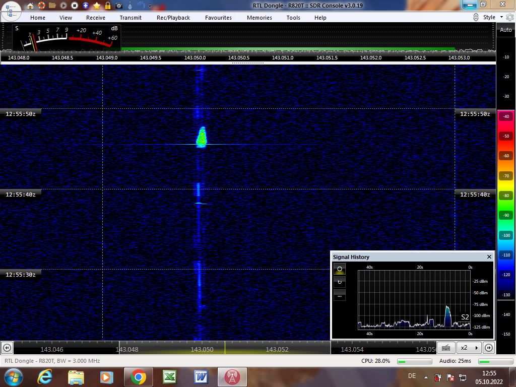

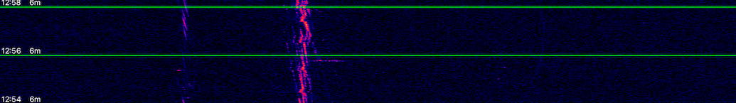

Eberhards 12.55 UT ist auch da, aber schlank

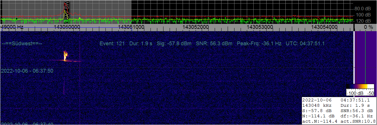

Letzte Nacht mit den beiden Antennen nur 109 Ereignissen zw -100 und -75 dB und einer darüber.
Ich habe das Gefühl, irgendwie findet da eine Signalabschwächung statt. Normalerweise...und nur mit der vertikalen Yagi...habe ich so 180 - 190 Ereignisse zw. -100 und -75 dB und einige mehr darüber.
Heute Nacht wird dann mal wieder nur mit der Vertikalen gelauscht.
LG Eberhard

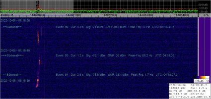

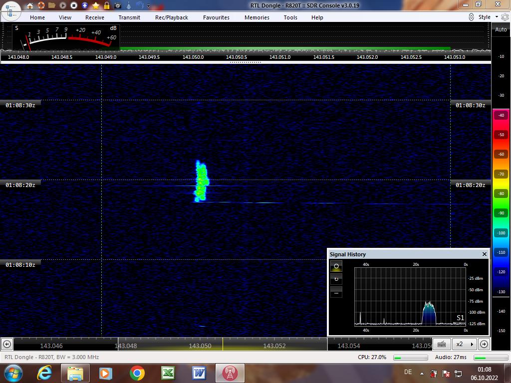

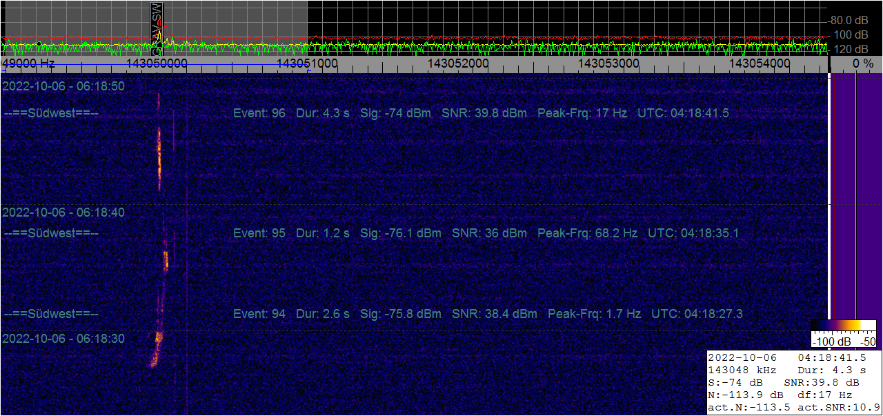

Guten Morgen Eberhard,
der um 01:08 und 04:18 UTC kann ich bestätigen. Plus Rest.
Josef

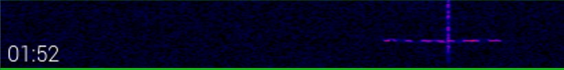

So, jetzt noch die reguläre Wortmeldung:
Josefs 01.52 UT war der einzige, wenn auch schwache Vierer der Nacht bei mir. Sonst sehr öde, keine Dampfer.

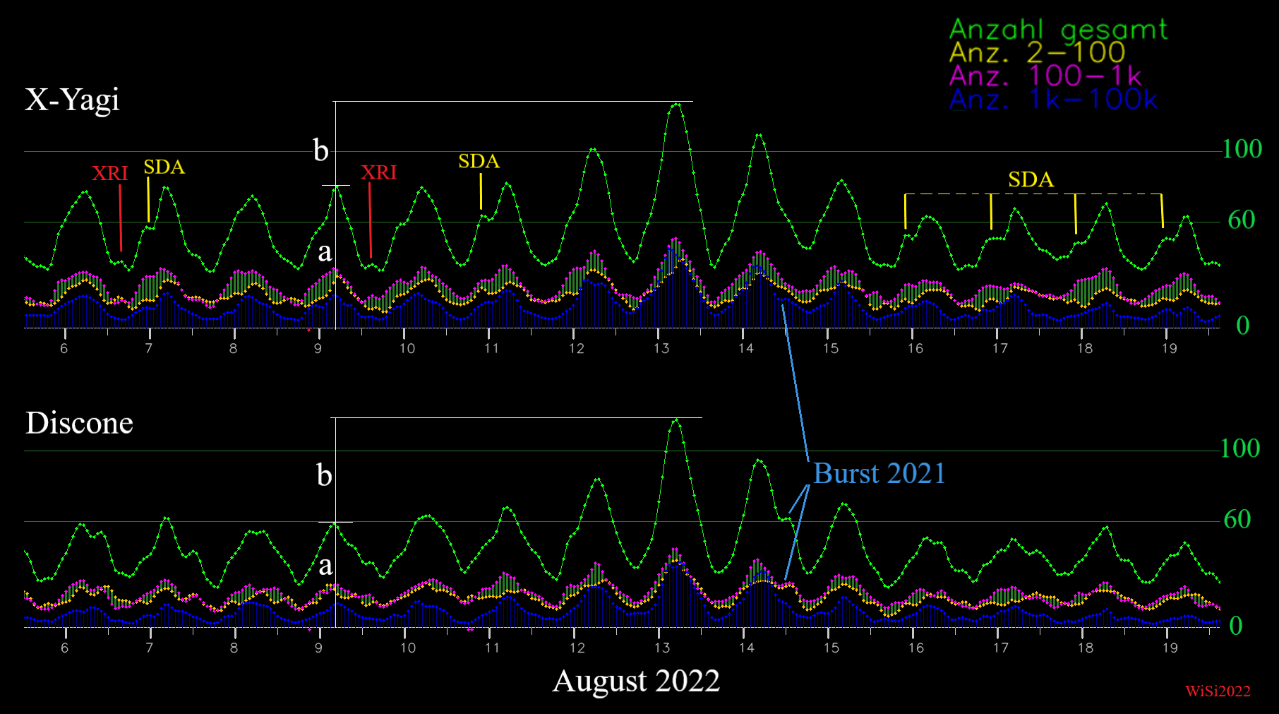

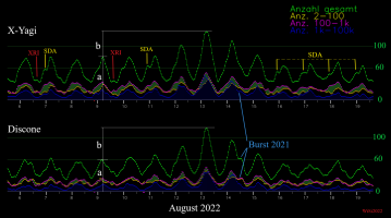

Ich schwör ja auf die X-Yagi, aber die Discone ist auch sehr gut und hat teilweise Vorteile, s. den Text aus meinem Artikel (mit Google zurückübersetzt).
Die Histogramme der beiden Empfangssysteme sind in den Abbildungen 1 und 2 dargestellt. Der Maßstab ist jeweils identisch. In Abbildung 1 zeigen die weißen Linien mit den Buchstaben a) und b), dass die X-Yagi an den Tagen vor und nach den Perseiden mehr Echos liefert als die Rundstrahlantenne. Dies liegt daran, dass die Richtantenne nach Süden in Richtung GRAVES ausgerichtet ist und daher mehr nach vorne gestreute Signale sammelt als die Rundstrahlantenne. Allerdings erfasst die Discone deutlich mehr Perseidenechos als die Richtantenne bezogen auf die Basislinie und auch absolut, wie der Vergleich der mit a) und b) gekennzeichneten Linien zeigt. In Zahlen: Die Perseiden wachsen aus der Grundstufe um den Faktor 1,99 bei der Discone und um den Faktor 1,58 bei der X-Yagi heraus. Dies liegt daran, dass der Radiant der Perseiden weiter nördlich liegt, sodass die Richtantenne für die Perseiden in die falsche Richtung zeigt. Die südlichen Schauer, die Aquariiden und die Tages-Xi-Orioniden werden von der Richtantenne besser erfasst.
(Die Rechte bleiben bei MeteorNews beim Autor)
Wilhelm

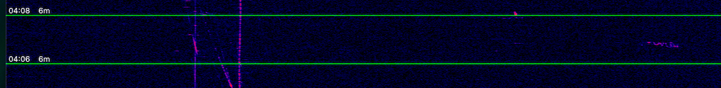

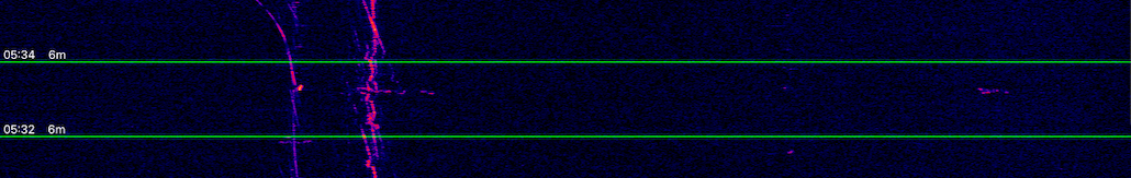

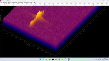

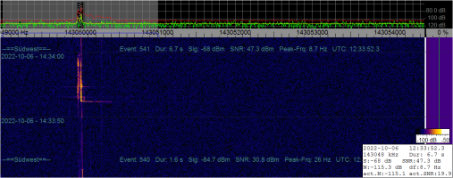

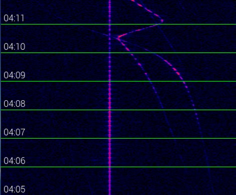

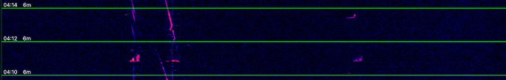

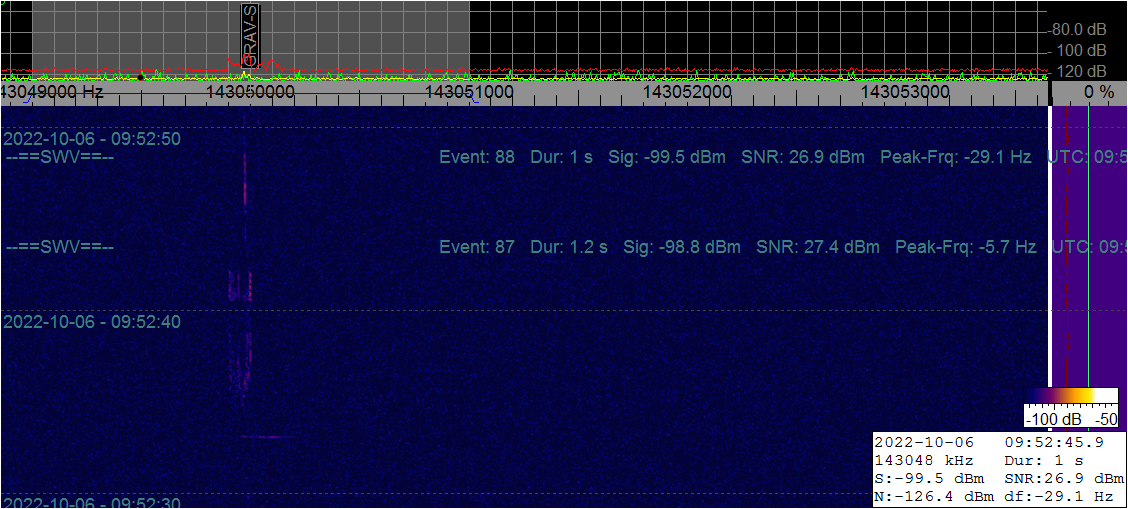

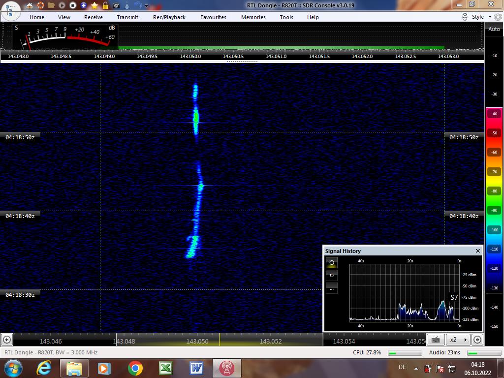

der 4:18er sieht aus meiner Perspektive ebenfalls dreigeteilt aus:
nur der overdense Bereich wurde erfasst, der underdense nicht zu sehen.

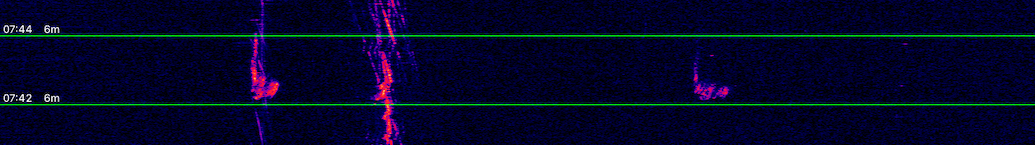

nur 20min später:
MG Okke

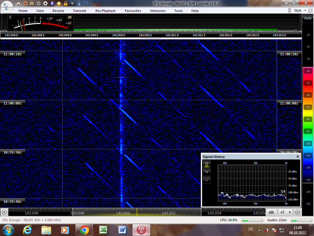

Tach,

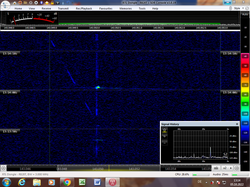

Mittägliches Potpurri
BW 3 und ISS flogen lt HA mit nur knappen Abstand auf fast gleichen Flugbahnen übern Himmel.
Habe die Maschine mal laufen lassen - aber ohne Aufzeichnungsmodus. Daher die screenshots.
LG Eberhard
10:56 UT: Jede Menge Starlinks
11:00 Ut: Immer noch Starlinks
11:11 UT: Ein Kracher (11:12 noch einer)
11: 19 UT : ISS - das stärkere Signal
BW 3 befand sich fast zur gleichen Zeit auf einer ähnlichen Flugbahn kurz vor der ISS. Ob das schwächere Signal vor der ISS BW 3 ist ???
ca. 2 Minuten vor dieser Aufnahme war noch ein schwaches Signal auf dem Schirm - hier aber kein screenshot.

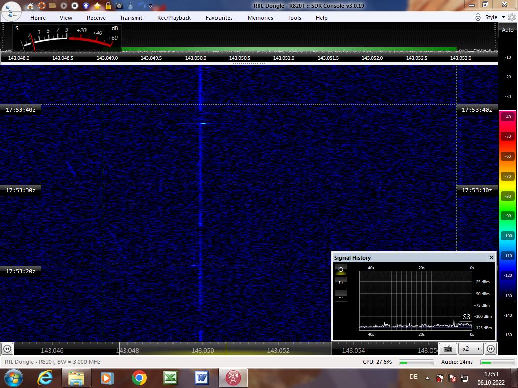

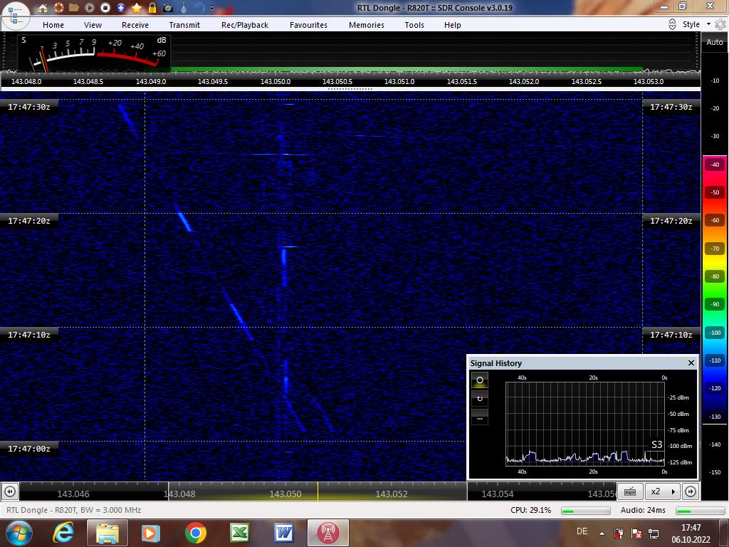

Dann nochmals das Duo "ISS + BW 3".
Um 17:47 die ISS und um 17:53, ganz schwach am linken Bildrand, BW 3.
LG Eberhard

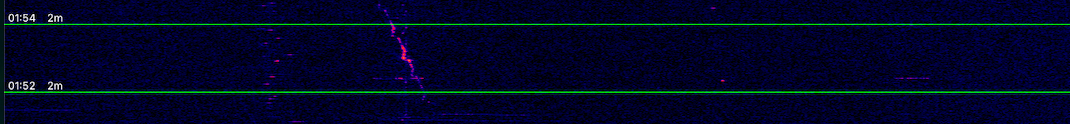

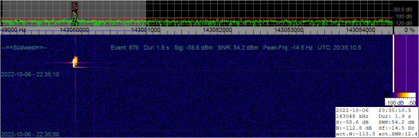

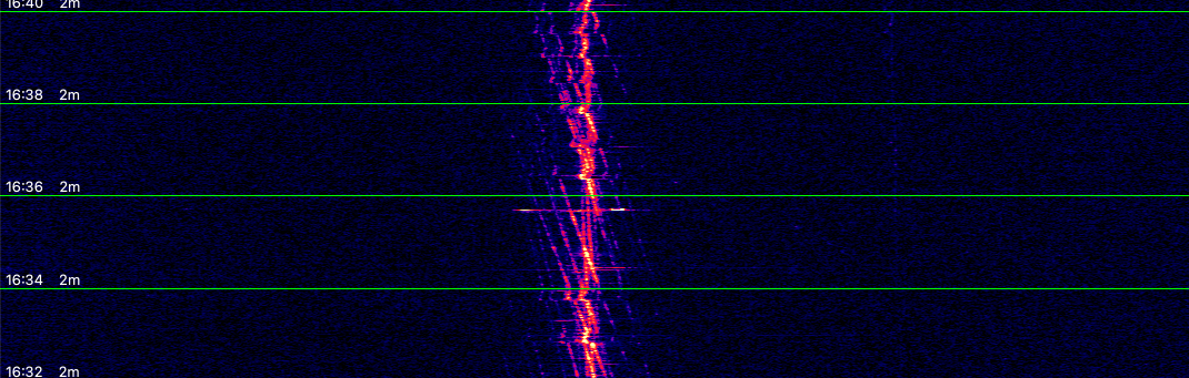

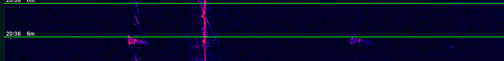

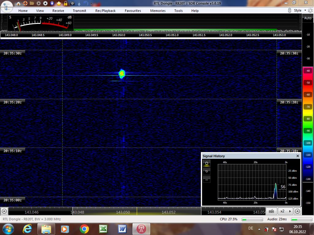

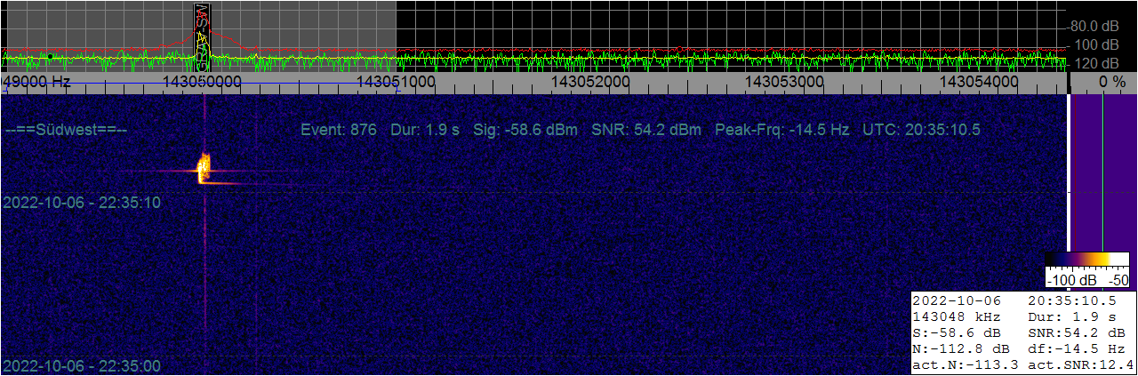

Moin in die Runde,
ja, der einzige schöne ist der von Eberhard um 20.35 UT. Das ist wieder so einer, wo ich mich frage, wo der lang kam ?

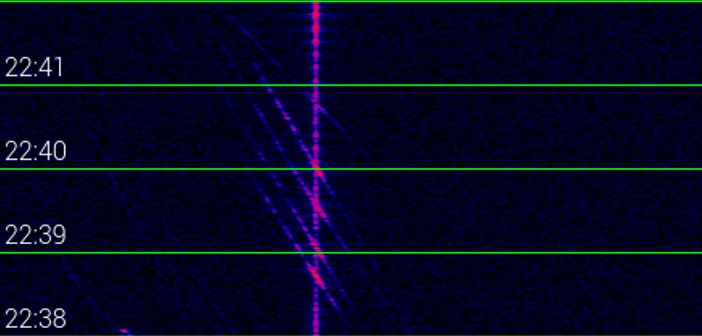

Gegen Morgen wurde es dann noch mal ein bisschen aktiver. Aber was ist da mit Graves NL? Eine "Perlenschnur" wie das Mondecho, der war aber schon wech um die Zeit. Früher hatte ich mal Wetterballons, aber die haben sich wenigstens langsam bewegt. Dat Dingen muss sich ja lange Zeit unbewegt relativ zu Sender und Empfänger aufgehalten haben ???
Habt ihr eine Idee oder was Ähnliches gesehen?
Schönen Freitag
Matthias
Eberhard und Matthias 20:35 UTC habe ich auch. Und noch was von 22:38-22:41 UTC. Perlenschnur auch eine recht lange Spur wie bei Matthias.
Josef

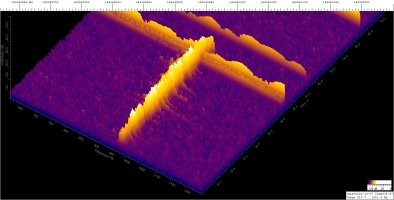

Guten Tag.
Die Perlenketten kommen wohl durch Überreichweiten (Tropo). Das hatten wir hier schon.

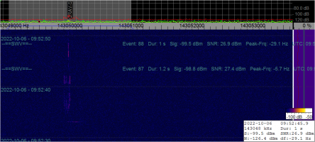

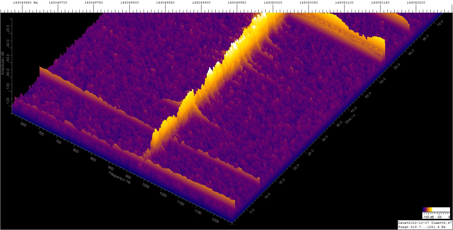

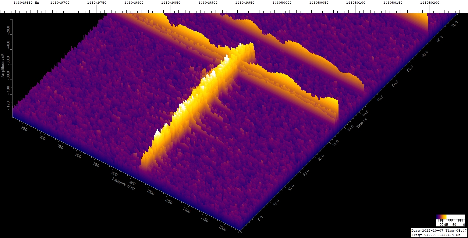

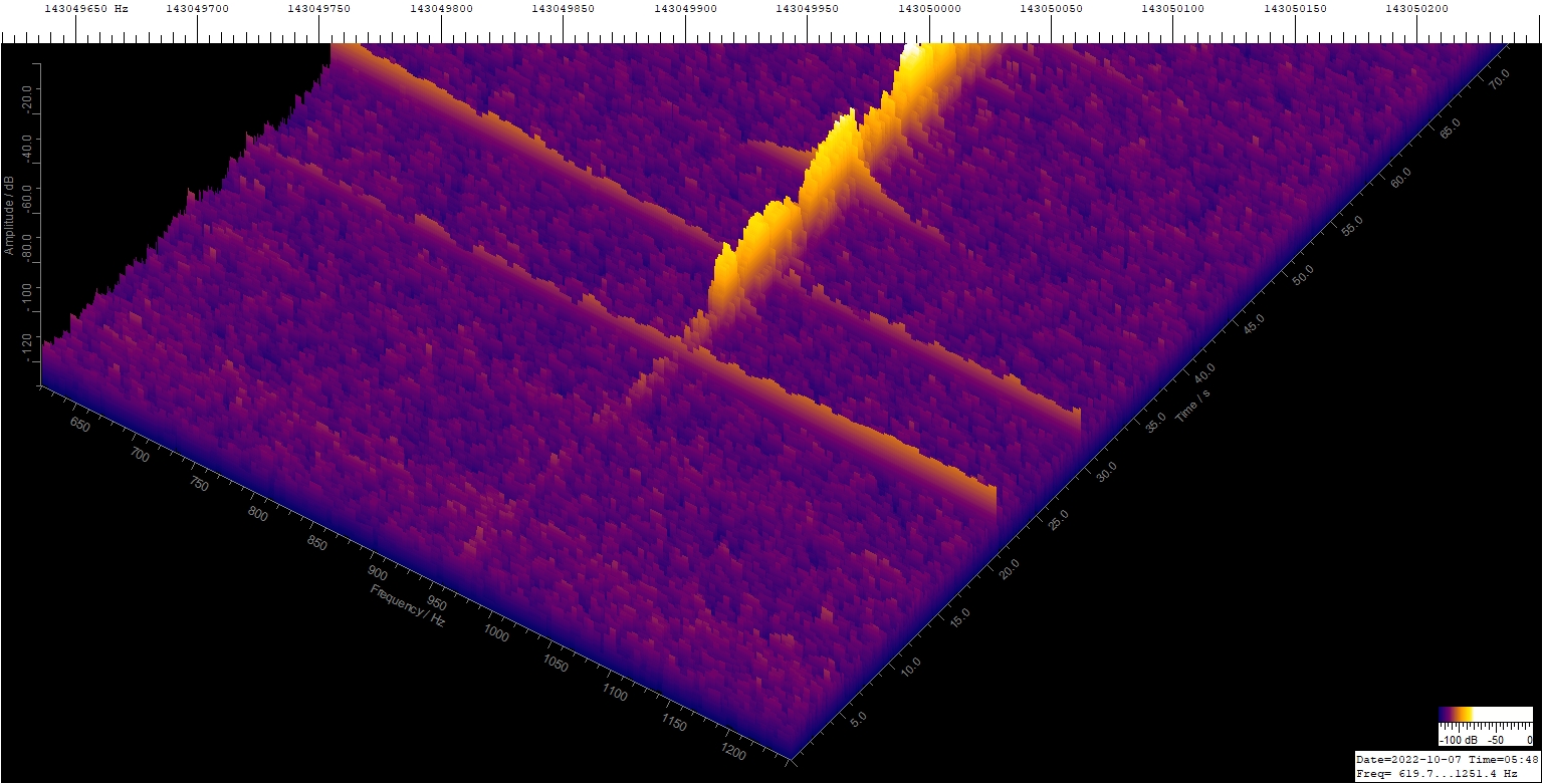

Um 5:47h UT gab es ein recht langes Signal. Es ist leider durch Störungen verhunzt.
Viele Grüße,
Wilhelm

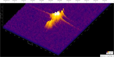

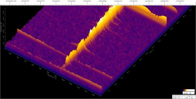

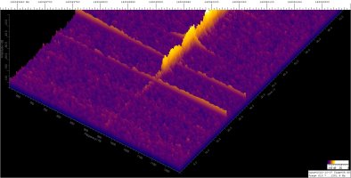

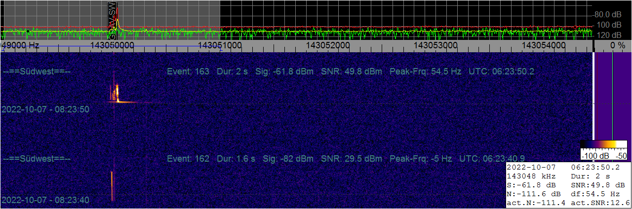

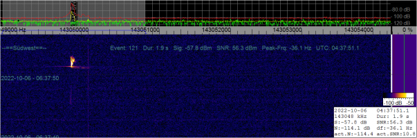

von der Yagi völlig unbemerkt und der HB9CV ebenfalls fast übersehen schlich sich ein kapitaler Raucher nach unten:
Nicht unbemerkt blieb der hier:
kaum zu übersehen:
viel schnelles Zeug war dabei:
...und etliche ähnliche mehr...
und davon auch:
Das allgemeine Aufkommen entwickelt sich zunehmend. Um 3:00utc (+/-20min) rum gabs für 40min einen Börst mit 14 Stück, klein aber zahlreich. Der Zählerstand zeigte bis Mitternacht fast 1000 Roh-Events - brutto! Etwa 230 blieben davon übrig.
Später mal schauen, wie das grafisch ausschaut...
PS: die Eloniden, sowie BW3 und ISS von gestern hab ich zwar auch, aber seeehr schwach, gerade eben so überm Trigger.
MG Okke

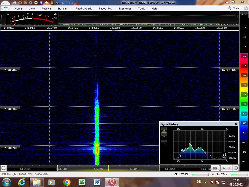

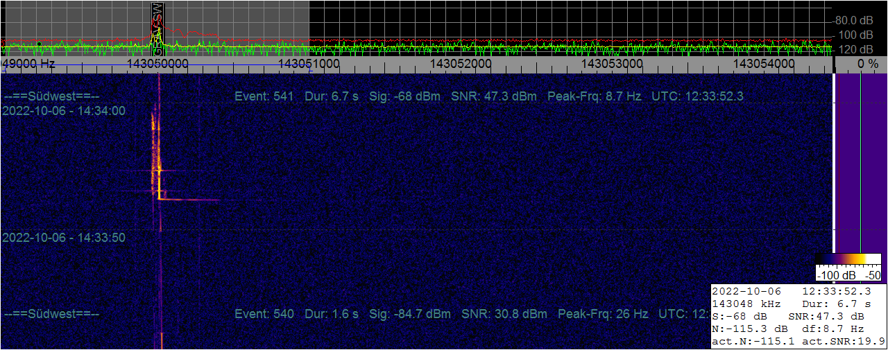

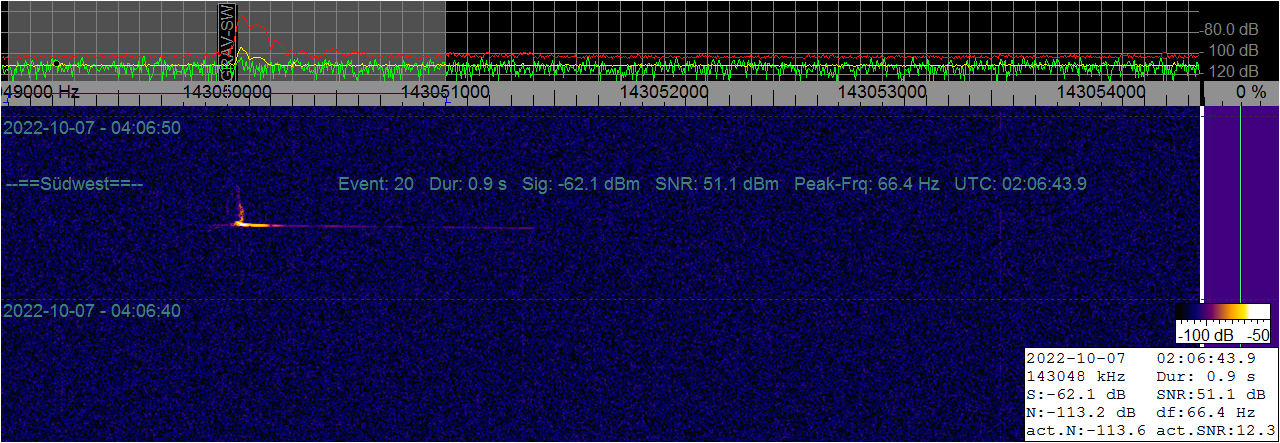

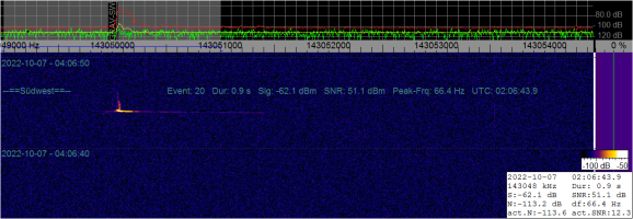

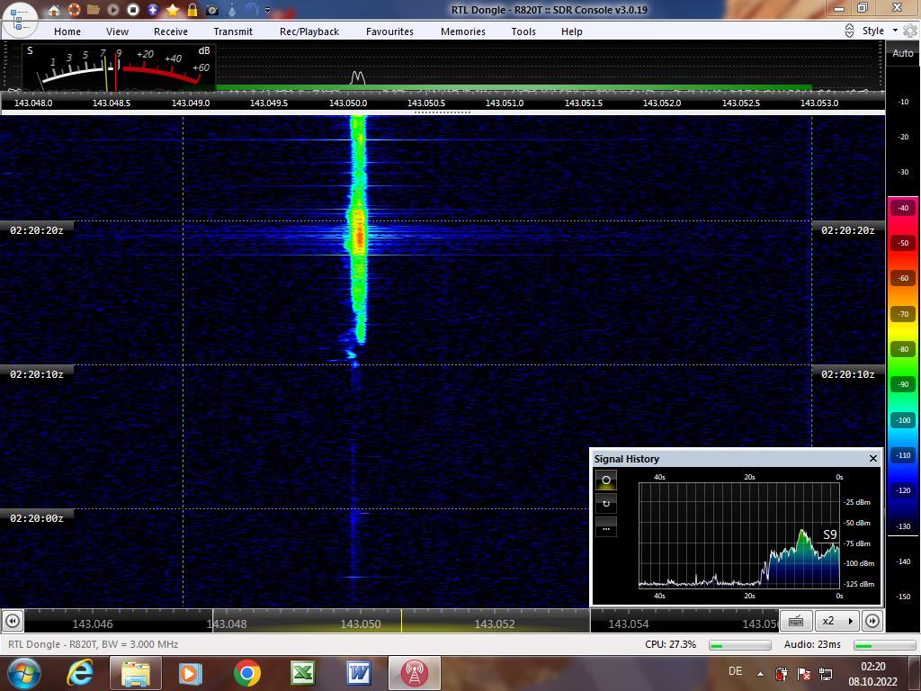

Letzte Nacht: Ein Bild des Jammers.....
Bis auf eine Ausnahme nur Kleinkram. 168 Ereignisse zw. -100 und -75 dB und drei darüber.
Gestört wurde dieses Diätprogramm nur durch einen fetten Kracher mit fast -50 dB um 02:20.

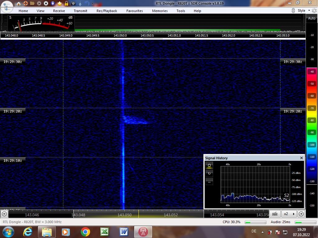

Der letzte screenshot gehört in die Abteilung "Seltsames + Kurioses". Um 19:29 eine "Reflektionswolke".
Schönes Wochenende
LG Eberhard
der um 2:20 UTC habe ich auch Eingefangen.
Josef

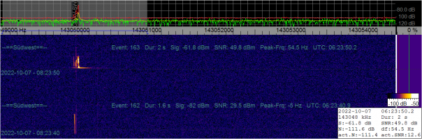

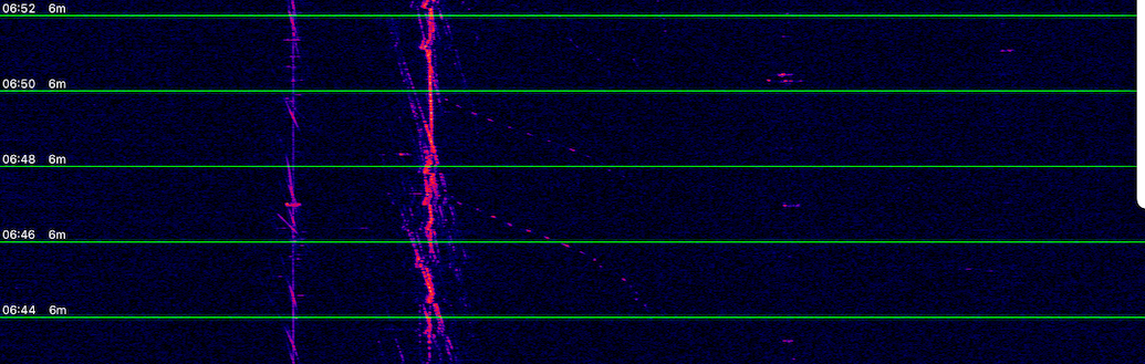

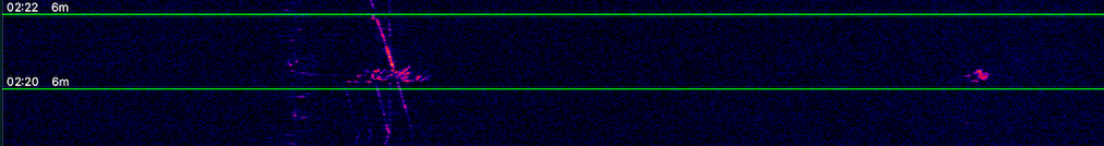

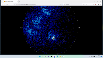

Moin in die Runde,
ja, der 02.20 UT war im Süden kräftig, beide Graves und etwas Dourbes, nicht bei UK.
Gegen Morgen dann etwas mehr im Norden
und den auf dem letzten Bild

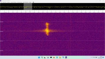

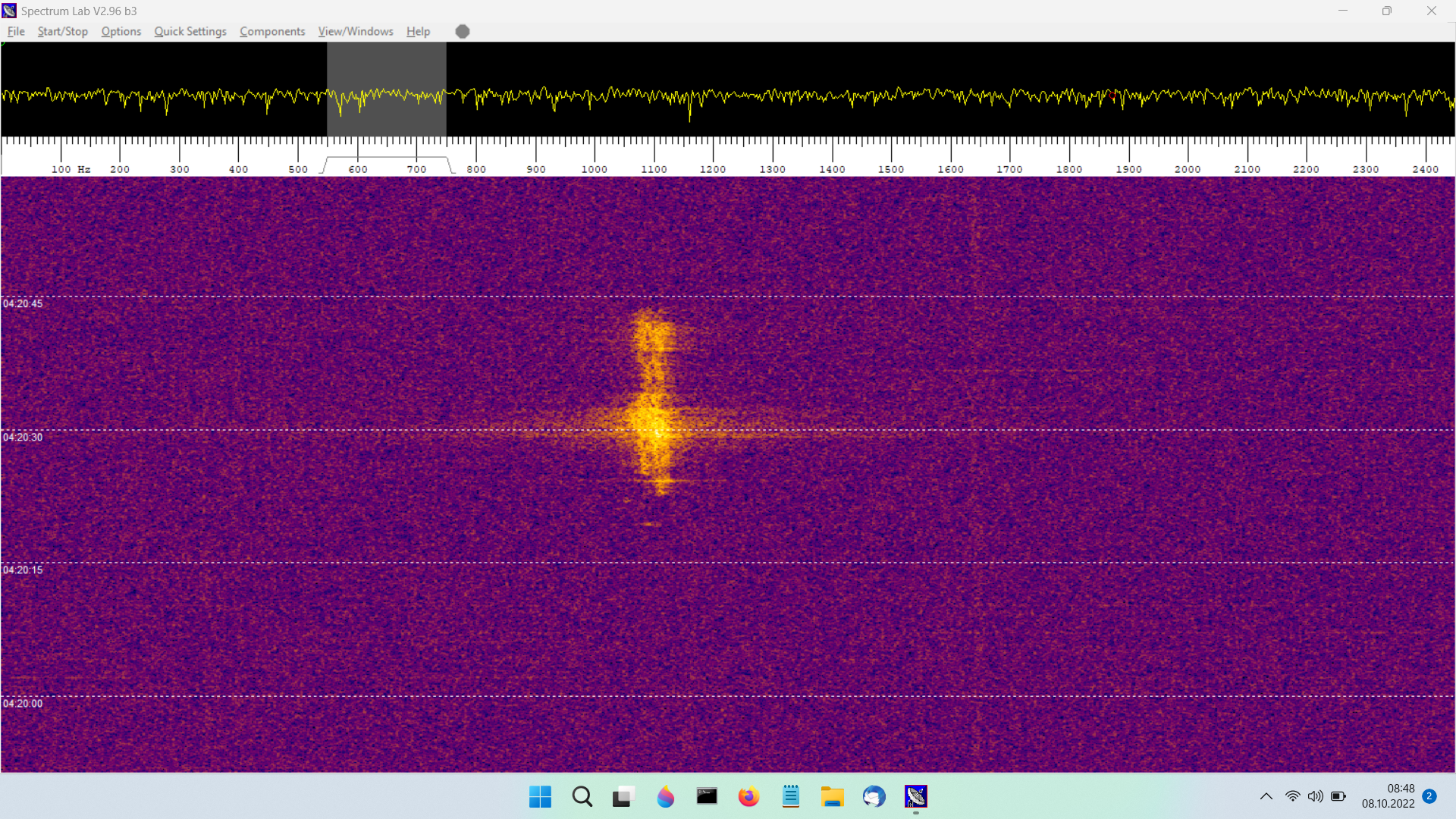

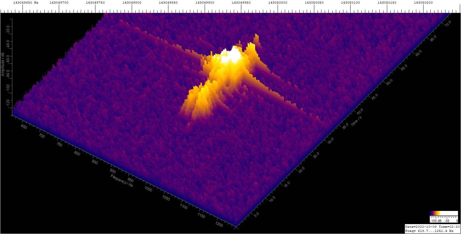

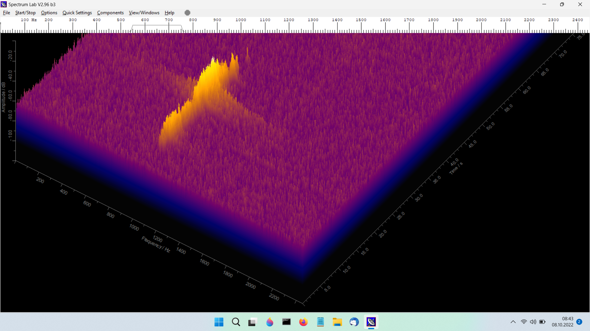

Guten Tag.

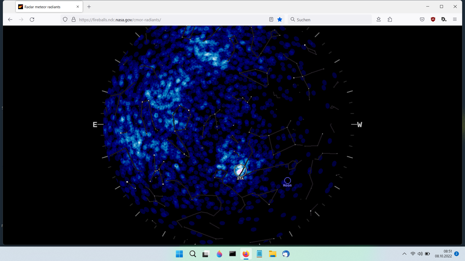

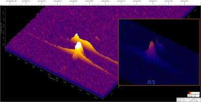

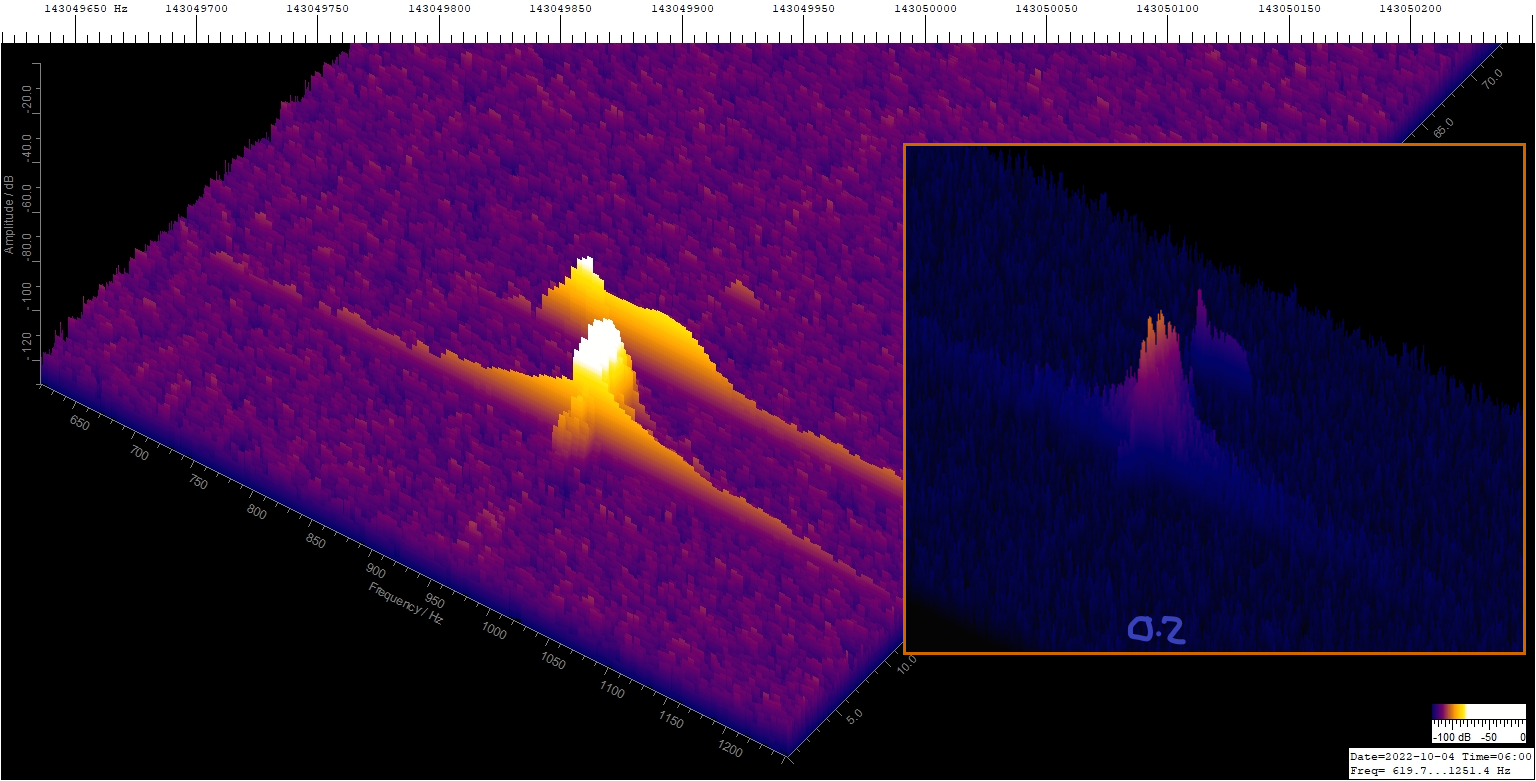

Das Echo von 2:20 UT habe ich mit meinem neuen Spielzeug aufgenommen, mit dem AR DV10 (+Discone, ohne Vv). Die Verstärkung ist zu hoch eingestellt. Daher ist der Untergrund nicht blau sondern pink. Aber es hat klaglos 8 h aufgezeichnet.
Zu (Zitat Eberhard) Bild des Jammers.
Es ist nicht besonders viel los, aber von dem, was reinkommt, wird ein Teil (der STA) durch eine Kerbe verschluckt.
Wilhelm.
Screenshots von Spektrum Lab und
Genehmigungen zum Posten liegt vor.

Nachtrag: Hier folgt noch das normale 2:20 h Bild.
