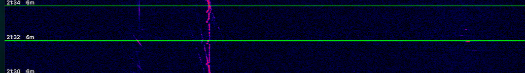

Moin in die Runde,
der von Josef sieht bei mir so aus. Reihenfolge (v.l.n.r.) Dourbes, Graves NL mit Loch, Ieper. Graves ES Fehlanzeige.
@ Josef: Wenn Du jetzt auch auf dem WSJTX-Trip bist, leg doch mal den Ton vom CAMRAS-WEBSDR daneben, dann hast Du eine Beobachtung aus zwei Richtungen.
Sonst war heute Nacht nicht viel Bemerkenswertes

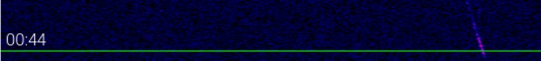

Hallo Matthias,
das mit CAMRAS-WEBSDR habe ich schon versucht, aber leider in meine Internetverbindung nicht besonders stabil, immer wieder setzt es aus.

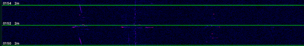

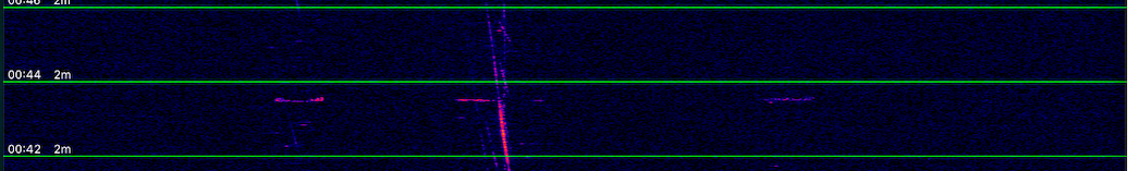

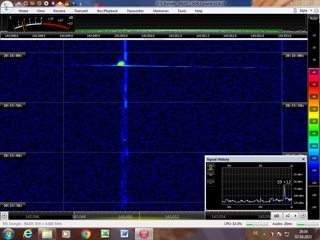

Sag mal wie hast du es geschafft das bei dir neben der Uhrzeit auch 2m steht?
Übrigens der um 00:44 UTC sieht bei mir so aus, etwas schwach auf der Brust.
LG, Josef

Hallo Josef,
das Ding mit der Internetverbindung kenne ich zur Genüge. Als ich das Problem zuletzt hatte (verbunden mit stark reduzierter Bandbreite) hat mir ein engagierter Techniker beim Provider (Magenta regional) geholfen, seitdem läuft es sehr stabil (außer der planmäßigen Unterbrechung früh). Die Glasfaser ist vor dem Haus schon verbuddelt, aber noch nicht drin, mal sehen, was dann wird...
Die Bandangabe ist kein Hexenwerk (und stimmt bei mir sowieso nicht, weil ich ja 6 m neben Graves "2m" darstelle). Ich benutze normalerweise - wie du wahrscheinlich auch - WSJTX nur als FFT-Analysator und Display. Auf dem "textscreen" kannst Du die verschiedenen Modes einstellen (WSPR, FT8 ...) und dann das jeweilige Band auswählen. Dann wird die Frequenz für die Betriebsart vorgegeben und die Bandangabe in den Waterfall eingeblendet.
Ab und zu schaue ich mir mal die Ausbreitungsbedingungen auf 6 m und 2 m an (WSPR ist eher selten was los, FT-8 eher mehr). Man bekommt einen Eindruck, wohin die Antenne schaut (in meinem Fall natürlich die des WEBSDR). Immer nur Meteore ist ja langweilig. Hast du eine Afu-Lizenz? Dann könntest Du ja bei WSPR oder FT-8 mitspielen.

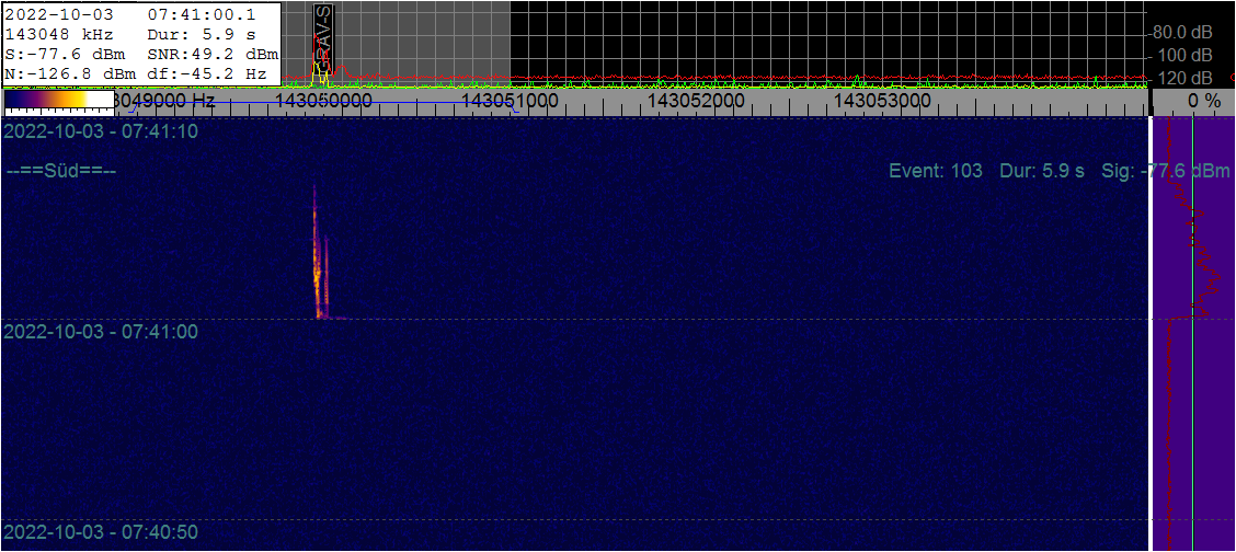

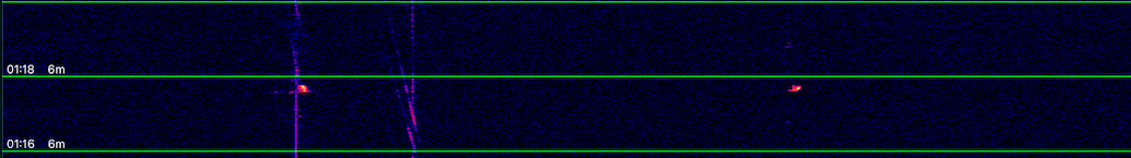

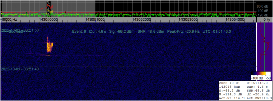

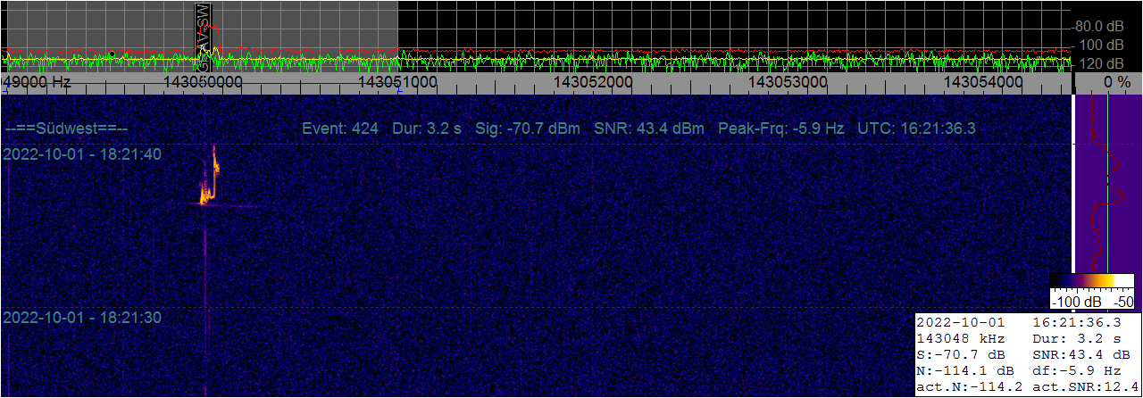

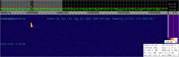

Moinmoin,
den "breiten" hab ich auch:
...kurz drauf:
...und diesen langandauernden Raucher aus offenbar ungünstigem Winkel:
sieht man genauer hin, erstreckt der sich über den ganzen Schirm.
MG Okke

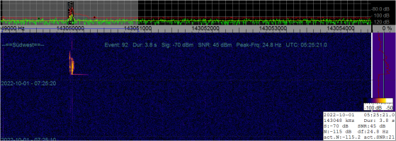

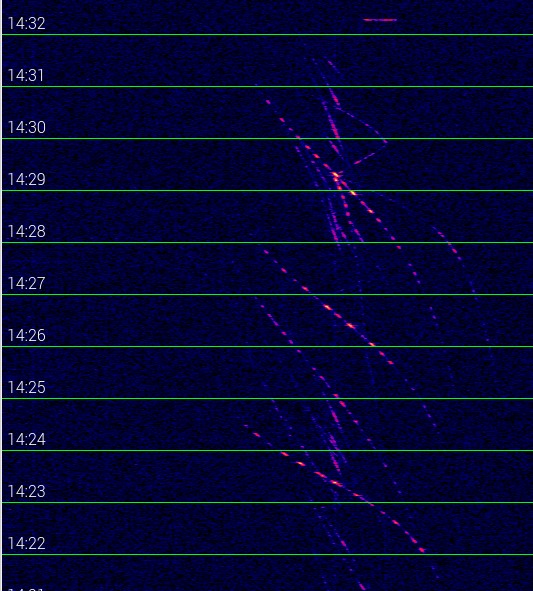

@Eberhard,
hier die Aufzeichnung von 14:22-14:32 UTC, ob BlueWalker 3 dabei ist, kann ich nicht beurteilen.

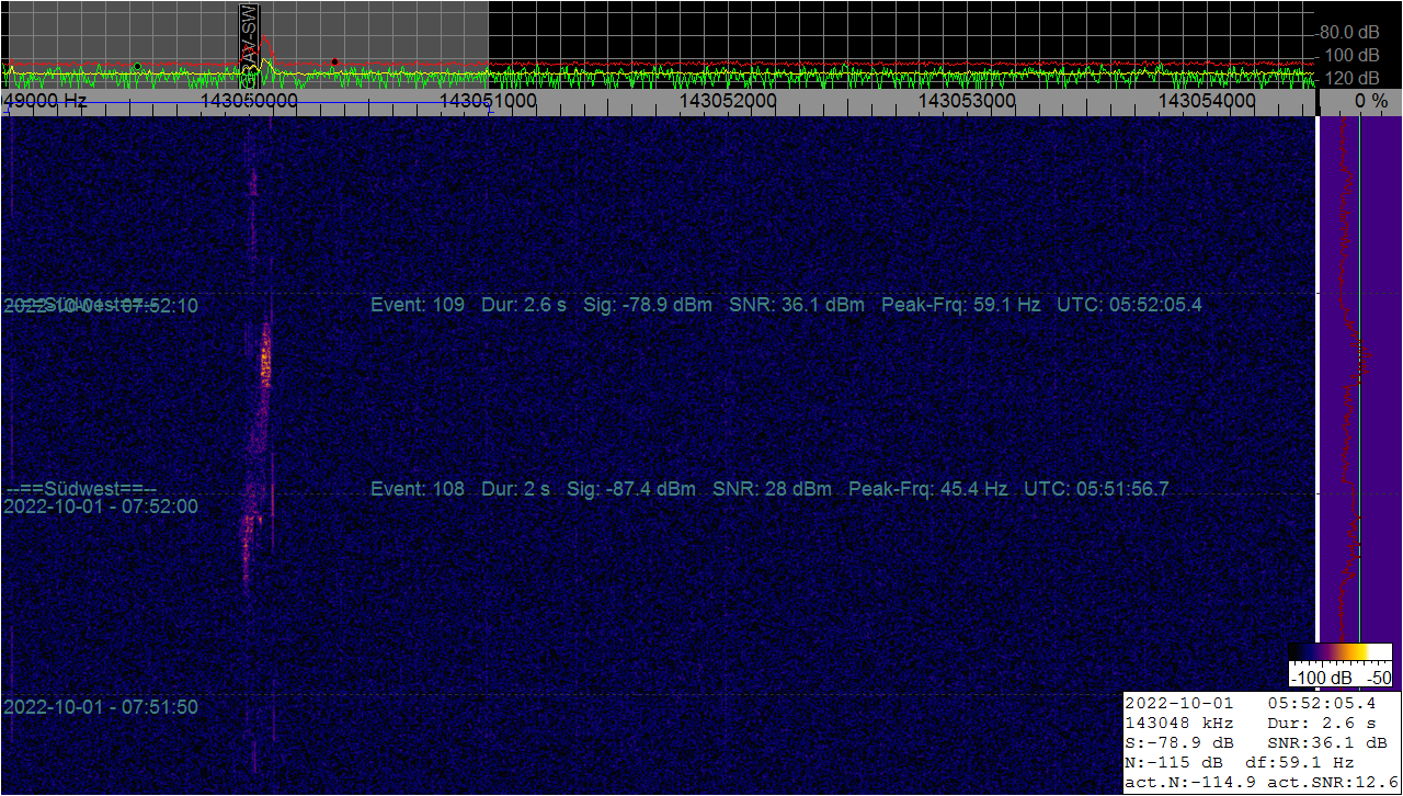

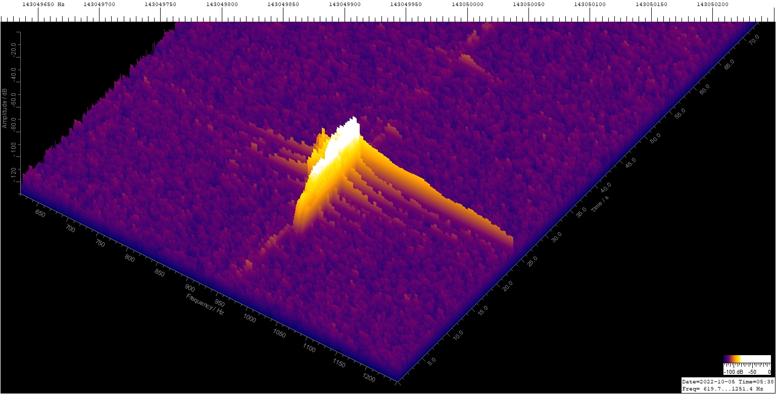

nicht viel los heute Nacht, nur einer heute Morgen um 05:39 UTC.
Josef

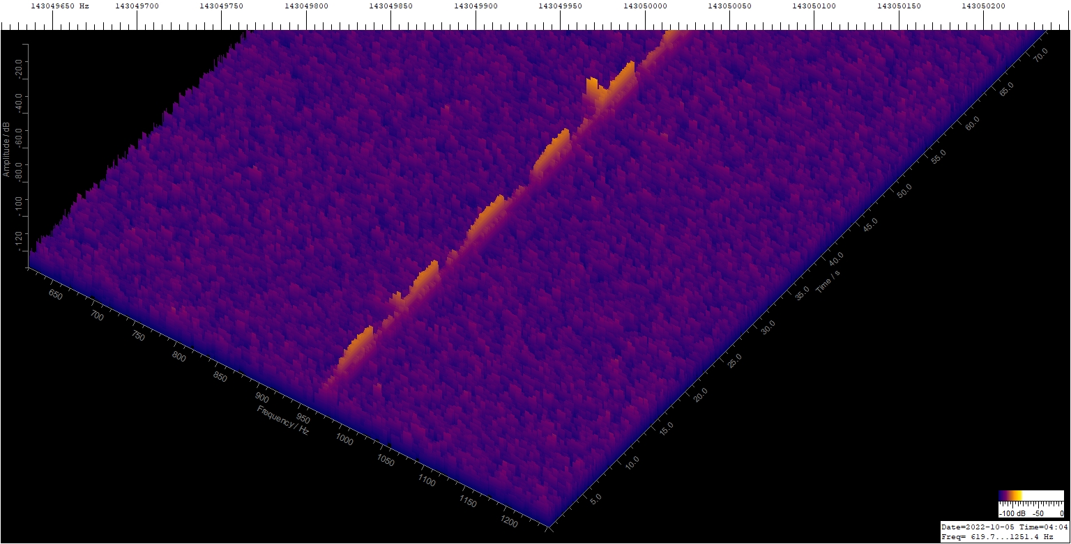

Guten Tag,
es gibt sie noch. Die Tendenz ist leicht ansteigend, finde ich.
BW3: heute ist ein guter Durchgang von 19:04 bis 19:09 UT.
Az.=180°, El.=49°, Entf.=671 km um 19:06:10 UT. (mit Stellarium ermittelt)

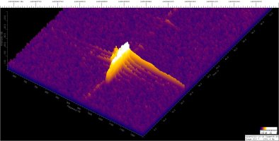

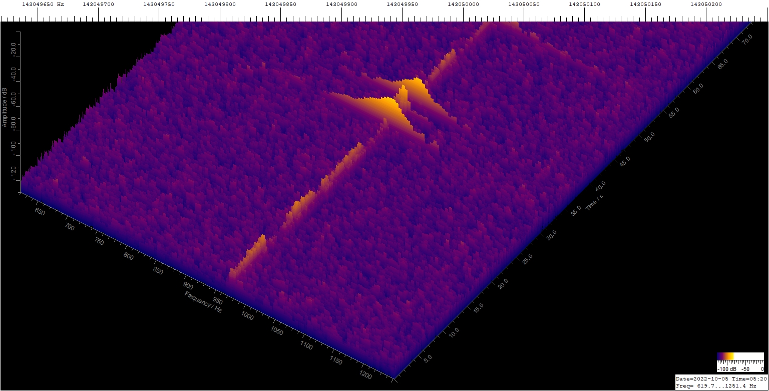

Darunter ein abstraktes Kunstwerk...
und ein netter Raucher mit Vorbote:
Einige Mehrsekünder dabei, nicht wirklich spektakulär, aber da.
Sodele, ich bastle dann mal an der vertikalen Antenne weiter. Makukn, was dabei rauskommt.......
MG Okke

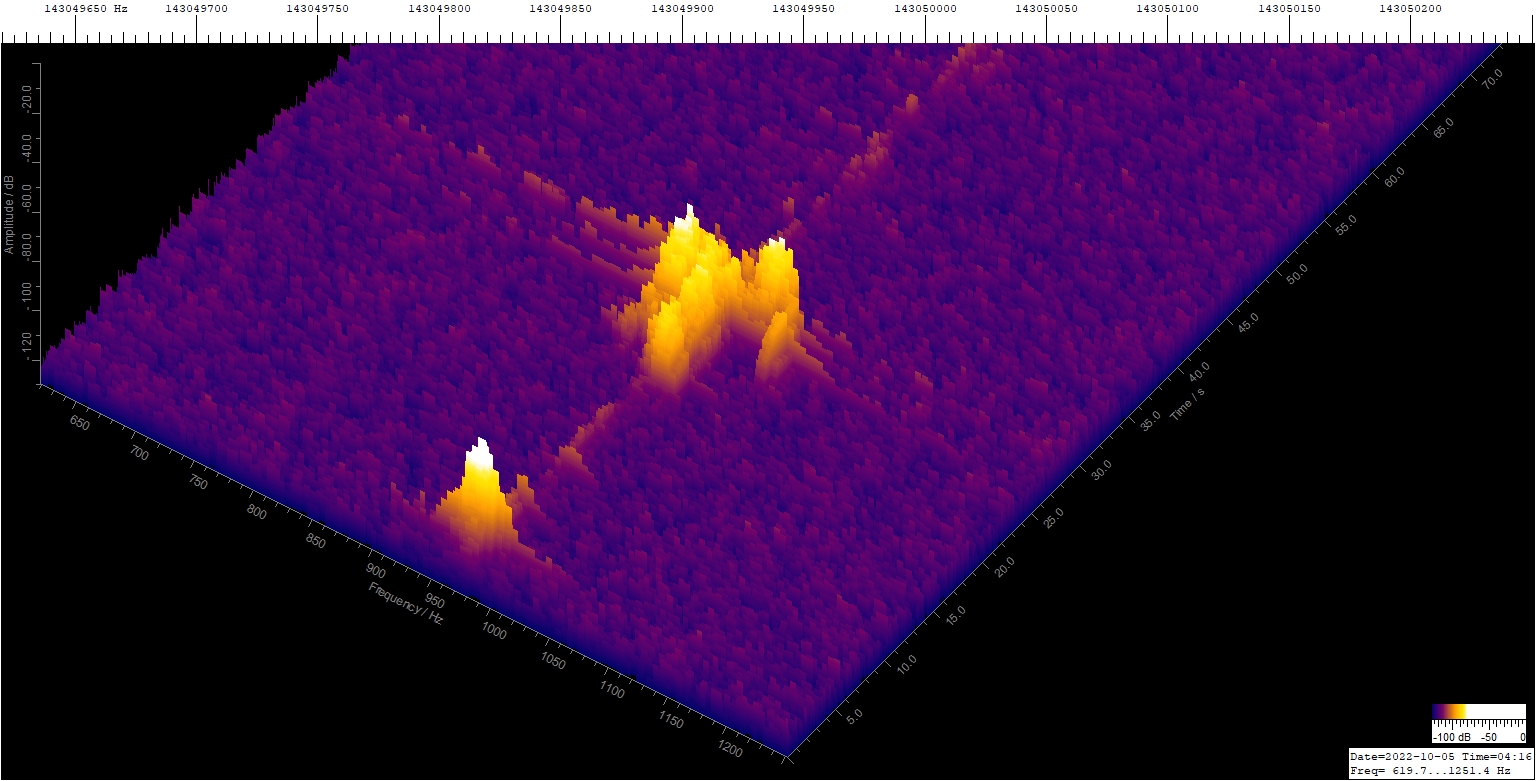

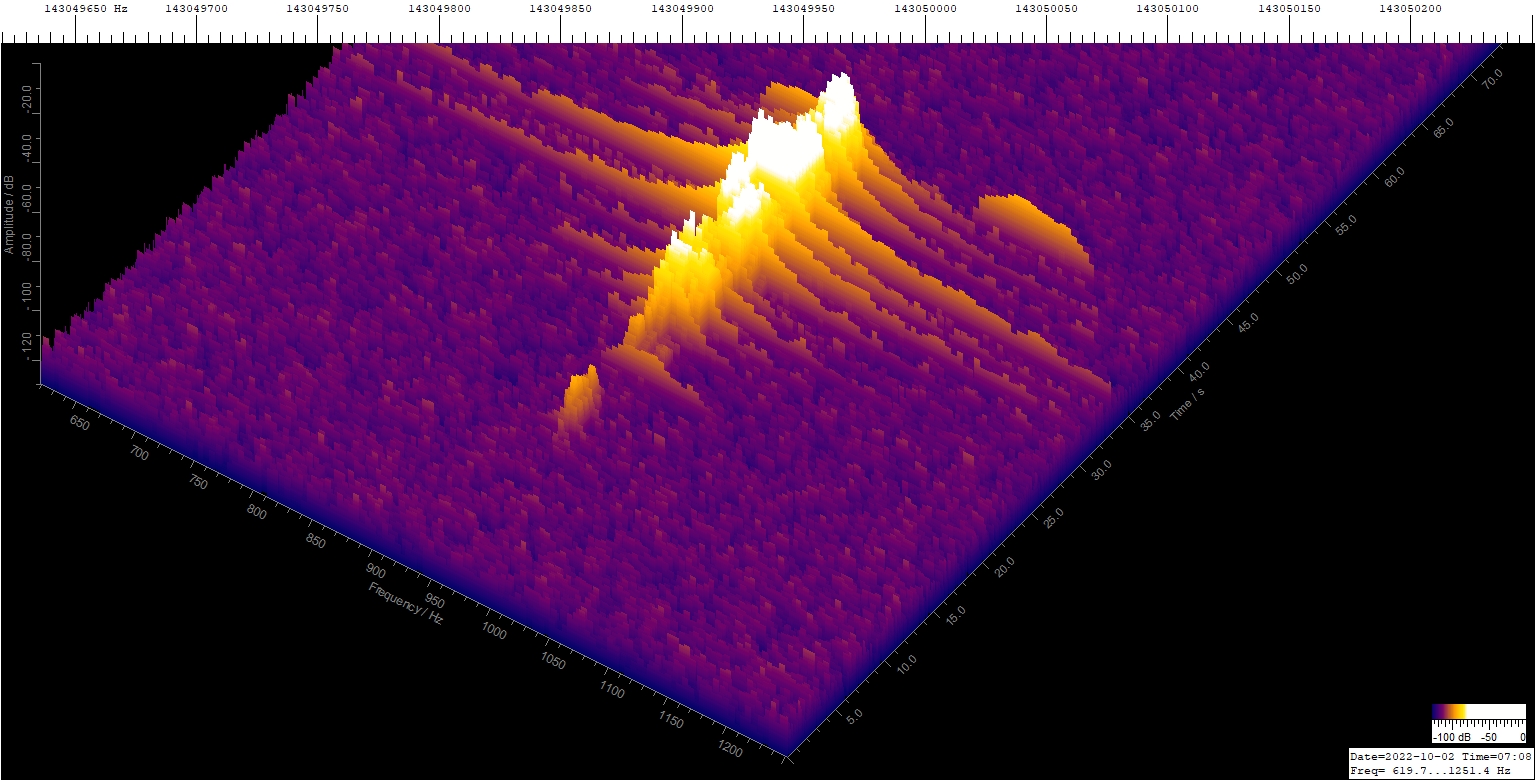

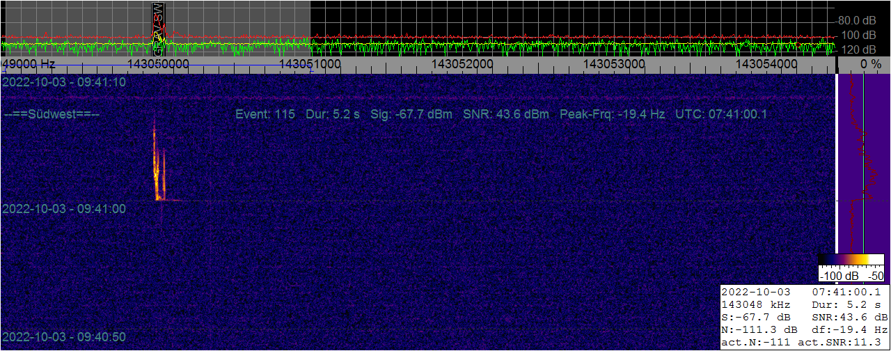

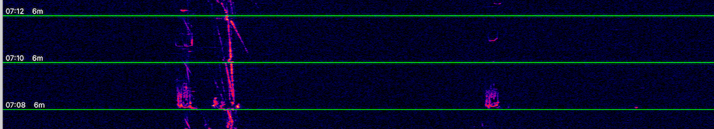

Hallo in die erlauchte Runde,
zurück vom Sonntagnachmittagsausmarsch (10.000 Schritte und vier Steinpilze).

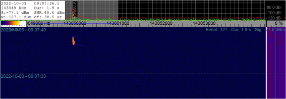

Heute früh um 07.08 UT ein schöner Vierer (danke, Wilhelm), der war selbst in Barcelona zu hören.
V

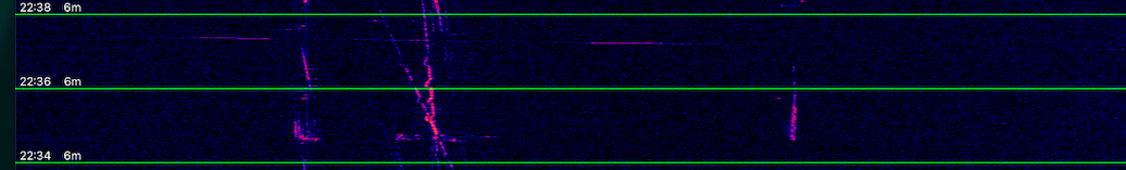

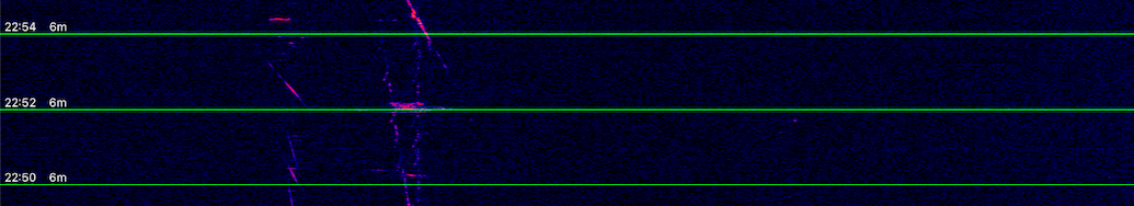

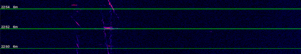

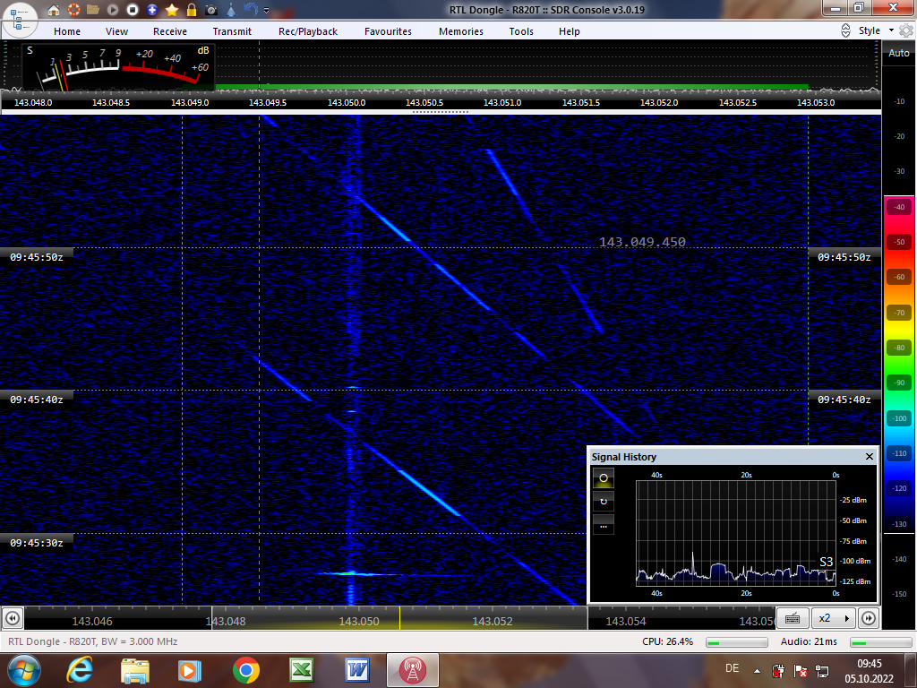

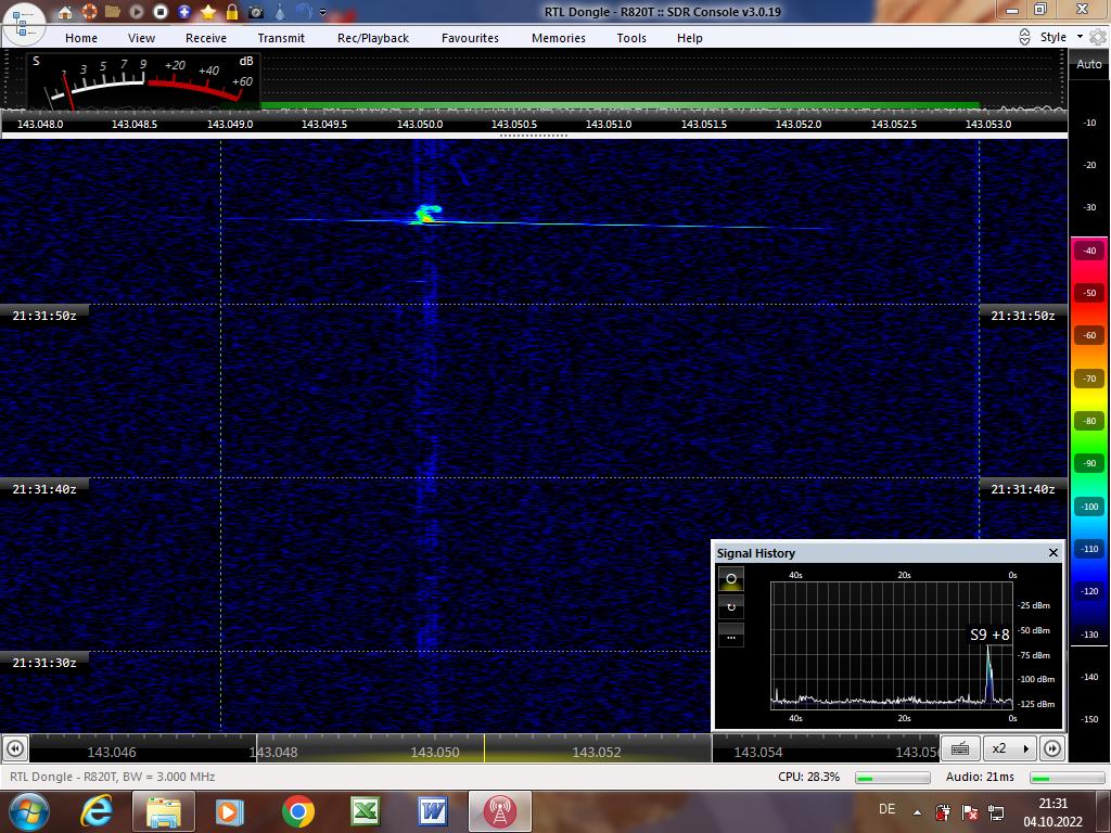

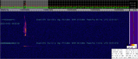

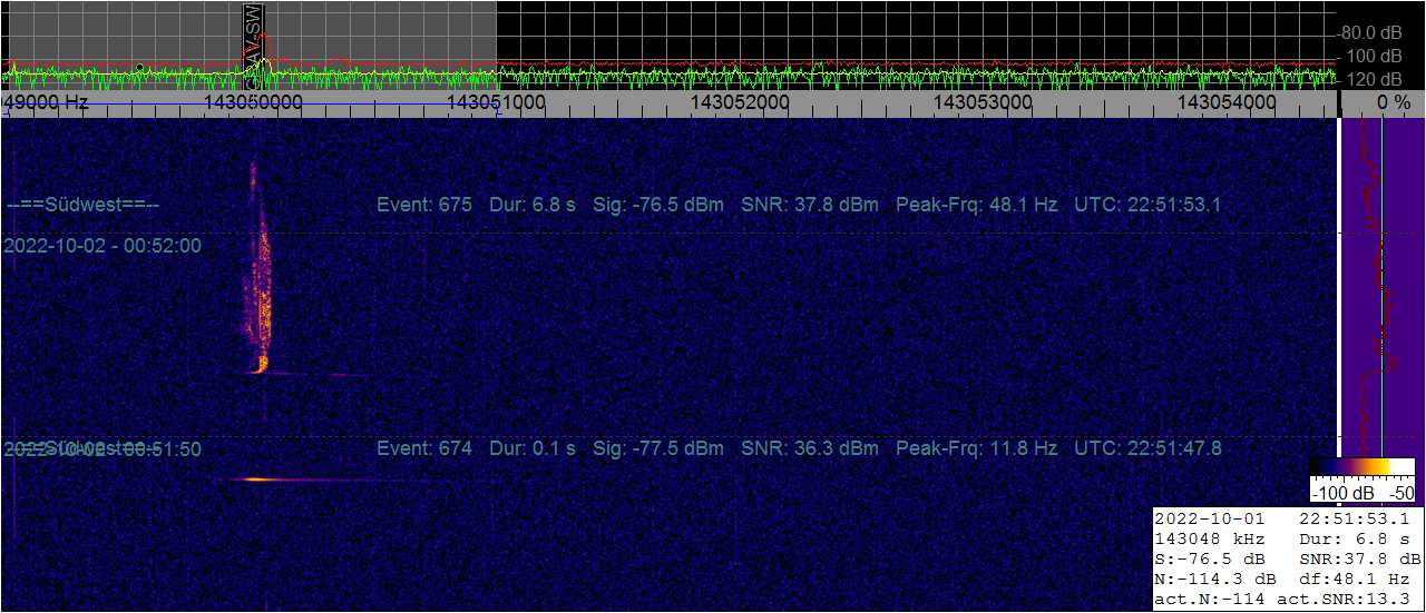

@ Okke: Um 16.21 UT war die Maschine aus, der zweite um 22.52 UT sah so aus:
Schönen Restsonntag wünscht
Matthias

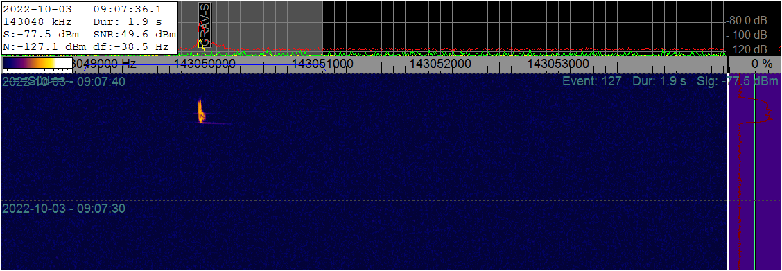

mit den Meteoren war bei mir nicht viel heute Nacht.
Das war noch das Beste
Über weite Strecken war sowohl auf 6 m (Dourbes) als auch auf Graves NL eine ungewöhnlich starke Dauerreflektion zu sehen. Vielleicht sind die Meteore ja da und wir sehen sie nur nicht ?
Den BW3 konnte ich gestern nicht fangen. Da waren ein paar vereinzelte kleine Striche, aber eigentlich schon zu spät. ISS eine Stunde später kam dann auf fast derselben Bahn gut sichtbar.

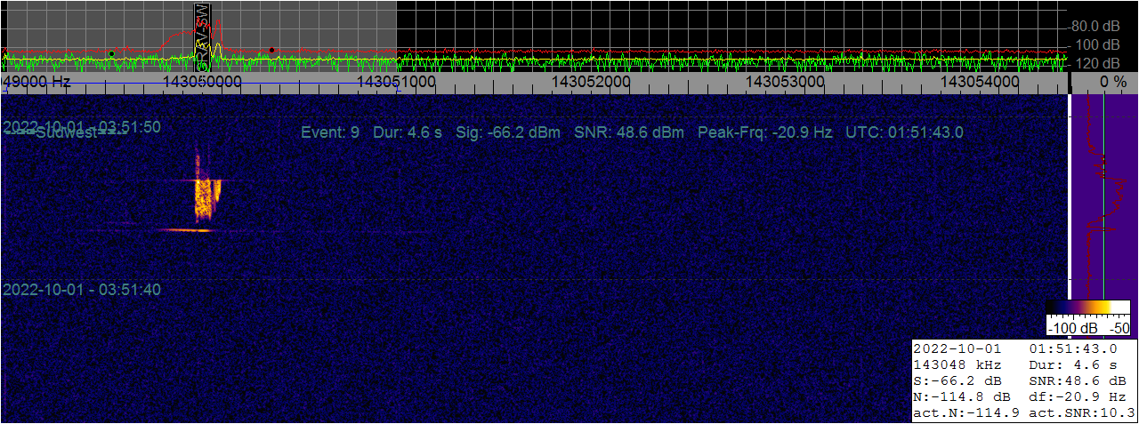

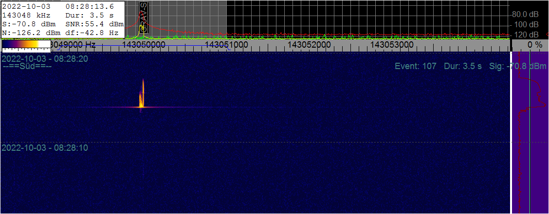

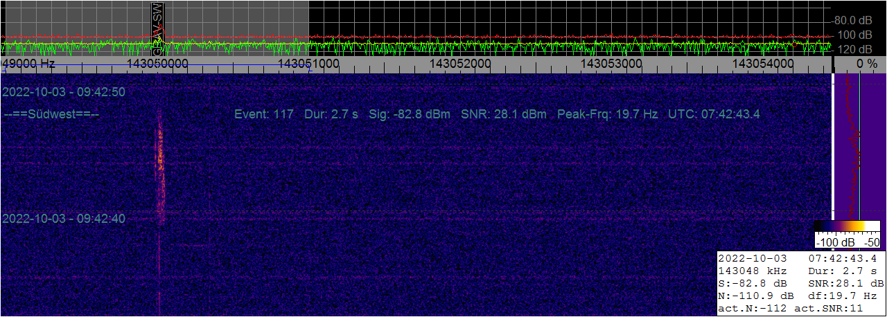

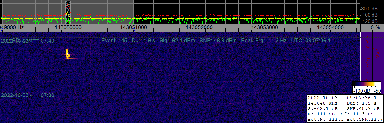

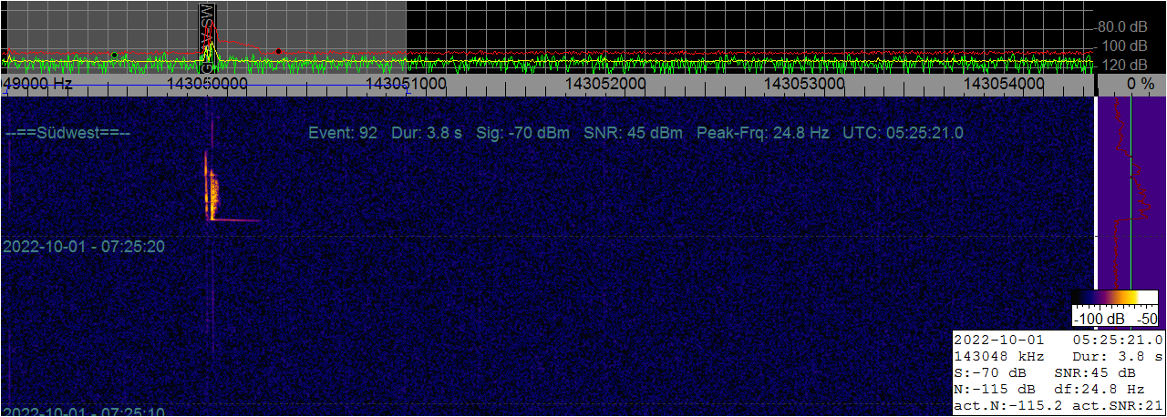

so, 2te Antenne in Betrieb, eine HB9CV vertikal polarisiert. Im Wesentlichen 2 Unterschiede:
1. 16dB geringeres Signal ggü der horizontalen Yagi :confused:
2. es gibt Unterschiede beim "Schrapp". Manchmal sieht die eine, was die andere nicht sieht und umgekehrt. Das gilt auch, oder besonders, bei underdensen Events, obwohl ich es gerade da nicht erwartet hätte. Zumeist jedoch entsteht lediglich Redundanz, nur eben mit 16dB Differenz...
Die miese Empfangsleistung ist natürlich der im-Zimmer-Montage geschuldet, draußen wäre natürlich besser!! Wäre es möglich, hätte ich es so gemacht, aber... :rolleyes: Also Vogel friss oder stirb! :confused:
So gesehen bin ich fast erstaunt, was die Yagi unter diesen Umständen zu erhaschen imstande ist.
Praktisch sieht das so aus:
Yagi (hor):
HB9CV (ver):
Yagi:
mit Gewitter
HB9CV, fast unsichtbar, auch keine Blitze.
Yagi:
HB9CV:
der kleine ist nicht erfasst worden (nein, nicht abgeschnitten, sondern wirklich nicht drauf)
Yagi:
HB9CV:
Die Formattierung habe ich inzw etwas angepasst, sieht jetzt besser aus als hier noch zu sehen.
Die Stromaufnahme hat sich mit 2 Instanzen von Speclab von ca 1,8A auf ca 2,5A @ 15V erhöht, brutto, also grob 10W mehr.
Na ich beobachte das mal, ein echter Zugewinn isses nicht, leider, schaumermol...
MG Okke

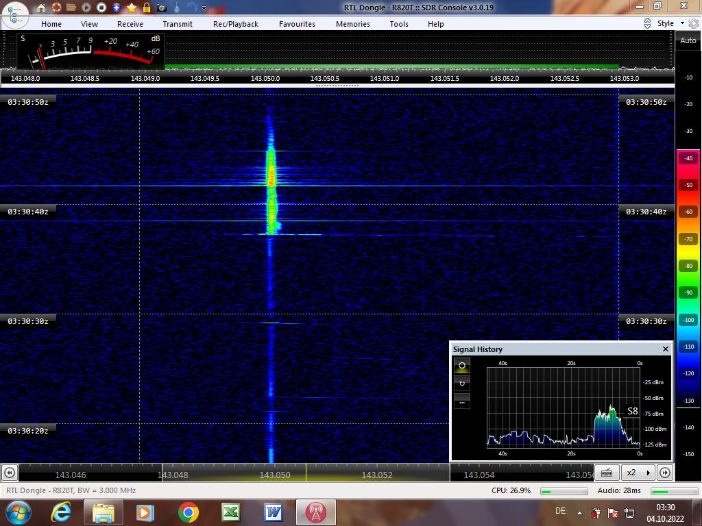

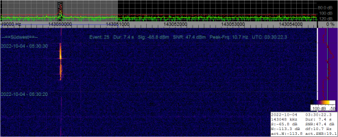

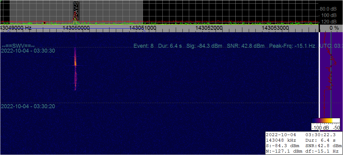

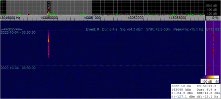

letzte Nacht nur 10 Stunden Aufzeichnungszeit - aber auch die hätte man sich sparen können.
Nur Feinstaub bzw. Staubkörnchen...manchmal auch nur Grundrauschen.
Nur um 03:30 hat jemand mal ein klitzekleines Krümelchen geworfen......
Schöne Woche
LG Eberhard

Die waren kräftig, aber offenbar ohne große Dopplerverschiebung ?
Kommt gut in die kurze Woche.
Matthias

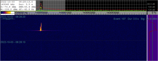

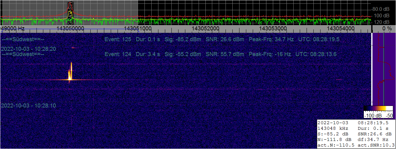

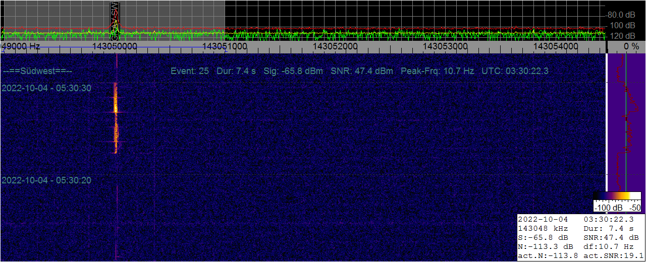

Den 3:30er habsch auch eingefangen:
Yagi_hor:
HB9CV_ver:
Kann es sein, daß es gewittrig war? Hab entsprechende Signale nun auf beiden Antennen reinbekommen. Manchmal gleichzeitig, oft unterschiedlich.
Ansonsten verliefen die zurückliegenden 24h nach dem Motto Kleinvieh macht auch Mist.
So sorgt ebenjenes Kleinvieh für das leicht erhöhte Aufkommen im rechten Teil der Grafik:
...und der ein oder andere "Klein-Peak" ist auch dabei. Zur Zeit gibt's ja einige Ströme, die für Geriesel sorgen...
Naja, so richtig was für's Auge sollte im Dezember dabei sein. Bin schon gespannt!
MG Okke

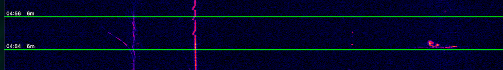

Moin in die Runde,
bei mir war es doch deutlich mehr als in den letzten Nächten. Vor allem bei Graves Barcelona auch kräftigere Einschläge teilweise vor einem zartblauen Hintergrund.
Vor allem gegen Morgen ( ab 04.00 UT)waren ungewöhnlich viele Signale da.
Allerdings sieht das Signal bei Graves NL "komisch" aus, total "schmalbandig", vielleicht hat da jemand an Empfänger oder Antenne gedreht ?
Mal sehen, wie es nach dem morgendlichen Neustart aussieht.
@ Eberhard: 21.32 UT war auch da, da sieht Graves noch "normal" aus.

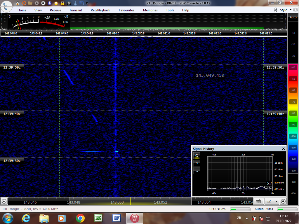

Guten Tag.
Josef, danke für dein Like hier:)
Eberhard: Den Bluewalker 3 habe ich auch noch nicht aufnehmen können. Die ISS konnte ich hier um 17:47h UT nur sehr schwach empfangen, trotz Kreuzyagi.
Matthias: das sind/waren wohl Überreichweiten, siehe die zwei letzten Bilder. Damit hat auch meine automatische Auswertung Probleme. Aber jetzt in der kommenden dunkleren Jahreszeit werde ich mich wieder mit der KI beschäftigen…
