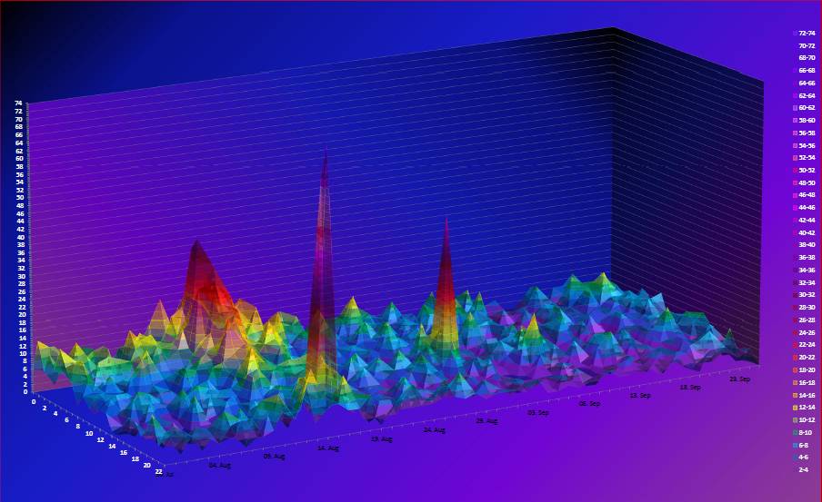

euer Lamento qua saurer Gurkenzeit kann ich gut nachvollziehen. Im vorzeigbaren Bereich hat sich die vergangene Woche wahrlich nicht hervorgetan. Und auch ich hab jetzt kein Karnickel zum ausm Ärmel zaubern parat. Aber das heißt ja nicht, daß nix los war. Im Gegenteil, das Treiben war durchaus über dem Durchschnitt, was sich eher als unspektakuläres, leichtes "Plateau" darstellt, statt durch dramatische Peaks. Wie immer, hauptsächlich in den Morgenstunden. Grafisch sieht das so aus:
Das Ganze im Kontext der Perseiden. Der gelbe Peak im Plateau war am 21.9. gg 5 Uhr utc.

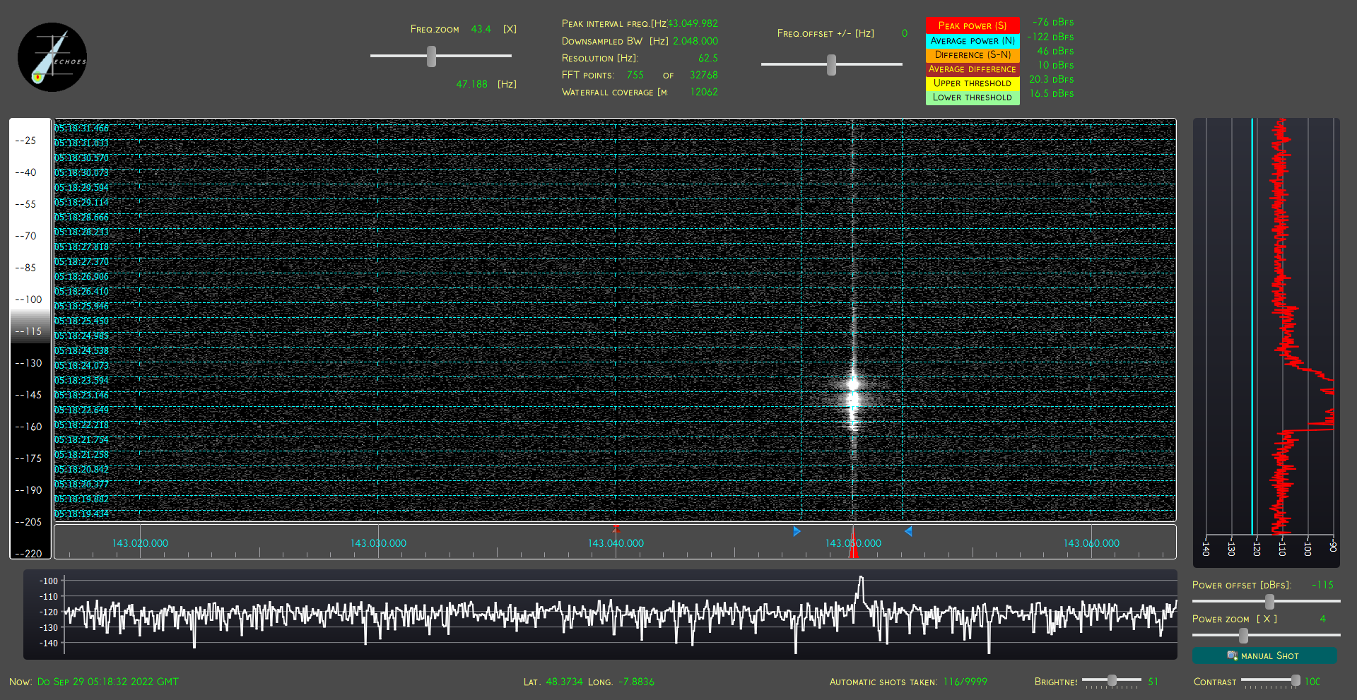

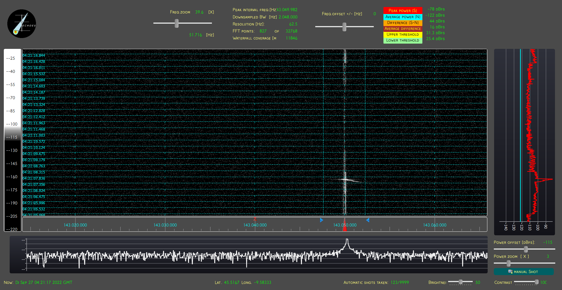

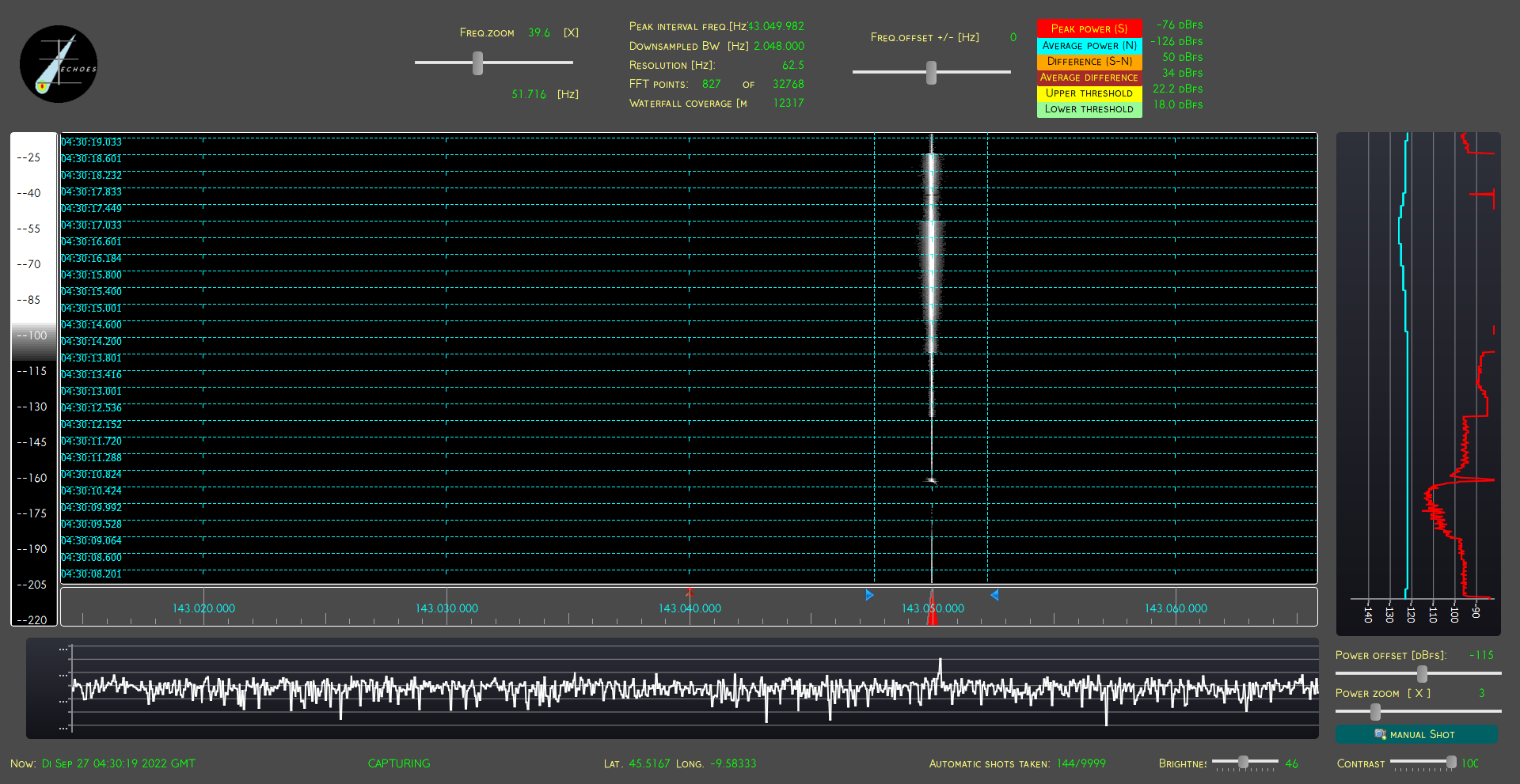

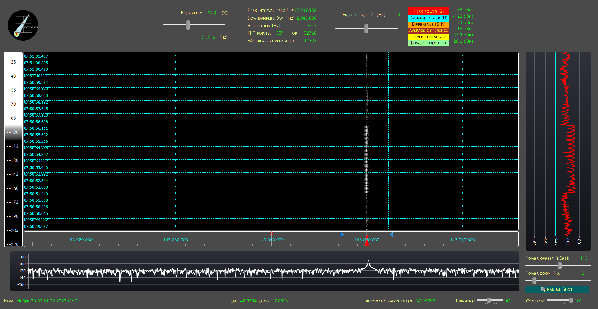

heute Morgen etwas mehr los wie sonst, aber auch nicht berauschen. Stärkster um 04:30 UTC mit -76 dB.
Josef

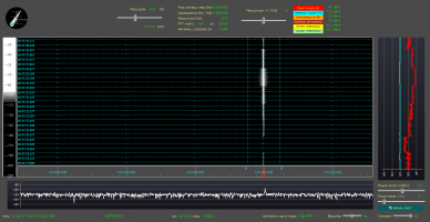

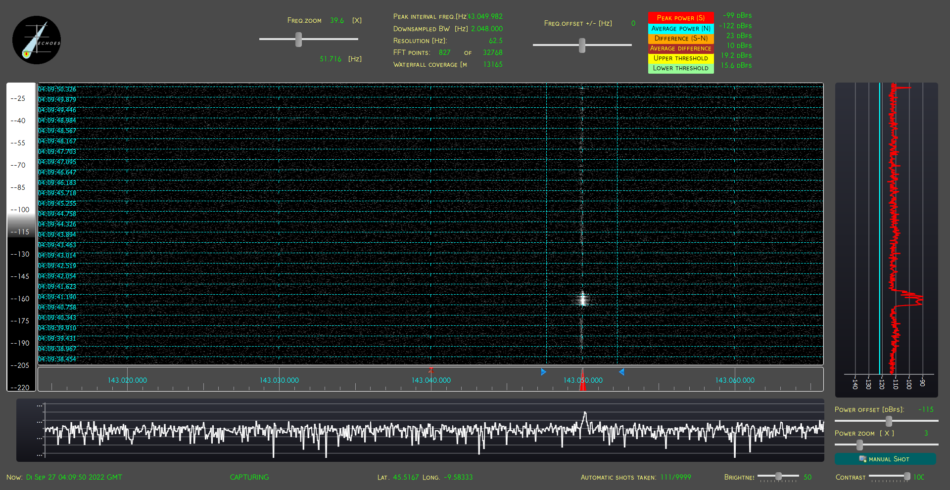

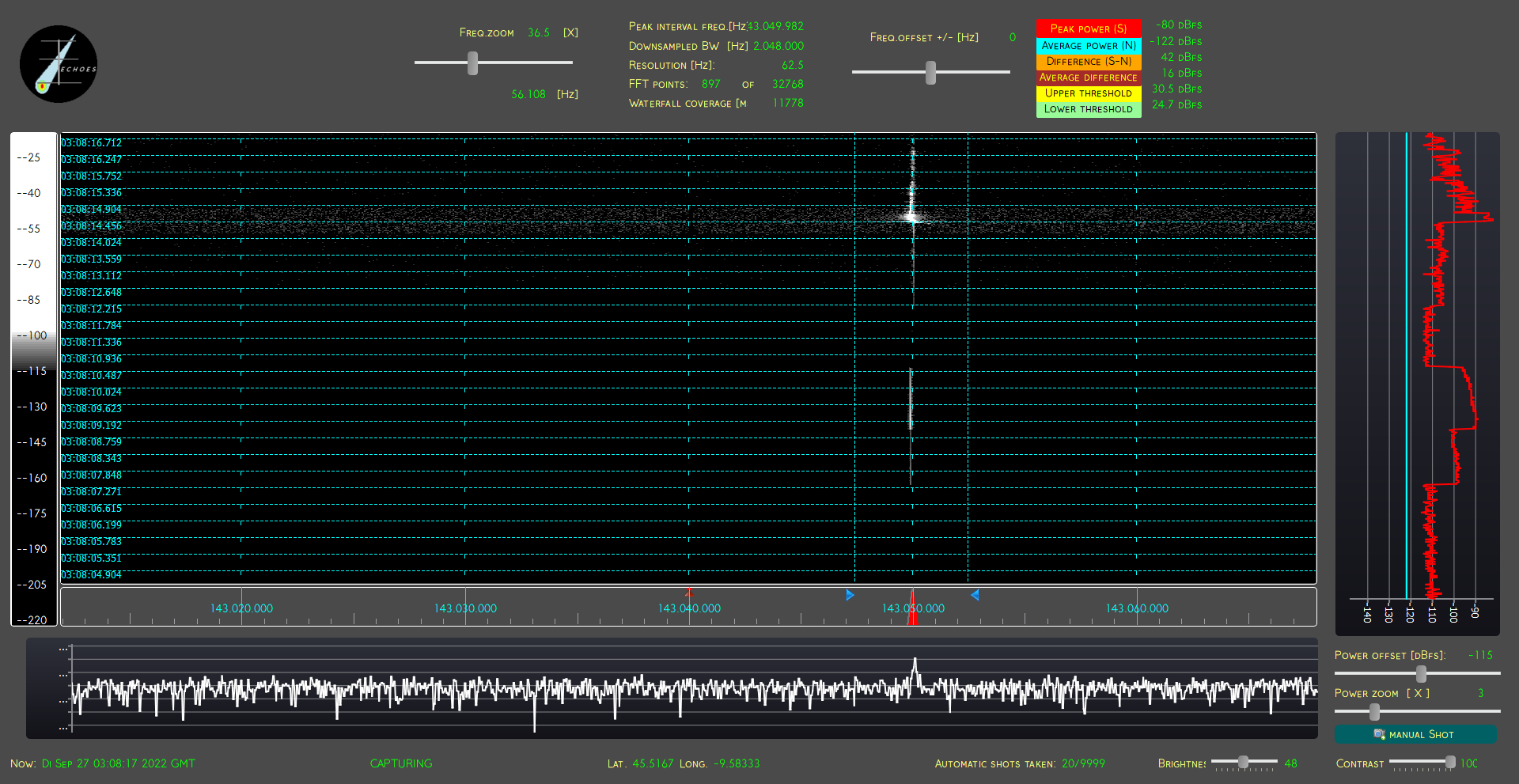

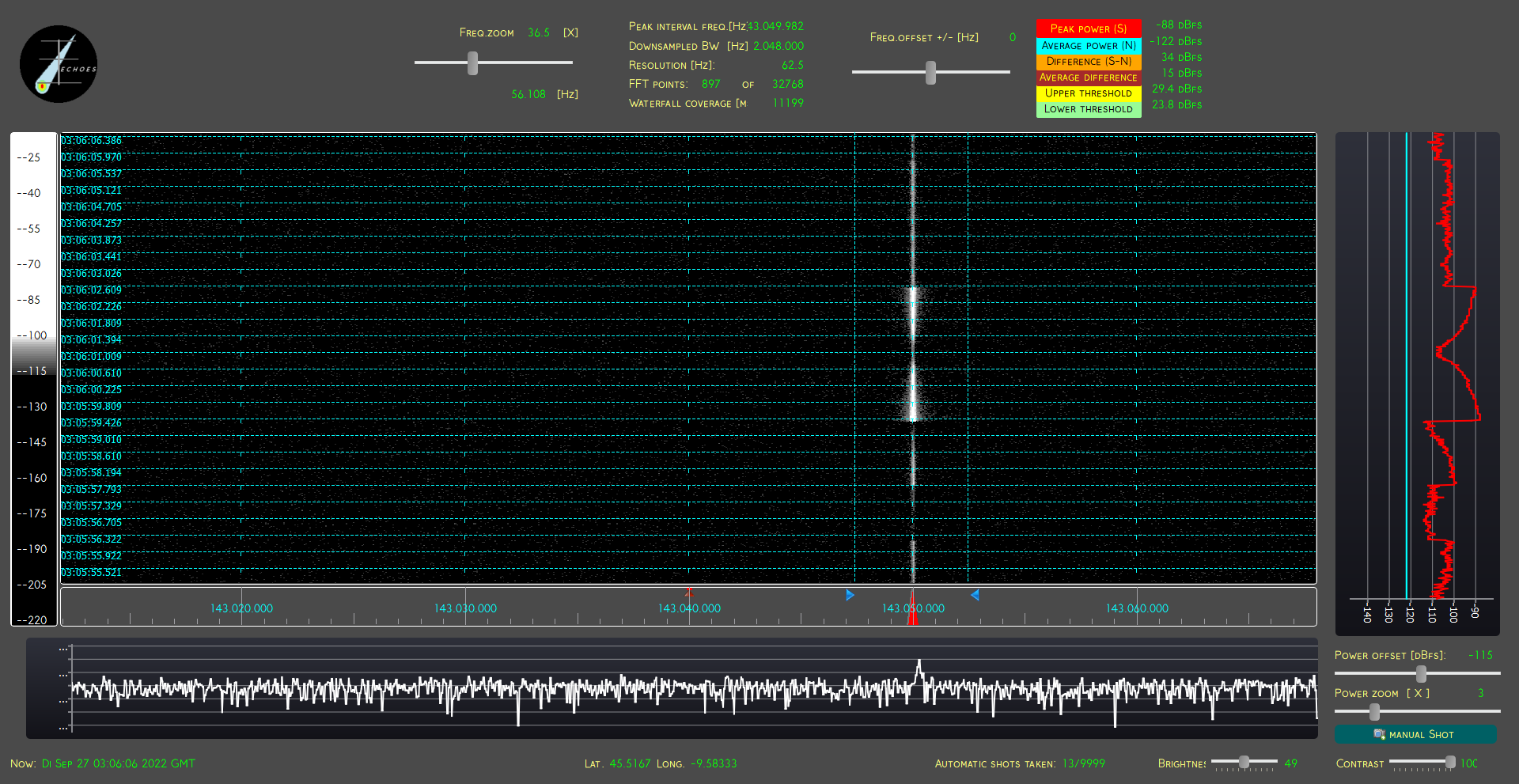

Dimorphos aka Didimoon? :
:ROFLMAO:

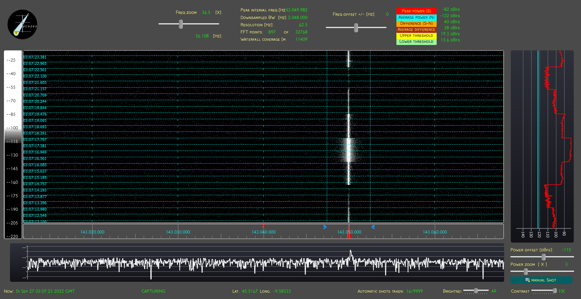

Okokok, aber... was erzeugt so ein Signal? Das Objekt (oder Objektwolke) beschleunigt auf den Sender (oder/und den Empfänger) zu, verläuft aber linksgekrümmt, also Beschleunigung abnehmend. :oops:
MG Okke
Gude,
...allo...gugge mer emol genau hie.... (pälzisch)
Man sieht "unten" einen kleinen Plasmastrahl und eine kräftige Ionisationswolke, welche in den frequenzhöheren,
also "blauverschoben", Teil "verweht" wird. Sie bewegt sich also auf die Empfangsantenne zu.
IMHO: Die Ionisationswolke wird von starken Höhenwinden in Richtung auf Okkes Antenne geweht.
Mer fellt mer dozu awwer nun werklich net oi.... (aach pälzisch)
LG Eberhard

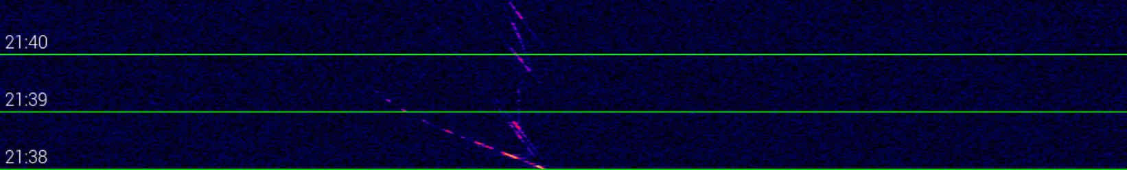

Bei mir sah es um die Zeit so aus (belebt, aber nicht spektakulär, links Dourbes, gleich daneben Graves NL, UK und Graves ES Fehlanzeige)
Schöne Grüße
Matthias

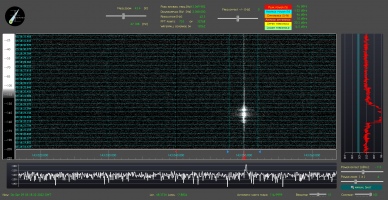

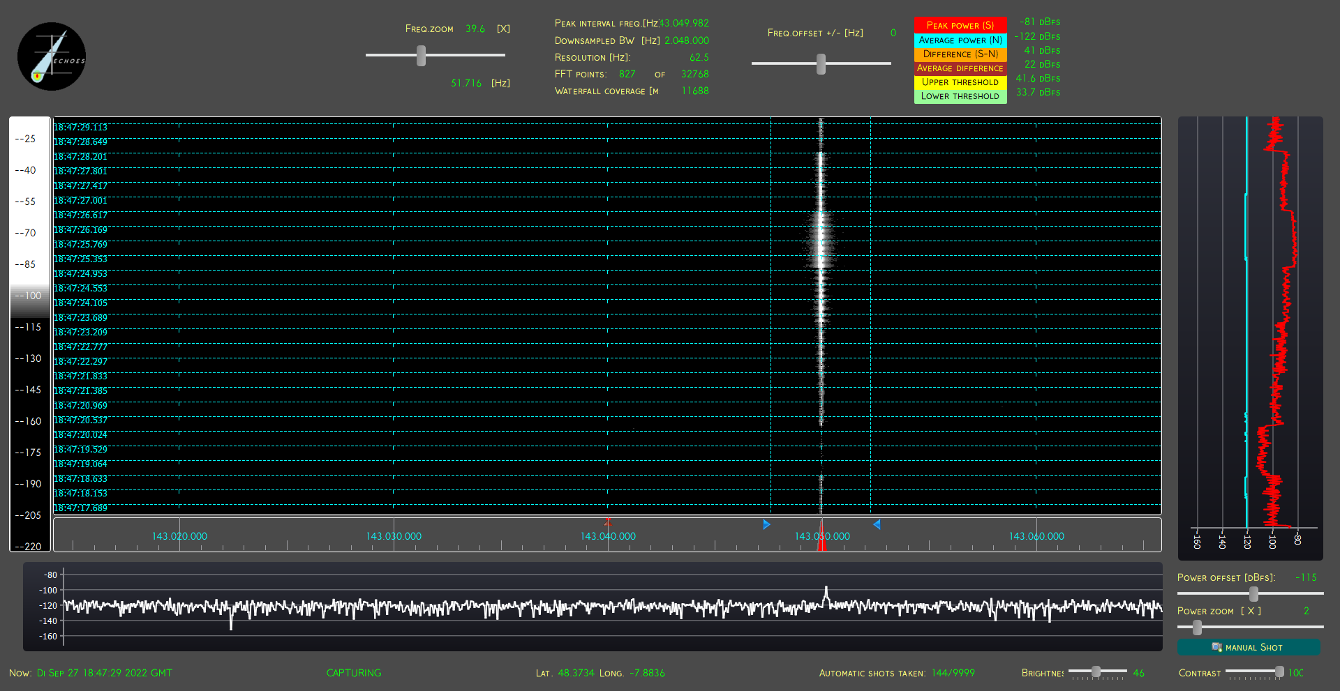

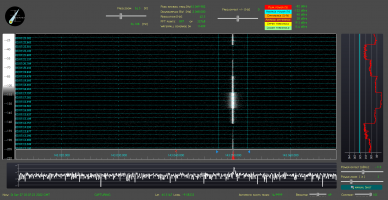

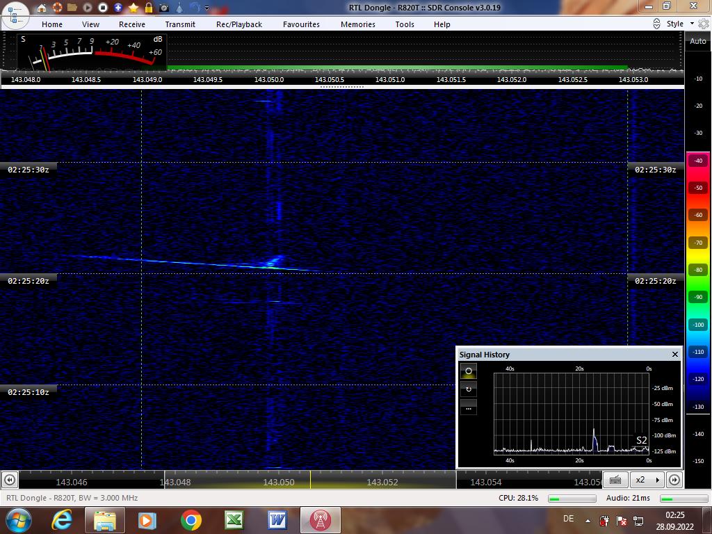

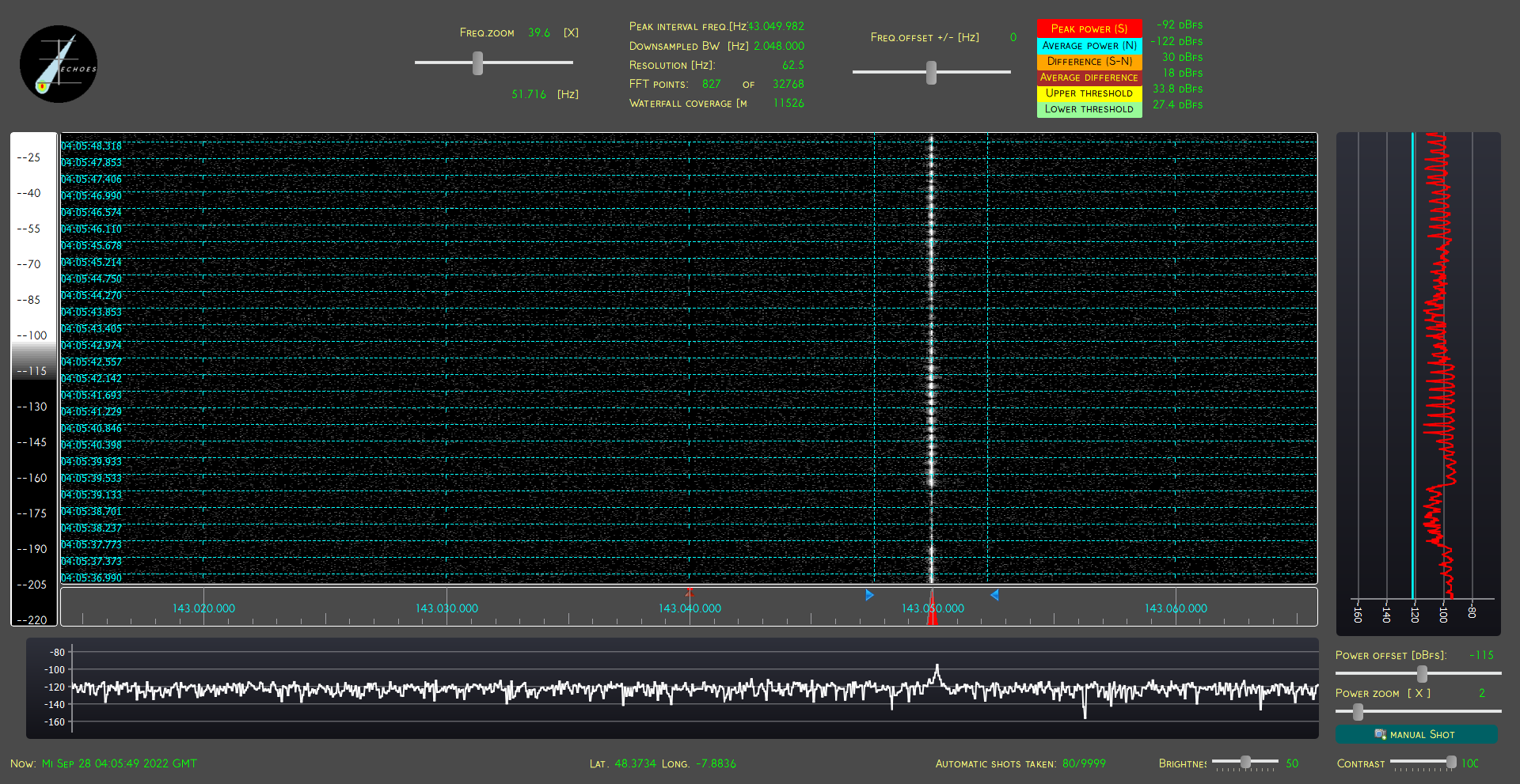

letzte Nacht die übliche Schubkarre voll Kleinkram, wie meistens mit Zunahme gegen Morgen.
179 Ereignisse zw. -100 und -75 dB und drei leicht darüber.

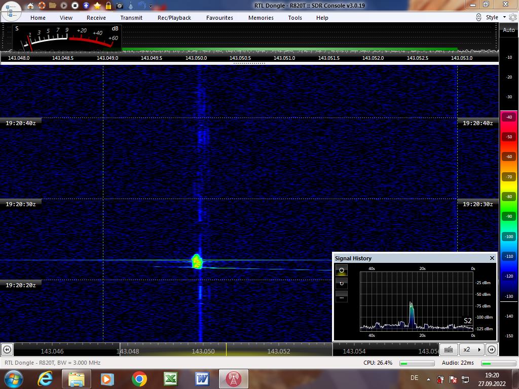

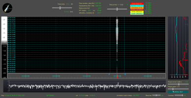

Sehenswerte Kracher aber Fehlanzeige. Nur ein blutarmer Verdampfer um 19:20.
Um 02.25 ein kleinerer "Abgang": Plasmastrahl bewegt sich von der Antenne weg....Ionisationswolke wird auf die Antenne zugeweht...

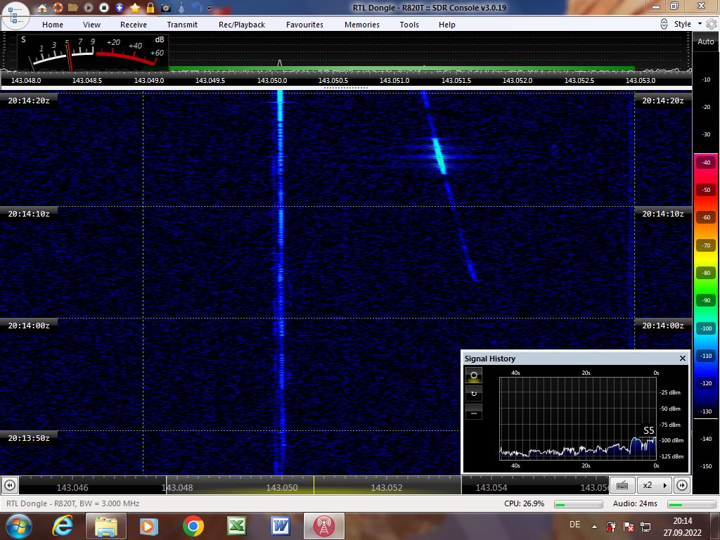

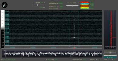

Um 20:14 gestern Abend eine langsame Blechbüchse mit enormen Radarecho. S. letzten screenshot.
Mal bei Heavens Above nachgesehen. War weder ISS, noch BlueWalker 3, noch X37B, noch Tiangong.
??? :unsure:
LG Eberhard

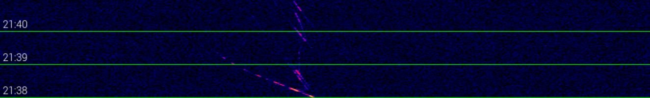

Guten Abend in die Runde (auch wenn Moin angeblich bis Mitternacht geht),
noch mein Löffel Senf zur letzten bescheidenen Nacht.

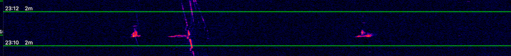

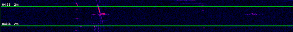

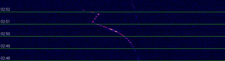

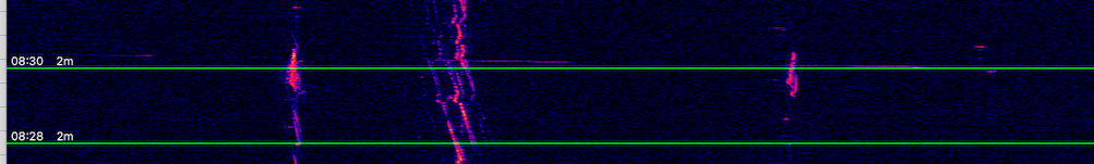

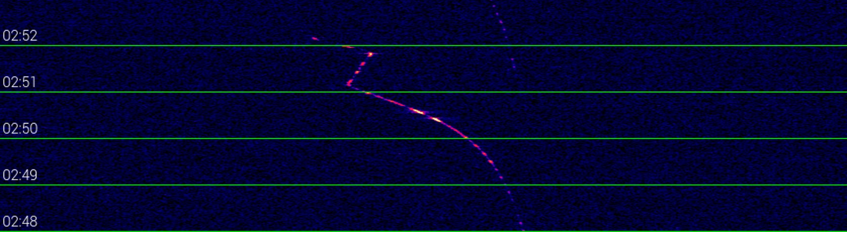

Vor dem Aufstehen ein schöner im Süden
der wohl eher nördlich ?
Bei Josefs Perlenketten habe ich erst an die Pulsstruktur von Graves gedacht, die man bei mir z.B. an der Mond"linie" bzw. Perlenkette gut sehen kann.
Aber beim näheren Hinsehen ist die Frequenz bei ihm deutlich höher ??? Die grünen Linien sind 2 min.

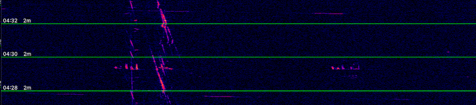

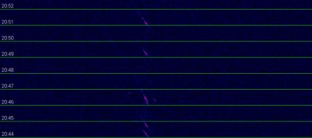

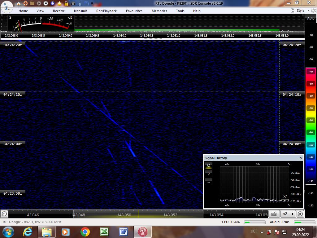

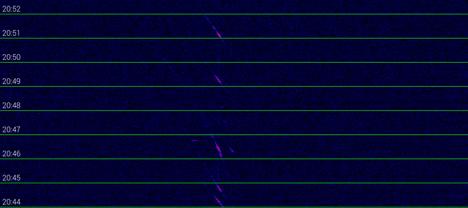

letzte Nacht 200 Ereignisse zw. -100 und -75 dB und fünf leicht darüber.
Da war aber nix dabei, was man hier zeigen könnte.

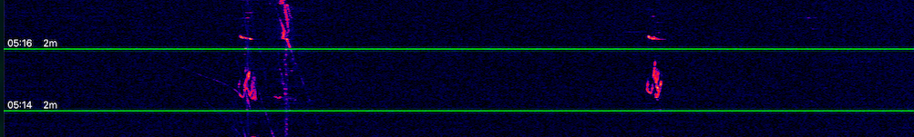

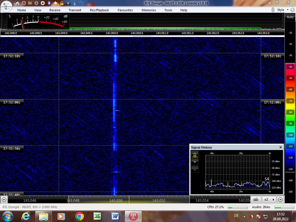

Dafür gabs wieder jeeeede Menge Blechbüchsen.
Um 17:52 die neue Murks-Ladung Büchsen vom Samstag. Jetzt verteilt über eine
Minute: Nur Büchsen aufm Schirm. Siehe ersten screenshot.
Um 04:24 dann mehrere Blechbüchsen mit unterschiedlichen Geschwindigkeiten. Siehe 2. screenshot.
Wilhelm: am 28.9. um 20:18 UTC habe ich noch kein Echo eines größeren Objektes erfasst. Um diese Uhrzeit aber wieder ein Pulk Murks-scher "Blechis" - aber nur schwache Signale.
LG Eberhard

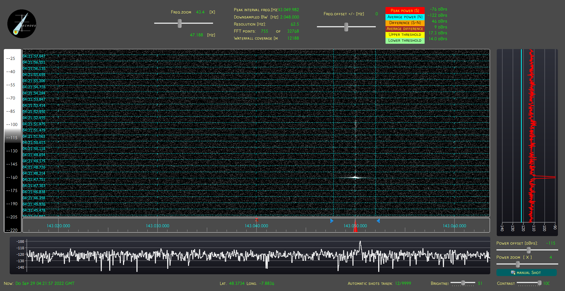

heute Morgen wieder sehr wenig los da oben. Ich habe nur zwei mit -76 db.
Josef

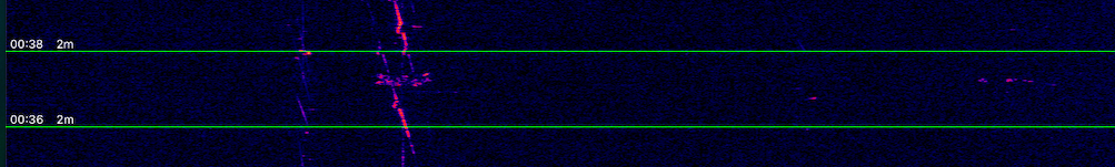

letzte Nacht wieder Sparprogramm.
182 Ereignisse zw. -100 und -75 dB und fünf leicht darüber.
Einziger Vorzeiger ein Doppelverdampfer mit Blechbüchsendurchflug um 00:37 UTC.

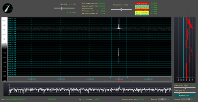

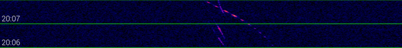

BlueWalker 3:
Gemäß Heavens Above war gestern Abend um 19:56 UTC ein Durchflug, der im Empfangsbereich meiner Antenne liegen könnte:
19:56 Aufgang WNW, 21:59 höchster Punkt SW, 22:03 Ende SSO.
Das war so von Bootes bis zw. Herkules und Schlangenträger.
Um 20:06 habe ich ein Signal "ganz am Rande der Antenne" registriert. Das könnte mit der
Endposition durchaus passen.
s. letzten screenshot.
Ob das BlueWalker 3 war ? Möchte das mal unter Vorbehalt darstellen. :unsure:
(Wobei HA ja die optisch sichtbaren Teile der Bahn darstellt. Im Radar sehen wir ja auch die optisch nicht sichtbare Bahn)
LG Eberhard

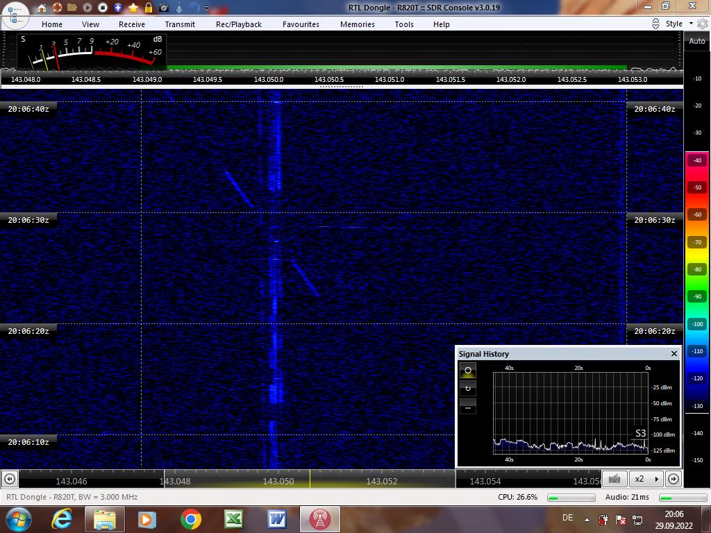

@Eberhard
wegen BlueWalker 3...so sieht meine Aufnahmen um 20:06 UTC aus.
Josef

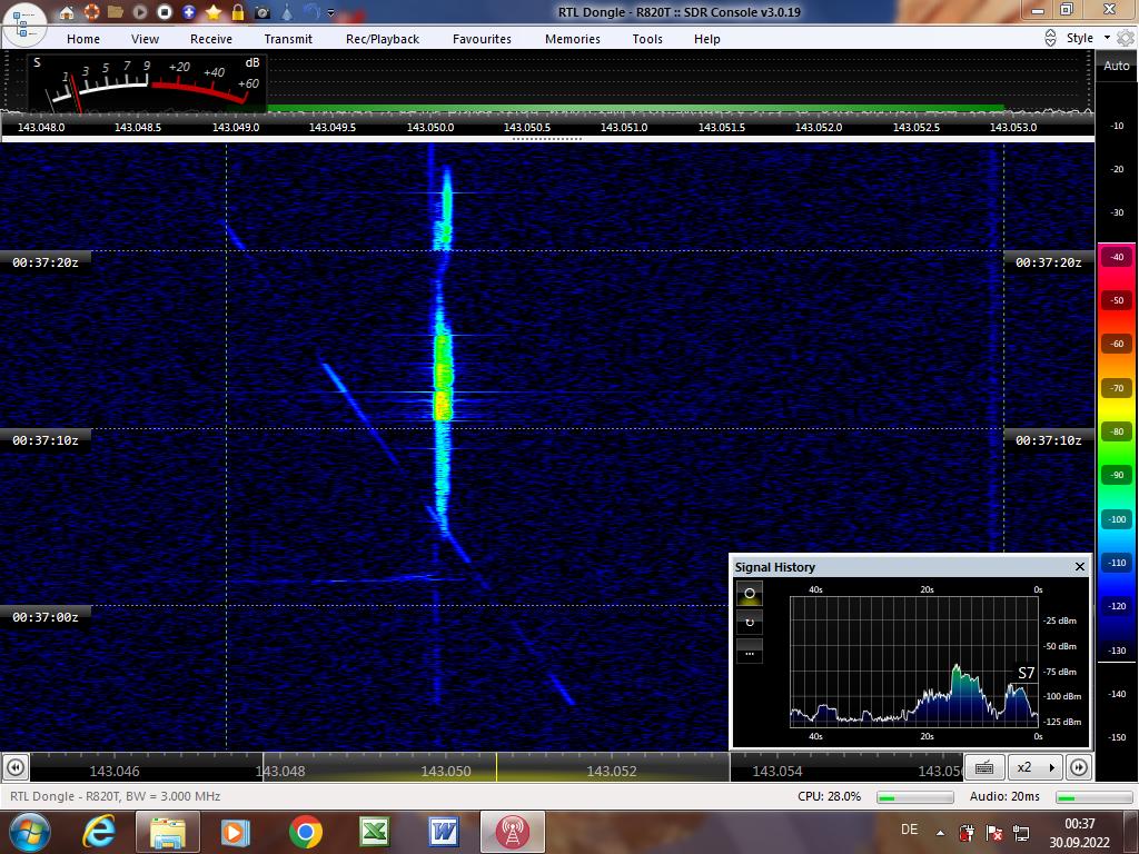

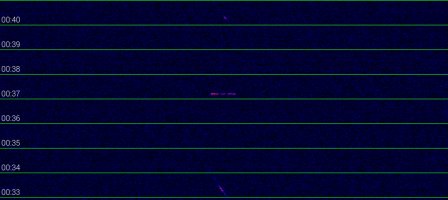

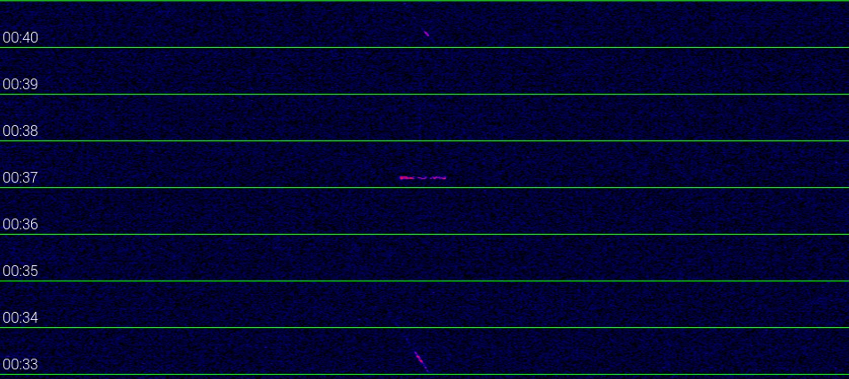

Moin in die Runde,

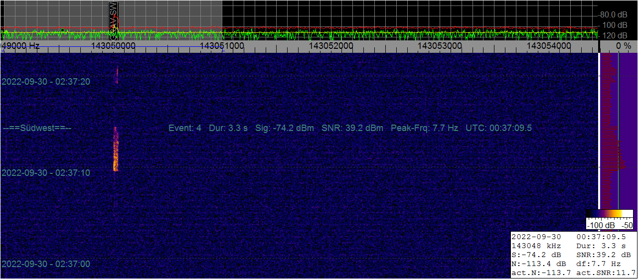

00.37 UT habe ich auch schön,
20.06 UT leider nichts Bemerkenswertes.
Kurz vor dem Aufstehen noch ein kräftiger Doppelschlag, den komischerweise beide Graves nicht haben, nur auf 6 m (Dourbes und Ieper)
Da sieht man übrigens deutlich, dass gerade Graves NL mal wieder 150 Hz tiefer liegt als eingestellt ????

Guten Tag,
Josef, das sieht sehr gut aus. Da du Flugzeuge siehst: wo ~ ist dein QTH?
Vertikal bring noch was, falls du die Yagi horizontal polarisiert angebracht hast.
Laut Stellarium war BW3 um 20:06h UT bezogen auf Dijon schon unterm Horizont. Beim Azimut von 180° war die Entfernung 580 km. Vielleicht ist der zu weit entfernt…
Wilhelm
@Wilhelm
Ich wohne in 77948 Friesenheim, also nach Dijon über 200 Km Luftlinie. Die 2m Yagi Antenne ist vertikal montiert und nur provisorisch ungünstig (Bäume) am Balkon montiert. Auf dem Dach kann ich leider keine Antenne mehr installieren. Hardware: Raspberry Pi 4B und der Airspy R2.
Josef

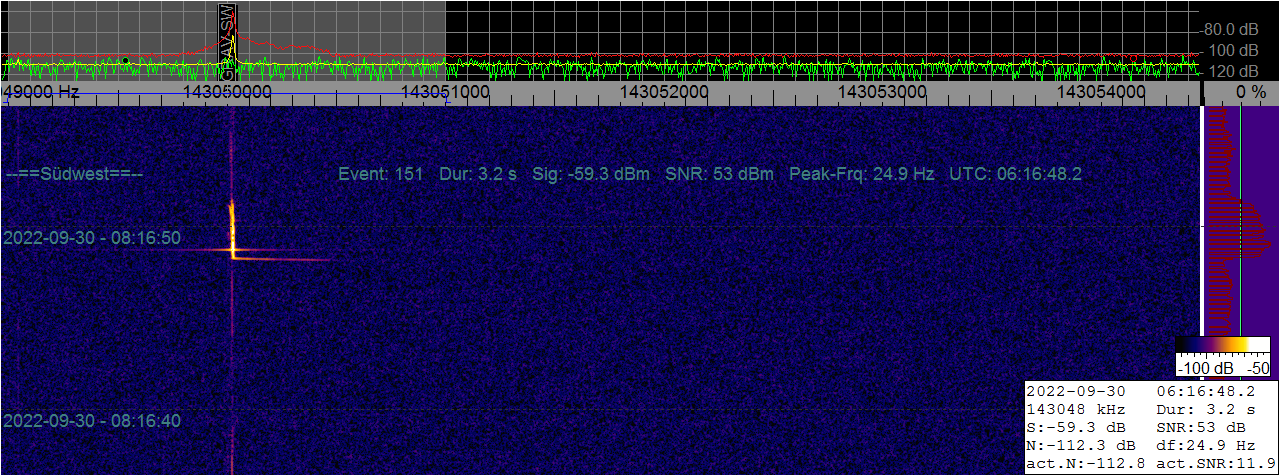

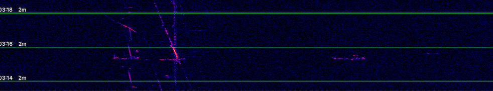

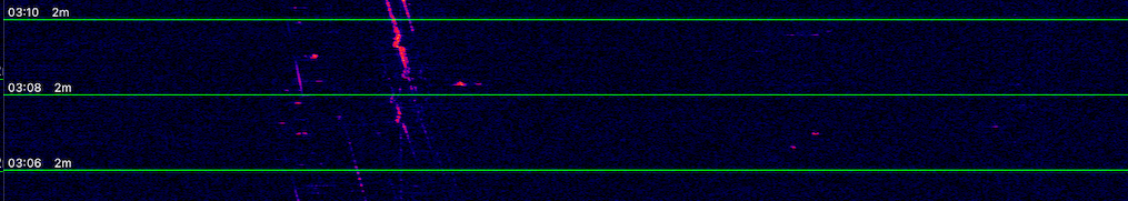

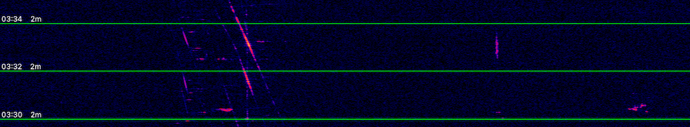

hab auch noch zwei vorzeigbare in der Sammlung, Marke Brat und Zisch:
Ansonsten viel Kleines und Schnelles unterwegs. Jeden Tag. 24/7. Muss immer schmunzeln, wenn es heißt, da draußen ist's im Wesentlichen leer... jou, kann man so sehen ... :sneaky: Schon cool so 'ne Atmosphäre :cool:
MG Okke

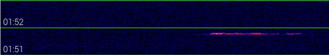

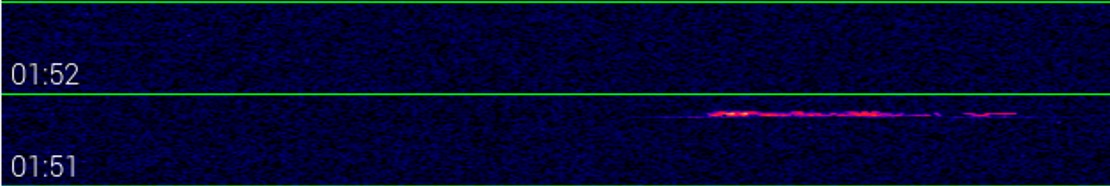

Hallo und guten Morgen,
von gestern Nacht habe ich nur einen kräftigen "Quertreiber" um 01:51 UTC.
Josef
