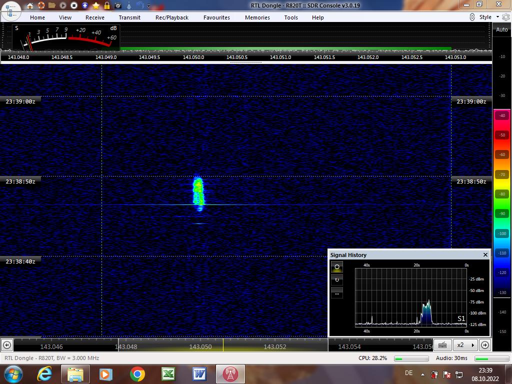

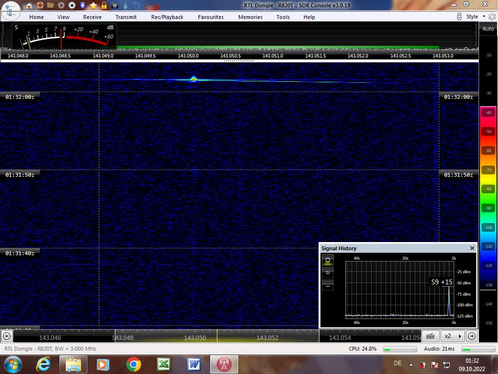

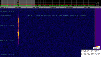

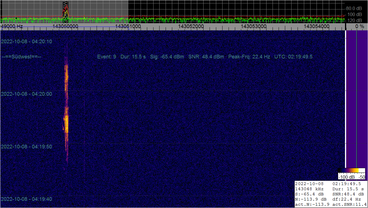

auch letzte Nacht nix Besonderes.
175 Ereignisse zw. -100 und -75 dB und fünf darüber.
Das stärkste Signal mit fast -50 dB um 01:32, aber ein einfacher "Zisch+Weg".
Fast zur gleichen Zeit wie gestern ein etwas kräftiger Verdampfer...mit Anhänger...
LG Eberhard

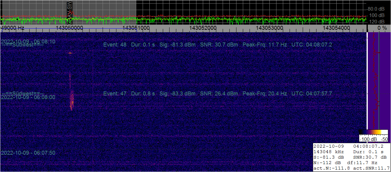

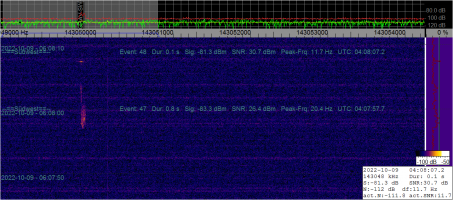

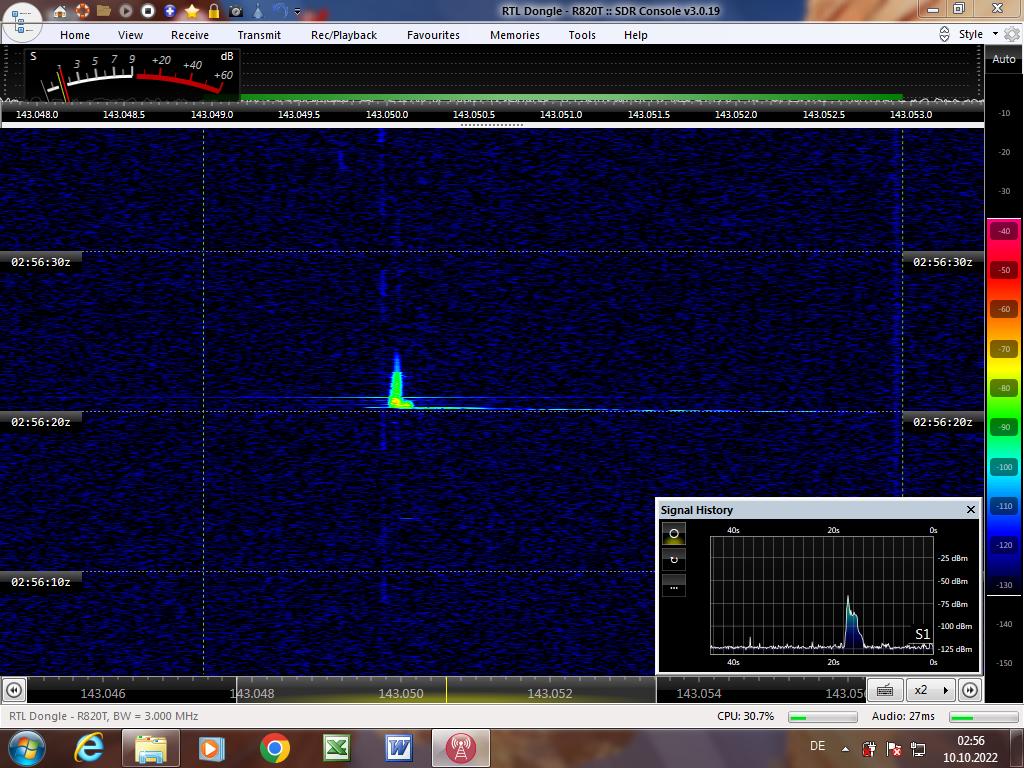

Moin in die Runde,
es scheint jetzt doch etwas belebter zu werden, es sollten ja doch einige Ströme unterwegs sein.
Eberhards große 3 kann ich bescheiden bestätigen, jeweils nur bei Graves NL (ich hatte heute Nacht nur die beiden Graves laufen, s.u.)
Was mir aber aufgefallen ist (man kann es auch an den Bildern sehen) : Es gab heute Nacht eine ungewöhnlich hohe Aktivität mit Kleinzeug in Schauern bei Graves Barcelona. Es kann natürlich sein, dass dort jemand mal die Antenne geputzt oder gerichtet hat oder sonst etwas am Setup geändert wurde. Auch bin ich mir nicht ganz sicher, wie die verschiedenen Audioquellen in meinem Rechner gerichtet werden (daher der Versuch nur mit zwei Kanälen).
Trotzdem werde ich, nach den üblichen Sonntagspflichten (wählen gehen, wandern, kochen ...) mal eine Volkszählung veranstalten und mich dazu noch mal melden.
Schönen Sonntag wünscht
Matthias
mal nochn Nachtrag zu gestern:
und es gab einen zweiten:
dafür die Ausbeute von letzter Nacht eher bescheiden:
MG Okke

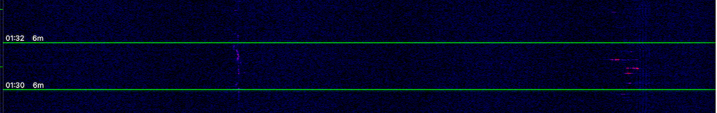

letzte Nacht nur Feinstaub....und Blechbüchsen.
182 Ereignisse zw. -100 und -75 dB und nur ZWEI leicht darüber.

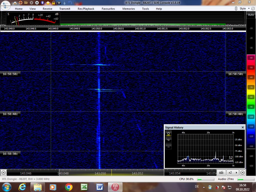

Der erste screenshot zeigt das "Hai-Light" einer ganzen Nacht !
Gestern Abend um 16:58 gabs mal wieder BW 3 im Überflug. Siehe zweiten screenshot.
Schöne Woche
LG Eberhard

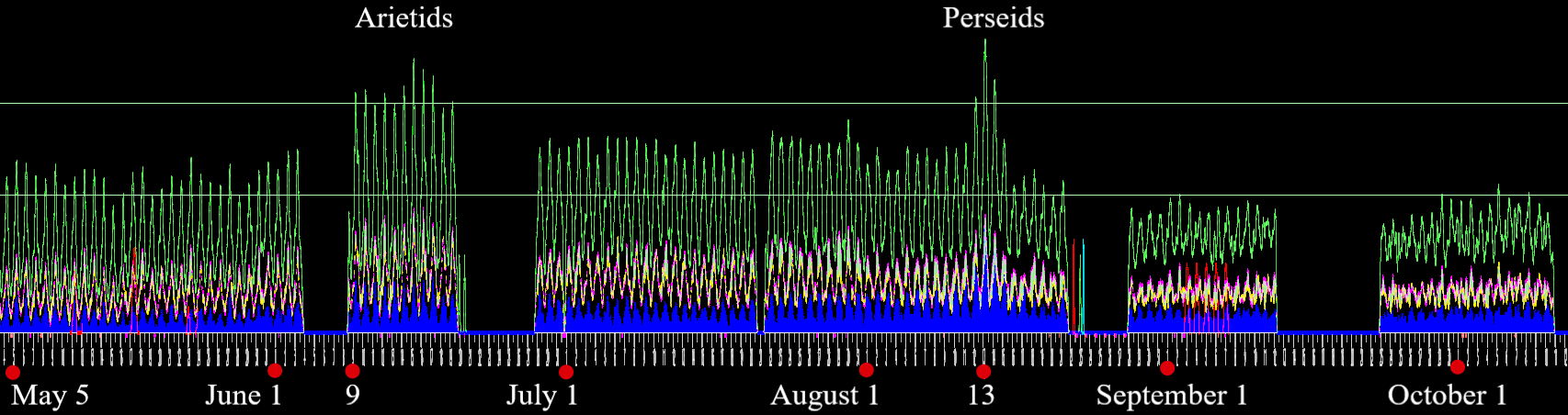

Nach dem Offtopic nun etwas zu den Meteoren:
Keine Zunahme in Sicht.

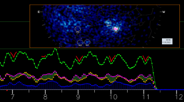

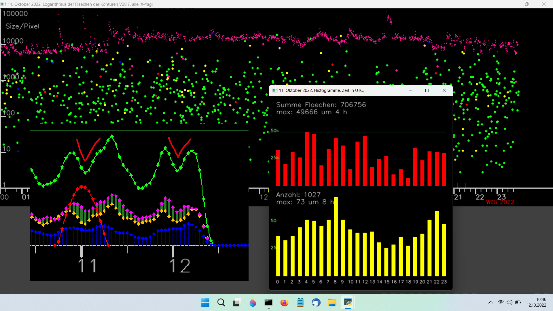

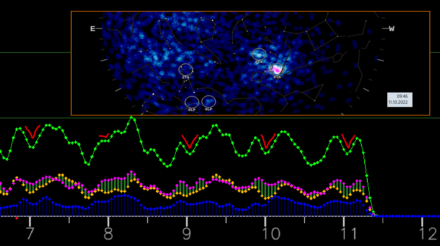

... und noch der Überblick mit STA-Kerben. (Screenshot von CMOR)

Zu den Meteoren: Um 8 h gab es einen kleinen Burst mit 73 Echos. Die sind alle echt, habe es von Hand kontrolliert. Die STA waren es nicht. Die waren um 8 h schon untergegangen, s. die rote Kurve.
Wilhelm

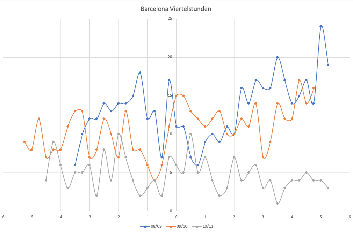

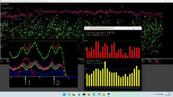

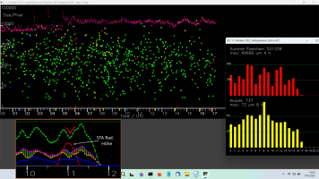

So, ich hatte versprochen, mich noch mal mit einer Zählung zu melden.
Gezählt habe ich die in meiner Darstellung deutlich sichtbaren Spuren auf Graves Barcelona. Ich bin mir bewußt, dass das sehr subjektiv ist, was man zählt und was nicht. Allerdings habe ich mich mal selbst "auditiert" und habe dieselben Bilder bewusst mehrmals ausgezählt. Abweichung +/- 1. Allerdings wird es zunehmend schwieriger, zwischen etwas längeren dünnen Meteorspuren und "Blechbüchsen" zu differenzieren.
Hier mal die ungeglätteten Viertelstundenzahlen der letzten drei Nächte. Ich habe eben mit verschiedenen gleitenden Durchschnitten experimentiert, so richtig vom Stuhl gehauen hat mich keiner. Das kenne ich noch von früher, schön glatt, aber der entscheidende Peak ist weg... Also lasse ich sie erst mal so. Wer mehr Erfahrung mit dem Glattbügeln hat, dem schicke ich gerne das xls.
Die Zahl der Ereignisse war in dem Zeitraum, den ich in allen Nächten übereinstimmend erfasst habe (20.30 - 04.45 UTC, also 8.15 h) 437 : 386 : 164; die letzte Nacht war also deutlich stiller als die beiden davor und passt (zufällig?) gut zu Eberhards Zahl: 176 Ereignisse zw. -100 und -75 dB
@ Wilhelm: Die Bilder von heute früh habe ich mir vorhin gerade mal angesehen. Nach einem "Burst" sieht es da nicht aus, ich zähle morgen aber noch mal. Auf welche Zeitdauer beziehen sich denn deine 73 Ereignisse ? Interessanterweise ist zwischen 8 und 10 UTC bei mir alles voller kleiner Satellitenechos (vulgo Blechbüchsen)
So, jetzt stelle ich noch für die Nacht scharf und dann reicht es für heute.
Gute und friedliche Nacht wünscht
Matthias
Hallo Matthias,
meine Software wirft die Satelliten raus, aber von 8-10 h habe ich keine gesehen. Man kann Echos von (weit) auseinanderliegenden Orten nicht vergleichen.
Deine Kurven zeigen schön die Kerben, besonders die orangene Kurve. Vielleicht kannst du doch etwas mehr filtern und die Uhrzeiten dranschreiben.
Gute Nacht
Wilhelm

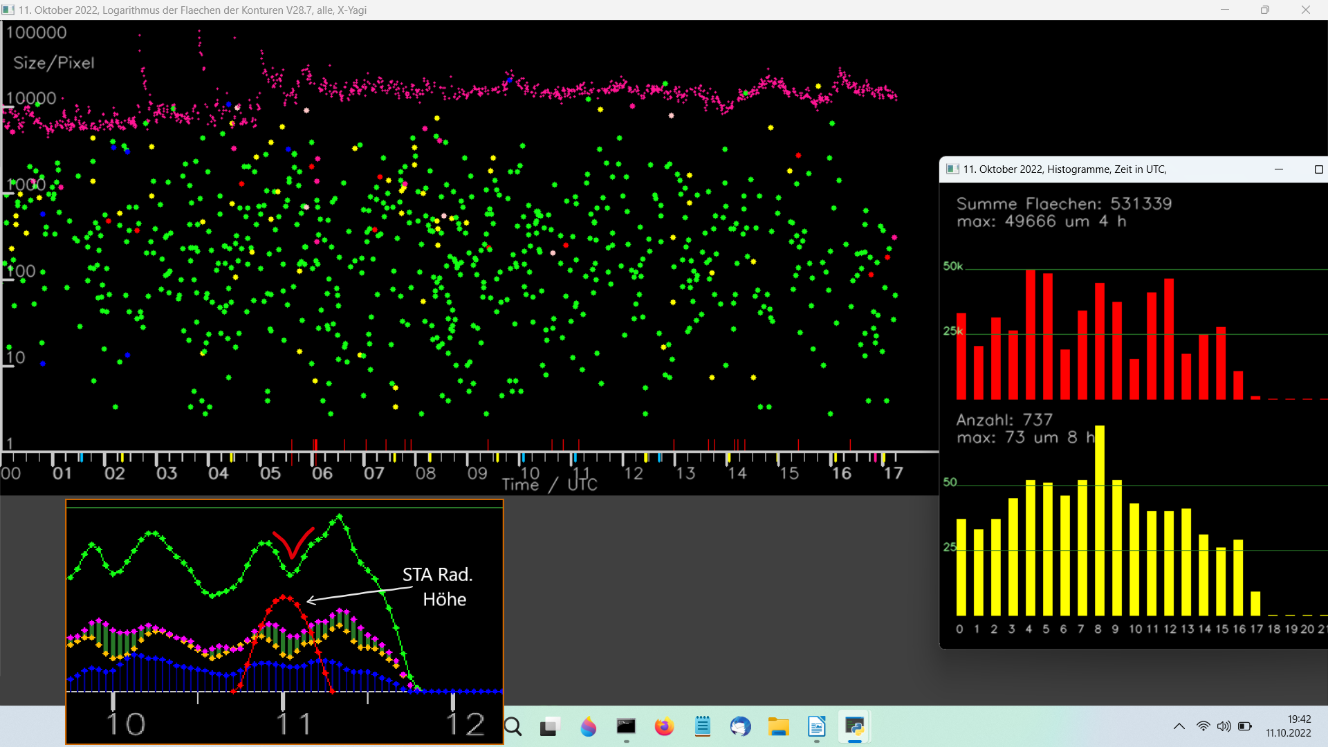

@ Wilhelm: Zumindest die Uhrzeit ist einfach, "0" ist 00.00 UT, die Teilung sind Stunden. "-4" ist also 20.00 Uhr usw. Kommt von meinem Handauswerteformular.
Ich werde mal ein paar Glättungsfilter versuchen. Was empfiehlt die Fachwelt denn (oder was macht Deine Software)? Ich fürchte, das Problem liegt nicht in den Filtern selbst, sondern darin, dass die Meteore einzeln eben nicht stochastisch unabhängig sind, sondern meist in Paketen (ca. 5 sichtbare) kommen. Muss ich mal meine Stochastikberaterin (und XYL) fragen.
Bei manchen Satellitenechos bin ich mir nicht sicher, ob die Software das wirklich besser kann als meine Rest-HI samt ihren mangelhaften Sensoren. Ich suche mal ein paar Beispiele raus.

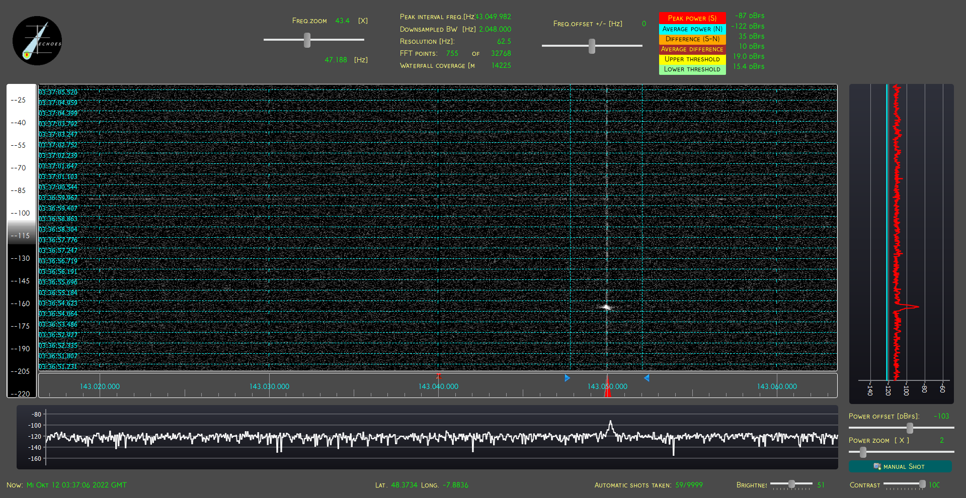

gestern Abend ein "Satz mit X" :) und der beste Treffer von heute Morgen.
Josef
Hallo Eberhard, danke für die Infos. Dann besorge ich mir auch eine endgespeiste Langdrahtantenne.
Hallo Josef, X kann man so nicht sagen. Die Datenlage ist super interessant.
Hallo Matthias,
in den Stundenplots (Inset links unten) verwende ich einen Gauß-Filter über 11 h. Die effektive Breite lässt sich aber mit der Variablen zps verändern. Die Unsicherheit in der Rate gebe ich nach vielen Tests mit < 5% an.
Die gelben und roten Balken sind Rohdaten.

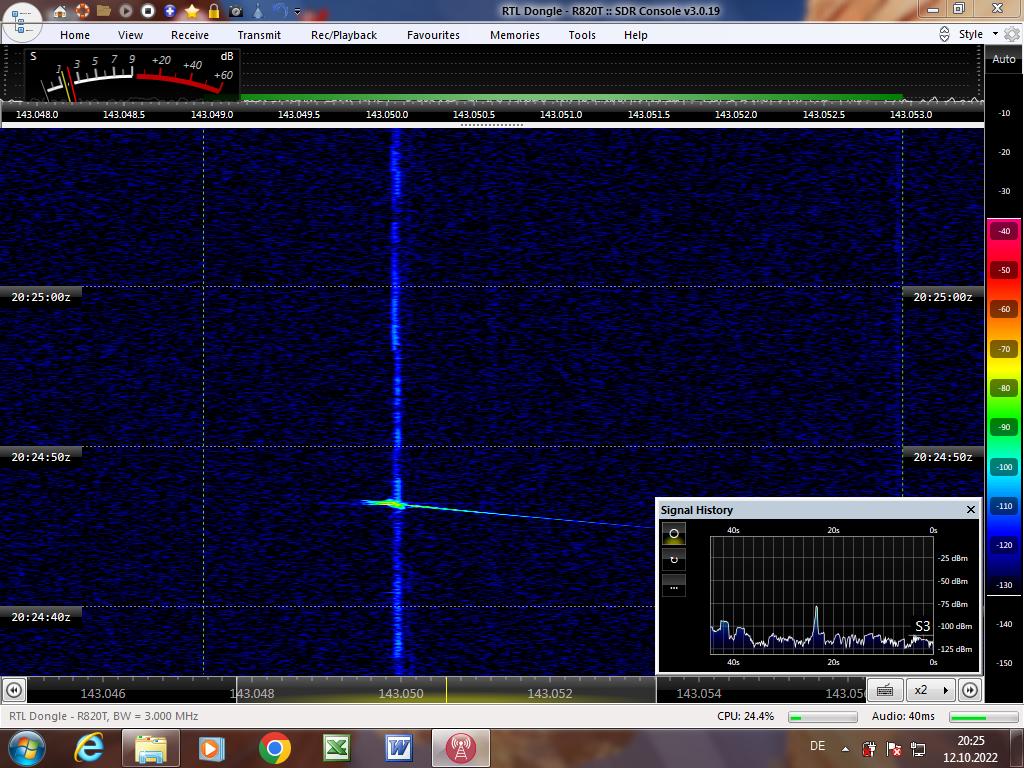

letzte Nacht, insbes. nach Mitternacht, rege Verdampfertätigkeit im Kleinst- und Kleinbereich.
213 Ereignisse zw. -100 und -75 dB und 10 darüber. Aber alles einfache "Zisch + Weg". Keine fetten Kracher oder längere Raucher.
Einzig vorzeigbar: Ein langsamer "Fußgänger" um 20:25.
LG Eberhard
