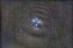

Ich habe gestern aus der Stadt und bei extremer Mondbeleuchtung mit meinem Askar 50P die Plejaden ins Visier genommen. Natürlich schlechte Bedingungen die keine hohe Qualität versprechen, aber da die Tage mit klarem Himmel rar sind habe ich das schon oft mit relativ gutem Erfolg durchgezogen. Aber das Ergebnis was ich Gestern eingefahren habe ist mehr als unterirdisch. Das Bild habe ich total verdorben, jedoch weis ich nicht was hier "wirklich" zu diesem Ergebnis geführt hat. Stand der Mond einfach zu dicht, sind das Reflektionen durch das Mondlicht oder ist hier auch etwas völlig anderes Schuld ? Das Bild zeigt den Stack im Autostretch nach der Gradientenentfernung mit Graxpert. Vor der Gradientenentfernung ist natürlich ein extremer Gradientenverlauf von hell nach heller durch den Mond sichtbar und auch diese Wellenstruktur zeichnet sich dort schon leicht ab.

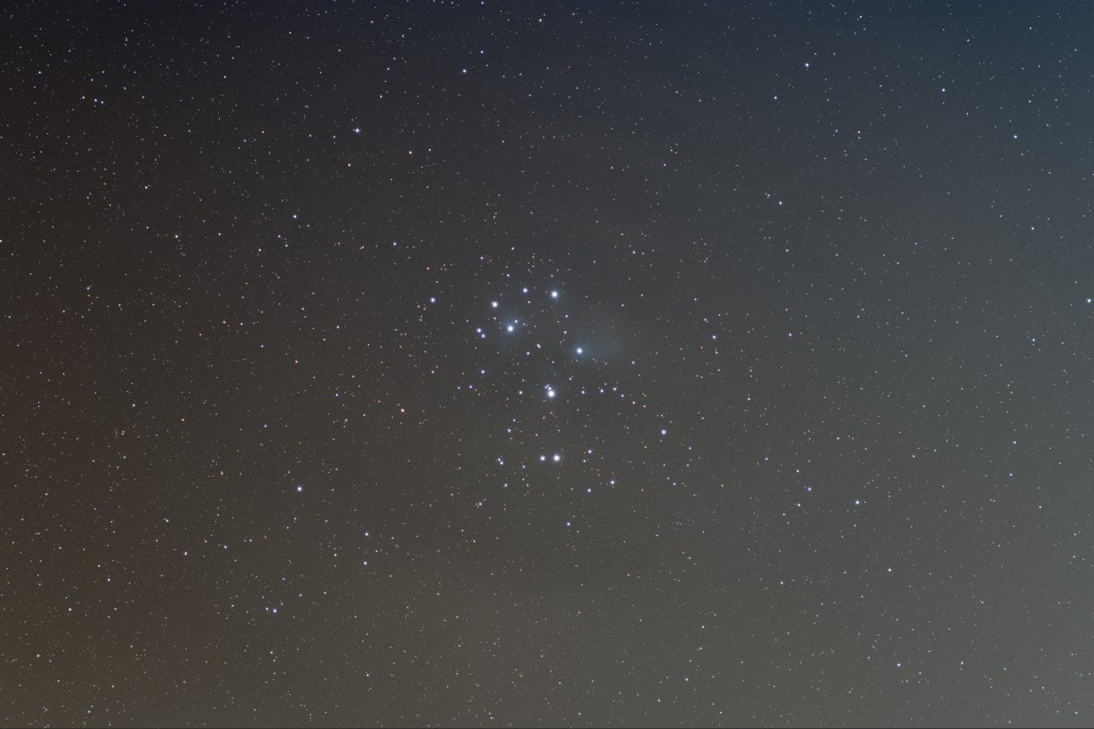

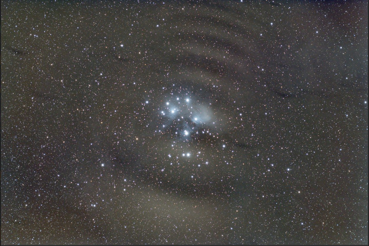

habe ich mit der StellaVita und einer Flatfield Box mit ND Folie gemacht, habe auch probeweise die Flats von meiner letzten Aufnahme hergenommen die ein ordentliches Bild geliefert haben. Gleiches Ergebnis.
auf einem Singleframe ist mir das nicht aufgefallen, selbst beim Summenstack war zwar der extreme Gradientenverlauf offensichtlich aber im ersten Moment fällt es da auch nicht so stark auf Aber man kann es erkennen. Erst nach dem Gradienten entfernen ist es ganz extrem zu sehen. Ohne Flats müsste ich mal noch probieren, aber wie geschrieben habe ich den Versuch mit älteren (funktionierenden) Flats schon gemacht

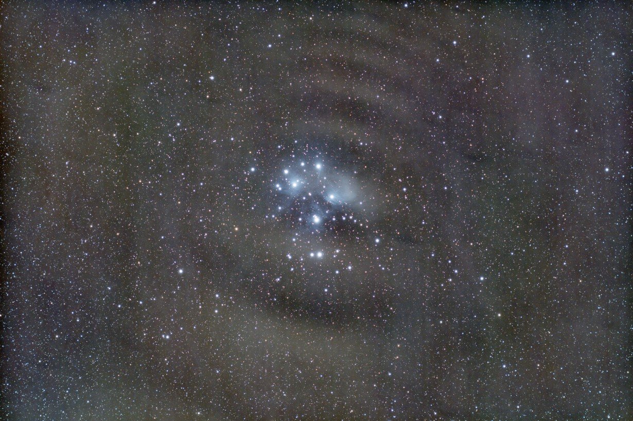

hier der Stack ohne Flats.

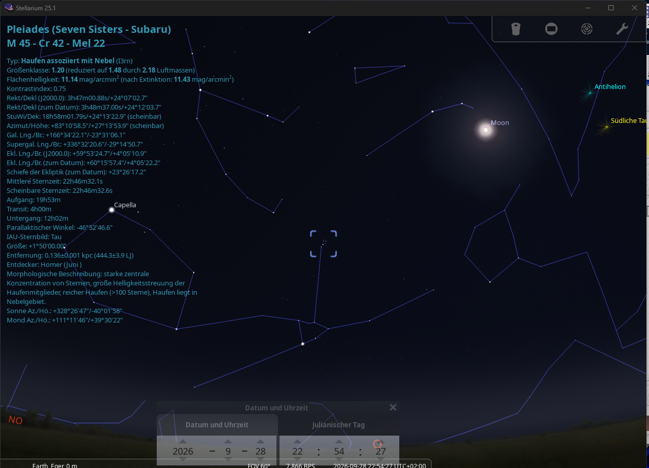

Danke euch alle für das Feedback. Ich bin inzwischen überzeugt das ausschließlich der helle Mond der Auslöser war der zu Dicht am Objekt gestanden hat. Und wenn es das Gewinde im Blendenring ist (was naheliegend wäre) der das Wellenmuster ausgelöst hat hilft mir auch kein weiterer Velur in der Taukappe. Aber Schaden kann es auch nicht deshalb werde ich das trotzdem mal anschauen.
CS Dietmar
