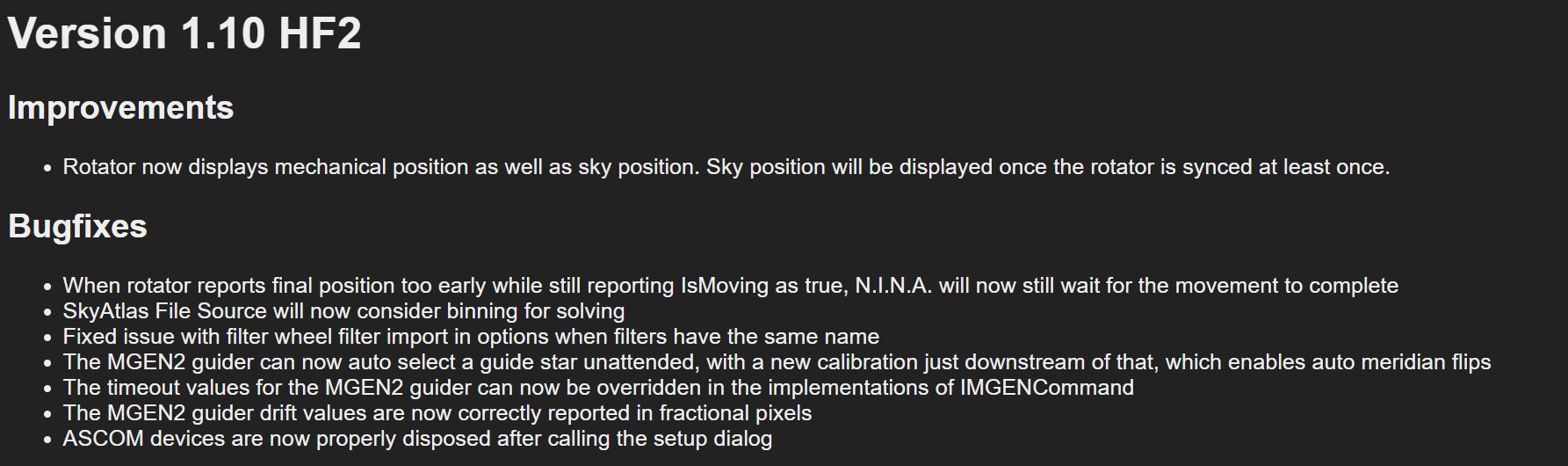

wie ich schon oben schrieb, hat ein Bekannter, Francesco Meschia, am Code für den MGEN(2) gewerkelt. Das Ergebnis ist nun im 1.10 HF2 als Bugfix implementiert. Er hat mir berichtet, dass er erfolgreiche Sessions mit autonomem Meridian Flip und mehrfachen von Nina angesteuerten Zielen in einer Nacht gefahren hat und ist begeistert. Den Guidegraphen hat er auch "repariert".
Auf der Downloadseite steht dazu:

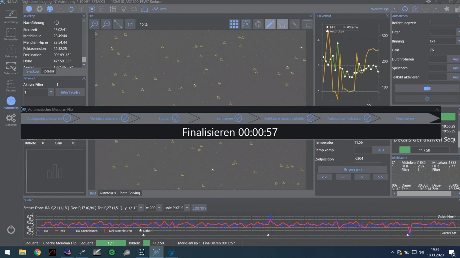

Ich kann euch berichten, dass hier soeben der erste autonome Meridian Flip mit N.I.N.A. 1.10 HF2 BETA005 und MGEN2 gelaufen ist - butterweich!
Wie man im Screenshot sieht, hat Francesco auch die zuvor wirre Guidegrafik korrigiert, der Graph sieht jetzt super aus!

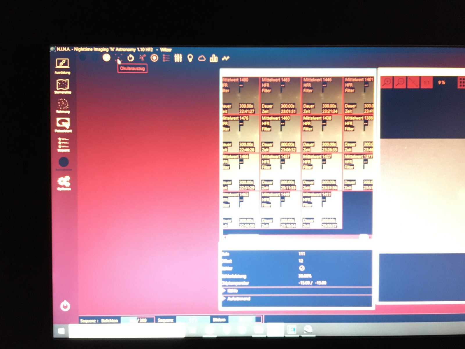

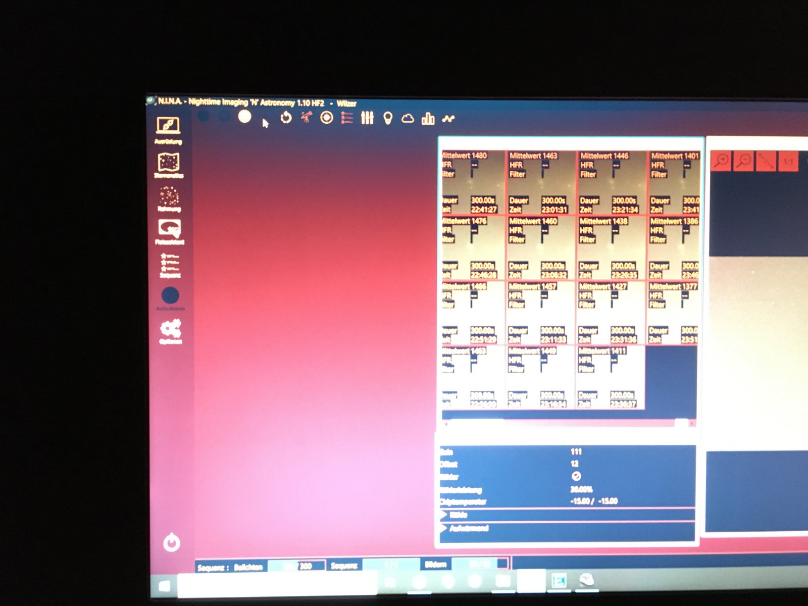

Hallo, ich hab eine Frage zu Nina. Ich hab irgendwie das Fenster für den OkularAuszug geschlossen. Wenn ich auf das Symbol klicke geht das Fenster nicht mehr auf.? Wie kann ich das wieder öffnen??
Grüße Tobias

Hallo Tobias,
ich habe auch einmal ein Fenster (versehentlich) geschlossen und konnte es nicht wiederherstellen.
Habe dann unter Optionen - Aufnahmen - und dann unten Rechts bei Layout den Punkt Layout zurücksetzen gefunden. Hiermit wird wohl eine Grundeinstellung der Fenster wiederhergestellt. Das hat bei mir das Problem gelöst.
Gruß, Rüdiger
