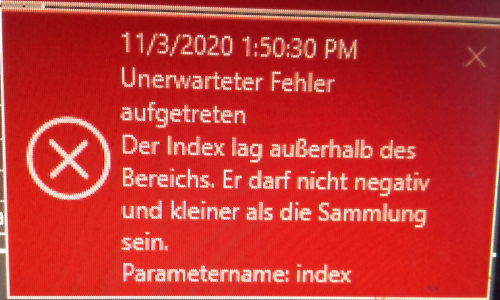

Pete: ich binm ziemlich gut da drin mich unordentlich auszudrücken! :-((( Mein Teleskop ist in einer Parkposition, die ich über StarPlanetarium eingestellt habe (Dieses Planet. Programm ist ein Bestandteil der Arduino Steuerung OnStep. Und so lange ich NINA noch nicht fest am Laufen habe bin ich angewiesen auf dieses Programm. WEIL wenn StarPlanetarium einmal die Position des Teleskops verliert (was passiert, wenn man mit anderen Programmen das Teleskop zwischenzeitlich verfährt und NICHT wieder in die Parkposition kommt - eben weil z.B. dann NINA "abgestürzt" ist) dann muss man (meistens) ein komplettes zwei Stern Alignment vom Polarstern aus wieder machen. Das ist - ohne näher drauf einzugehen- ziemlich nervig und zeitraubend. Deswegen dachte ich so: wenn ich NINA benutze und aus der Parkposition einen beliebigen Stern anfahren lasse, dann wird der zumindestens jetzt ziemlich daneben liegen. Bei SGPro hieße das: das Plate Solving, sowie das anschließende Blind Solving (AstrometryNet) findet den Stern nicht, und meldet einen Fehler. Dann müsste ich visuell den Stern aufsuchen, ( da ich für die OnStep kein Hand bedienpad habe, nehme ich in solchen "Notfällen" die schnurlose Maus des PC's. Geht, aber ist viel Rennerei..:-))) Wenn dann einmal die Position wieder hinreichend richtig ist, kann man wieder Parken und das nächste mal ohne Weiteres aus der Parkposition heraus auf einen (Align) Stern fahren lassen. So, und bei NINA hatte ich das so verstanden, dass man z.B. einen Stern als erstes Ziel angibt, dieser beispielsweise ebenfalls vom Plate - /Blind Solving nicht aufgefunden werden kann (weil zu weit entfernt vom Suchradius) aber dass das Plate Solving die erreichte Position in NINA übernimmt. Dann wäre ja das Teleskop schon mal richtig orientiert am Himmel, und könnte von dort sofort zu einem gewünschten Objekt gefahren werden. Das meinte ich mit "irgend einer Position".
dass "der Index zu klein ist..
Das könnte etwas mit dem ASTAP downsampling Wert zu tun haben.
Versuche mal dort den Wert für das Binning auf "0" zu setzen (oder auf "automatic")

Soo, eine Schritt bin ich weiter! Ich habe den Auslöser dieses ominösen Fehlers gefunden. (Siehe Anhang) Das "manuelle Filterrad"! Da ich genau so eins habe, habe ich natürlich diese Option gewählt. Hier kann man sich seine Filter eintragen, muss die natürlich von Hand verdrehen. Die Hoffnung war, dass - genau wie SGPro das macht - bei Wechsel des Filters in NINA auch der Fokus mit wechselt. Ich weiß allerdings NOCH nicht, ob man die Fokuspunkte in NINA für die einzelnen Filter einstellen kann? Aber gut, dann halt ohne Filterrad im Programm - Einstellen muss ich eh von Hand, und vor - fokussieren auch... Aber ich denke doch, ich versuche mal "Zwietracht" - wenn man die geeigneten Leute da erreicht, ist das ja nicht schlecht.. Bloß alles wieder in diesem vermalledeiten Angelsächsich....:)

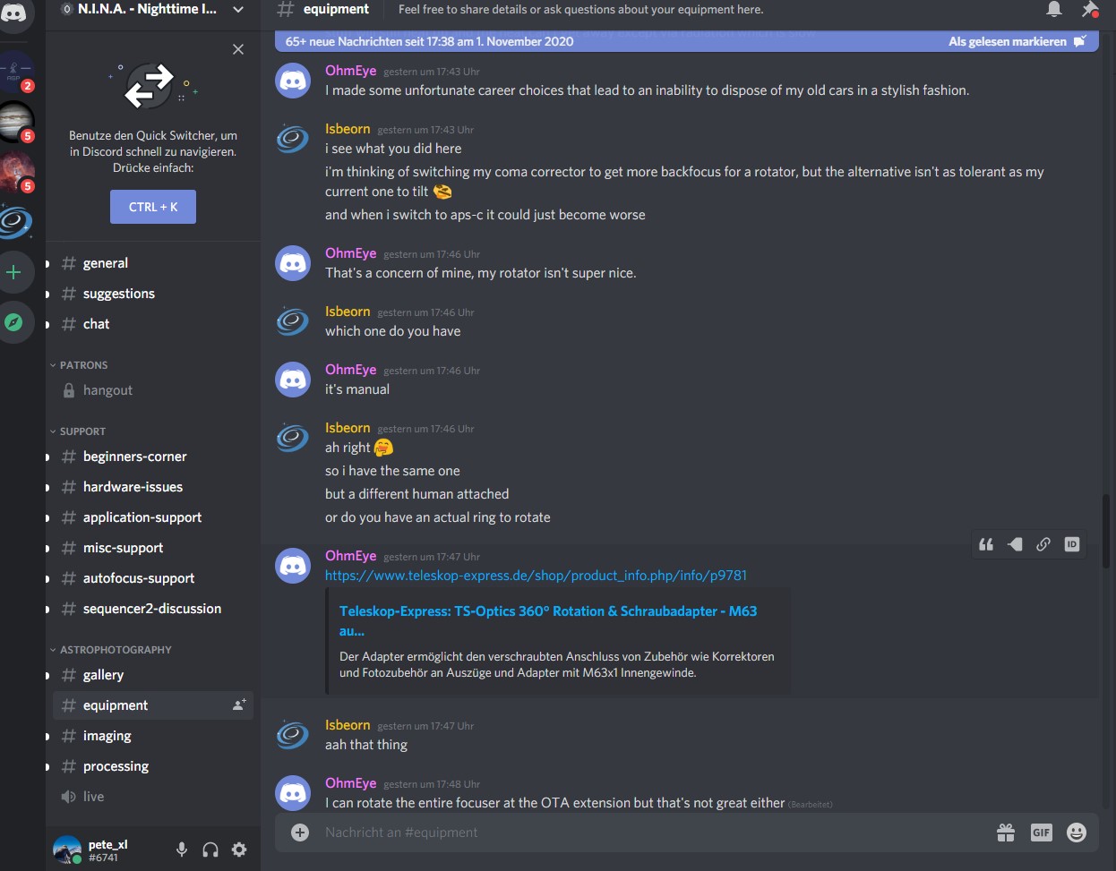

Zu dem "Discord": das bleibt für mich unergründlich, bin wahrscheinlich schon zu alt..:-((( Ich dachte, man könnte da - wie hier - ein "Gespräch" mit den Entwicklern z.B. führen, aber ich werd da nicht irgendwelchen Freunden gefragt und wo ich abhänge oder weiß ich was für'ne .....:-(( Schade, ich hätte denen das gerne mal verklickert wegen dem Fehlercode, dem mauellen Filterrad und auch gerne gefragt, ob es seperate Fokuseinstellungen für die einzelnen Filter gibt....? Vielleicht weiß das jemand hier??? :-))
Ja klingt merkwürdig. Ich weiss nicht wie du an die Sache herangehst..
Vielleicht bist du dort im falschen Thema?
Einfach deine Frage posten und auf Antwort warten..
Zu dem "Discord": das bleibt für mich unergründlich, bin wahrscheinlich schon zu alt..:-((( Ich dachte, man könnte da - wie hier - ein "Gespräch" mit den Entwicklern z.B. führen, aber ich werd da nicht irgendwelchen Freunden gefragt und wo ich abhänge oder weiß ich was für'ne .....:-(( Schade, ich hätte denen das gerne mal verklickert wegen dem Fehlercode, dem mauellen Filterrad und auch gerne gefragt, ob es seperate Fokuseinstellungen für die einzelnen Filter gibt....? Vielleicht weiß das jemand hier??? :))
Ich glaube du bis auf Discord im falschen Forum. Sieh dir mal meinen Screenshot oben an. So ähnlich müsste das aussehen. Da ist man recht busy und niemand hängt ab ;) .

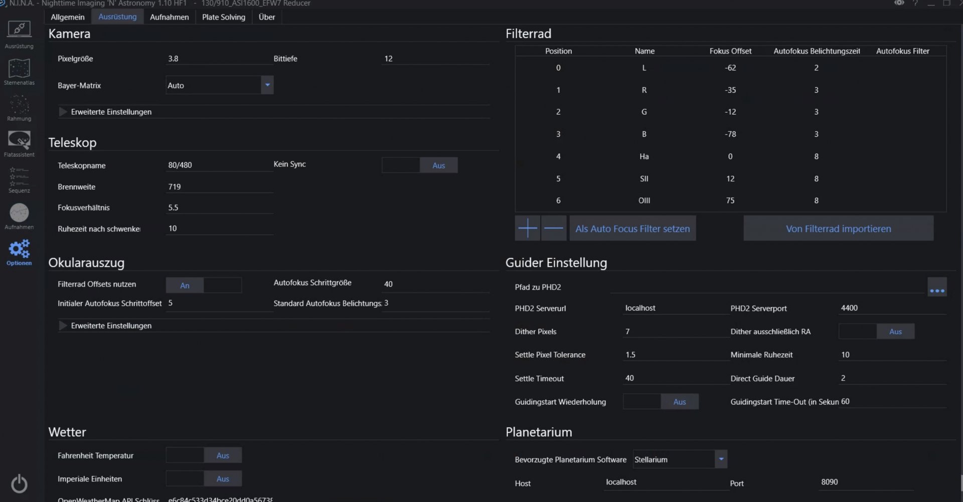

Man kann die Filter Offsets für jeden Filter hinterlegen. Sinnigerweise findet man das unter der großen Überschrift "Filterrad" bei den "Optionen" im Fenster "Ausrüstung". Schau dich doch vielleicht noch etwas auf der Programmoberfläche um. Es gibt auch einiges an Dokumentation im Netz, die man sich ansehen kann.

Pete! Danke! Stimmt, ich hatte mich wohl verlaufen.. :-((( Aber jetzt habe ich die richtige Discord Seite, und sehe dort auch u.a. den Entwickler und einige Andere. Super, dann probiere ich es dort mal weiter..
Zu dem Filterrad: genau wie Du erläuterst habe ich die Eintragungen meiner Filter im Filterrad vorgenommen.
Bei SGPro ist das so: stelle ich einen Filter im "Controll Panel" ein, wird der in allen anderen Funktionen (Fokus, Sequence usw.) auch eingestellt, incl. des dafür angegebenen Fokus Punkt. Das ist in NINA nicht der Fall, Wähle ich z.B. Sequence an, muss ich dort den Filter selber auswählen. Das könnte ein Fehler sein?? Ok, ich schreib das mal in die Discord Gruppe, mal schauen..
